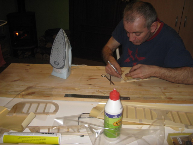

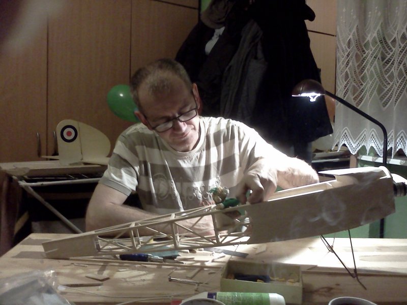

Po kilku miesiącach Bartek w końcu zabrał się za dokańczanie Vicomte.
- poprawił bagnet przy skrzydłach, okleił stateczniki i podłubał trochę przy podwoziu.
Cały dzień jak dziecko bawił się swoimi zabawkami choć zaliczył też naukę prasowania z pozytywnym rezultatem.
Nie mogłam się powstrzymać i to uwieczniłam (wykorzystam to pewnie, gdy zbierze się sterta prania i nie wymiga się już że nie potrafi hihi :lol: )
Pozdrawiam ;)
Magda

 Tytuł: Re: Vicomte 1915 SVENSON-a
PostNapisane: niedziela, 2 stycznia 2011, 22:16
Z prawej strony drzwi jest szafa?
Nowa czy ja jestem "taki bystry?"
PostNapisane: niedziela, 2 stycznia 2011, 22:19
Myślałem że pójdzie gorzej. Oklejanie folią to przyjemność.
Wykończyłem usterzenie, zrobiłem lotki, pozostała mechanika i serwa, wyprostowałem skrzydła, albowiem bagnet krzywo wkleiłem, umocowałem silnik do przymiarki... no i przygotowałem podwozie do lutowania..
Zagoniła mnie Magda i juz efekty widać.
P.S.,
szafa nienowa, nowa jest w planie..

Madziu, kup Bartkowi prawdziwe żelazko modelarskie ,bo to Ci ubrudzi :D
Szczepan

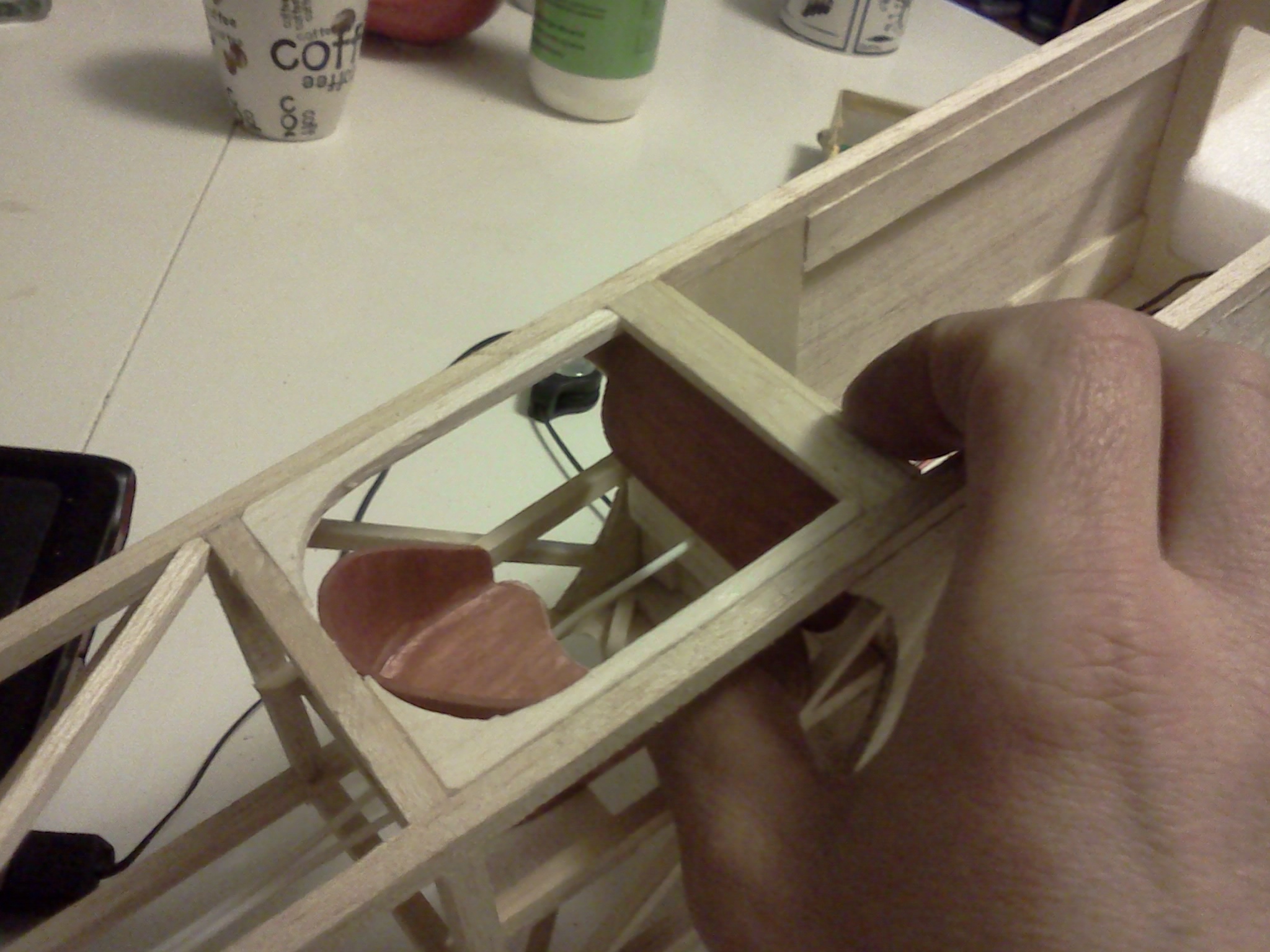

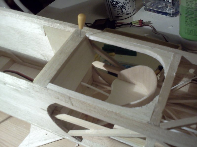

Znowu udało mi sie podciągnąć robotę. Wkleiłem obsadzenia serw w płatach, Zacząłem robić kabinkę. Jest fotelik, i płyta pod zegary. Zegary już wybrane, pozostało wydrukować i nakleić. Zlutowałem podwozie. I takich tam trochę pierdół zrobiłem....
Magda nawet pilota znalazła, ma mu dorobić czapkę i szalik.

Skoro połówki skrzydeł łączone na bagnecie to dlaczego kokpit dak daleko do tyłu wysunięty :?: wygląda to trochę nienaturalnie daleko, przybliżyłbym znacznie. Chociaż... mój był tak bardzo przerabiany, że nie pamiętam czy w tym wiejscu był pilot w/g instrukcji. Wykorzystaj pilota z zestawu - jest bardzo dobry
PostNapisane: czwartek, 6 stycznia 2011, 21:02
Orginalnie pilot był na krawędzi spływu. Poniewaz skrzydło dzielone to nie chciałem go dodatkowo maltretować. A miejsce, no cóz, pan Bleriot tez tak siedział..
