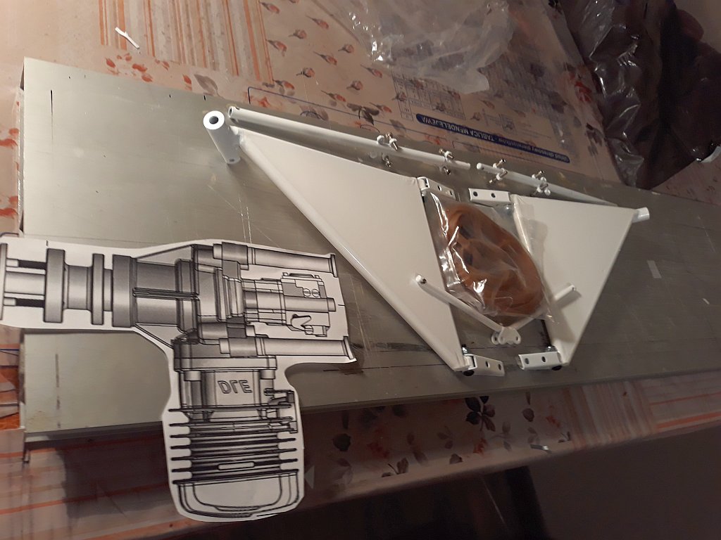

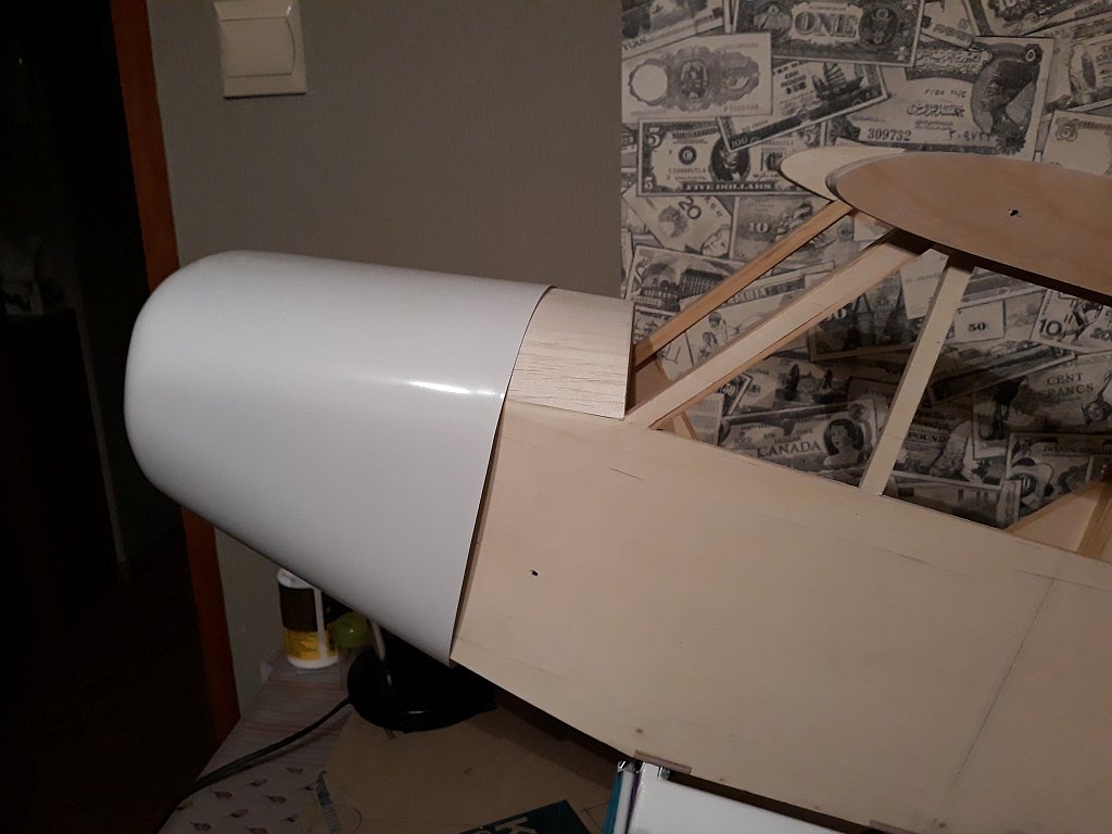

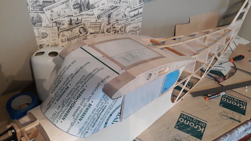

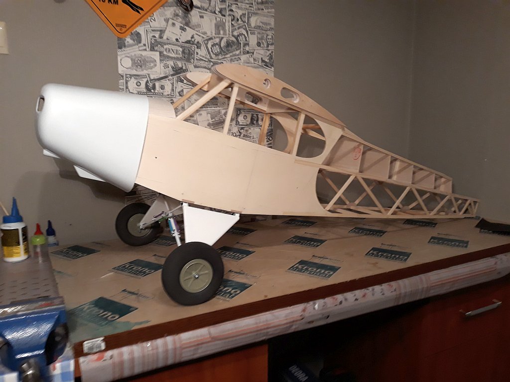

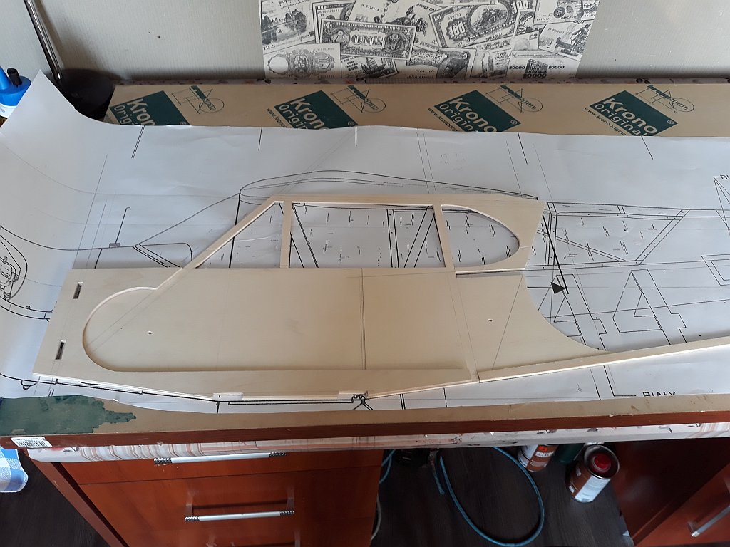

Pod naciskami opisuję i publikuje ;).

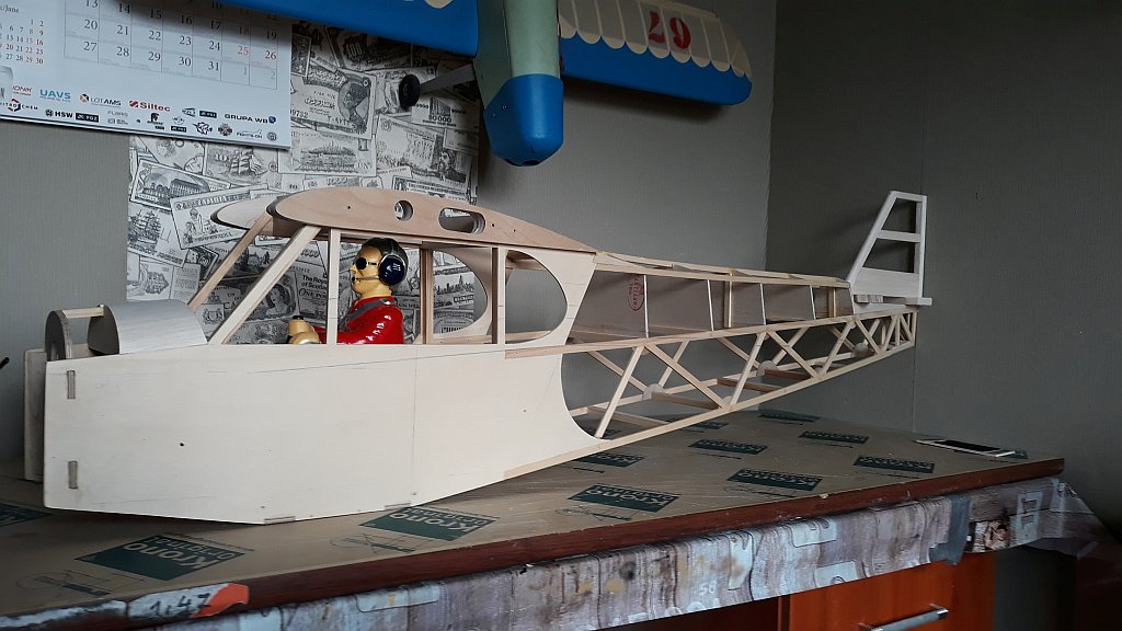

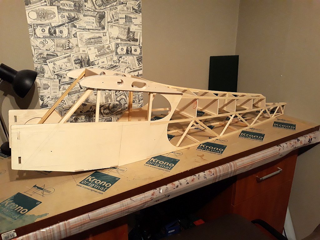

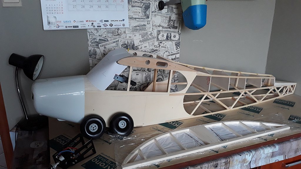

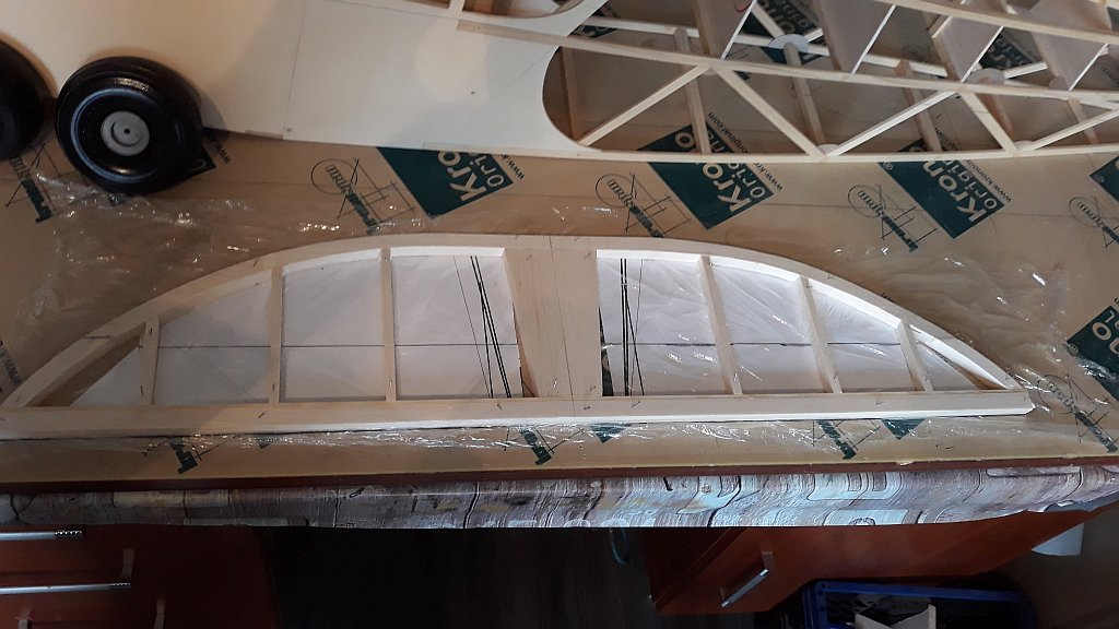

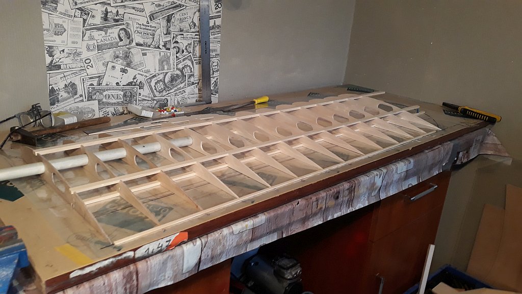

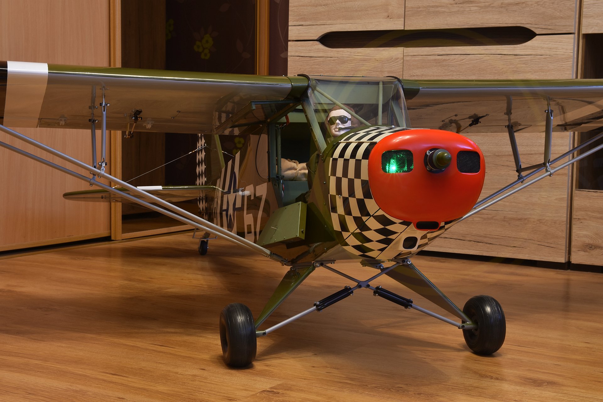

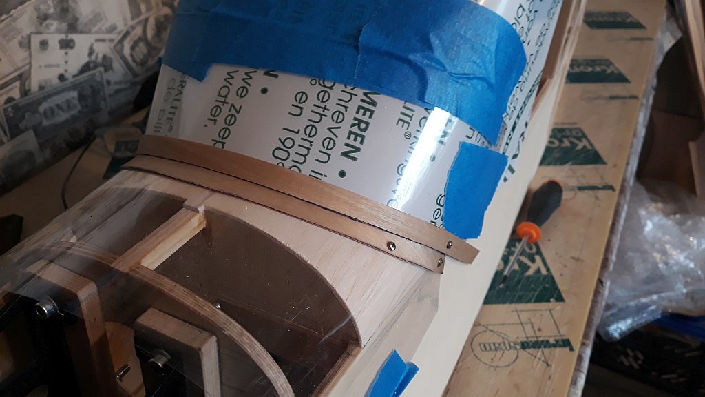

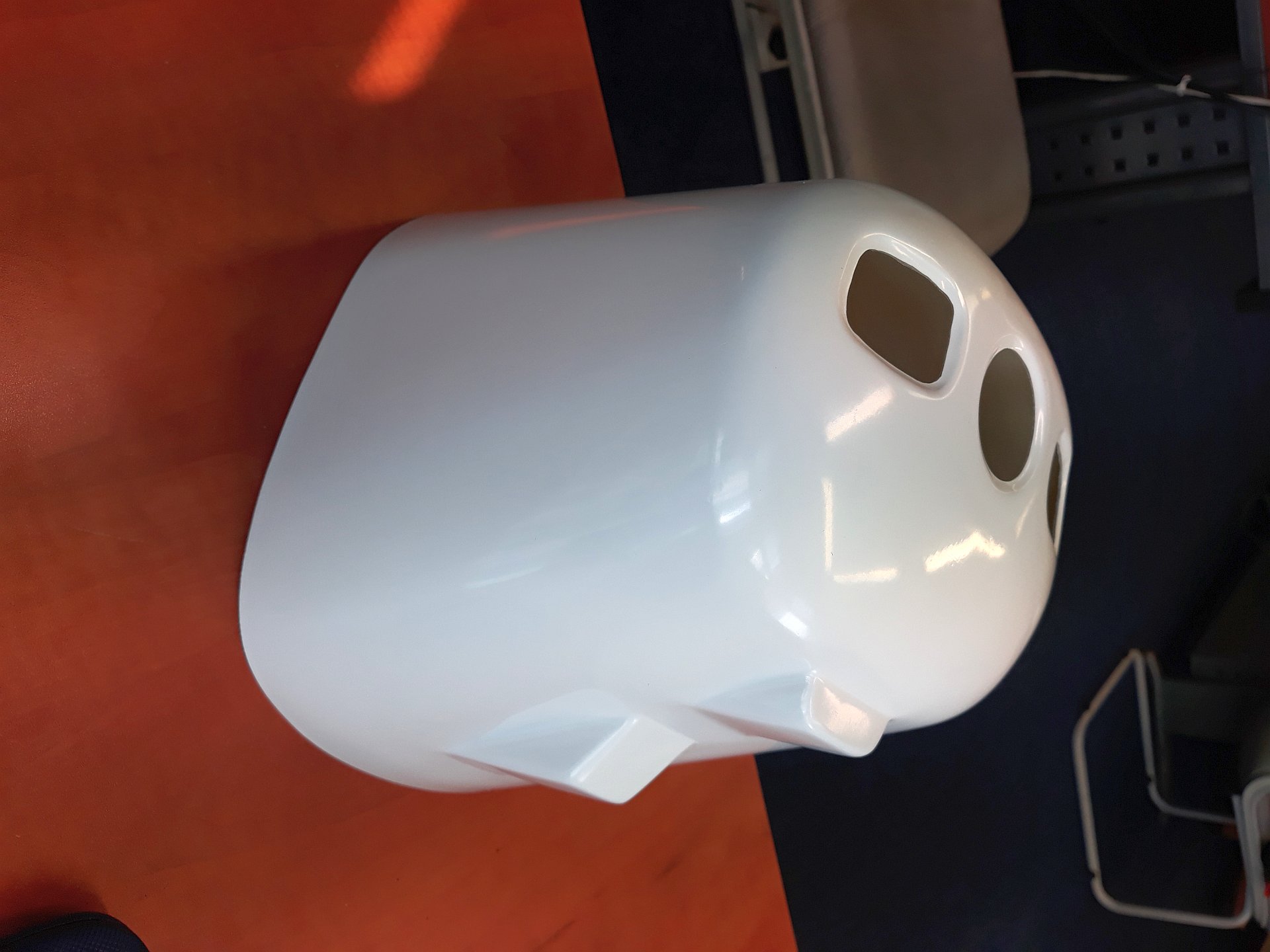

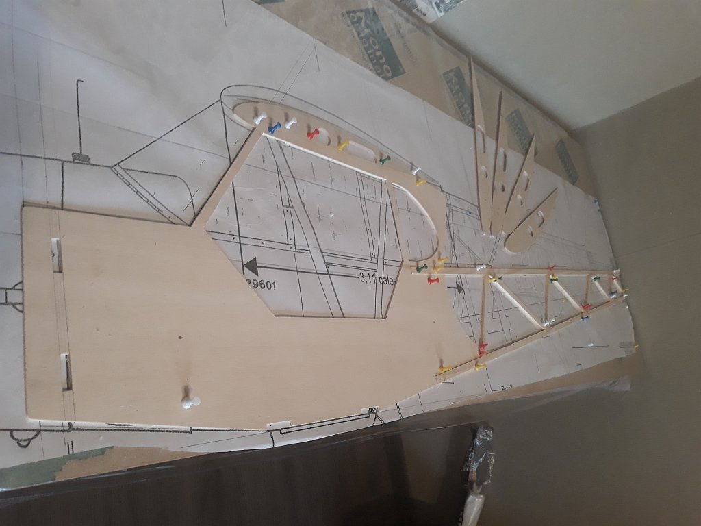

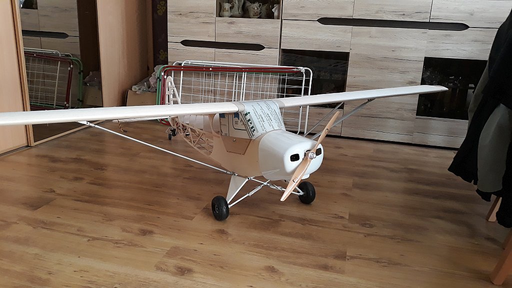

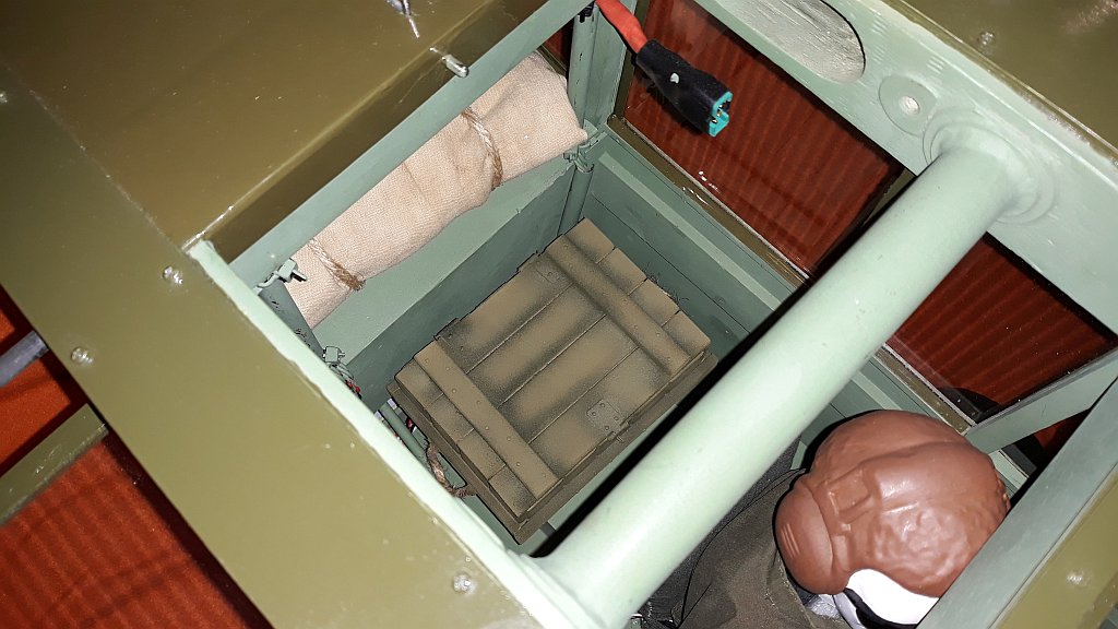

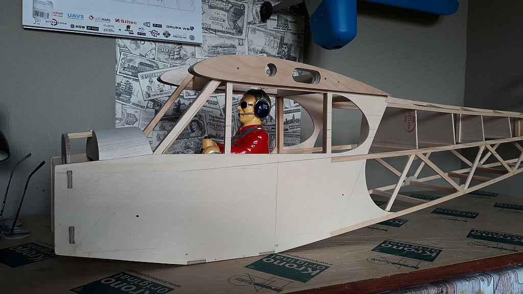

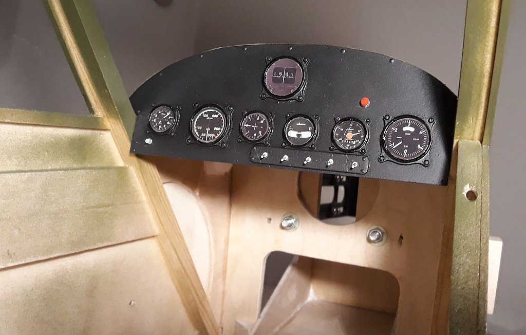

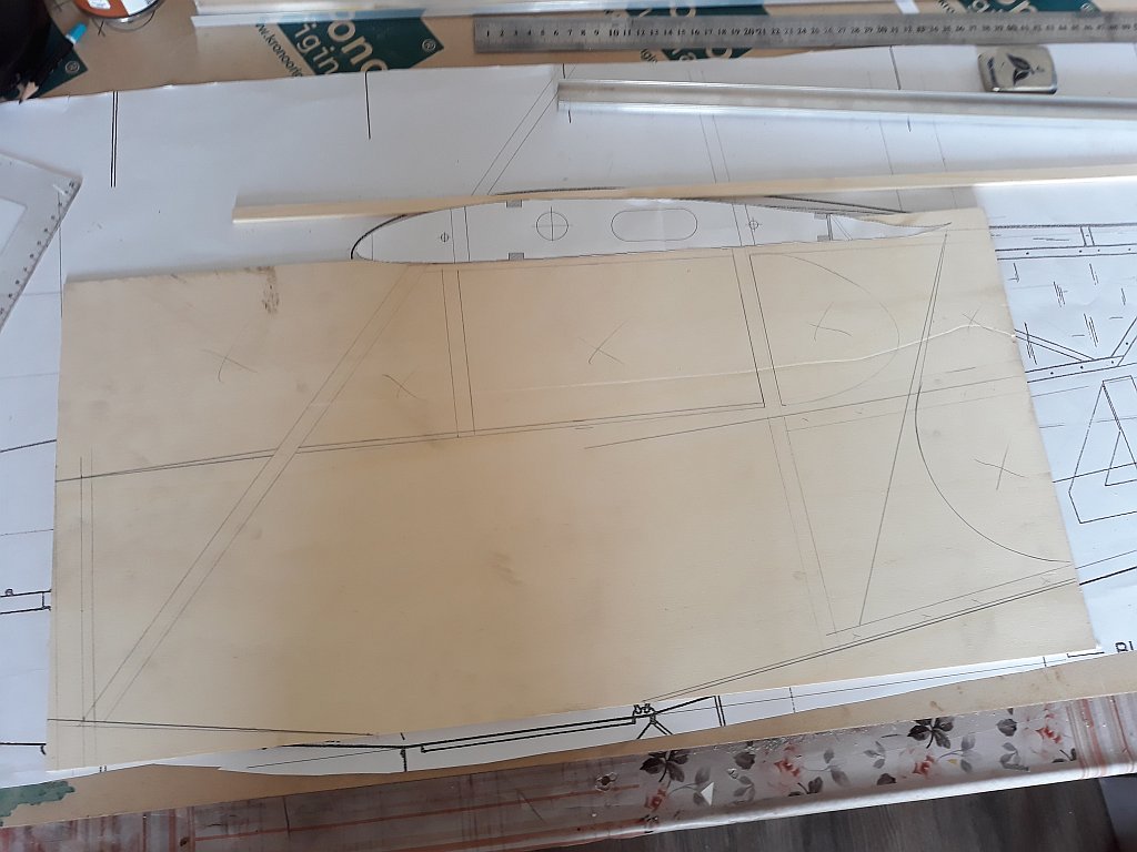

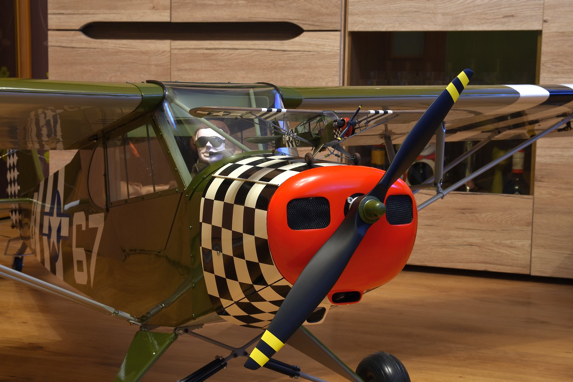

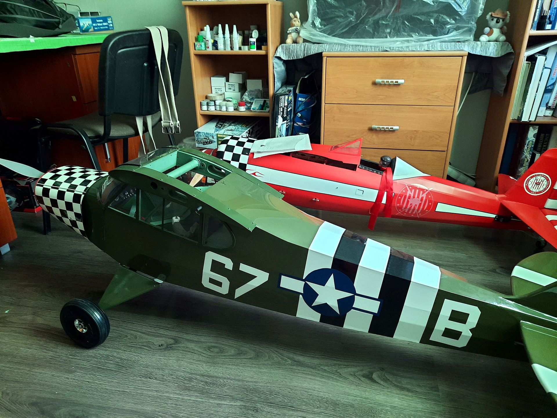

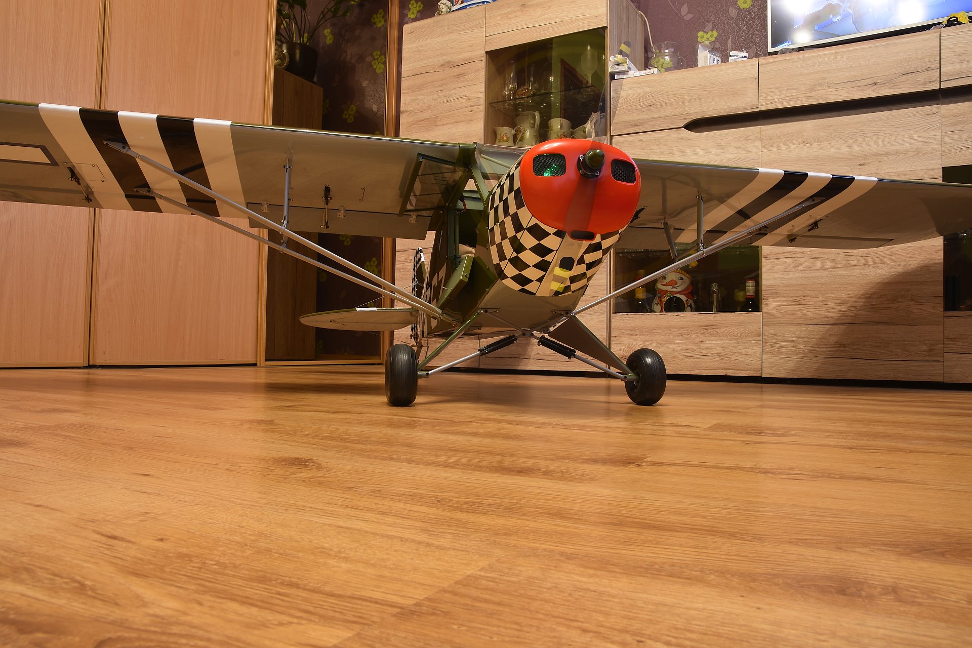

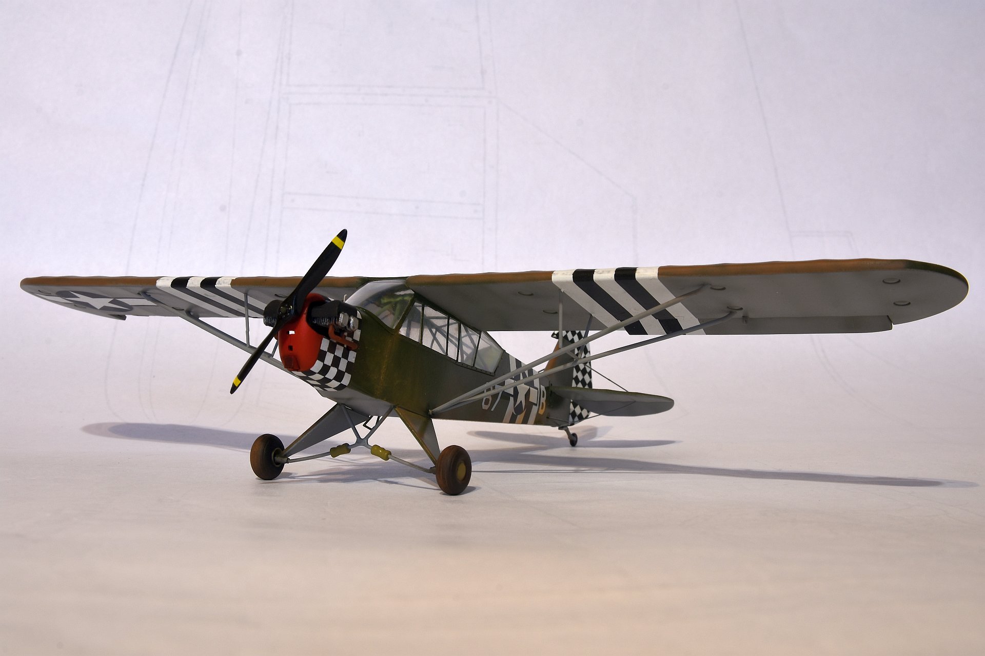

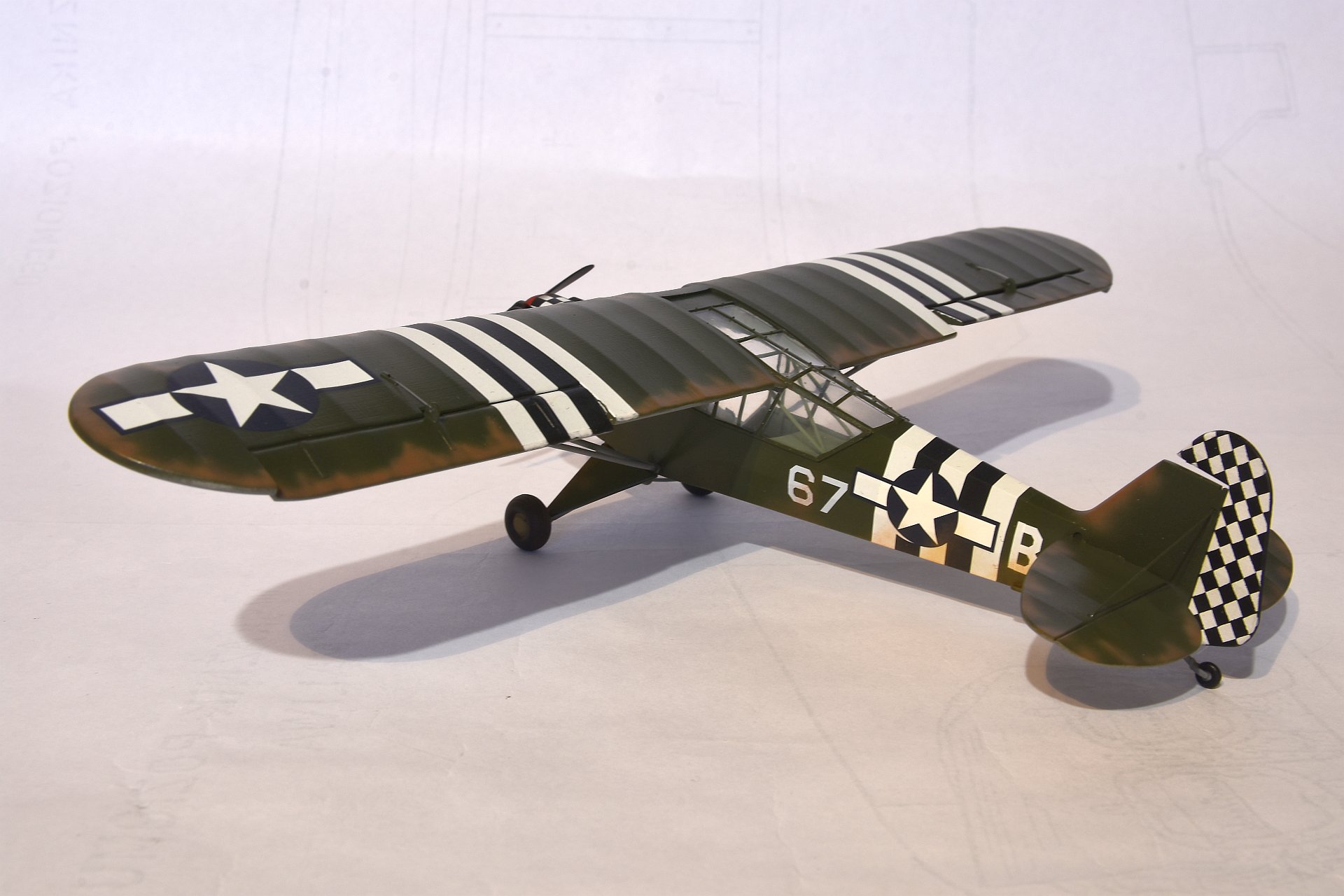

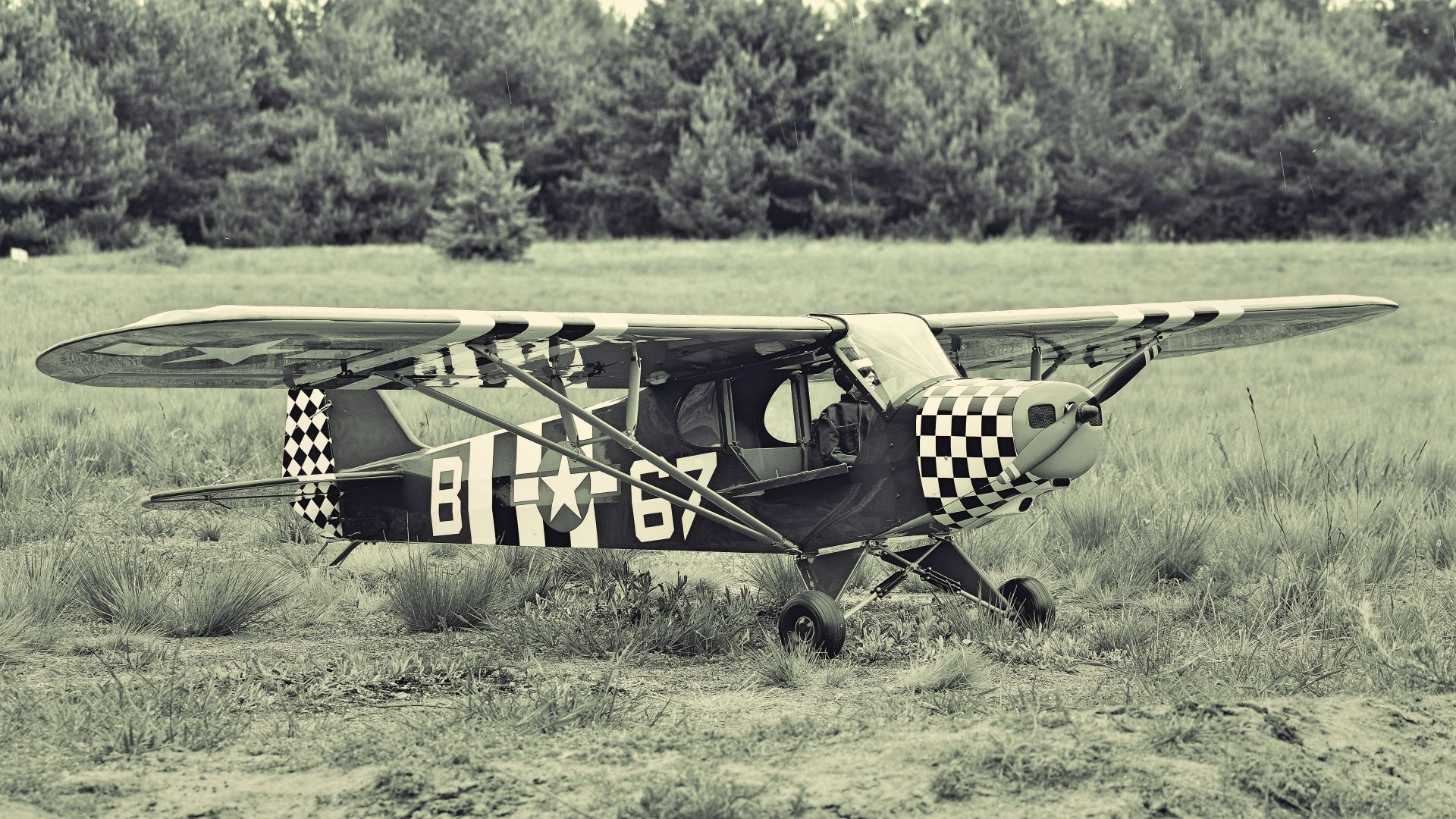

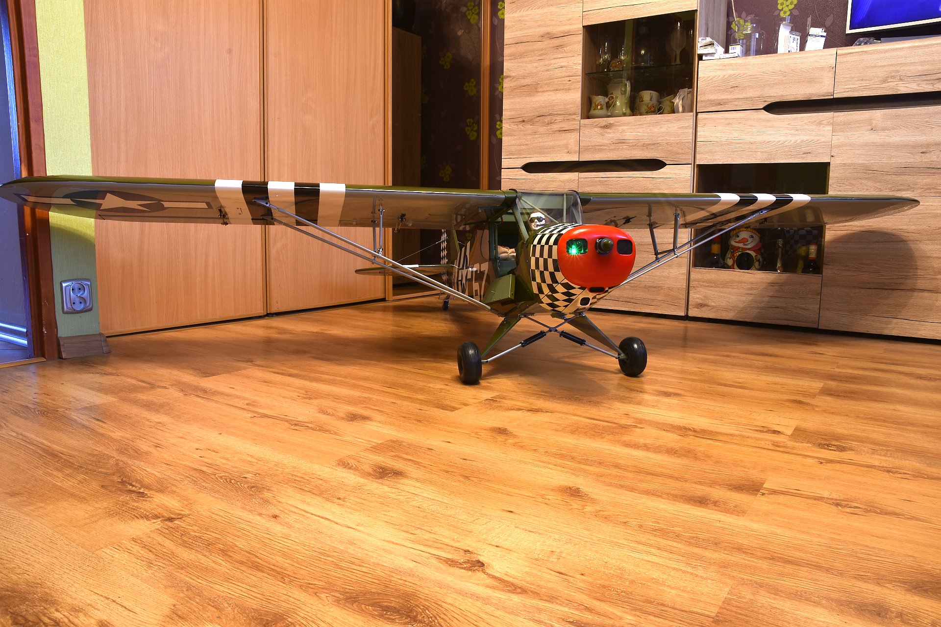

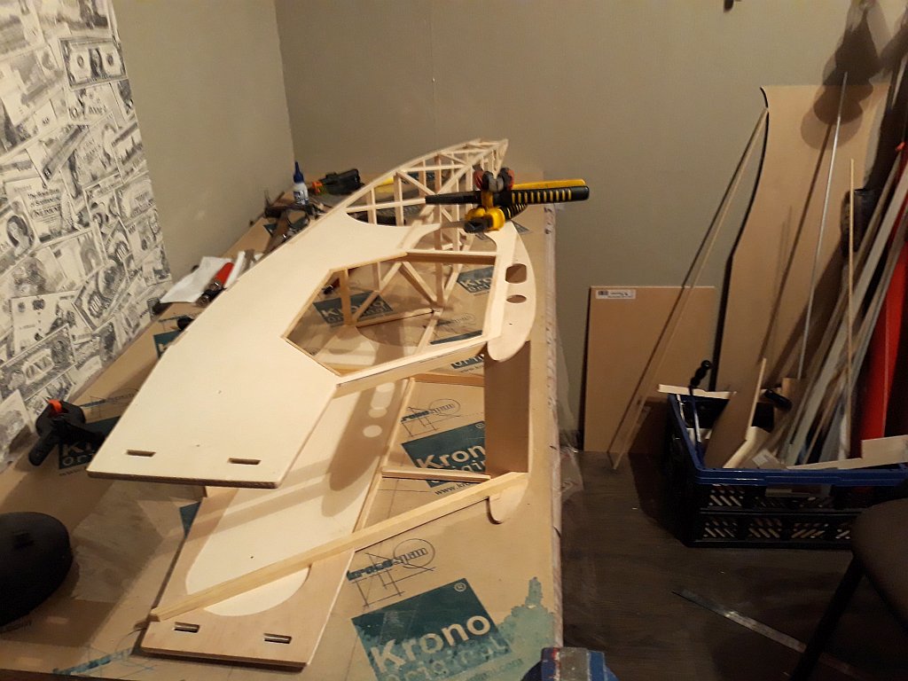

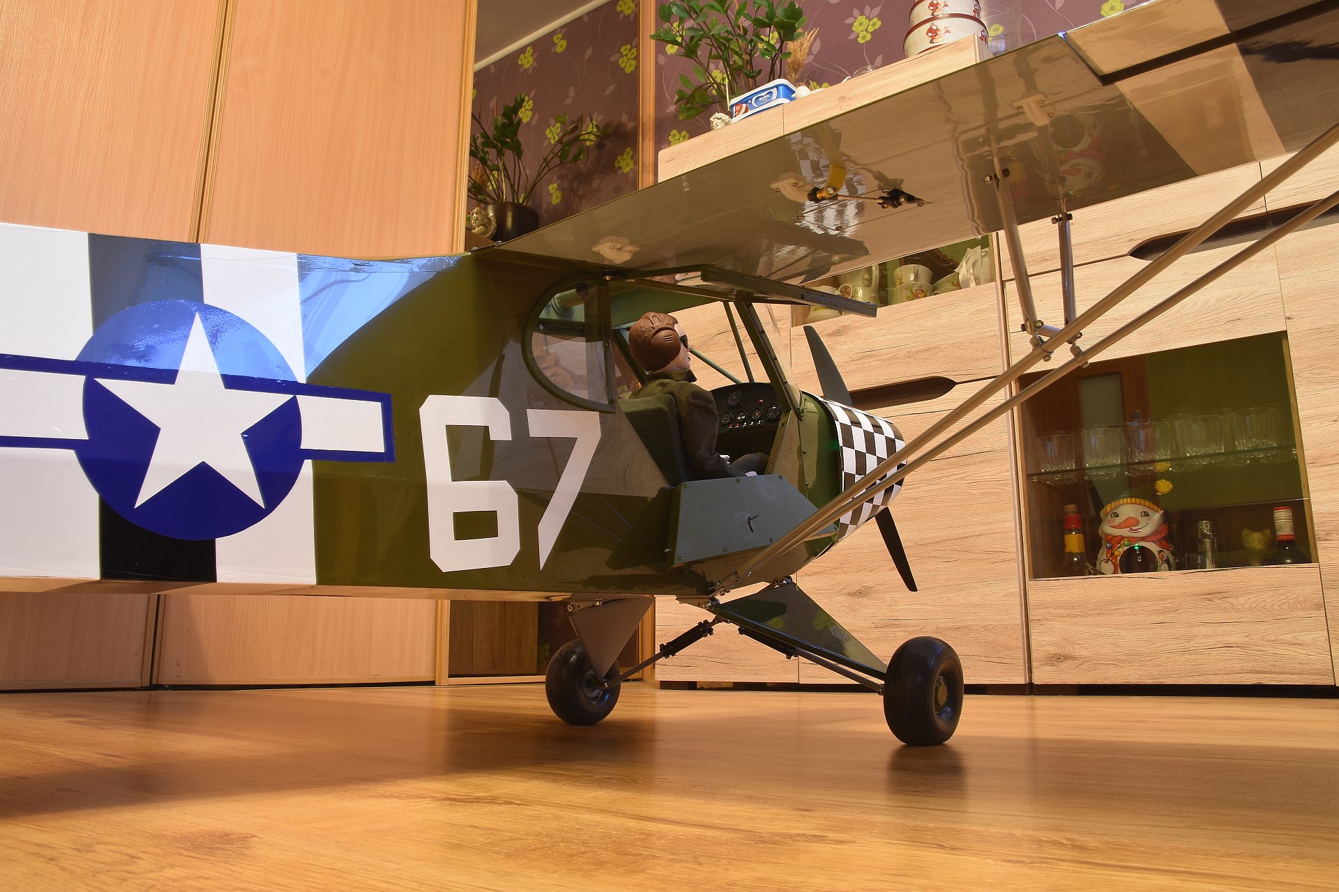

Historia tego modelu jest długa i nudna, rozpocząłem budowę kilka lat temu. Szkielet kadłuba leżał długo na szafie, miał to być ostatni tak duży model ze względu na ograniczenia M3.
W tym roku troszkę podupadło mi zdrowie więc miałem czas i w ramach zajęć rehabilitacyjnych dokończyłem budowę tego modelu.
Początkowo miał mieć napęd spalinowy ale ostatecznie trafił silnik elektryczny. Nie jest to makieta ani pół-makieta tylko model rekreacyjno-dziadkowy stylizowany barwami na Piper L4 Cub z okresu D-Day lądowania aliantów w Normandi w 1944r, w wersją na PA-18 Super Cub.

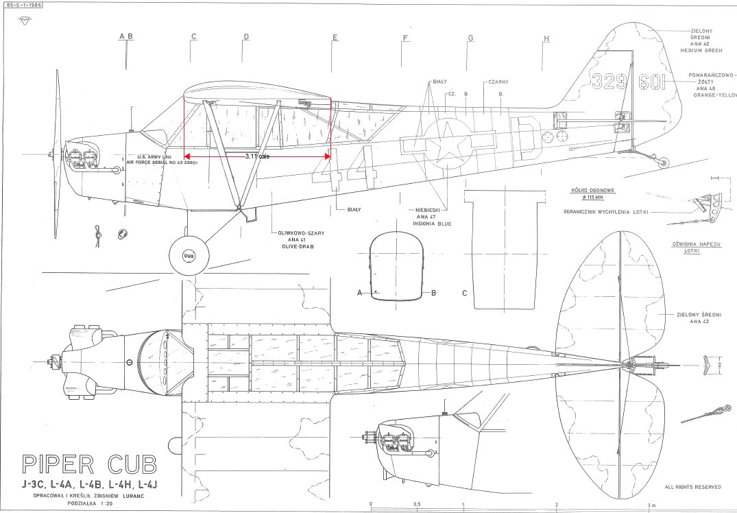

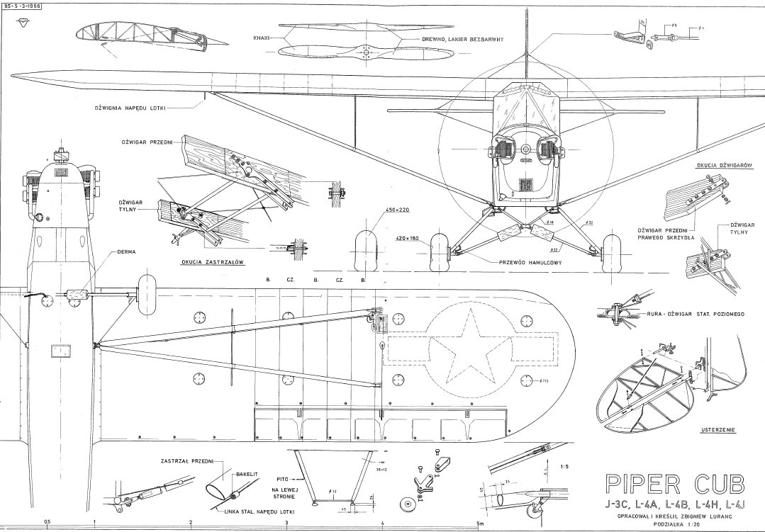

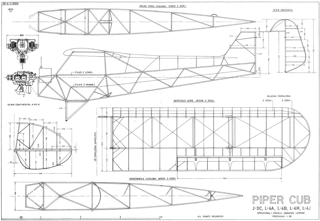

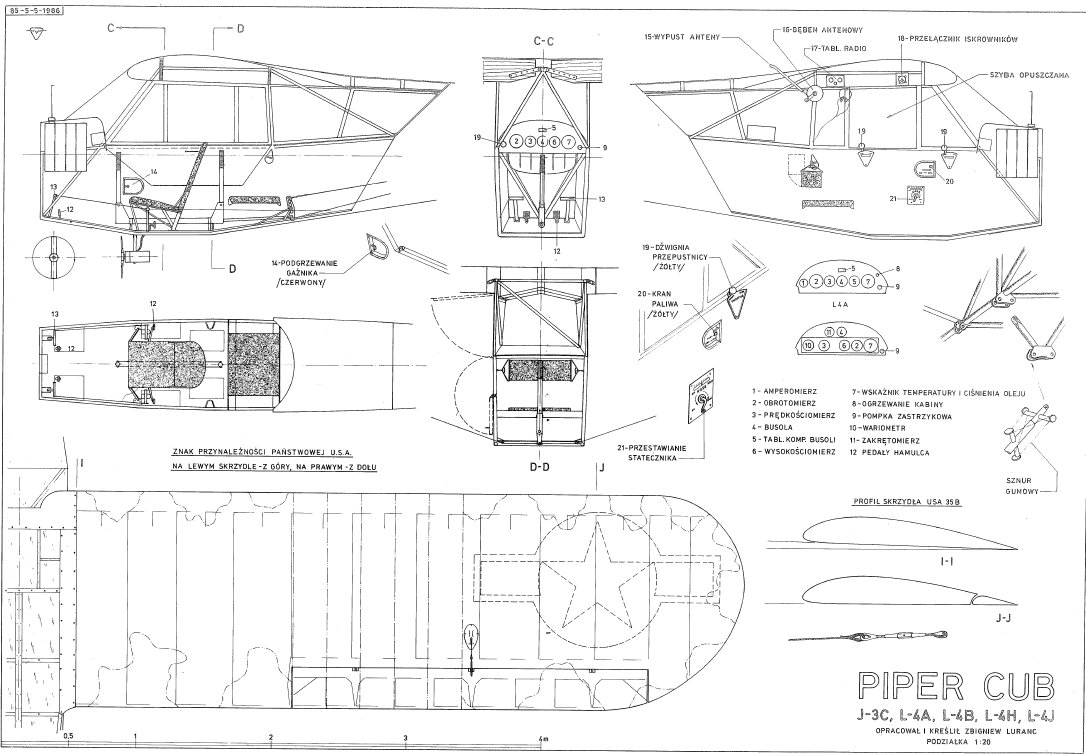

Zbudowany została na podstawie planów samolotu publikowanych w zeszycie Skrzydła w Miniaturze z 1991 roku, z materiałów tradycyjnych sklejka sosnowa, listwy sosnowe, balsa.
Gotowe podzespoły jakie wykorzystałem to wyłącznie : maska silnika, podwozie i zastrzały z zestawu Hangar 9.
Model dane:
Rozpiętość – 2 700 mm
Długość -1 800 mm
Masa pustego – 7 000 g
Masa do lotu 8 050 g
Silnik DUALSKY ECO 5322C V2 kv300
Śmigło 17x10
Zasilanie napędu pakiety 2x 4 S 5000 mAh
Serwomechanizmy Hitec HS5485HB i HS645MG
Reszta na zdjęciach

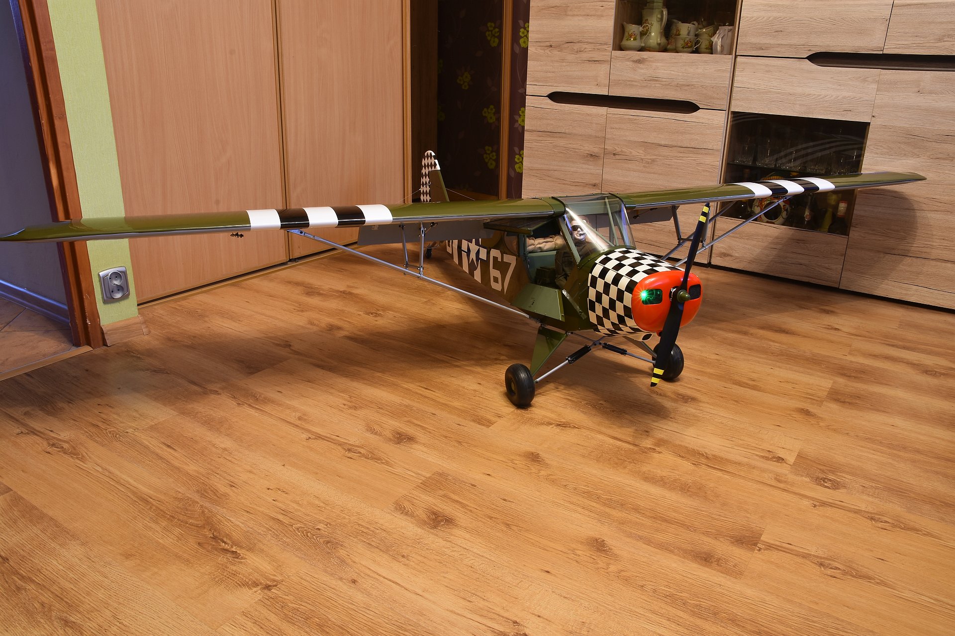

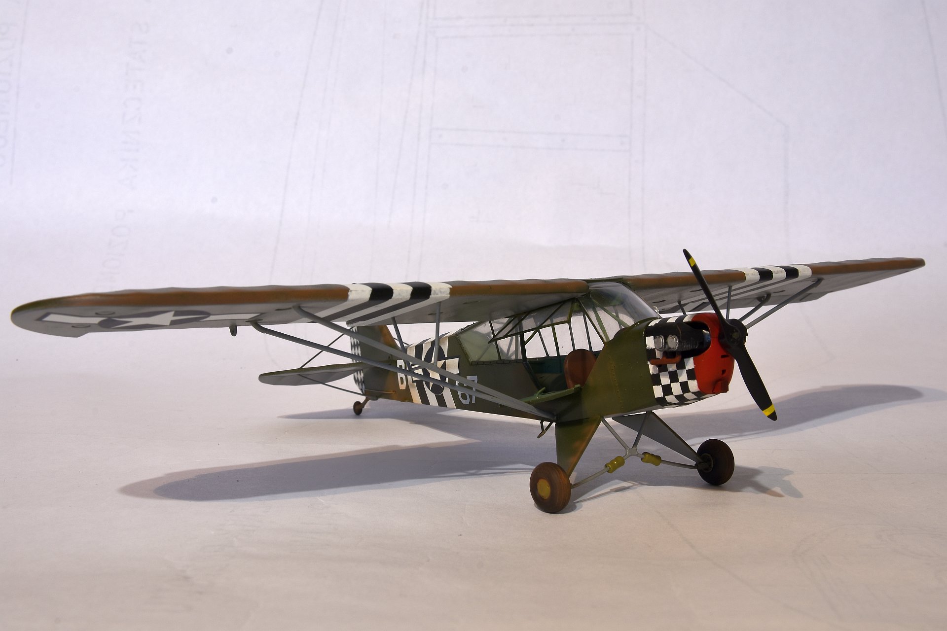

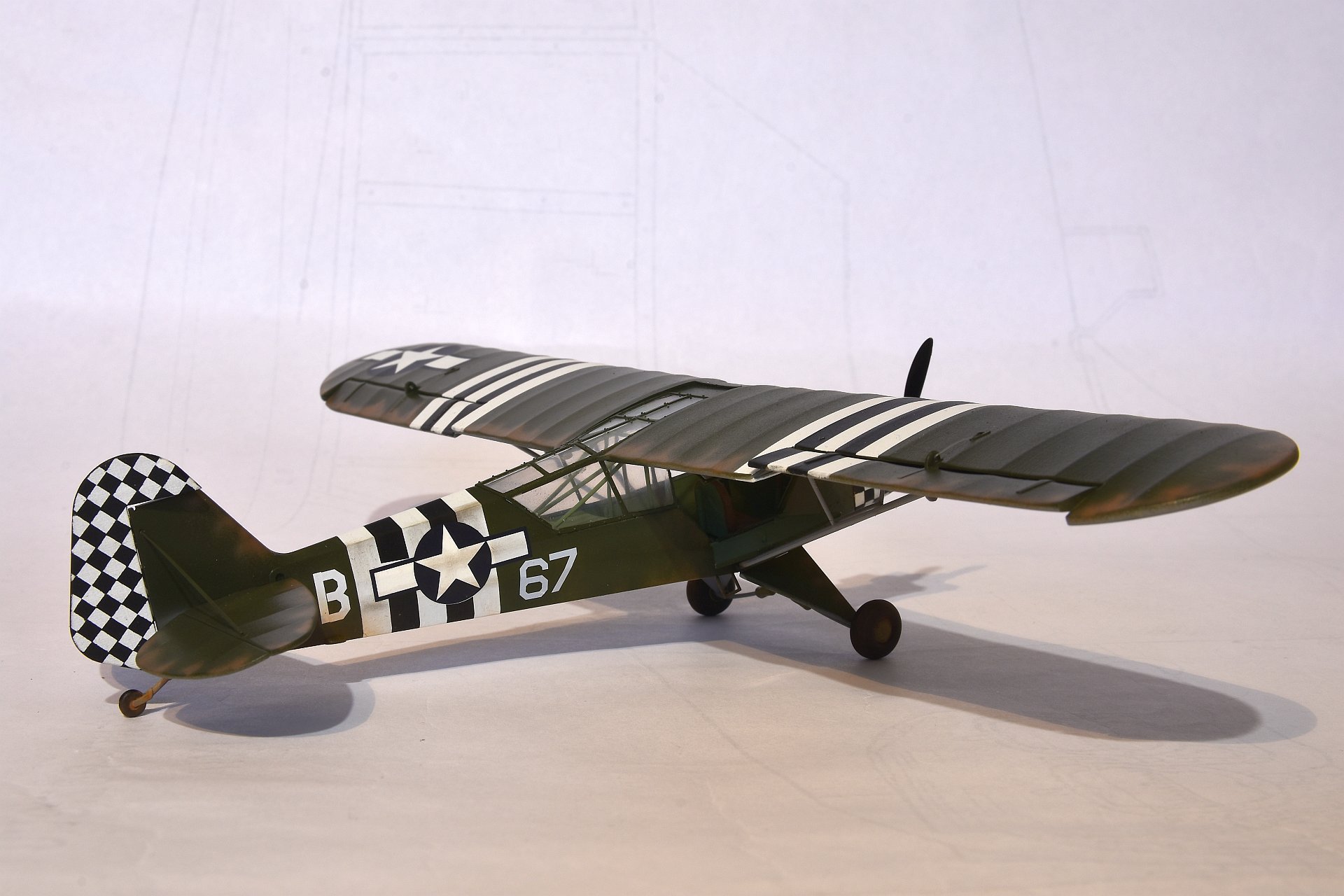

A tak swoją drogą czytając gdzieś wypowiedź "pasjonata modelarstwa", że czasie podobnych do siebie gigantów małe modele są klejnotami celuje w ten rozmiar jak poniżej ;) Oczywiście nikogo nie chcę obrażać bo rozmiar nie ma znaczenia liczy się pasja i radocha z modelowania 8-)

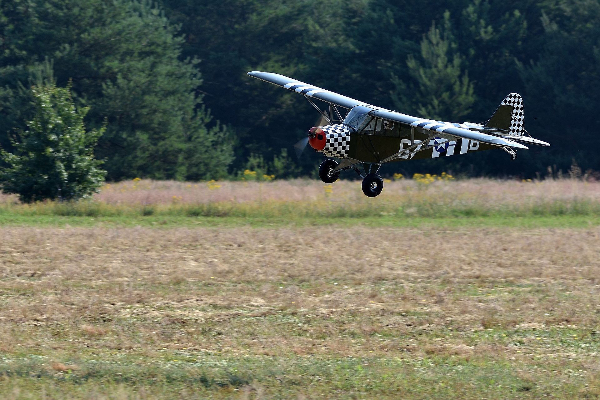

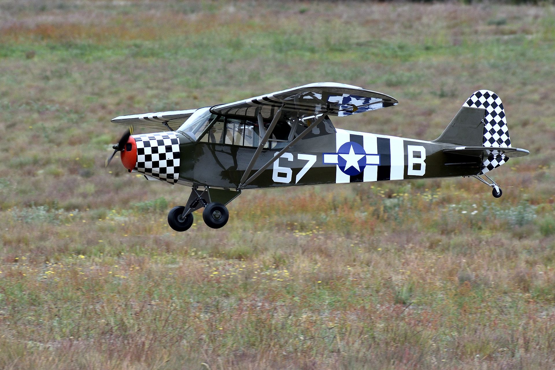

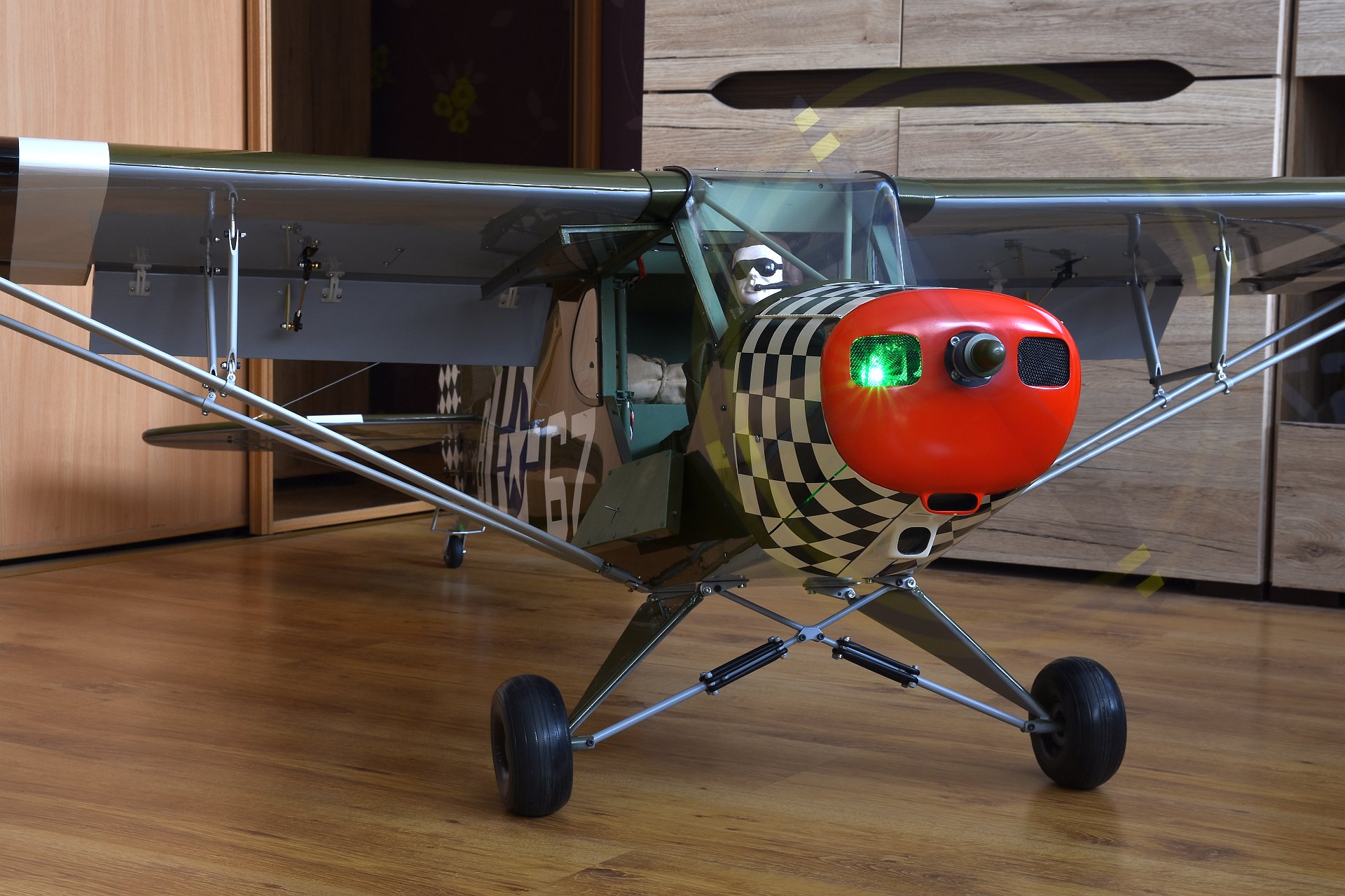

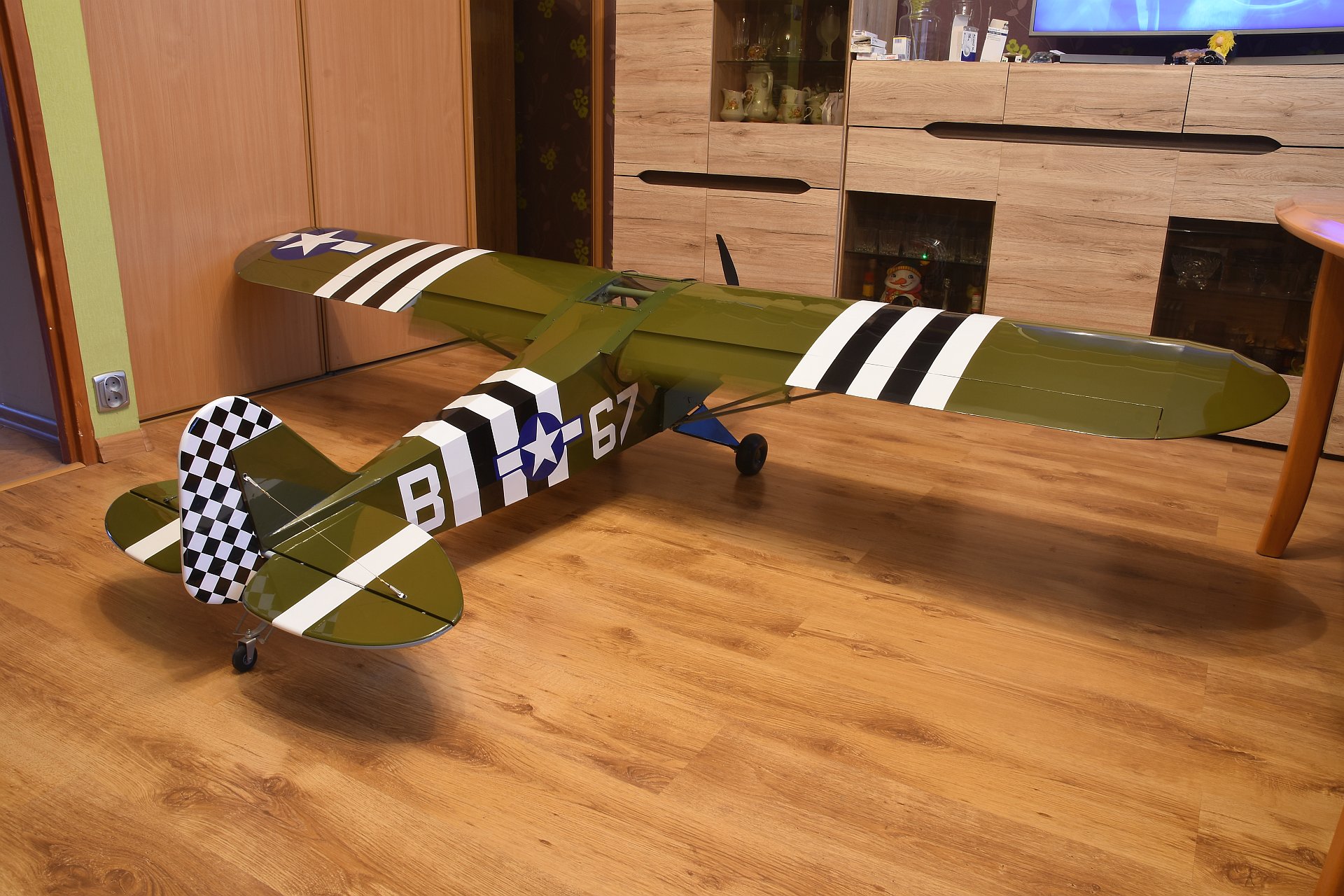

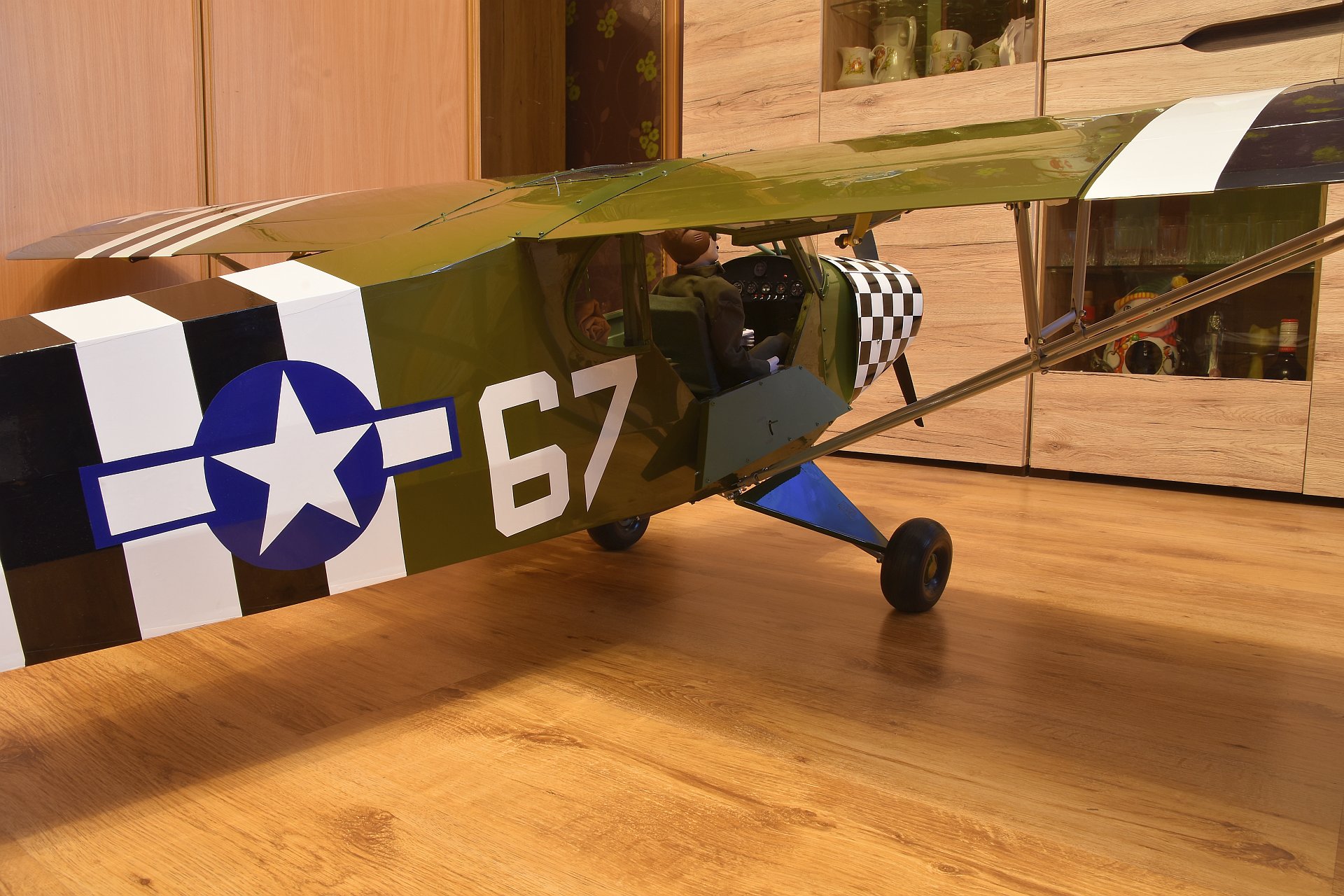

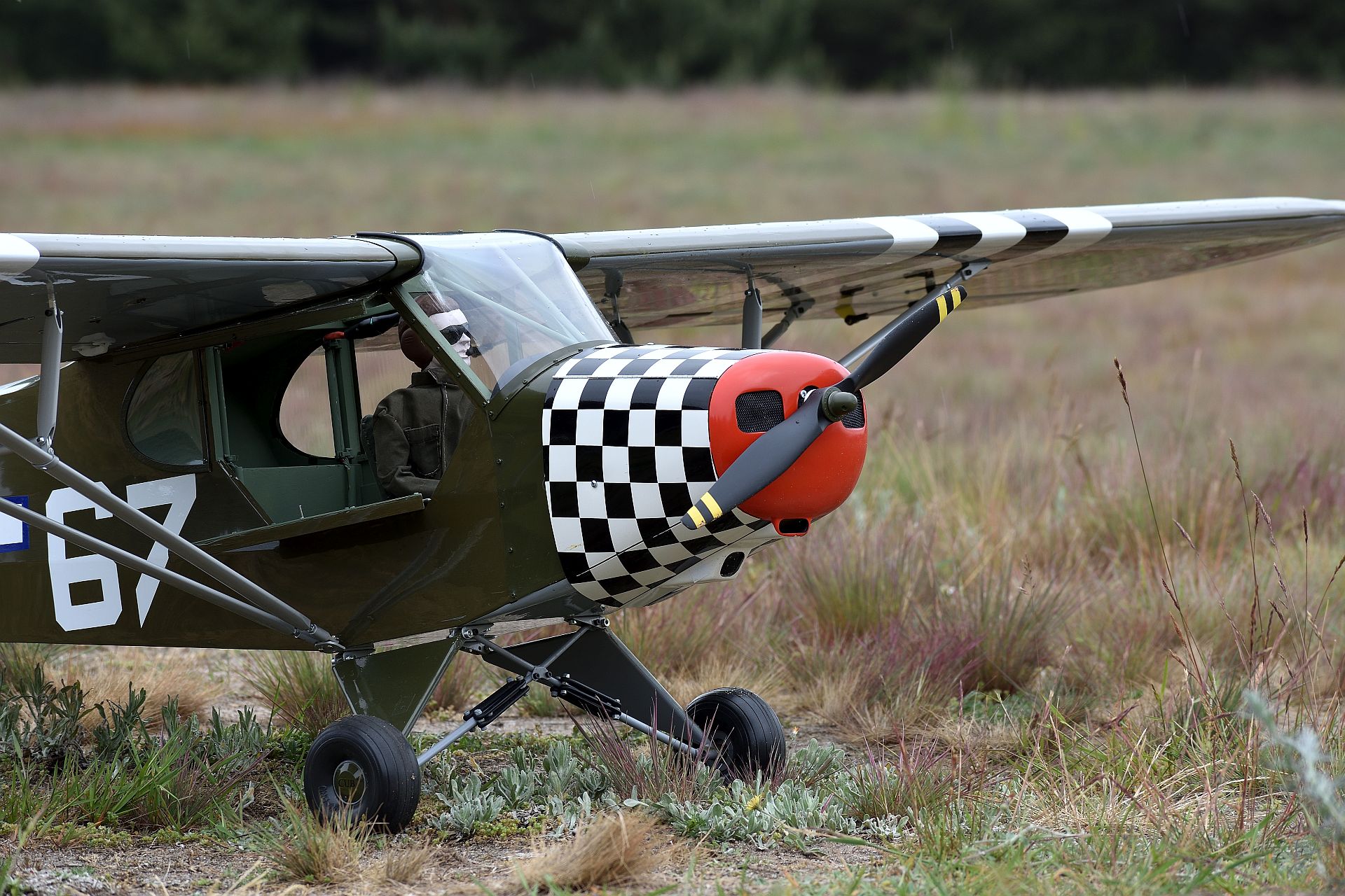

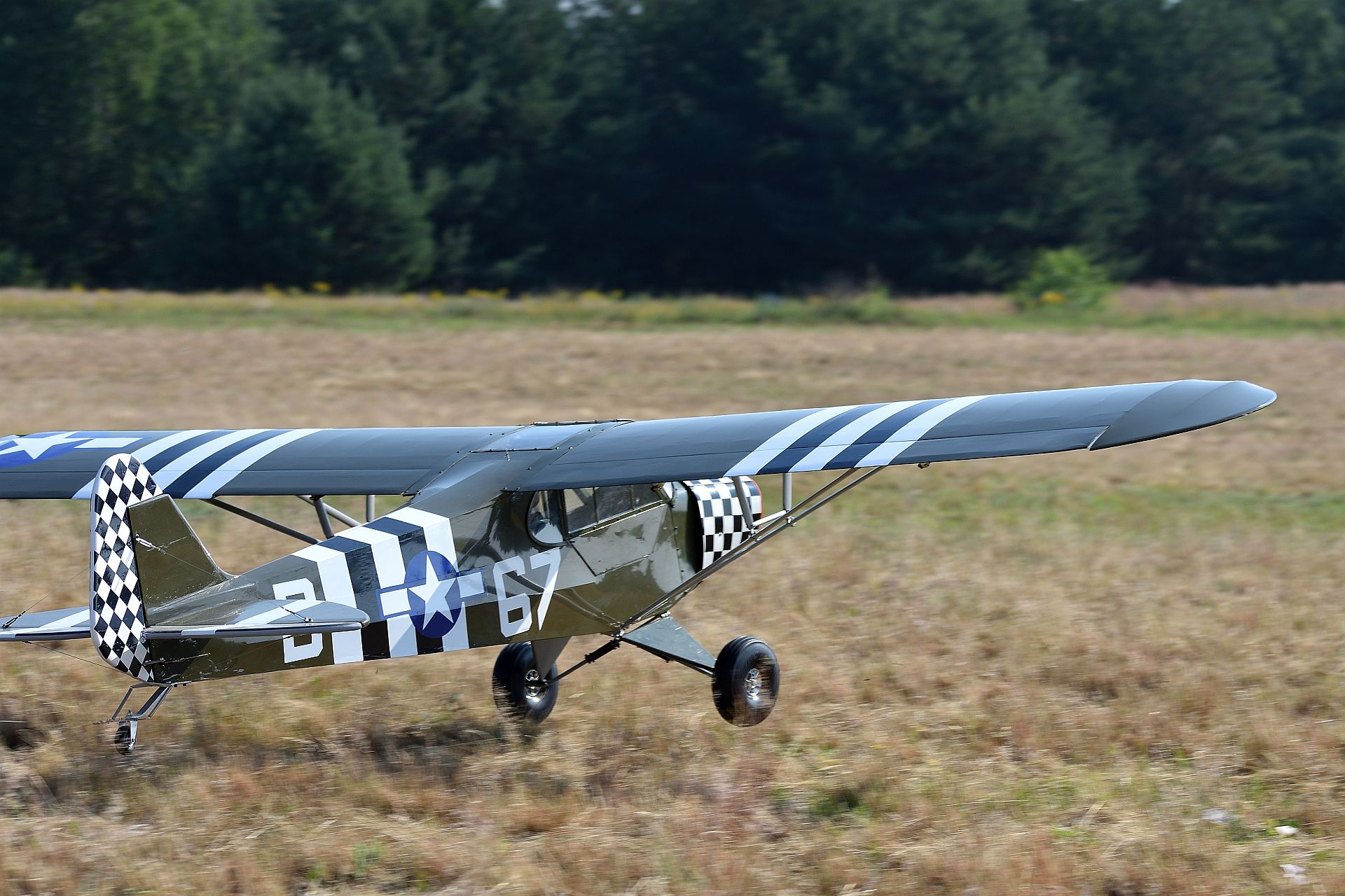

No i pofrunął :)
krótki filmik

Dziękuję Jerzemu jest film z całego oblotu, ciesze się że udało mi się oblatać model idealny na mój stan zdrowia lata wyśmienicie i dobrze szybuje ;)

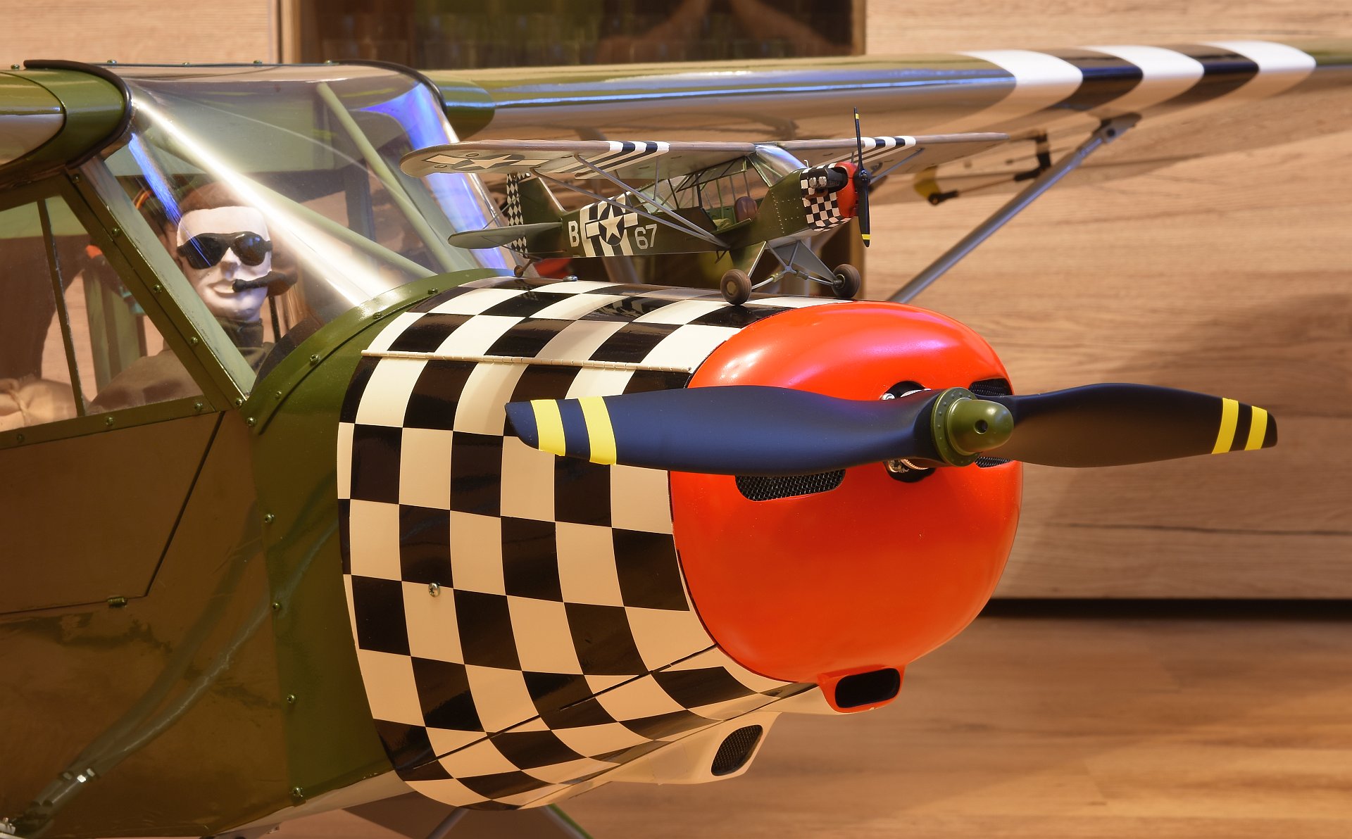

8-) i na koniec tej historii ;)

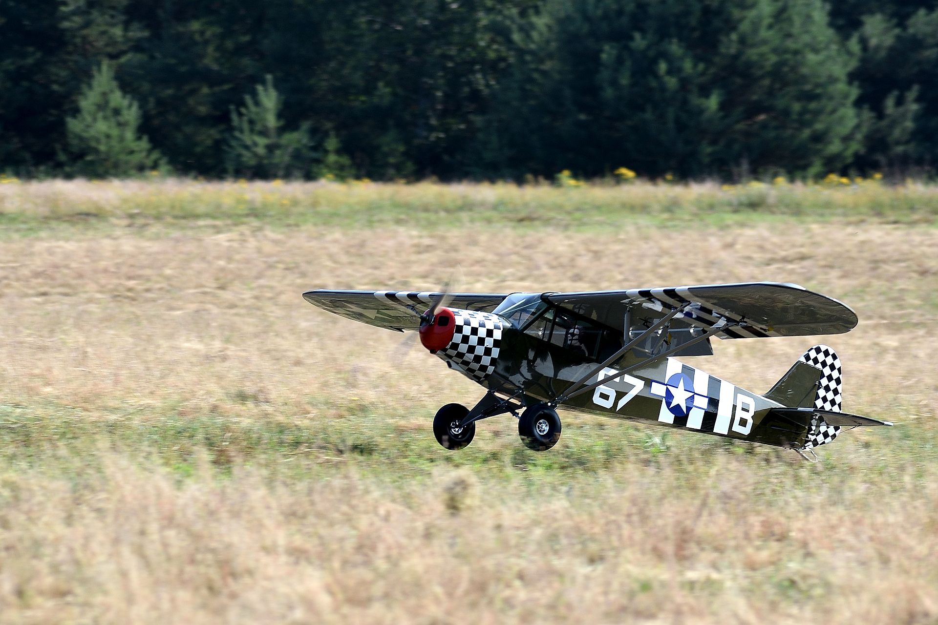

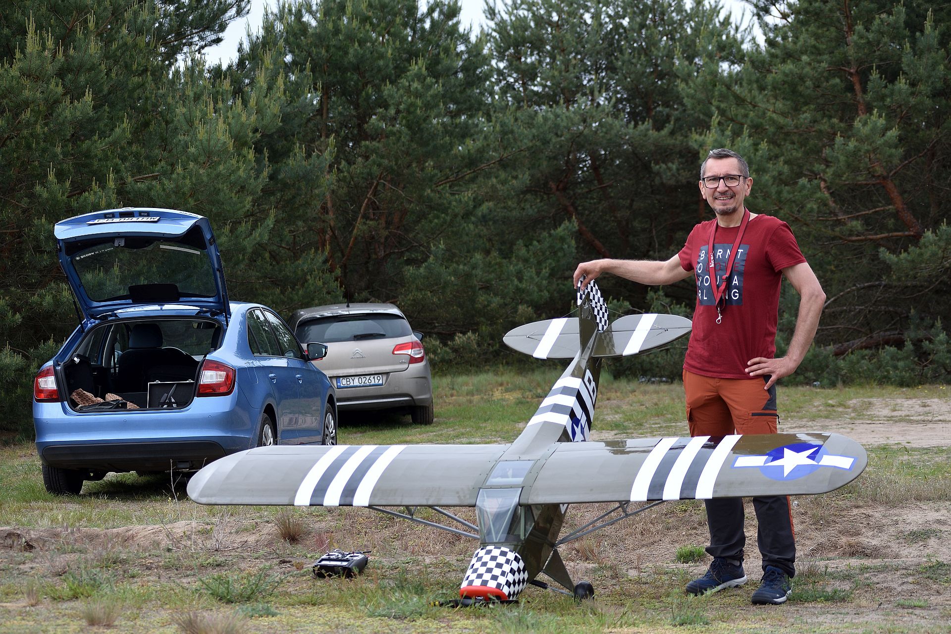

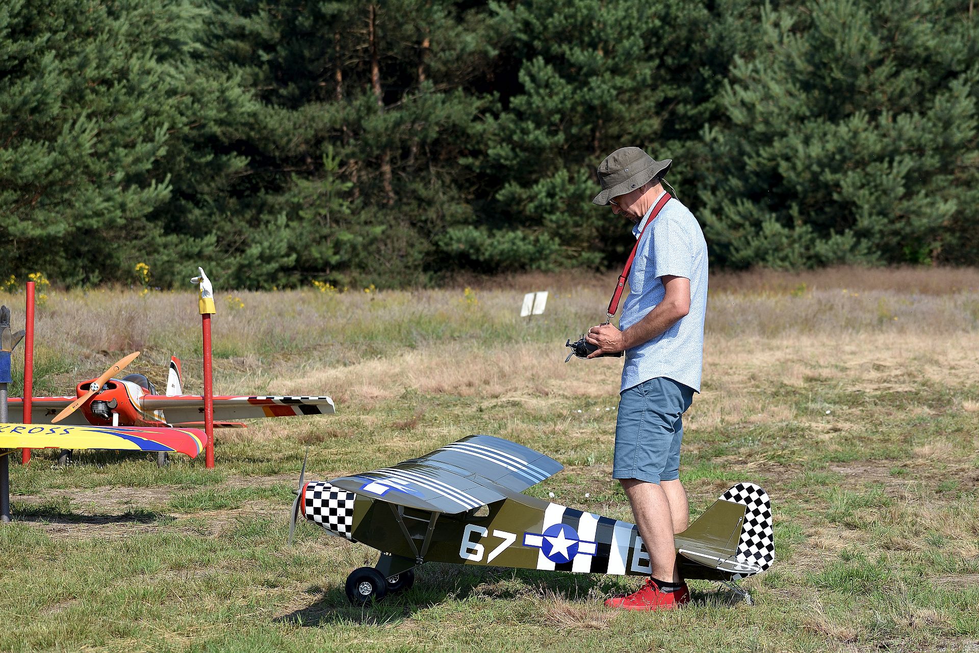

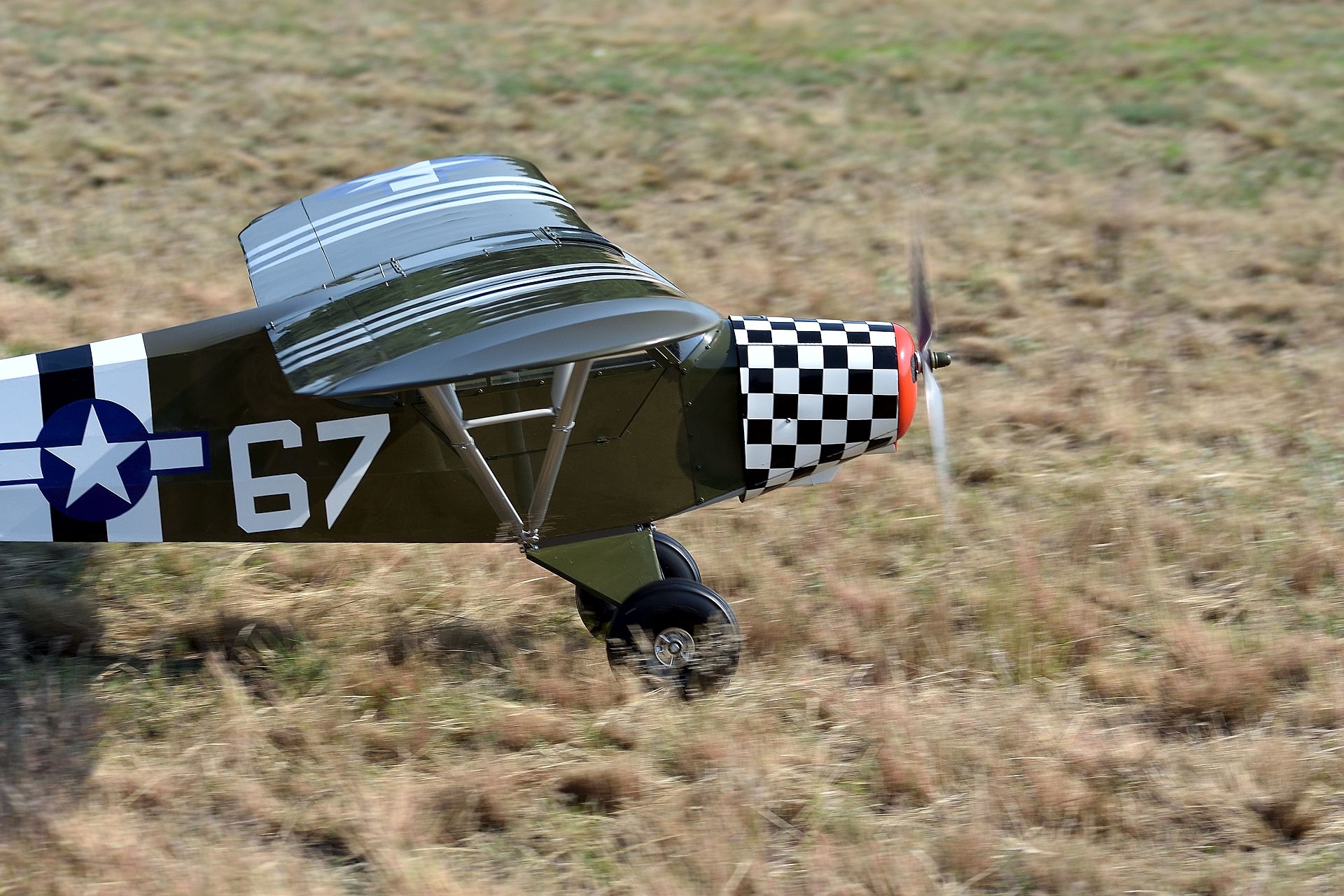

Udało mi się dziś dotrzeć koło 8 rano na lotnisko w całkiem dobrej kondycji, miałem fruwać Cosynierem (byli przewidziani pomocnicy do uruchamiania) jednak zaaresztowane zostały skrzydła w piwnicy (zepsuła się wkładka w drzwiach) więc na loty pojechał Piper, lata się nim bajecznie czysty relaks i odpoczynek.
Na fruwaniu wytrzymałem jednak do 10 gdyż słońce zaczęło mi doskwierać jak się okazało w domu temp. dochodziła do 47 St. C.
Kilka zdjęć :D

Niesamowite, ależ on pięknie lata; chciałbym kiedyś zobaczyć go na żywo...
Jaką masz średnicę kół?
 Tytuł: Re: Prawie Piper lub duży FunCab
PostNapisane: wtorek, 14 lipca 2020, 21:06
Posty: 864
Lokalizacja: Bydgoszcz
Dziękuję, mam dwa komplety - bardziej makietowe z dekielkami 120 mm a teraz na ugór (zwany hucznie lotniskiem modelarskim ) 150 mm Kavan dmuchane ale latam bez powietrza :)
