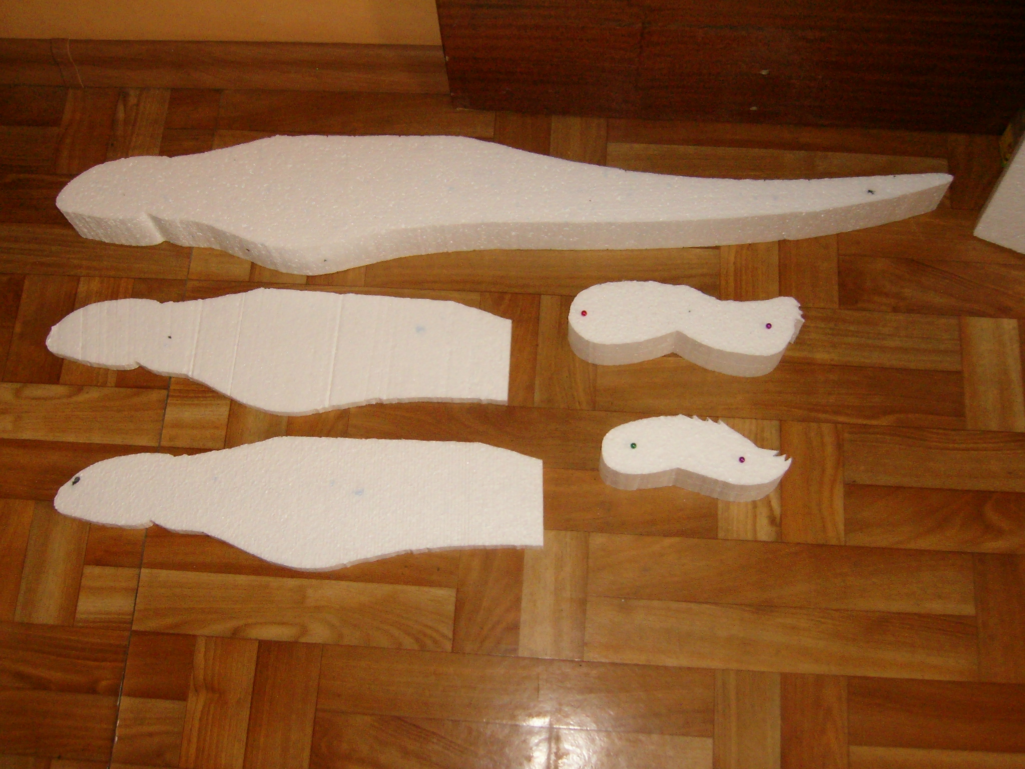

Jak w tytule, poniżej stan na chwilę obecną:
100A4103.JPG [ 985.59 KiB | Przeglądane 24130 razy ]
Całość tułowia - styropian 6cm, poniżej dwa pogrubienia ze styropianu 1cm, oraz jeszcze spięte razem przednie i tylne łapy ze styropianu 3cm. W tułowiu będzie wycięta wnęka na wyposażenie, ale że mogę smrodzić wycinaniem styropianu tylko pod nieobecność teściowej :evil: , więc można powiedzieć że nie mam planu czasowego na kontynuację :cry: ..
Wciąż nie mam ostatecznej wersji na łapy - jest taka koncepcja co by w miejscu pazurów umocować ukryte kółka, i lekko je opuszczać do lądowania ;) - wizualnie nic nie zeszpecę, a zawsze to nieco ochroni brzuszek przed otarciami..
Poniżej lekko powiększone plany (w stosunku do tych zapodanych wcześniej) - teraz tułów ma 93,5cm, co mogę wytłumaczyć tylko jednym - muszę nosić coraz mocniejsze okulary :lol:

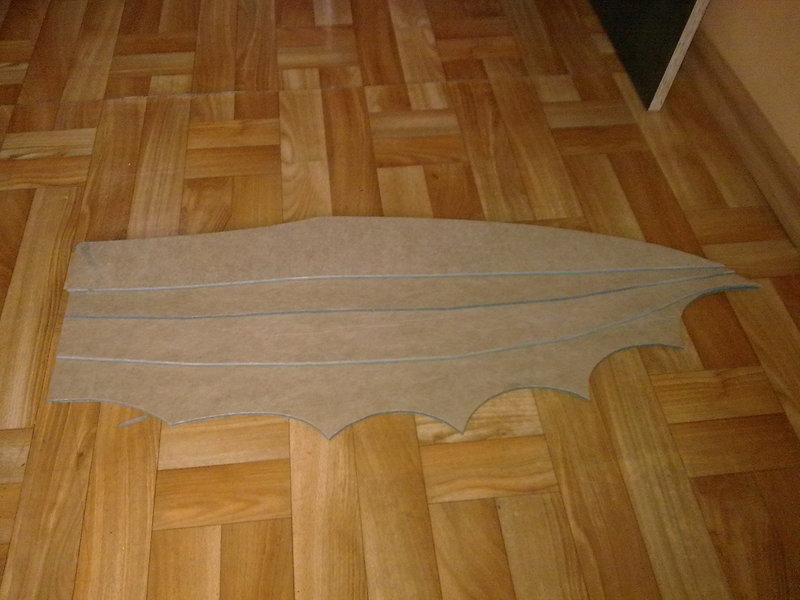

Powoli do przodu - z 4 paneli wyszło to co poniżej:
100A4104.JPG [ 1.07 MiB | Przeglądane 23966 razy ]
Wstępnie przygotowane pod profil KFm9, jedna z warstw nacięta pod dźwigar który jednocześnie będzie osią obrotu do sterowania typu pitcheron. Teraz albo zdołam odnaleźć zwój papieru jaki kiedyś kupiłem pod kątem oklejania, albo czeka mnie zakup nowego (przy czym - jak znam życie - kupiony kiedyś odnajdzie się następnego dnia po zakupie obecnego :lol: ). Części będące spływami poszczególnych warstw wyrównane, więc kolejny etap to oklejenie skrzydeł i wymodelowanie natarcia.

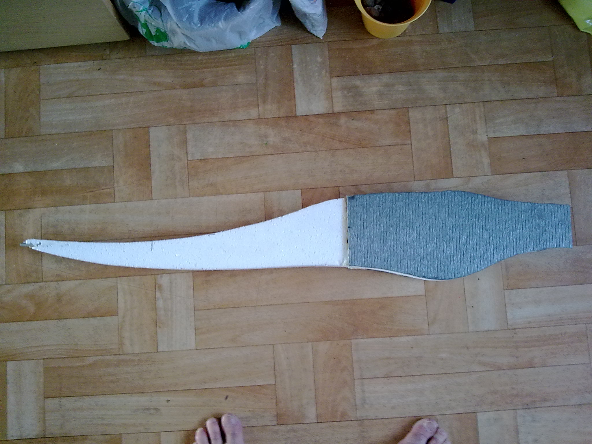

Stan na chwilę obecną:
Zdjęcie0053.jpg [ 472.58 KiB | Przeglądane 23527 razy ]
Tylko prawe, bo drugie skrzydełko nie zmieściło by się w kadrze.. Zostało wyprofilowanie krawędzi natarcia, i można malować. Możliwe też że będę musiał wkleić jakieś pręciki prostopadle do dźwigara, bo mimo papieru krawędzie spływu delikatnie się popodnosiły do góry.
Tak po prawdzie to są drugie skrzydełka.. Poprzednie najpierw wyciąłem i później oklejałem, jednak w trakcie (głównie chodziło o szlifowanie krawędzi) stwierdziłem że łatwiej będzie oklejać całe arkusze podkładu, i dopiero później wycinać kształt - okazało się to strzałem w "10".

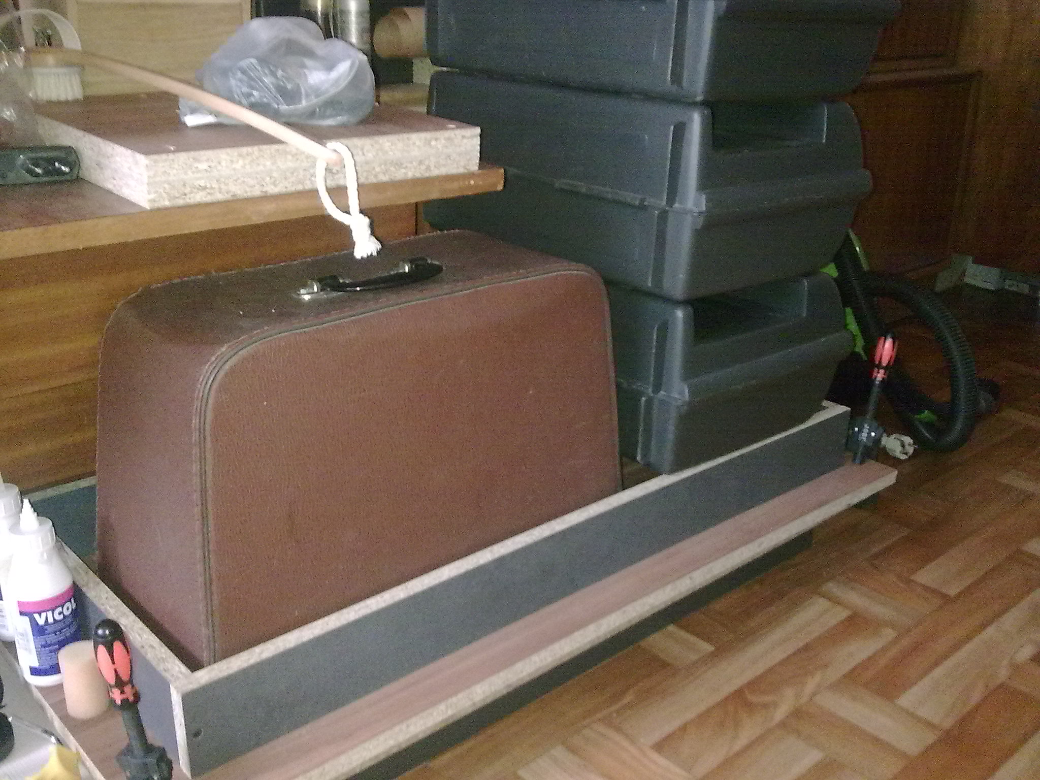

Poniżej fotka prasy której używałem podczas oklejania:
Zdjęcie0050.jpg [ 575.46 KiB | Przeglądane 23527 razy ]
Usztywniona płyta meblowa, a jako docisk - wszystko co najcięższe z moich zasobów :lol:.. Pomiędzy płytami a podkładem musiałem zapodać grube ręczniki by wchłaniały wilgoć z kleju, dzięki czemu po kilkunastu godzinach miałem nieomal suchutkie oklejenia (bez ręczników była tragedia :evil: ..).

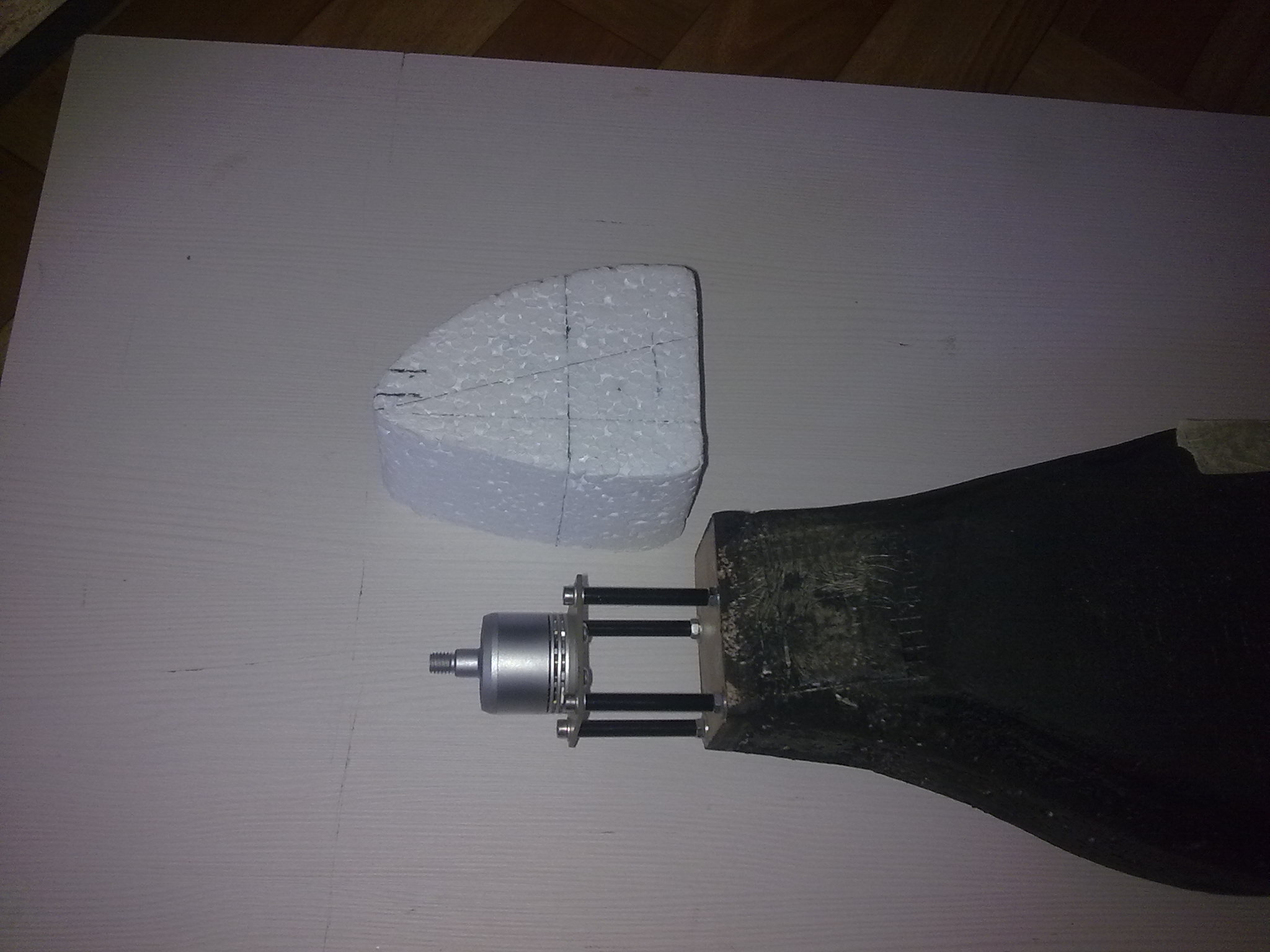

Przymiarka mocowania silniczka:

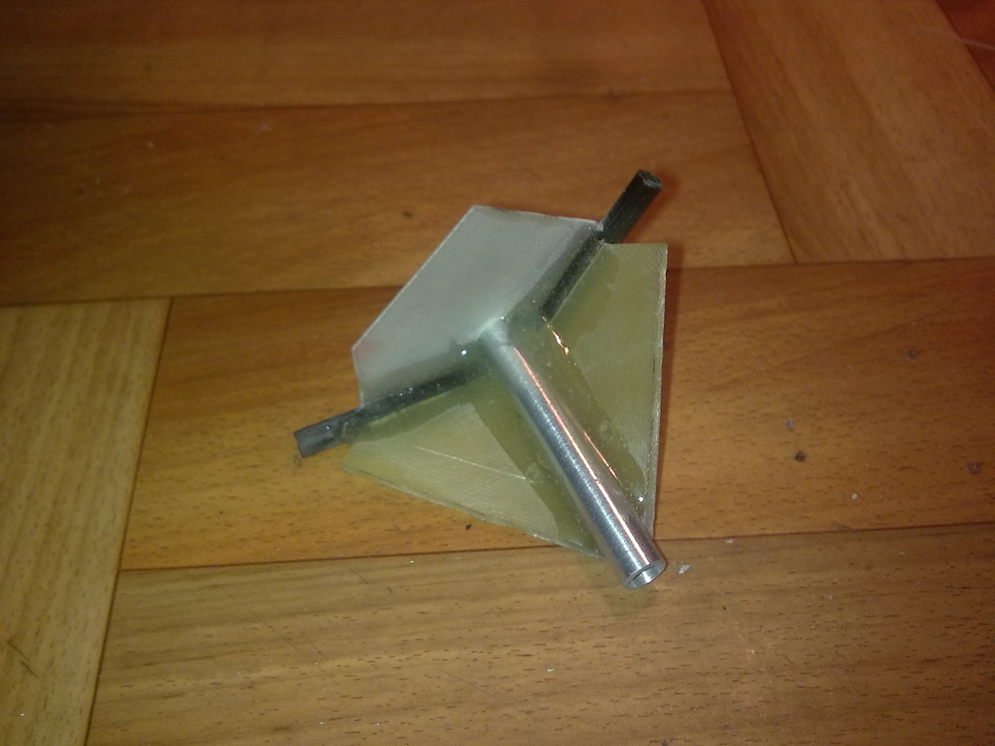

Wstępnie poklejony "trójnik" osi stateczników:

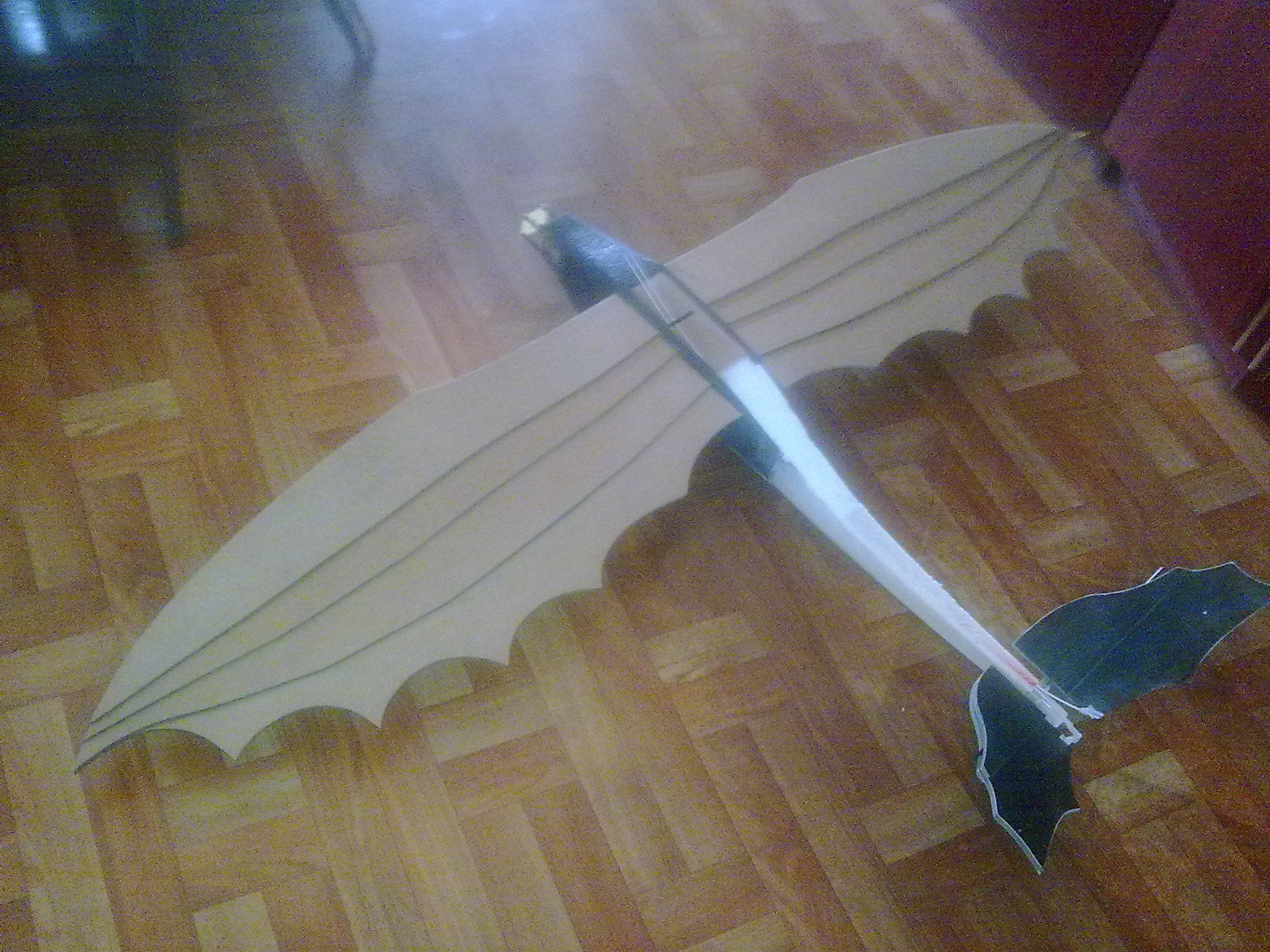

Widok całości:
Zdjęcie0075.jpg [ 555.54 KiB | Przeglądane 20334 razy ]
Na chwilę obecną walczę z wyprofilowaniem głowy (lub - jak chcą niektórzy - maski silnika ;) ), i mam nadzieję że jutro wmontuję serwa płatów.

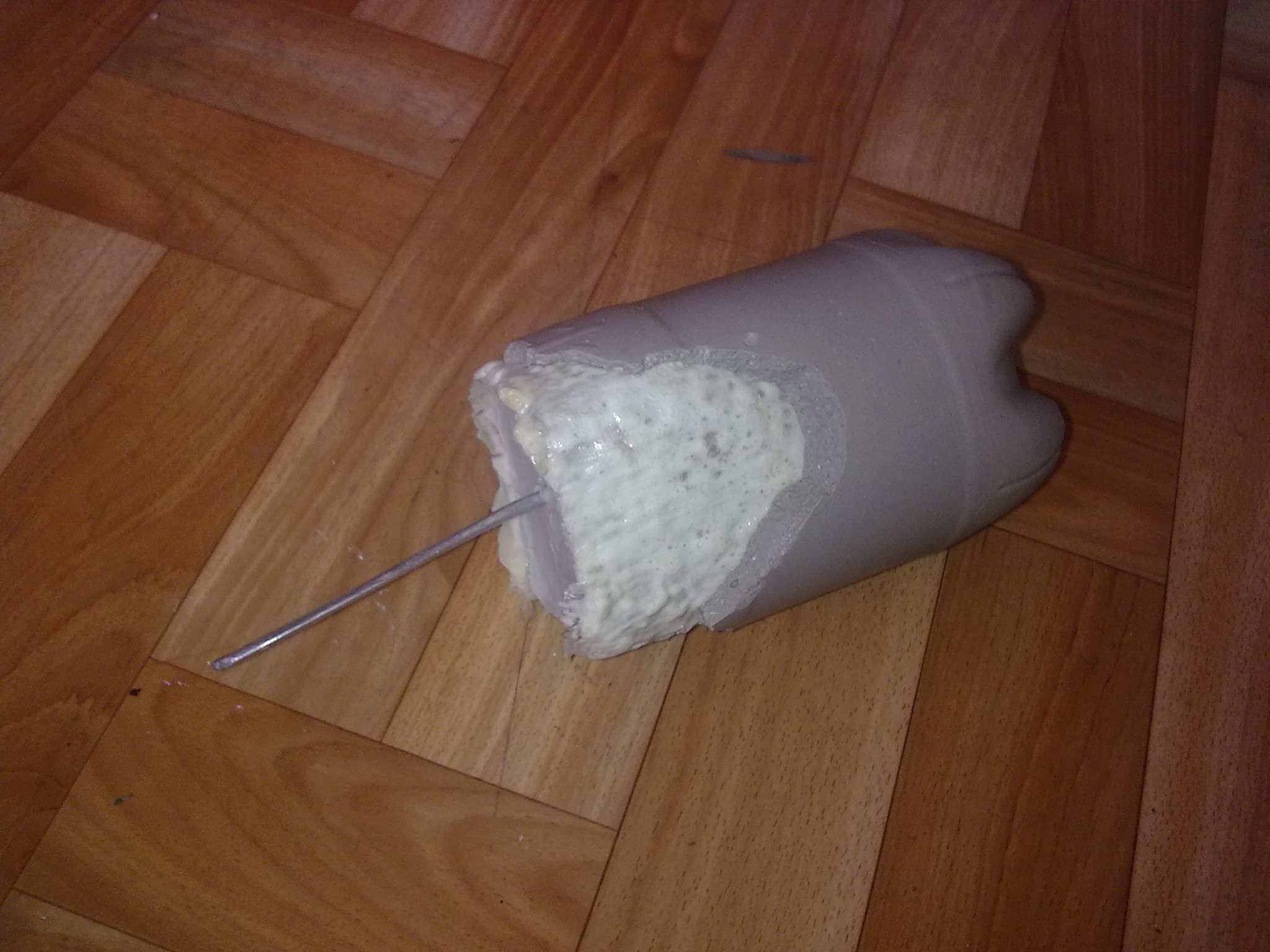

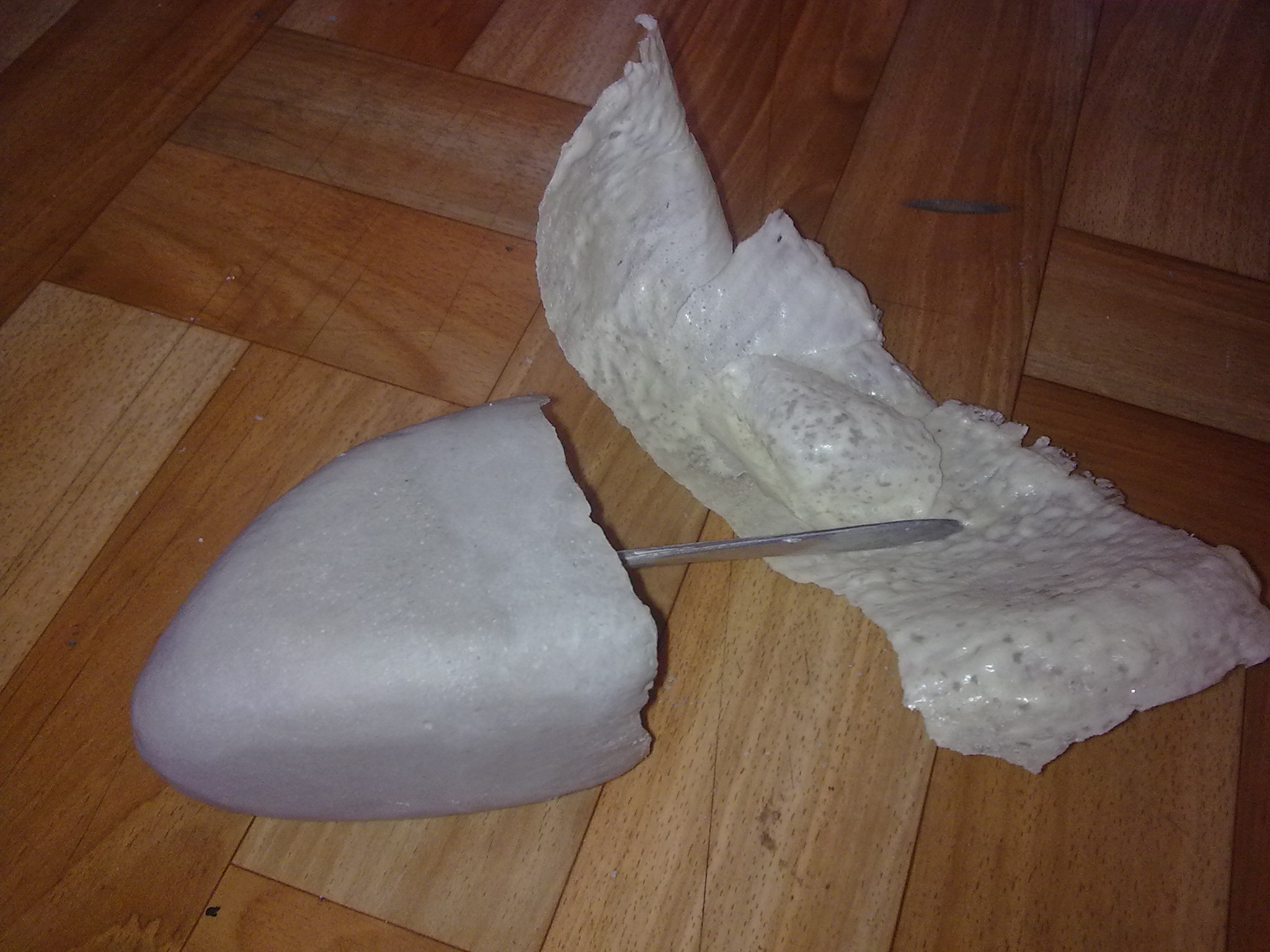

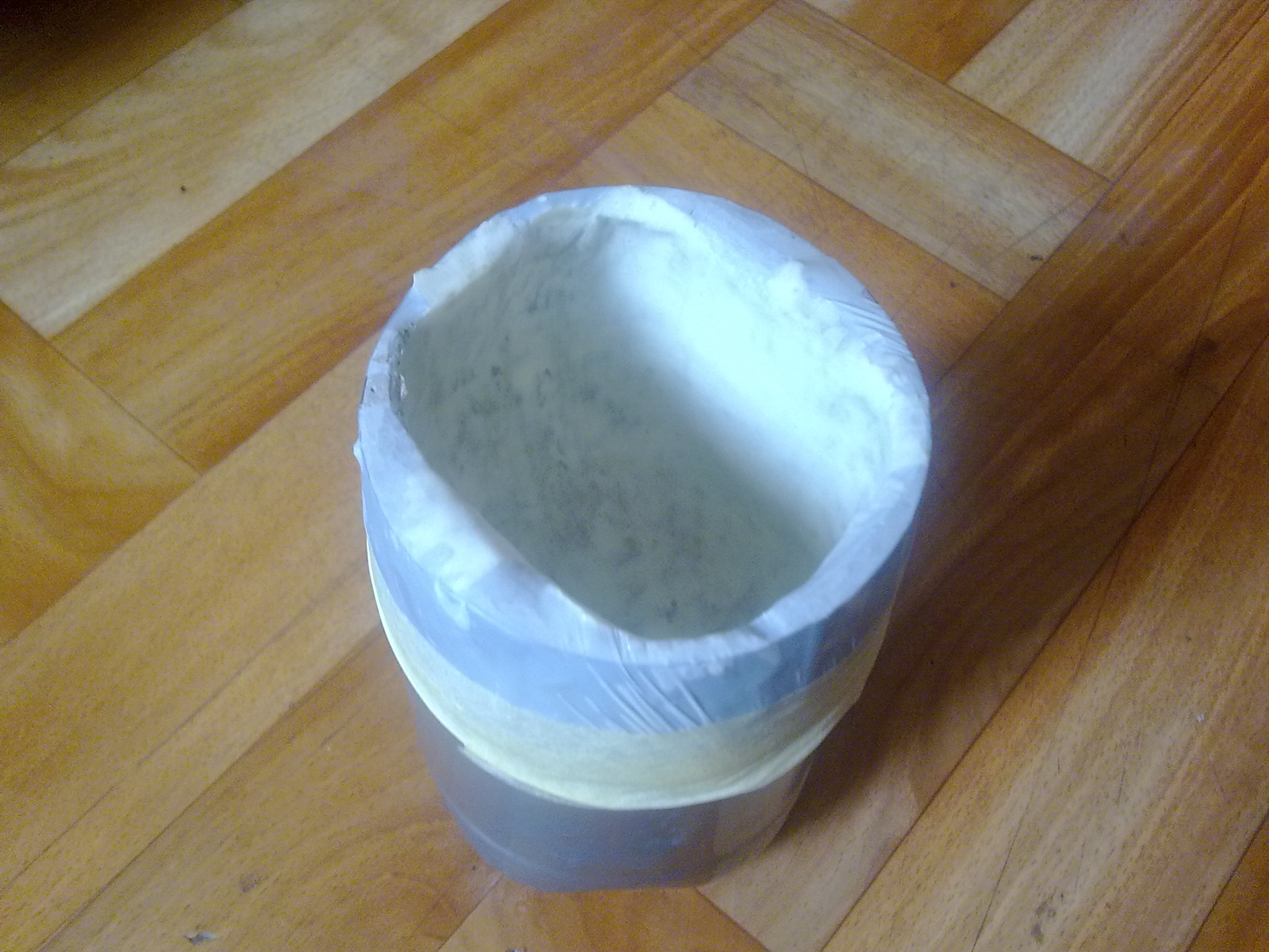

Nie mam fotki, ale następnym etapem było lekkie przesmarowanie Chemolanem, spryskanie wodą o odczekanie 15 minut - nie chodziło o klejenie, ile stworzenie lekko porowatej powierzchni na zewnętrznej stronie rękawiczki (Chemolan ładnie przykleja się do latexu).
Komentarz: Po zrobieniu formy z gipsu usunąłem styropianową głowę, i w formie zostało to co poniżej - idealnie gładka płaszczyzna powstała z rękawiczki, która mimo iż jest obła nie zapadła się dzięki wcześniejszemu pokryciu klejem.
Zdjęcie0078.jpg [ 491.88 KiB | Przeglądane 20250 razy ]

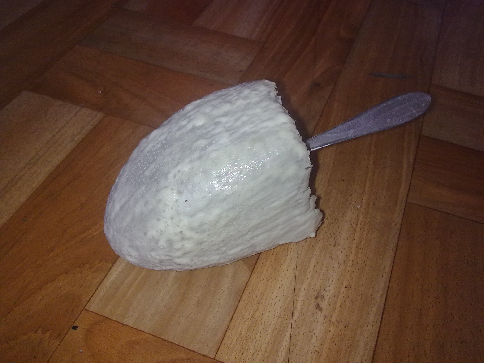

Komentarz: Forma zalana gipsem.
Zdjęcie0079.jpg [ 393.41 KiB | Przeglądane 20250 razy ]
Komentarz: Początek porodu - już zaczyna widać główkę..
Zdjęcie0080.jpg [ 405.82 KiB | Przeglądane 20250 razy ]
Komentarz: ..i jest!! - główka w całości:D

Komentarz: A tu po usunięciu rękawiczki - jest tak śliczna że aż szkoda ja na formę pod kolejny krok, czyli formowanie z butelki PET..
Zdjęcie0084.jpg [ 432.38 KiB | Przeglądane 20250 razy ]

 Tytuł: Re: Szczerbatek
PostNapisane: sobota, 8 czerwca 2019, 10:22
Kopyto się zwęża? Możesz mieć problem z wyciągnieciem
PostNapisane: sobota, 8 czerwca 2019, 10:26
Tak, całość jest lekko stożkowata.
