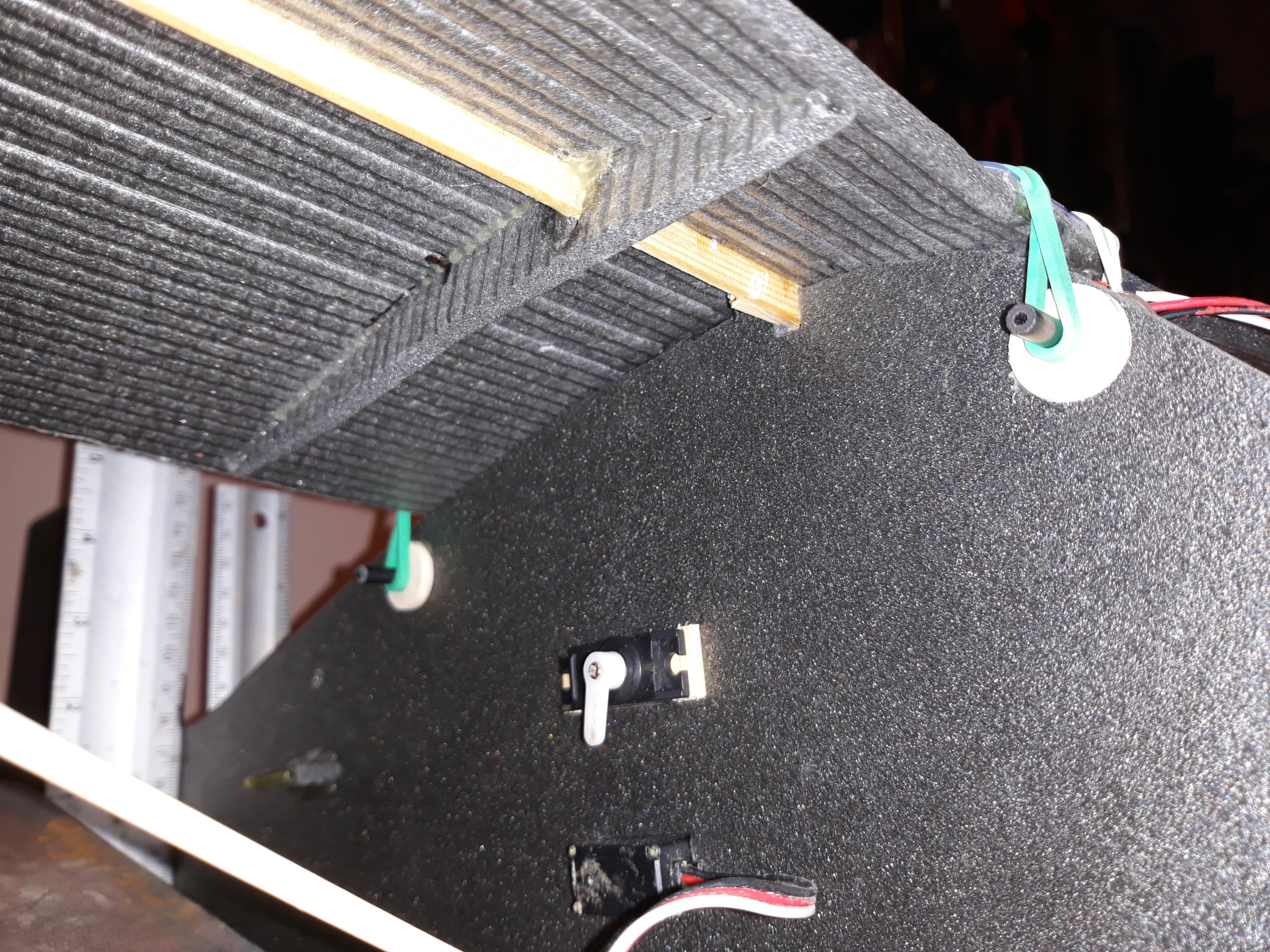

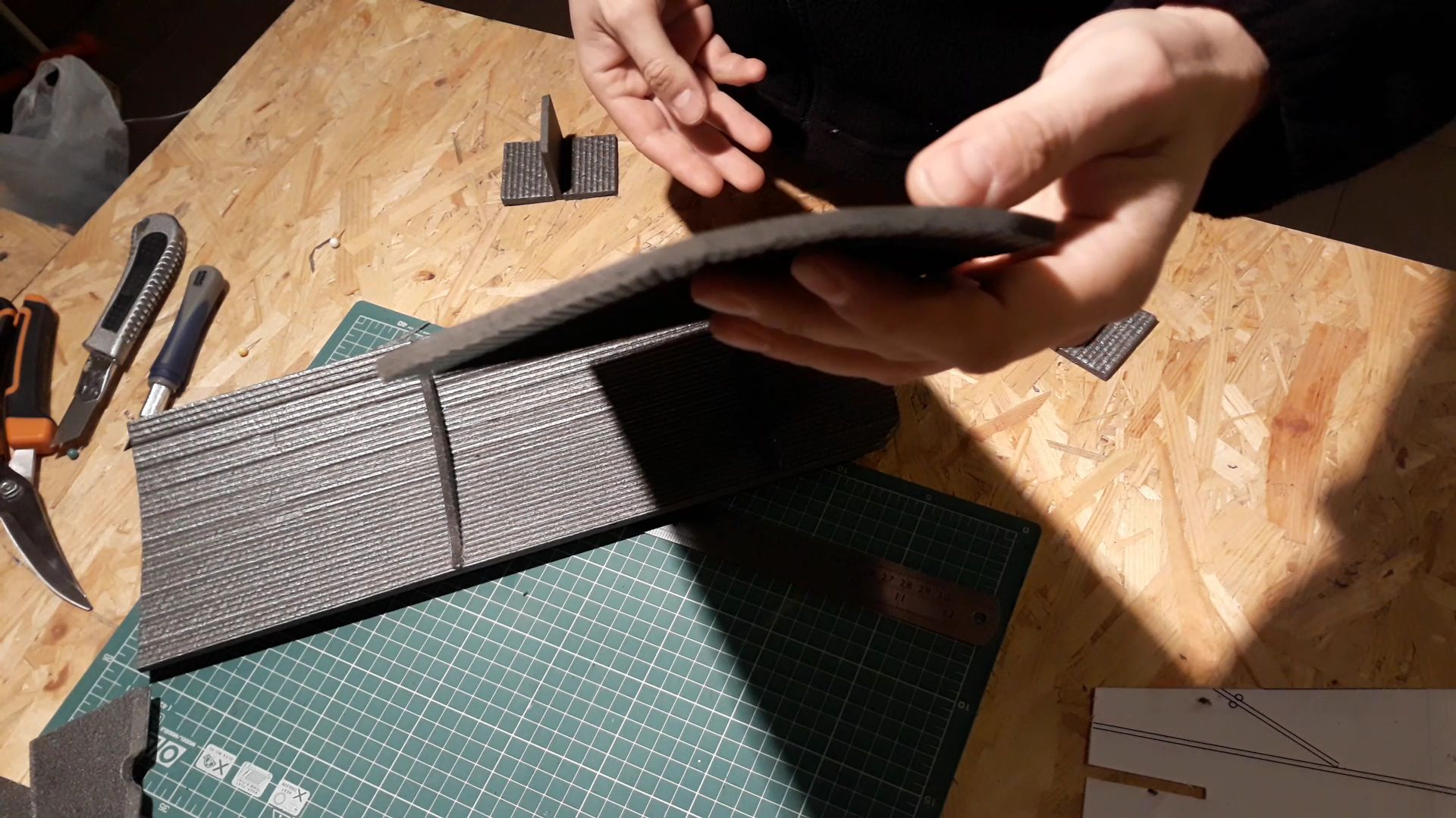

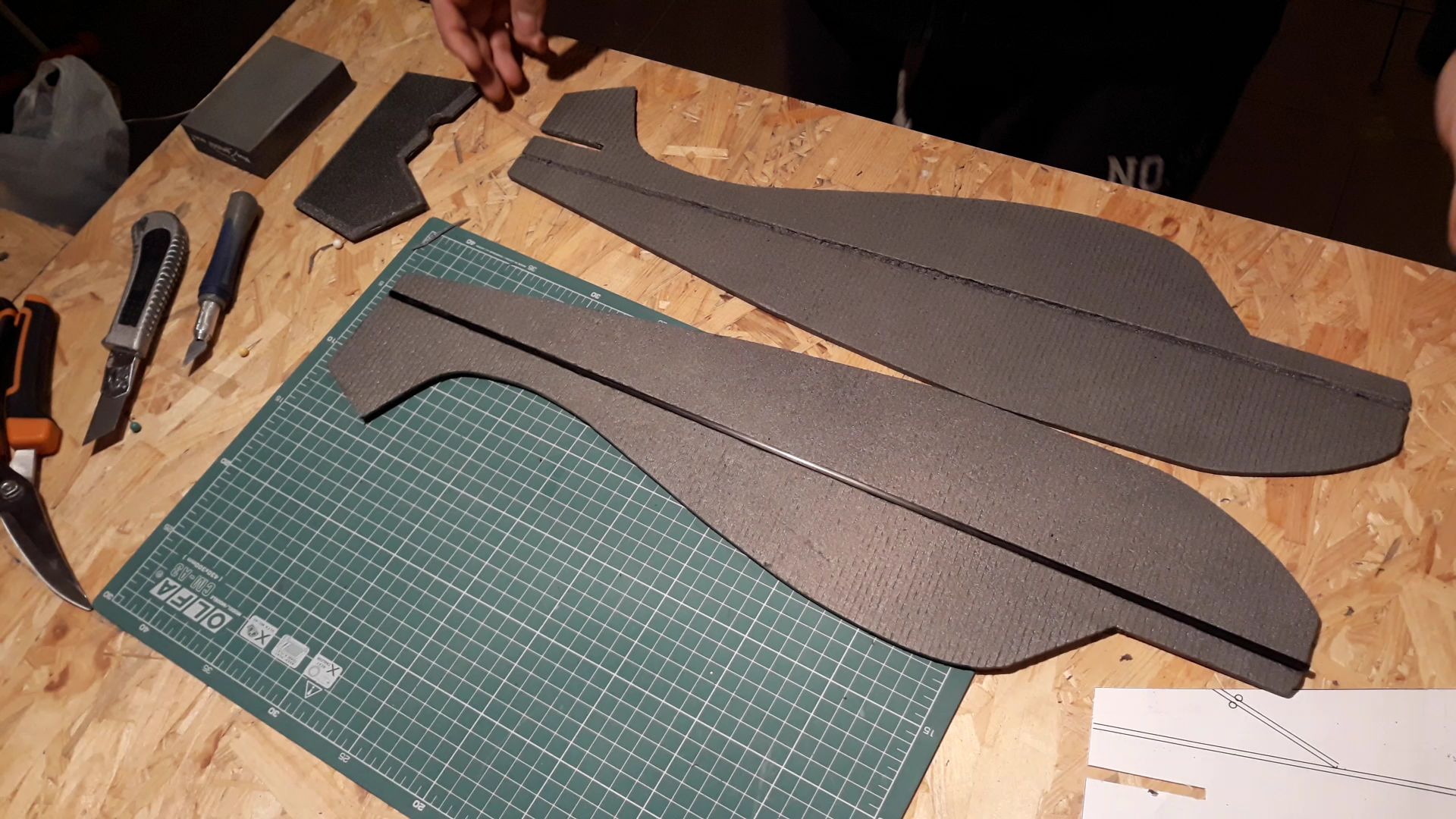

Panowie, mam pytanie odnośnie klejenia. Ogólnie używam klej SOUDAL 64a, nie wiem zbytnio jak skleić dwie części kadłuba, punktowo nanieść na kadłub i docisnąć drugą część czy może rozprowadzić klej równomiernie cienką warstwę na całą powierzchnię i docisnąć drugą część, czy tylko na obwodzie i tam gdzie rurka węglowa. Mam również klej polimerowy DRAGON i UHU por, ale jakoś najlepiej sprawdza się SOUDAL, UHU też fajny tylko drożej wychodzi. Powierzchnię rowkowaną podkładu panelowego zeszlifowałem, jest praktycznie gładka od strony klejenia. Drugie pytanie to skrzydła, oryginalnie trzeba je wyprofilować i tyle, ale jakość po wyprofilowaniu kształt lewego i prawego nie był identyczny, postanowiłem wkleić wręgi teraz jest ok, pytanie jednak odnośnie sklejenia ich razem, na płasko fajnie pasują ale jak już jest wznios 6stopni to robi się szczelina między nimi (nie tak duża jak na zdjęciu). Nie wiem czy ściąć tak krawędź jednego i drugiego żeby idealnie pasowały do siebie, czy wypośrodkować tą szczelinę i uzupełnić klejem?

A czemu nie dasz profilu KFM?
Staram się robić według planów, nie będę zbaczał z kursu :?
 Tytuł: Re: STC z podkładów panelowych
PostNapisane: wtorek, 25 grudnia 2018, 21:29
Ale byłoby trochę pancerniej i skrzydełko wytrzyma Ci trochę więcej. To minimalne odstępstwo od planów.

No, pancerniej na bank, naczytałem się o tym modelu trochę i ponoć lata najlepiej (najwolniej ) gdy jego waga jest niewielka, a skrzydło KFM to pewnie będzie ze 2x więcej ważyć. A zresztą ten samolot jest tak prosty, że zrobienie dodatkowego skrzydła KFM choćby nawet dla testów i wprawy myślę że będzie dobrym pomysłem. Najpierw trzymam się planów, potem zacznę szukać tuningu.

Zeszlifuj."Klej najlepiej trzyma, jak go ni ma". Czyli max dopasowane, a nie zalewanie szczelin klejem.

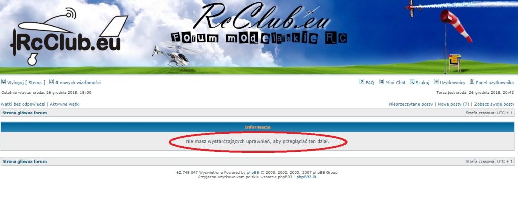

Hubert, dlaczego mi napisało, że nie mam wystarczających uprawnień by poczytać o instalacjach?

Bo najprawdopodobniej wszystko wiesz :lol:
PostNapisane: środa, 26 grudnia 2018, 21:57
Darek prawdę mówi a reszta to moja wina dałem link do czegoś czego nie ma :)
PostNapisane: środa, 26 grudnia 2018, 21:59
Stefan, mnie też ten komunikat wyskakuje :shock:
Dyskryminacja dinozaurów? :nieufny:

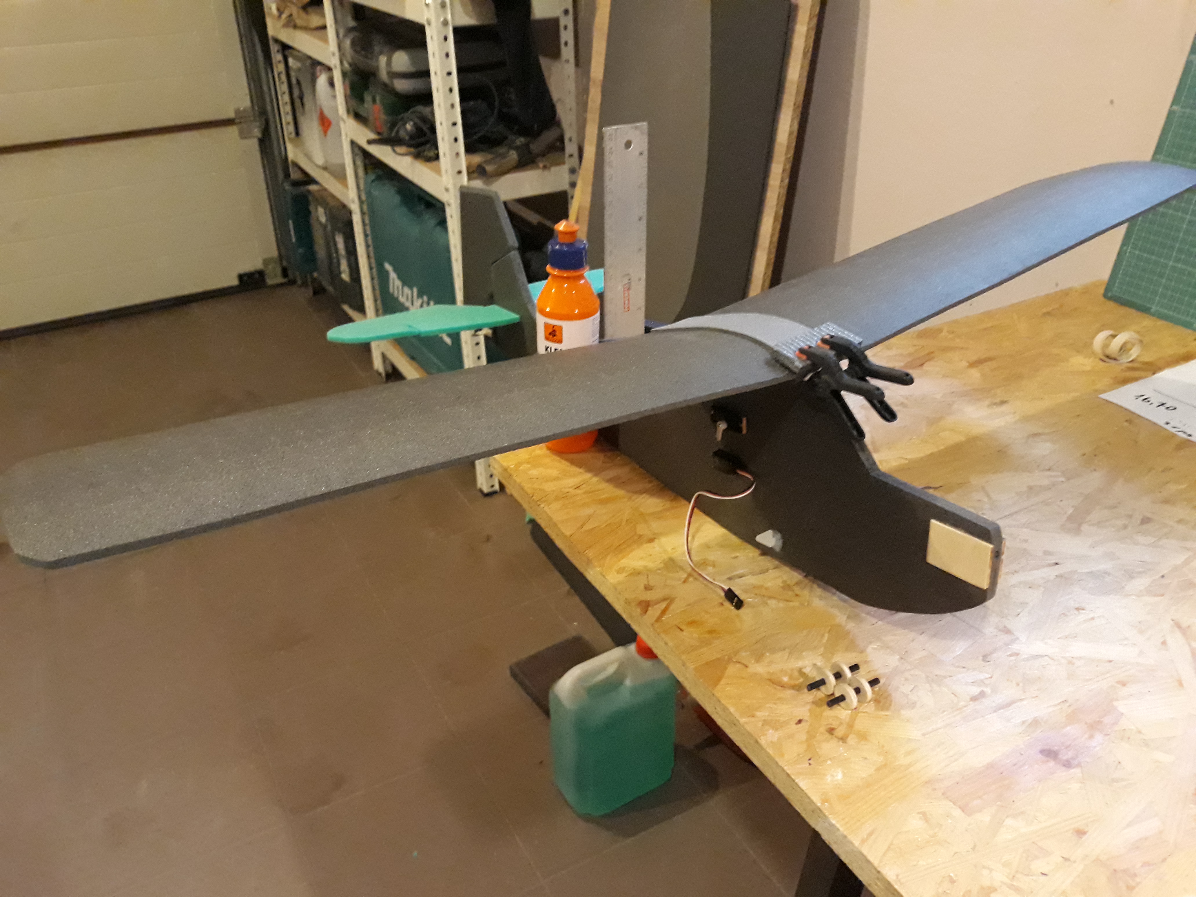

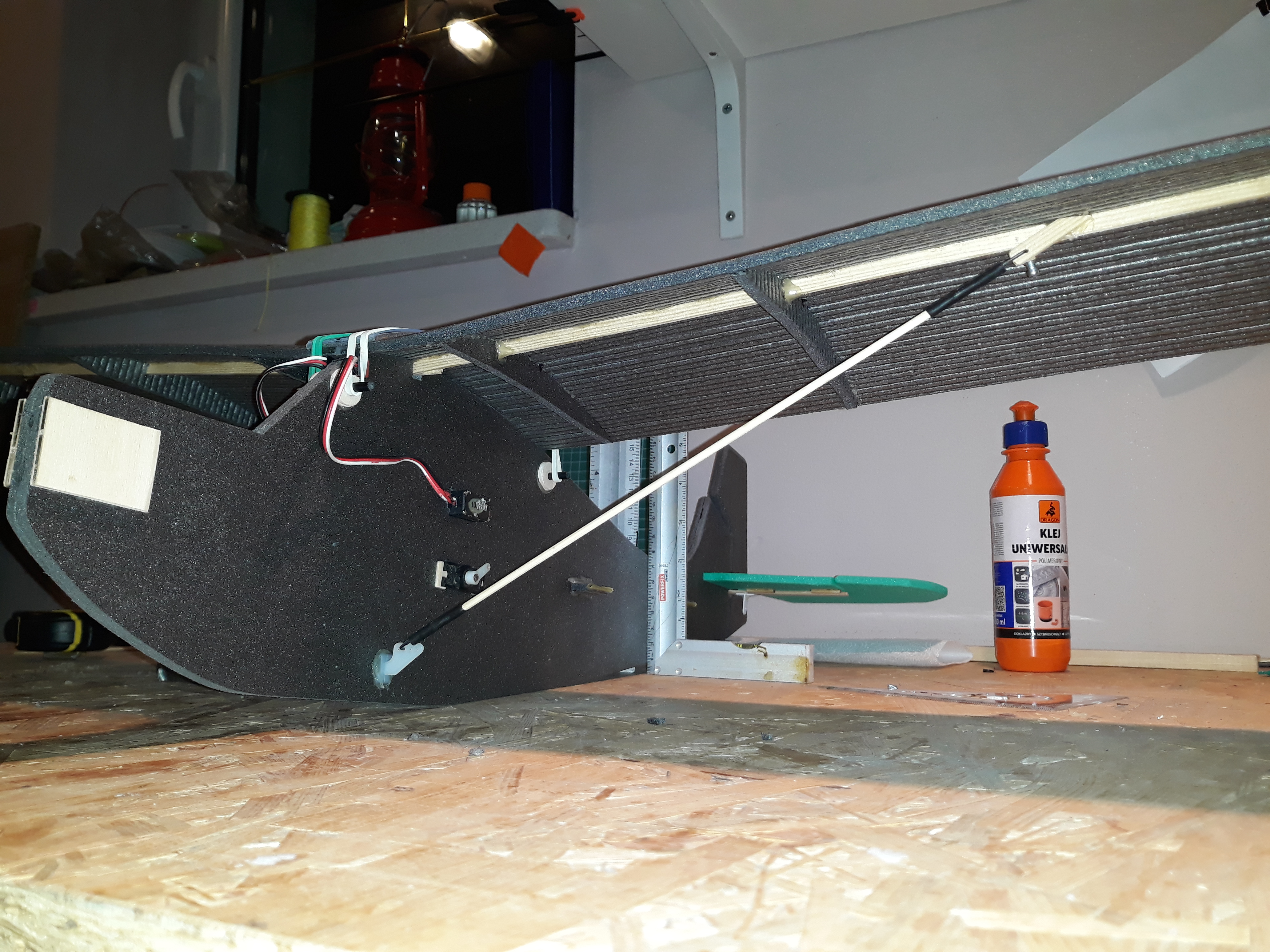

Przesyłam kilka fotek z budowy, prowizorycznie umieszczone skrzydło na kadłubie, docelowo skrzydło będzie mocowane na gumę dlatego mam wklejone popychacze w dolnej części kadłuba, będzie do nich przymocowany wspornik skrzydła, (nie wiem jak fachowo to nazwać). Czy dźwigar na skrzydle jest konieczny, z obserwacji widać, że większa część wykonanych modeli jest bez więc nie wiem czy go dawać. Czy bowden do tego modelu wystarczy pręt 0.8mm przy zastosowanym mocowaniu jak na zdjęciach? Model obecnie waży 99gr. razem z serwami, docelowo mniej niż 200gr.. Zastanawiam się jaki silnik w nim zastosować, w pobliskim sklepie zaproponowano mi redox 350/1200 ale mam obawy co do wytrzymałości tego maleństwa, mam wrażenie, że po pierwszym krecie będzie do wymiany. Podwozie raczej odpuszczę i tak nie mam gdzie lądować.

No to zaraz będziesz latał... :D

Do latania już niewiele zostało. Zastanawiam się czy ten silnik co posiadam emax cf2822 mógłbym zastosować w tym modelu, tylko jego waga to 39gram czyli sporo jak na taki samolocik. No i nie wiem jaki prąd przy pakiecie 2s pobiera, bo jeżeli bym go zostawił to chociaż regulator na lżejszy zmienił, taki 12A z redoxa waży tylko 9gram tylko czy wystarczy na ten silnik. Max prąd jaki pobiera przy pakiecie 3s to 15-16A to przy 2s będzie chyba mniej ? Już teraz wiem że zakładana waga jaką chciałem uzyskać czyli <200gram będzie przekroczona, na dzień dzisiejszy model waży 138g a muszę jeszcze doliczyć silnik, regulator, pakiet oraz śmigło, no i trochę taśmy na oklejenie, obstawiam jakieś 230gram wagę końcową. Nikt nie doradził więc zdecydowałem się zrobić dźwigary, mocowanie i podpory skrzydła również zrobione, kilka fotek z pola bitwy. Właśnie znalazłem ile pobiera 2822 na pakiecie 2s (źródło wattflyer.com)
Zrzut ekranu 2018-12-29 21.57.36.png [ 73.61 KiB | Przeglądane 18949 razy ]
2018-12-29 20.21.39.jpg [ 3.36 MiB | Przeglądane 18955 razy ]
2018-12-29 20.22.19.jpg [ 7.06 MiB | Przeglądane 18955 razy ]
2018-12-29 20.21.13.jpg [ 4.53 MiB | Przeglądane 18955 razy ]
PostNapisane: niedziela, 30 grudnia 2018, 01:15
szczudlo napisał(a):
... i podpory skrzydła również zrobione,
To są zastrzały.
Jeszcze zrób tak:
2018-12-29 20.21.39.jpg [ 96.6 KiB | Przeglądane 18927 razy ]

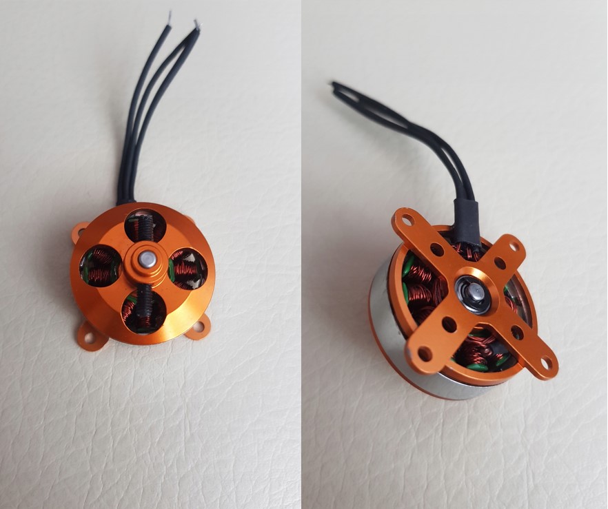

Ok zakupiłem silnik, jakiś noname najtańszy jaki znalazłem. Nie znam się zbytnio na rynku modelarskim, w sklepach internetowych rzuciło mi się w oczy bardzo dużo ofert pakietów li-po, które są niedostępne do kupienia/brak towaru. Zresztą w sklepie stacjonarnym też nie udało się zakupić wybranego pakietu, a sprzedawca prosto mówi, że czeka już od dłuższego czasu na dostawę i nie wie kiedy będzie.
Silnik i jego parametry
2204/14 1400kv
Specifications:
● Number of Cells: 2-3s lipo; 6-8 cell NiMh
● Max Efficiency Current: 2-6A (>74%)
● No Load Current (10v): .3A
● Max Current: 7.5A/60s
● Max Efficiency: 80%
● Internal Resistance: .550 ohms
● Shaft Size: 3.0mm
● Poles: 14
● Max Watts: 83W
● Weight: 20g
● Motor Dimensions: 27.5x11.5 (mm)
● X-mount hole pattern: 31mm x 31mm (hole to hole)
● Minimum Recommended ESC: 10A*
● Recommended Model Weight: 100-220g
silnik.jpg [ 94.25 KiB | Przeglądane 18749 razy ]
PostNapisane: sobota, 5 stycznia 2019, 17:46
Jeśli będziesz z wagą w pobliżu 180g to i owszem polatasz. Podobny silnik mam w halowówce 150g i z pakietem 180mAh 2S nawet wisi ale na hali. Przy wietrze no dworze będzie zabawa i walka o życie.
Powodzenia
