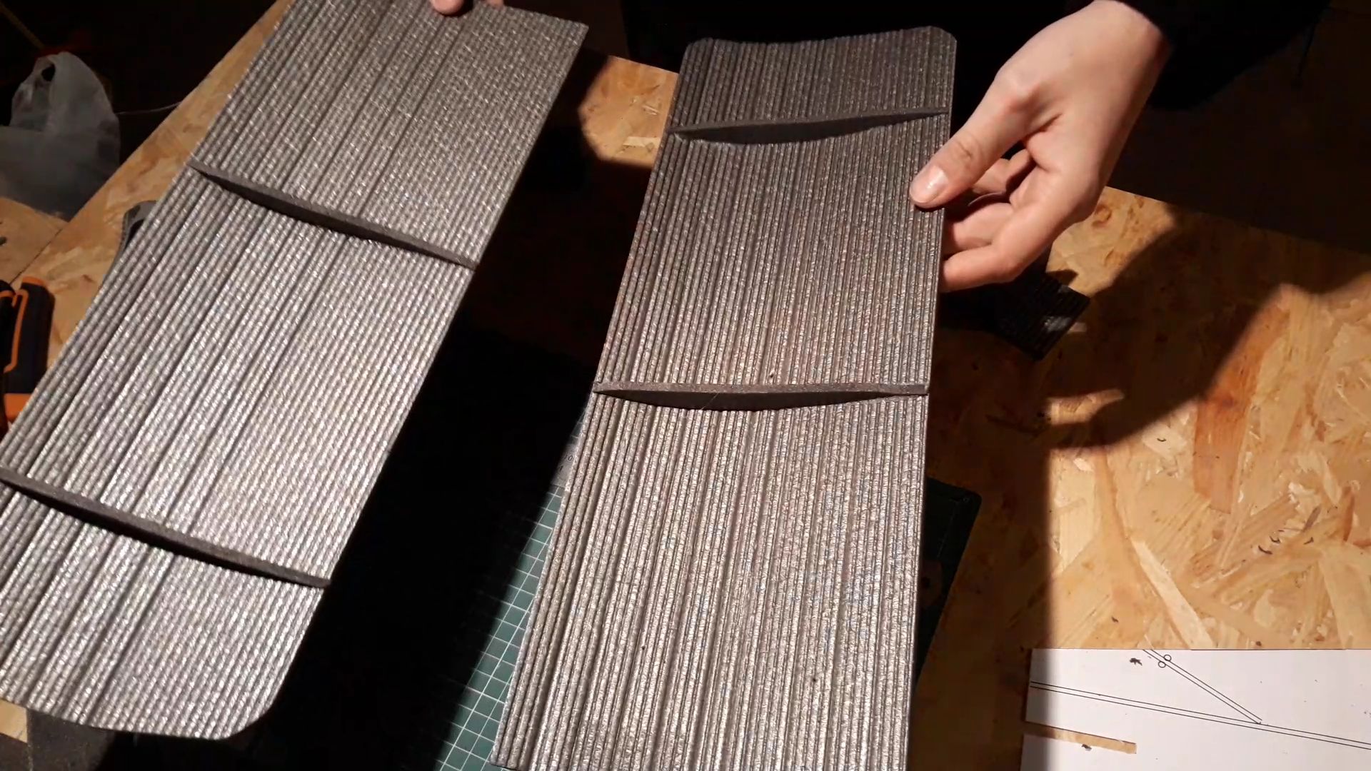

Panowie, mam pytanie odnośnie klejenia. Ogólnie używam klej SOUDAL 64a, nie wiem zbytnio jak skleić dwie części kadłuba, punktowo nanieść na kadłub i docisnąć drugą część czy może rozprowadzić klej równomiernie cienką warstwę na całą powierzchnię i docisnąć drugą część, czy tylko na obwodzie i tam gdzie rurka węglowa. Mam również klej polimerowy DRAGON i UHU por, ale jakoś najlepiej sprawdza się SOUDAL, UHU też fajny tylko drożej wychodzi. Powierzchnię rowkowaną podkładu panelowego zeszlifowałem, jest praktycznie gładka od strony klejenia. Drugie pytanie to skrzydła, oryginalnie trzeba je wyprofilować i tyle, ale jakość po wyprofilowaniu kształt lewego i prawego nie był identyczny, postanowiłem wkleić wręgi teraz jest ok, pytanie jednak odnośnie sklejenia ich razem, na płasko fajnie pasują ale jak już jest wznios 6stopni to robi się szczelina między nimi (nie tak duża jak na zdjęciu). Nie wiem czy ściąć tak krawędź jednego i drugiego żeby idealnie pasowały do siebie, czy wypośrodkować tą szczelinę i uzupełnić klejem?
20181221_180847.jpg [ 3.76 MiB | Przeglądane 22588 razy ]
Komentarz: kadłub
2018-12-25 18.12.00.jpg [ 303.49 KiB | Przeglądane 22588 razy ]
Komentarz: szczelina między skrzydłami
2018-12-25 18.13.27.jpg [ 346 KiB | Przeglądane 22588 razy ]
2018-12-25 18.12.59.jpg [ 285.03 KiB | Przeglądane 22588 razy ]
Komentarz: skrzydła
2018-12-25 18.13.06.jpg [ 341.56 KiB | Przeglądane 22588 razy ]

Zeszlifuj."Klej najlepiej trzyma, jak go ni ma". Czyli max dopasowane, a nie zalewanie szczelin klejem.

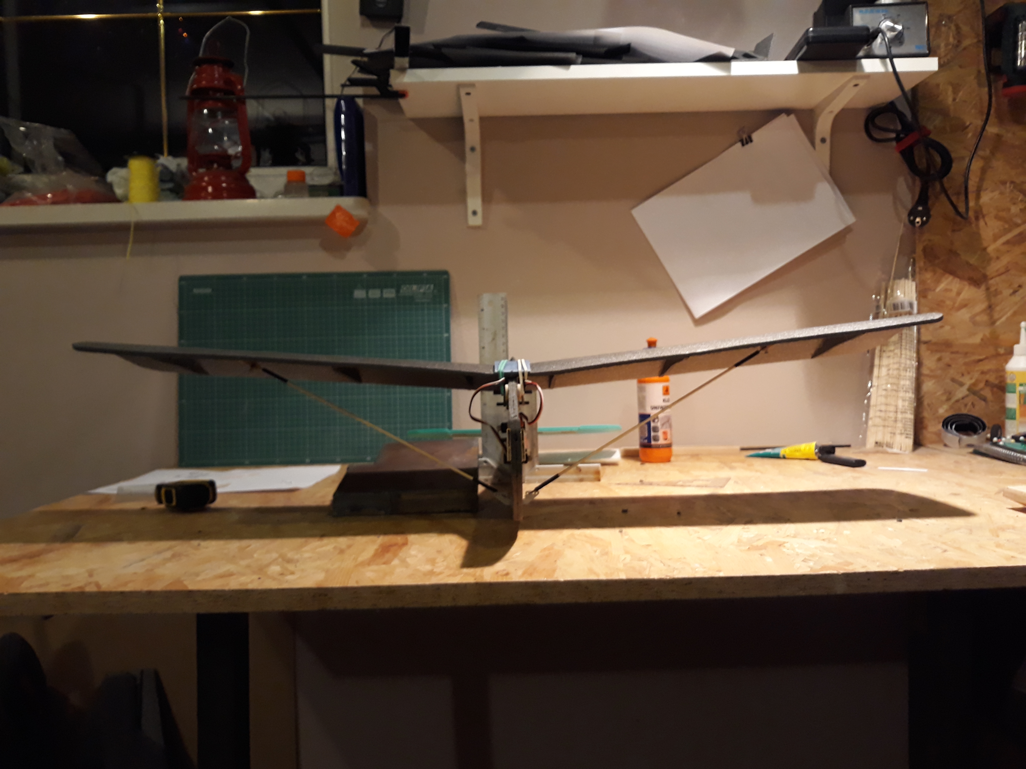

Przesyłam kilka fotek z budowy, prowizorycznie umieszczone skrzydło na kadłubie, docelowo skrzydło będzie mocowane na gumę dlatego mam wklejone popychacze w dolnej części kadłuba, będzie do nich przymocowany wspornik skrzydła, (nie wiem jak fachowo to nazwać). Czy dźwigar na skrzydle jest konieczny, z obserwacji widać, że większa część wykonanych modeli jest bez więc nie wiem czy go dawać. Czy bowden do tego modelu wystarczy pręt 0.8mm przy zastosowanym mocowaniu jak na zdjęciach? Model obecnie waży 99gr. razem z serwami, docelowo mniej niż 200gr.. Zastanawiam się jaki silnik w nim zastosować, w pobliskim sklepie zaproponowano mi redox 350/1200 ale mam obawy co do wytrzymałości tego maleństwa, mam wrażenie, że po pierwszym krecie będzie do wymiany. Podwozie raczej odpuszczę i tak nie mam gdzie lądować.
2018-12-27 23.40.39.jpg [ 6.5 MiB | Przeglądane 18915 razy ]
2018-12-28 13.49.47.jpg [ 4.29 MiB | Przeglądane 18915 razy ]
2018-12-28 13.50.36.jpg [ 4.13 MiB | Przeglądane 18915 razy ]

Do latania już niewiele zostało. Zastanawiam się czy ten silnik co posiadam emax cf2822 mógłbym zastosować w tym modelu, tylko jego waga to 39gram czyli sporo jak na taki samolocik. No i nie wiem jaki prąd przy pakiecie 2s pobiera, bo jeżeli bym go zostawił to chociaż regulator na lżejszy zmienił, taki 12A z redoxa waży tylko 9gram tylko czy wystarczy na ten silnik. Max prąd jaki pobiera przy pakiecie 3s to 15-16A to przy 2s będzie chyba mniej ? Już teraz wiem że zakładana waga jaką chciałem uzyskać czyli <200gram będzie przekroczona, na dzień dzisiejszy model waży 138g a muszę jeszcze doliczyć silnik, regulator, pakiet oraz śmigło, no i trochę taśmy na oklejenie, obstawiam jakieś 230gram wagę końcową. Nikt nie doradził więc zdecydowałem się zrobić dźwigary, mocowanie i podpory skrzydła również zrobione, kilka fotek z pola bitwy. Właśnie znalazłem ile pobiera 2822 na pakiecie 2s (źródło wattflyer.com)
Zrzut ekranu 2018-12-29 21.57.36.png [ 73.61 KiB | Przeglądane 18893 razy ]
2018-12-29 20.21.39.jpg [ 3.36 MiB | Przeglądane 18899 razy ]
2018-12-29 20.22.19.jpg [ 7.06 MiB | Przeglądane 18899 razy ]
2018-12-29 20.21.13.jpg [ 4.53 MiB | Przeglądane 18899 razy ]

szczudlo napisał(a):
... i podpory skrzydła również zrobione,
To są zastrzały.
Jeszcze zrób tak:
2018-12-29 20.21.39.jpg [ 96.6 KiB | Przeglądane 18871 razy ]
