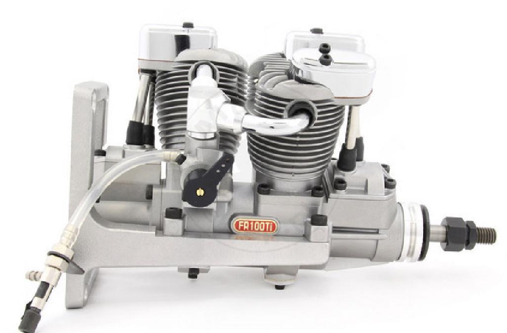

Ładny ten silnik.
Do peta polecam świerk, jest miękki i łatwo go kupić.
Do zgrubnej obróbki - szlifierka kątowa 125 z papierem 24.

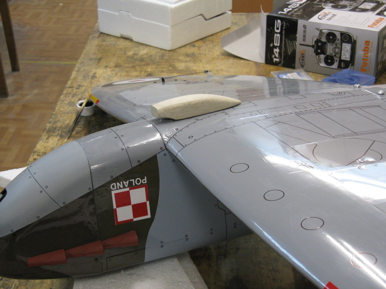

Krzysiek, robisz ładne rzeczy, więc pokazuj trochę warsztatu, na pewno ktoś z Twojej wiedzy skorzysta.
Zgadza się. Powiem szczerze, że robiąc to kopyto z balsy, też mi serce bolało, że tyle dobra się marnuje, ... już wolałem z balsy :mrgreen:
Klocek ciąłem oszczędnie ;)
Krzysiu.
Ta balsa nie jest zmarnowana. Można ją jeszcze wykorzystać :D
Spitfire.JPG [ 55.29 KiB | Przeglądane 10584 razy ]
po malowaniu wybrać od dołu frezikiem dremelkowym ile się da ze środka i nie będzie straszył w locie :D

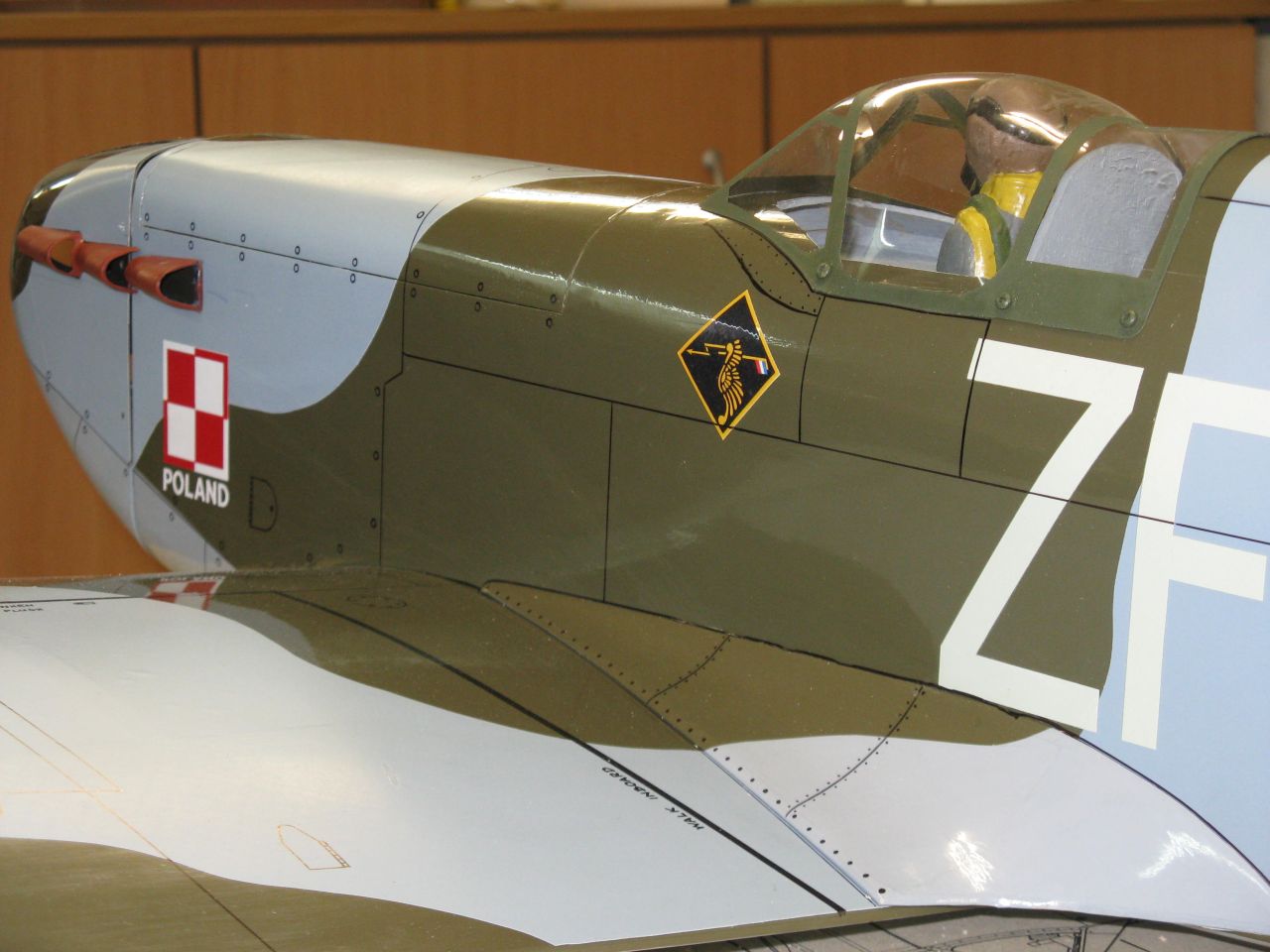

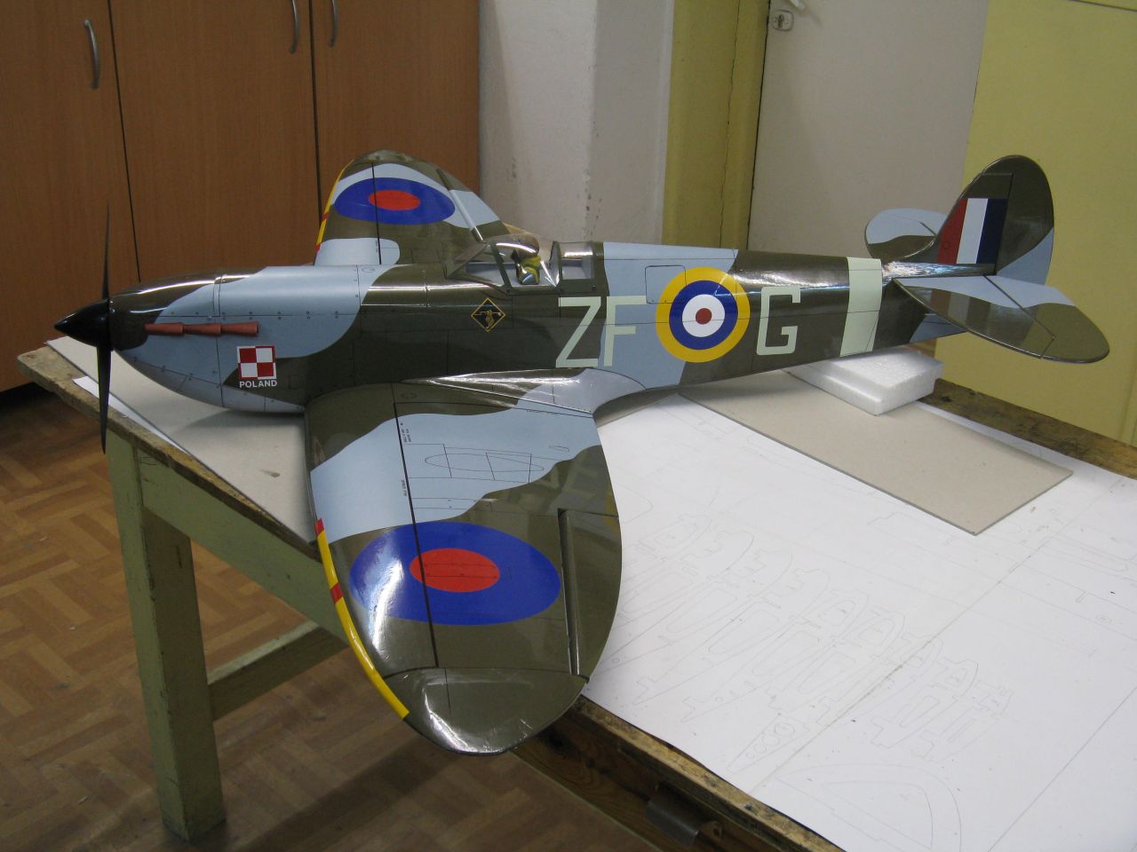

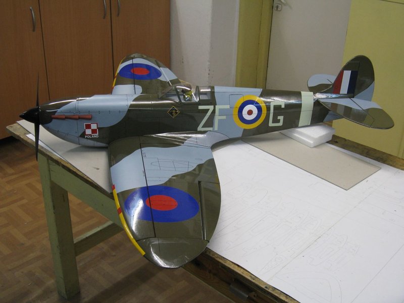

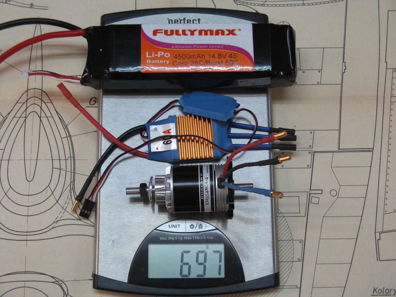

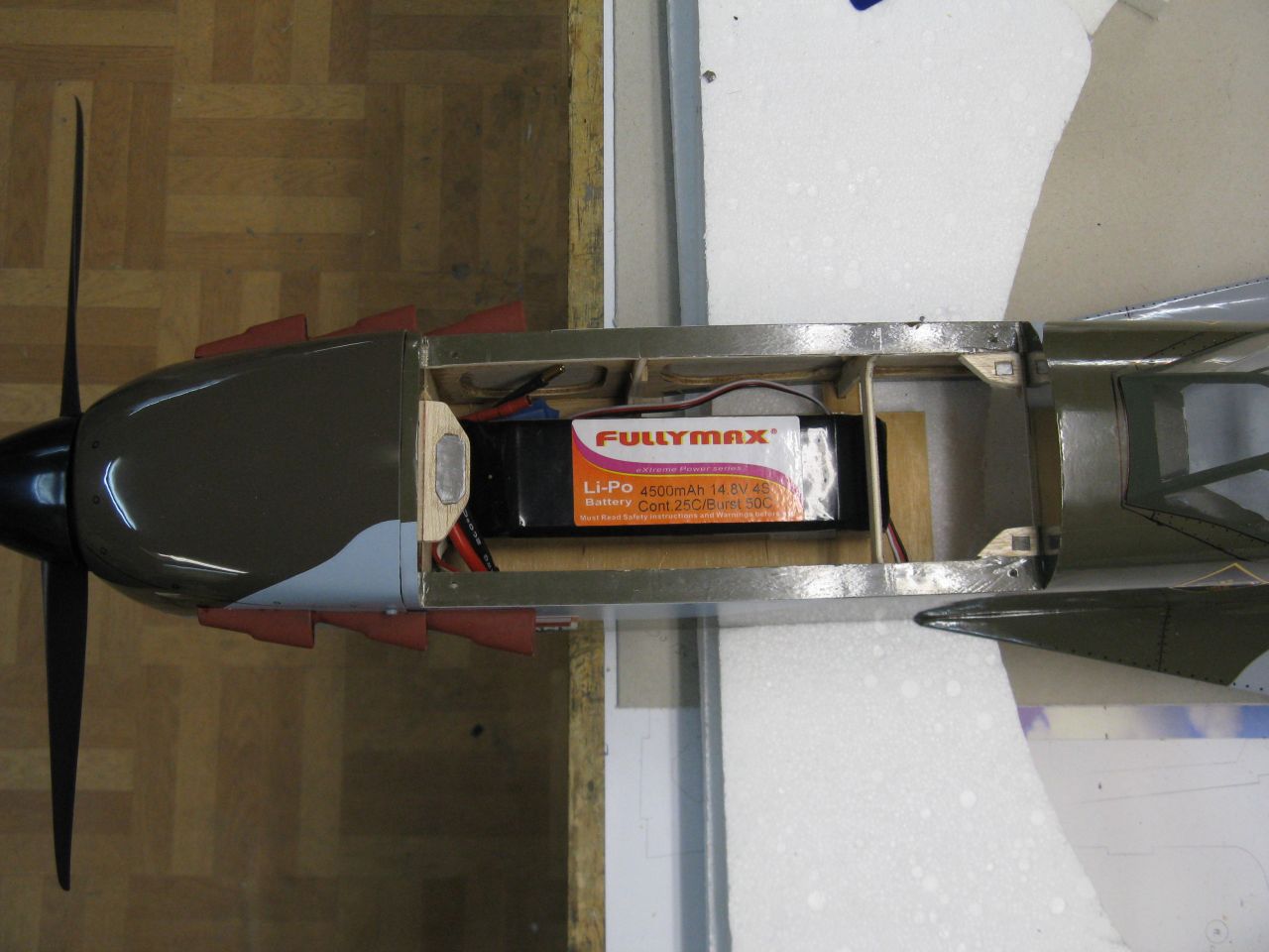

Gotowy model po odchudzeniu waży bez wyposażenia RC -1230g. Jest to całkiem przyzwoita waga. Silnik, regulator i pakiet 4S to kolejne 697g. Tak więc do lotu jest poniżej 2kg. Silnik w takiej konfiguracji jak na zdjęciu generuje ciąg ok. 2,6kG, czyli całkiem dobry stosunek ciągu do wagi.
Po zamontowaniu całego wyposażenia, środek ciężkości jest w miejscu proponowanym przez producenta zestawu i nic nie trzeba doważać. Oczywiście oblot może zweryfikować to ustawienie, ale na początek nie jest źle. 8-)
Właściwie, to model zrobiony z zestawu nie podobał mi się. Uważałem, że to profanacja a nie Spitfire, ale wystarczyło zmienić obrys statecznika pionowego, zrobić lepszą kabinkę i przejście kadłub - skrzydło i już jest całkiem ładny Spitfire. Teraz już jest zupełnie innym modelem i nie przypomina tego koszmaru z DeAgostini :mrgreen:

No i całkiem ładny "Śpicfrajer" wyszedł ;)
Naklej mu jeszcze po dwie czerwone łatki na skrzydłach i będzie Mk. I/II.

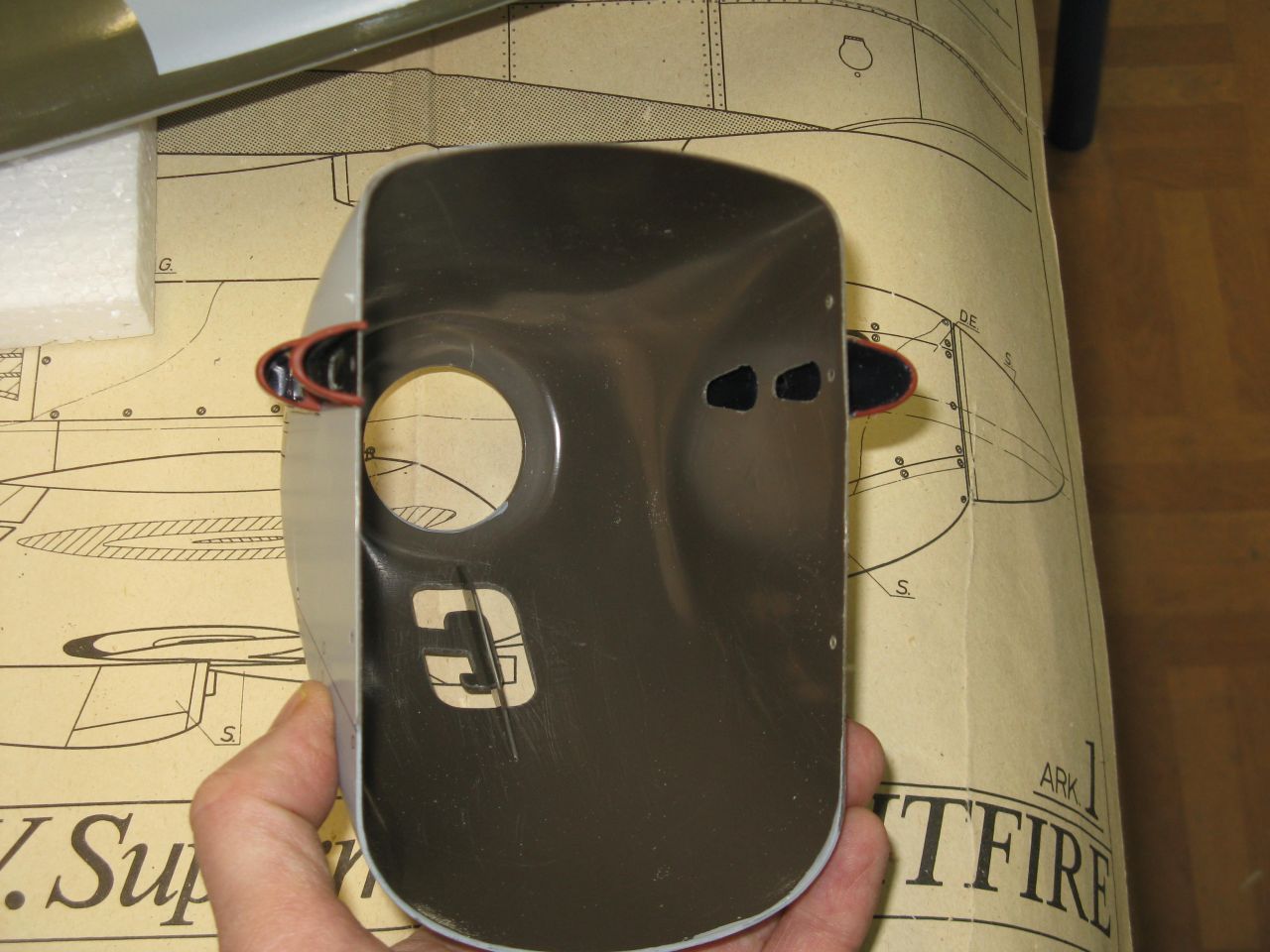

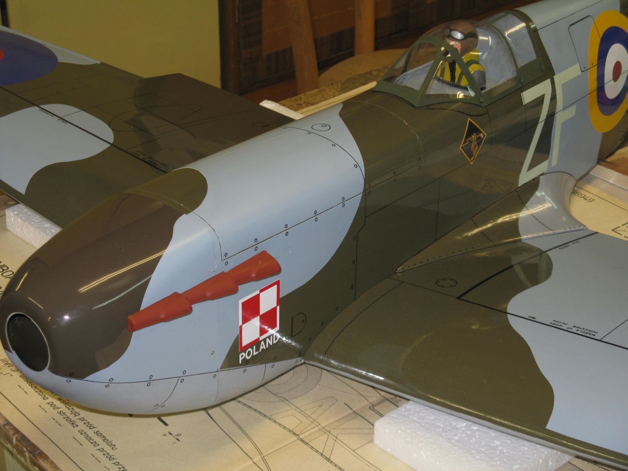

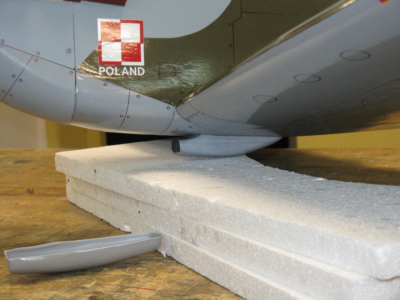

Chwyt powietrza do gaźnika zrobiony. Aby nie odpadł, jest dodatkowo przykręcony wkrętem do środkowych żeber ze sklejki. Pod modelem leży plastikowy chwyt z zestawu, który standardowo wyląduje w koszu :mrgreen:
Zrobiłem również otwór pod usterzeniem, dla lepszej wentylacji wyposażenia.
obraz 921.jpg [ 139.08 KiB | Przeglądane 10281 razy ]
obraz 922.jpg [ 123.07 KiB | Przeglądane 10281 razy ]

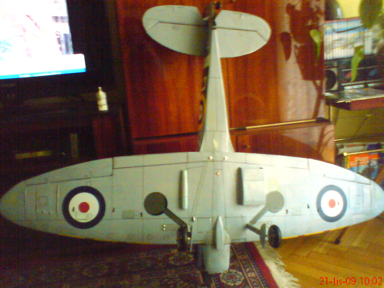

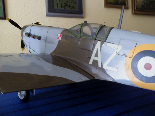

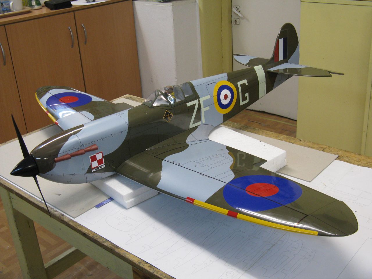

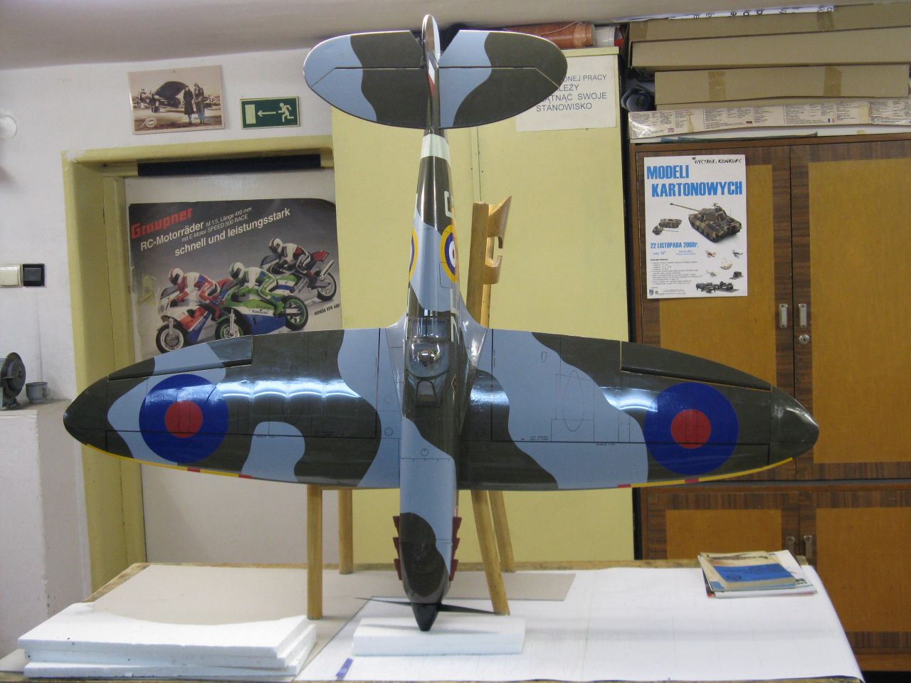

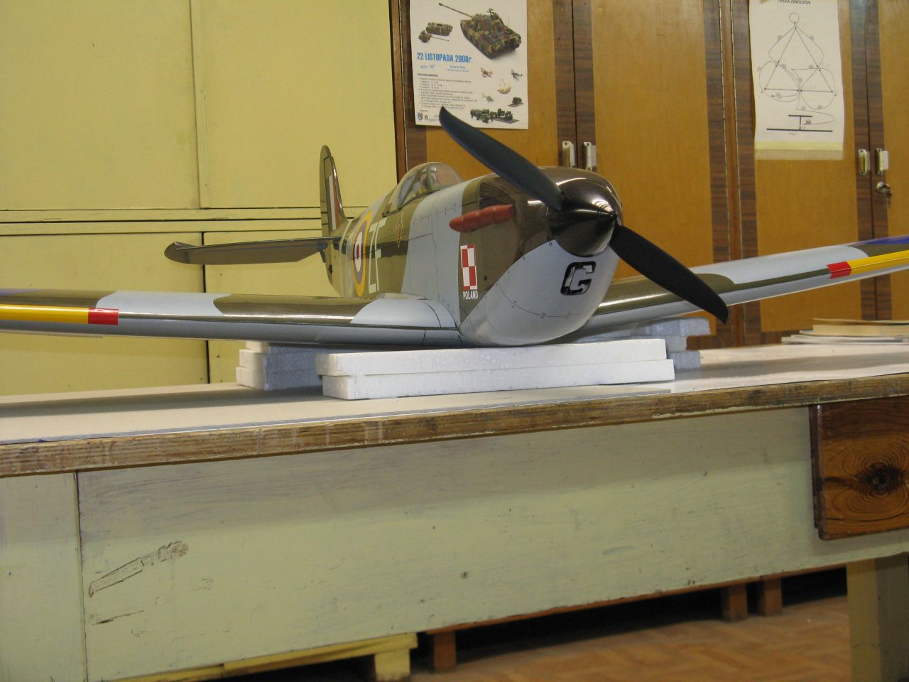

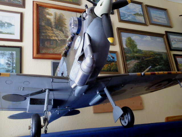

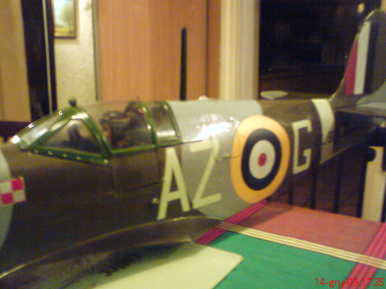

Kusi Cie Krzysiu i powoli będziesz dorabiać szczególiki do spitka :?: Ja mając "przymusowy" czas na budowę, korzystałem ze zdjęć i rysunków i przerobiłem wiele szczegółów, np. kabinę wyposażyłem w przyrządy i pilota i jest przesuwana. Z lewej strony kabiny sa otwierane drzwiczki, wloty do chłodnic wykonałem sam i są zbliżone wyglądem do rzeczywistych. Statecznik tez zmieniłem. Karabiny i działka są takie jak powinny być. Zrobiłem nawet otwory wylotu łusek. Lotki są szczelinowe. Zainstalowałem też światła pozycyjne. Zmieniłem jeszcze kilka drobiazgów, no i wyszła waga (:) , a mogło być tak pięknie :x

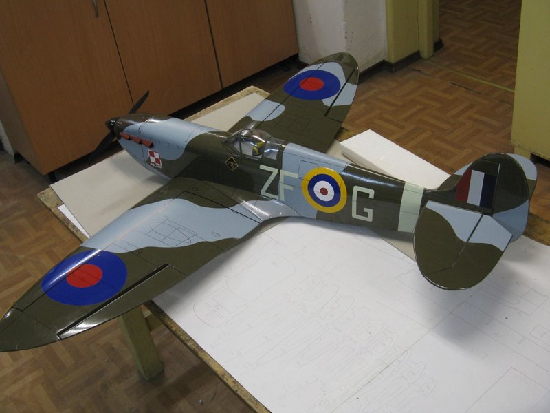

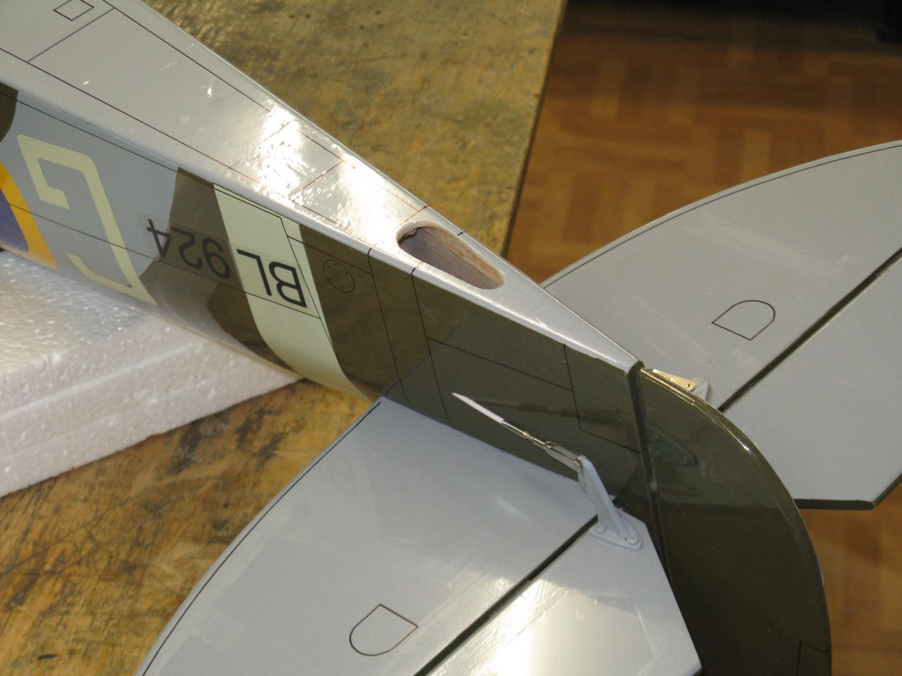

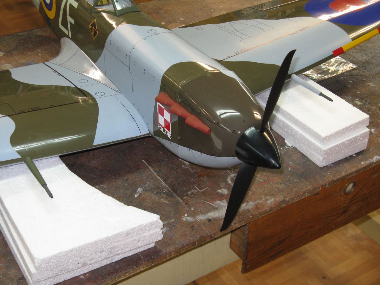

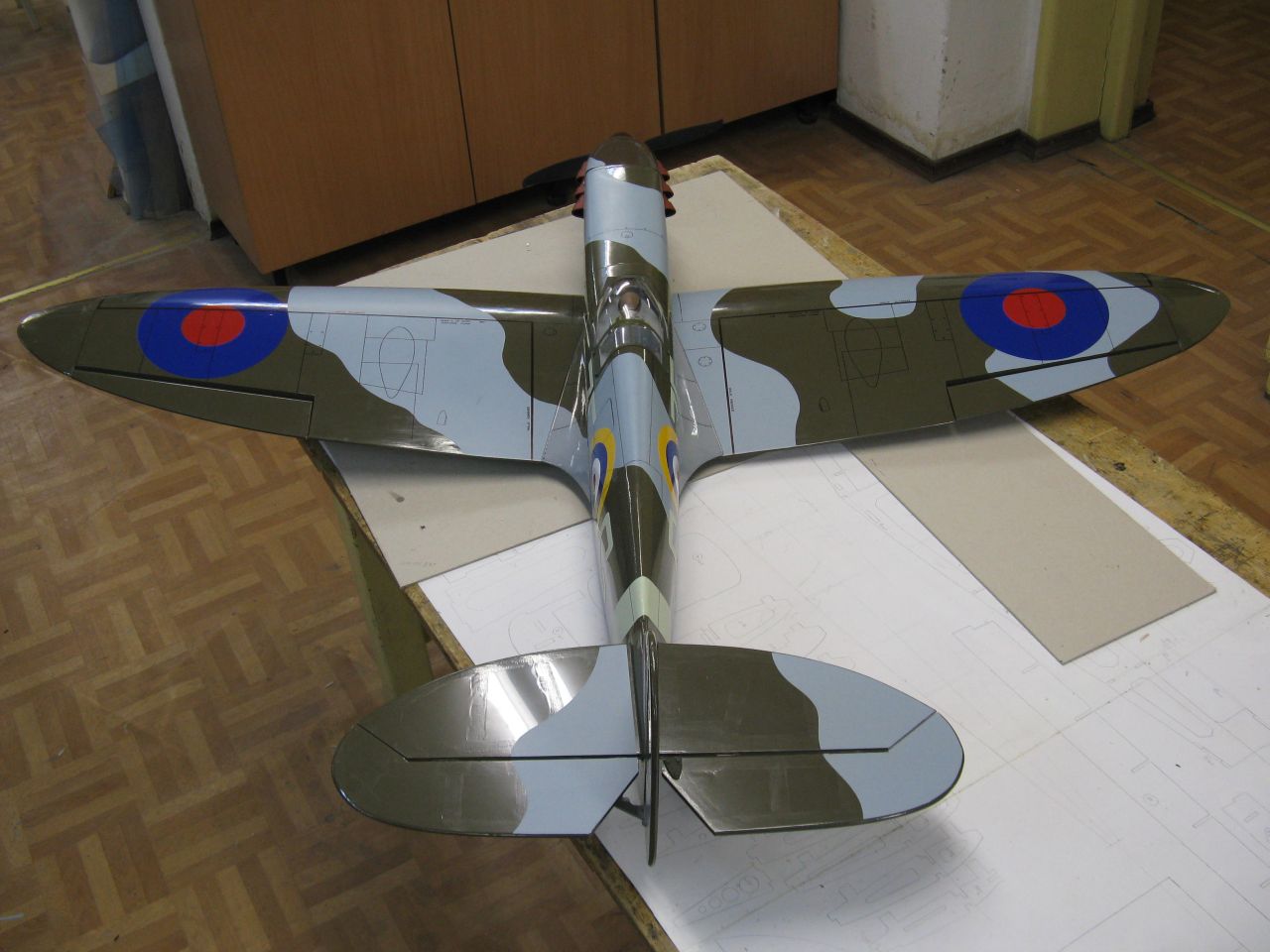

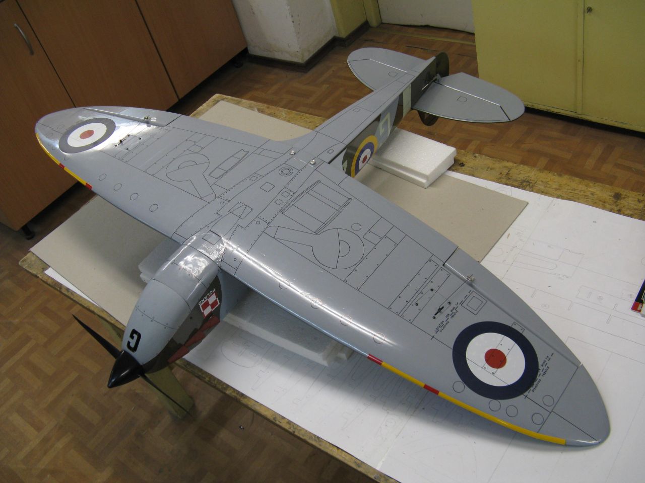

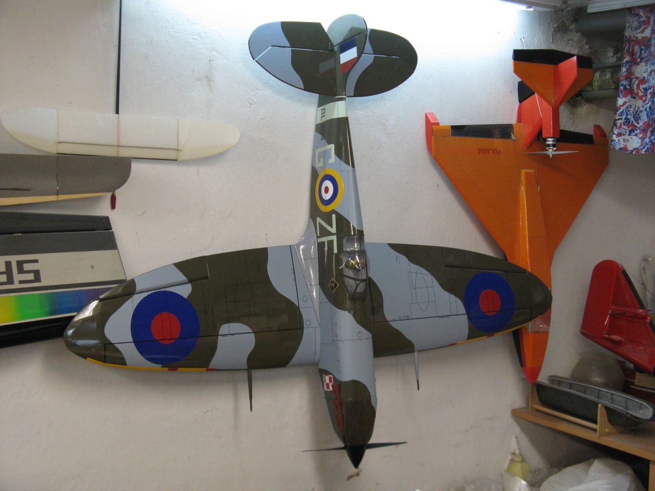

A oto są fotki mojego Spitfire.
DSC00038.JPG [ 33.94 KiB | Przeglądane 15098 razy ]
DSC00113.JPG [ 41.04 KiB | Przeglądane 15152 razy ]
DSC00111.JPG [ 36.73 KiB | Przeglądane 15152 razy ]
DSC00107.JPG [ 51.95 KiB | Przeglądane 15152 razy ]
DSC00104.JPG [ 36.45 KiB | Przeglądane 15152 razy ]
DSC00030.JPG [ 31.16 KiB | Przeglądane 15152 razy ]
DSC00146.JPG [ 209.82 KiB | Przeglądane 15152 razy ]
DSC00131.JPG [ 236.3 KiB | Przeglądane 15152 razy ]
Pozdrawiam Tadeusz

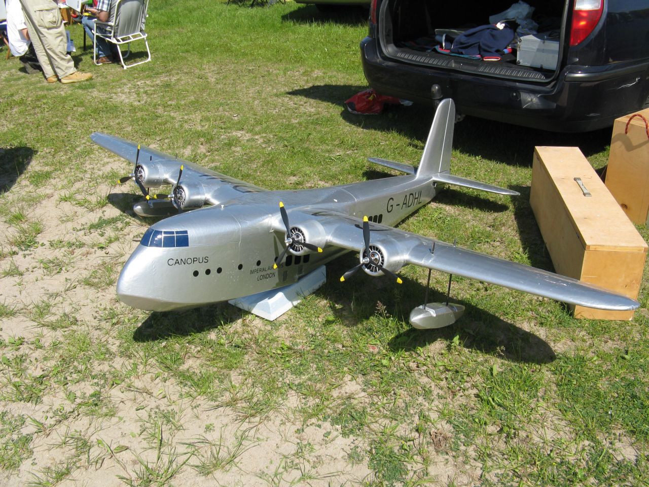

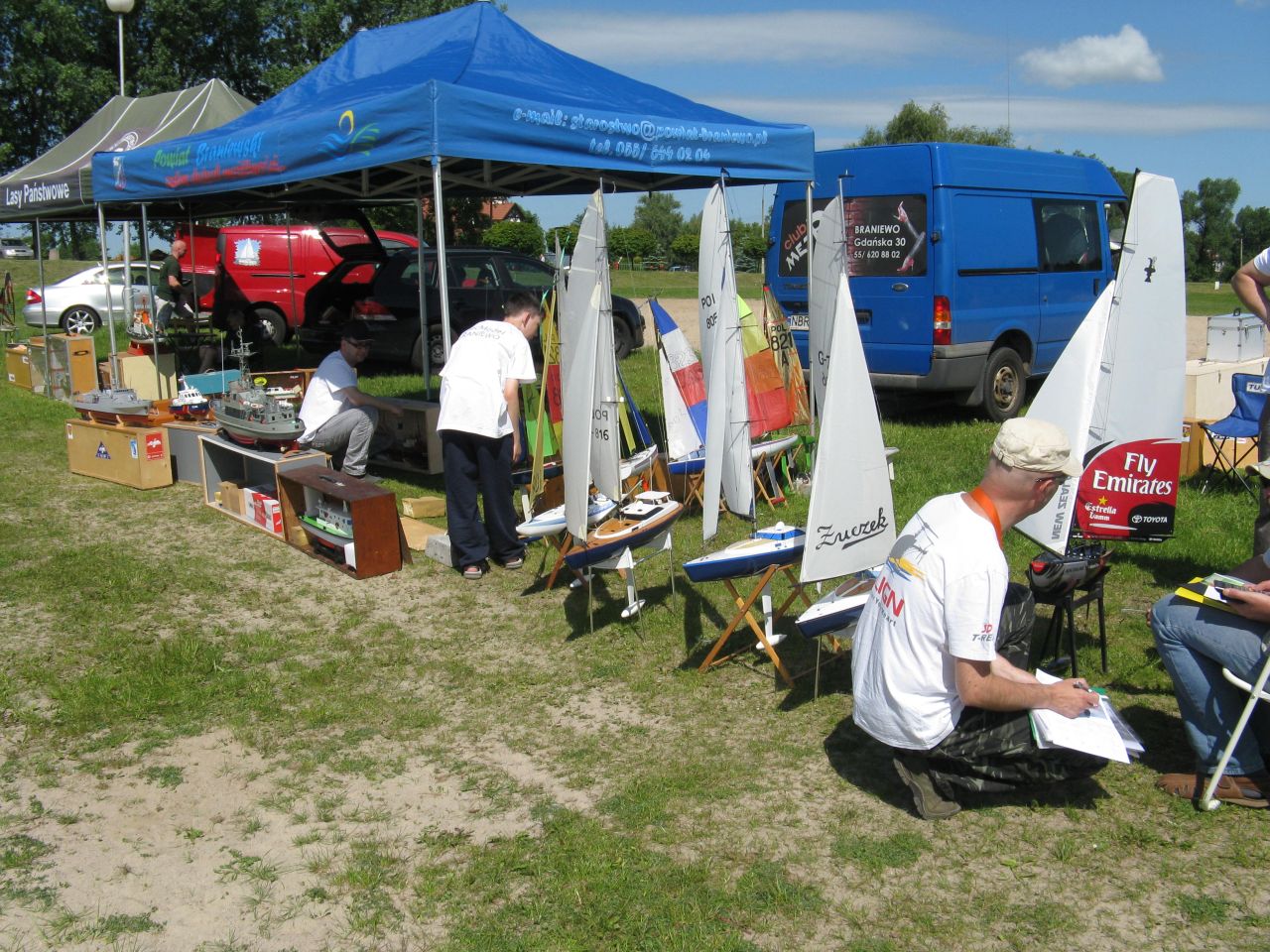

Teraz to ja organizuję u siebie Warmińsko-Mazurskie Mistrzostwa Pływających Modeli Redukcyjnych i nie mam czasu...bo "latam" i załatwiam dużo nikomu niepotrzebnych spraw. :mrgreen:

Widzę, że ekipa z Braniewa również uczestniczyła w zawodach. Najlepsi zawodnicy w kraju i Europie :) Na tegorocznych zawodach z Kaliningradzie zgarnęli mnóstwo medali.
