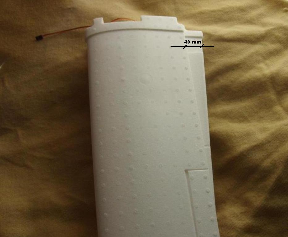

Nic ze skrzydłami Vento nie kombinowałem, ale przypomniałem sobie , że mam skrzydła od EG Pro, jakiś czas temu kupione do innego zresztą modelu niż EG.
Tam lotki są krótkie, a klapy tylko zaznaczone do ew. wycięcia. Wyciągnąłem je, a nuż będą pasować?
No i to jednak zupełnie inny model.
Na zdjęciu widać, że przy tej samej rozpiętości różnica w cięciwie przy kadłubie wynosi 4 cm. Te węższe na wierzchu to EG.
S5000002.JPG [ 93.92 KiB | Przeglądane 13426 razy ]
Po obiedzie zrobię trochę porządku w kabinie z kabelkami i przykleję rzepy do pakietów.

Schowaj te skrzydła od EG :) i lataj na fabrycznych. Jak spotkasz kadłub do Easy glidera to kup, będziesz miał prawie kompletny model wtedy.
 Tytuł: Re: Rms Vento [BOBS II]
PostNapisane: środa, 20 sierpnia 2014, 15:42
:D Już schowałem.
Nie pasuje.

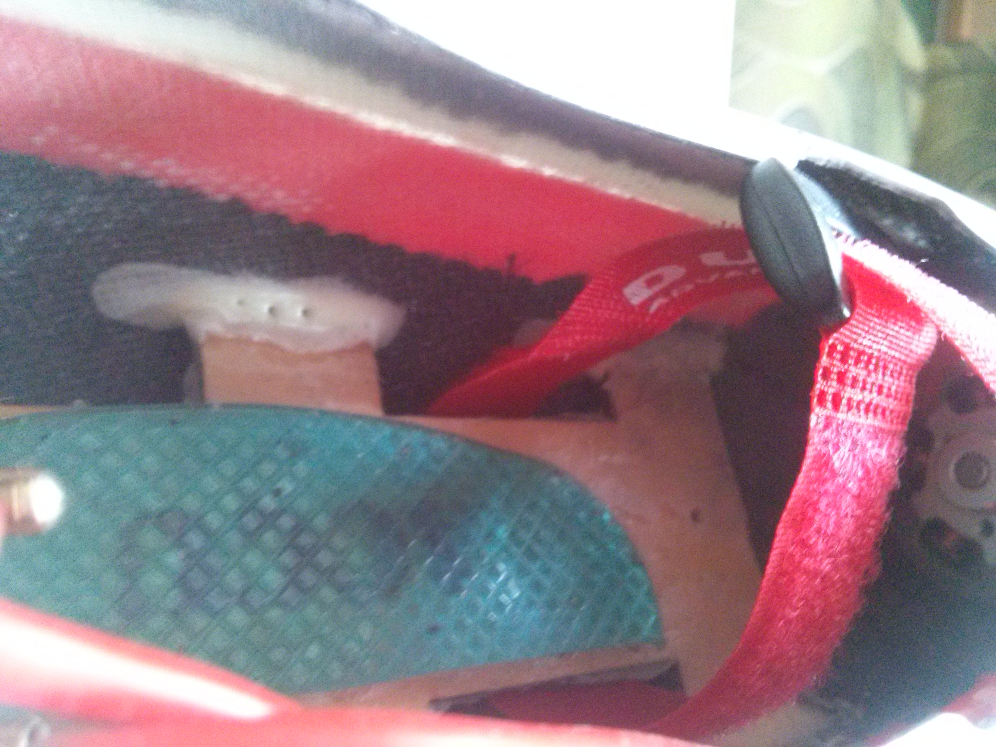

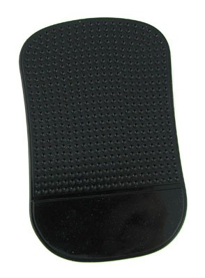

A po zakończonym locie będę się męczył z wyrwaniem pakietu.
Dokładnie tak samo zrobiłem w Juniorze S od Graupnera i w EG PRO.
I co? Zazwyczaj wyjmowałem pakiet z rzepem, który wcześniej był przyklejony do dna kabiny.
Ostatni mój patent to:
pólka na pakiet
Nowy-1.JPG [ 9.56 KiB | Przeglądane 13404 razy ]
podkładka antypoślizgowa
Nowy-2.jpg [ 18.36 KiB | Przeglądane 13404 razy ]

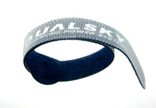

i opaska mocująca pakiet
Nowy-3.jpg [ 32.32 KiB | Przeglądane 13404 razy ]
Półkę na stałe, mocno wklejam w dno kabiny pamiętając aby pozostawić prześwit między dnem kabiny a półką.
Na półkę klejem CA przyklejam odcięty pod daną szerokość pasek maty antypoślizgowej.
Opaskę przekładam między dnem kabiny a półką, mniej więcej w jej środku, tam gdzie są jej wcięcia.
Kładę pakiet na macie przyklejonej do półki, zapinam opaskę i pakiet jest nie do ruszenia.
Po locie odpinam opaskę i bez szarpania wyjmuję pakiet, wkładam nowy i fruuu.
P.S. Dopiero jak składałem Falcon'a skojarzyłem dlaczego producenci w półkach na pakiety robią te wcięcia :D
CAM00216.jpg [ 2.04 MiB | Przeglądane 13395 razy ]
A nie mówiłem? :lol:
PS. Patent z półką trzeba będzie zapamiętać...

Wojtek dzięki za patent. :!:

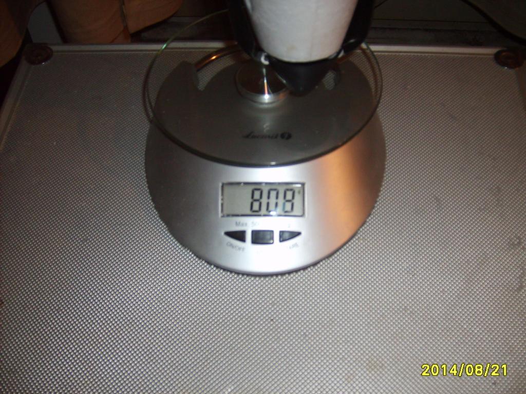

PostNapisane: czwartek, 21 sierpnia 2014, 20:14
Złożony, przygotowany do lotu z pakietem 1800 postawiony na wadze [+49 g rura dźwigara - zapomniałem włożyć w skrzydło do zważenia]
Razem 857 g, powierzchnia podawana skrzydeł 33,9 dcm2
1111.JPG [ 166.45 KiB | Przeglądane 13320 razy ]
Już nie mogę się doczekać łikendu. :D
ED: uściśliłem, że powierzchnia skrzydeł.

PostNapisane: czwartek, 21 sierpnia 2014, 20:49
powierzchnia podawana 33,9 dcm2
Skrzydeł, tak na marginesie.
We wszelkich specyfikacjach Vento/Calypso/etc jest to podawane jako "Wing Area" a nie jako powierzchnia całkowita.
Statecznik poziomy pewnie dołoży jeszcze parę dm2.

Ale powierzchnię statecznika podobno się odejmuje od powierzchni nośnej.

Dla obliczenia współczynnika obciążenia przyjmuje się powierzchnię skrzydła.
http://itlims.meil.pw.edu.pl/zsis/pomoce/BIPOL/BIPOL_2.pdf

Owszem, ale niektóre modele mają podawaną powierzchnię całkowitą. Np. wspominany tu EG Pro :-)
I mam wrażenie, że podawane dla EG obciążenie powierzchni jest liczone po
całości...
Vento ma podobne czy nawet szersze skrzydła, powinien mieć co najmniej takie samo obc. albo i mniejsze a w necie zdania są podzielone.

Obciążenie powierzchni nie jest jakimś uniwersalnym wskaźnikiem.
Może służyć nam modelarzom do porównania podobnych modeli o tym samym przeznaczeniu np. przy wyborze zakupu lub budowie własnej konstrukcji.
Bo mniejsze obciążenie to np. możliwość zabrania większego ładunku użytecznego, zwiększenia prędkości (mniej mocy posiadanej potrzeba na wytworzenie siły nośnej), ale zmniejszenie prędkości również.(Mniejsza siła nośna uniesie ten sam model.)
Na osiągi mają jeszcze wpływ inne parametry, w tym głównie aerodynamika.

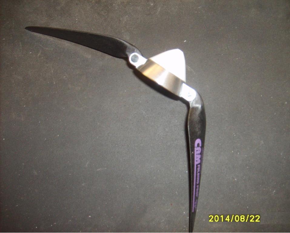

MiQ27 napisał(a):
Wiem, czytałem :)Niemniej ciekawi mnie możliwość i efekty zmiany śmigła.
Mnie też. :D
Na starych pakietach nic nie będę testował.
Wysłużyły się i obecnie nadają się tylko do utylizacji, ale mocno pracowały wcześniej na moją modelarską edukację.
Będą testy śmigieł. :mrgreen:
S5000007.JPG [ 105.31 KiB | Przeglądane 13214 razy ]
S5000004.JPG [ 114.83 KiB | Przeglądane 13214 razy ]

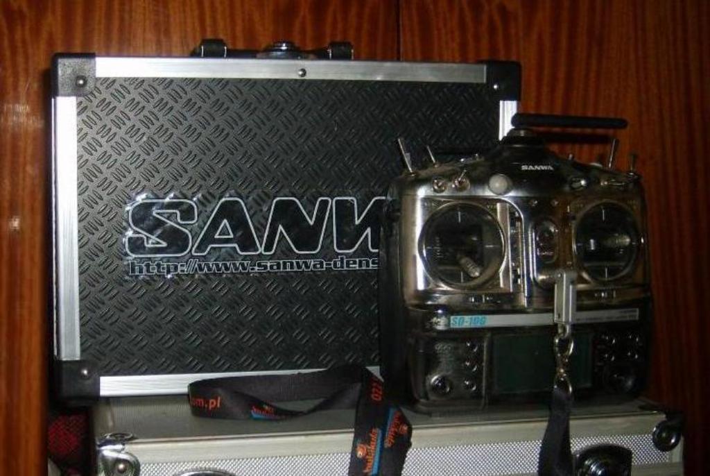

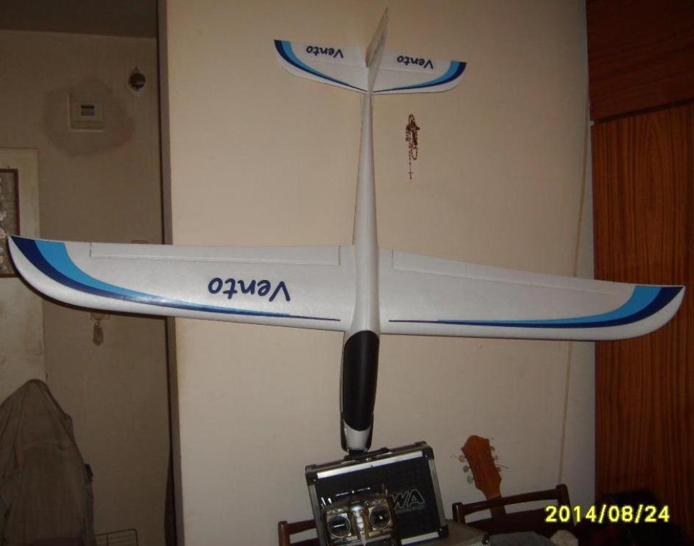

Wczoraj wykonałem dwa loty na na dotychczasowej aparaturze 4-ro kanałowej.
Przed wyjazdem z domu skróciłem na serwie wysokości dźwignię o jedną dziurkę. Model mniej szarpał i jeszcze lepiej mi się latało niż w piątek.
Potem, a potem ... model został poddany operacji przeszczepu mózgu i to w warunkach polowych. :mrgreen:
Zamontowałem mu odbiornik RX 631. (:)
Wojtek Jaworski ustawił mi nadajnik SD-10G. [SANWA 10Ch] :!:
S1.JPG [ 137.22 KiB | Przeglądane 13548 razy ]
Bardzo mu dziękowałem.

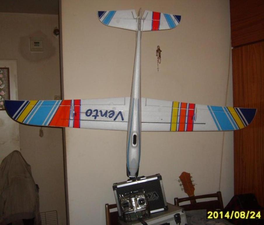

Teraz to jest taki "zestaw":
V5000001.JPG [ 92.33 KiB | Przeglądane 13548 razy ]
V000004.JPG [ 95.15 KiB | Przeglądane 13548 razy ]
Ponieważ od samego rana siąpi i z latania nici to biorę się zaraz za odcinanie piór, tfu klap oczywiście.
I żeby mi nie było żadnej dyskusji. :lol:
Proszę zobaczyć, że wątek założyłem w dziale >Modele rekreacyjne i trenery<. OK :?:
Na Sanwie wykonałem tylko dwa loty, bo zaczęło się robić ciemno.
Te dwa loty to zupełnie inna bajka niż dotychczas.
Gdy wracaliśmy do Warszawy Wojtek stwierdził, że teraz to już można zostawić mnie samego na lotnisku i dam radę.
To dla mnie wielki komplement, ale czuję, że ma rację.
Dziękuję Ci jeszcze raz.

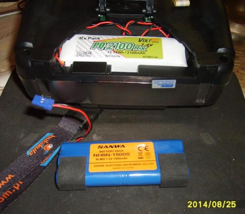

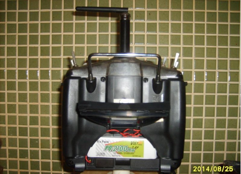

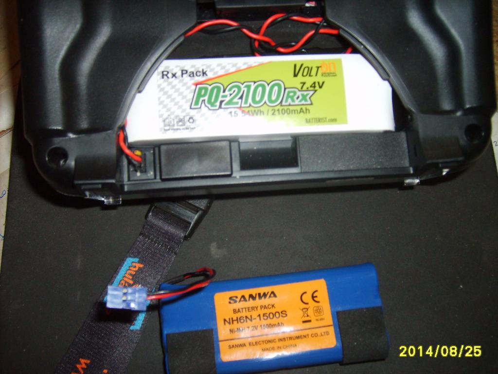

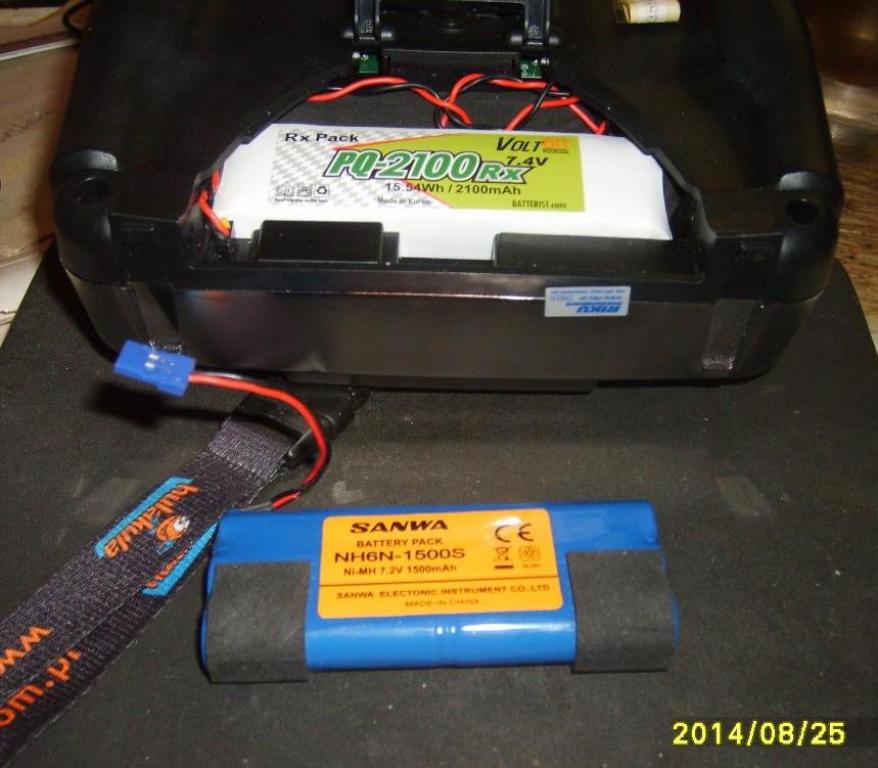

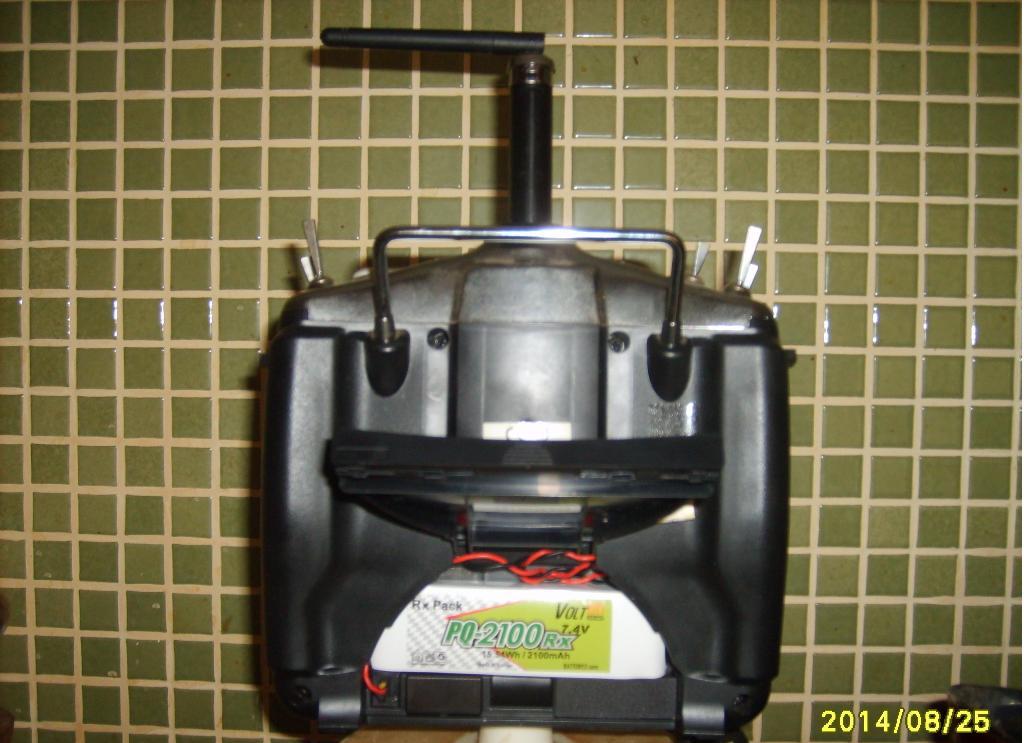

Ponieważ staram się czytać forum ze zrozumieniem i wyciągać wnioski, więc po zmianie mózgu w Vento, dzisiaj samodzielnie, dokonałem przeszczepu płuc w Sanwie.
Mam zamiar dużo i często latać.
Bat.JPG [ 122.6 KiB | Przeglądane 13508 razy ]
Bat1.JPG [ 113.06 KiB | Przeglądane 13508 razy ]
Specjalnego problemu nie było, trochę musiałem dostosować/dociąć wkładkę z gąbki w komorze baterii.
San2.JPG [ 136.17 KiB | Przeglądane 13508 razy ]
Nowa bateria to LiPo 2100 mAh 2S RX.
Ładowarce przybył jeszcze jeden kabel.
Pakiet nie ma kabelka do balansera i muszę poczytać w instrukcji jak się to ładuje.
Jak nie wyczytam, albo nie zrozumiem to będę pytał. :D

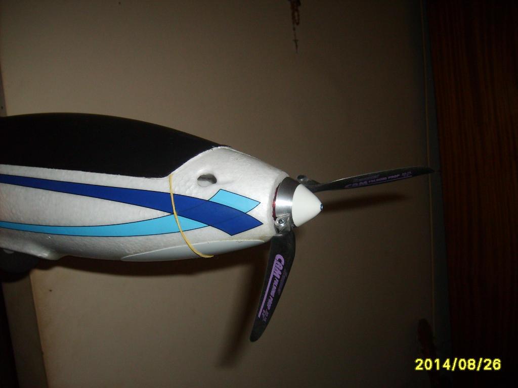

Aura wciąż się waha, ale ja się nie poddaję i szykuję na dzisiejsze loty. :D

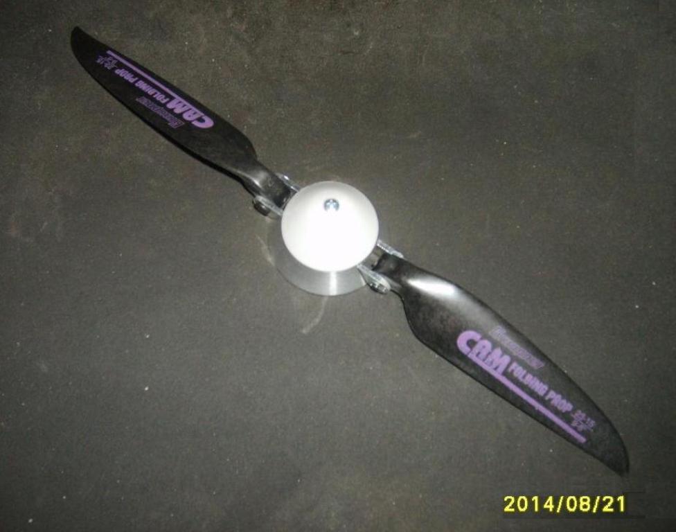

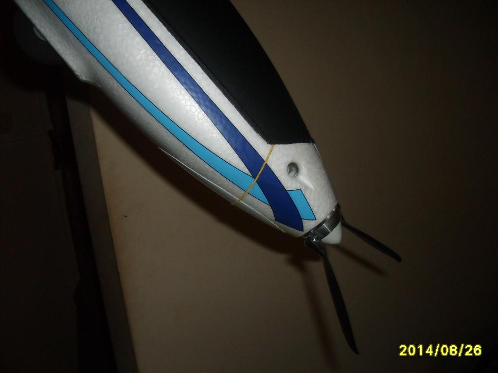

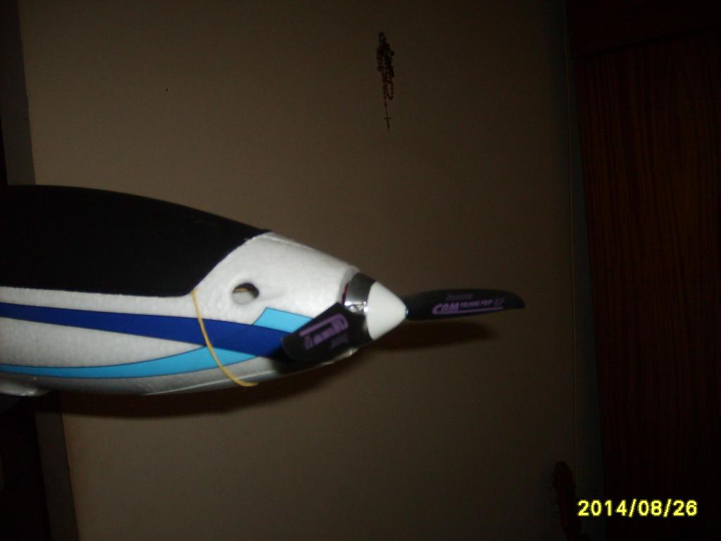

Doładowałem pakiet na którym Bobs latał w piątek i zmieniłem śmigło.
SM.JPG [ 87.85 KiB | Przeglądane 13459 razy ]
SM1.JPG [ 78.67 KiB | Przeglądane 13459 razy ]
SM2.JPG [ 88.29 KiB | Przeglądane 13459 razy ]
Może uda się je dzisiaj przetestować :?: :mrgreen:

Ponieważ nie udało się polatać wczoraj ani dzisiaj, pogoda, więc mam czas w domu.
Przedstawię swoje pierwsze wrażenia z lotów.
Dotychczas wykonałem ich 12 lub 11, z czego dwa ostatnie na komputerowej Sanwie.
Tu filmik z mojego pierwszego lotu autorstwa Andrzeja_P [Dziękuję Andrzej]:
Po złożeniu modelu i podłączeniu do 4Ch Kadeta, o dwa ząbki przełożyłem dźwignię serwa kierunku, aby mieć pełny zakres na trymerze mechanicznym. Nic więcej.
Po wyważeniu wg. instrukcji na lotnisku próba szybowania bez silnika wypadła idealnie.
Dość lekko, bez rozbiegu, wyrzucony model przeleciał prościutko, bez żadnych przechyłów kilkanaście metrów i gładko wylądował,
Tego dnia wykonałem chyba siedem czy osiem lotów i byłem zachwycony. Model latał sam, a ja mu tylko podpowiadałem co chcę zrobić.
To najlepszy mój model z dotychczasowych.
Jednak był trochę nerwowy i nieco szarpał po użyciu sterów i lotek. To jednak moja wina.
[Dotychczas wszystkimi modelami spędziłem w górze, szacuję, mniej niż godzinę. Bo nie zawsze był czas jechać na latanie, bo jak już byłem to bałem się wiatru, a jak już latałem to krótkie loty dla ćwiczenia startów i lądowań]
Wszystko się zmieniło po przejściu na Sanwę.
Lotki zostały podpięte osobno, nie jak dotychczas na Y kablu.
Wojtek ustawił mi ich różnicowość i resztę setapu.
Dwa loty na Sanwie jakie wykonałem Vento to najprzyjemniejsze odczucia z latania modelami RC jakie miałem do tej pory.
Uwierzyłem, że już umiem, choć zdaję sobie sprawę, że to dopiero początek latania, a zaledwie koniec nauki.
Zadziwiające, że nie rozwaliłem żadnego modelu w czasie tej mojej edukacji. Różne naprawy oczywiście były, czy na lotnisku, czy w domu po lotach.
Reasumując, bo tu jest o Vento:
To bardzo fajny model dla początkujących jako alternatywa do tych wszystkich "pchaczy" myślę, a dla tych co już umieją też, co potwierdził Robert De Mammuth w swojej opinii.
No i potwierdza się twierdzenie, że duże latają lepiej. :D
Jeśli znajdę jakieś minusy to oczywiście "dam znać". :mrgreen:

Wczoraj wykonałem tylko jeden lot, ale za to długi, aż do wyczerpania pakietu i do zmierzchu:
Nakręcił mnie Andrzej_P z pokładu swojego SW FPV. Dziękuję Andrzeju.
Śmigła nie przetestowałem. Dwa razy startowałem i dwa razy kołpak zsuwał się z ośki. Raz to nawet trochę się naszukaliśmy, ale Darek znalazł. Tak, że lot był na starym kołpaku i śmigle.
W domu przy próbach było ok.
Piasta jest z aluminium i widocznie "odpuszcza" po jakimś czasie.
Ma tylko jedno przecięcie, a nie dwa na krzyż jak widzę w innych piastach.
Zrobię po śniadaniu to drugie nacięcie, a jak to też nie pomoże to przewiercę i zrobię blokadę z "robaczka" jak jest w kołpaku z zestawu.
Piasta.JPG [ 10.64 KiB | Przeglądane 13138 razy ]
