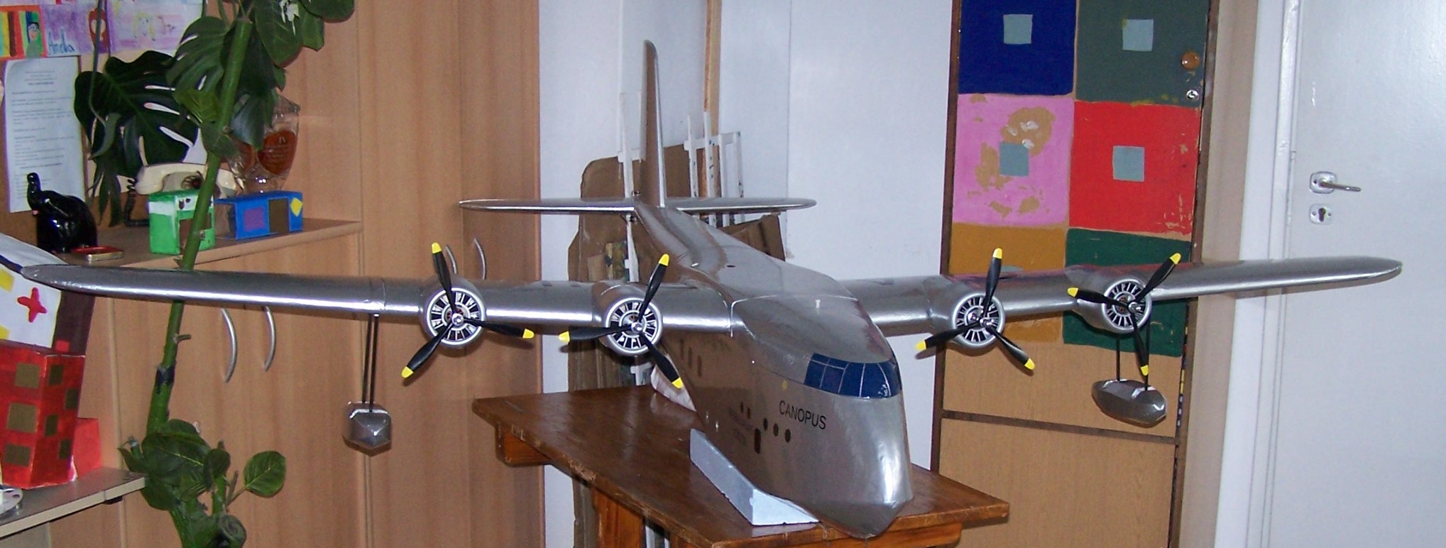

Jak była wykończana powierzchnia w łodzi?
Tak krótko ; styropian przeszlifowany , papier japoński na rozcieńczoną wodą białą farbę akrylową do ścian , lekki szlif , srebrna folia modelarska na gorąco .

JOKER 2 napisał(a):
srebrna folia modelarska na gorąco.
Na zdjęciu widać jak widać.
Proszę o informację czy taka folia wygląda na modelu jak dural, czy od razu widać, że to tylko folia?

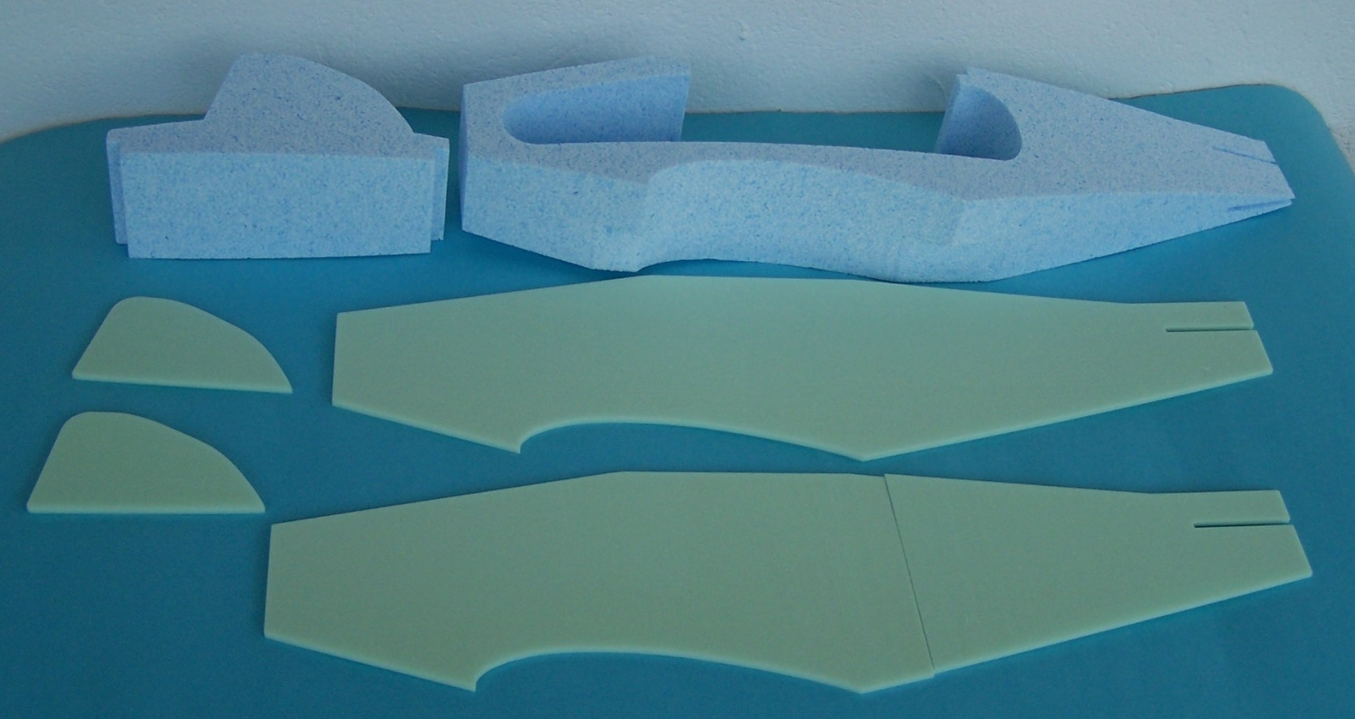

Jak pisałem na samym początku ma być to taka mała pokraka jak z filmu . Mam wycięty kadłub ;
65.jpg [ 253.52 KiB | Przeglądane 10812 razy ]

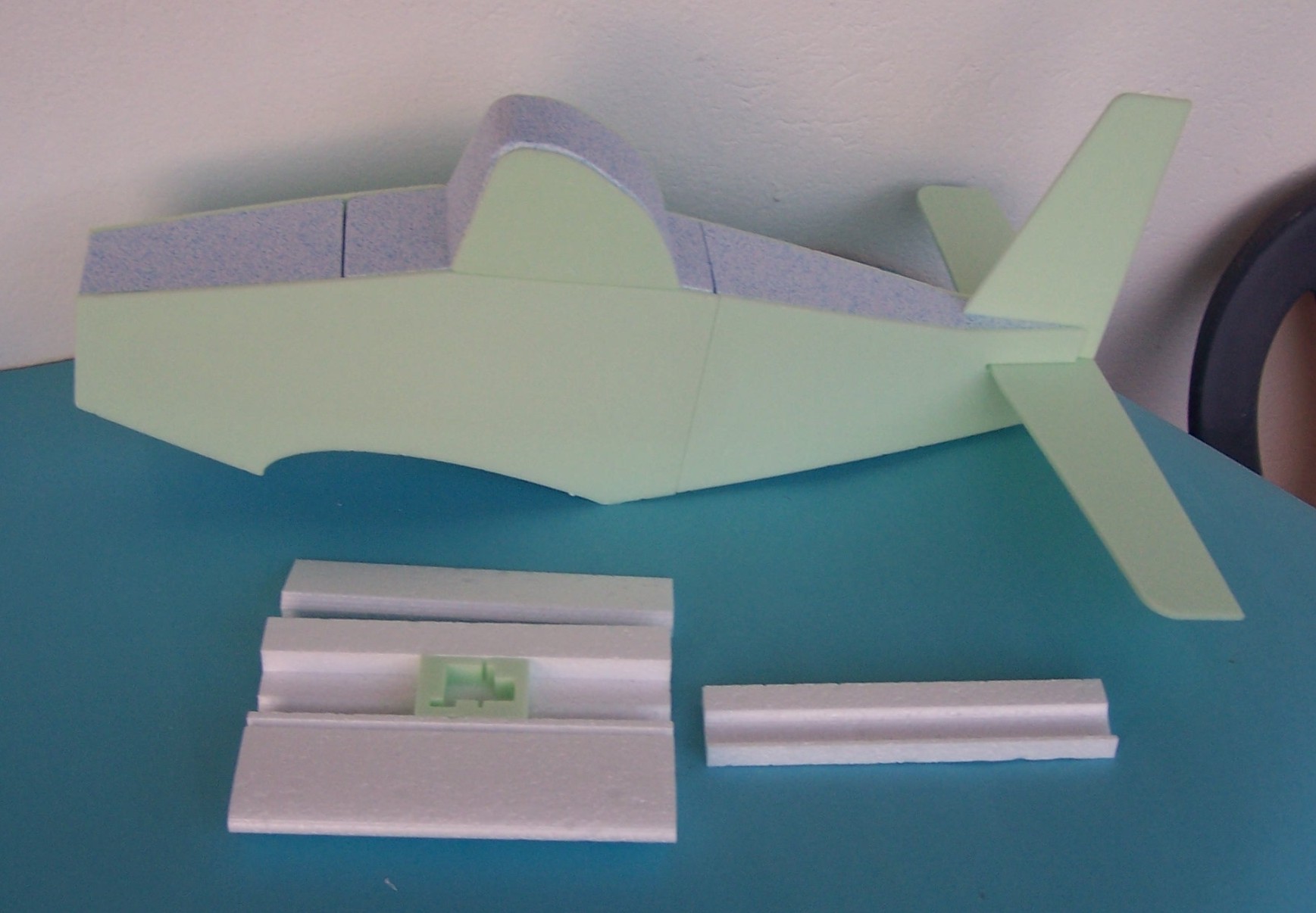

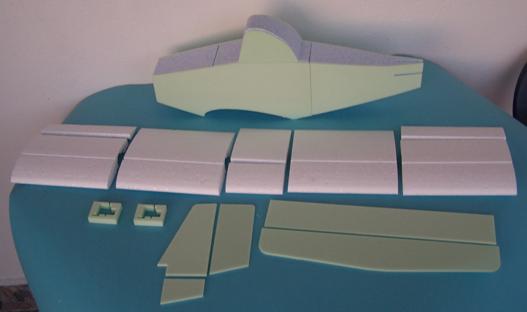

Ponieważ na zdjęciu są wszystkie elementy modelu z wyjątkiem gniazda serw steru wysokości i kierunku , spróbuje je opisać .
Kadłub ;
Dwie części ze styropianu i dwie ze styroduru .
Stateczniki ;
Pięć części ze styrodyru .
Skrzydła ;
Trzynaście części ze styropianu i dwie ze styroduru .
Oraz brakujące gniazdo serw kierunku i wysokości ze styroduru .
Razem model będzie się składał z 23 części ze styropianu i styroduru .

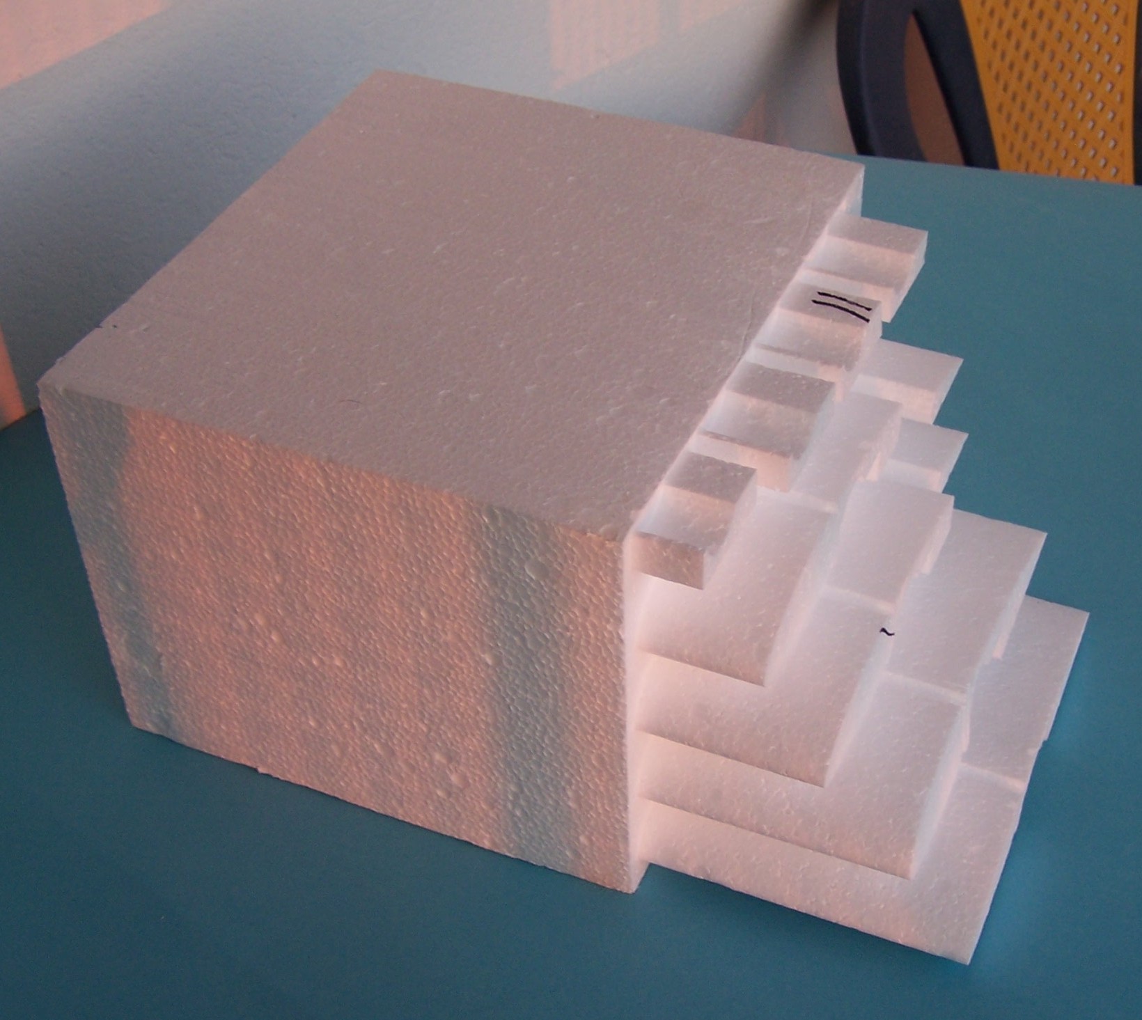

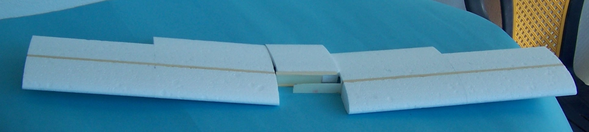

Na tym zdjęciu widać część środkową skrzydła z wyciętą szczeliną na dźwigar i uciętym skosie krawędzi od strony centropłata . Oznaczenie flamastrem potrzebne jest ponieważ skos cięty był razem z wkładka osłaniającą kable .
70.jpg [ 312.21 KiB | Przeglądane 10812 razy ]
Dla ciekawskich . Tak wygląda kompletne skrzydło wycięte z jednego bloku styropianu .

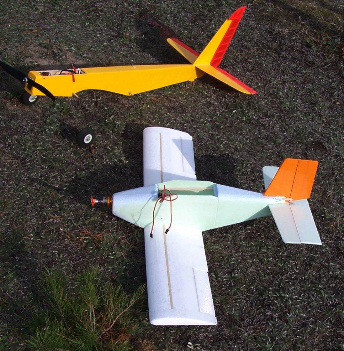

Efekt taki że dasty - junior gotowy do oblotu . Wprawdzie nie wykończony i nie pomalowany , ale chodziło nam o oblatanie go przed zimą .
76.jpg [ 356.17 KiB | Przeglądane 10211 razy ]
Modelik gotowy do pierwszego startu .
77.jpg [ 279.83 KiB | Przeglądane 10211 razy ]

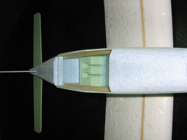

Jeszcze parę zdjęć z budowy modeliku przedstawionego w poprzednim poście . Model został z grubsza sklejony prze zemnie . Następnie przekazałem go koledze Filipowi Szymańskiemu z Miejskiego Domu Kultury w Pieniężnie gdzie model został wykończony i oblatany , o czym pisałem w poprzednim poście .
81.JPG [ 32.26 KiB | Przeglądane 10153 razy ]
Model całkowicie sklejony i obrobiony papierem ściernym .
82.JPG [ 35.64 KiB | Przeglądane 10153 razy ]
Wnętrze modelu . Widać wyraźnie wzmocnienia kadłuba i moduł mocowania serw steru wysokości i kierunku .

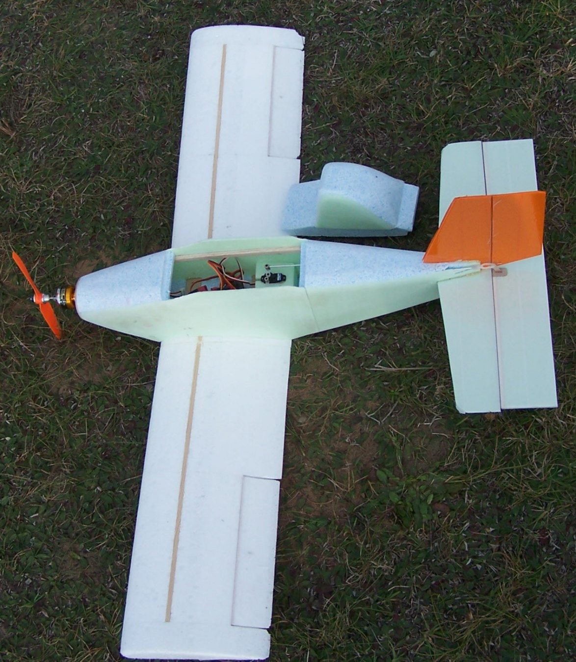

Na tym zdjęci widać sposób mocowania silnika do kadłuba . Wręga silnikowa jest przyklejona bezpośrednio do kadłuba , następnie w czasie oklejania modelu kolorową taśmą , taśma będzie po oklejeniu kadłuba zagięta i przyklejona do wręgi co da bardzo mocne połączenie . W czasie eksploatacji kilku modeli wykonanych tą metodą nigdy nie nastąpiło oderwanie silnika , mimo drobnych kraks .
85.JPG [ 205.37 KiB | Przeglądane 10153 razy ]
Teraz widać modelik do oblotu . Widać sposób montowania skrzydeł z kadłubem i wyprowadzenie cięgien stateczników . Jak tu widać modelik jest bardzo prosty i łatwy w budowie .

Patyrząc na wasze sprawozdania z budowy, szczęka mi opadła. Świetna robota.
Jak można takie efekty uzyskać wycinając ze styropianu?
Czego używacie i gdzie można kupić taką niebieską wersję styropianu?
 Tytuł: Re: Dusty - marzenie naszych dzieci i wnuków
PostNapisane: niedziela, 26 października 2014, 20:07
Posty: 65
Wiek: 34
Lokalizacja: Zbąszyń
Jest to po prostu styropian wodoodporny ;-)
Pozdrawiam Marcin
PostNapisane: niedziela, 26 października 2014, 20:58
Tak zgadza się . Jest to styropian do ocieplania fundamentów . Kiedyś dostałem sporą ilość pasków o szerokości 25 cm . Jest bardzo dobry bo dostałem go bezpłatnie .
Co do wycinania to robię to na maszynie CNC o czterech stopniach swobody , tak że mogę wyciąć każdy element nie przekraczający wymiaru ; szerokość 650 mm . długości 1000 mm . wysokość 220 mm .
