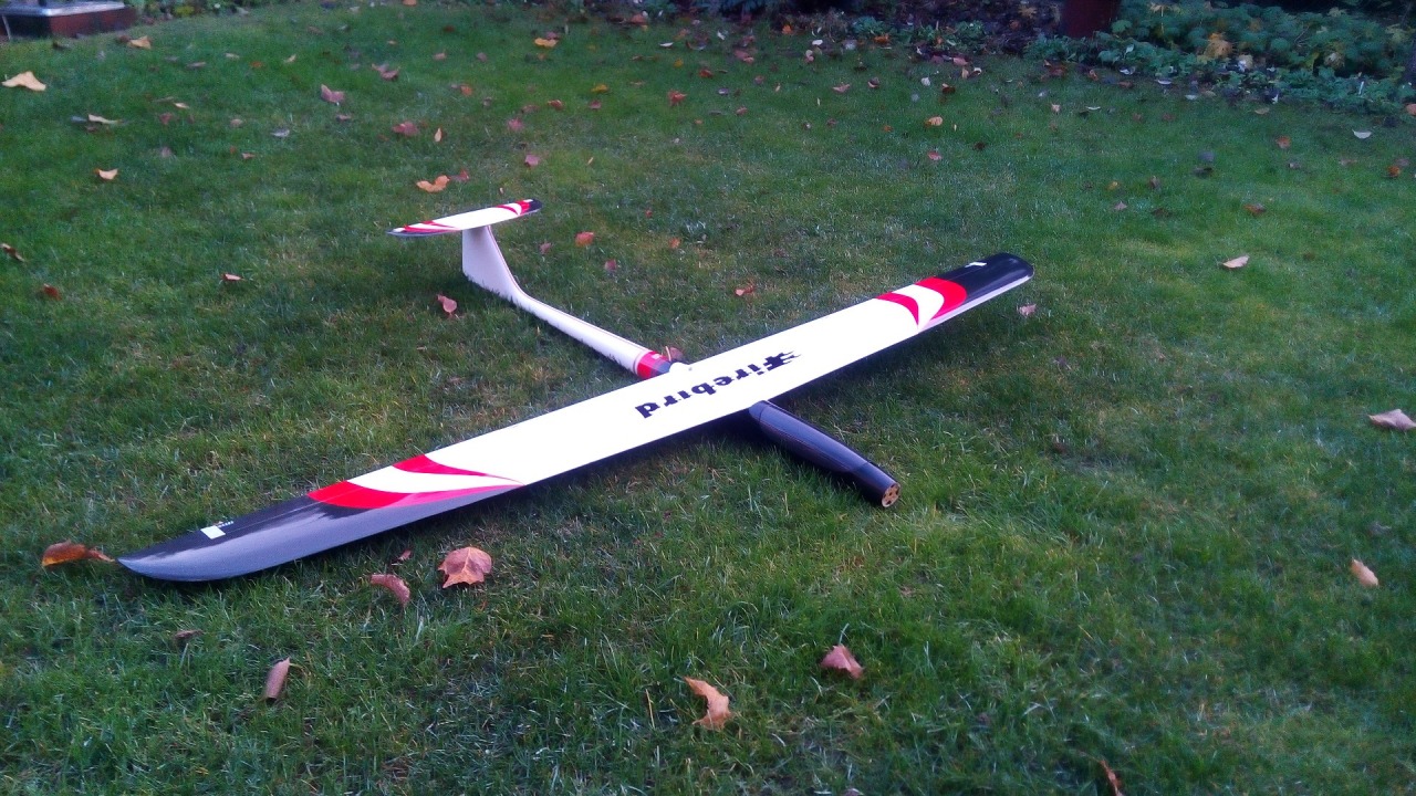

Po długich przemyśleniach i poszukiwaniach zakupiłem model FIREBIRD produkcji Wiesława Pastuszaka – Mawi Fly Model (X-Models).
Dane które podaje producent na stronie:
Rozpiętość – 1 900 mm
Długość – 1 260 mm
Powierzchnia skrzydła 30,7 dm
Masa pustego 1 100 g
Profil RG-15
Model dotarł w pięć dni od zamówienia (szybko bo spodobał mi się gotowy już zrobiony, czas oczekiwania jaki podaje producent na zrobienie wg. swojego pomysłu to 2 tygodnie)
Model dotarł solidnie zapakowany i zabezpieczony. Jest w barwach – kadłub ciemno pomarańczowy, skrzydła i statecznik biało- pomarańczowe. Kolor pomarańczowy jest pół matowy.
Dane z pomiarów i oględzin:
Wymiary:
Rozpiętość – 1 906 mm
dł. Kadłuba z odciętym noskiem – 1 210 mm
roz. Statecznika – 366 mm
powierzchnia rzeczywista skrzydła – 33, 1 dm
powierzchnia statecznika – 3,8 dm
powierzchnia całkowita 36.9 dm
Masy:
Kadłub – 348 g
Statecznik 46 g
Skrzydło 662 g
Razem 1 056 g
Kąty zaklinowania pomierzę po pierwszy złożeniu modelu.
Dołączona jest galanteria w postaci : przewodów, popychaczy, snapów orczyków plastikowych i pokrywek laminatowo-węglowych.
Dodam, że w takim modelu (jeśli się chce ostrzej polatać) plastikowe orczyki należy zastąpić laminatowymi lub metalowymi.
Model ma odcięty nosek i wklejoną wręgę silnikową z laminatu (na kołpak 40 mm) solidniej wklejoną jak w Falkonie ale trzeba ją jedna wylaminować.
Przewiduje wyposażenie:
Silnik: DUALSKY XM3548CA-5 KV: 850 obr/V, 650W
Śmigło 10x7 z kołpakiem Turbo
Regiel 50 A – Tower Pro, osobny Bec E-Max, zasilanie pakiety 4S 2650 mAh, a na mocniejsze wiatry
4S 3 800 mAh,
Serwa na lotki HS82MG na wysokość HS85MG (ale to jeszcze nie jest na sztywno ustalone)
Ze wstępnego obliczenia masa dolotu powinna wynieść 1 750- 1 800 g.
Producent załącza na kartce mała instrukcje dotyczącą ustawień wychylenia elementów sterujących oraz środka ciężkości. Optymalnie podany jest środek na 65 do 68 mm.
Policzyłem sobie sam środek i wyszło mi 77 do 90 mm. Rozmawiałem z konstruktorem i ptwierdził, że można sporo przesunąć a podawany srodek jest do latania na zboczu w trudnych warunkach.
Zobaczymy po oblocie jaki mi będzie pasował.
Subiektywne odczucia, model prezentuje się bardzo ładnie moim zdanie nie ma różnicy jeśli efekty wizualne z Falkonem, jest za to solidniej zrobiony i powzmacniany, co widać po masie całej konstrukcji. Mam nadziej wycisnąć z niego wiele zarówno w poszukiwaniu termiki jak i maksymalnych prędkości w locie szybowcowym, będzie się działo.
Poniżej foty tego ognistego ptaka.

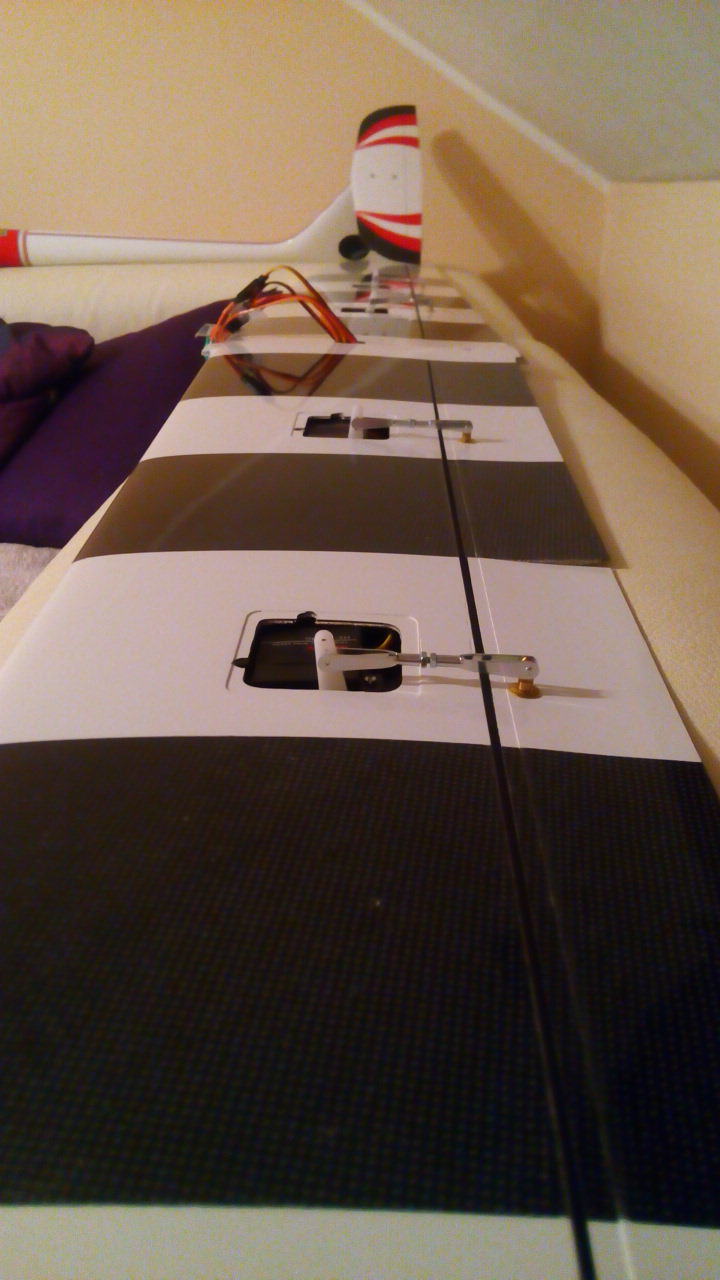

Prace przy modelu idą powoli ze względu na brak czasu. :roll: Zrobiłem przymiarki do napędu steru wysokości. Wycięty został laminatowy orczyk i ramka do mocowania serwomechanizmu. Wszystko tymczasowo poskładane bez klejenia.

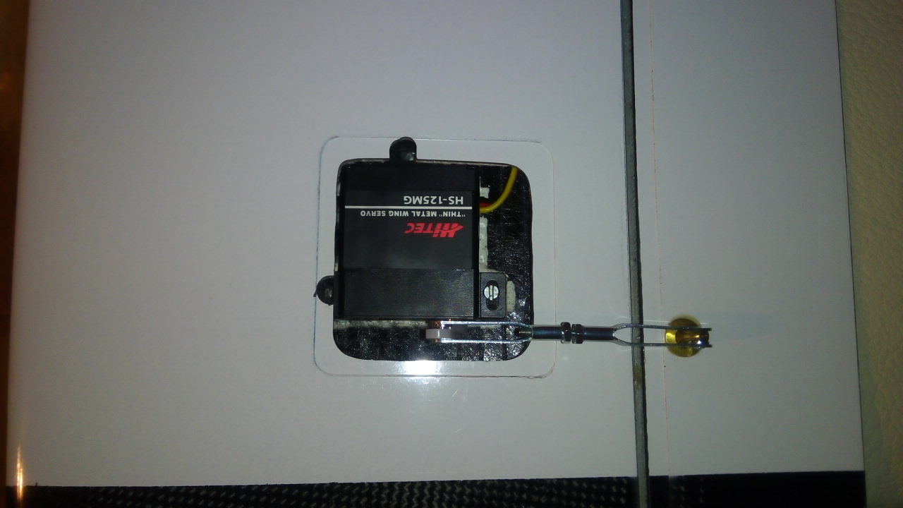

Bardzo ładnie to wygląda. Holender a u mnie to jak nogą robione :mrgreen: :mrgreen: .
Niestety muszę zrezygnować w lotkach z ramek na serwa i wkleić na sztywno. Śrubki wchodzą pod skrzydło.
 Tytuł: Re: FIREBIRD MAWI FLY MODEL (X-MODELS)
PostNapisane: sobota, 27 października 2012, 11:07
Posty: 864
Lokalizacja: Bydgoszcz
Daje wkręty od mniejszych serw a jak by co przycinam, na ale nie zawsze jest to możliwe.

...Niestety muszę zrezygnować w lotkach z ramek na serwa i wkleić na sztywno. Śrubki wchodzą pod skrzydło.
Może wklej w koszulkach termokurczliwych, gdy serwo pada przecinasz koszulkę a potem wydłubujesz już tylko elastyczne tworzywo.

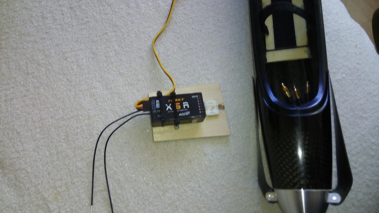

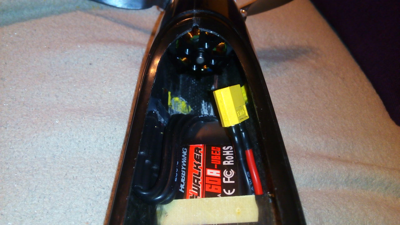

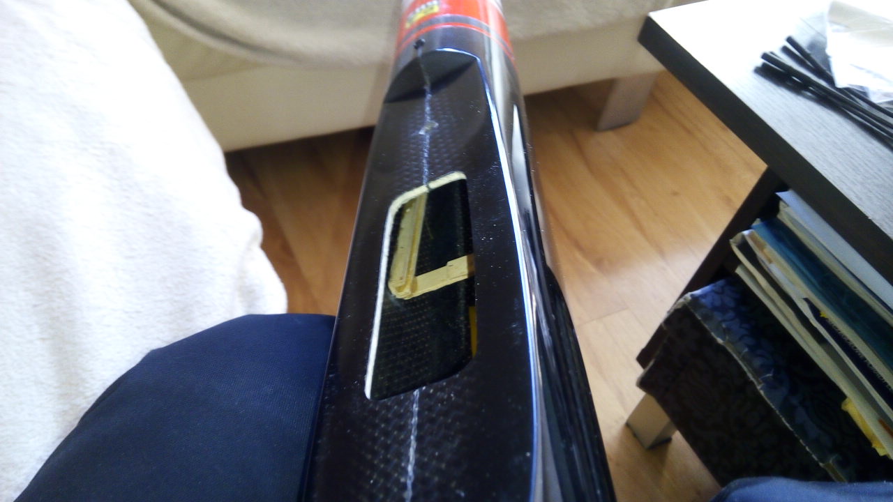

Troszkę pomajstrowałem przy modelu:
- wkleiłem i przelaminowałem ramkę serwomechanizmu steru wysokości, oraz zamocowałem serwomechanizm,
- wręga silnikowa dostała więcej otworów chłodzących i została przelaminowana obustronnie, okazało się po montażu silnika i kołpaka o średnicy 40 mm, że średnica kadłuba jest większa około 0,5 mm zostawimy to kołpak zostanie przesunięty do przodu będzie większa szczelina do chłodzenia wnętrzności i być może ładnego gwizdania,
- wyciąłem otwór pod skrzydłem gdzie będzie zamontowany odbiornik
-model został skręcony w całość dla radochy właściciela i kibiców :) ,
Kadłubie została do zrobienia pólka mocująca pakiet zasilający (trzeba wyciąć ze sklejki wkleić i przelaminować)
Dalsze prace przy skrzydle jak dotrą serwomechanizmy.

Krzysztof widzę, że będziesz elektronikę zasilał z osobnego UBEC-a czyli będzie dodatkowy pakiet? Jeśli tak to jaki - pojemność?
PostNapisane: wtorek, 30 października 2012, 22:12
Posty: 864
Osobny Ubec tak, ale zauważ, że już jest wlutowany w kabelki regulatora, będzie tylko jeden pakiet zasilający wszystko. :)

Znalazłem chwilę czasu po ciężkim dniu i stare serwo T555MG zrobiłem ramki pod serwomechanizmy lotek dobrałem długość wkrętów mocujących oraz wypiłowałem laminatowe orczyki lotek.

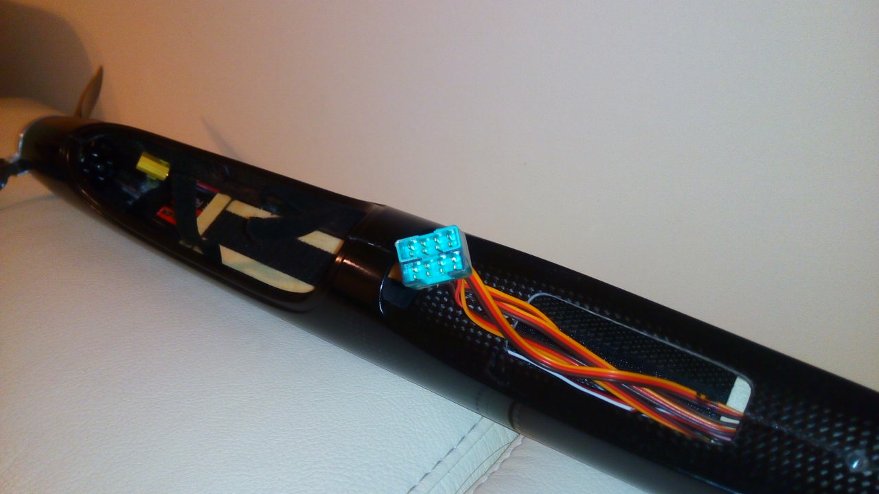

Dotarły wszystkie bebechy, poważyłem masa do lotu bardzo leciutka 1694g + jeszcze troszkę żywicy i sklejki powinna się zamknąć w granicach 1 780 g. :)
krzysztofbajer01@gmail.com
mniej gadania więcej latania
PostNapisane: sobota, 3 listopada 2012, 22:00
Posty: 864

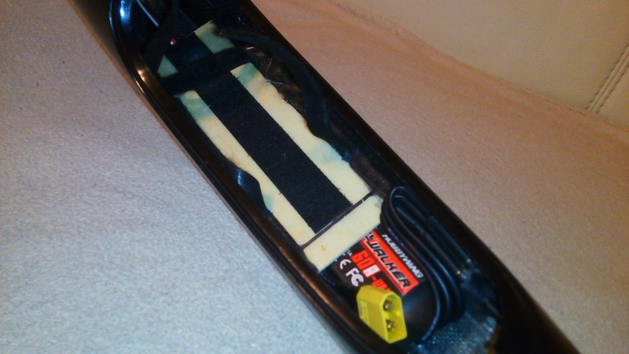

Składanka modelu dobiegła końca, okazało się, że jednak musiałem dać na dziób 21 g ołowiu dla wywarzenia zalecanego przez producenta 68 mm (do statecznika trafił dodatkowy odbiornik – satelita który spowodował dowarzenie). Model ostatecznie do lotu waży 1 780 g, niebawem oblot może nawet jutro.

Ładnie wygląda. Fajnie umieściłeś regulator z BEC-iem. Musze sprawdzić czy u mnie się tak da bo rozwiązało bi mi to kilka spraw.

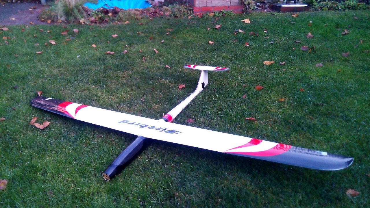

Udało się dziś ulotnić model, generalnie aura była dobra jednak trochę wiatr dawał się we znaki i turbiło. Model lata poprawnie z zalecanym środkiem ciężkości przez producenta czyli 68 mm, i na razie tego nie będę zmieniał. Ładnie trzyma się powietrza i wiem, że spokojnie w letnie dni łapanie termiki dla niego nie będzie problem. Zamierzam jeszcze posprawdzać kilka konfiguracji które opisze później (zmiana kąta zaklinowania płata i dociążenie modelu).
Z falkonem nie porównuje bo to są modele z innych bajek, latając jednym i drugim choć krótko mi bardziej pasuje Firebird tak jak tego się spodziewałem.

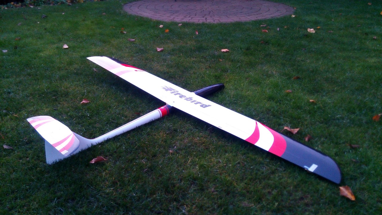

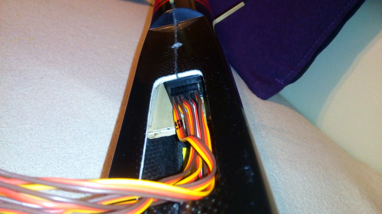

Trochę odgrzeję temat, bo za namową Krzyśka, jeszcze w zeszłym roku wylądował u mnie w ogródku taki ptaszek
IMG_20161124_150052 (1).jpg [ 375.41 KiB | Przeglądane 14664 razy ]
IMG_20161124_150106 (1).jpg [ 369.88 KiB | Przeglądane 14664 razy ]
IMG_20161124_150128 (1).jpg [ 315.02 KiB | Przeglądane 14664 razy ]
Model lekko używany, ale w stanie idealnym. Po zakupie powiesiłem go na ścianie i przez kilka miesięcy na niego patrzyłem. Domyślam się, co sobie teraz wyobrażacie :mrgreen: , ale powód tego "wiszenia" był bardzo prozaiczny- brak czasu, bo praktycznie całe wyposażenie miałem w szufladzie. Model różni się nieco od Krzyśkowego i to nie tylko kolorem, mój egzemplarz posiada klapy i wykonany jest z włókna węglowego. Wyposażenie też planuję zupełnie inne, a mianowicie:

Serwo SW- Hitec HS85MG
Lotki i klapy- Hitec HS125MG

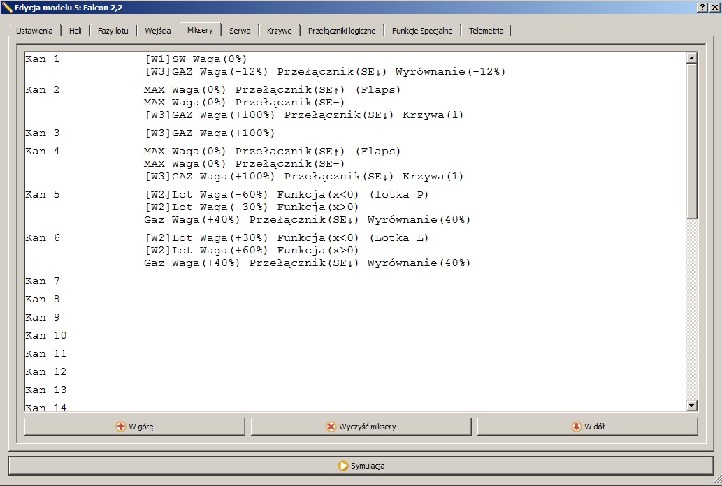

Dzięki Krzysiek po raz kolejny ;) Czy SC nadal masz ustawiony na 68mm, czy coś zmieniałeś?
Kurcze, Jerzy wstawił tu dziś ustawienia miksera, ale post zniknął :( , a ja nie zdążyłem porządnie na to popatrzeć. No nic, jutro będę walczył, może jak sam do tego dojdę, to się w końcu nauczę ;)
Tymczasem kadłub uzbrojony i zabieram się za skrzydło, fotki wstawię za jakiś czas...

klapy kanał 6 na kablu Y
heron.jpg [ 73.09 KiB | Przeglądane 14582 razy ]

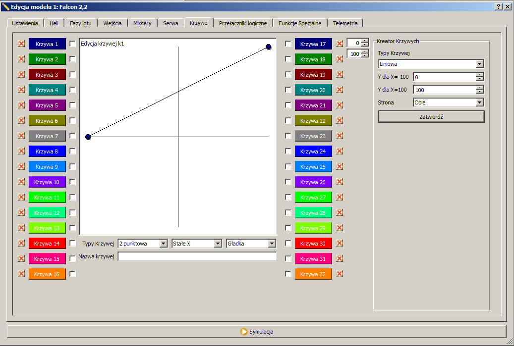

No chyba coś tam w końcu do mojej tępej głowy dotarło. Nie chciałem korzystać z gotowców, bo wiem, że jak zrozumiem jak to działa, to będę robił co tam sobie wymyślę. Chcę mieć butterfly na suwaku S1, bez aktywacji dodatkowym przełącznikiem. Wydumałem coś takiego
butterfly.JPG [ 63.59 KiB | Przeglądane 14461 razy ]
Pomerdałem coś w nazwach na kanale lotek i w linii kan4 powinno być lotL zamiast lotP. Wszystko działa jak chciałem, tylko z wagami muszę powalczyć, ale muszę jeszcze założyć popychacze, żeby wychylenia od razu poustawiać
Pozdrawiam, Marcin

Poupychałem w końcu wszystko i jestem zadowolony z efektu, choć moje grube paluchy ledwo dały sobie z tym radę. Kadłub mógłby być o centymetr szerszy, byłoby łatwiej. Kilka fotek:
Odbiornik przymocowany do półki i wsunięty w gniazdo pod skrzydłem (anteny odbiornika, oczywiście wystawione poza kadłub)
IMG_20170324_095218.jpg [ 179.46 KiB | Przeglądane 14432 razy ]
IMG_20170324_095308.jpg [ 173.08 KiB | Przeglądane 14432 razy ]
IMG_20170325_221535.jpg [ 192.46 KiB | Przeglądane 14432 razy ]
ESC z trudem wepchnięty między silnik i półkę na pakiet
IMG_20170325_221350.jpg [ 193.96 KiB | Przeglądane 14432 razy ]
IMG_20170325_221449.jpg [ 189.21 KiB | Przeglądane 14432 razy ]
Skrzydło
IMG_20170325_222737.jpg [ 161.21 KiB | Przeglądane 14432 razy ]
IMG_20170325_222844.jpg [ 130.33 KiB | Przeglądane 14432 razy ]
I połączenie skrzydło-kadłub
IMG_20170325_221725.jpg [ 161.83 KiB | Przeglądane 14432 razy ]
