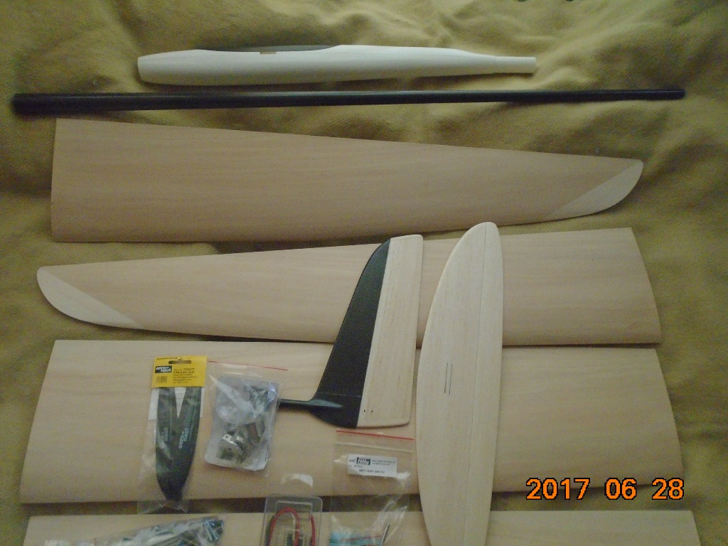

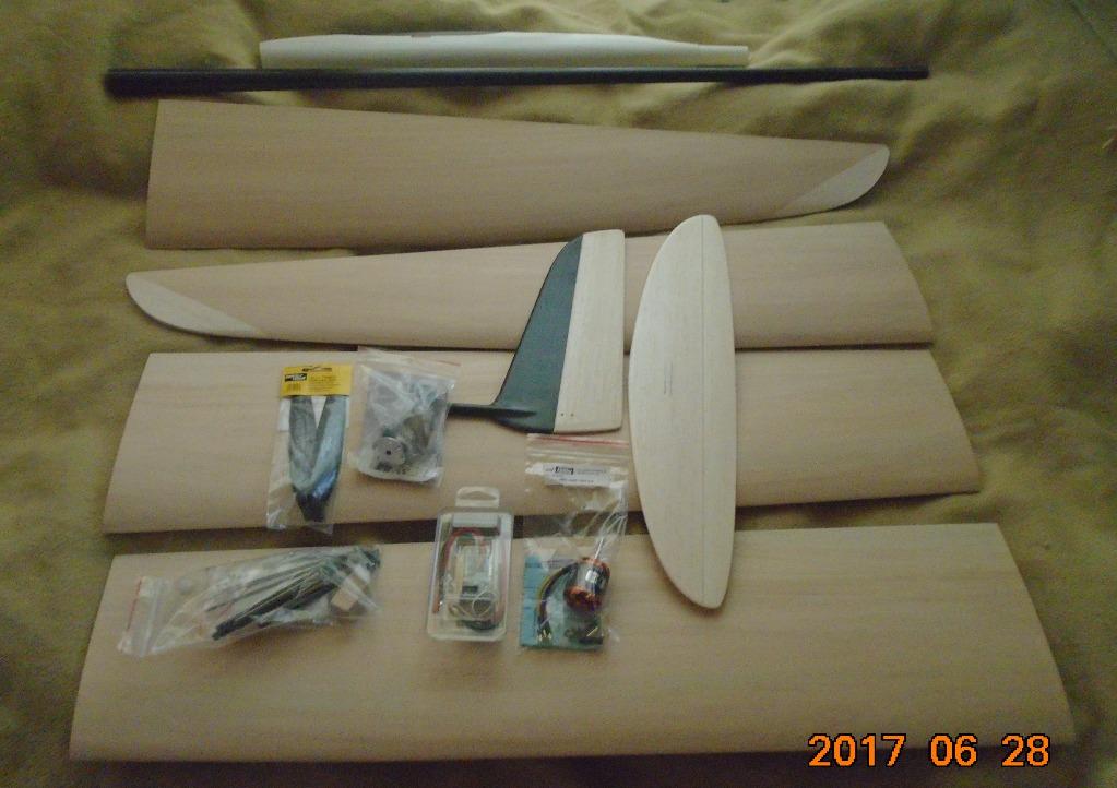

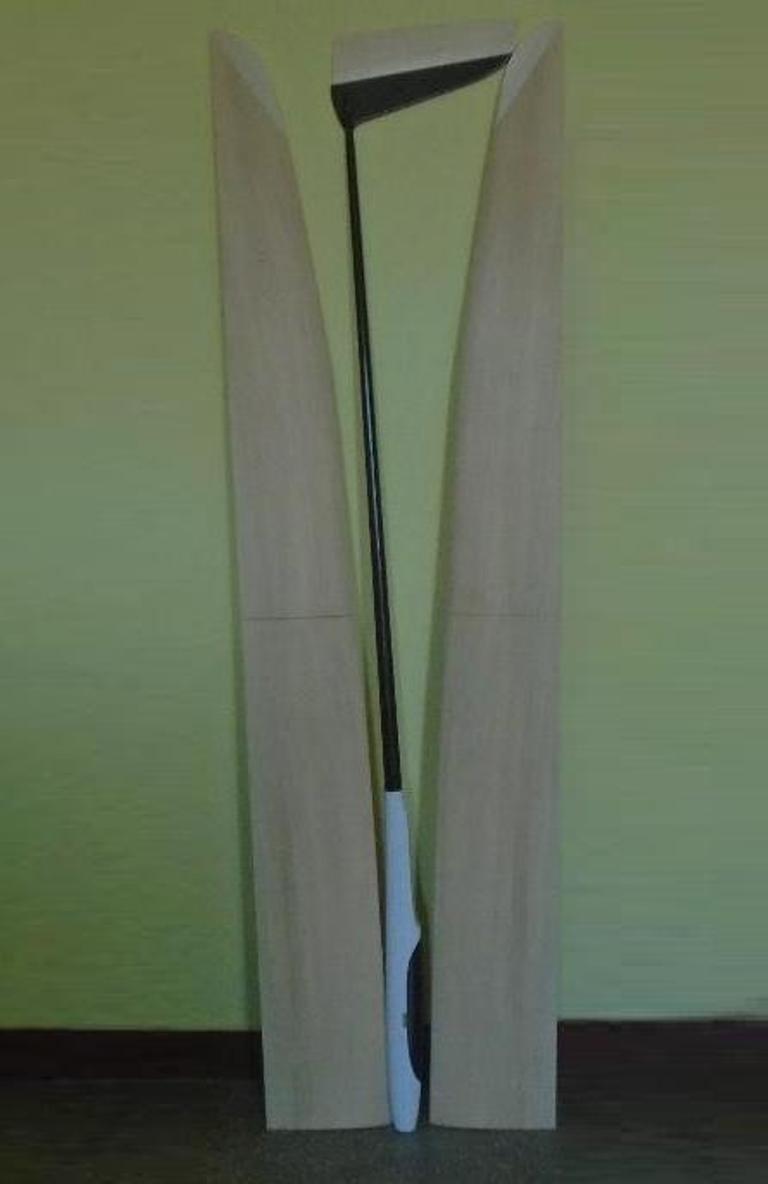

Taka zawartość pudła:
DSC03171.JPG [ 85.76 KiB | Przeglądane 18002 razy ]
DSC03170.JPG [ 87.13 KiB | Przeglądane 18002 razy ]
DSC03173.JPG [ 222.7 KiB | Przeglądane 18002 razy ]

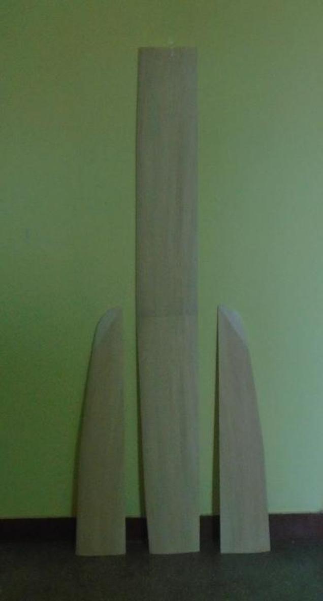

Złożyłem końcówki skrzydeł z połówkami centropłatu żeby zobaczyć jak "to" będzie wyglądało:
3178.JPG [ 38.83 KiB | Przeglądane 18002 razy ]
potem będzie taki układ płata:
DSC03188.JPG [ 39.75 KiB | Przeglądane 18002 razy ]

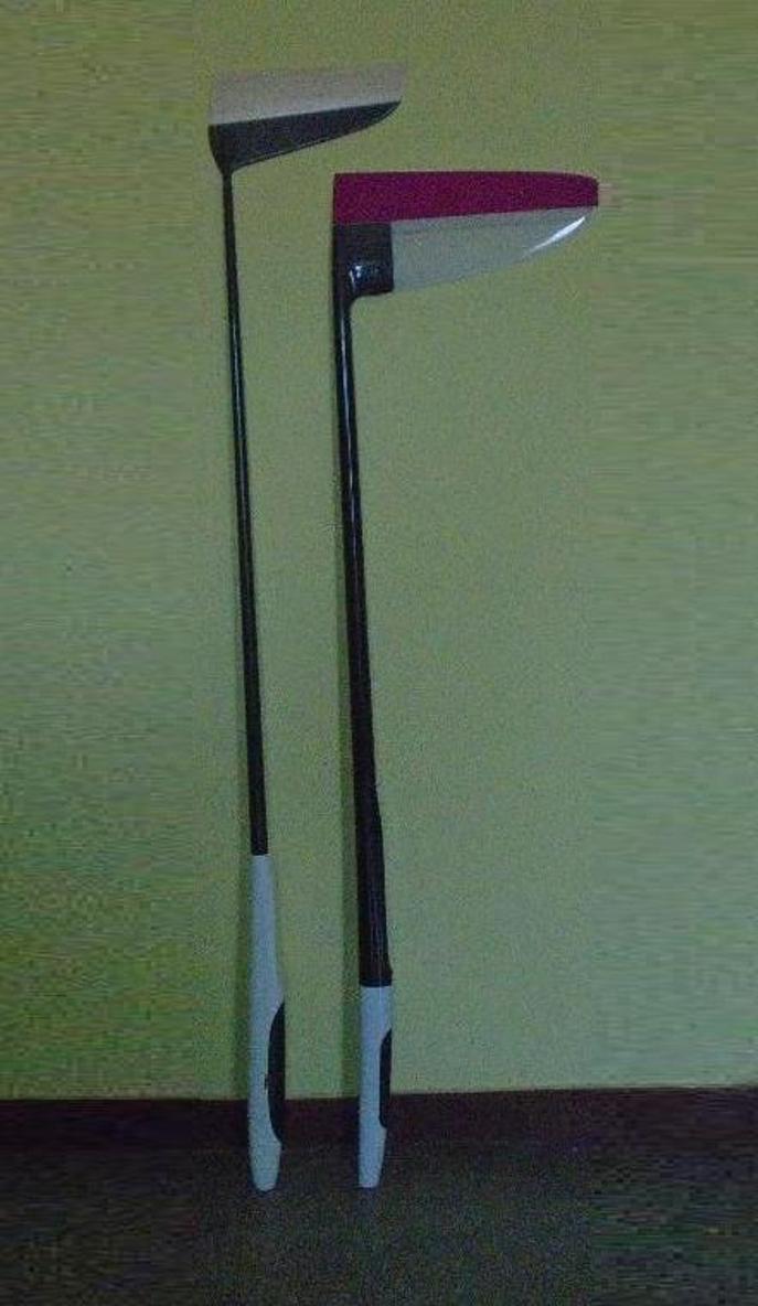

Porównałem sobie jeszcze kadłuby Silenta i Jantara - no proszę, istne bliźniaki. :lol: :ugeek:
3184.JPG [ 77.7 KiB | Przeglądane 18002 razy ]

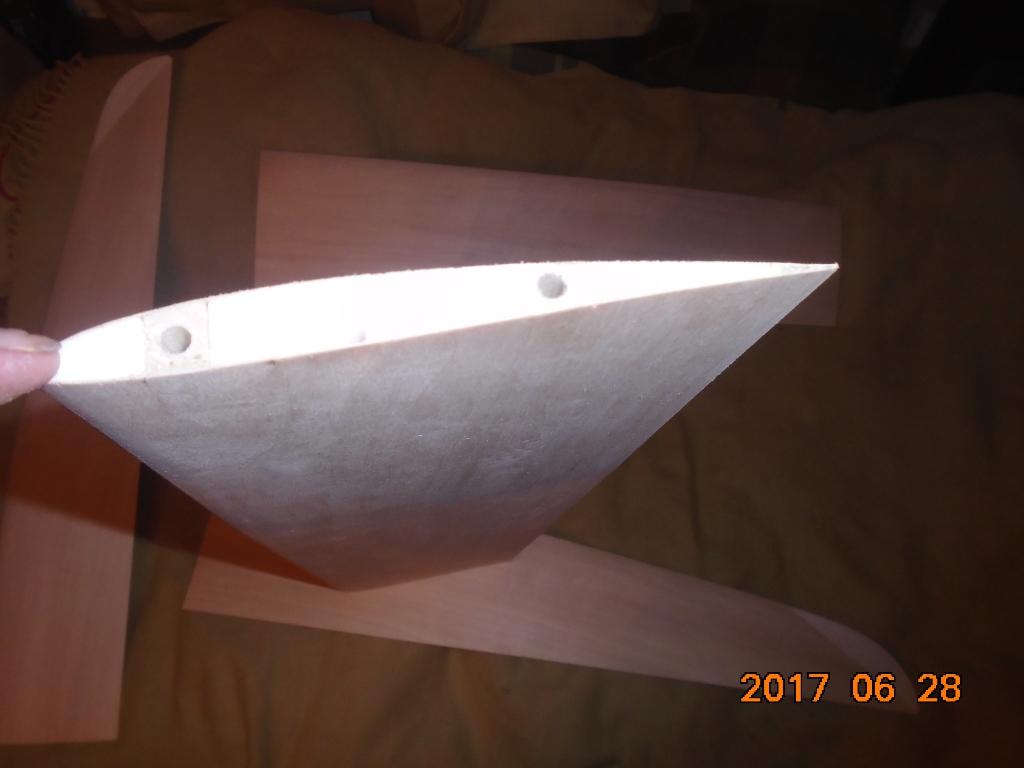

Stefan możesz zrobić fotki od spodu płata.
 Tytuł: Re: To tylko Silent ...
PostNapisane: środa, 28 czerwca 2017, 18:39
Proszę Konrad.
DSC03189.JPG [ 144.19 KiB | Przeglądane 17969 razy ]
DSC03190.JPG [ 165.07 KiB | Przeglądane 17969 razy ]
DSC03194.JPG [ 230.65 KiB | Przeglądane 17969 razy ]

Czyli nadal nic, czyli otworów pod serwa. Daaaawno temu miałem jeden model z ArtHobby ale sprzedałem właśnie z powodu niedokończonych w mojej opinii skrzydeł. Teraz pewnie inaczej bym do tego podszedł ale wówczas byłem mało zadowolony, nie mniej wszyscy co mieli te modele chwalili sobie.

Artur tego typu modelem bez lotek i klap, weź przestań :) To jest model, którym powinno się fajnie latać w termice a tu bez owych udogodnień ciężko. Trzeb mieć naprawdę opanowany warsztat żeby samemu wyciąć i lotki i klapy. W brew pozorom nie takie hop siup :) Nie mniej jak go Stefan dobrze zrobi to będzie miał za rozsądne pieniądze świetny model. Skrzydła polakierować tylko samym caponem żeby było lekko i będzie git.

Nie jest tak źle z tymi lotkami, klapami i gniazdami na serwa.
W środku pod fornirem wszystko jest gotowe z zawiasami włącznie, tylko fornir trzeba naciąć zgodnie z zaznaczonymi miejscami.

No to faktycznie nie jest tak źle, fajnie że już robią otwory pod serwa. W moim trzeba było wszystko wycinać samemu, łącznie z rdzeniem skrzydła.

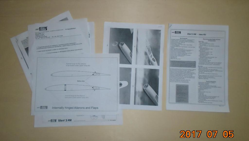

Dzisiaj dostałem instrukcję obsługi Silenta [21 str]. zdjęcia montażowe [10 str] i kilka kart różnych szczegółów.

[-] Konrad, drobne sprostowanie co do gniazd na serwa w skrzydłach. Źle wtedy zrozumiałem, po wycięciu forniru trzeba w gniazda wkleić ramki z balsy.

Zawiasy są już gotowe i lotek i klap nie odcina się, a jedynie "nacina " fornir i balsową krawędź wg tego rysunku, który dostałem z zestawem.

Fornir należy nacinać tępym okrągłym nożem przy linijce, tak aby nie przeciąć zawiasów. Potem balsę (z drugiej strony) już ostrym, ale tak aby znów nie przeciąć zawiasów "od drugiej strony".
Dasz radę, powodzenia życzę.
