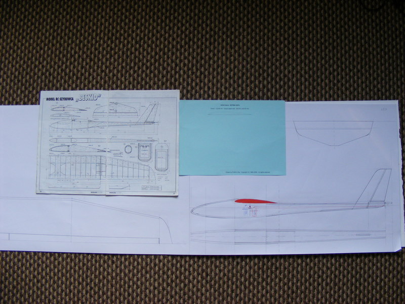

MODELARZ październik 1997 wydrukował plany modelu szybowca BESKID konstrukcji balsowej pana Jerzego Gieruszczaka.

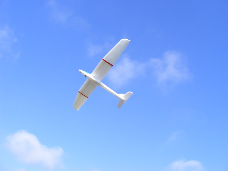

W ostatnim okresie podczas zajęć politechnicznych z córką, rozrysowała modelik powiększając 20% z rysunku w MODELARZU. Wyszedł modelik - rzutek o dł. 47cm i rozpiętości niecałe 90 cm.
DSCF2735.JPG [ 129.88 KiB | Przeglądane 10891 razy ]
Konstrukcja wyłącznie depron 3 mm. Budowa trwała 2 godz. i okazało się, że modelik bardzo fajnie lata, co widać na fotce i załączonym filmiku.

Zainspirowany tym powiększyłem rysunki prawie dwukrotnie i postanowiłem zbudować modelik w wersji RC.

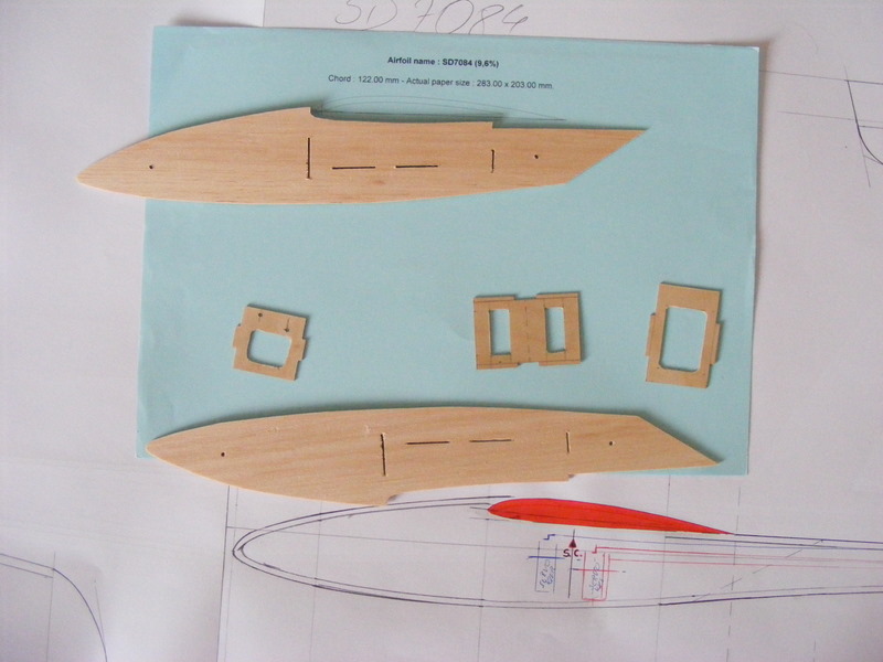

Na pierwszy ogień poszły elementy balsowo (1,5 mm) - sklejkowe (1mm), które stanowią rdzeń i główne wzmocnienie kadłuba. Reszta to depron 3mm.

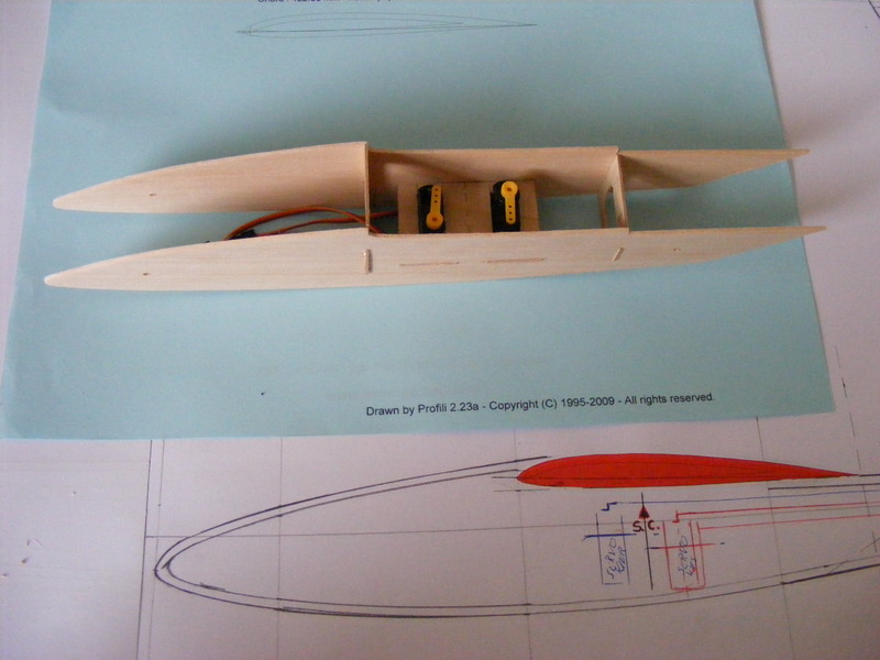

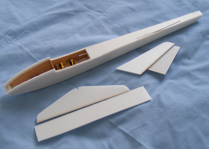

Kadłub obłożony depronem 3 mm i zamontowane serwa oraz bowdeny.
Wykonały się również elementy usterzenia. Jutro planuję usterzenie zmontować na właściwym miejscu i wykończyć górę przodu kadłuba. Muszę tam zrobić jakąś klapkę, aby mieć dostęp do baterii.

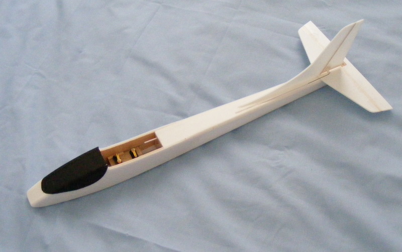

Kadłub ukończony.
Jeszcze drobna kosmetyka i zabieram się za płat. Zdecydowałem jednak, że będę robił bez lotek tzw. uszatka. A to dlatego, że nie za bardzo widzę miejsce do montażu serwa pod lotki.
DSCF2893.JPG [ 90.46 KiB | Przeglądane 10753 razy ]
zawiasy usterzenia są zrobione z kleju na gorąco z pistoletu.

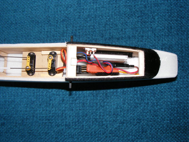

Zamontowałem elektronikę.
Odbiornik Orange DSM2 pozbawiony plastikowej obudowy i otulony koszulką termokurczliwą (na zdjęciu to jasnobrązowe).
Bateria - jedna cela LiPol 800mAh (na zdjęciu to srebrne). Mikrowłącznik ze starej zabawki. Wyposażenie montowane na rzepy.
Klapka do kabiny montowana na magnes.
DSCF2901.JPG [ 135.97 KiB | Przeglądane 10708 razy ]

Trochę się zastanawiam nad ułożeniem serw, a zwłaszcza tego pierwszego od elektroniki.
Nie będzie zahaczać o to pierwsze podczas pracy.
 Tytuł: Re: "Beskid" mini
PostNapisane: niedziela, 19 czerwca 2011, 15:22
Widać, że jest wyżej na listewkach tak mi się przynajmniej wydaje.
PostNapisane: niedziela, 19 czerwca 2011, 15:34
Kurde pryszczaty jestem na oba oka. :mrgreen: Faktycznie.
Ale mimo wszystko bownden będzie mocno pracował. Czy znowu czegoś nie widzę?
PostNapisane: niedziela, 19 czerwca 2011, 15:44
:lol:
Dokładnie ! Pierwsze serwo jest wyżej niż drugie i cięgna się nie zahaczają. To serwo wyżej położone jest do wysokości a to niższe do kierunku. Bowdeny pracują leciutko.

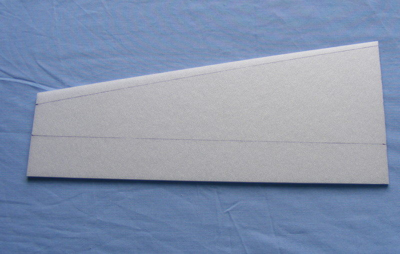

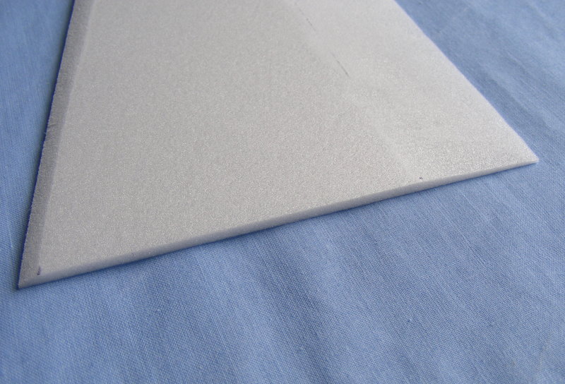

Płat musiał nabrać mocy urzędowej. Jak sobie pomyślałem o ukosowaniu depronu 3mm w miejscu spływu to spływała ze mnie ochota na dalszą budowę. No ale cóż robić ? Przecież samo się nie zrobi ;) ?
Po kilku próbach i ścinanie nożykiem i szlifowanie i cięcie drutem okazało się, że najlepszy efekt wychodzi po dokładnym kilkukrotnym ścinaniu nożykiem. Uwaga ! Nożyk musi być bardzo ostry. I nie liczcie, że na raz po jednym cięciu się uda. Po kilku podejściach do skosu potraktowałem go leciutko papierem ściernym i wyszło całkiem nieźle. A o czym piszę ?
Właśnie o tym:
DSCF2906.JPG [ 102.8 KiB | Przeglądane 10632 razy ]

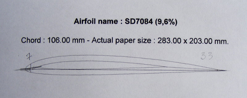

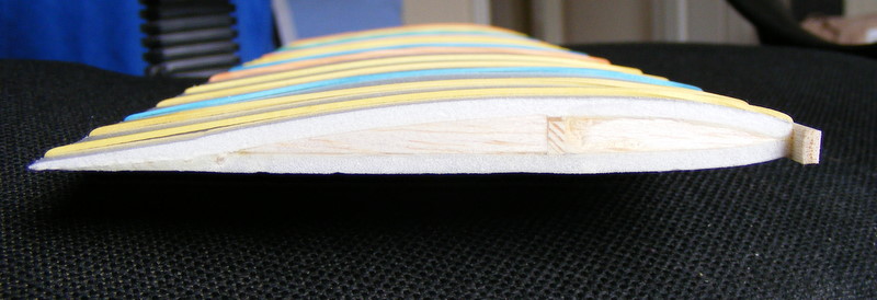

Ogólnie konstrukcja płata jest podobna do budowy płata TOTO 1, tak, że nie będę się rozpisywał. Wykonałem jedynie żeberka z balsy. Jak to ma wyglądać w przekroju ?
Cóś takiego:
DSCF2908.JPG [ 59.1 KiB | Przeglądane 10632 razy ]
Na rysunku nie ma jedynie dźwigara 5 x 3 sosna ustawionego w pionie.

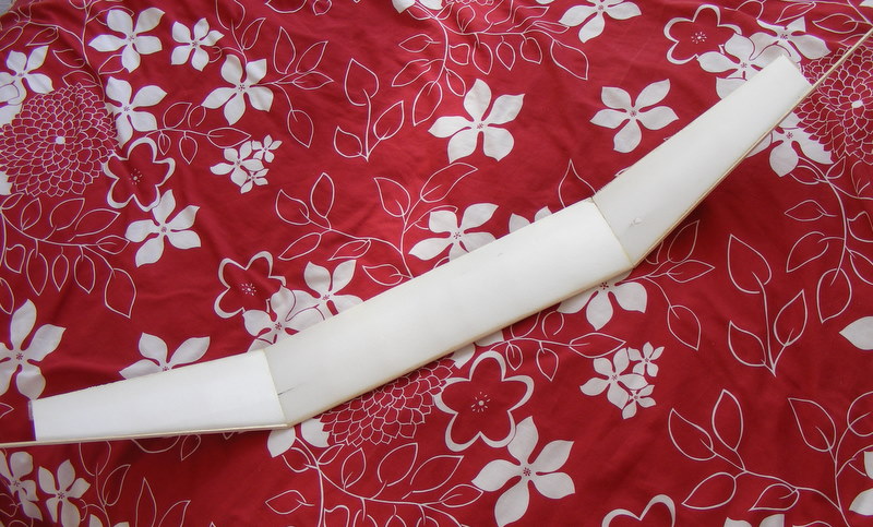

Centropłat już prawie gotowy:
DSCF2904-1.JPG [ 78.27 KiB | Przeglądane 10632 razy ]
Materiał na uszy z zaznaczonymi polami do wykonania skosów:
DSCF2905.JPG [ 82.78 KiB | Przeglądane 10632 razy ]

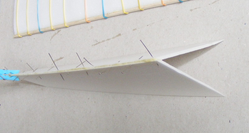

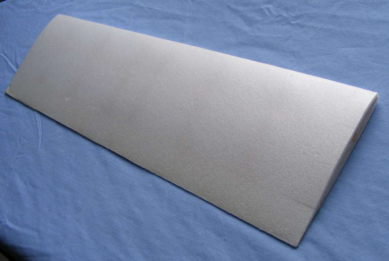

I teraz technologia klejenia: Najpierw sklejam natarcie (klej poliuretanowy SOUDAL), następnie wykonuję szkielet w środek, czyli żeberka z dźwigarem, wklejając szkielet robię to na dwa etapy. "I etap" - to przód do dźwigara na klej poliuretanowy,
Zaczynam od natarcia gdyż podczas nadawania kształtu profilu na przodzie działają większe siły odkształcające depron.
"II etap" - to zamkniecie spływu. Pomiędzy skosy wklejam na żywicę pasek tkaniny szklanej. Daje to bardzo przyzwoitą wytrzymałość. Jak widać na ostatniej fotce depron ścięty na żyletkę nie odkształca się pod wpływem gumek recepturek dociskających listwę natarcia.
DSCF2907.JPG [ 68.22 KiB | Przeglądane 10632 razy ]
DSCF2909.JPG [ 58.81 KiB | Przeglądane 10632 razy ]

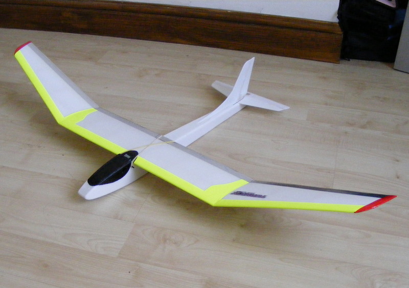

Płat posklejany do kupy i przygotowany do wykończenia:
DSCF2921.JPG [ 150.34 KiB | Przeglądane 10590 razy ]
Po szlifowaniu został oklejony tu i ówdzie tylko po to, aby pozakrywać drobne niedokładności wynikłe podczas wykonania.
Tak się modelik prezentuje:
DSCF2923.JPG [ 105.3 KiB | Przeglądane 10590 razy ]
Od razu pojechałem go trochę porzucać (dokładnie widać na fotce jakiej jest wielkości) :
DSCF2924.JPG [ 121.85 KiB | Przeglądane 10590 razy ]
Niestety NIC nie wiało, cisza zupełna, dlatego nie za bardzo chciało to latać. Maleńki podmuch i już efekt był inny. Nagrałem krótkie filmiki z tych "podrygów", ale nie zamieszczam na forum. Przy lepszych warunkach nagram konkretny oblot i wówczas zamieszczę filmik.
