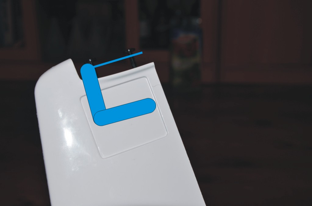

Krzyśku w 2001 na Pikniku Żar w hangarze stała makieta Diany. Nie wiem czy była to skala 1/4 czy 1/5 ale pamiętam, że popychacz od steru wysokości miała pod tą osłonką zakładaną od góry na statecznik poziomy.
Jak to było rozwiązane technicznie nie mam pojęcia. W górnej części statecznika była wyfrezowana szczelina przez którą wychodziła końcówka dźwigni (chyba w kształcie litery L).
Do tej wystającej końcówki był przymocowany popychać połączony drugim końcem ze sterem wysokości.
Jak była łączona druga końcówka dźwigni L z serwem mogę się tylko domyślać.
Może popychać do serwa umieszczonego w dolnej części statecznika pionowego a może była bezpośrednio łączona z serwem, może w dolnej części statecznika pionowego kolejna dźwignia L od której szedł Bowden do serwa w kabinie... Nie wiem.
Na pewno popychacz steru wysokości był w tej osłonce zakańczającej statecznik pionowy i na pewno był on w niej równoległy do statecznika poziomego. Tego jestem pewny, bo widziałem to ze zdjętą górną osłoną zakończającą statecznik pionowy.
Być może było to tak jak przedstawiłem na poniższej fotce

Zdecydowałem się Wojtku na bowden i mocne serwo standardowe :) dzięki za pomoc

Ruszyły pierwsze drobne prace przy modelu zrobiłem zamek kabiny i przykleiłem oszklenie do ramki.

Trwają drobne prace kosmetyczne oszklenie do ramy przykleiło się, rama zamaskowana, polakierowana czekam aż lakier stwardnieje do polerowania :)

Kolejne małe postępy, doszło podwozie wyciąłem luk do wypuszczania koła oraz otwór pod gniazdo serwomechanizmy na SW, świadomie nie okrągły tylko prostokąt w miejscu gdzie przedział producent.
Ktoś gdzieś wyżej napisał o poprawie aerodynamiki tego modelu poprzez zakrycie napędów, uszczelnieniu lotek. Co sądzicie o tych pięknych wingletach z wielkimi kołami i oprofilowanie ich na końcu skrzydeł.

Wieczór spędzony na szukaniu krzywizn i dopasowaniu wręg mocujących podwozie, na razie to półprodukty do dalszego dopieszczenia ;)

Notoryczny brak czasu powoduje wolny postęp przy Dianie (balsa poszła do śmietnika - priorytet Diana i wspomaganie budowy holownika).
Udało się mi zrobić i wkleić dźwignie SW, zrobić mocowanie serwomechanizmu i przymierzyć do wklejenia. Zamontowałem docelowe koło na
duralowej piaście o mniejszej średnicy bliższej oryginałowi. Wywaliłem wklejone Bowdeny przewidziane do sterowania pull-pull SK.
Ster kierunku będzie na popychaczu pojedynczym z rurki węglowej, zaoszczędzi to miejsca w kadłubie.
