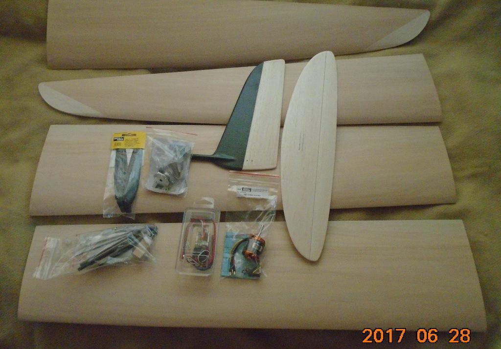

Taka zawartość pudła:
DSC03171.JPG [ 85.76 KiB | Przeglądane 17876 razy ]
DSC03170.JPG [ 87.13 KiB | Przeglądane 17876 razy ]
DSC03173.JPG [ 222.7 KiB | Przeglądane 17876 razy ]

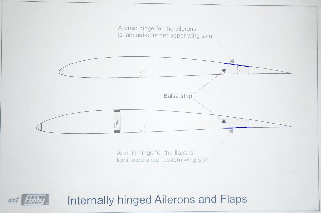

Zawiasy są już gotowe i lotek i klap nie odcina się, a jedynie "nacina " fornir i balsową krawędź wg tego rysunku, który dostałem z zestawem.

W takim razie podam Ci co ustnie przekazano mi na temat "odcinania".
Fornir należy nacinać tępym okrągłym nożem przy linijce, tak aby nie przeciąć zawiasów. Potem balsę (z drugiej strony) już ostrym, ale tak aby znów nie przeciąć zawiasów "od drugiej strony".
Dasz radę, powodzenia życzę.
