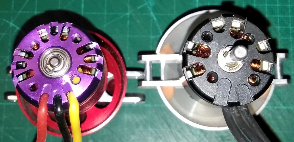

Miałem dobre chęci, ale jak zwykle muszę mieć "pod górkę" :evil: Załóż silnik GT2215 mówili..., będzie dobry do Vento mówili... :twisted:
Mała zabawa... znajdź różnicę:
IMG_20190311_192412_m.jpg [ 108.14 KiB | Przeglądane 16833 razy ]
Dla ułatwienia, ten fioletowy z czerwonym kołpakiem był zamontowany w Vento... Dokładnie na tej wrędze:
IMG_20190311_192456_m.jpg [ 72.75 KiB | Przeglądane 16833 razy ]
 Tytuł: Re: Motoszybowiec Vento ...
PostNapisane: poniedziałek, 11 marca 2019, 19:55
Ośka nie taka.
PostNapisane: poniedziałek, 11 marca 2019, 19:57
To nie to :mrgreen:
PostNapisane: poniedziałek, 11 marca 2019, 20:18
Przewody nie tu?
PostNapisane: poniedziałek, 11 marca 2019, 20:21
Brawo, wygrałeś bierki z zapałek :mrgreen: Albo przewody, albo otwory "nie tu"

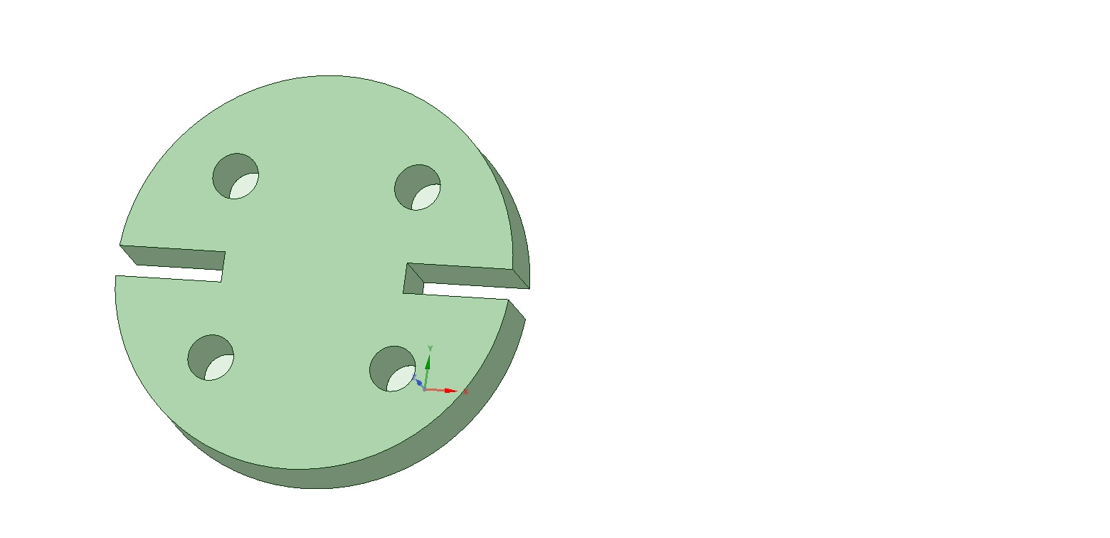

Nic to, wydrukuję "szablon", wywiercę otwory we wrędze, a od tyłu dam jakieś wzmocnienie... pewnie drukowane :mrgreen:
Szablon już "narysowany" 8-)

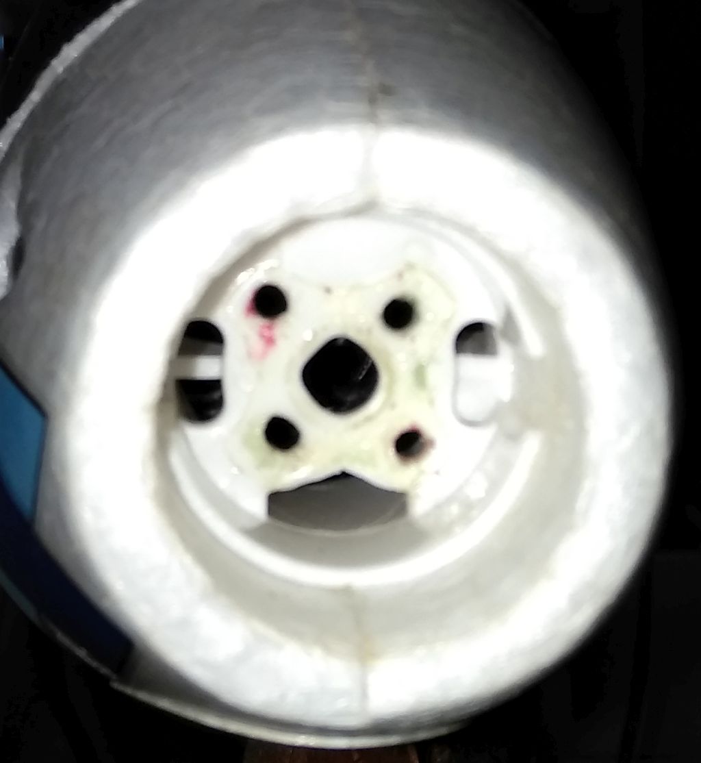

Montaż tylko i wyłącznie "przed wręgą", bo o tyłu wygląda tak:
IMG_20190311_215456_m.jpg [ 74.84 KiB | Przeglądane 16769 razy ]

Do dup* ta wręga :)
Na chusteczkę haftowaną te dwa wzmocnienia. :twisted: Toż to lekki model i nie wyrwie takiej wręgi. Przekombinowali.
Gdyby nie było tych wzmocnień to byś sobie kółko wydrukował podkleił nawiercił i byłoby git. A tak więcej roboty. ;)
