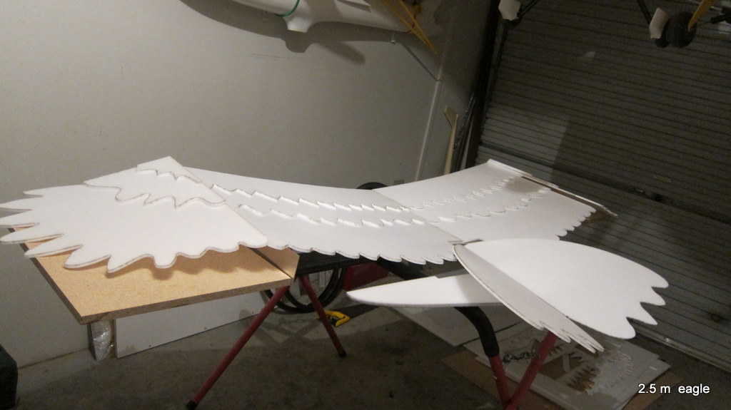

Za chwile dosle zlozeniowy dxf, ktory pomoze rozszyfrowac co do czego.
bardzo prosze pytajcie jak cos nie jasne

obiecany zlozeniowy. rozumiem ze 2.5m to duzy ptak, ale w prosty sposob mozna wszystko przeskalowac i dopasowac
do swoich potrzeb.

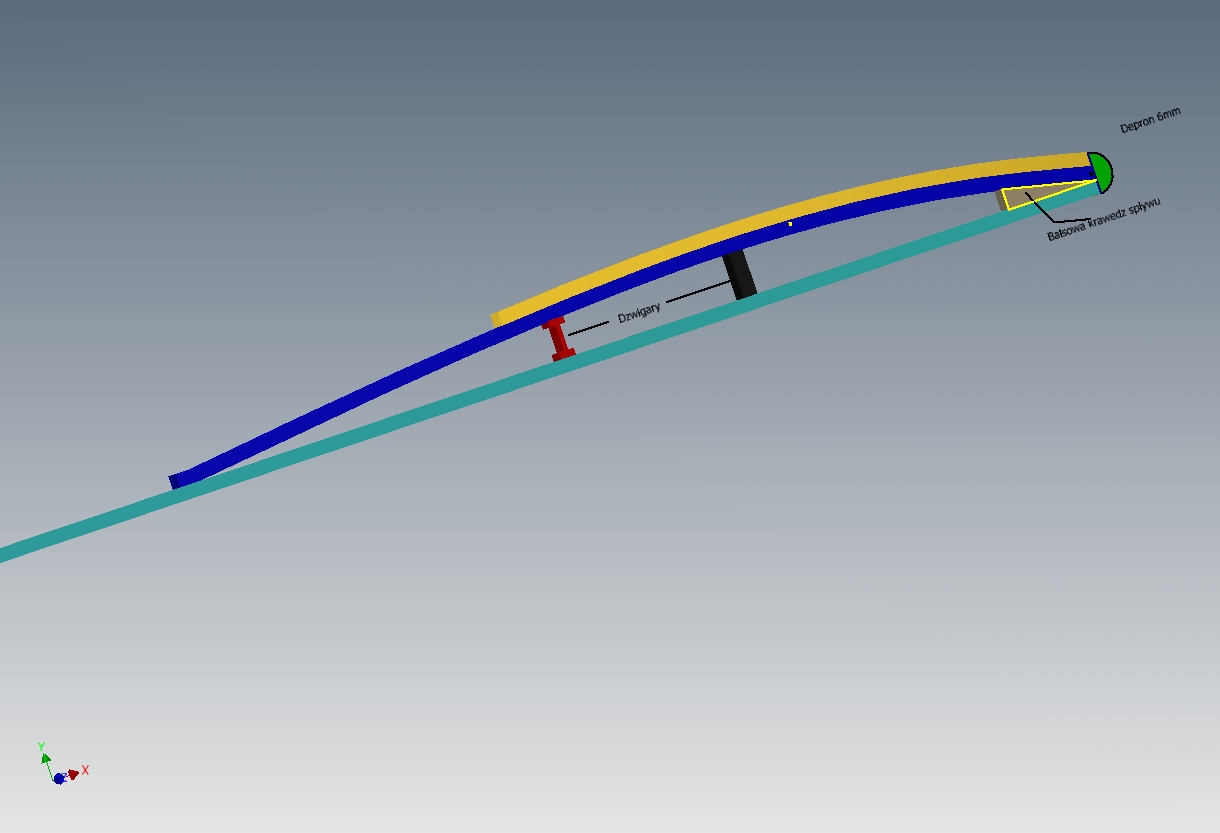

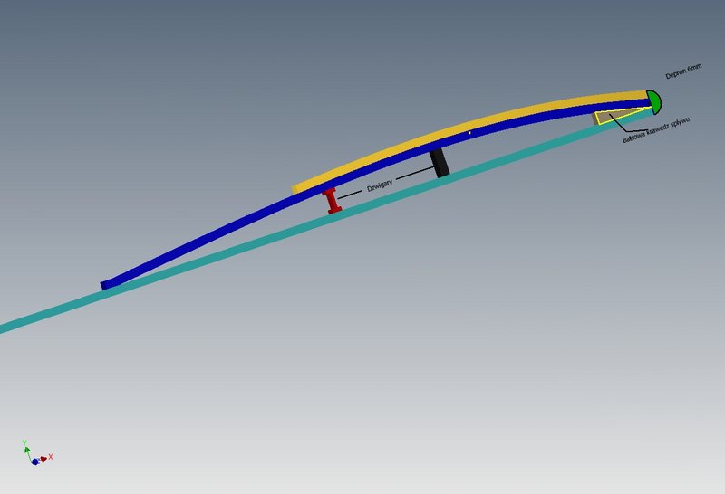

Mysle ze koncept w glowie dojzal i na poczatku przyszlego tygodnia zaczynam ciac. Ale jak zwykle sa male zmiany,
otoz bedzie ciety 6mm depron, a nie styropian i tak to wymyslilem. Ponizej przekroj skrzygla, rysunek tylko pogladowy. Co wy na to??

PostNapisane: piątek, 20 maja 2011, 06:39
Nie wiem czy przy takiej konstrukcji niw lepszy bylby 3mm grubości.

PostNapisane: piątek, 20 maja 2011, 08:31
Tak, ale cieciwa skrzydla ma ponad 600mm i moze troche sztywnosci i wagi nie zaszkodzi?

PostNapisane: piątek, 20 maja 2011, 15:22
No tak 600 mm, tego nie brałem pod uwagę. Może jakis mix, skrzydło 6mm, a "pióra" 3mm, po to aby zbyt duże skoki grubości nie powstały. Chodzi mi oczywiście o zawirowania powietrza, choć estetyka równiez nie jest bez znaczenia..

PostNapisane: piątek, 20 maja 2011, 18:40
Posty: 6620
Gdyby naracie nie było wygięte w "uk" to mozna by wyciachać rdzenia ze styro, a piórka nakleić z depronu 3mm....

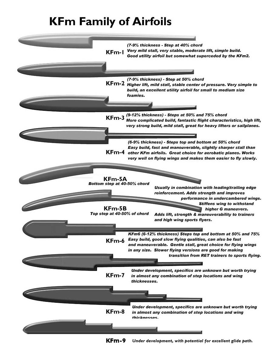

Te uskoki nie sa wcale takie glupie, Najprosciej tlumaczac vortex ktory powstaje na dolnej krawedzi uskoku wytwaza podcisnienie i przylepia gorne warstwy oplywajace skrzydlo. Profil KFm3 tego typu (Kline-Fogleman) jest uwazany za profil o duzym udzwigu i porownywalny ze staruszkiem Clark Y. Wyglada smiesznie, ale moze orzel mi to wybaczy.

...jeśli mnie pamięć nie myli (ach, ta skleroza), to Guru Schier (a może inż. Wojciechowski) pisał, że tak naprawdę, to liczy się kształt noska i jakieś 30-40% cięciwy profilu, reszta pikuś. Oczywiście profile zwykłe, nie laminarne.
A, co do opływu turbulentnego, to "dziobata" piłka golfowa leci dalej niż gładka o tej samej wadze i średnicy...
Też uważam, że te uskoki niekoniecznie pogorszą "aerodynamiczną dobroć" tego 'orełka'...
Śledzę temat, bo 'orełek' mi się podoba, choć warunków do polatania raczej nie mam, ale pewnie go 'popełnię'... ;)

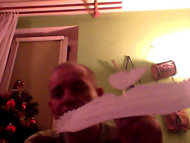

Temat trochę się zakurzył, więc go trochę odświeżę. pozazdrościłem Stanowi i postanowiłem sie również zaopatrzyć w orzełka. zresztą z aprobatą Magdy, żony mojej rodzonej.
Ale jak to bywa u teoretyków-gawędziarzy, przy okazji obejrzałem sobie kilkanaście orłów. Zaintrygowany, również dzięki postowi Arkadiusza, możliwością skonstruowania orła bezogonowego zacząłem studiować problemy stabilności płata. A zacząłem od wycięcia z papieru "Stanowego" orła wielkości 25%.
Obraz 001.jpg [ 27.93 KiB | Przeglądane 7279 razy ]
No i polatałem sobie trochę po domu.
Doszedłem do wniosku, że zagięta krawędź spływu ku górze powoduje wzrost stabilności poprzecznej płatowca. Niby nic nowego, w "dużym lotnictwie też się stosuje... Przypomniałem sobie zaraz, że latające skrzydła, wolnolotki, budowane do połowy ubiegłego wieku, miały krawędź spływu również podwiniętą. Z tym że raczej na końcach skrzydeł. Więc może orzeł też w ten sposób podnosi swoja stateczność.

Jutro ciąg dalszy prób. I chyba wykonam w skali 1/2, model orła z pianki 3mm jako obiekt dla dalszych eksperymentów..
Może zakończania skrzydeł, które, Stan wykonałeś w półokręgu, powinny być na krawędzi spływu bardziej przesunięte ku kadłubowi?
