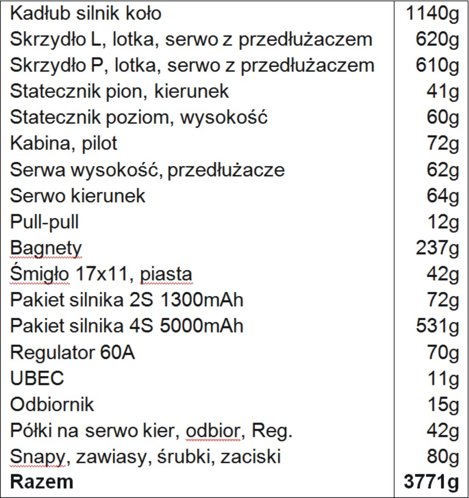

Pakier 2S 1300mAh to do zasilania odbiornika
Doliczając klej, naklejki powinno się zamknąć w 3800g
Wagę bardzo łatwo można zgubić na bagnetach i podejrzewam, że ok 200g, tylko czy węglowe bagnety wytrzymają. Cały bagnet ma ok. 20cm. W kadłub wchodzi jakieś 6-7cm a reszta 13-14cm w skrzydło.
Jeżeli powierzchnia nośna tak jak podaje producent to 72dm2 obciążenie mam 52,778g/dm2, po zmianie bagnetów wyszło by ok. 50g/dm2
Ryzykować ze zmianą bagnetów?
Wyprzedziłeś mnie z tym pytaniem. Pierwsze co pomyślałem to inny bagnet ale z czego??
Myślę Wojtek, że bagnety węglowe mogą być za słabe.

Też się tego obawiam, może szklane :nieufny: ale nie wiem jak wagowo.
Ostatecznie zostaje tytan i kewlar ale wagowo chyba nie ciekawie. Choć przy tych materiałach wystarczyłyby rurki ;)
PostNapisane: środa, 9 listopada 2011, 21:43
Nie szkło będzie chyba jeszcze słabsze. Mam pręt szklany chyba fi 10mm wsadzony do MG19b i powiem Ci szczerze, że nie budzi on mojego zaufania.
Co do tytanu to pewnie by się nadał, ale cena pewnie by mas zabiła. :D

Narzekacie i narzekacie. Moim zdaniem 53 g/dm2 to nie jest wcale dużo. Ten model to nie jest f3j ani żaden inny wyczynowiec. To jest model z grubym profilem, z wielkim kadłubem który będzie stawiał opór. 72 dm2 to już kawał skrzydła. Taki model lekko wykonany będzie latał gorzej niż cięższy. Porównując do innych makiet o podobnych wymiarach wasza waga wcale nie jest zła. O prędkość lądowania też bym się nie martwił.

Rafał przypomniałeś mi właśnie wypowiedź jednego z posiadaczy Minimoy, który powiedział coś podobnego, że Minimoa zaczęła latać poprawnie dopiero jak ją obciążył.
No dobra będzie co będzie.
Wojtek składamy jak jest a po pierwszym oblocie się zobaczy. :)

Masą do lotu się nie przejmujcie te typy tak mają (u mnie wyjdzie koło 3200g na 53 dm czyli kolo 60g/dm).

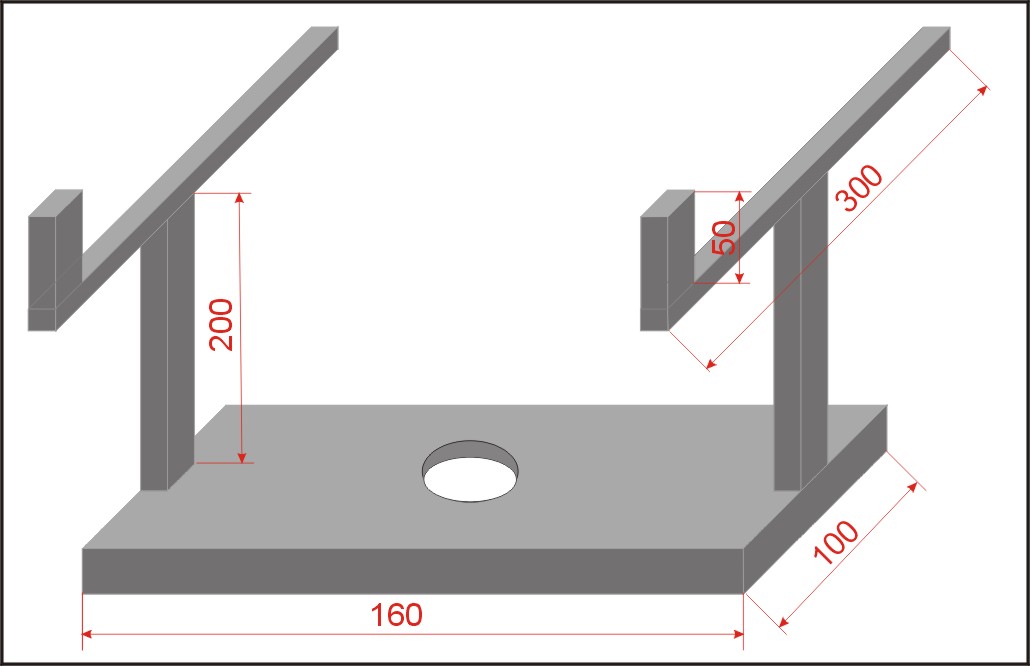

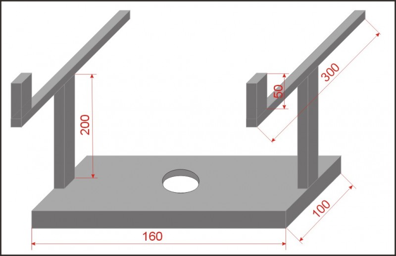

Ponieważ po ostatnich walkach z kabiną mam lekką awersję do Minimoa, pobawiłem się troszkę z Corel'em i wymyśliłem sobie statyw do modelu. Lata lecą i obskakiwanie modelu na lotnisku w pozycji... najczęściej na kolanach jakoś przestało mnie bawić.
Mając wolny statyw do aparatu fotograficznego postanowiłem go zaadoptować pod model.
Całość stojaka wykonana z blachy nierdzewki o grubości :roll: 5-10mm (zobaczę jaka mi się trafi).
Słupki/poprzeczki wykonane z prętów okrągłych lub kwadratowych z nierdzewki o przekroju ok. 5mm.
W podstawie otwór z gwintem takim jak mają aparaty fotograficzne.
Na te poprzeczki o długości 300 od góry będzie naklejona taka gumo-gąbka aby skrzydła się nie ślizgały.
Model w statywie będzie zawsze ustawiony nosem w dół, tak +/- 20-25 stopni.

I mniej więcej tak to będzie wyglądało w całości
Rysunek1.JPG [ 28.29 KiB | Przeglądane 11411 razy ]
PostNapisane: czwartek, 17 listopada 2011, 20:44
Wojtek 10mm blacha to w czołgach stosują. Będzie zaje...fajnie ciężka.
3mm całkowicie styknie a najlepiej jeszcze gdyby to był jakiś lekki stop - dural? tylko nie wiem czy takie formaty idzie dostać no i czy nie będzie drogie.

EDIT: co do grubości blachy to nie wiem jaką szwagier będzie miał na warsztacie, obecnie coś tłuką z 5mm i jakieś uchwyty z 10mm. Może będzie miał jeszcze tą co robił nam krzyżaki do silników.

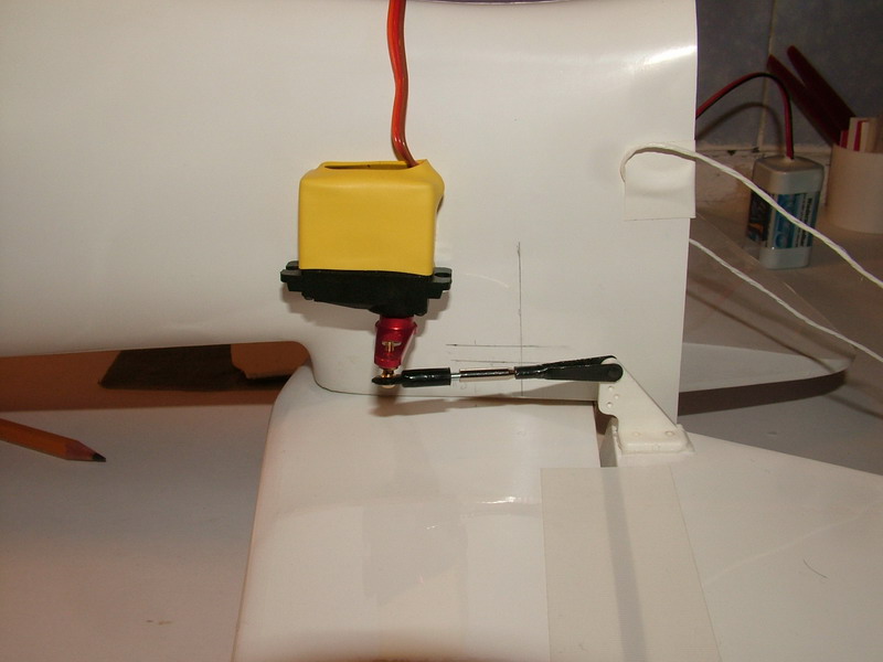

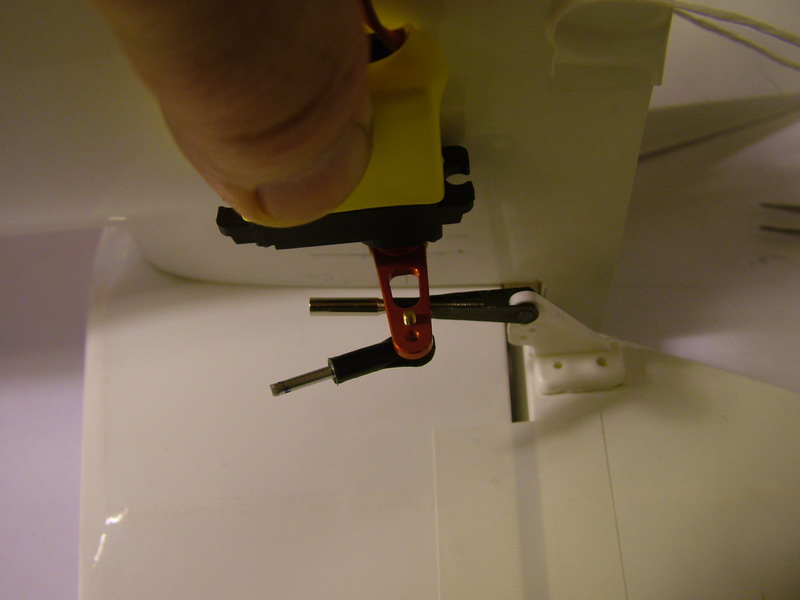

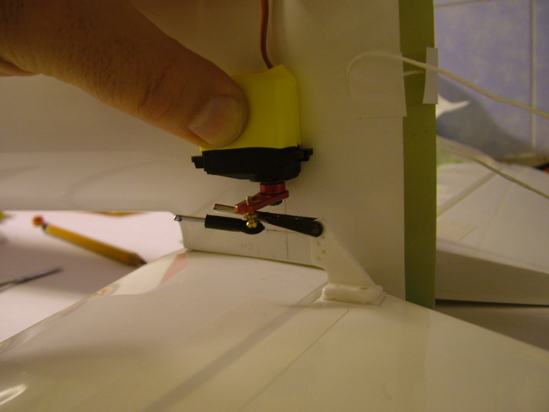

Post pod postem ale chodzi o inny problem.
Panowie oczekuje rady i wyjścia z sytuacji.
Zamyśliłem sobie rozwiązanie takie jak na pierwszej fotce. Niestety takie rozwiązanie nie może być ponieważ serwo wchodzi już w łuk i 1/2 nie będzie przyklejona. Serwo musi przyjść bliżej końca kadłuba tam jest równo i można dobrze przykleić serwo. Generalnie dźwignia serwa powinna znaleźć się tam gdzie ta pionowa kreska nasmarowana ołówkiem.
Nie wiem jakie jeszcze można zastosować rozwiązanie żeby snap kulowy został.
A czy przy sterze wysokości stosuje się takie beczułki i czy takie rozwiązanie nie będzie za słabe.

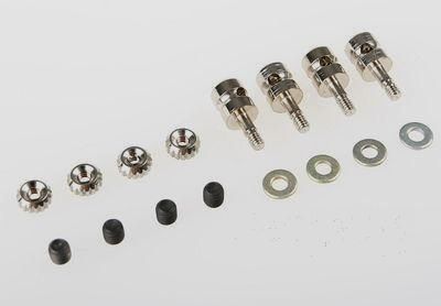

Konrad użyj do mocowania popychacza tego
8km8524.jpg [ 13.43 KiB | Przeglądane 11382 razy ]
Do kupienia tutaj http://www.modelemax.pl/product_info.ph ... cts_id=607

A jakby odwrócić serwo tył na przód? :)

PostNapisane: czwartek, 17 listopada 2011, 21:29
Krzysiek i tak z jednej strony jedno serwo będzie tam mocowane jak Konrad pokazał, chyba że w jednym przelutować kable. Nie wiem czy na aparaturze nie da się u Konrada ustawić na jednym serwie rewersu.

Kurde zaraz się potnę. podejrzewam, że powinno styknąć.
Dzięki.
Wojtek właśnie mówiłem o tych "beczułkach" czy jak to się tam nazywa.
Tylko nie wiem czy to rozwiązanie nie będzie za słabe. Dokładnie takie rozwiązanie zastosowałem w lotkach.
Ale najpierw sprawdzę czy nie wystarczy jak odwrócę serwo tak jak Krzysiek zauważył.
Wojtek nic nie trzeba robić. Oba serwa w tą samą stronę i co najwyżej revers włączysz na tym drugim. u mnie to jeszcze łatwiej bo mam taką funkcję co się zwie AILEVATOR. W niej moge sterować ruchem serw. Normalnie ustawione jest +100%/ -100% Wystarczy jak oba beda +100% i działają idealnie.

Też nie mam z tym problemu. Jedno serwo idzie pod kanał 4 (wysokość) a drugie pod kanał 7 (C-mix) i dowolnie je miksuję. Na każdym serwie niezależnie mogę ustawić rewers więc kłopotu nie będzie. Jazda by była, gdyby szło to przez kabel Y.
