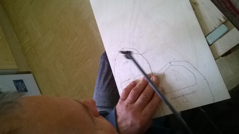

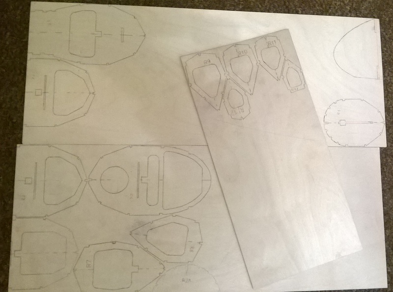

Następnie rozrysowanie wręg na sklejce i do wycięcia:
WP_20150419_23_17_23_Pro.jpg [ 138.4 KiB | Przeglądane 39487 razy ]

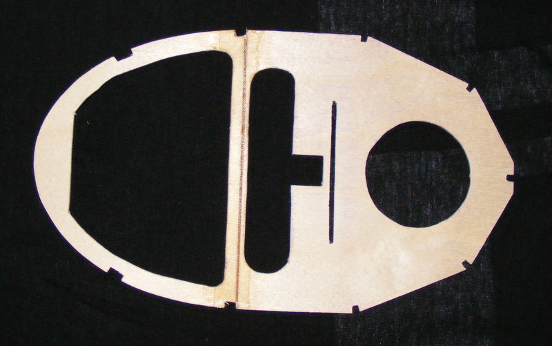

I mały Quiz dla oglądajacych i spostrzegawczych. Na zdjęciu wręg na sklejce jest drobny błąd. Kto dostrzeże o co chodzi ?
Wydaje mi się, ze dwa razy narysowałeś tę samą wręgę.
Licząc od góry to druga i trzecia z lewej strony.
Pozdrawiam Wojtek
 Tytuł: Re: SCHLEICHER KA-8B
PostNapisane: sobota, 9 maja 2015, 07:11
Dokładnie tak. Wręgę nr 3 pomyliłem grubość sklejki. Narysowałem na sklejce 3mm (górny arkusz), a powinna być na 2mm na dolnym arkuszu narysowana poprawnie .

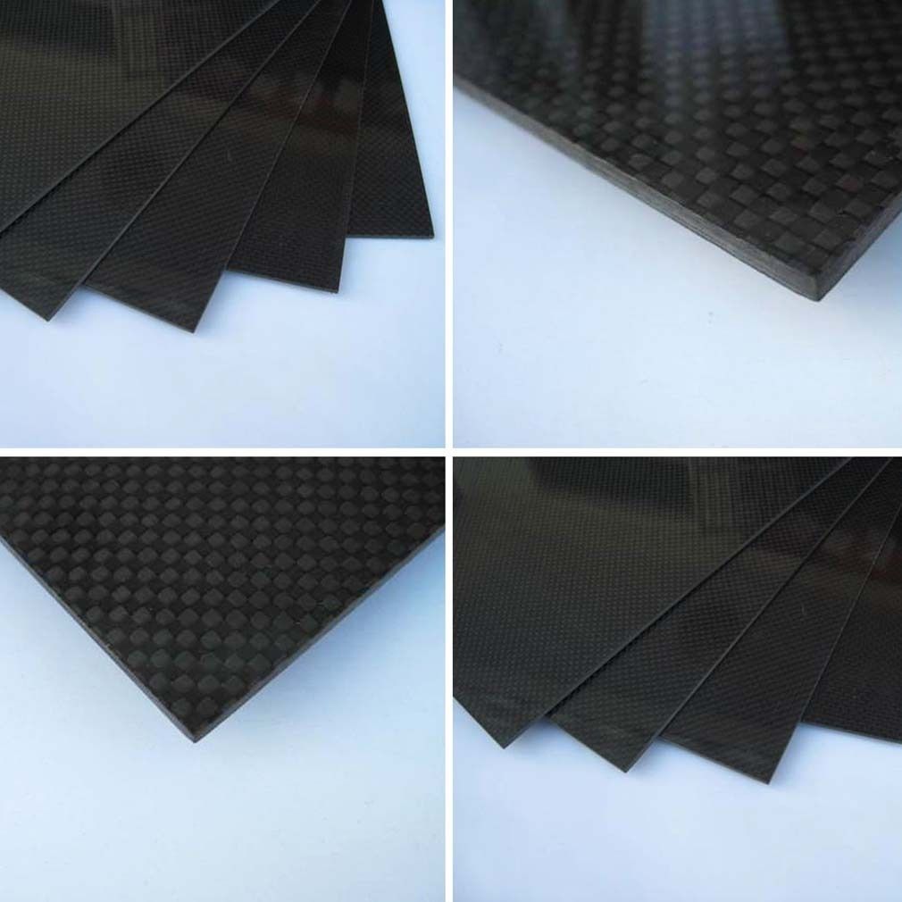

Panowie, potrzebuję Waszej podpowiedzi.

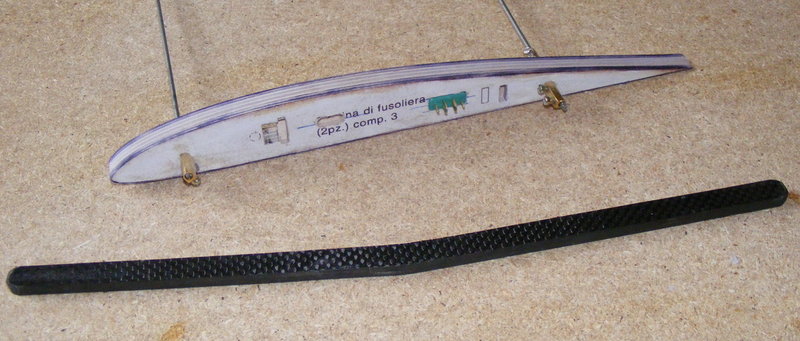

Zakupiłem płytkę węglową 3mm
$_57.JPG [ 71.42 KiB | Przeglądane 39229 razy ]
do wycięcia bagnetów nośnych.
Wymyśliłem sobie, że główny bagnet będzie miał 6 mm - czyli skleję dwie warstwy i tylny bagnet pomocniczy będzie pojedynczy 3 mm.
I tu moje pytanie: Czy znacie jakiś sprytny patent na cięcie takiego laminatu ? Wszystkie brzeszczoty gubią zęby po kilku pociągnięciach. Zaprzęgłem piłę mechaniczną i ręczną ramkę i już nie wiem jak kląć ?
PostNapisane: wtorek, 9 czerwca 2015, 08:29
Szlifierka kątowa Twoim nowym przyjacielem. Dużo pyłu ale można.
No albo Cnc frezowanie.
PostNapisane: wtorek, 9 czerwca 2015, 12:16
Do szlifierki kątowej cieniutkie tarcze.
PostNapisane: środa, 10 czerwca 2015, 15:51
Posty: 619
Wiek: 40
Ja polecam dremelka :D w zasadzie to to samo co kontówka, ale mniejsze.

Bagnet węglowy zwalczyłem. Było ciężko, ale wyszedł bardzo zacny. Jestem zadowolony:

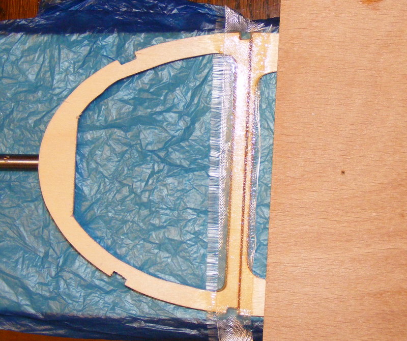

Wręga nr 4 wdg. planu jest w części kabinowej zgięta. Wykonałem nacięcie i zalaminowałem cienką tkaninką uzyskując wymagany kąt.

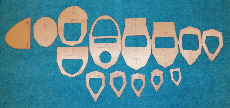

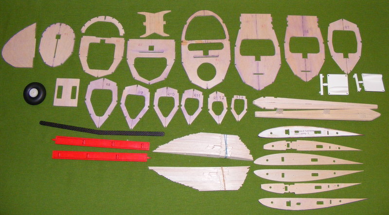

Wszystkie wręgi wykończyłem na gotowo (jeszcze czyszczenie papierkiem) i szykuję się do prac montażowych.
Na dzisiaj tak wyglądają puzzle:

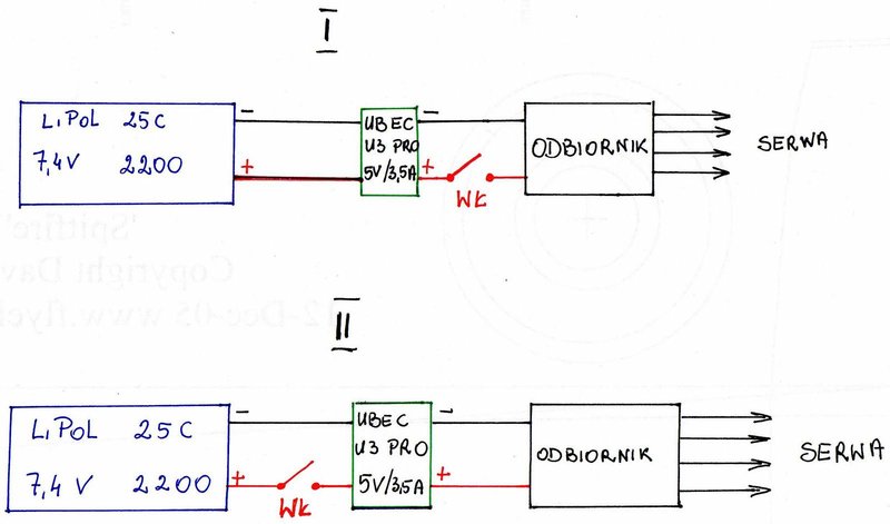

I na koniec mam pytanie dotyczące elektryki.
Poniżej zamieszczam skan planów umieszczenia włącznika. Dodam, że chodzi o najzwyklejszy włącznik zasilania RC.
Który sposób według Was będzie bardziej prawidłowy?
I sposób włącznik za UBEC.
Napięcie 5V, ale na UBEC-u będzie zawsze zasilanie. Nie wiem czy to zdrowe dla tego układu elektronicznego ?
II sposób włącznik pomiędzy UBEC / LiPol
Odcina całkowicie prąd od elektroniki, ale nie jestem pewien czy wytrzyma prąd 7,4V z Lipola ?
PostNapisane: poniedziałek, 18 stycznia 2016, 10:05
A po co Ci wyłącznik, nie będziesz wyciągał tego pakietu z modelu??
PostNapisane: poniedziałek, 18 stycznia 2016, 10:48
Dołączył(a): piątek, 18 marca 2011, 15:04
Posty: 12
Lokalizacja: Gdańsk
Jak dla mnie druga wersja jest bezpieczniejsza.
PostNapisane: poniedziałek, 18 stycznia 2016, 11:39
Z jakiego punktu widzenia?
PostNapisane: poniedziałek, 18 stycznia 2016, 12:34
A po co ? Jeżeli już to tylko do ładowania.
PostNapisane: poniedziałek, 18 stycznia 2016, 12:46
Czyli pakiet masz na złączkach więc tym samym masz wyłącznik.
PostNapisane: poniedziałek, 18 stycznia 2016, 13:17
Ale dla samej wygody włączania i wyłączania zamiast ściągać kabinę, grzebać w bebechach, wystarczy jeden "klik" na zewnętrznym wyłączniku zamontowanym na kadłubie mam włączany i wyłączany układ.
PostNapisane: poniedziałek, 18 stycznia 2016, 14:00
Posty: 12
Lokalizacja: Gdańsk
Ellipsis - chociażby z takiego, gdy zostawisz pakiet w modelu na przysłowiowy dłuższy czas, to będzie bezpieczniej dla pakietu.
PostNapisane: poniedziałek, 18 stycznia 2016, 14:08
To teraz ja zapytam: Z jakiego punktu widzenia?
PostNapisane: poniedziałek, 18 stycznia 2016, 14:25
Posty: 12
Lokalizacja: Gdańsk
Nigdy nie przyszło mi do głowy mierzyć ile prądu pobiera dobra przetwornica bez obciążenia. Na pewno nie jest to 0A.
A tak na marginesie, to ja nigdy nie wyciągam pakietów z niektórych modeli i nigdy nie odłączam ich od instalacji elektrycznej modelu.
PostNapisane: poniedziałek, 18 stycznia 2016, 14:28
To są jeszcze ludzie, którzy zostawiają pakiet w modelu? :shock:
Jeśli planuję nie latać kilka dni, to nie zostawiam nawet NiMH w spaliniaku.
Pakiety przechowuję i transportuję w metalowej puszce, może być metalowa kasetka (tak robi Paweł).
PostNapisane: poniedziałek, 18 stycznia 2016, 16:10
Właśnie na stole leżał mi UBEC więc zmierzyłem. Z 3s pobiera 6mA (oczywiście bez obciążenia). Jeśli taki pakiet rozładowany zostawimy podłączony przez kilka dni, to raczej już go nie użyjemy więcej.Trzeba więc wyjmować pakiet, lub stosować wyłącznik między pakietem a UBECem. To pierwsze jest oczywiście lepsze ze względów bezpieczeństwa.
PostNapisane: poniedziałek, 18 stycznia 2016, 17:13
Więc Marku z Twojej wypowiedzi wynika, żeby zastosować II sposób. Ja też tak myślałem. Mialem jedynie obawy przed tym czy taki mały włącznik wytrzyma przepływ prądu z pakietu. Ale to, tylko 7,4V lub trochę więcej przy pełnym naładowaniu. Nie będę miał silnika, więc ten pobór prądu nie będzie zabójczy dla takiego wyłącznika.
PostNapisane: poniedziałek, 18 stycznia 2016, 17:48
To zrób jak robią ci od DLG. Wbudowują w układ gniazdko typu Jack i za jednym zamachem mają włącznik i wyłącznik, a przy okazji gniazdko do ładowania pakietu. Dodatkowo na lotnisku jest wpięty Jack z jakimś znacznikiem i wiadomo, że model jest odłączony od zasilania. Do lotu wyjmujesz Jacka i załączasz zasilanie. Do ładowania robisz Jacka z odpowiedni polutowanymi kablami do ładowarki.....
PostNapisane: poniedziałek, 18 stycznia 2016, 18:30
Stykom Jacka za bardzo bym nie ufał, przynajmniej nie przy tej wielkości modelu. Tu będą trochę większe prądy niż w DLG. Natomiast sam pomysł jest dobry i stosowany nawet w dużych modelach. Zamiast mizernego wyłącznika daje się gniazdo zasilające np. XT60, zamontowane na stałe do kadłuba (są w HK takie specjalne zestawy z obudowa ułatwiająca montaż do kadłuba). Wtyczka z mostkiem na końcówkach służy tu za wyłącznik. Czyli mamy po prostu ładna zworkę, która zamykamy obwód.
PostNapisane: poniedziałek, 18 stycznia 2016, 18:49
Marku ten układ o ktorym piszesz znam. Stosowałem do motoszybowców gdzie są znaczne prądy. Przy zasilaniu wyłącznie odbiornika i serw powinien wystarczyć zwykły włącznik.
PostNapisane: poniedziałek, 18 stycznia 2016, 20:27
Powinien oczywiście wystarczyć, szczególnie jeśli zastosujesz te większe, z gniazdem do ładowania.
PostNapisane: poniedziałek, 18 stycznia 2016, 20:34
Nie mam takiego. Mam zwykły, który był w zestawie aparatury. Teraz jestem w pracy to nie mam możliwości, ale jutro zrobię fotkę to pokażę jaki posiadam.
PostNapisane: wtorek, 19 stycznia 2016, 07:19

Pozbywasz się mechanicznych wyłączników oraz możesz włączyć i wyłączyć zasilanie w modelu przez poszycie kadłuba.
Używam tego typu wyłączników we wszystkich swoich modelach.
