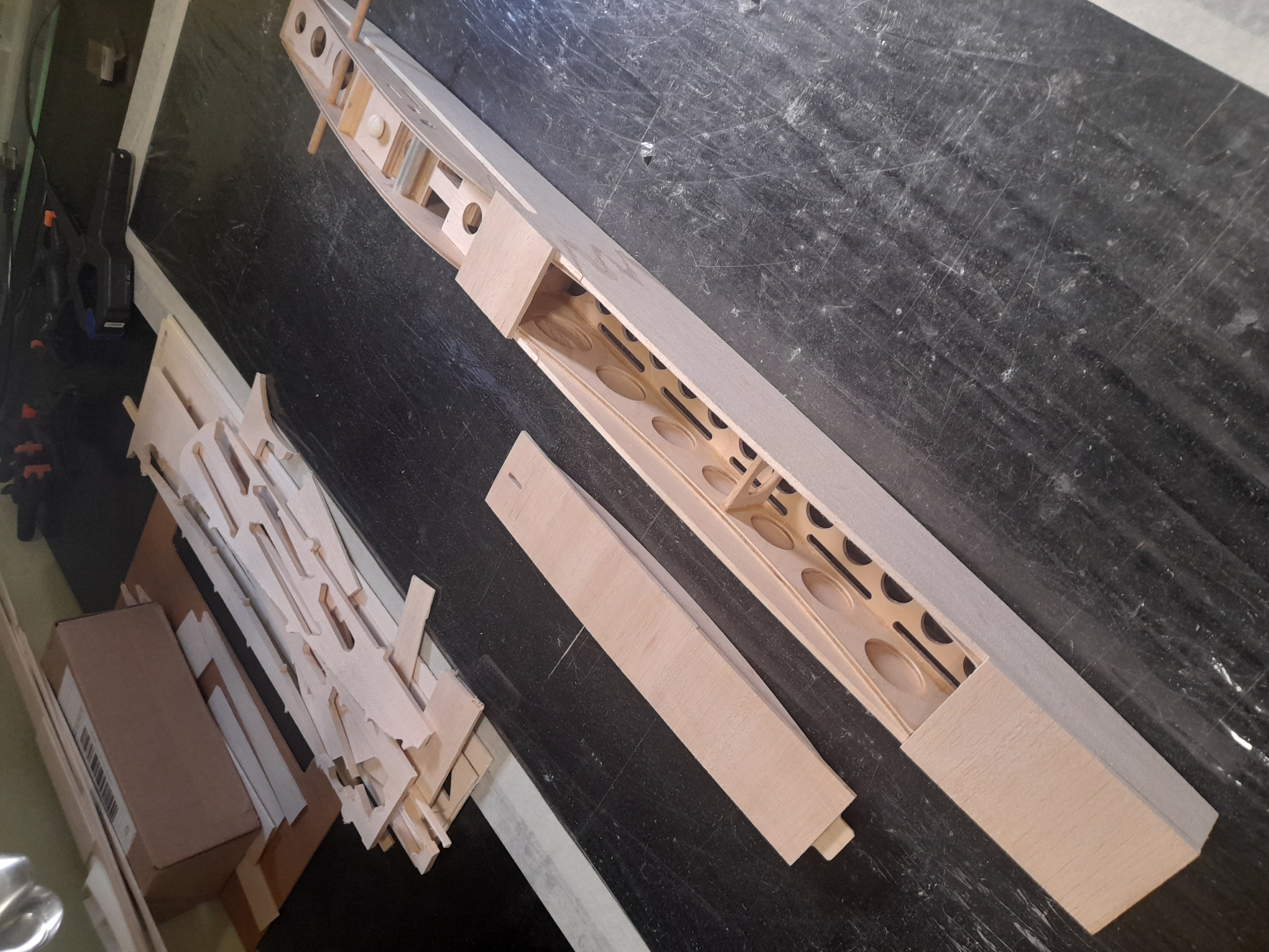

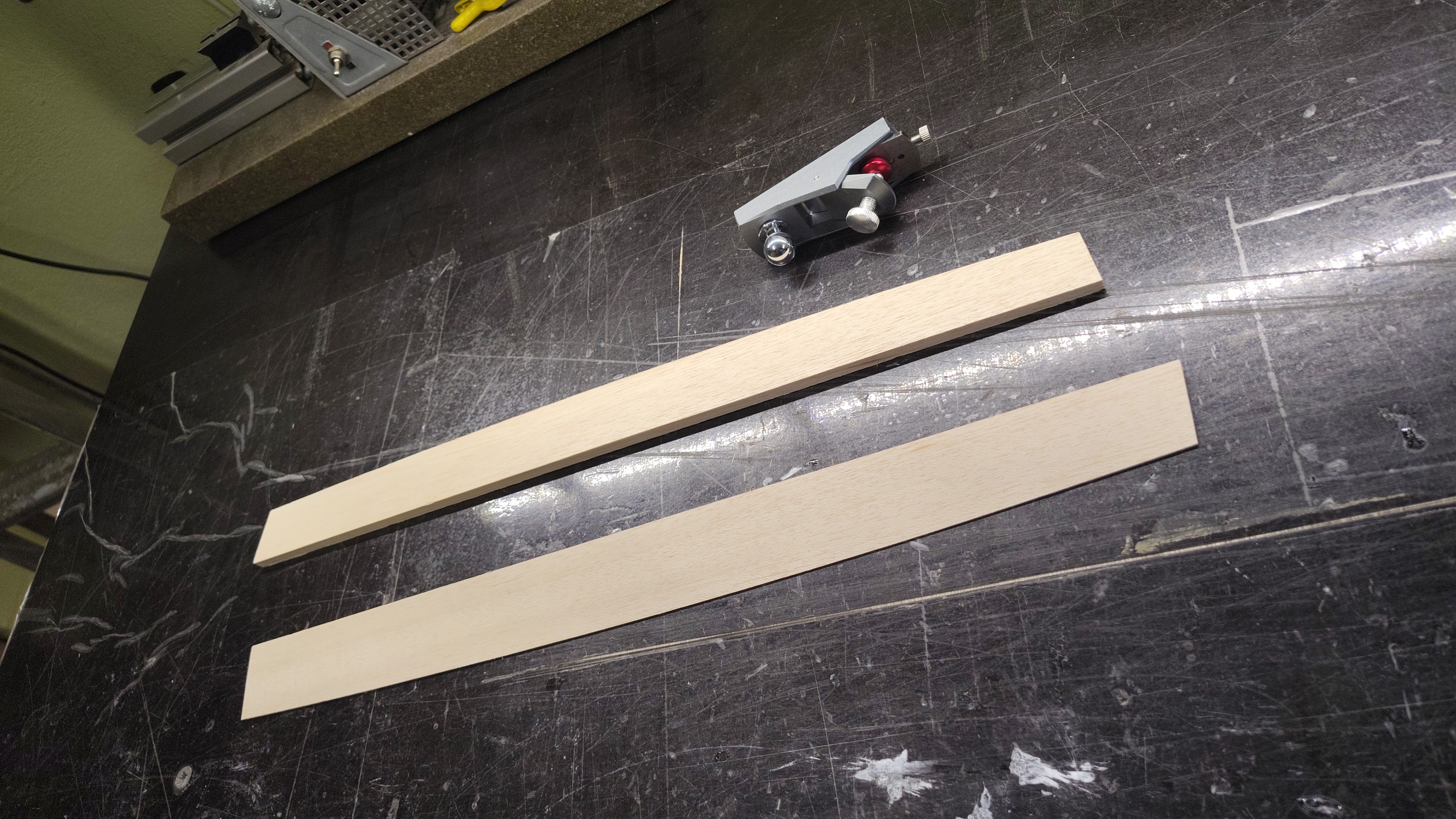

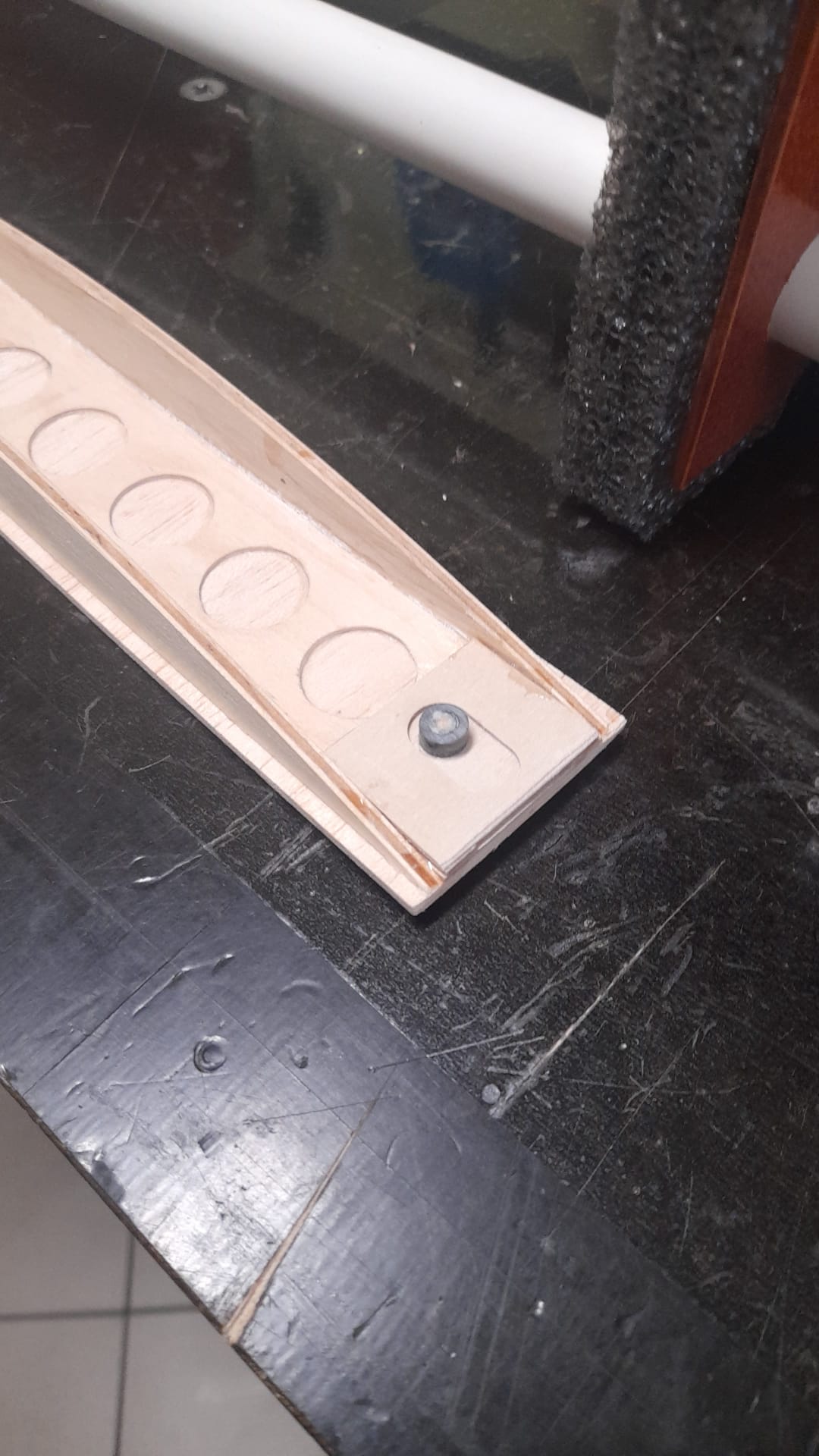

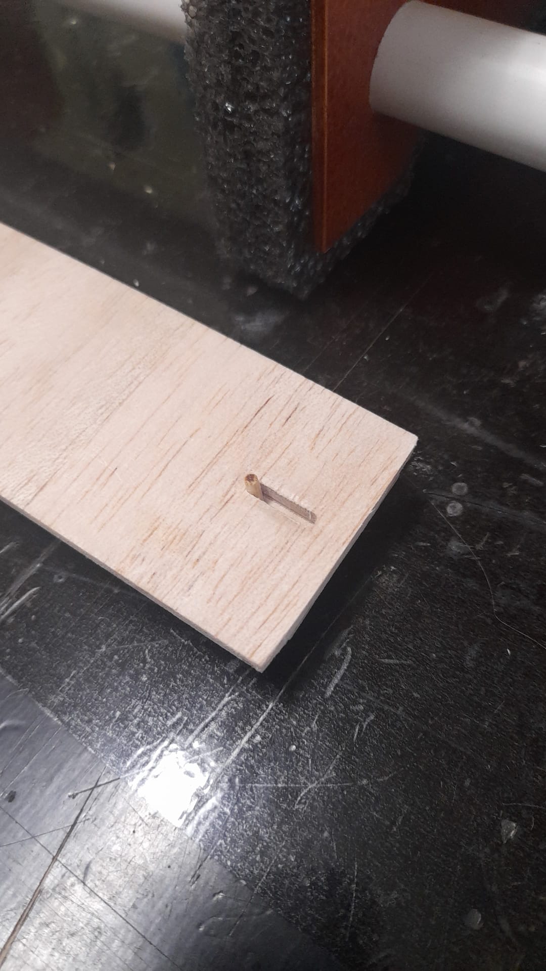

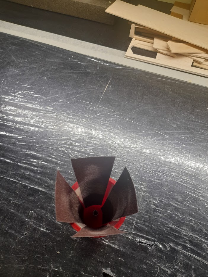

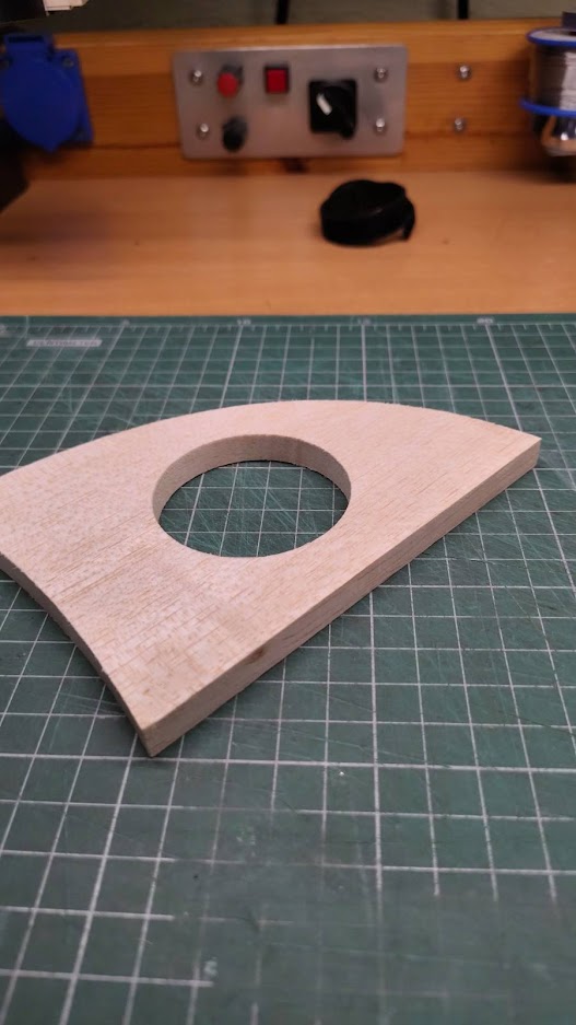

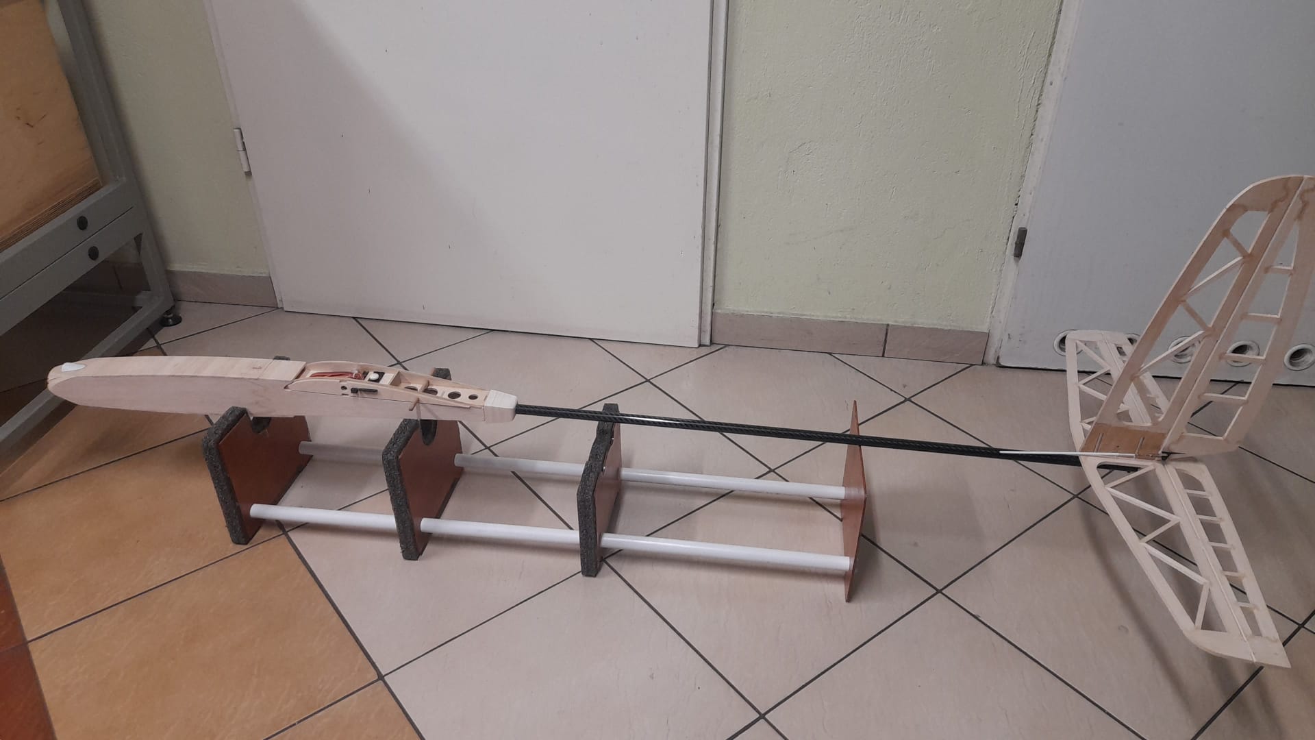

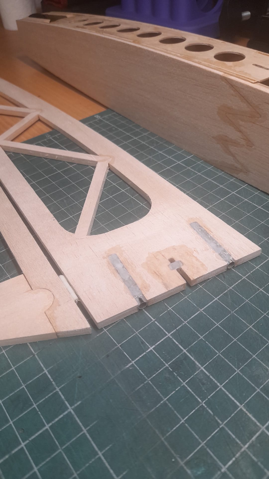

Jak w tytule rozpocząłem budowę elektro szybowca Thermale 3m Aquila, z uwagi na to że pozostał mi do latania tylko model szybowca Gama 2100 na którym uczyłem się latać a który już nie sprawia mi tyle frajdy co wcześniej.
Volantex Raptor z którym próbowałem w FPV, w maju tego roku miał dwa bardzo nieprzyjemne incydenty, z którego ostatni zakończył się zupełnym jego rozbiciem, nie chcę zwalać całej winy na model że był trudny do ogarnięcia zresztą w sieci wielokrotnie było o tym pisane, ale jednak mój brak doświadczenia w obsłudze tak skomplikowanego sytemu oraz trudny do opanowania jeszcze "Panic System" też był powodem tego co się stało, no dobra to tyle walenia w piersi.
Zdjęcia przedstawiają etap na którym jestem, projekt modelu zaczerpnięty ze strony RC-Network.de https://www.rc-network.de/threads/projektvorstellung-thermale-3m-aquila.11804617/, oraz niedawno natknąłem się na relacje na polskim forum PFMRC.EU https://pfmrc.eu/topic/92891-termik-32m-z-silnikiem-low-budget/ która jest mi bardzo pomocna w budowie.
Część materiałów miałem typu sklejka i taka drobnica, pozostałe zmuszony jestem kupować, tak więc planowany oblot może na jesień jak dobrze pójdzie, ale szacowane koszty które muszę przeznaczyć pozwolą prawdopodobnie na oblot w przyszłym roku na wiosnę, się zobaczy.
Do FPV mam zamiar powrócić, plany modelu już mam, ale to jak trochę ochłonę no i skończę to co prezentuję aktualnie.
1.jpg [ 199.81 KiB | Przeglądane 33351 razy ]
2.jpg [ 2.73 MiB | Przeglądane 33351 razy ]
3.jpg [ 2.76 MiB | Przeglądane 33351 razy ]
4.jpg [ 2.73 MiB | Przeglądane 33351 razy ]
6.jpg [ 2.86 MiB | Przeglądane 33351 razy ]
7.jpg [ 120.25 KiB | Przeglądane 33351 razy ]
8.jpg [ 150.6 KiB | Przeglądane 33351 razy ]
9.jpg [ 157.01 KiB | Przeglądane 33351 razy ]
10.jpg [ 208.9 KiB | Przeglądane 33351 razy ]
11.jpg [ 61.41 KiB | Przeglądane 33351 razy ]
12.jpg [ 152.28 KiB | Przeglądane 33351 razy ]
13.jpg [ 101.61 KiB | Przeglądane 33351 razy ]
14.jpg [ 138.24 KiB | Przeglądane 33351 razy ]
15.jpg [ 124.37 KiB | Przeglądane 33351 razy ]
16.jpg [ 126.42 KiB | Przeglądane 33351 razy ]
17.jpg [ 131.9 KiB | Przeglądane 33351 razy ]

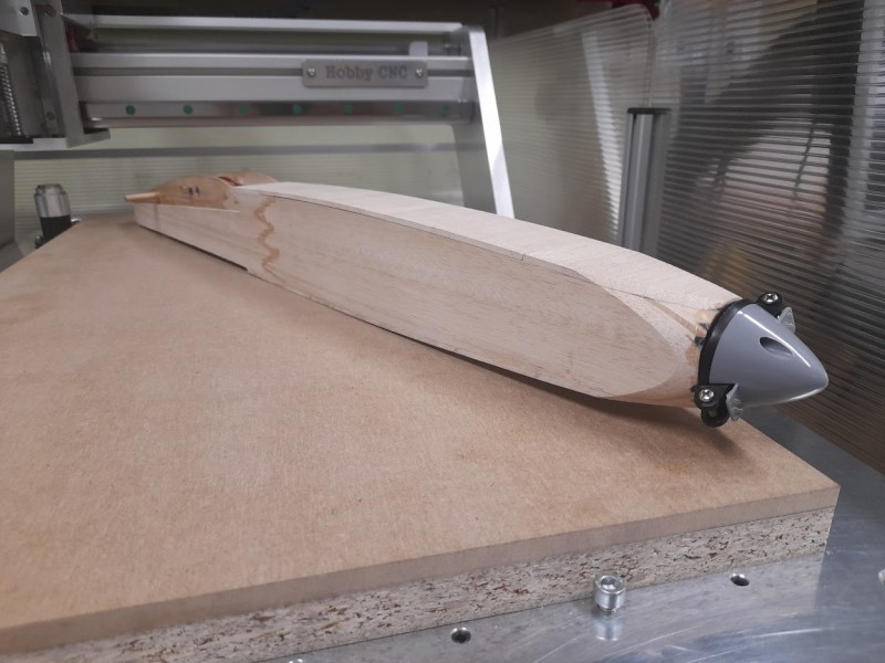

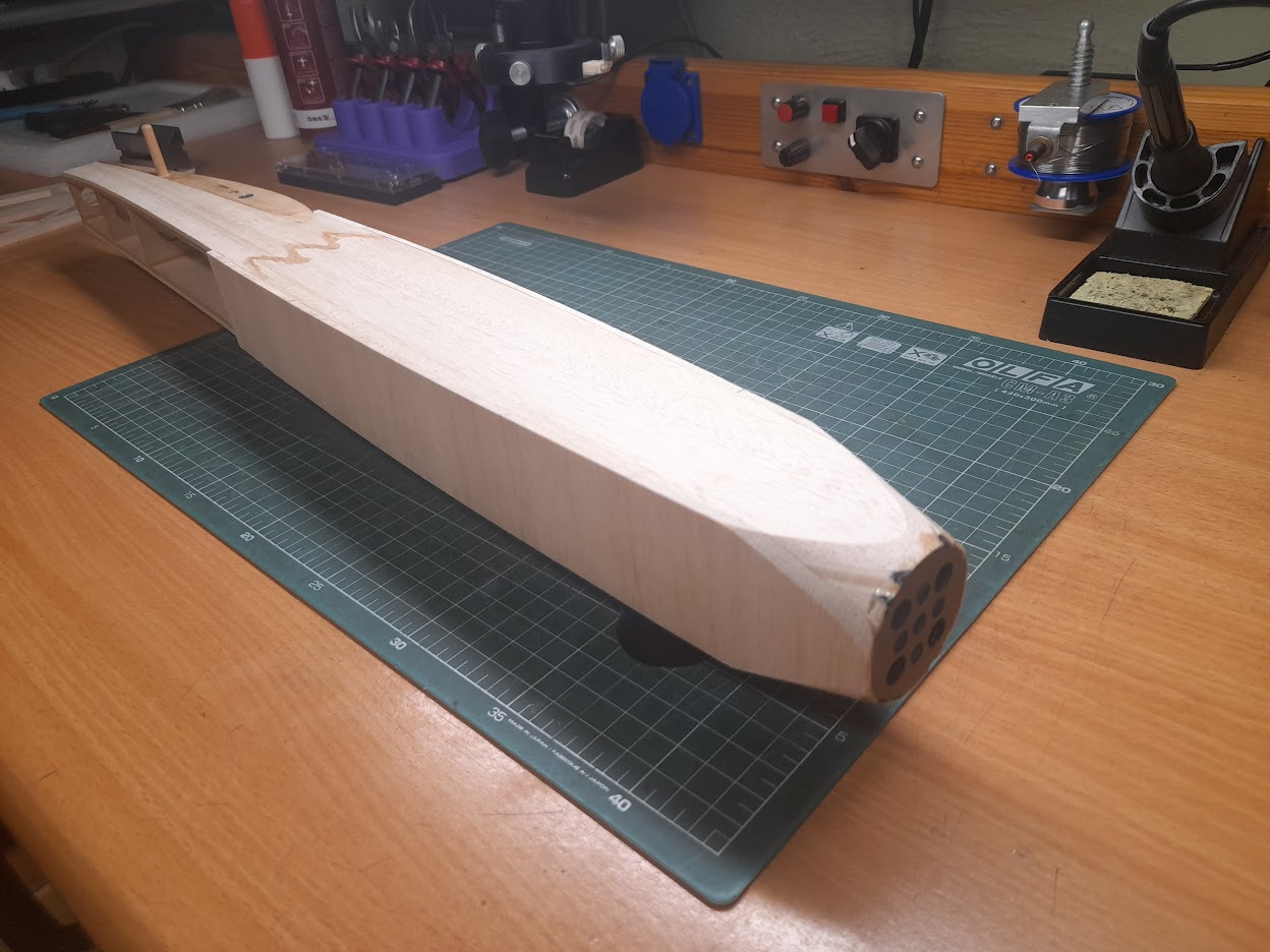

 Tytuł: Re: Buduję Thermale 3m Aquila Elektro
PostNapisane: piątek, 12 lipca 2024, 19:53

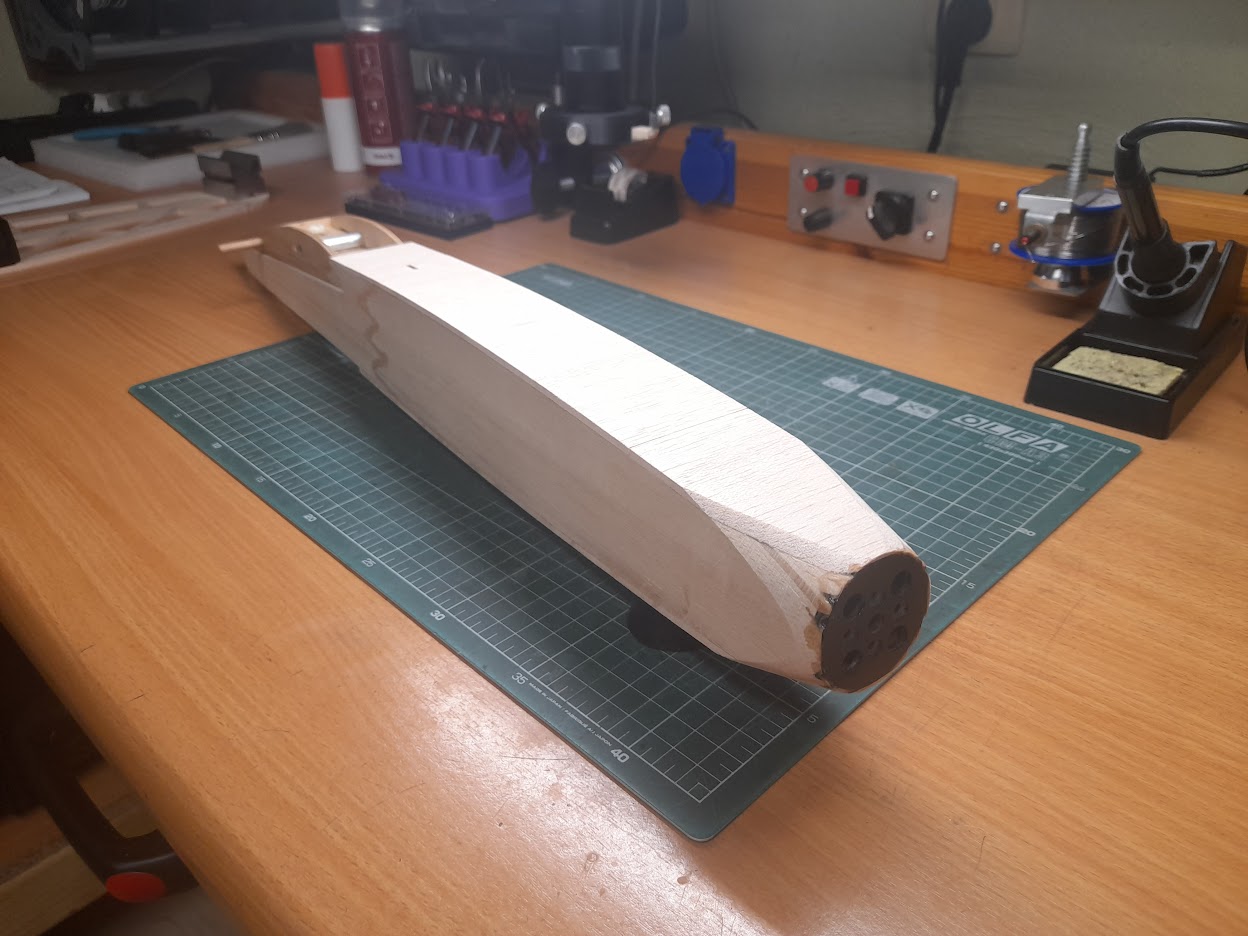

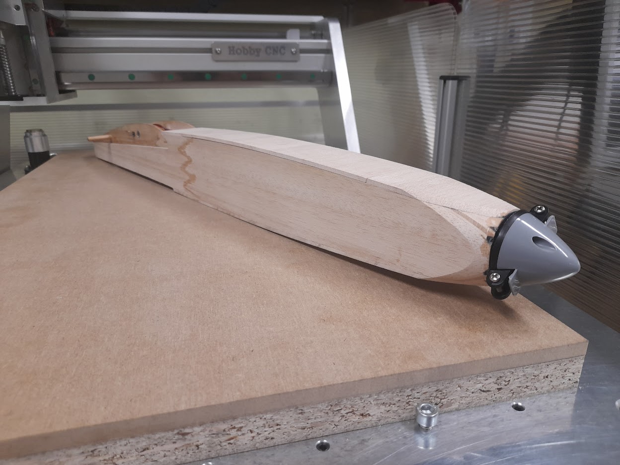

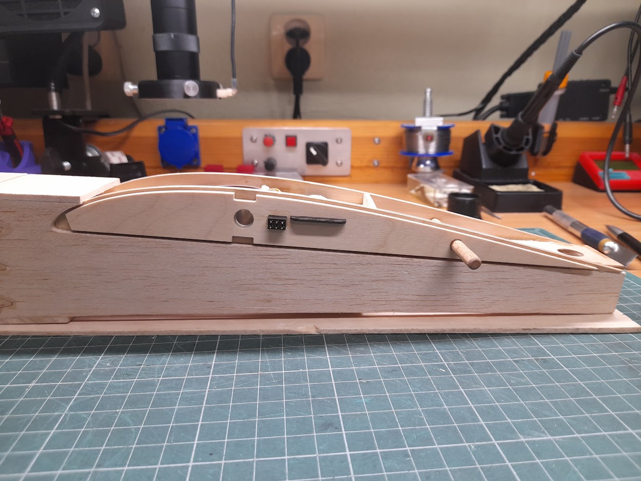

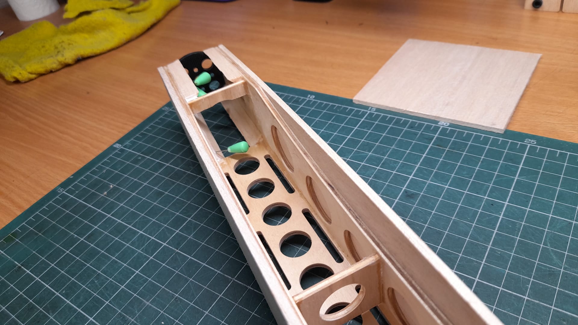

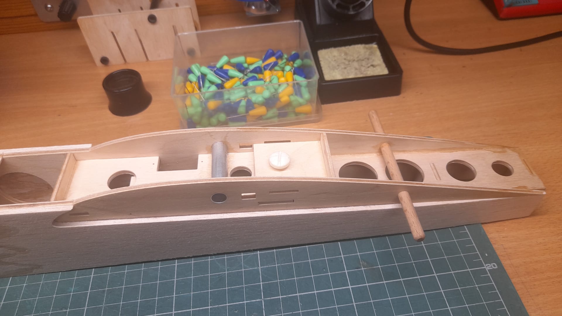

Mały update:

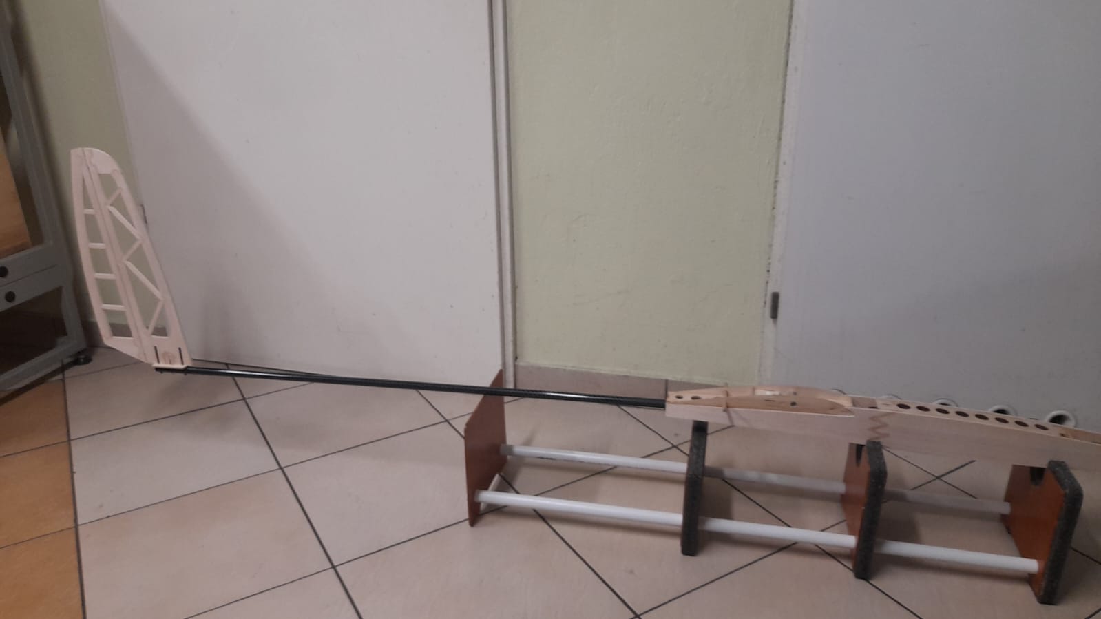

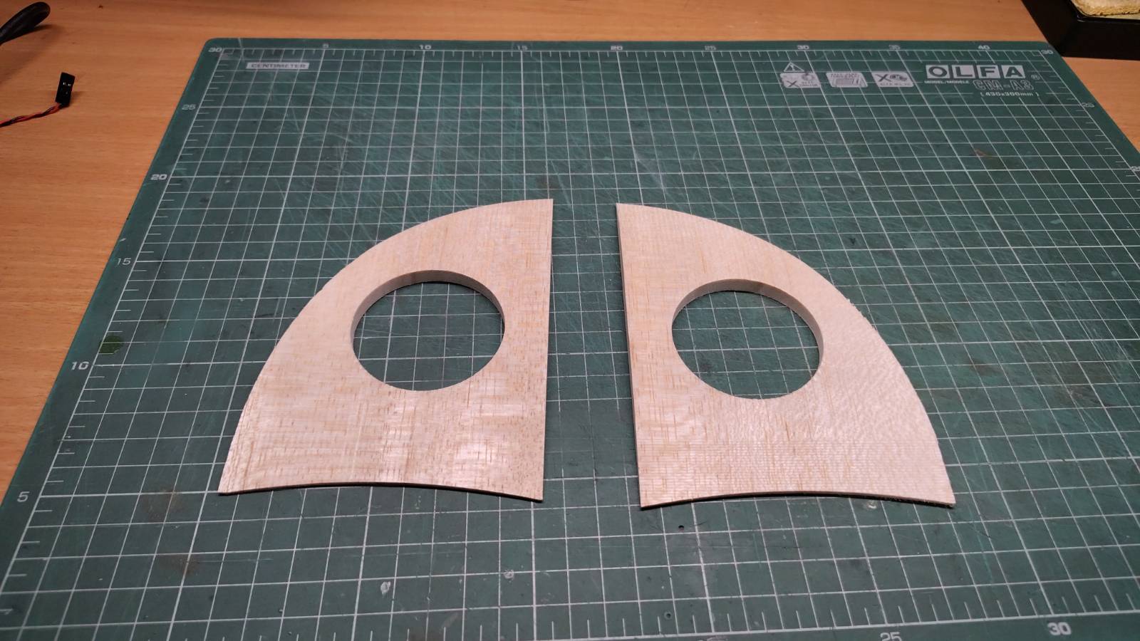

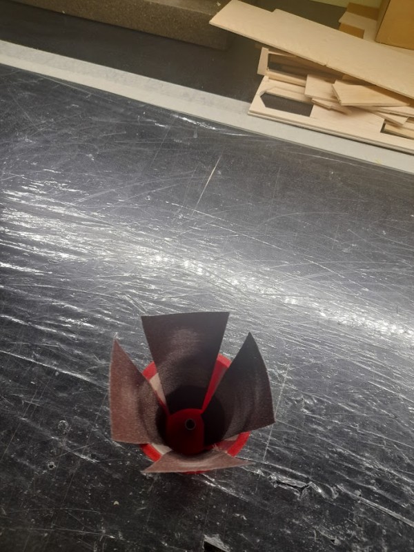

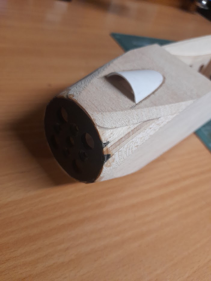

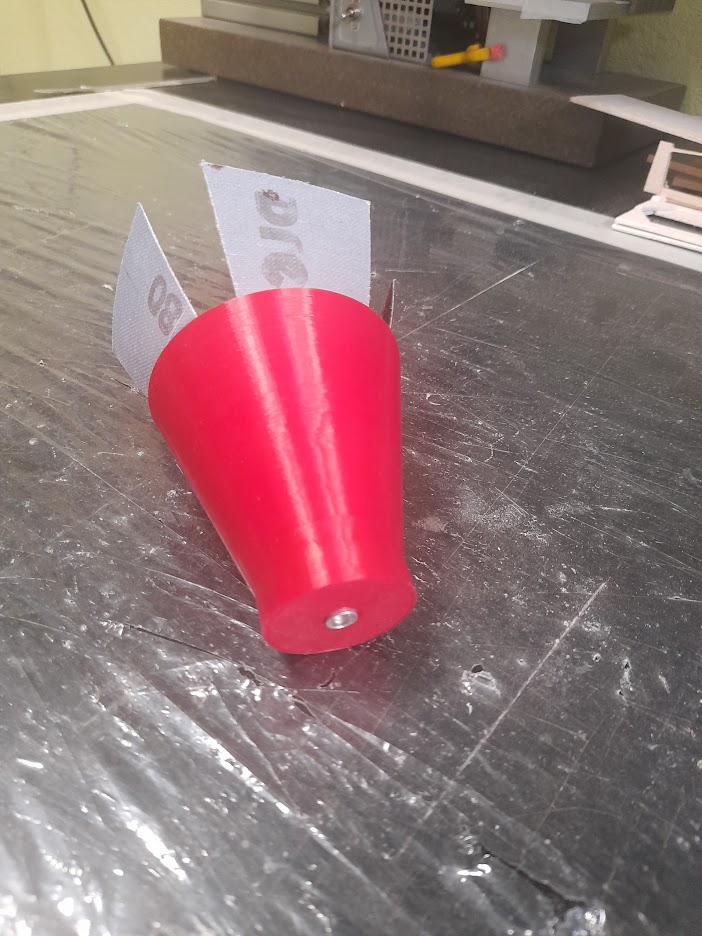

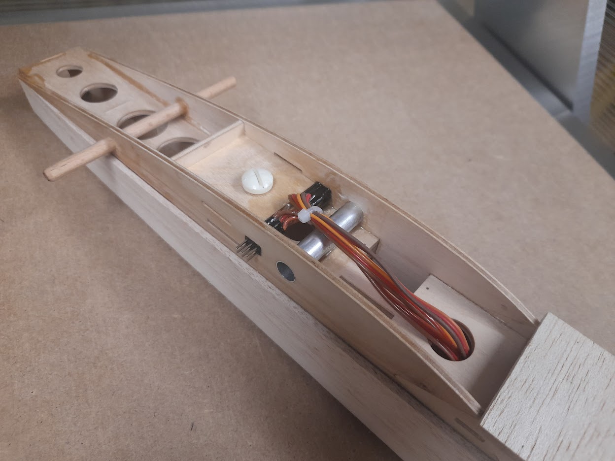

Kadłub "zatemperowany", na szybciora wydrukowałem temperówkę, do łoża silnika przykręciłem śrubę która posłużyła za prowadnicę no i ładnie wyszło, przymiarka kołpaka , docelowo będzie aluminiowy, wkleiłem już złącze grzebieniowe dwurzędowe które będzie łączyć serwa w skrzydłach. Przód kadłuba będzie dodatkowo zalaminowany tkaniną. Jeszcze trochę oklejania i ostre krawędzie kadłuba będzie można zaokrąglić.
19.jpg [ 155.4 KiB | Przeglądane 33259 razy ]
20.jpg [ 169.84 KiB | Przeglądane 33259 razy ]
18-1.jpg [ 129.84 KiB | Przeglądane 33259 razy ]
18.jpg [ 175.78 KiB | Przeglądane 33259 razy ]
21.jpg [ 81.24 KiB | Przeglądane 33259 razy ]
23.jpg [ 156.67 KiB | Przeglądane 33259 razy ]
22.jpg [ 116.97 KiB | Przeglądane 33259 razy ]

Silnik - XPower F2919/10 F5J LIGHT, Regulator 40A jeszcze nie wiem jaki, serwa KST DS113MG V6, Śmigło składane Carbon 10x6 to do kupienia
Odbiornik RadioMaster ER8GV 2,4 GHz ELRS PWM /z vario/ - to już mam oraz Bateria LIPOL 3S/1600mAh

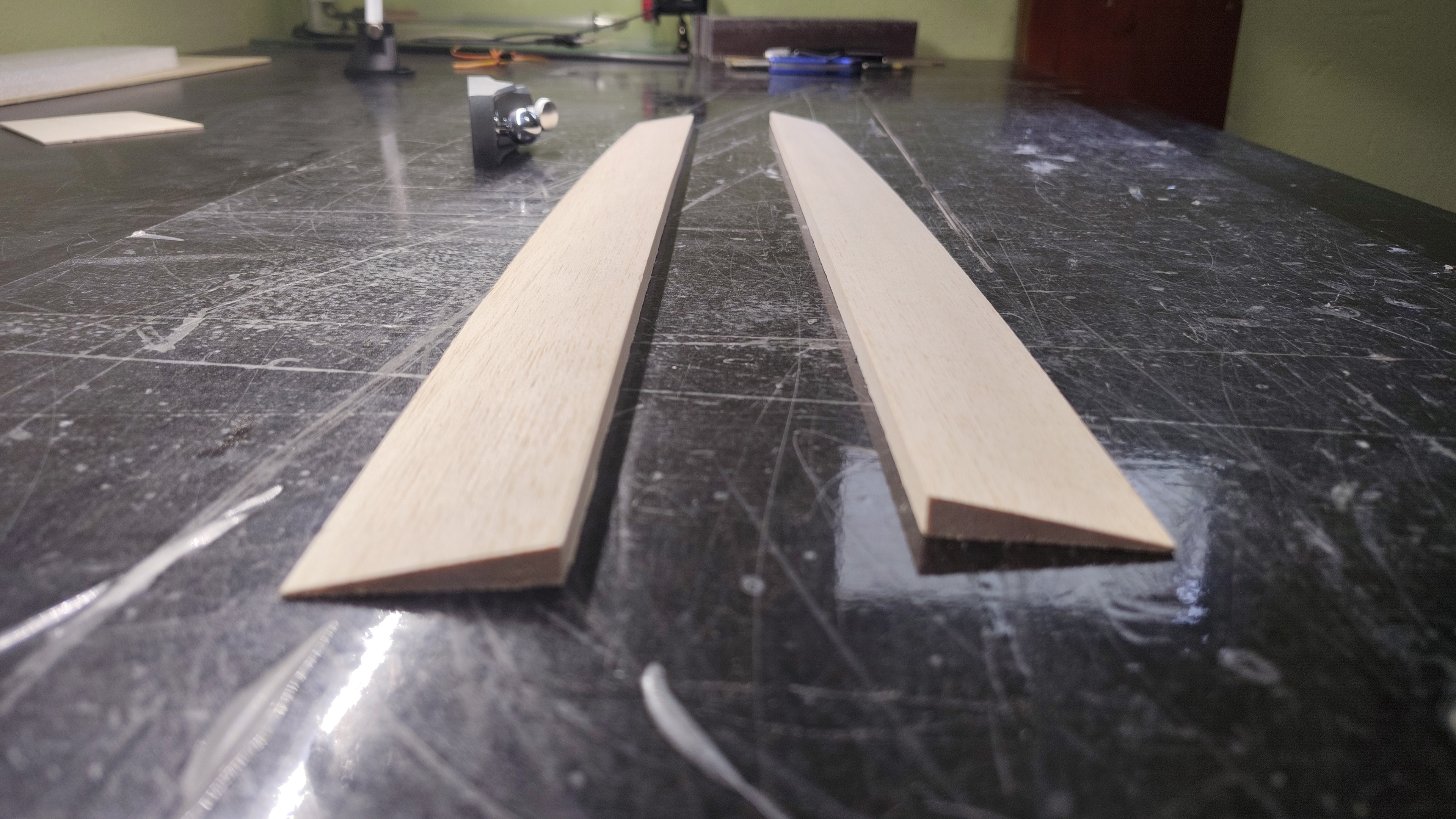

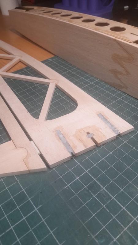

PostNapisane: wtorek, 23 lipca 2024, 18:08

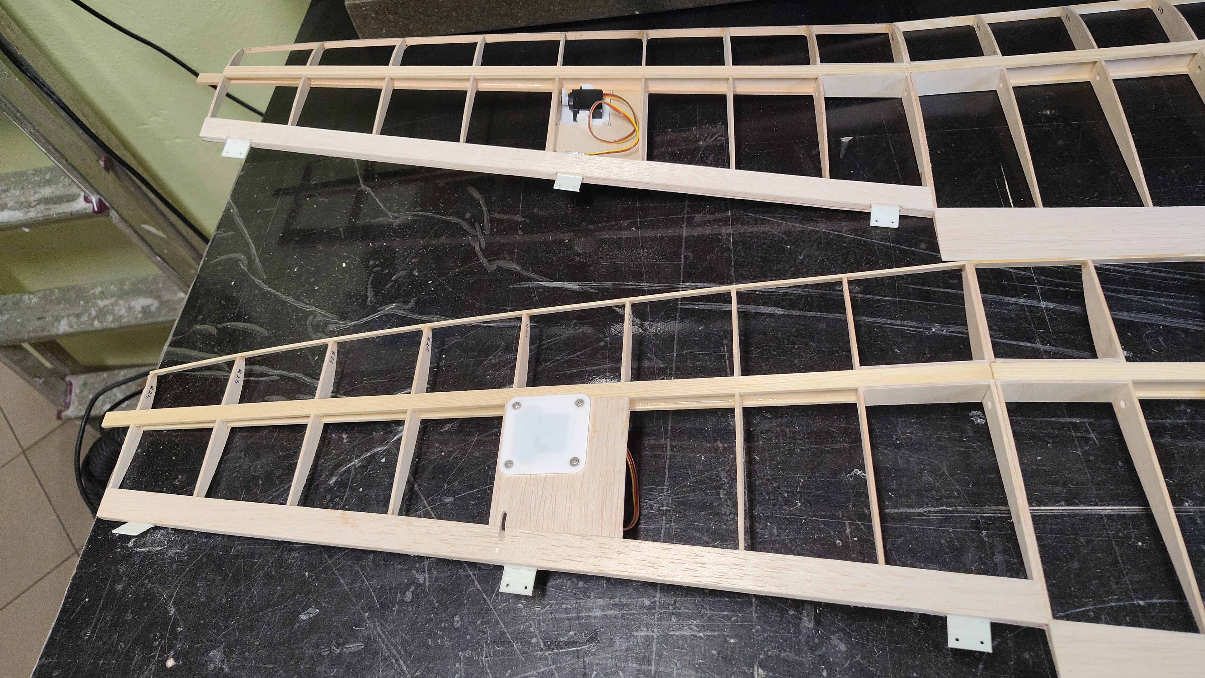

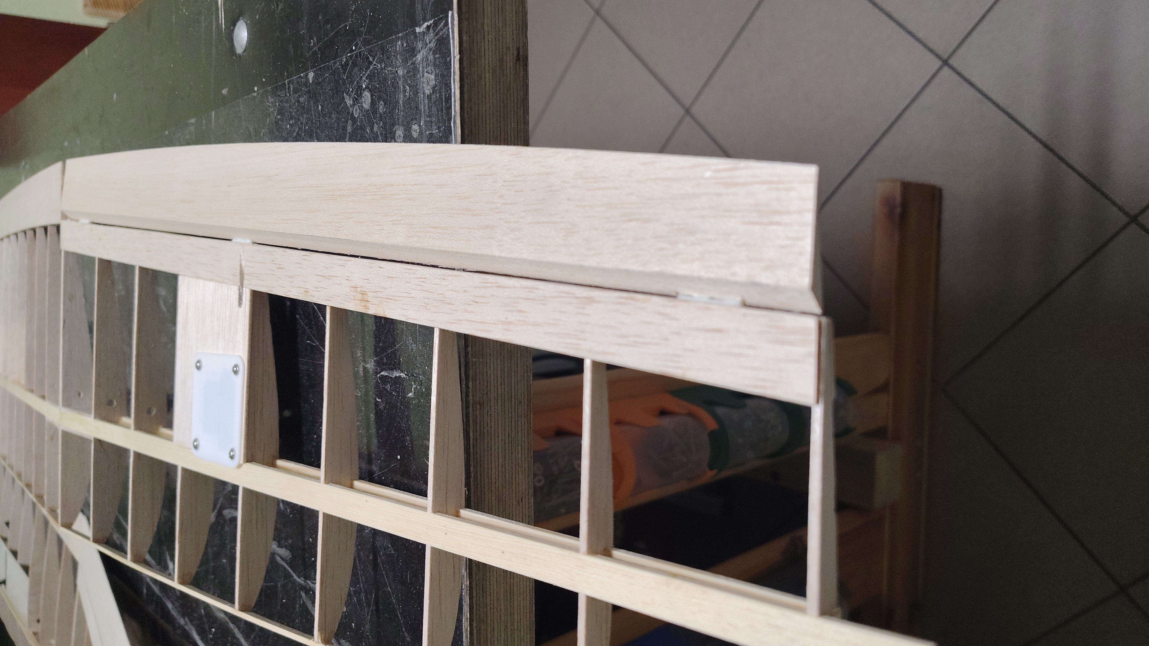

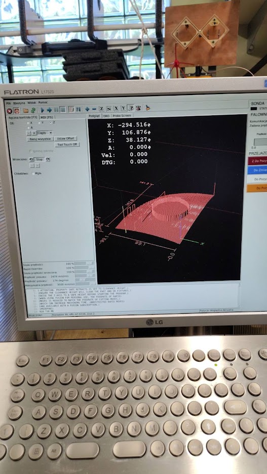

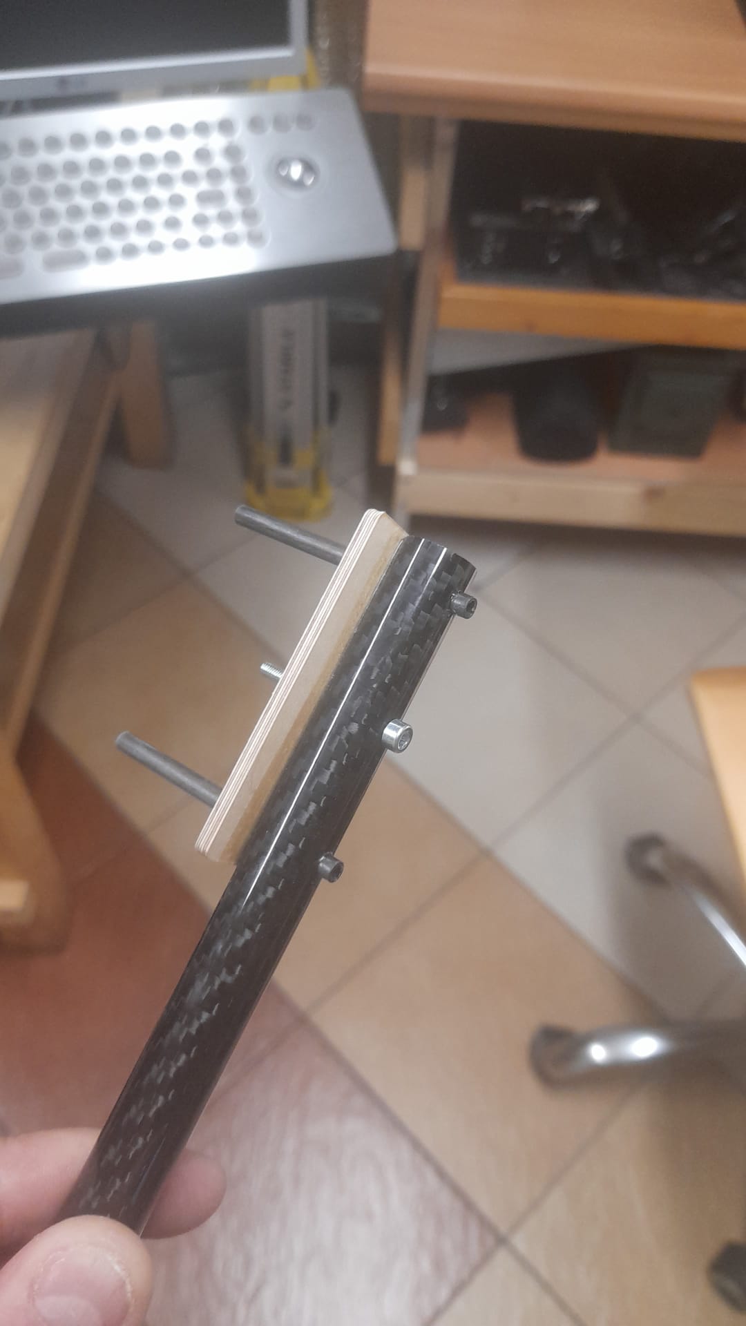

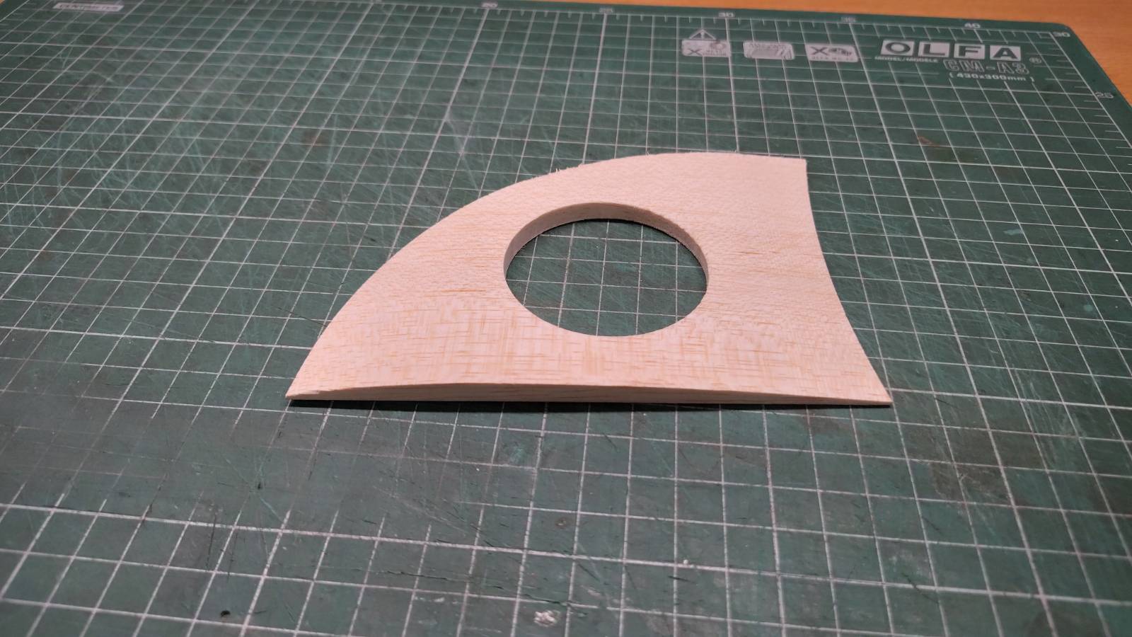

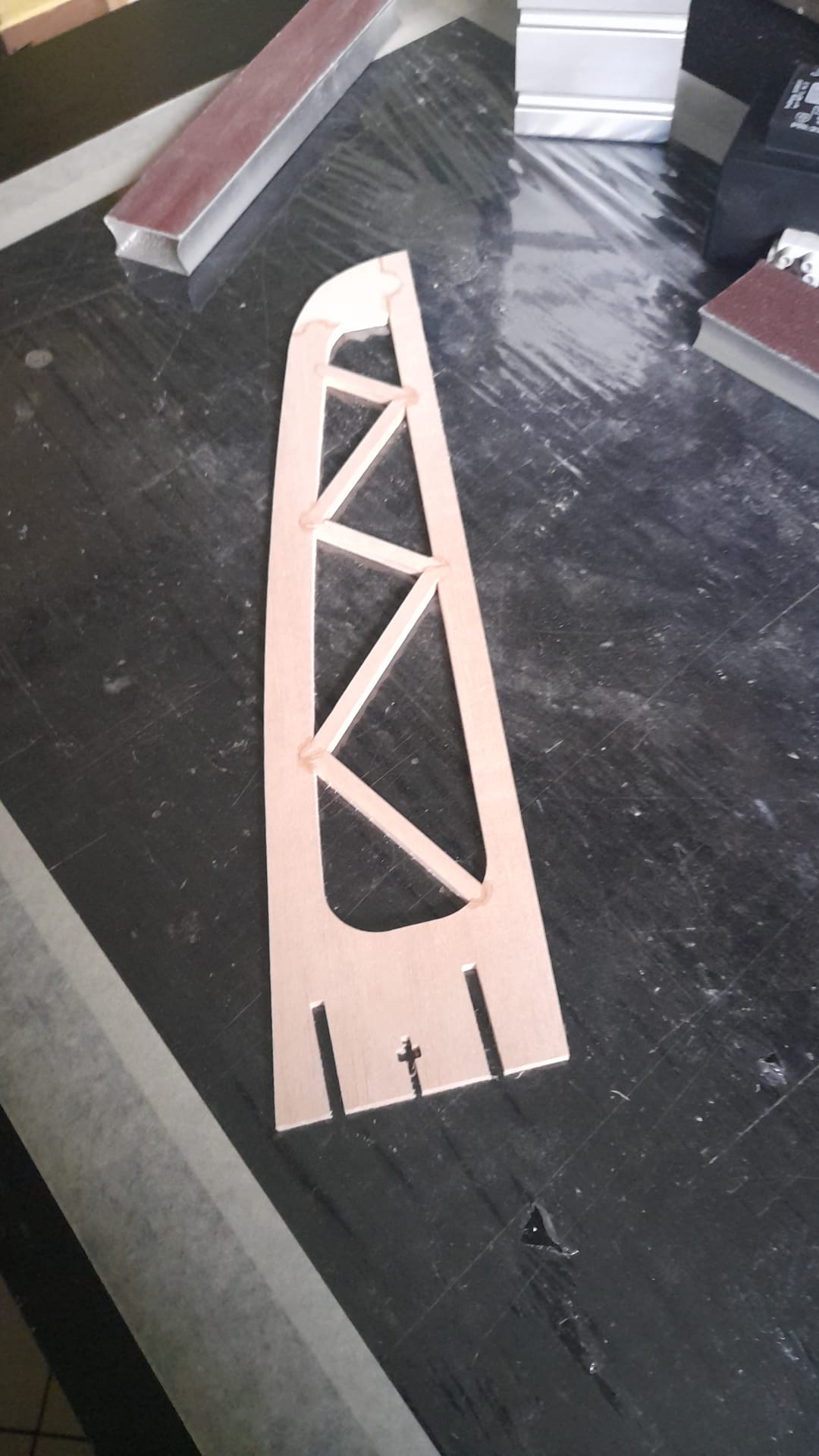

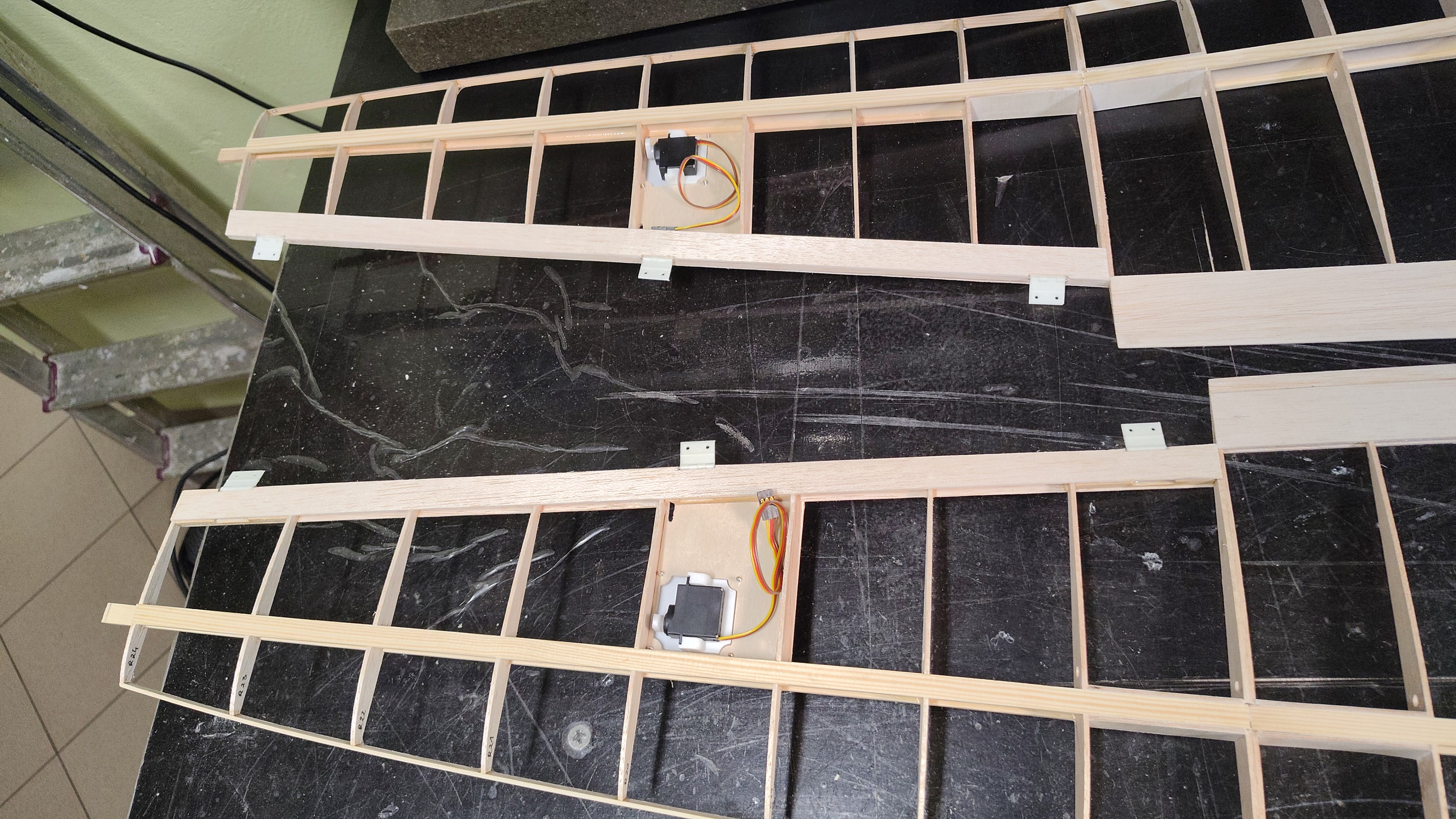

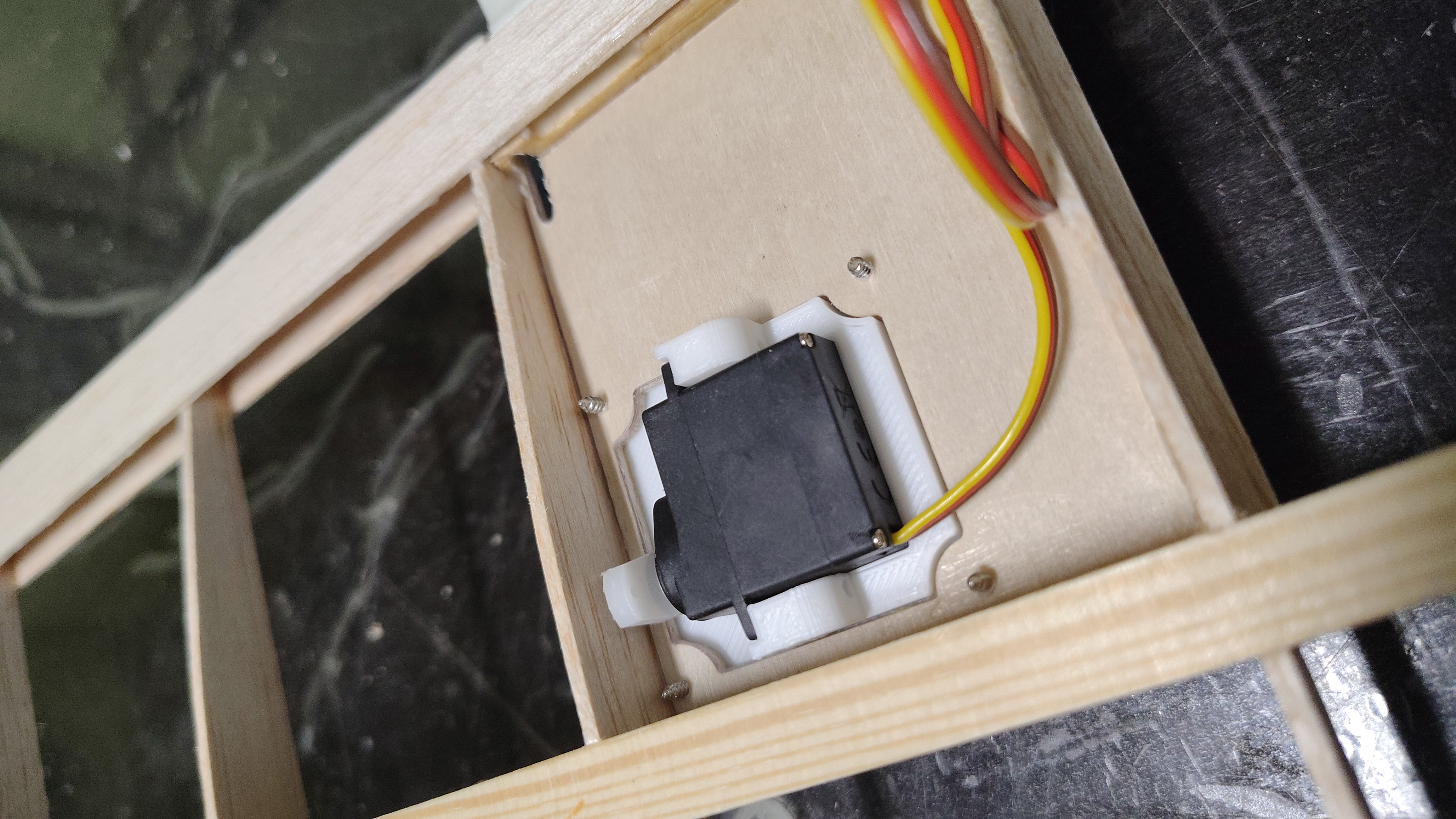

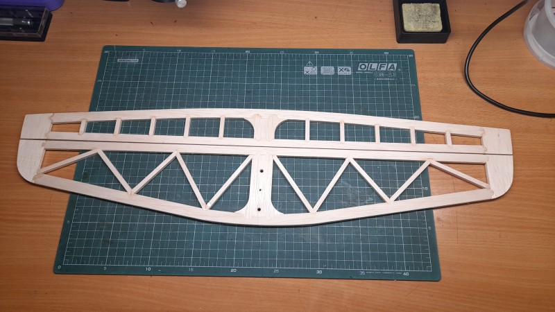

Kolejne detale zrobione, poklejony statecznik poziomy, wycięte pierwsze wręgi skrzydeł z wsadzonymi na razie bagnetami do blokowania skrzydeł, trochę miałem piłowania rowka w kadłubie z uwagi na to że bagnety przy montażu skrzydeł powinny nachodzić na siebie, podczas przymiarki okazało się że półeczka w kadłubie nie pozwala temu niższemu poziomo wejść, aktualnie montaż jest już prawidłowy.
24.jpeg [ 1.47 MiB | Przeglądane 32939 razy ]
25.jpg [ 144.3 KiB | Przeglądane 32939 razy ]
26.jpg [ 172.59 KiB | Przeglądane 32939 razy ]
27.jpg [ 186.01 KiB | Przeglądane 32939 razy ]
28.jpeg [ 1.17 MiB | Przeglądane 32939 razy ]

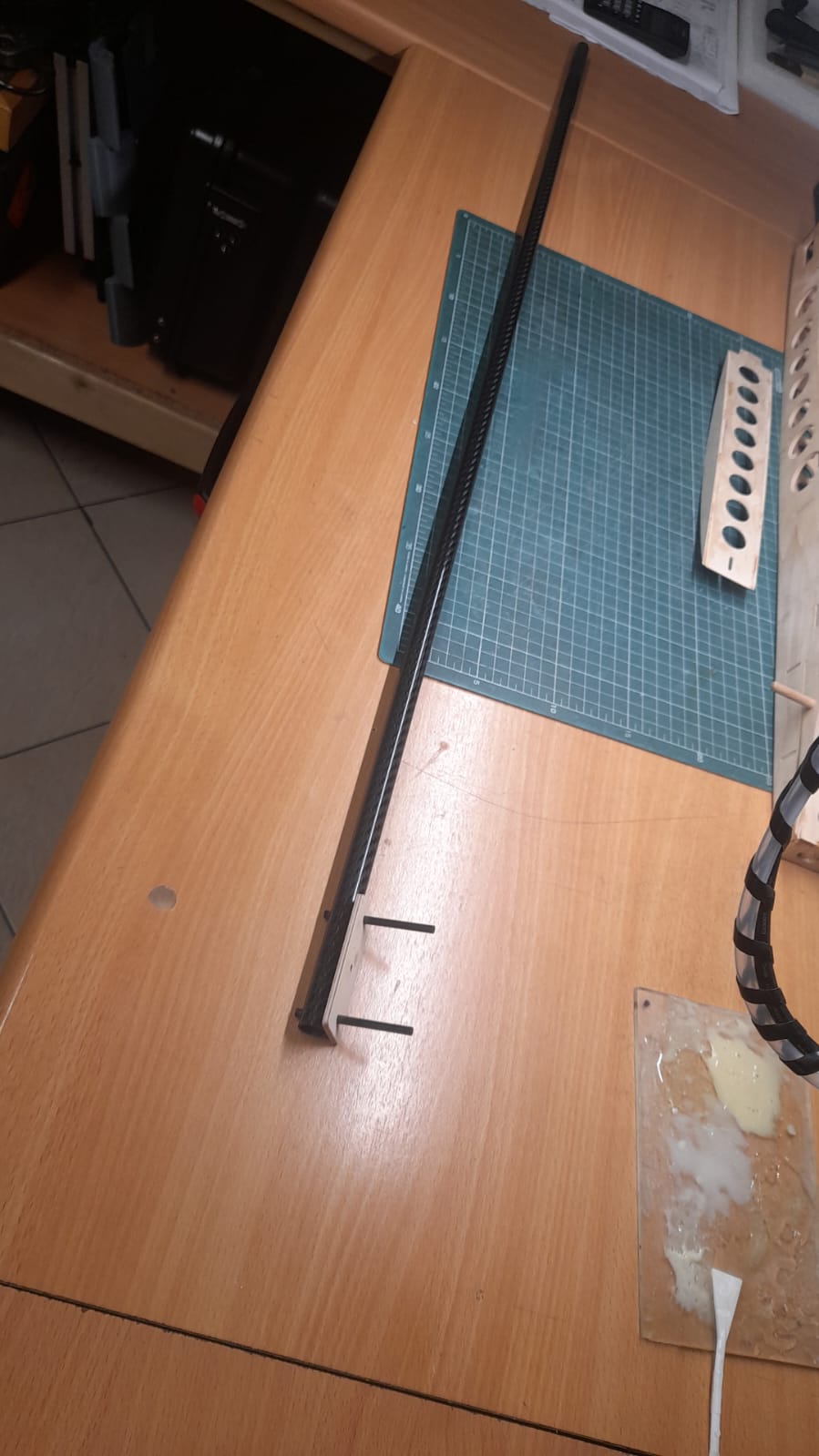

PostNapisane: środa, 31 lipca 2024, 20:49

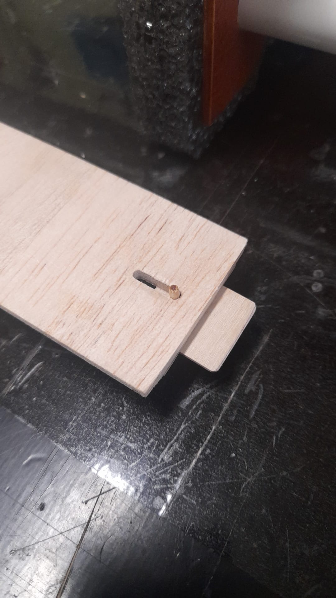

Cześć
Kolejne drobne prace zrobione, wyfrezowane rowki pod zawiasy w sterze kierunku i wysokości, wycięty z rurki instalacyjnej nawiew do chłodzenia silnika i elektroniki, oraz w rurze ogonowej wyfrezowałem otwór pod bowden dla steru kierunku, dźwignia steru kierunku zamontowana do przymiarki, wklejana będzie dopiero po oklejeniu folia Oracover - taki jest plan.

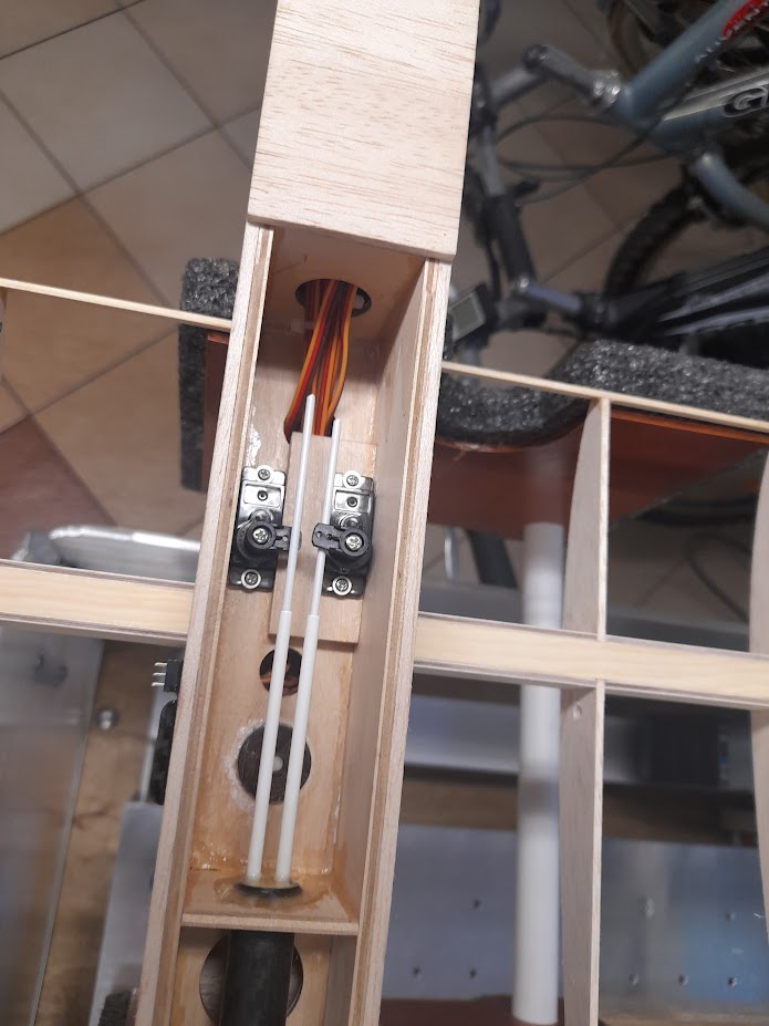

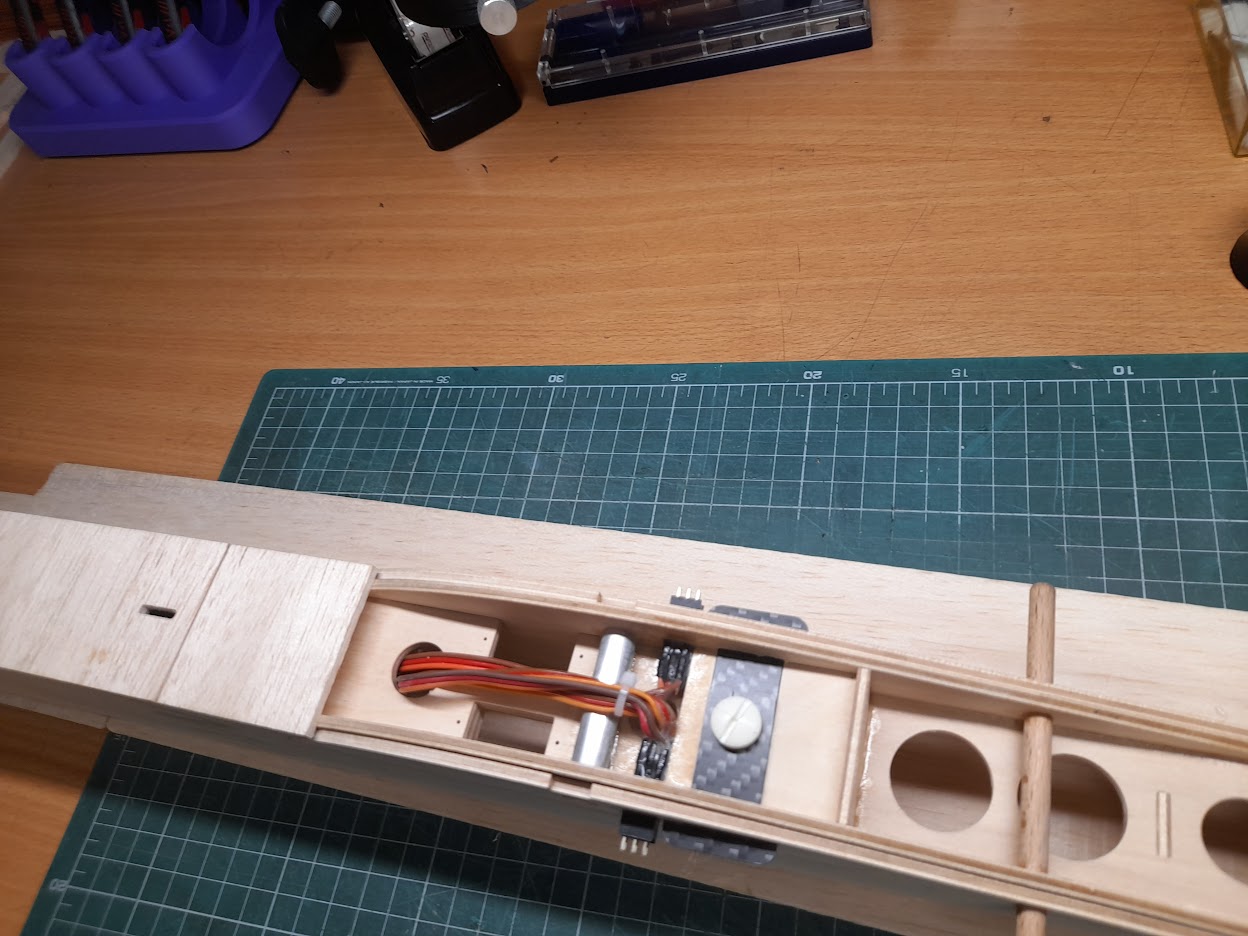

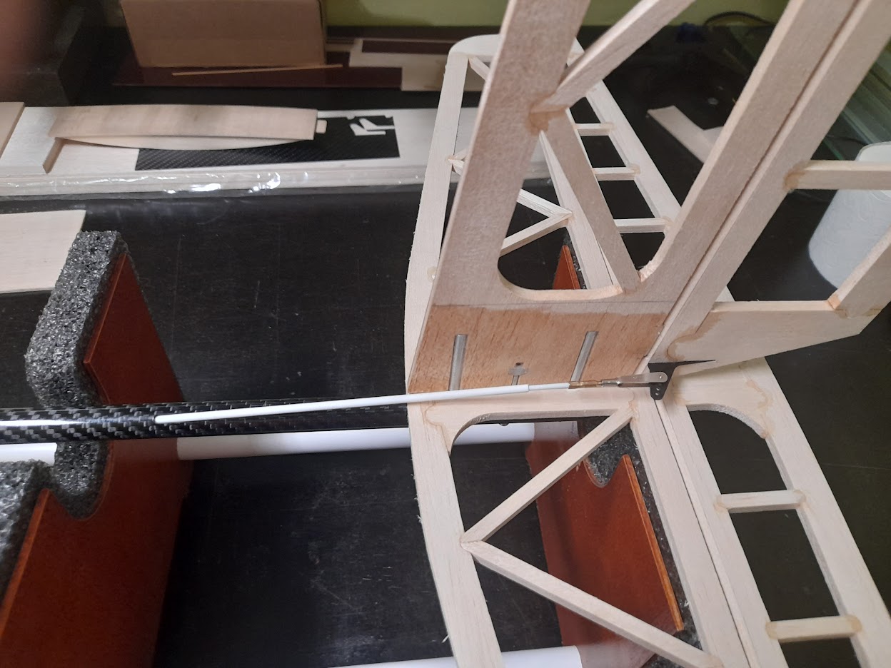

Ciąg dalszy prac:
- mechanizm blokowania pokrywy komory silnika
1.jpg [ 177.88 KiB | Przeglądane 32542 razy ]
2.jpg [ 191.93 KiB | Przeglądane 32542 razy ]
3.jpg [ 172.61 KiB | Przeglądane 32542 razy ]

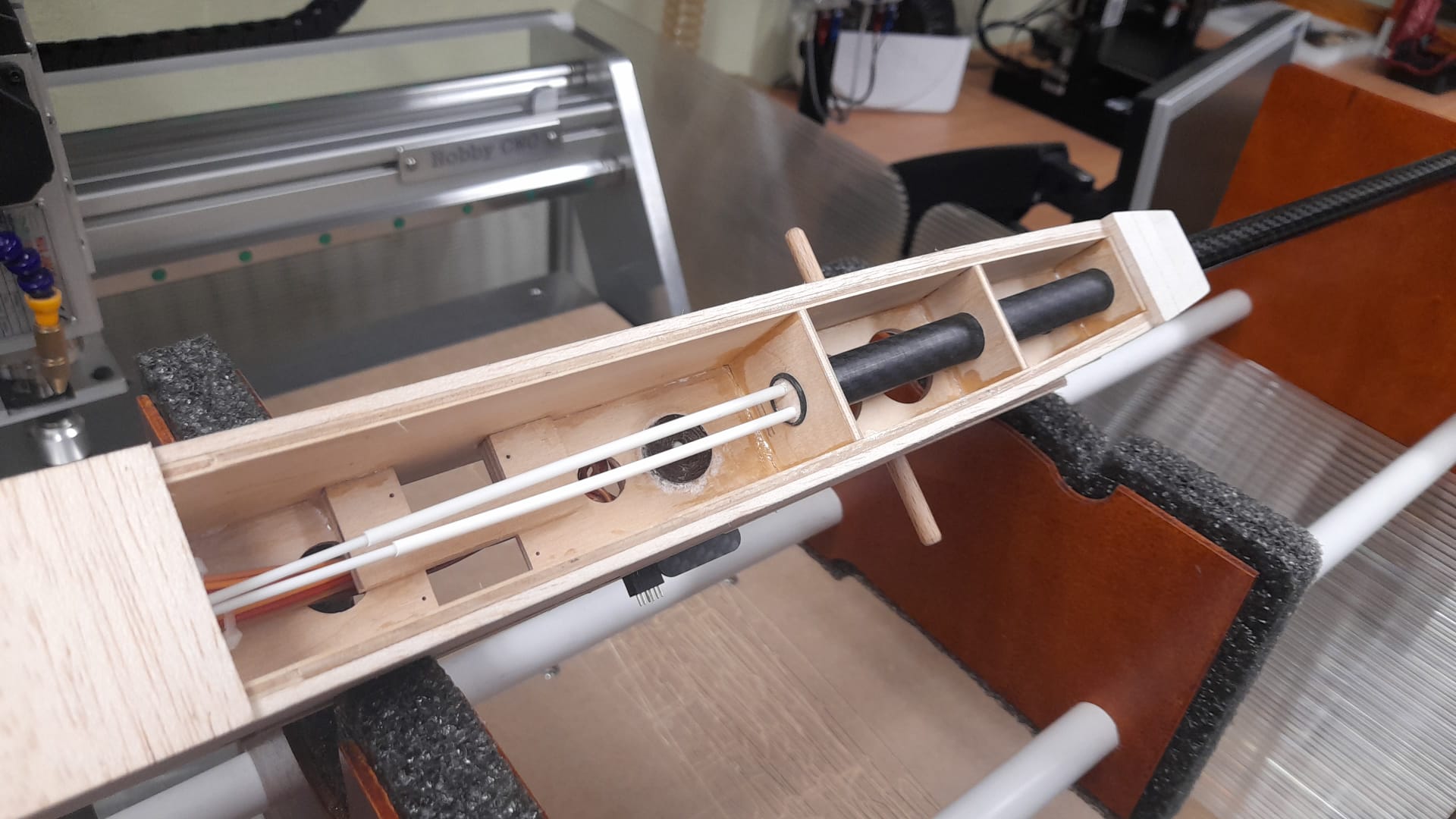

- gotowa dźwignia steru wysokości, oraz zamontowane bloczki bambusowe blokujące bowden przed przemieszczaniem w rurze węglowej, łącznie jest ich trzy szt.
4.jpg [ 123.49 KiB | Przeglądane 32542 razy ]
7.jpg [ 93.16 KiB | Przeglądane 32542 razy ]
10.jpg [ 177.88 KiB | Przeglądane 32542 razy ]
- oraz gotowe balsowe zakończenie kadłuba.
11.jpg [ 131.17 KiB | Przeglądane 32542 razy ]

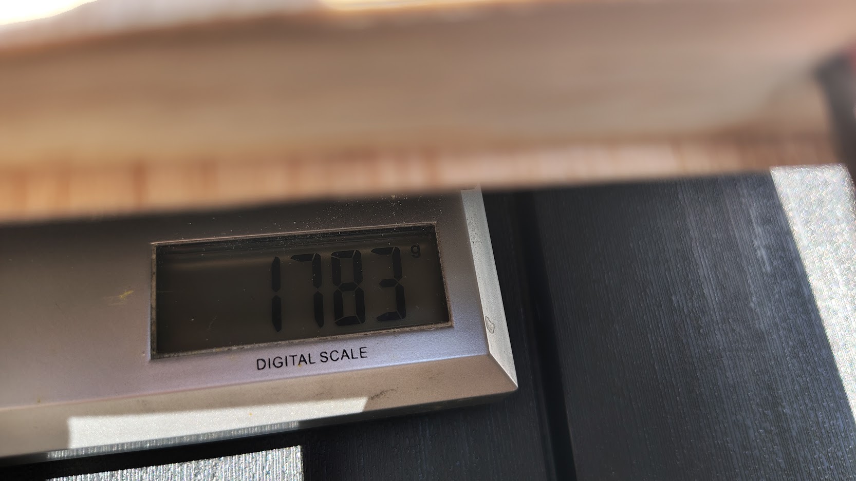

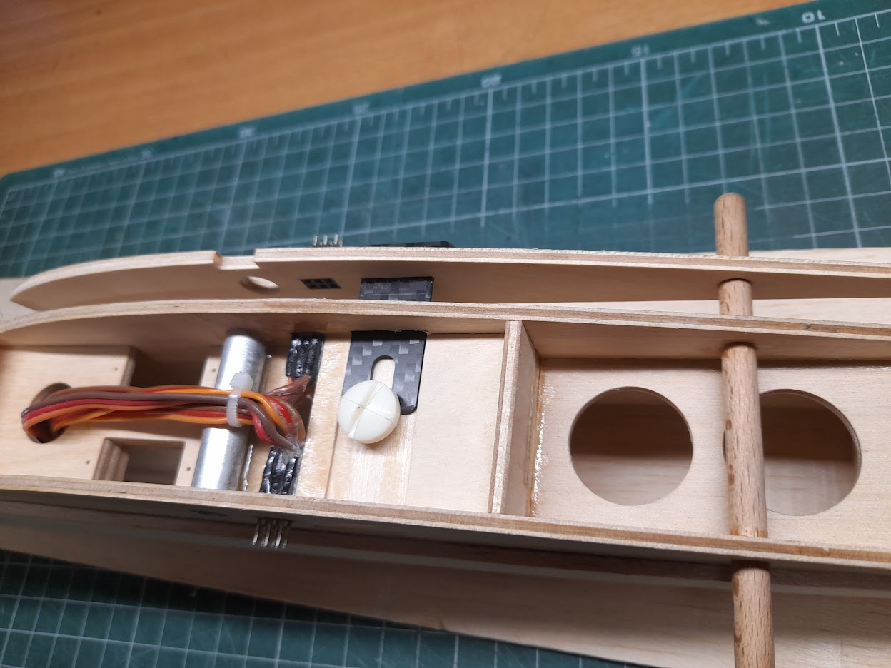

Po tym wszystkim jeszcze wpadłem na pomysł aby profilaktycznie sprawdzić zanim będę kleił belkę ogonową do kadłuba geometrię konstrukcji, na razie zapowiada się obiecująco.
12.jpg [ 74.47 KiB | Przeglądane 32483 razy ]
13.jpg [ 78.82 KiB | Przeglądane 32483 razy ]

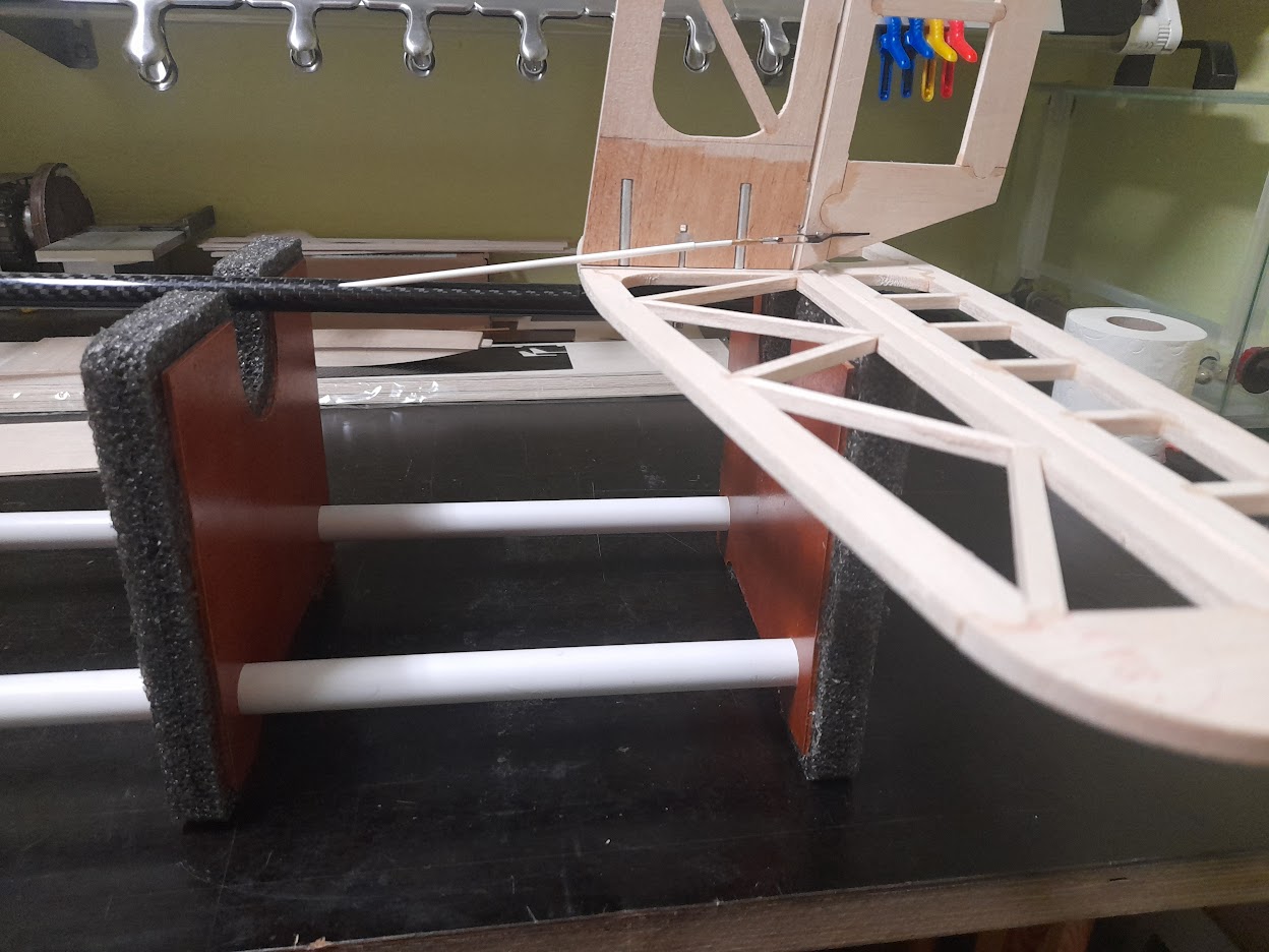

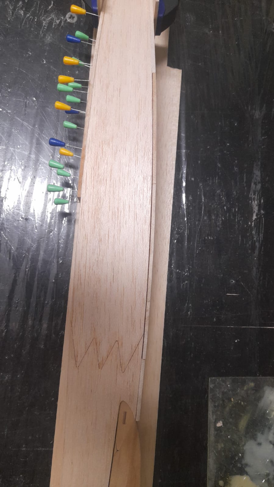

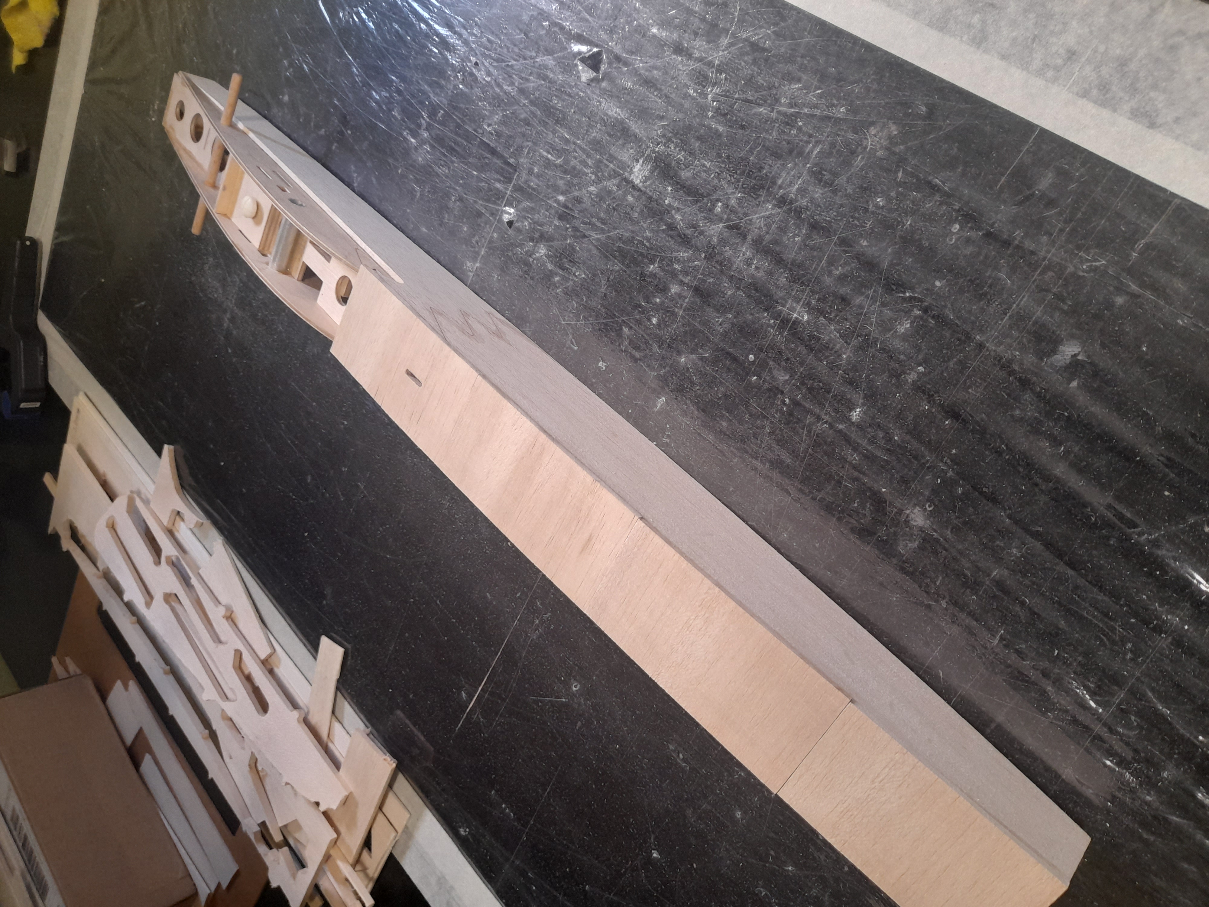

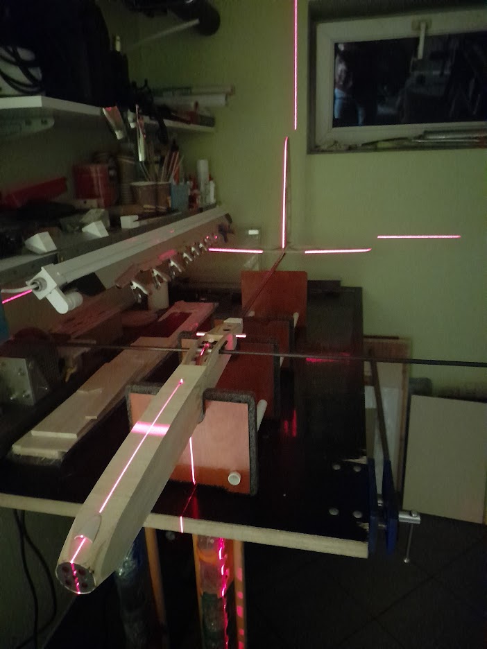

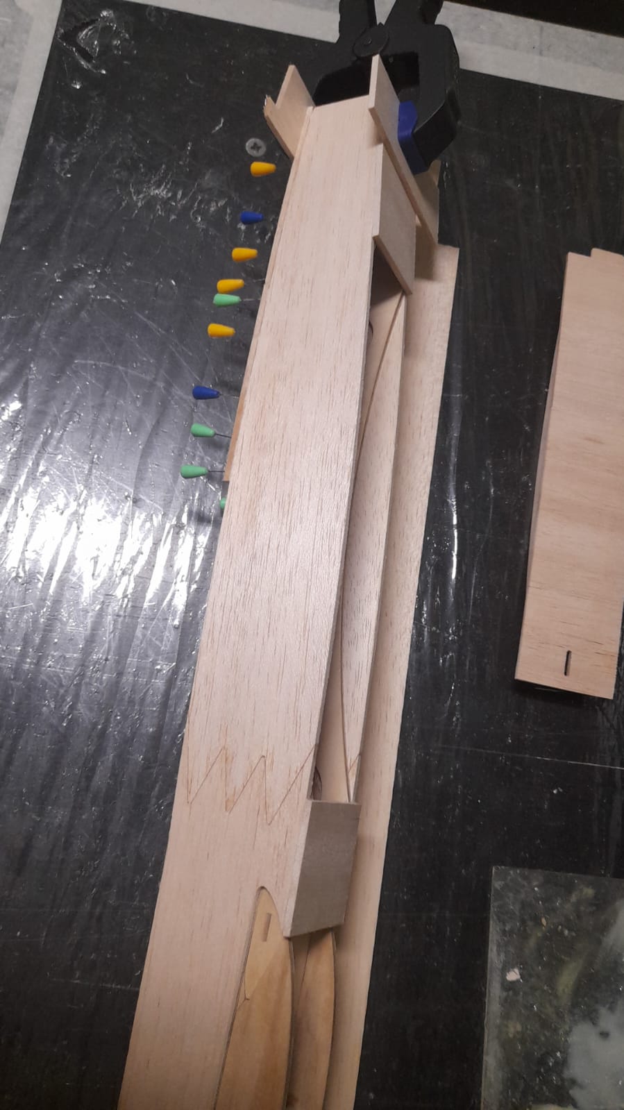

PostNapisane: niedziela, 25 sierpnia 2024, 11:01

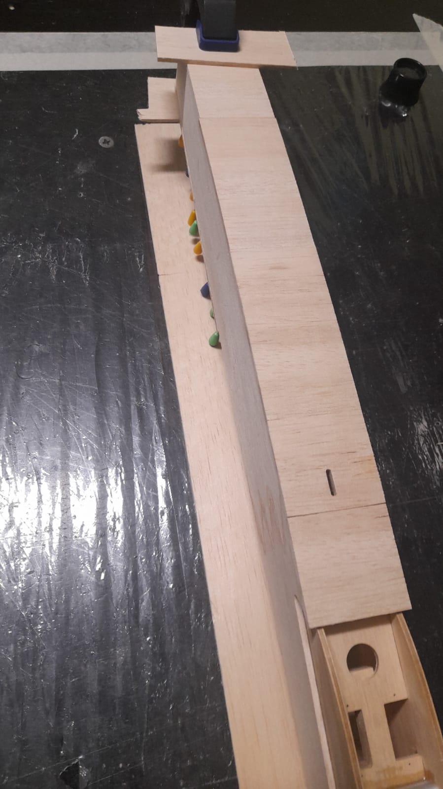

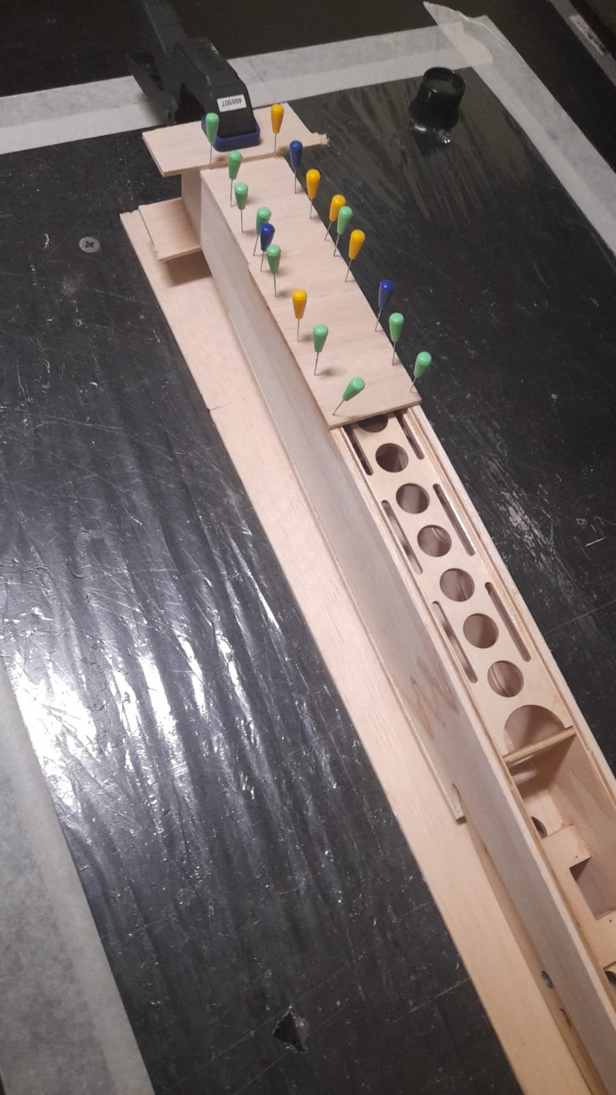

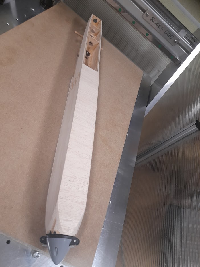

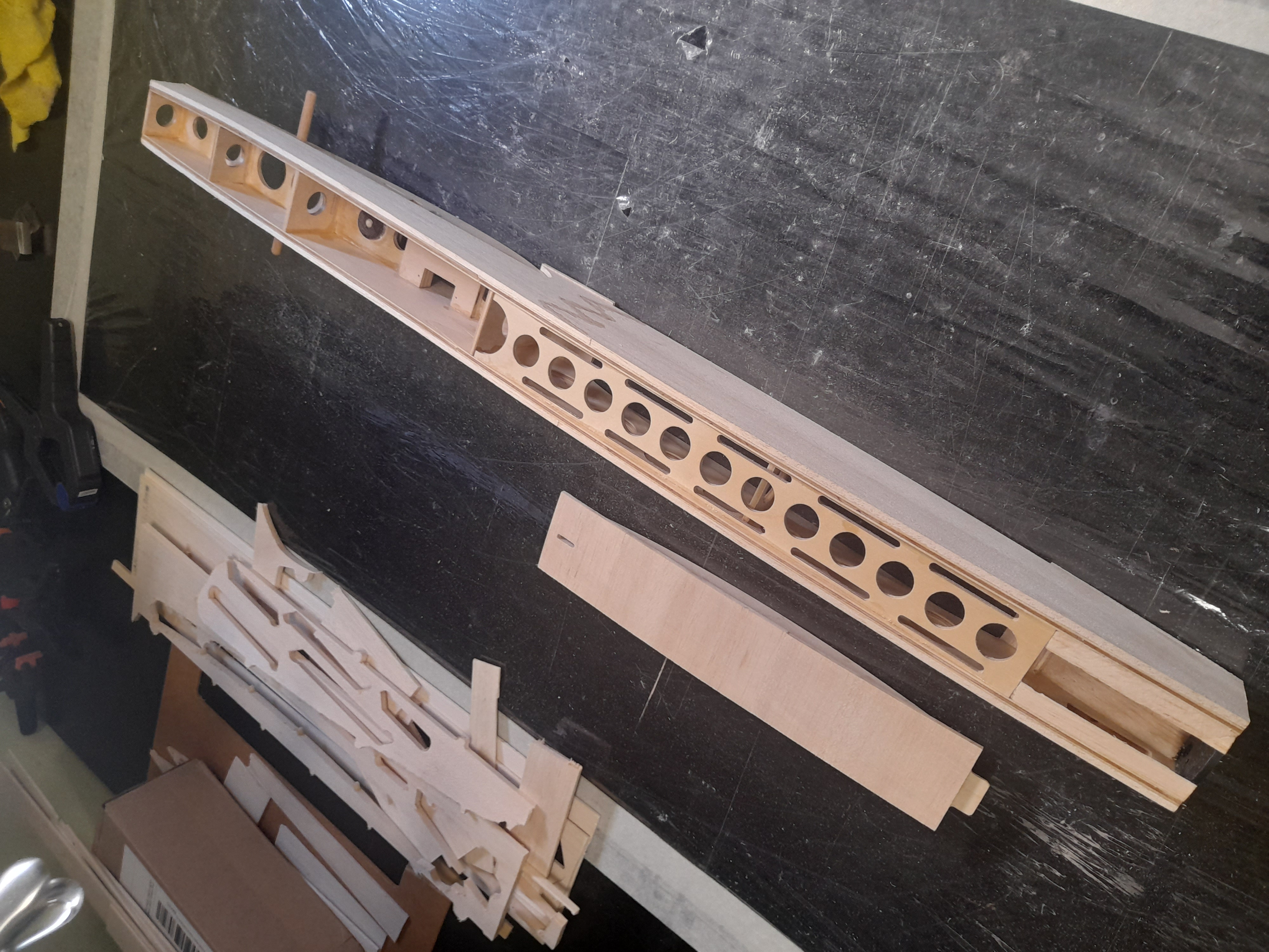

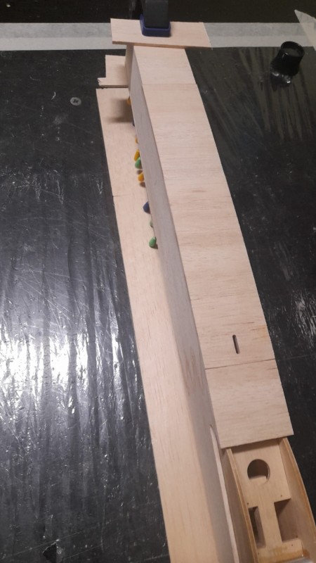

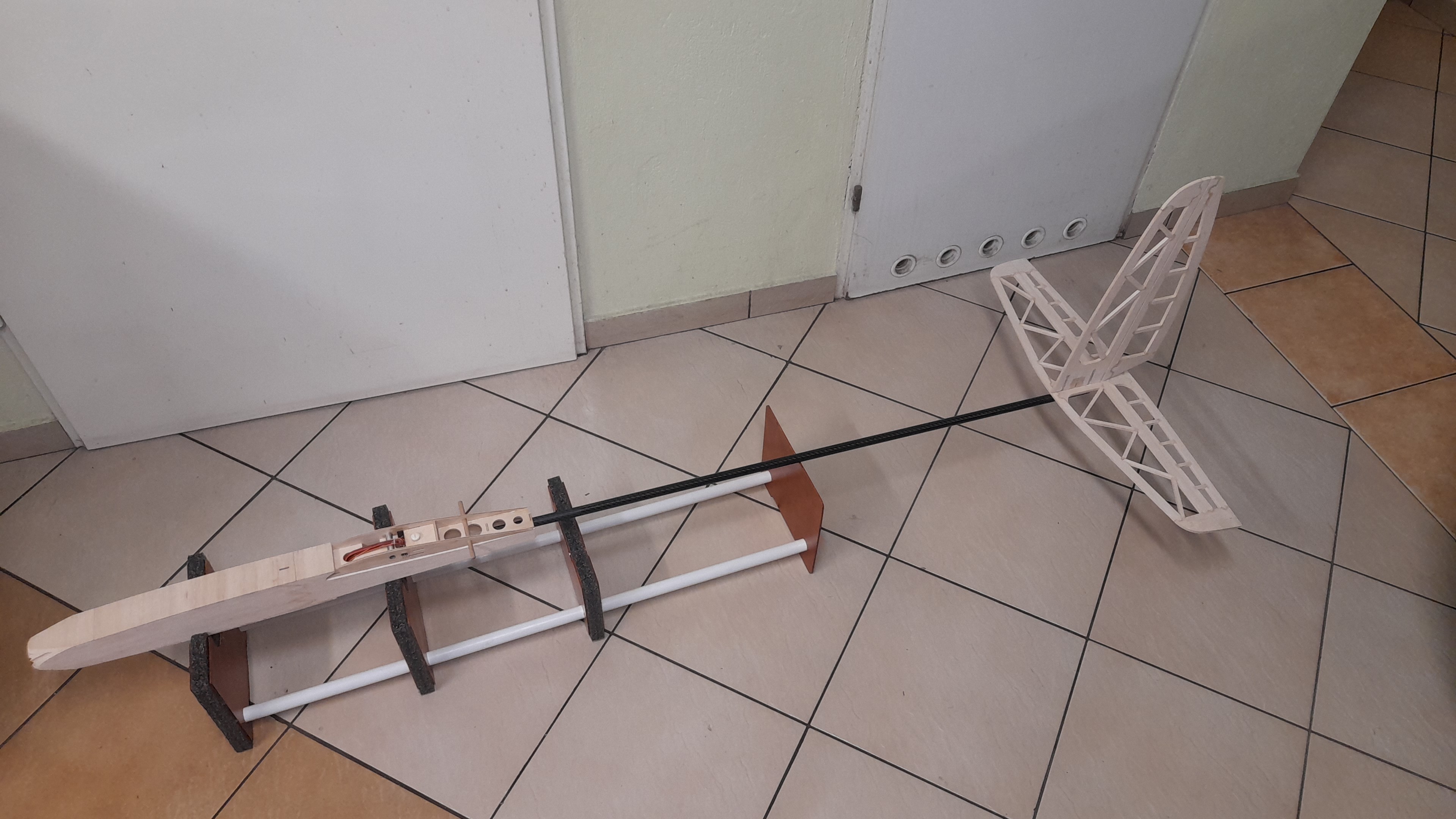

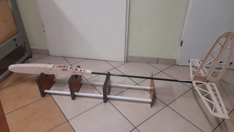

Kadłub z belką ustawiony i sklejony, zostało okleić resztę kadłuba i dokończyć szlifowanie krawędzi.

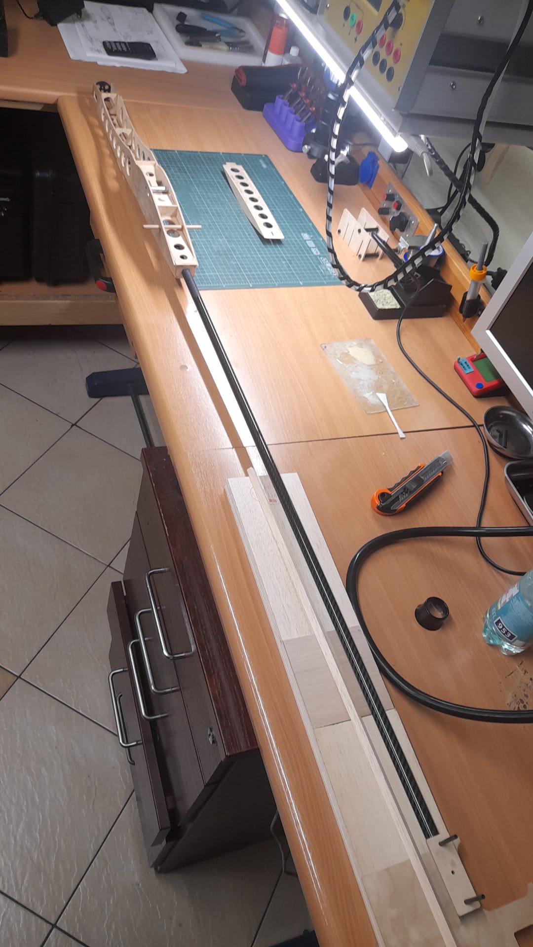

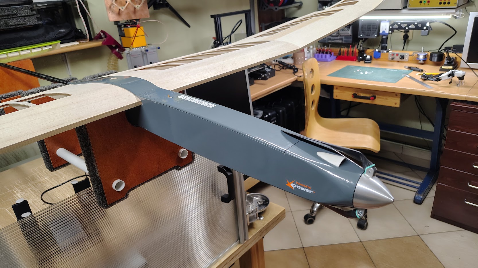

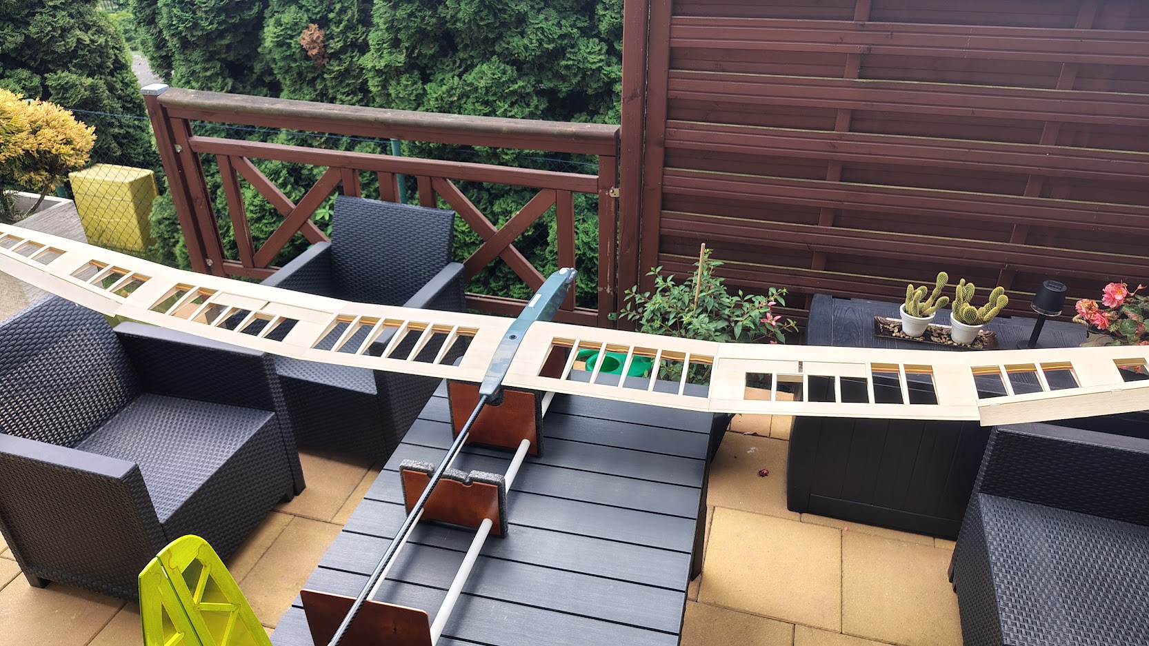

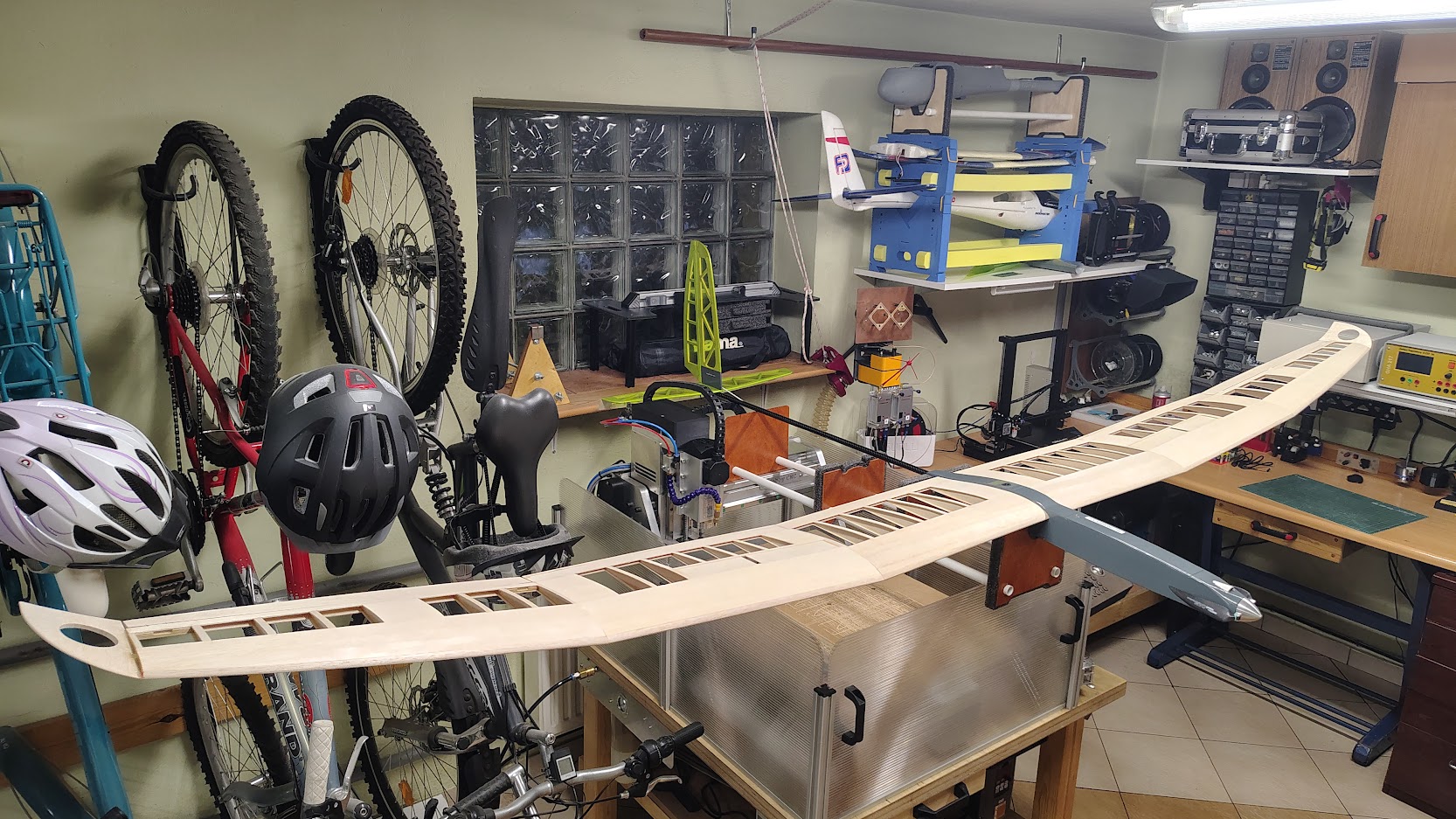

PostNapisane: sobota, 4 stycznia 2025, 12:37
Cześć - Wszystkiego Najlepszego w Nowym Roku

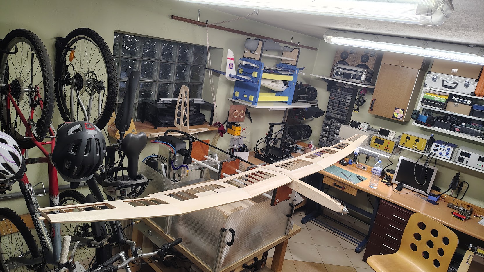

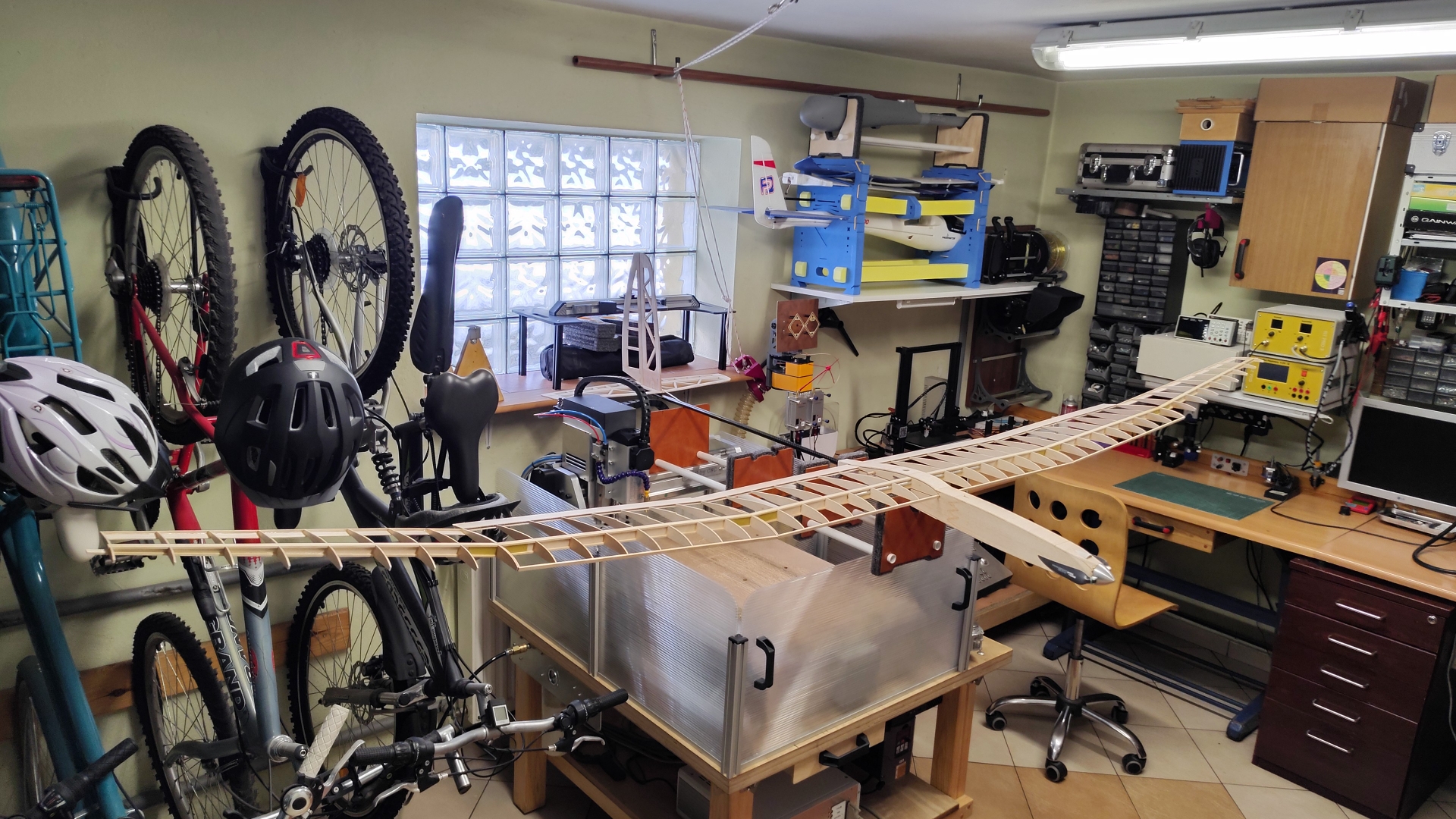

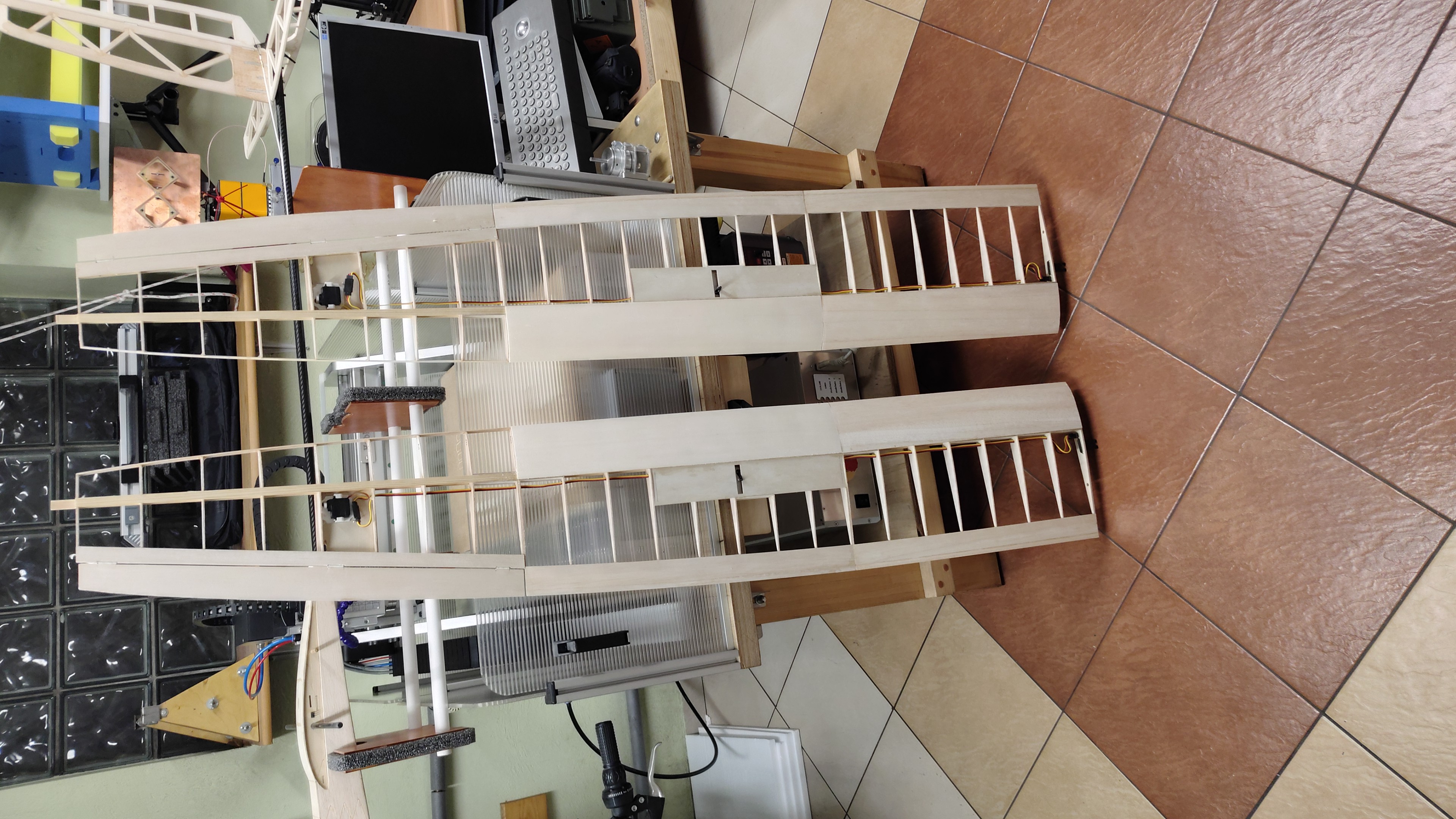

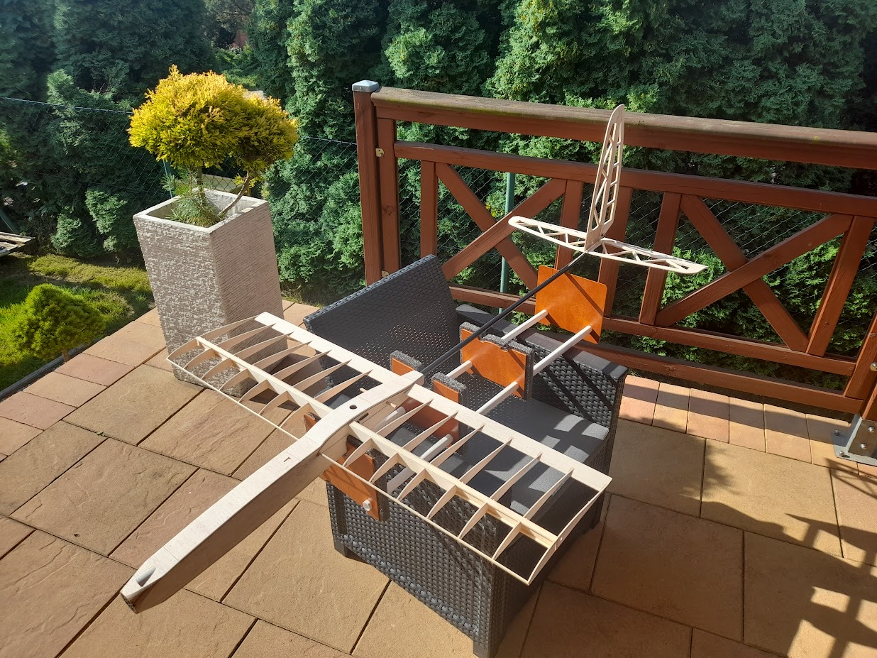

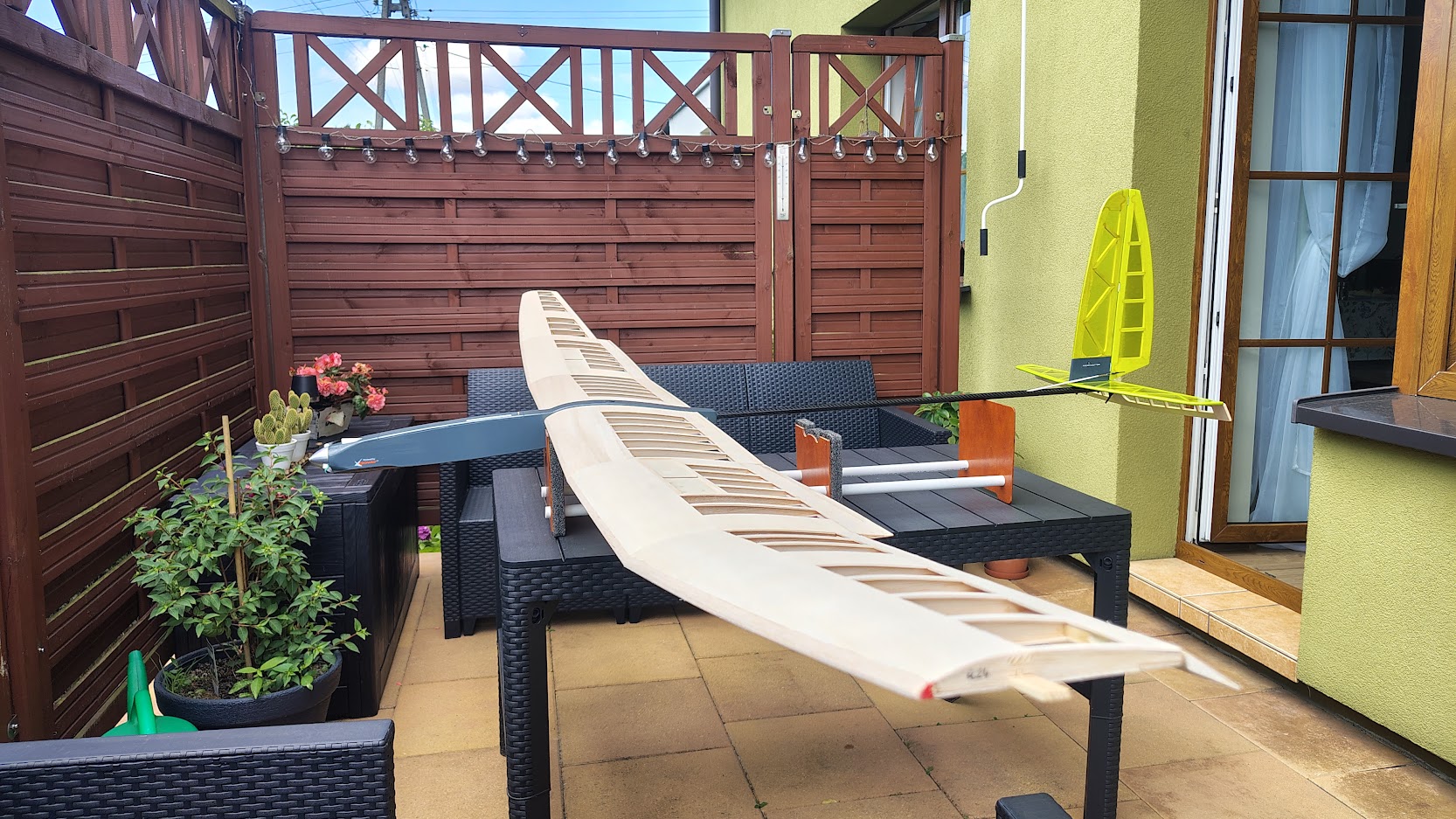

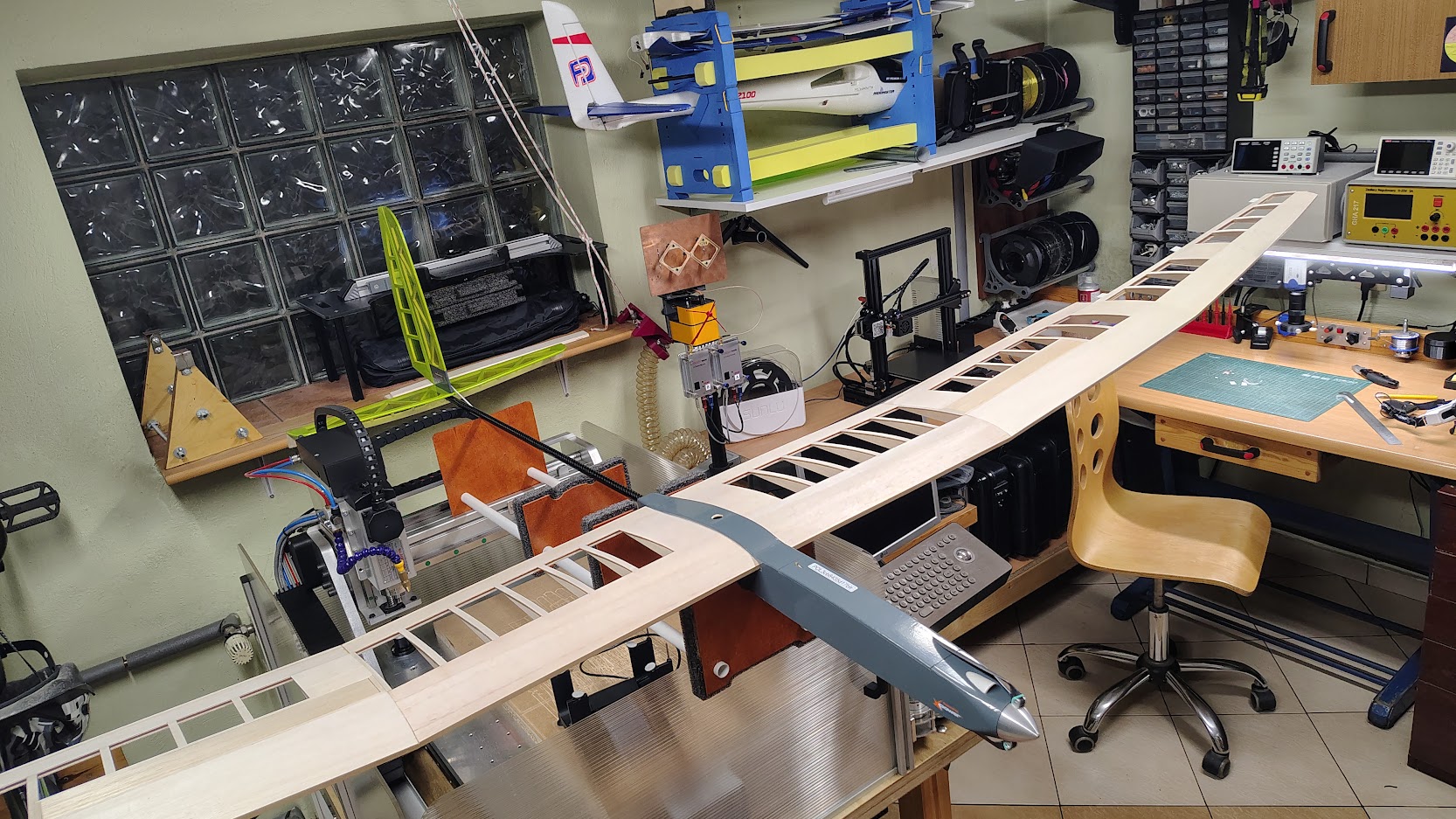

Zamieszczam dzisiaj jedyne zdjęcie z budowy, tak aby pokazać że coś się dzieje, skrzydła nadal są budowane - trochę powoli bo mało czasu było na hobby no i robię je drugi raz, a to z powodu popełnionych błędów przy poprzednich i które już nie pozwoliły na cofnięcie etapów budowy.
Tym razem mocno się pilnuję, części skrzydeł są na razie rozbieralne za wyjątkiem drugiego z hamulcem aero. i trzeciego członu z lotkami które składane są razem, jeszcze będzie budowany czwarty winglety.
Dzisiaj zrobiłem przymiarkę, ;)
IMG-20250104-WA0000.jpeg [ 1.42 MiB | Przeglądane 25336 razy ]
PostNapisane: sobota, 4 stycznia 2025, 13:06
Wszystkiego najlepszego w nowym roku i szybkiego oblotu :)
PostNapisane: sobota, 4 stycznia 2025, 18:17
Posty: 6621
Fajny model w fajnym miejscu powstaje. Trzymam kciuki
PostNapisane: niedziela, 5 stycznia 2025, 21:49
Posty: 317
Trzymam kciuki i zazdroszczę organizacji miejsca pracy
PostNapisane: poniedziałek, 6 stycznia 2025, 15:52
Dziękuję bardzo - model nie jest łatwy w budowie, i sam jestem ciekaw jak to się skończy, a co do miejsca pracy: pozazdrościłem kiedyś innym takich warsztatów, kilkanaście lat temu z tego powodu jedno auto wylądowało przed domem, na pewno nie domyślacie się czyje 8-), co jakiś czas przechodzi małą modernizację, gromadzone przez lata graty zajmują powoli już wszystkie dostępne ściany, i nie źle trzeba się nakombinować jak to wszystko upchać.

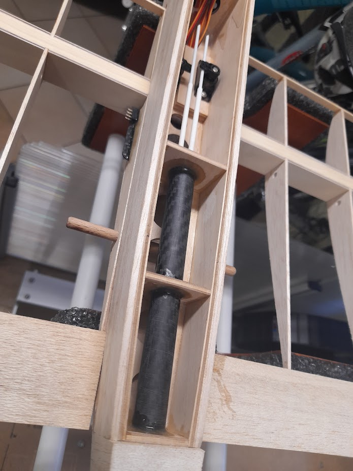

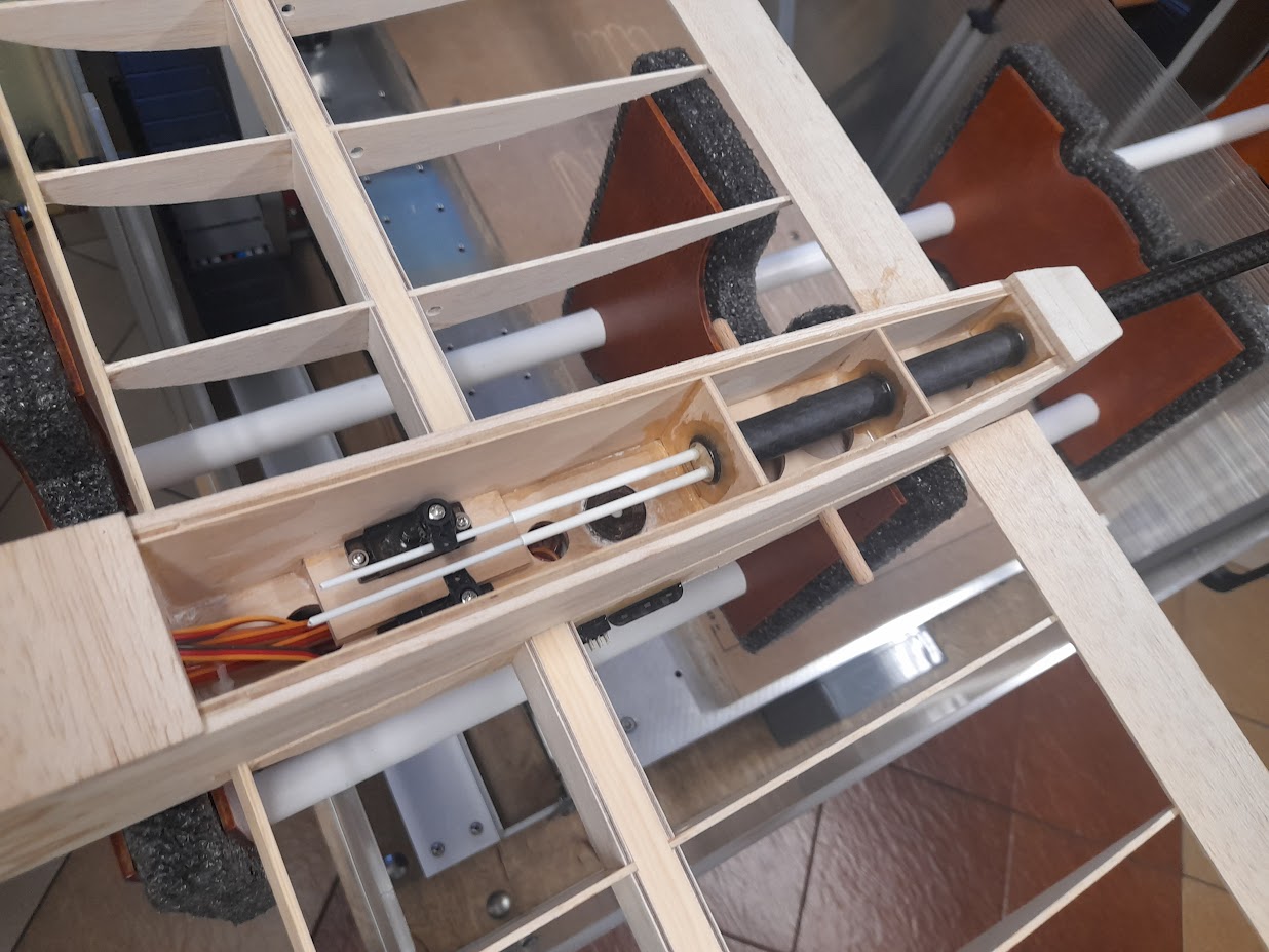

PostNapisane: niedziela, 2 lutego 2025, 21:44

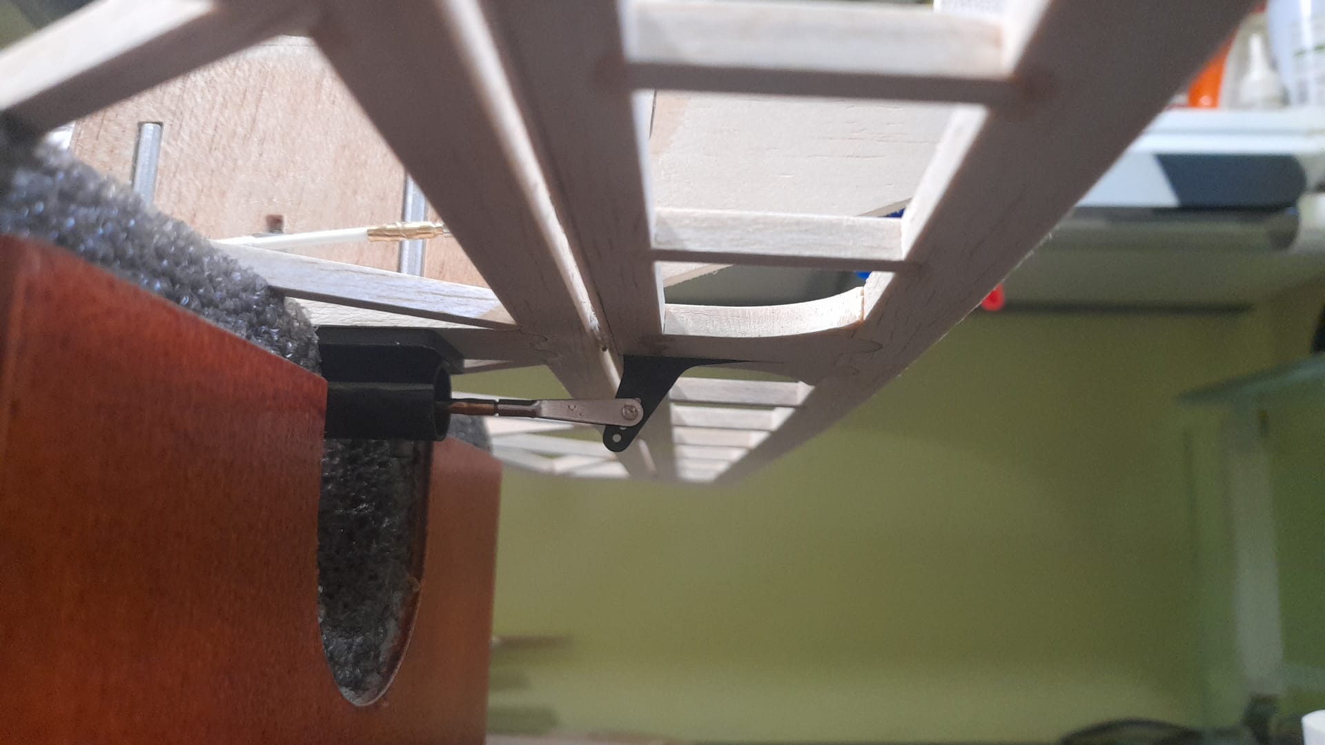

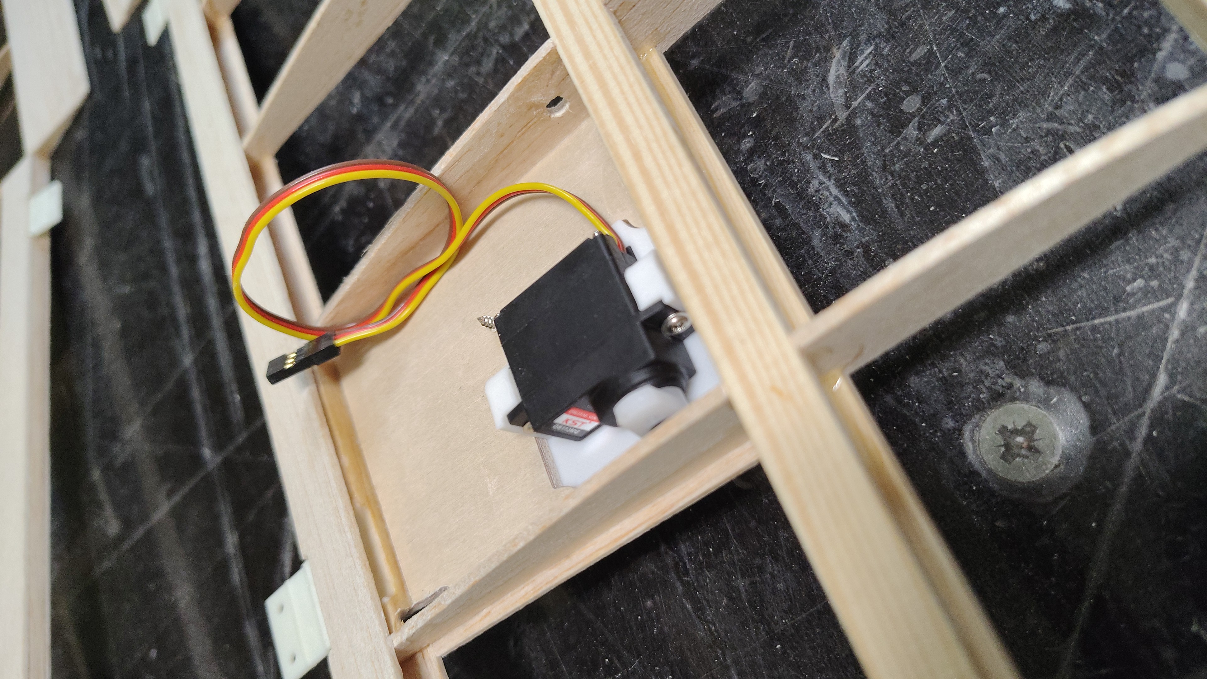

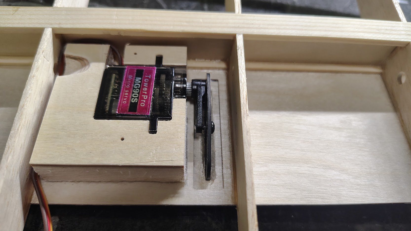

Nareszcie wstępnie złożyłem i przetestowałem działanie hamulca aerodynamicznego, zaprojektowałem mechanizm w Fusion 360 i uruchomiłem symulację działania, oczywiście w realu wymagał drobnych korekt ale się udało działa i to nawet fajnie - Filmiki z działania pod linkami:
Niem mam natomiast pewności co do obciążenia serwa, czy da radę podnieść go podczas lotu ?
1. https://photos.app.goo.gl/z28qPqJYsdyL6PR6A
2. https://photos.app.goo.gl/acuqKFHRWp5mQgUc6
IMG_Hamulec.jpg [ 235.55 KiB | Przeglądane 24244 razy ]

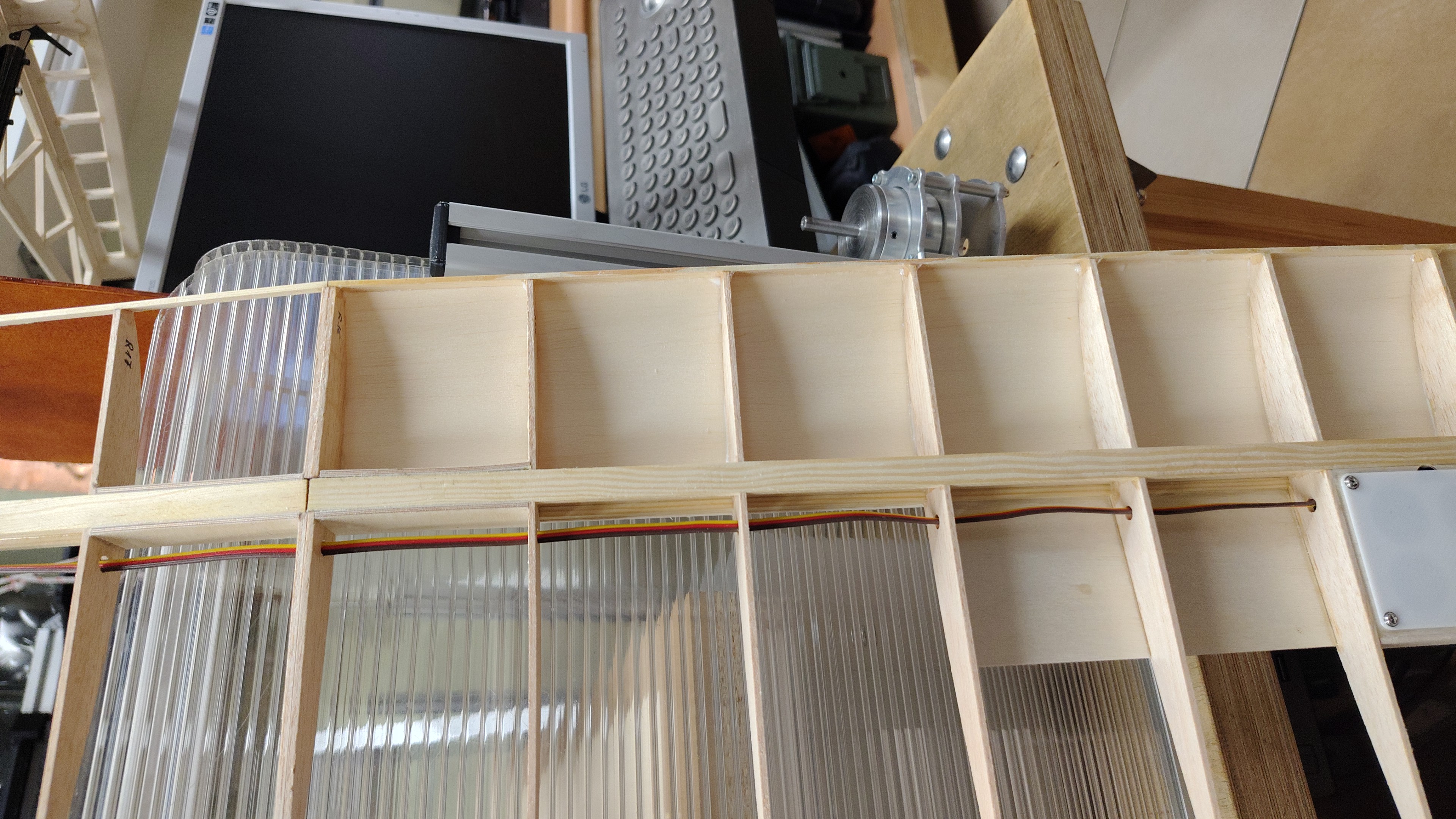

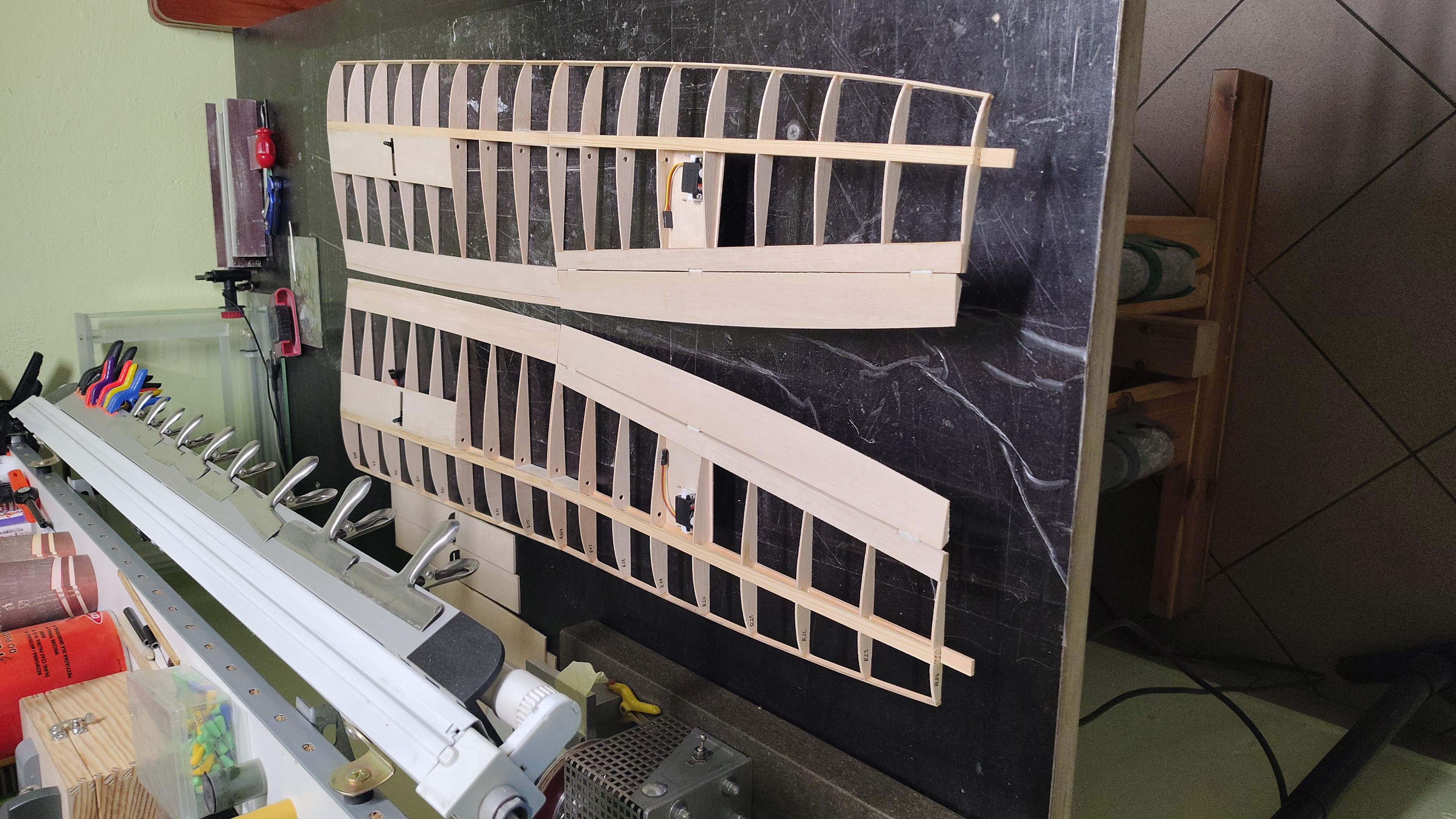

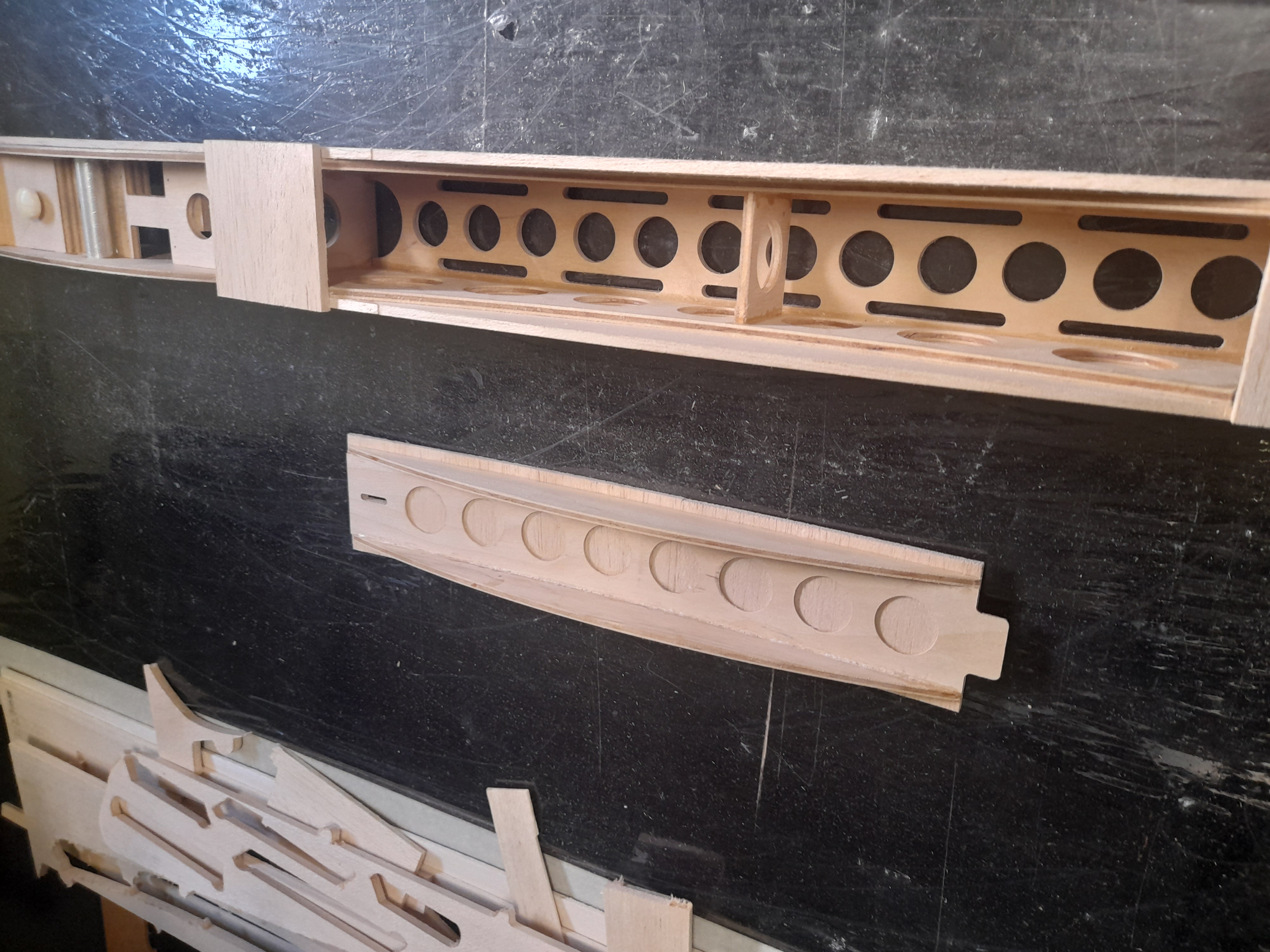

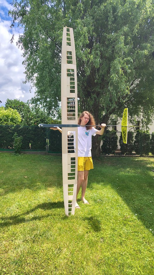

PostNapisane: sobota, 17 maja 2025, 23:23
Cześć relacji ciąg dalszy

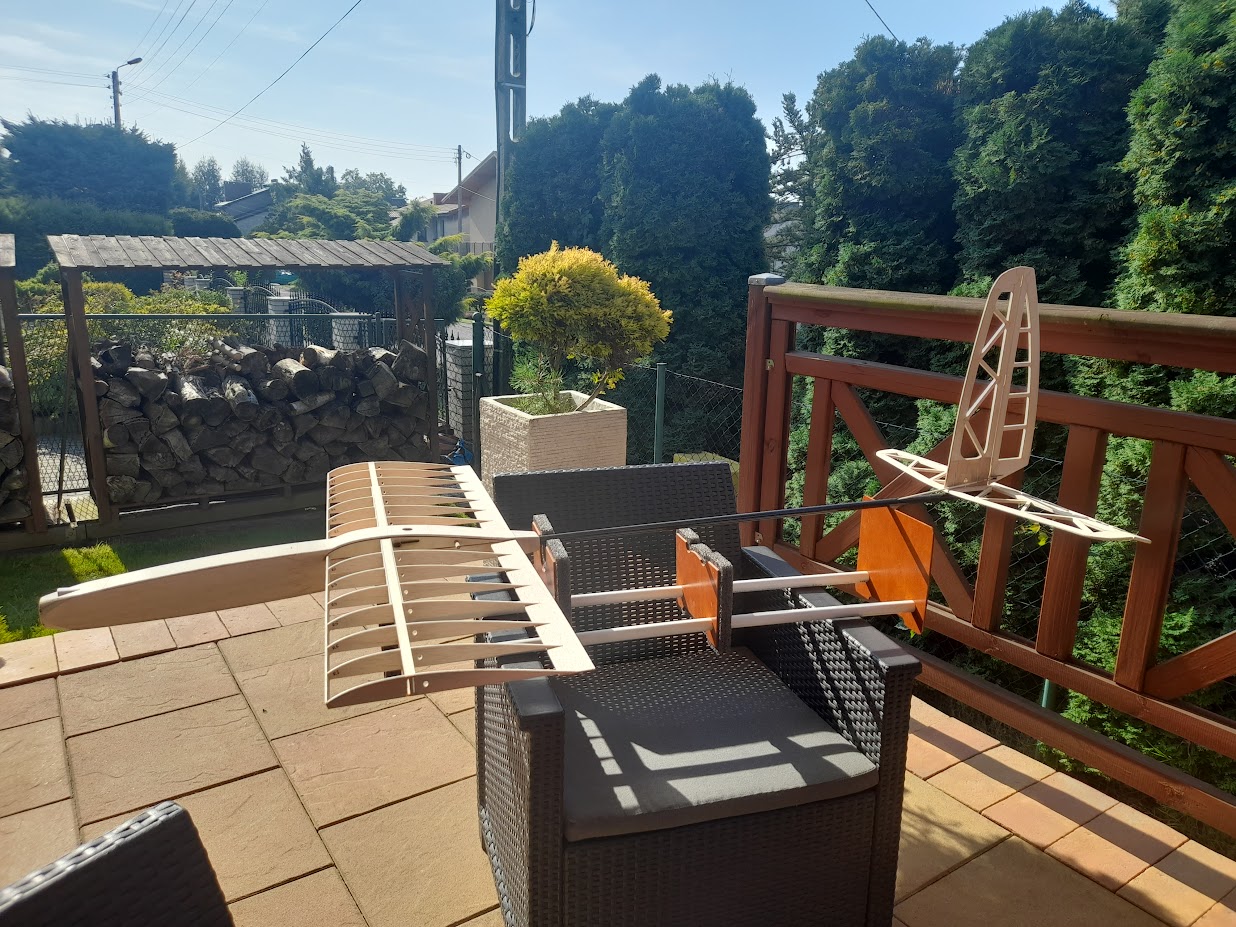

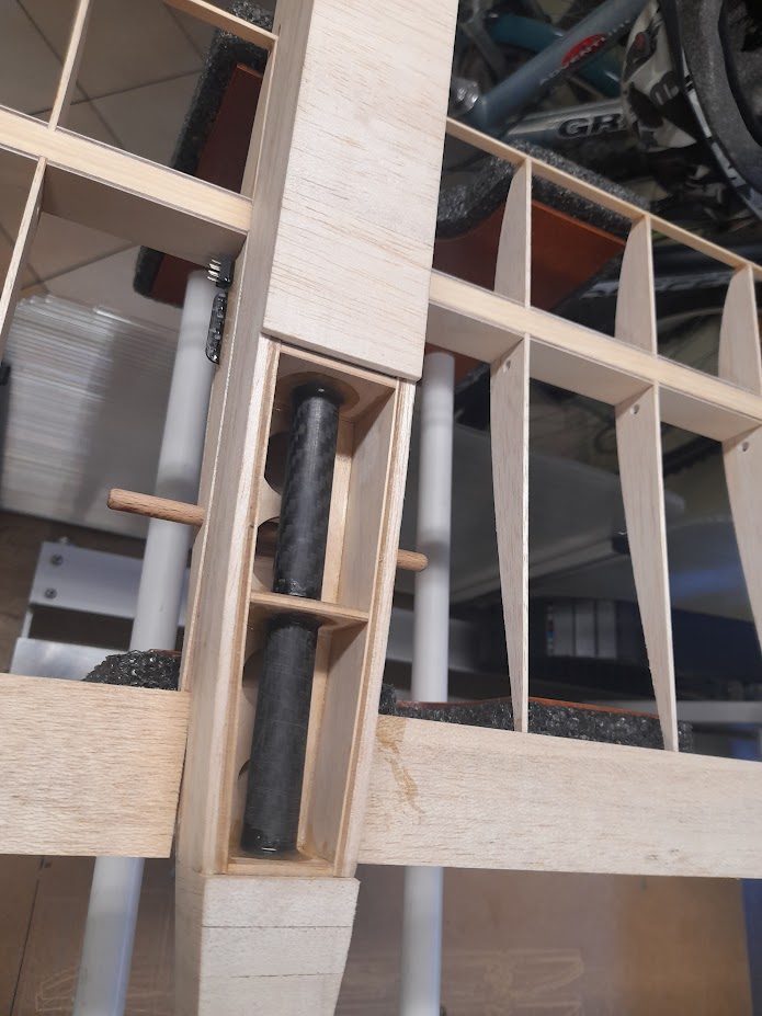

Po dłuższej przerwie mogłem wreszcie wziąć się za model, skrzydła są nadal obrabiane, zamontowałem serwa lotek, no i przyszedł czas na zrobienie samych lotek, przyznam że miałem obawy co do ich wykonania, czy sobie z tym poradzę, lotki wyciete z 8mm balsy na CNC, resztę obróbki załatwił hebelek i szlifowanie, najważniejsze poszło szybko i wyszło bardzo dobrze - jestem z siebie zadowolony :D
IMG-20250512-WA0001.jpeg [ 2.1 MiB | Przeglądane 22913 razy ]
IMG-20250512-WA0003.jpeg [ 2.12 MiB | Przeglądane 22913 razy ]
IMG-20250512-WA0007.jpeg [ 1.65 MiB | Przeglądane 22913 razy ]
IMG-20250512-WA0009.jpeg [ 1.55 MiB | Przeglądane 22913 razy ]
IMG-20250517-WA0000.jpeg [ 2.03 MiB | Przeglądane 22913 razy ]
IMG-20250517-WA0002.jpeg [ 1.53 MiB | Przeglądane 22913 razy ]

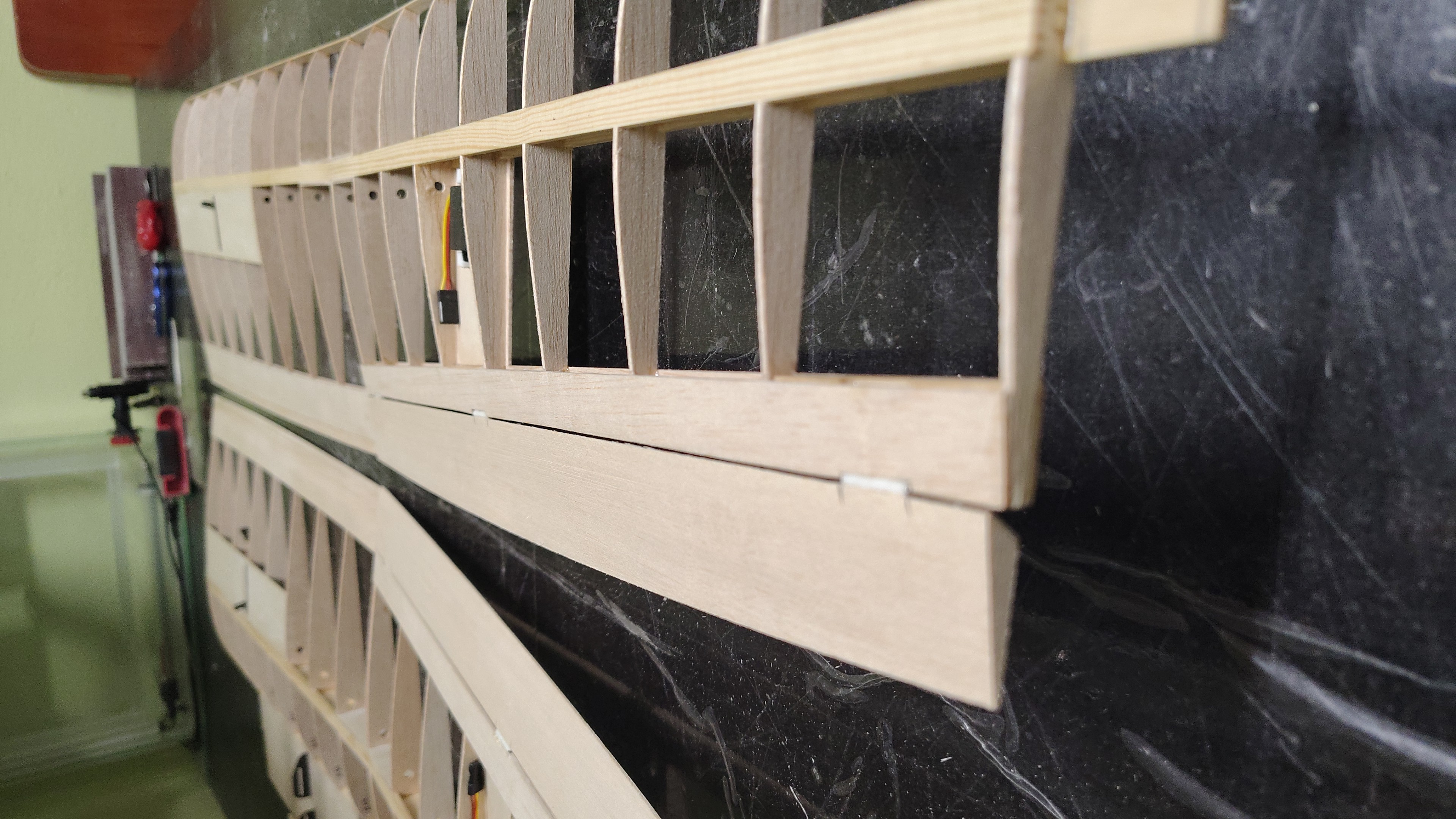

Lotki przygotowane do montażu i klejenia ciąg dalszy
IMG-20250523-WA0000.jpeg [ 1.91 MiB | Przeglądane 22469 razy ]
IMG-20250523-WA0002.jpeg [ 1.5 MiB | Przeglądane 22469 razy ]
IMG-20250523-WA0004.jpeg [ 1.54 MiB | Przeglądane 22469 razy ]
IMG-20250603-WA0000.jpeg [ 1.45 MiB | Przeglądane 22469 razy ]
IMG-20250603-WA0002.jpeg [ 1.67 MiB | Przeglądane 22469 razy ]

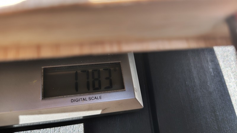

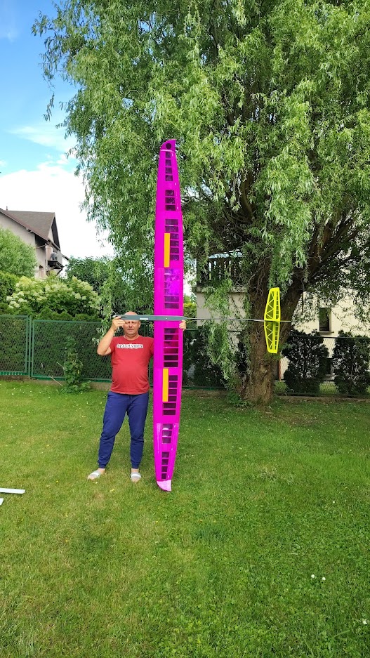

Górna część skrzydeł prawie ukończona, pracochłonne oklejanie, nie mogę się już doczekać końca
IMG_20250606_224626107_HDR.jpg [ 459.36 KiB | Przeglądane 22430 razy ]

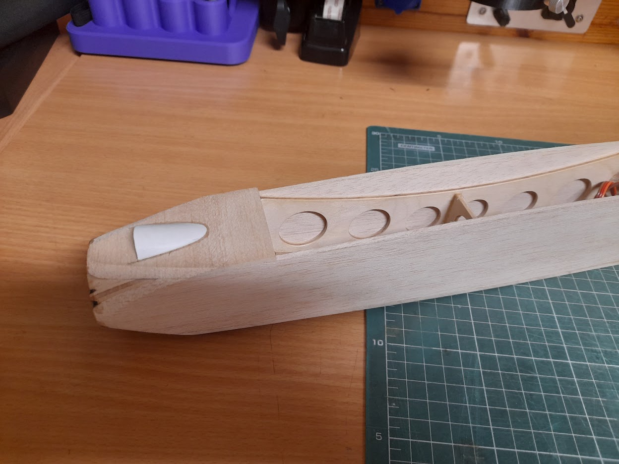

PostNapisane: piątek, 13 czerwca 2025, 23:35
Zmęczyłem wreszcie kadłub, zabrakło mi folii na lotkę steru wysokości, a to za sprawą nauki - trzy kawałki poszły do kosza

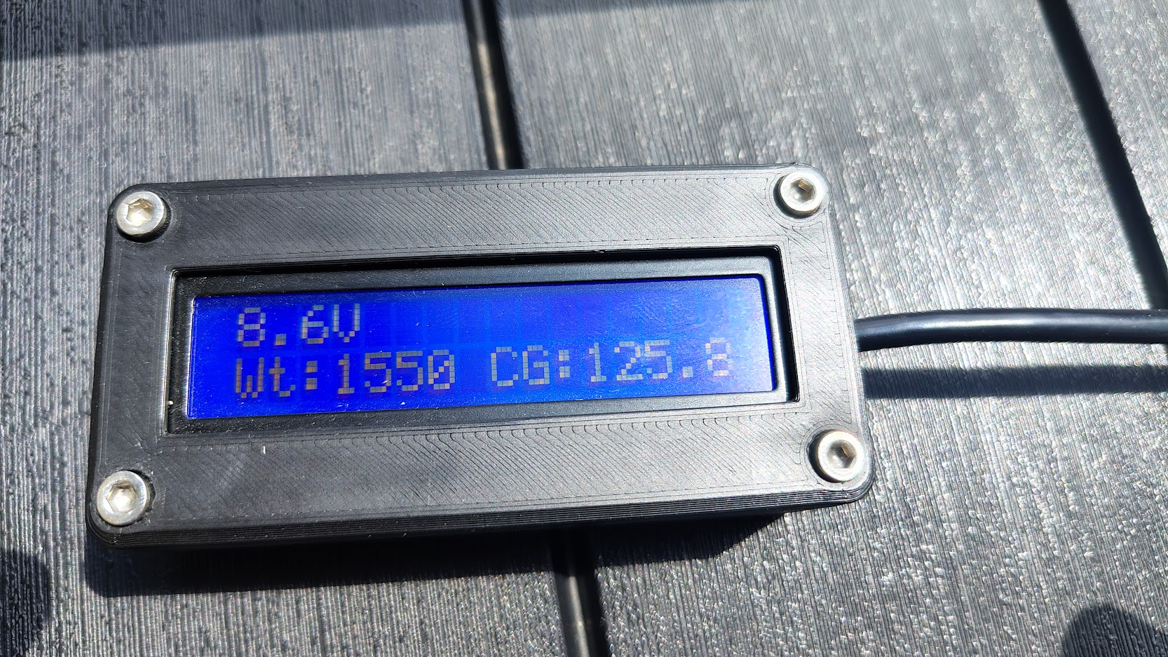

Moja wykonana waga w obecnej konfiguracji pokazała 1550g
Natomiast kuchenna: 1783g
i muszę teraz sprawdzić która kłamie.
IMG_20250629_131046459_HDR.jpg [ 196.36 KiB | Przeglądane 21962 razy ]
IMG_20250629_130741227_HDR.jpg [ 586.49 KiB | Przeglądane 21962 razy ]

Winglety frezowane na maszynce, zdjęcia prezentują etap przed i po frezowaniu powierzchni, i wkleiłem je już do końcówek skrzydeł, pozosatało tylko wykończyć połączenie końca skrzydła z wingletem.
image-2.jpeg [ 75.76 KiB | Przeglądane 21875 razy ]
image-1.jpeg [ 160.22 KiB | Przeglądane 21875 razy ]
image-3.jpeg [ 175 KiB | Przeglądane 21875 razy ]
image-5.jpeg [ 118.37 KiB | Przeglądane 21875 razy ]
IMG_20250630_223709978_HDR.jpg [ 440.07 KiB | Przeglądane 21875 razy ]

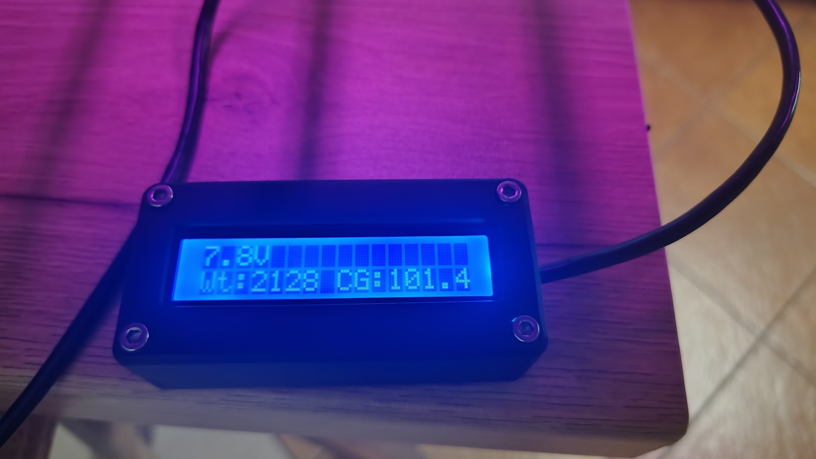

To w zasadzie już koniec budowy, jeszcze parę drobnych prac, środek ciężkości muszę przesunąć o 12mm do przodu, oblot planuję jak pogoda dopisze w przyszłą sobotę.
WAGA.jpg [ 99.68 KiB | Przeglądane 21509 razy ]
FINISCH.jpg [ 238.38 KiB | Przeglądane 21509 razy ]
PostNapisane: sobota, 19 lipca 2025, 21:06
Dzięki za miłe słowa :)
Oblot no prawie udany, do poprawy mam złącze pomiędzy skrzydłami a kadłubem, przy pierwszym starcie Kolega dość mocno go wyrzucił i doszło rozłączenia wspomnianego złącza, w locie zabrakło sterowania lotkami i hamulcem, na szczęście był do dyspozycji ster kierunku i wysokości, Mój pilotaż odbywa się na lotkach i miałem duże trudności w opanowaniu lotu, na szczęście dałem rade go sprowadzić na ziemię, po zabezpieczeniu skrzydeł dodatkowymi taśmami drugi start był o niebo lepszy, również szczęśliwie udanym lądowaniem.
Ta więc zabieram się do zmiany złącza szpilkowego na dłuższe lub zostawię je luźne, w tym celu muszę usunąć kawałek poszycia balsowego kadłuba. Kolejny oblot planowany w przyszłym tygodniu. Zamieszczam dwa filmiki z drugiego startu z różnych ujęć.
1> https://youtube.com/shorts/mLEKnZej6XY?feature=share
2> https://youtube.com/shorts/i0ndvooWt4E?feature=share
