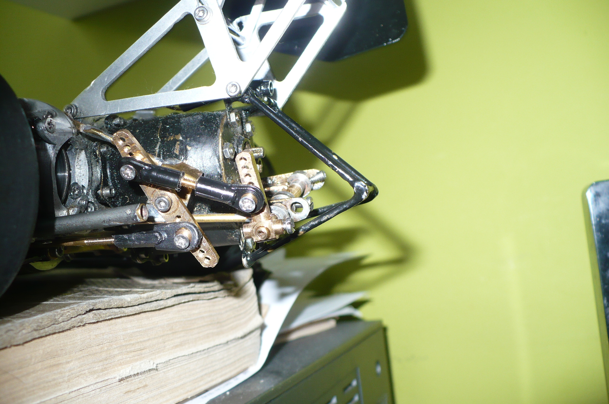

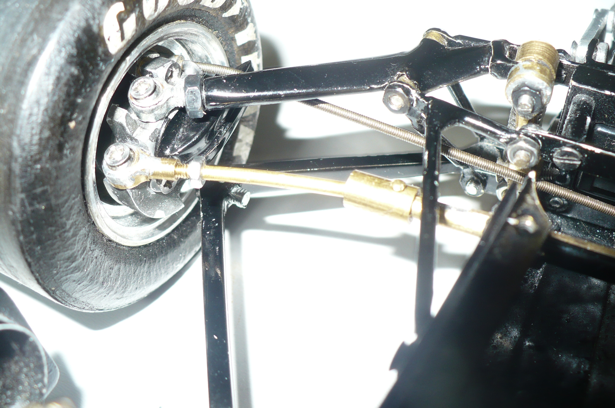

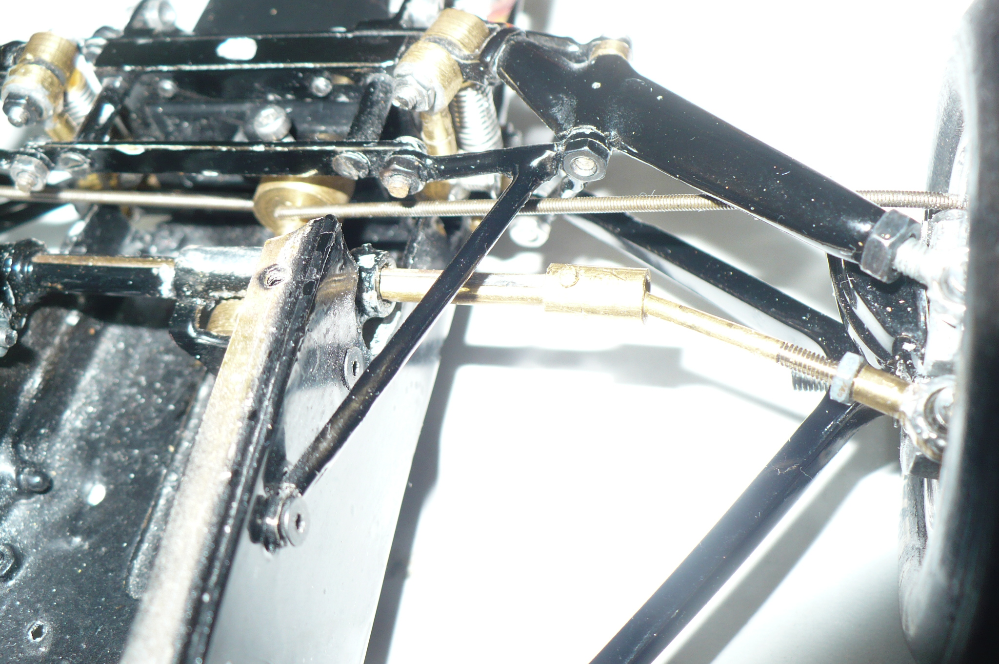

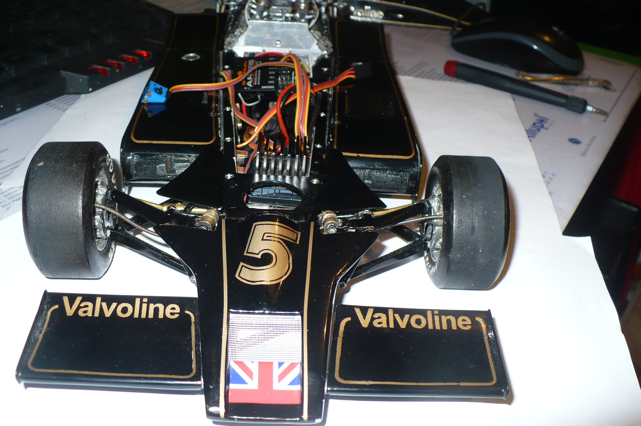

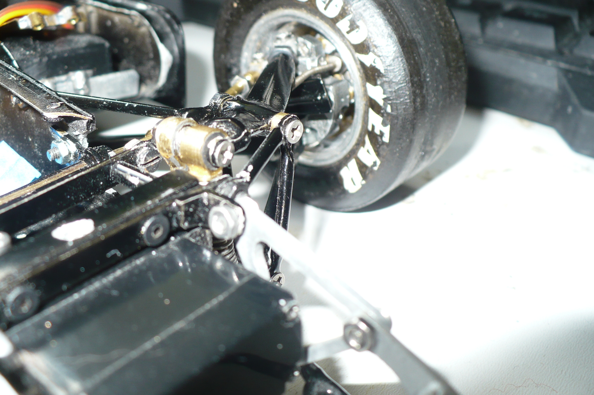

Kompletne zawieszenie do Lotusa , gotowe .
P1050575.JPG [ 1.11 MiB | Przeglądane 11721 razy ]
P1050573.JPG [ 1.11 MiB | Przeglądane 11721 razy ]
P1050574.JPG [ 1.13 MiB | Przeglądane 11721 razy ]
P1050572.JPG [ 1.12 MiB | Przeglądane 11721 razy ]
P1050571.JPG [ 1.17 MiB | Przeglądane 11721 razy ]

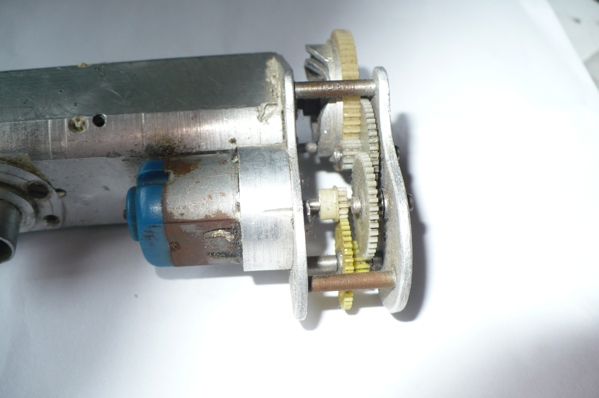

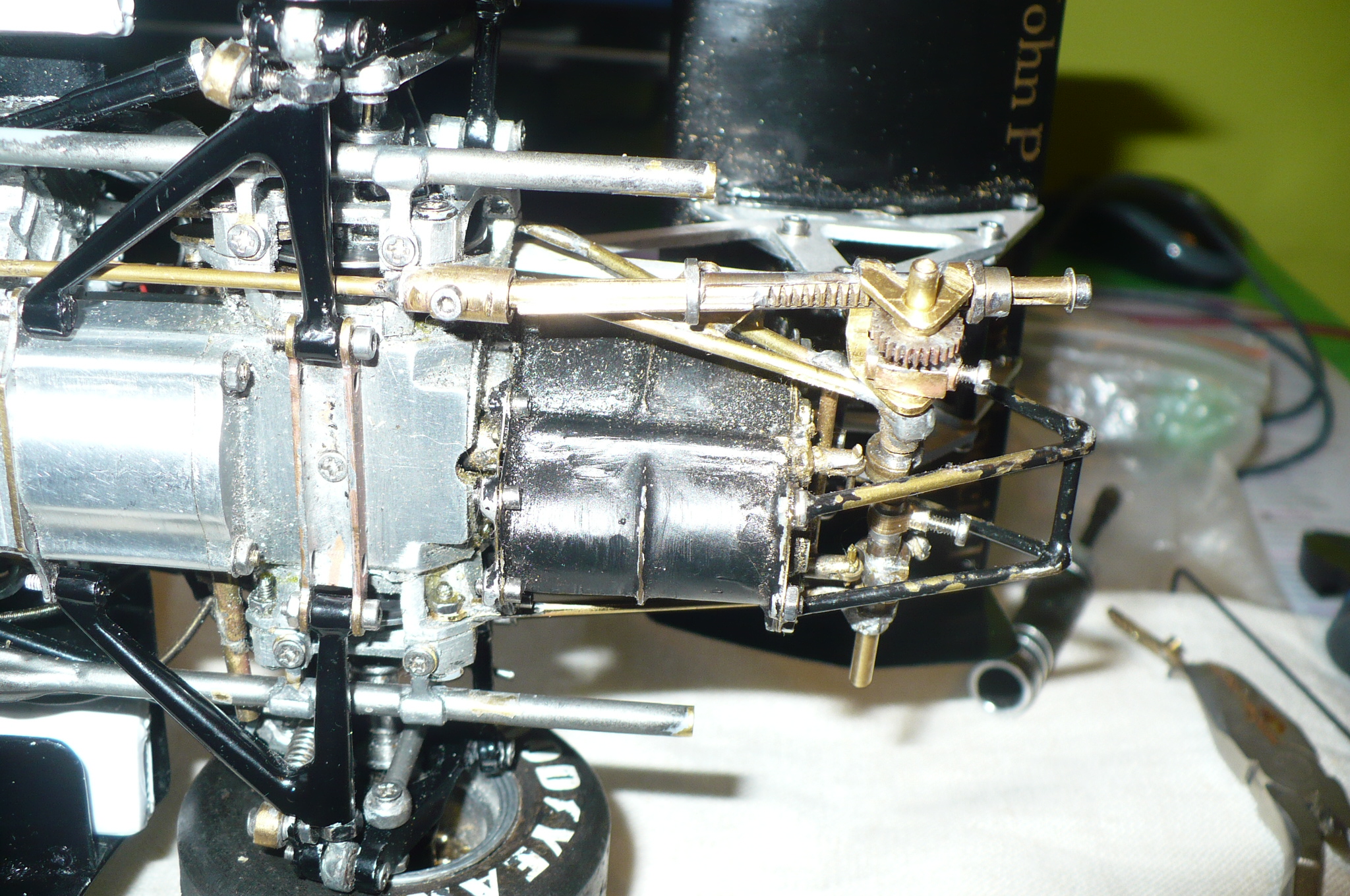

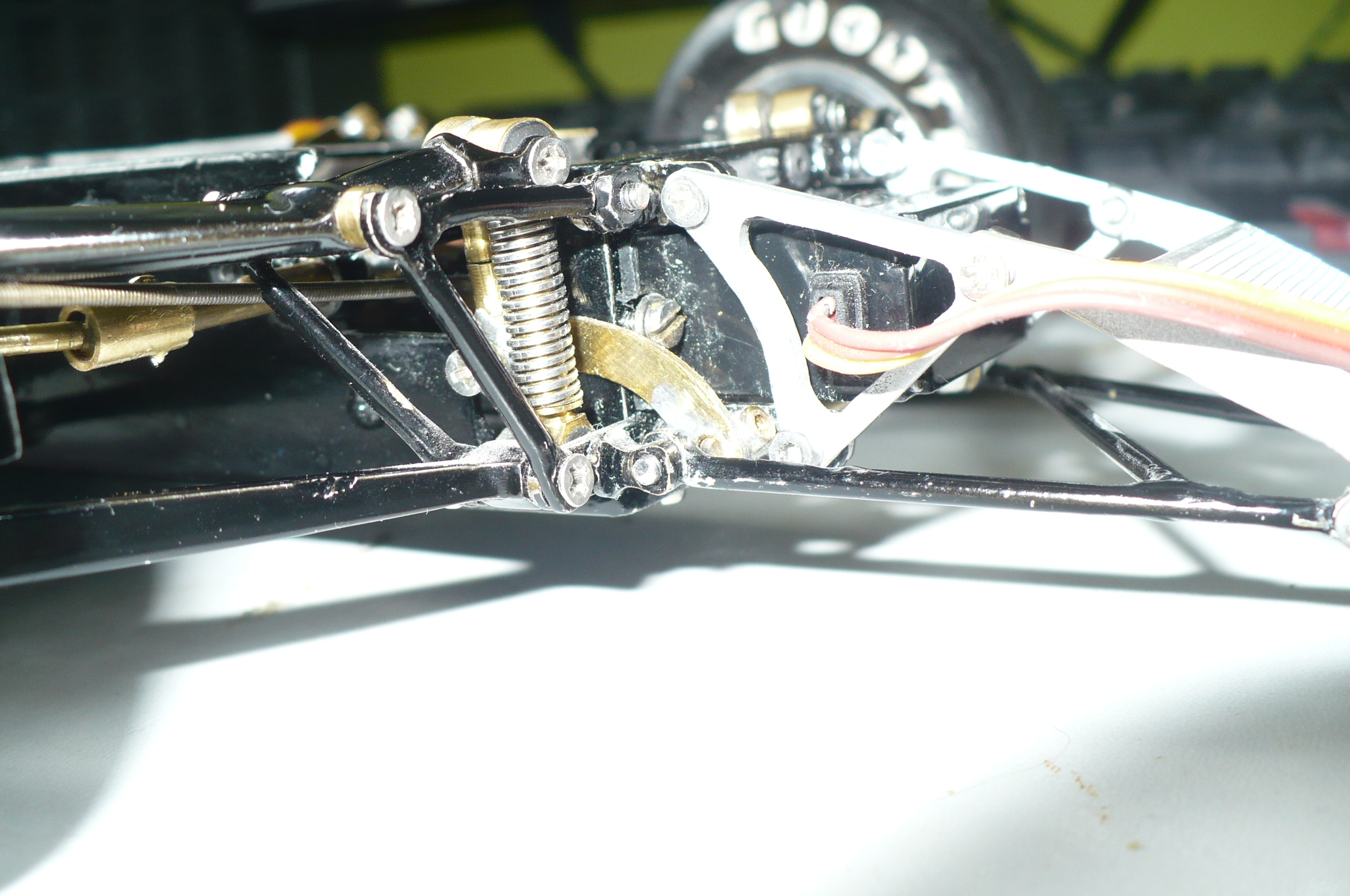

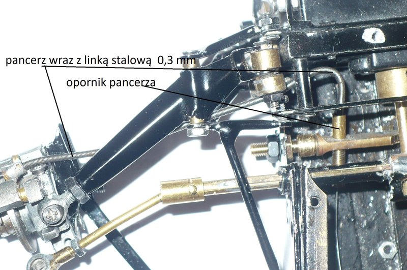

Jedyne co zostało to hamulce . Nie będą tak spektakularne jak w F1 ale myślę że po dotarciu będą dość mocne . Rozwiązanie tarcz szczęk hamulcowych jak w samochodzie jedynie będą mechaniczne nie hydrauliczne . Na początek przód . Podłączyłem linkę do szczęk hamulcowych i pancerz a z drugiej strony pancerz do opornika a linkę do mechanizmu ( na razie w głowie ). Przód jest trochę skomplikowany bo koła skręcaja i muszę tak dobrać pancerz aby nie był zbyt długi aby nie przeszkadzał podczas skrętu zwrotnic .
P1050579.jpga.jpg [ 712.02 KiB | Przeglądane 11551 razy ]
 Tytuł: Re: Lotus 78
PostNapisane: niedziela, 20 października 2019, 16:47
Posty: 712
Hura udało sie dziękuje Wojtku
Hamowanie na razie za pomocą szczypiec ale już widać efekt jeszcze trzeba dotrzeć okładziny i będzie dobrze . Nie będzie hamowanie tak spektakularne jak w F1 ale widać efekt . Teraz trzeba podłączyć do mechanizmu i do serwa .

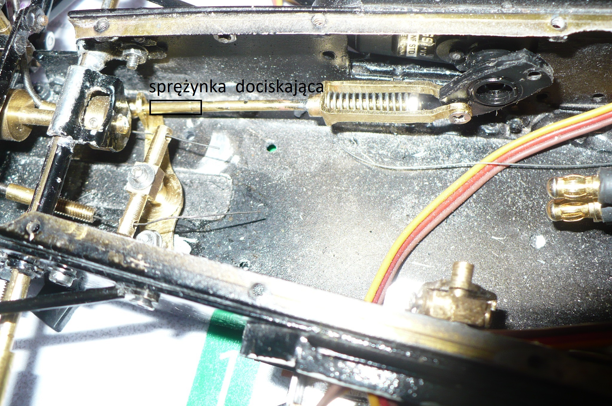

Pierwsze podejście do mechanizmu hamowania . Okazało się że muszę jeszcze założyć drugą dociskająca sprężynę .
P1050584.jpga.jpg [ 1.04 MiB | Przeglądane 11410 razy ]

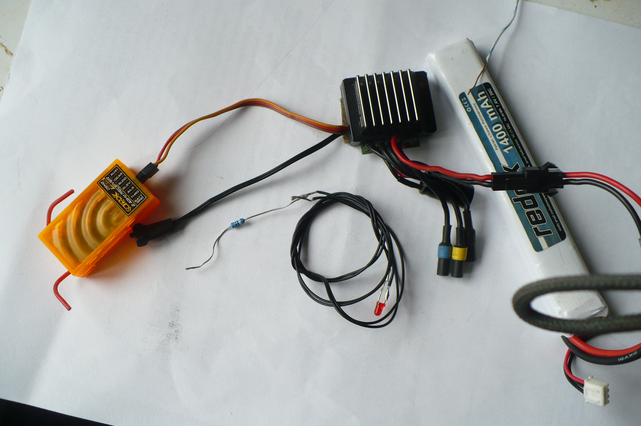

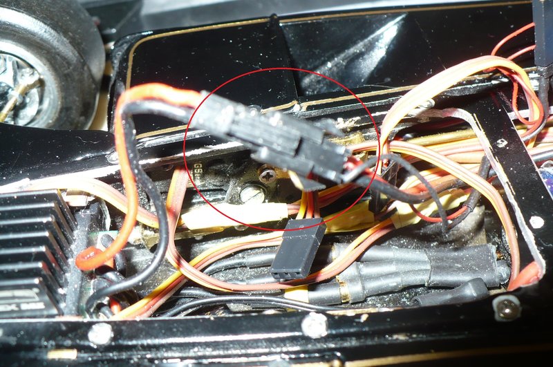

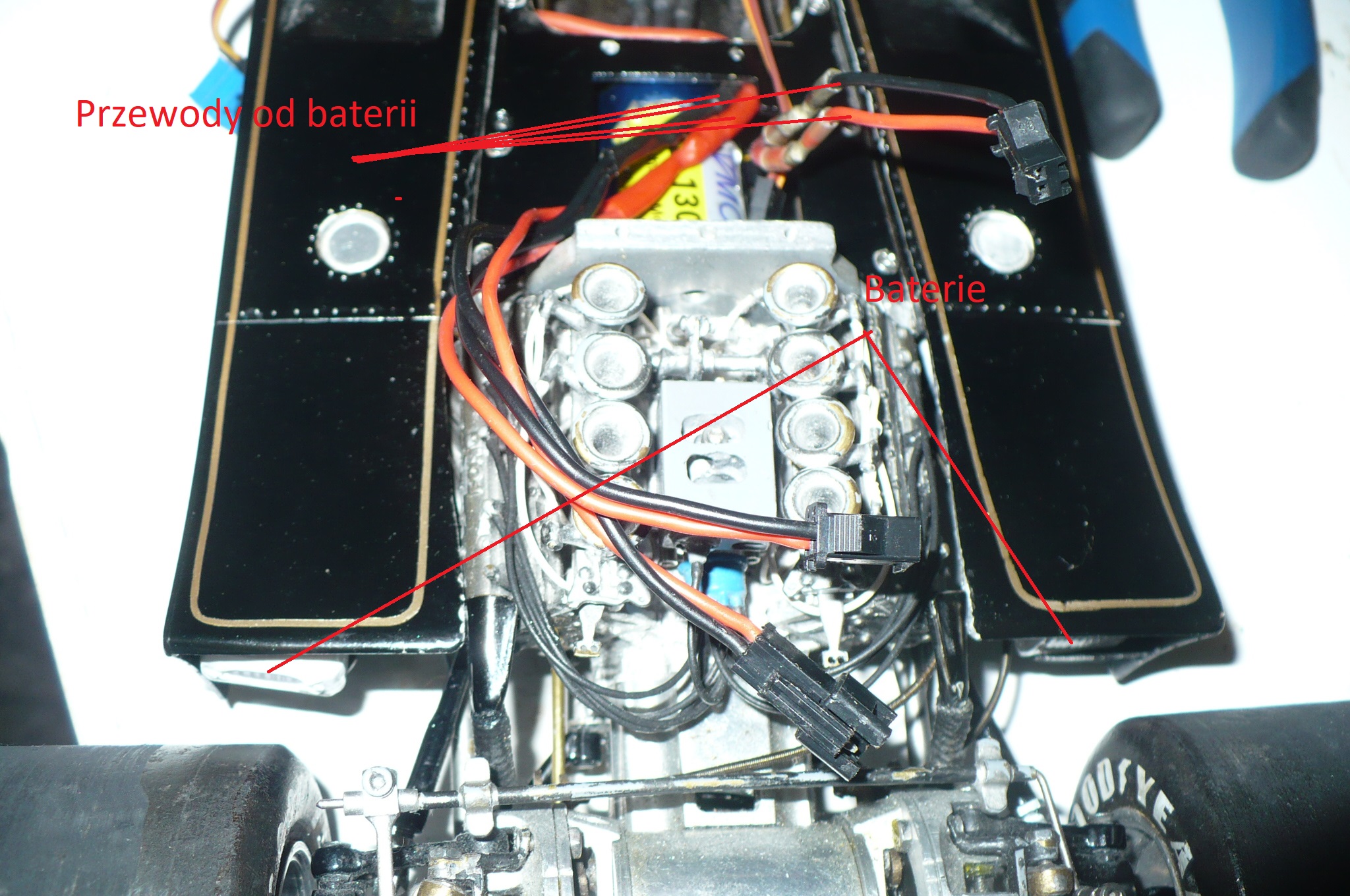

Teraz wchodzę w fazę podłączania odbiorników . Pierwsze muszę podłączyc baterie . Są dwie po obu stronach ponieważ z miejscem jest krucho muszę poskracać kable . Chciałem oby dwie baterie zlutować razem na stałe . Wyprowadzić jedynie kabel do regulatora . Czy taka opcja może być bo bedę ładował jednocześnie dwa pakiety .
P1050592.jpga.jpg [ 726.53 KiB | Przeglądane 13096 razy ]
 Tytuł: Re: Lotus 78
PostNapisane: sobota, 2 listopada 2019, 21:46
A jakie to są baterie i jak chcesz je połączyć?
 Tytuł: Re: Lotus 78
PostNapisane: niedziela, 3 listopada 2019, 08:00
Posty: 712
To sa takie 2 "lipolki " od ASG. Połączyć chce równolegle na stałe z wyprowadzeniem wtyczki do regulatora i ładowania .
P1050589.JPG [ 1.37 MiB | Przeglądane 13058 razy ]

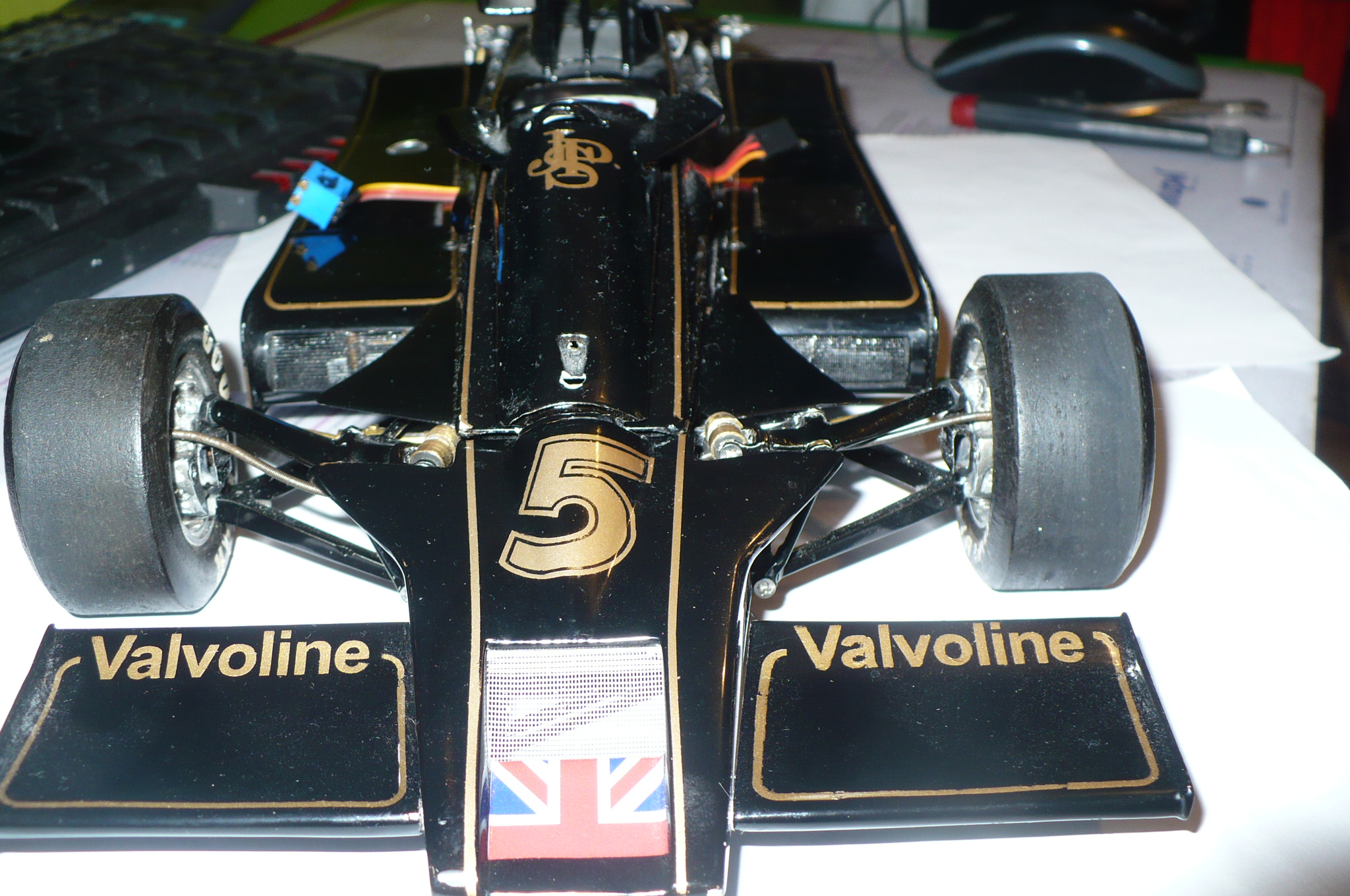

[quote="Addriano1"]Jacek na Fejsie model już prawie skończony.

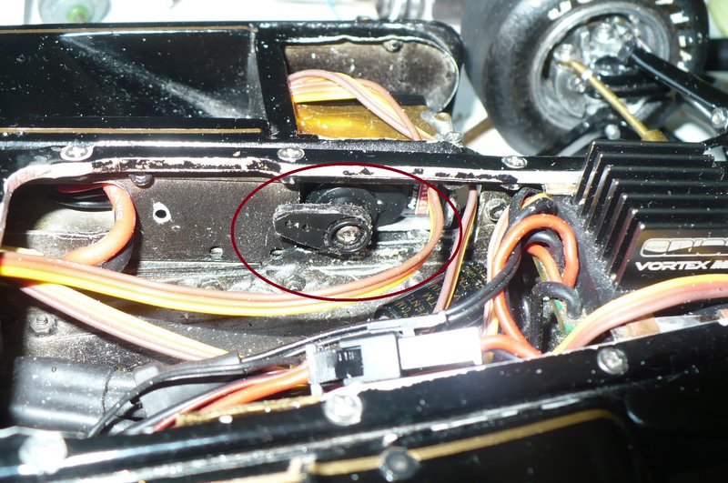

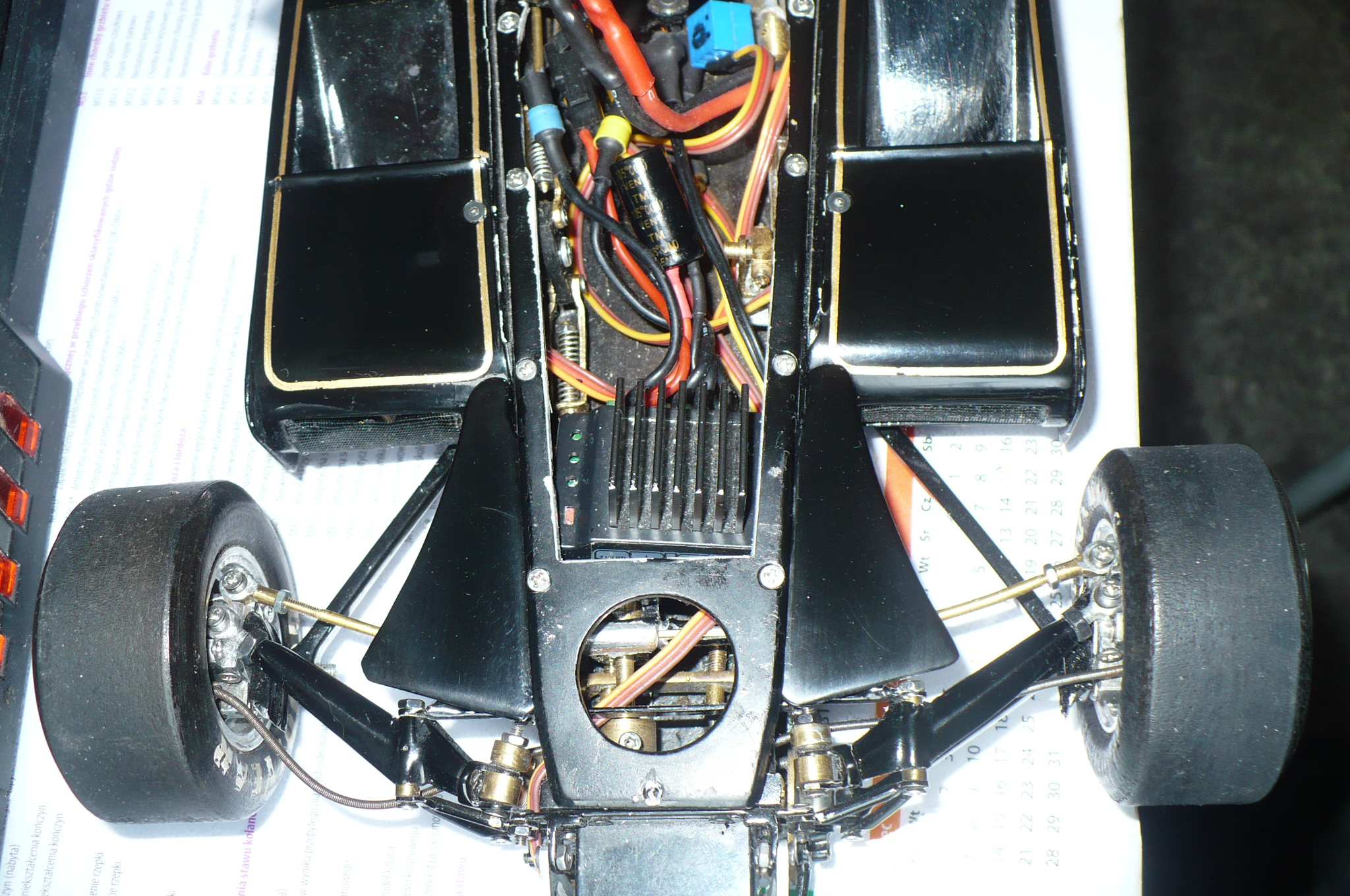

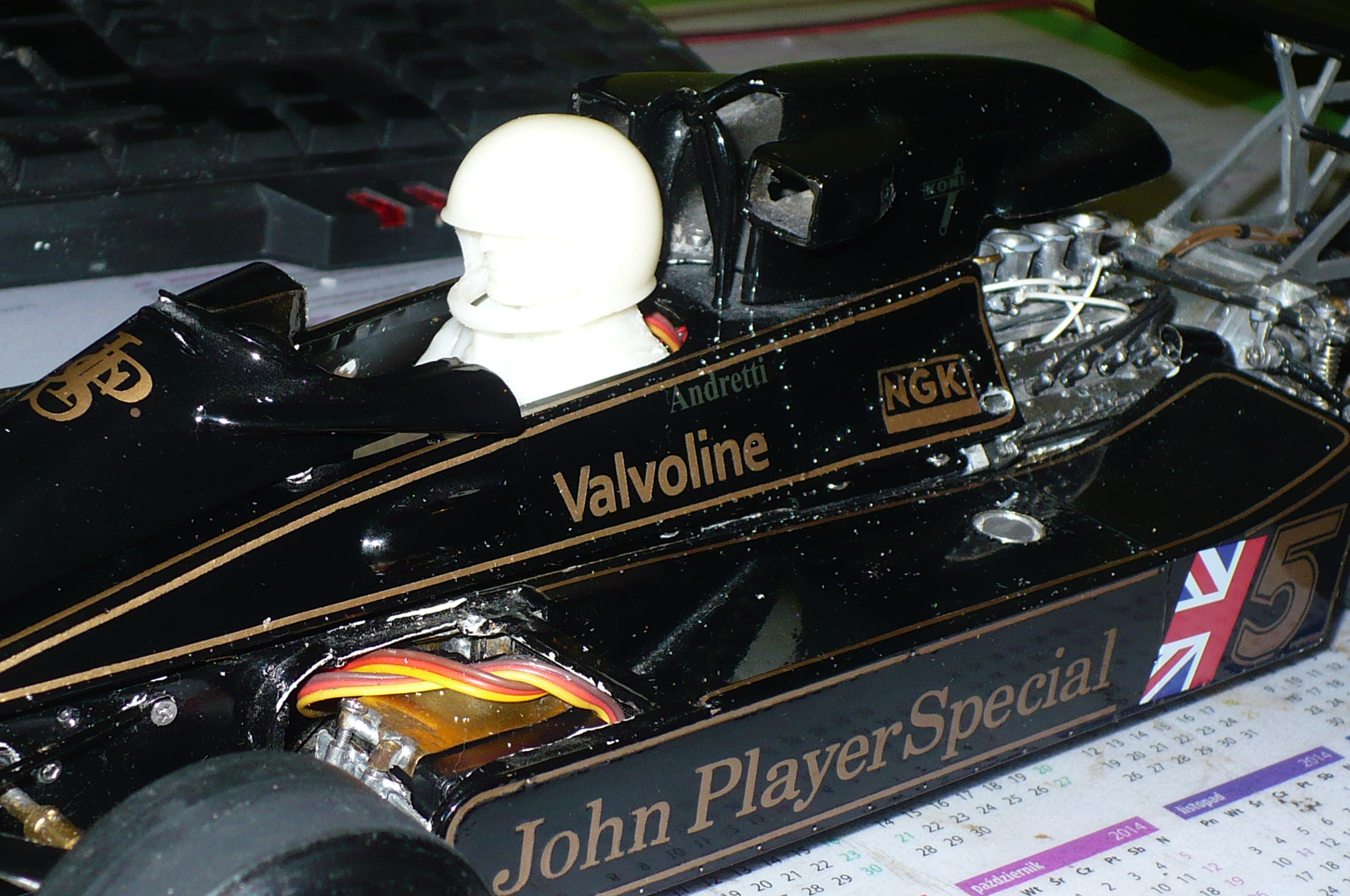

Adrian mnie wkopał .Tutaj przymiarki elektryczne . Schowane serwa od skrzyni biegów i od hamulca . Załozone osłony wentylacyjne i dziób
P1050596.JPG [ 1.07 MiB | Przeglądane 12991 razy ]
P1050595.JPG [ 1.16 MiB | Przeglądane 12991 razy ]
P1050594.JPG [ 1.17 MiB | Przeglądane 12991 razy ]

Muszę wymyślić jakiś ogranicznik aby precyzyjnie włączały się biegi . Zakres pracy około 140 stopni
P1050601.JPG [ 1.23 MiB | Przeglądane 12952 razy ]

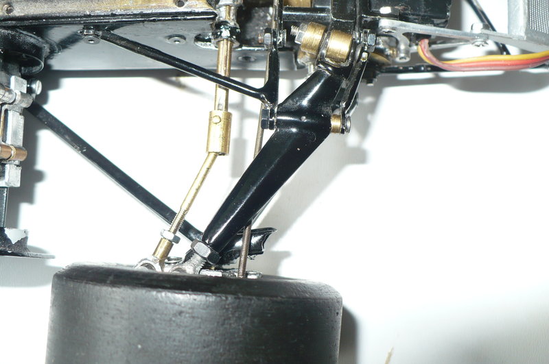

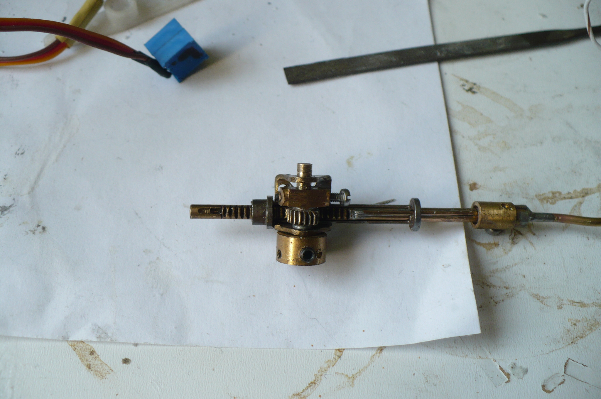

Wreszcie dopracowałem zmianę biegów w Lotusie . Listwę zębatą miałem dotychczas z przodu przy serwie jednak nie zdało egzaminu . postanowiłem przenieść ta listwę na os z krzywkami zmiany biegów . Zamieniłem ruch posuwisty na obrotowy . i to okazało sie sukcesem .Działa bez zarzutu nawet okazało sie że może być mały skok około 100 stopni dało by radę nawet przy 4 biegu.

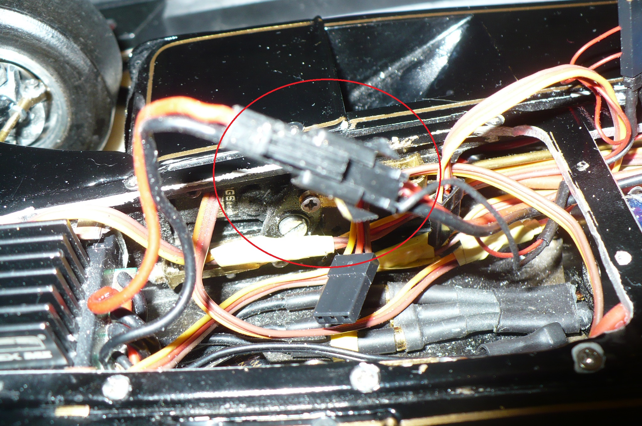

Przy okazji zapytam sie czy jest sposób na jakieś małe gniazda i wtyczki . Te co mam teraz są za duże i zabierają miejsce .
P1050637.JPG [ 949.57 KiB | Przeglądane 12578 razy ]
P1050635.JPG [ 1.15 MiB | Przeglądane 12578 razy ]
 Tytuł: Re: Lotus 78
PostNapisane: środa, 20 listopada 2019, 19:34
Dowolna wtyczka 3-pinowa załatwi temat, choć nie wiem czy nie pokusić się o bezpośrednie zlutowanie kabli i zaizolowanie koszulkami termokurczliwymi.
 Tytuł: Re: Lotus 78
PostNapisane: środa, 20 listopada 2019, 23:15
To jest zasilanie więc przydałaby się większa wydajność prądowa wtyczki, JST będzie w sam raz:
https://abc-rc.pl/product-pol-687-Wtyk-JST-BEC-zenski-female.html
https://abc-rc.pl/product-pol-130-Wtyk-JST-BEC-meski-male.html
Są też w większych kompletach, po dziesięciu.
 Tytuł: Re: Lotus 78
PostNapisane: czwartek, 21 listopada 2019, 13:52
Posty: 712
Po analizie chyba zlutuje dwa pakiety razem a zostawię jedna do ładowania i połączenia z regulatorem. Przy okazji zareklamuje goscia który zasiądzie w kokpicie ma to być Andretti ale jak będzie to się okaże
P1050633.JPG [ 1.01 MiB | Przeglądane 12506 razy ]
