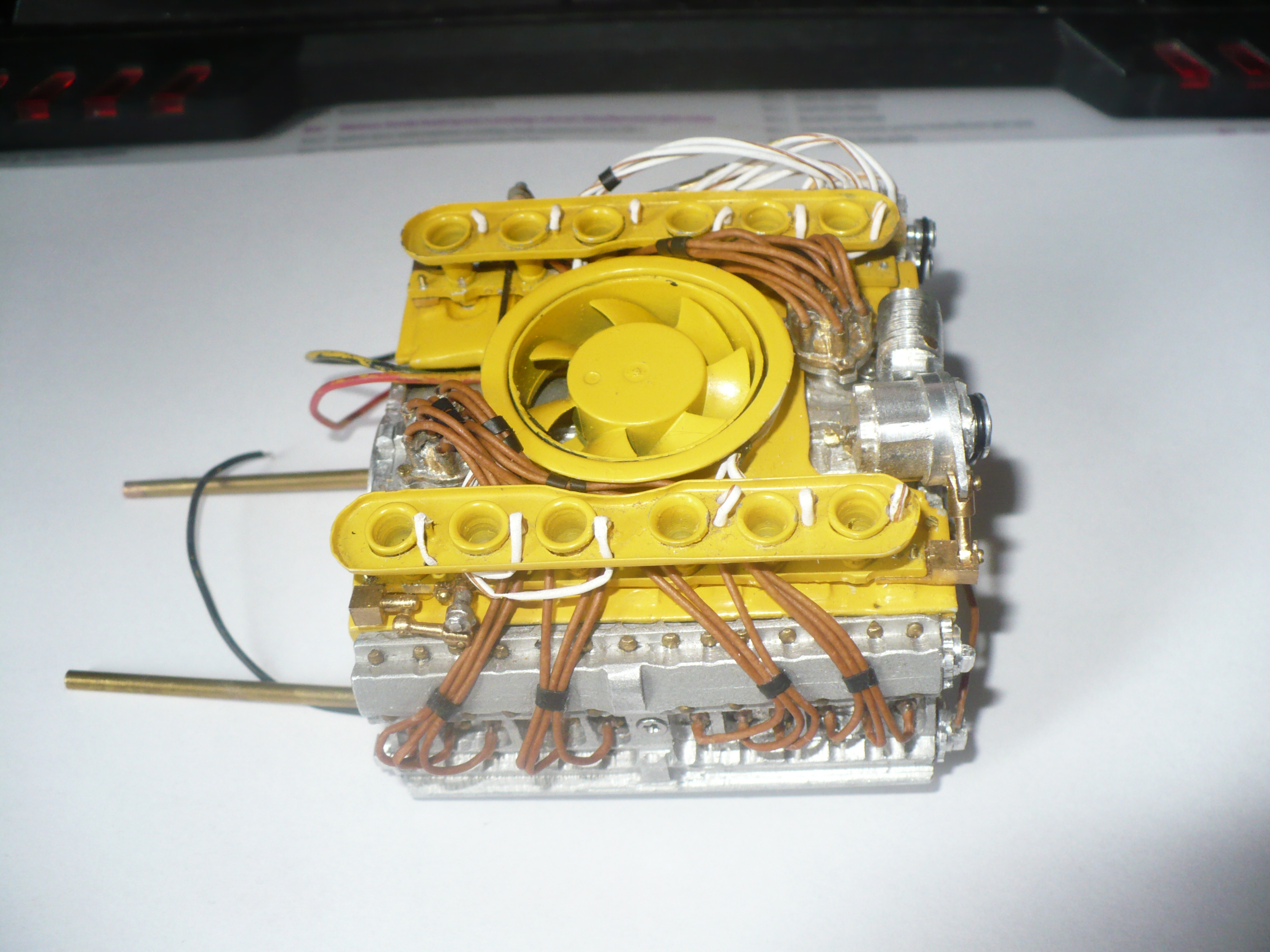

Ciekawe czy ten wiatrak ma faktycznie coś chłodzić czy raczej będzie to "ozdoba" silnika. Wówczas albo dobrać rezystor większy niż wychodzi z obliczeń, bo wiatrak ma się tylko kręcić i cieszyć oko. Lub zastosować LM1117 z regulacją, wtedy ustawisz sobie obroty jakie chcesz.
 Tytuł: Re: Lotus 78 corvette i Porsche 917
PostNapisane: sobota, 10 kwietnia 2021, 09:17
Posty: 712
Dziękuje za podpowiedzi ten wiatrak ma tylko cieszyc oko :D zrobiłem tak jak oryginał ma . Silnik nie jest w stanie tak sie zagrzac aby potrzebował chłodzenia . Zastosuje sam opornik 2 W i10 ohm ( zastanawiam sie gdzie na klawiaturze znajduje sie symbol ohm ) :?: :(

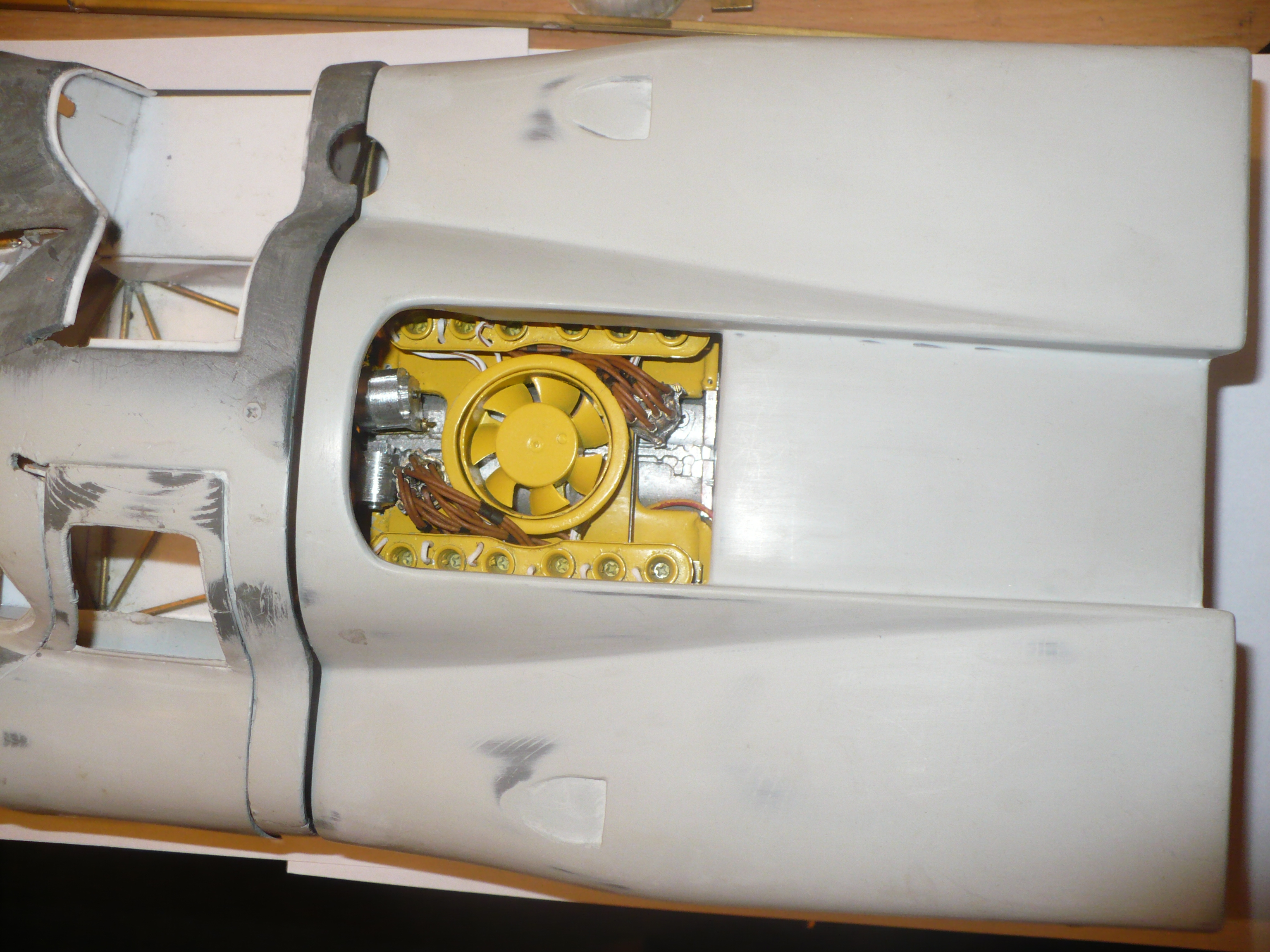

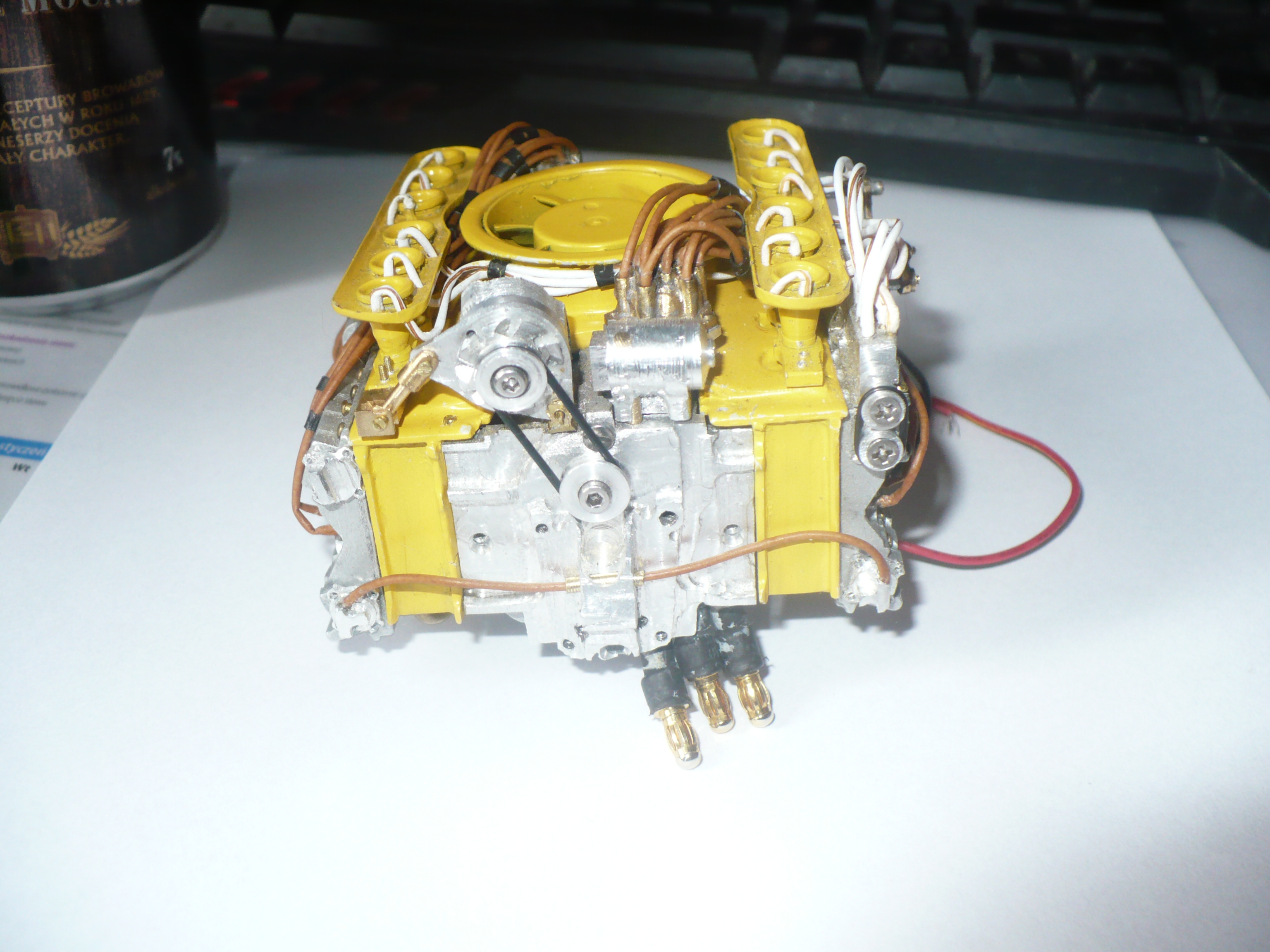

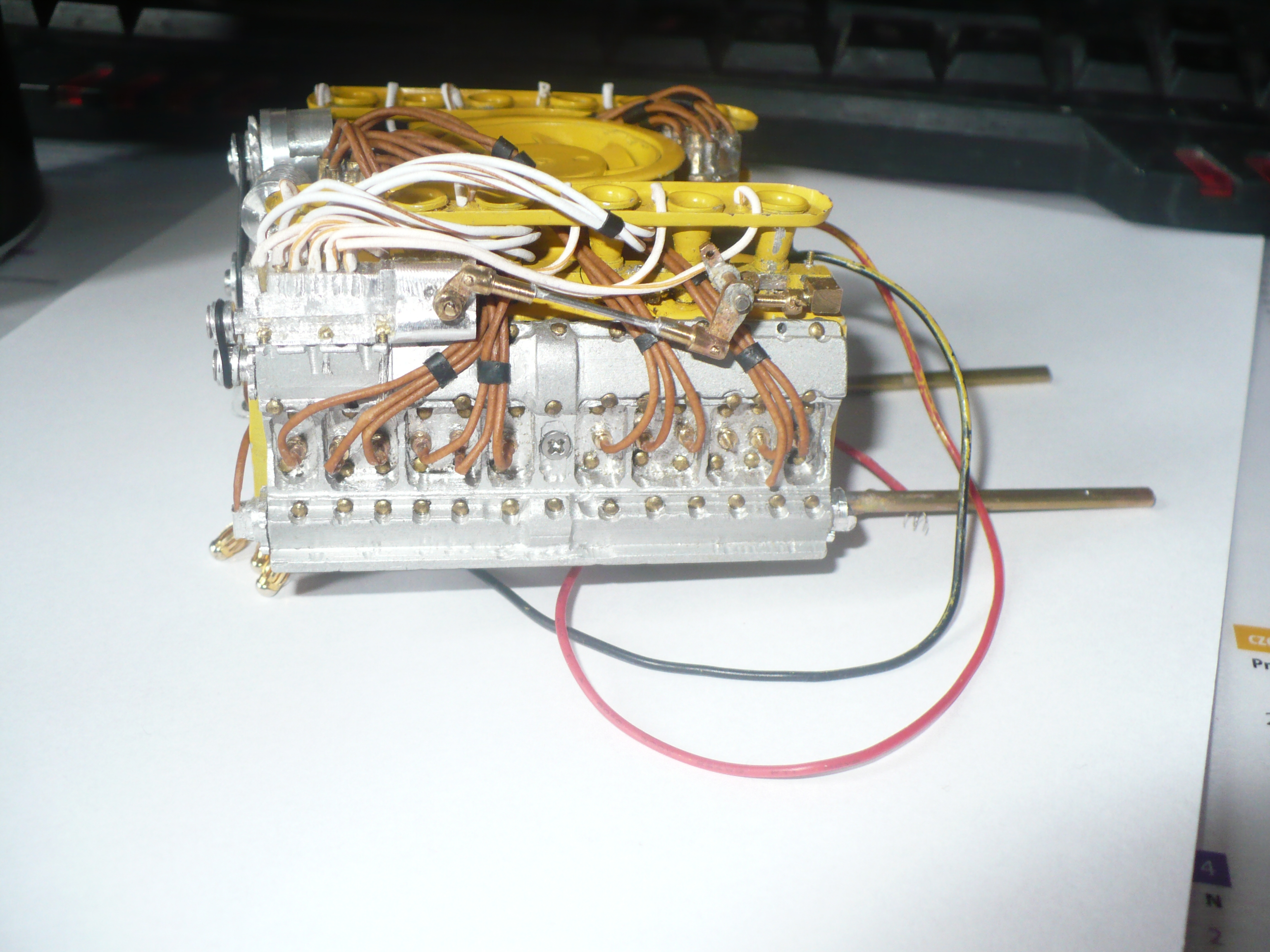

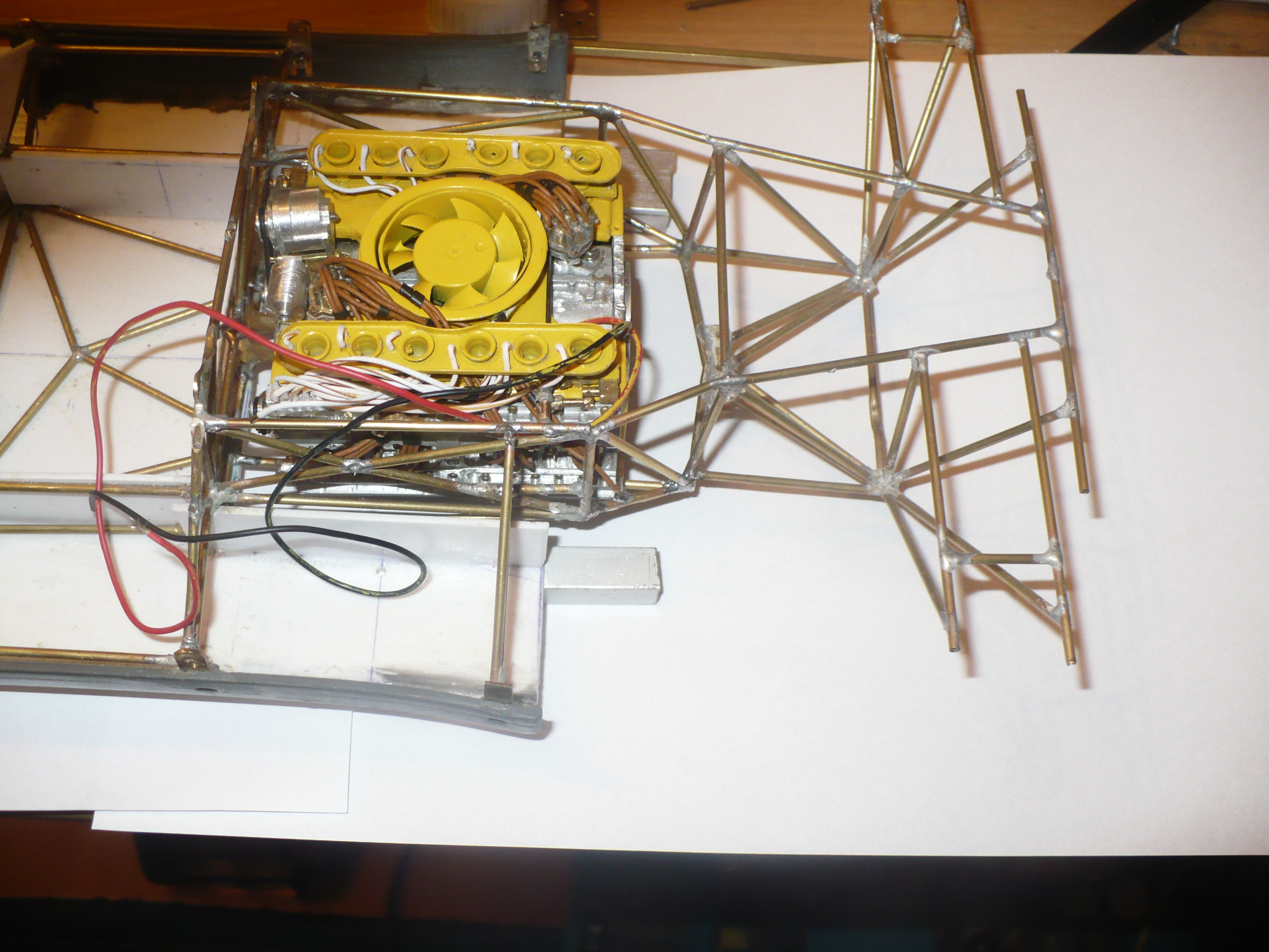

Makietę silnika porsche 917 uważam zakończoną .teraz muszę zamocować do ramy samochodu i pomysleć czy cewki dac przy aparatach zapłonowych czy gdzie indziej .

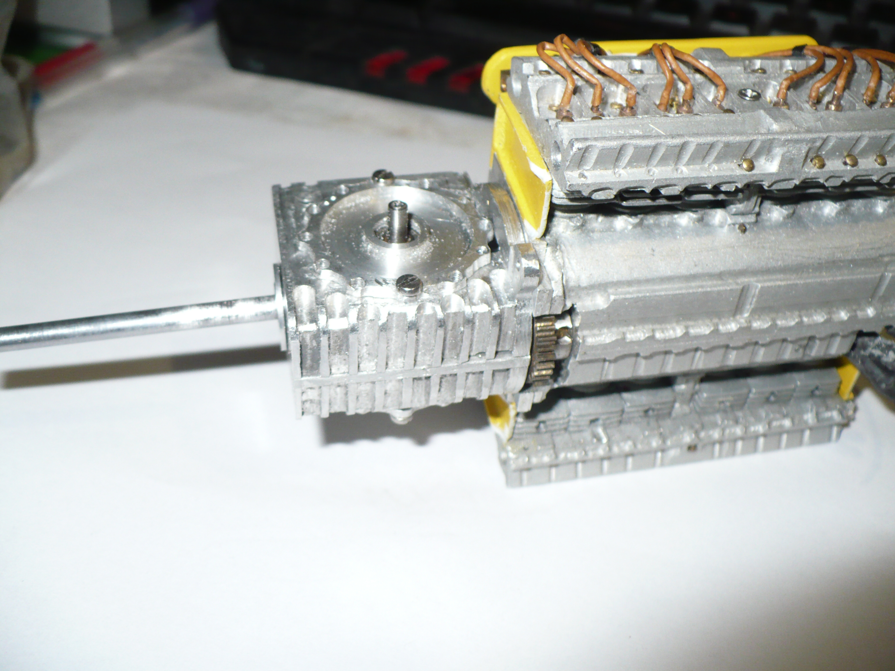

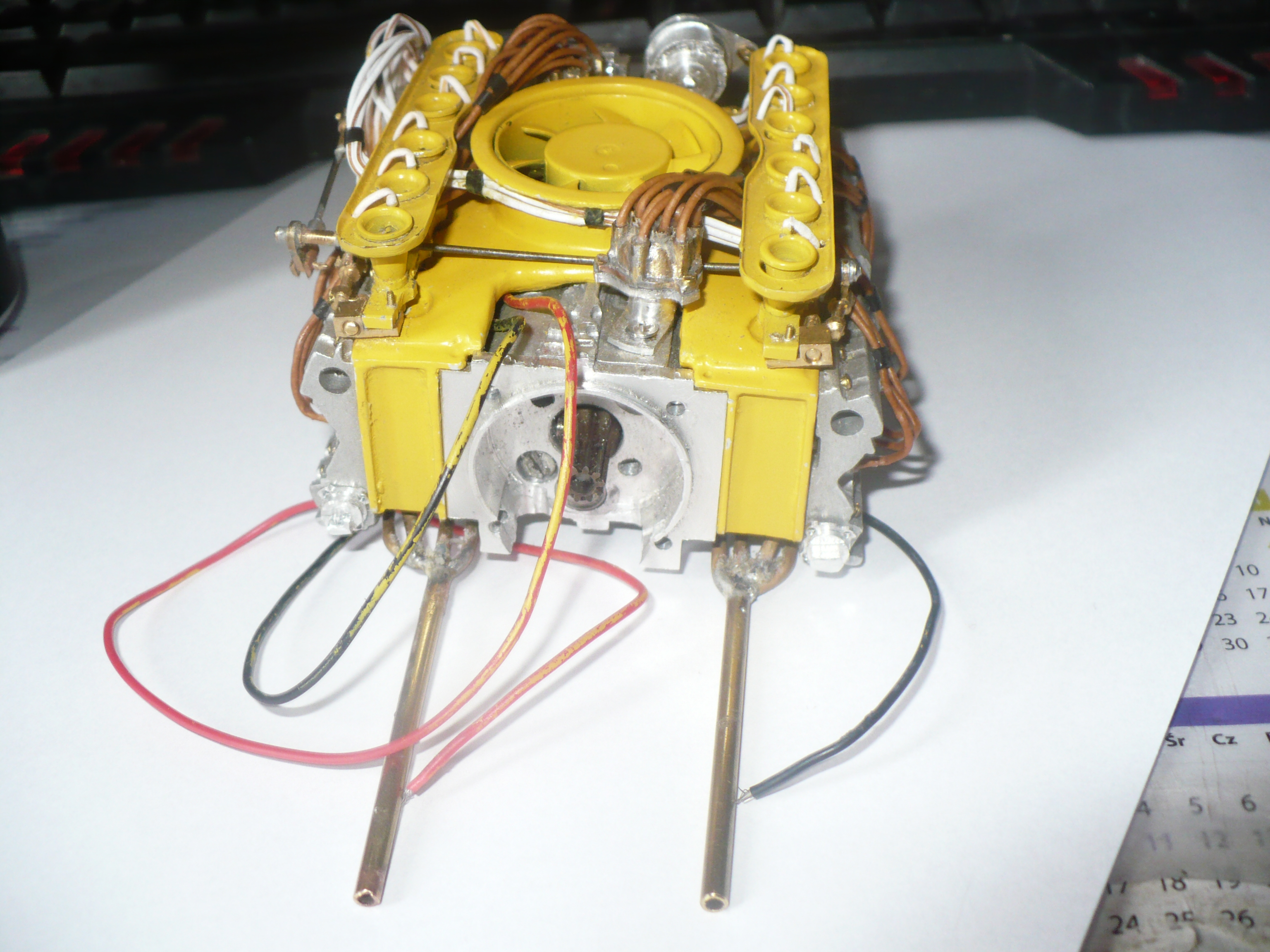

PostNapisane: środa, 14 kwietnia 2021, 17:33
Posty: 712

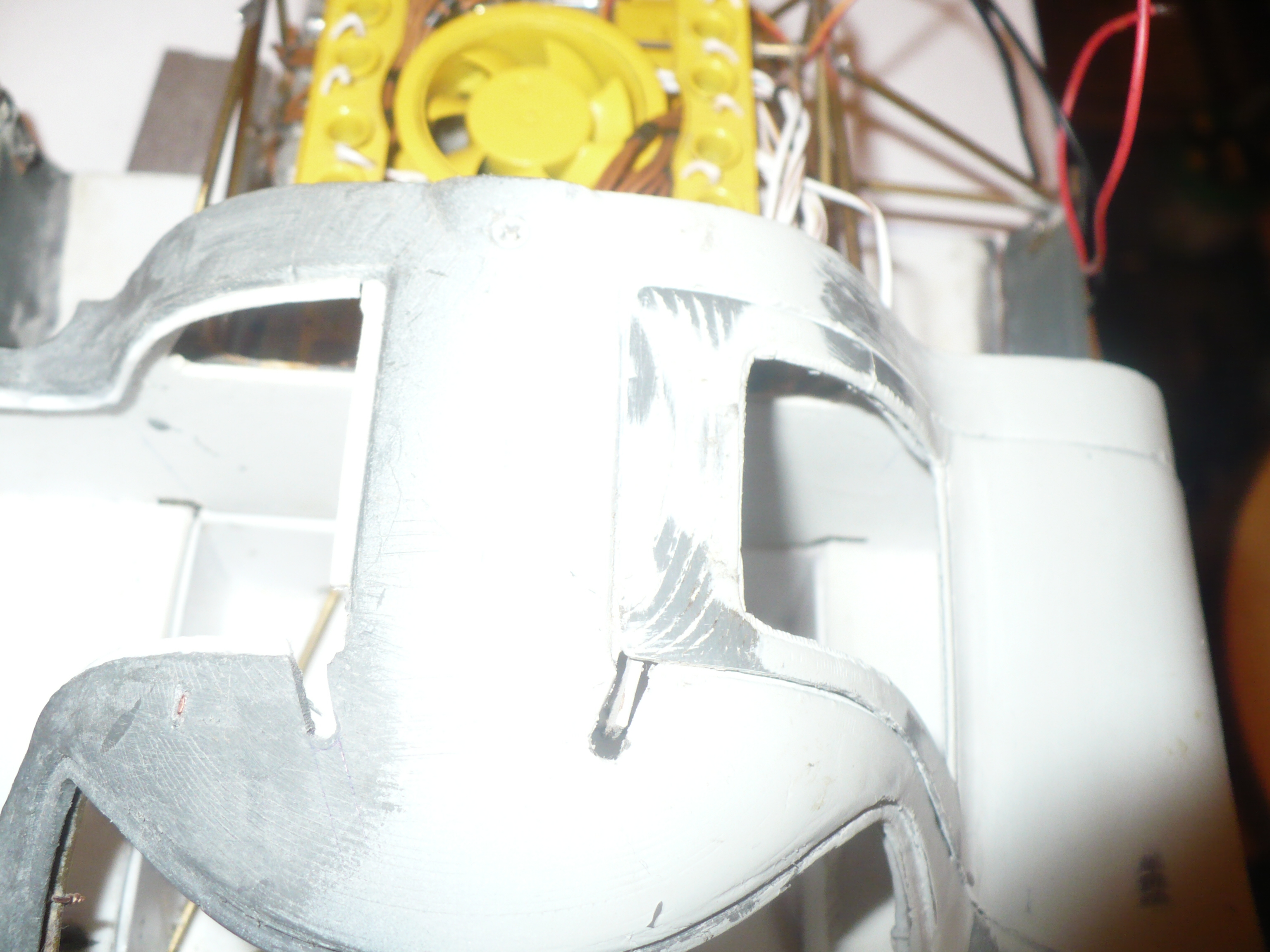

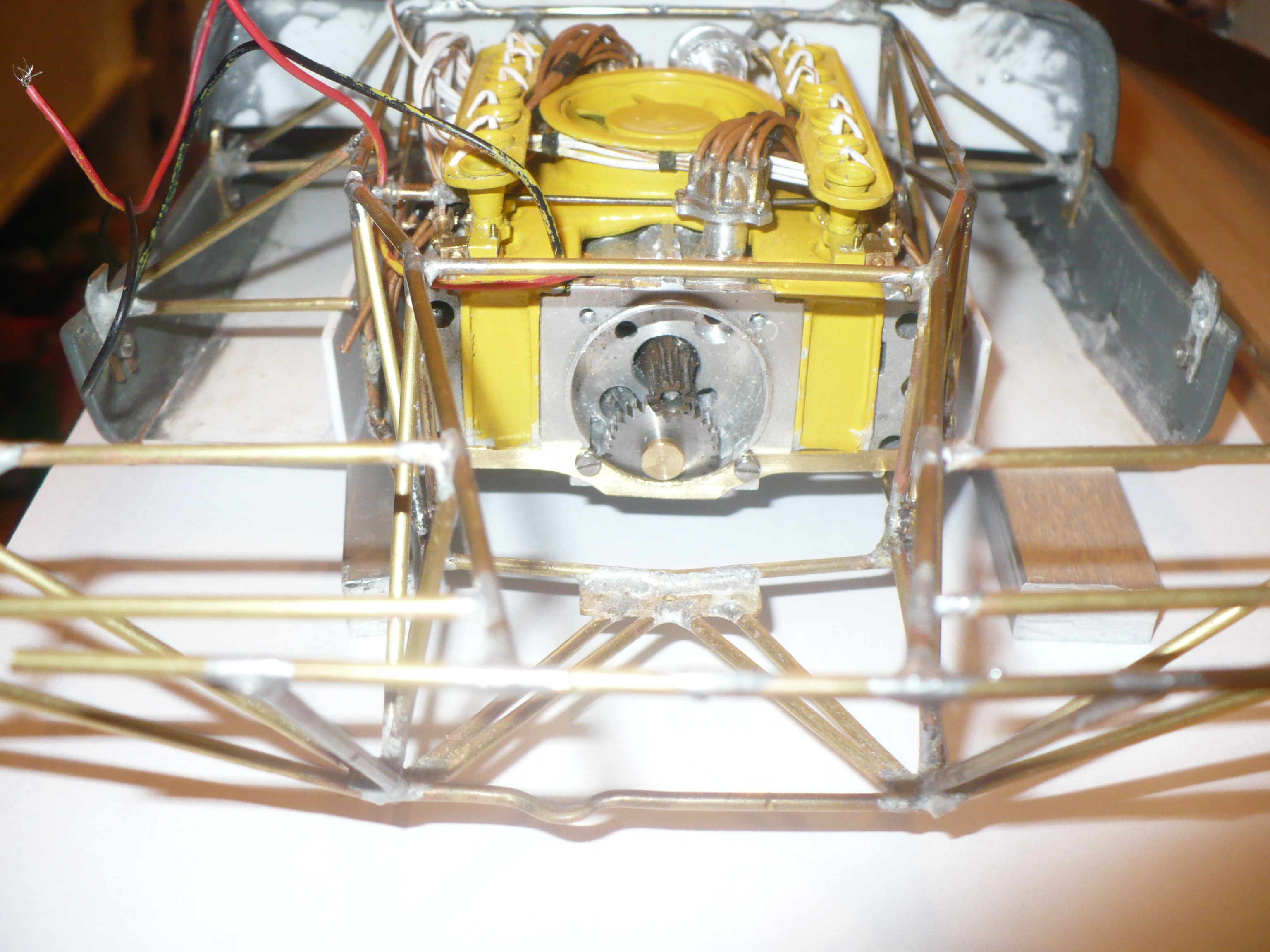

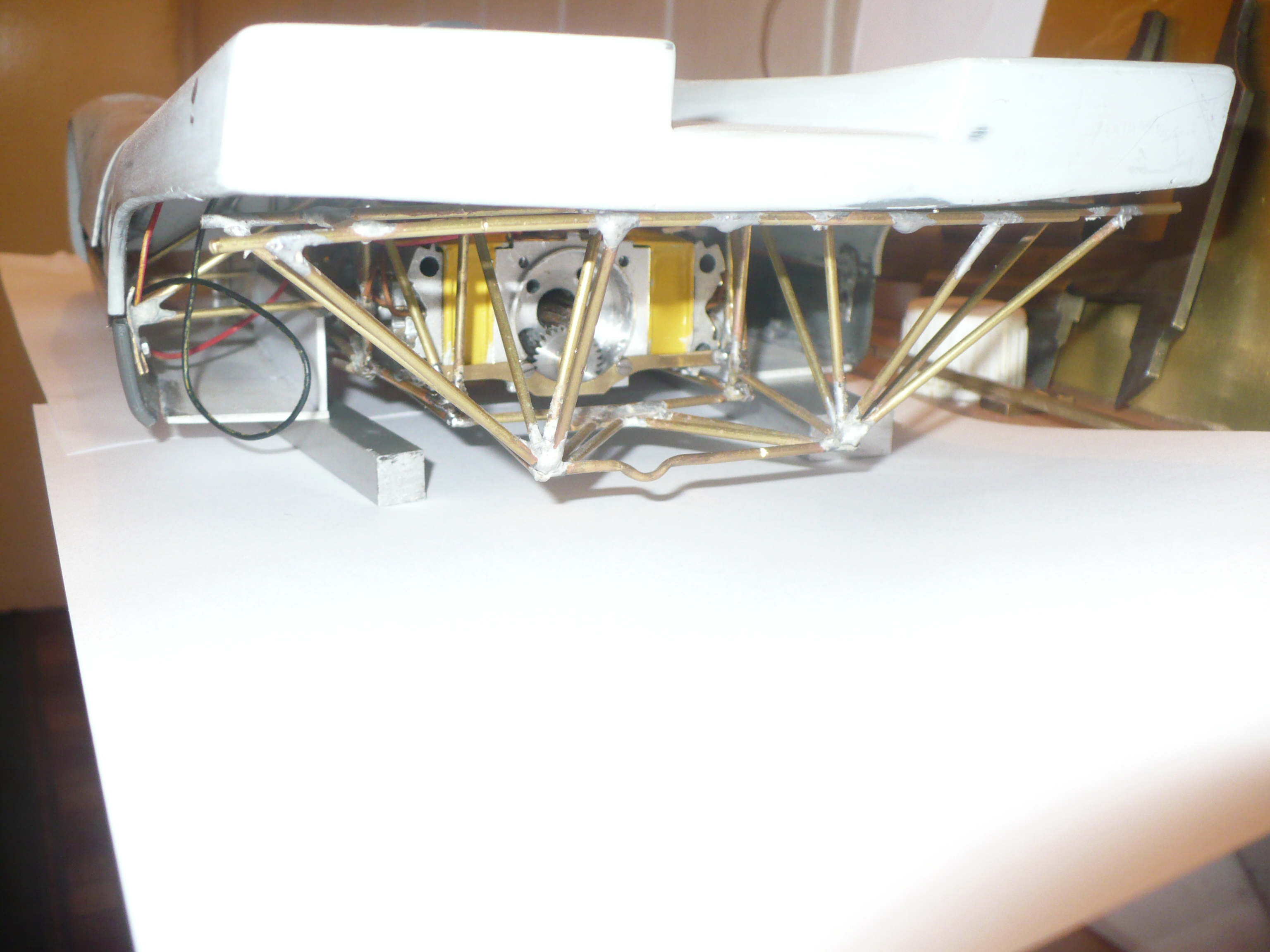

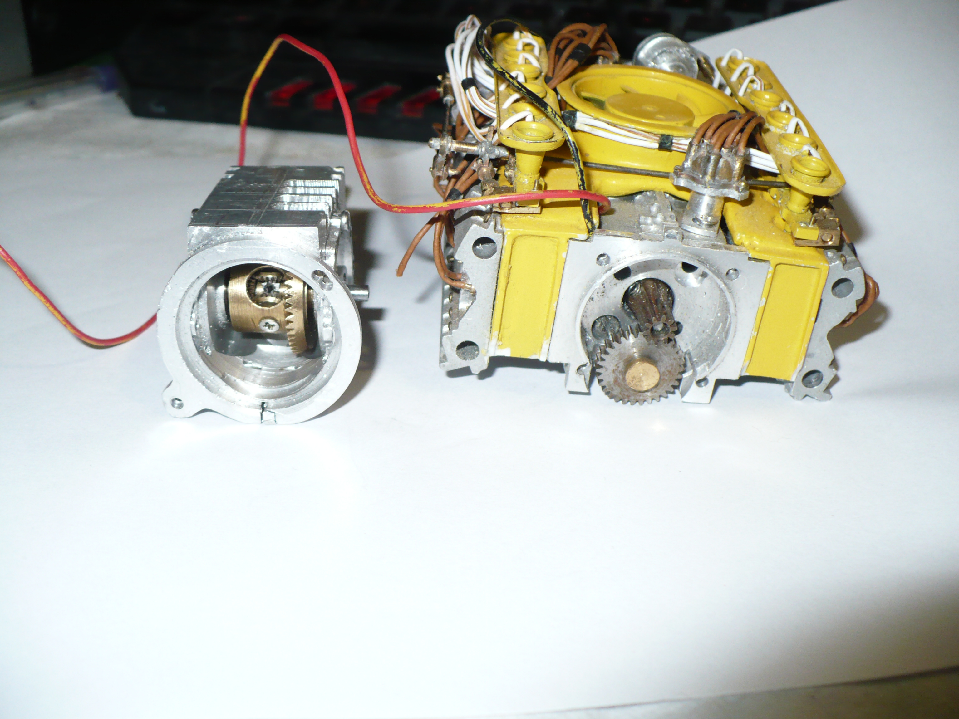

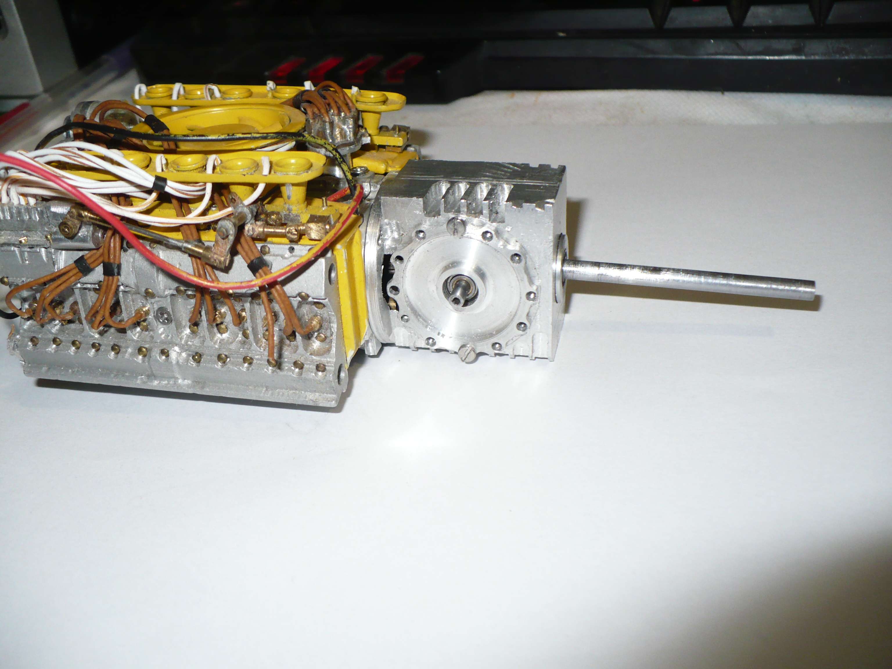

Pewien etap zakończony . Makieta silnika osadzona w ramie .Pasuje idealnie jak widać w pokrywie tylnej ..teraz bedę zbierał materiały na wykonanie dyferencjału oraz muszę zdecydować jaka będzie skrzynia biegów czy mechaniczna czy wariator . Muszę trochę statek pomęczyć więc przenoszę się do pływających :)

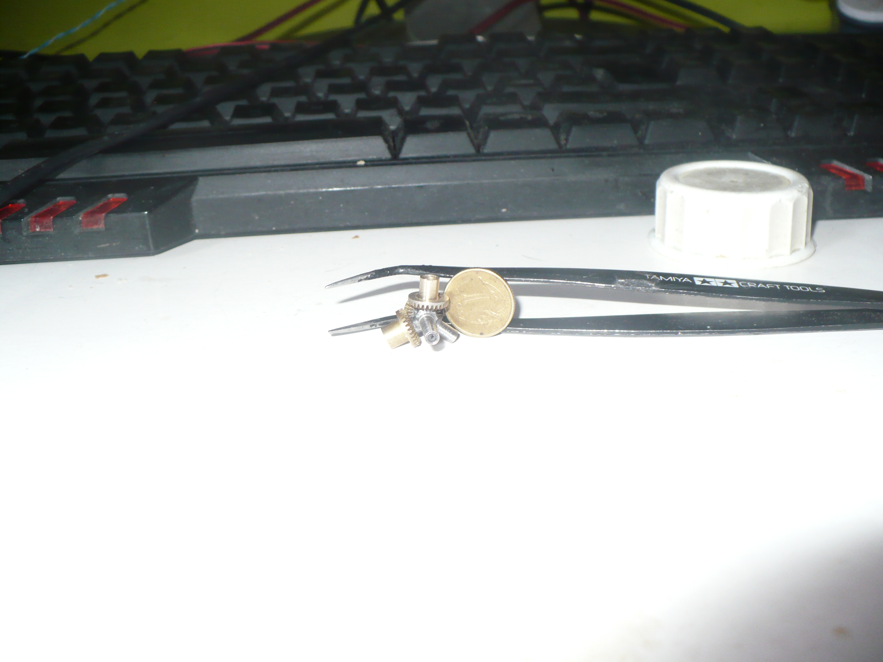

PostNapisane: czwartek, 24 czerwca 2021, 19:17
Posty: 712

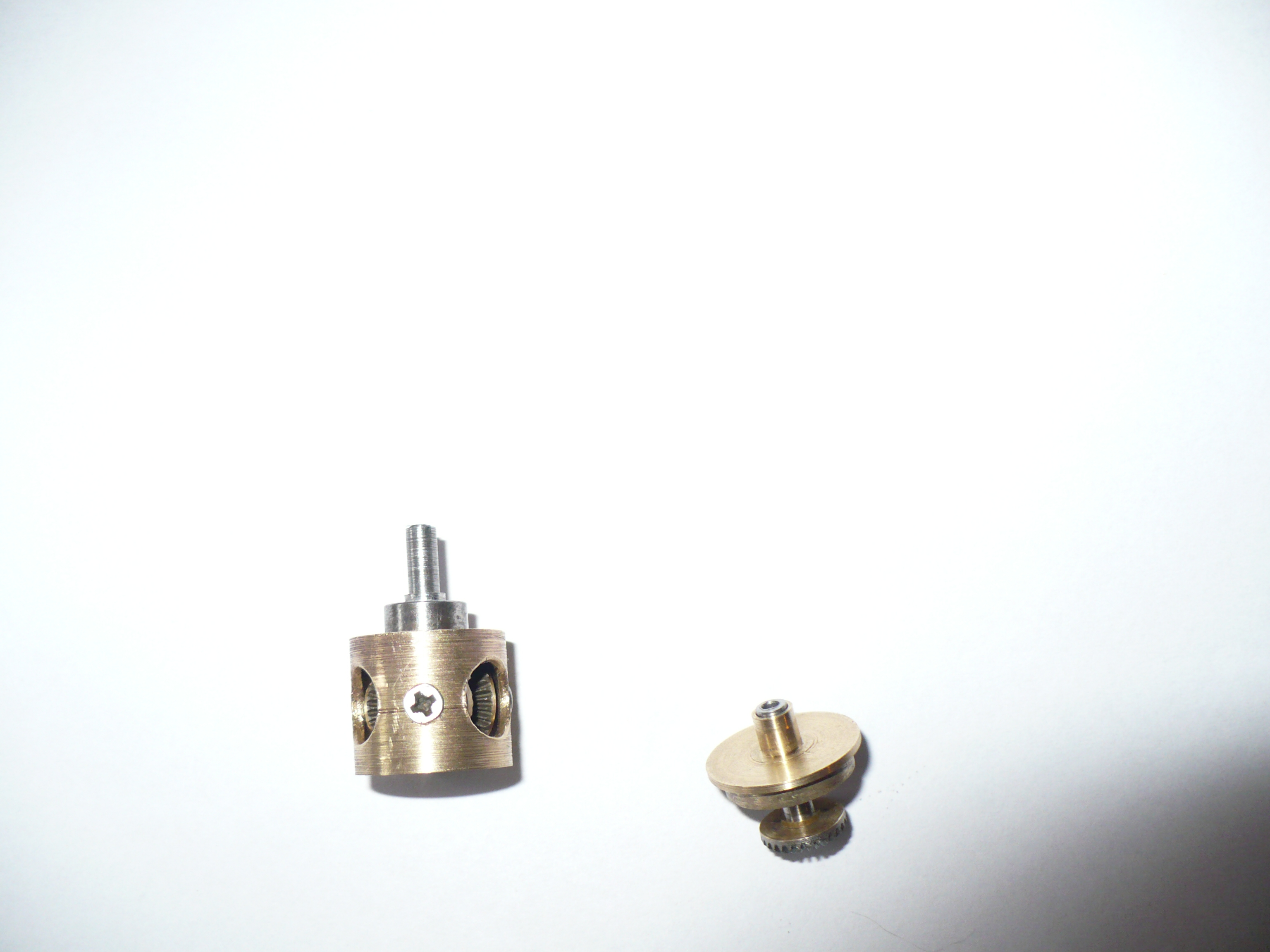

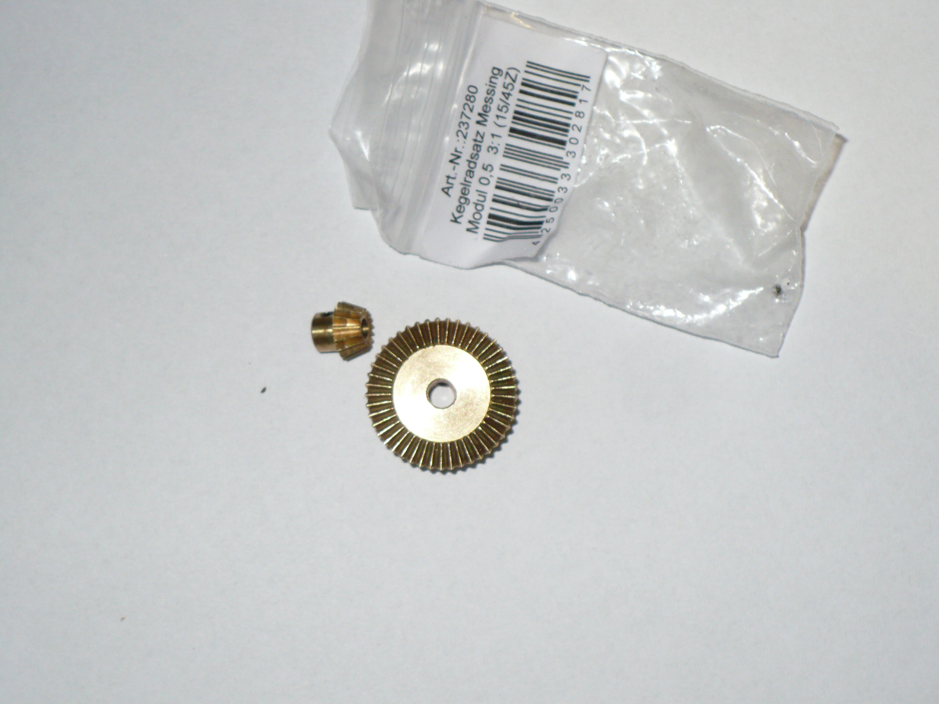

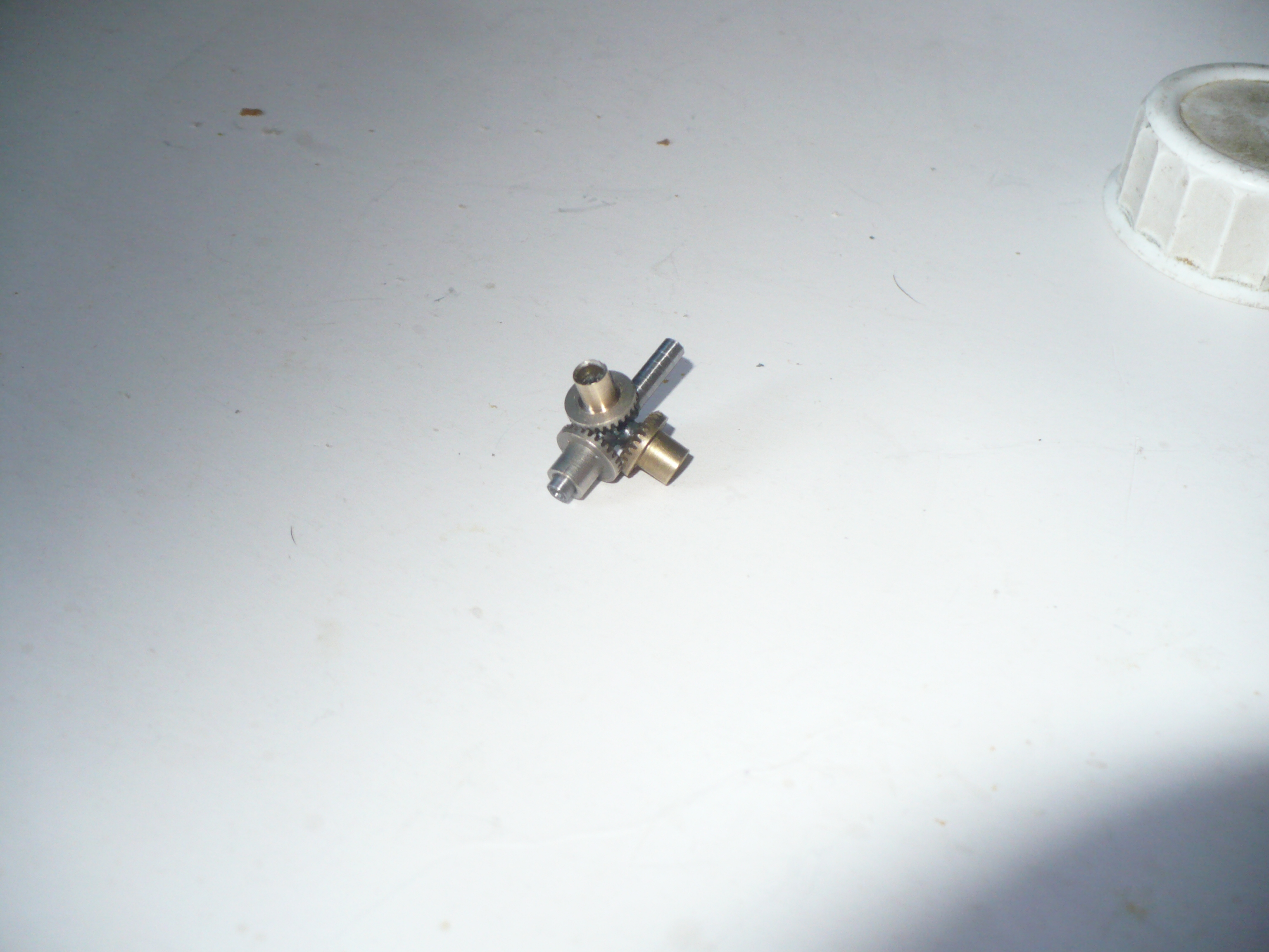

Dotarła przekładnia stożkowa do dyferencjału .Teraz muszę zrobić obudowę do satelitów i połączyć z przekładnia stożkową .
P1060571.JPG [ 1.17 MiB | Przeglądane 11917 razy ]

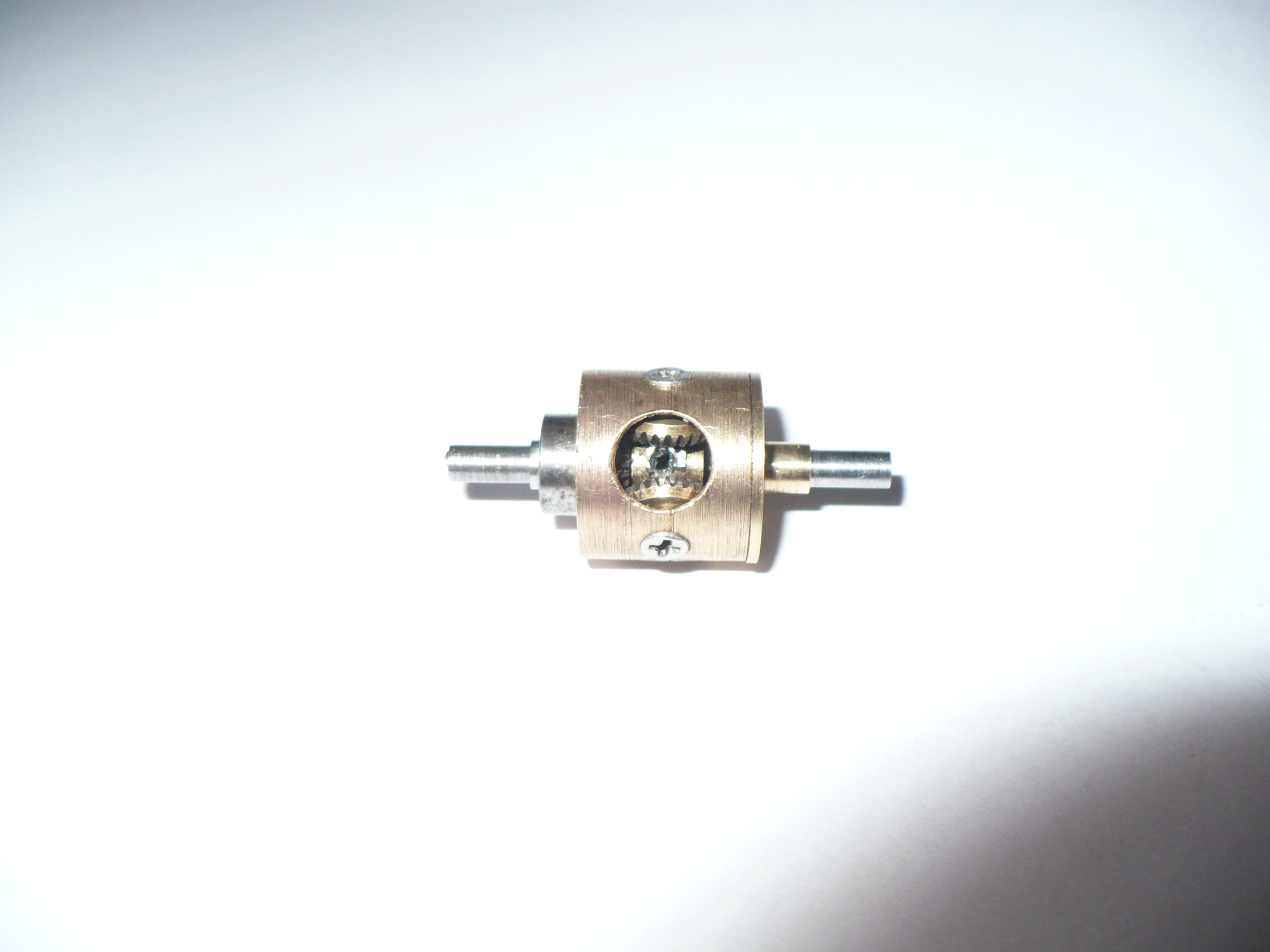

Posty: 712

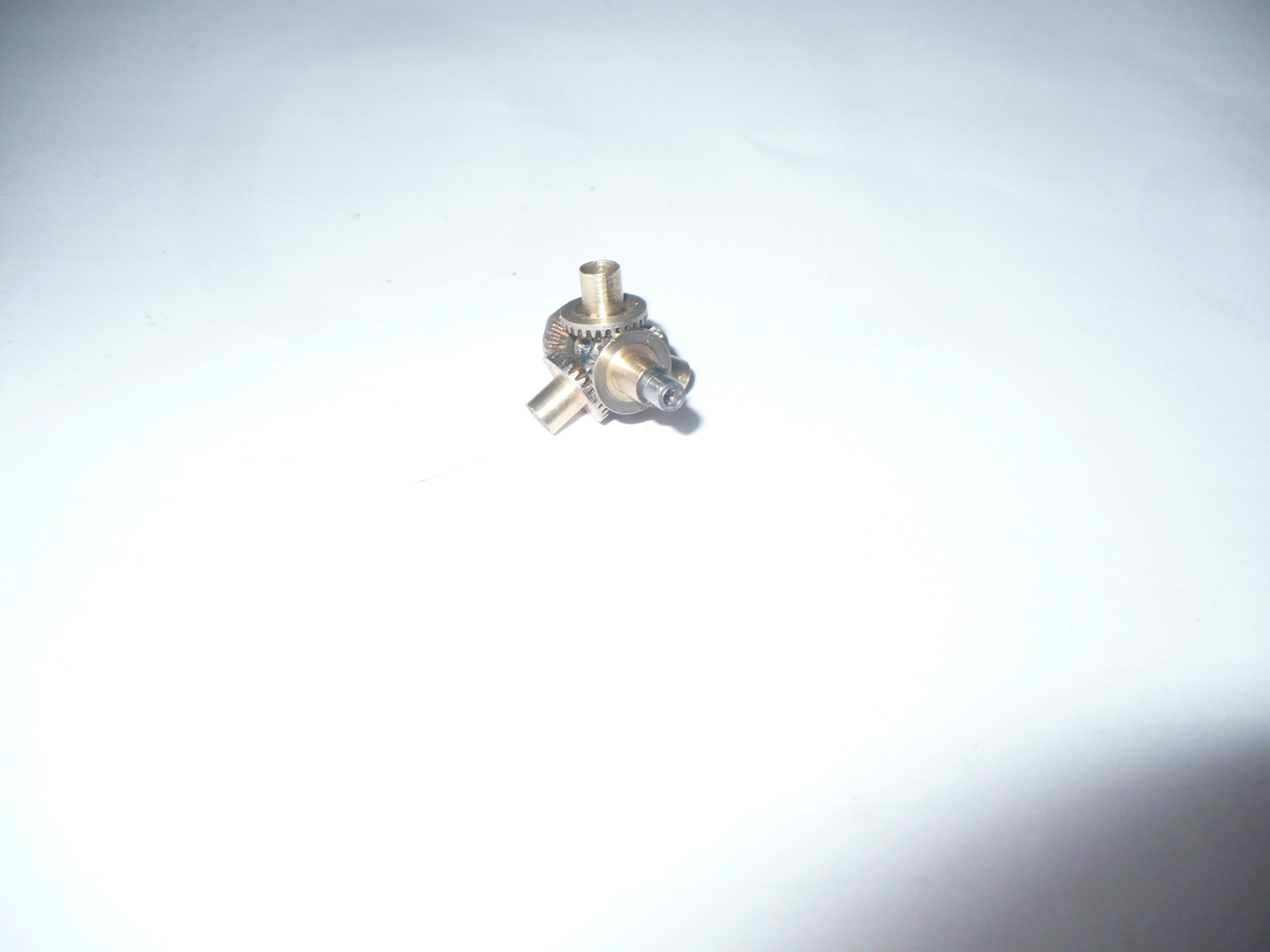

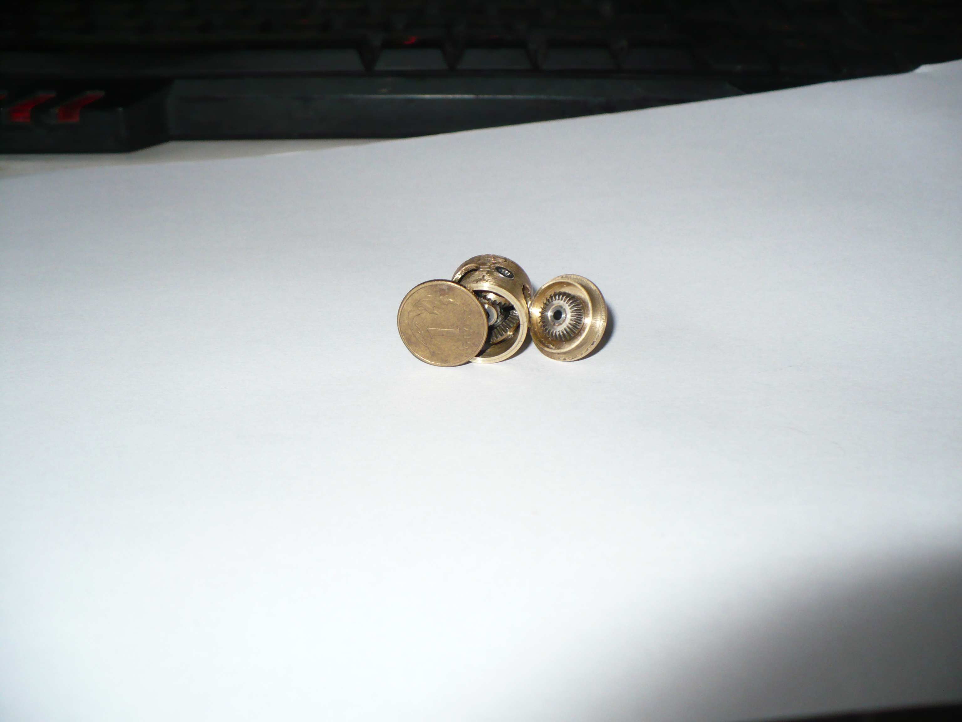

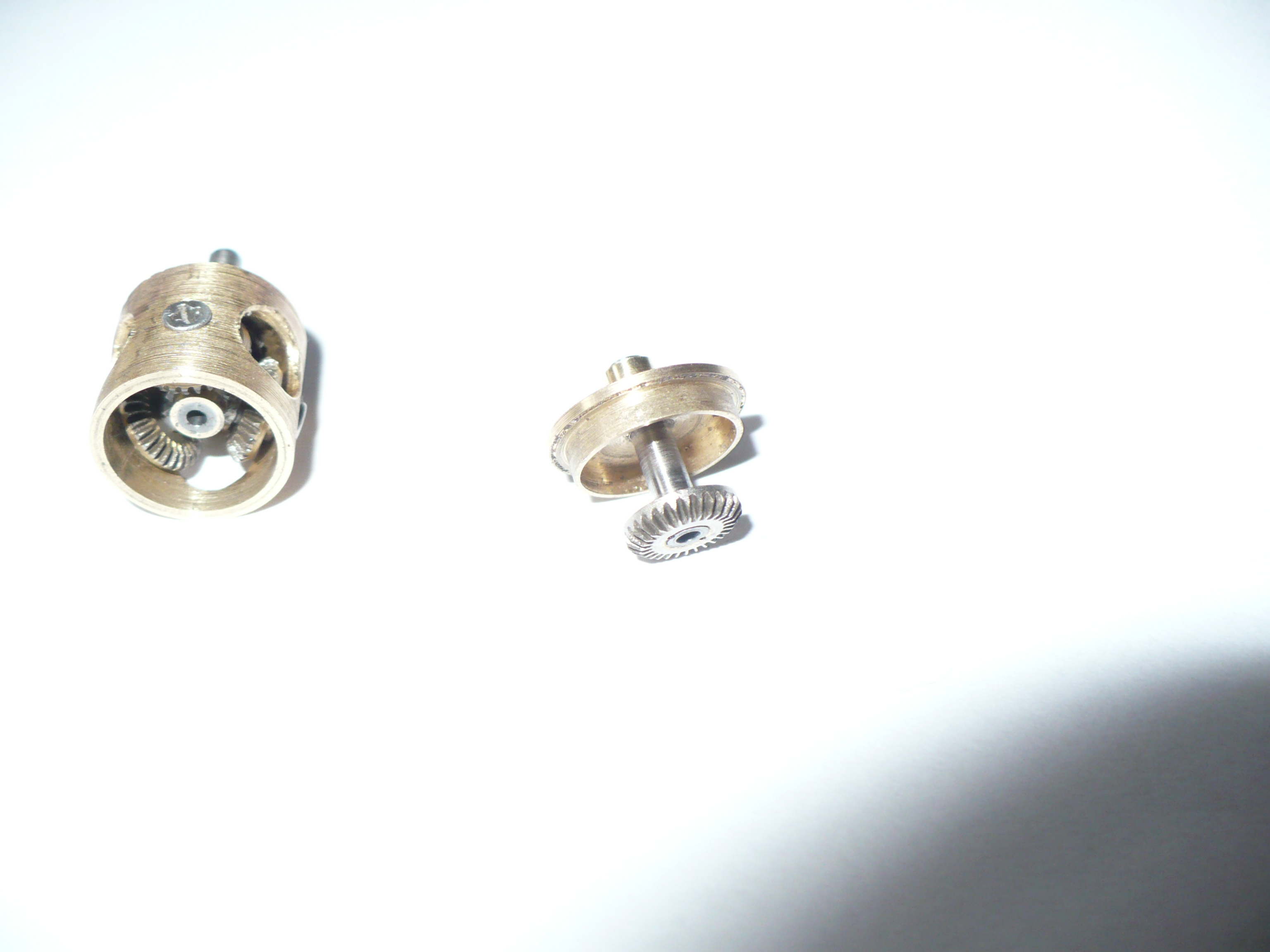

Mechanizm różnicowy już prawie gotowy. Teraz żmudne dorabianie podkładek dystansowych aby uzyskać płynny obrót

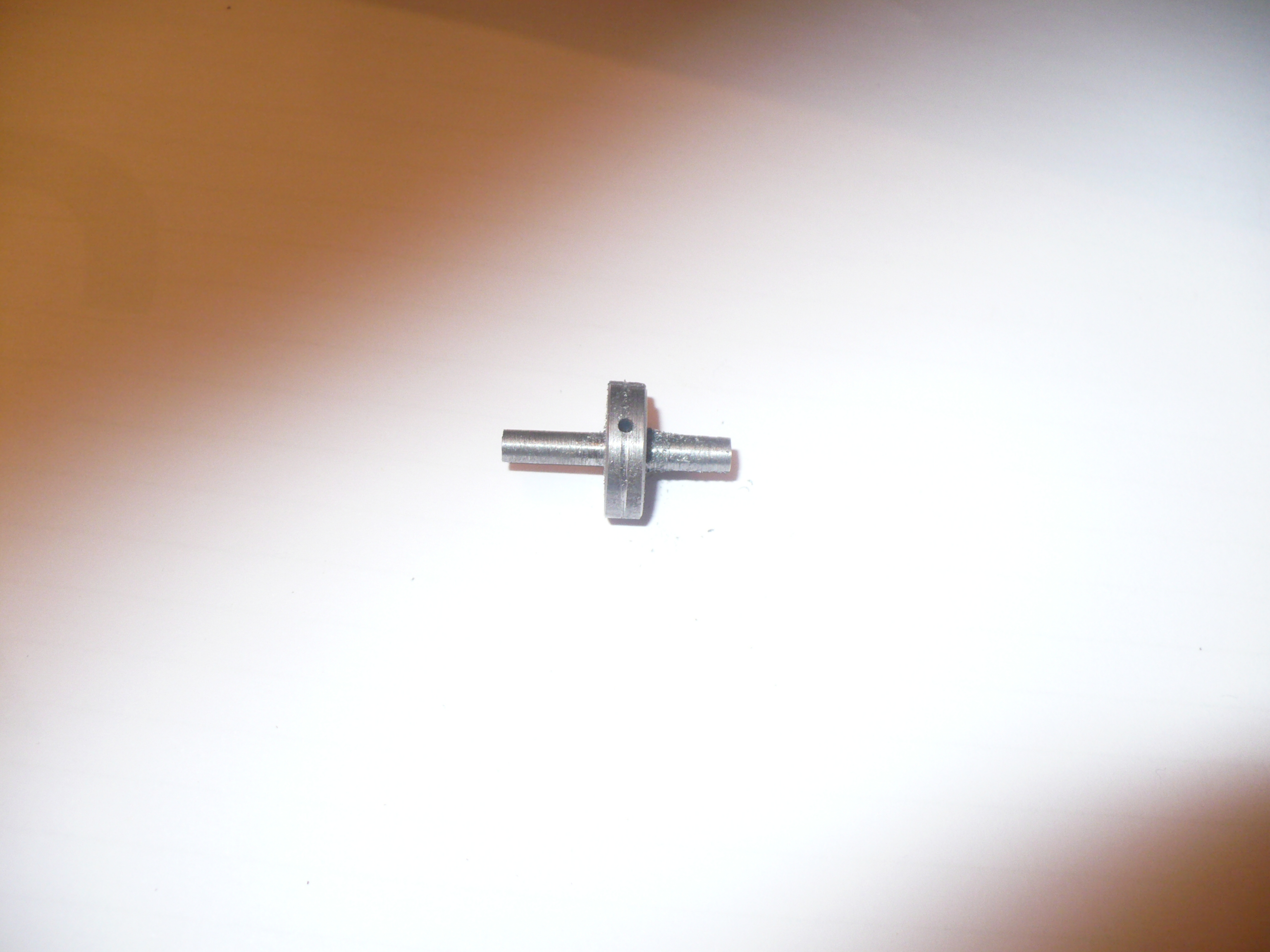

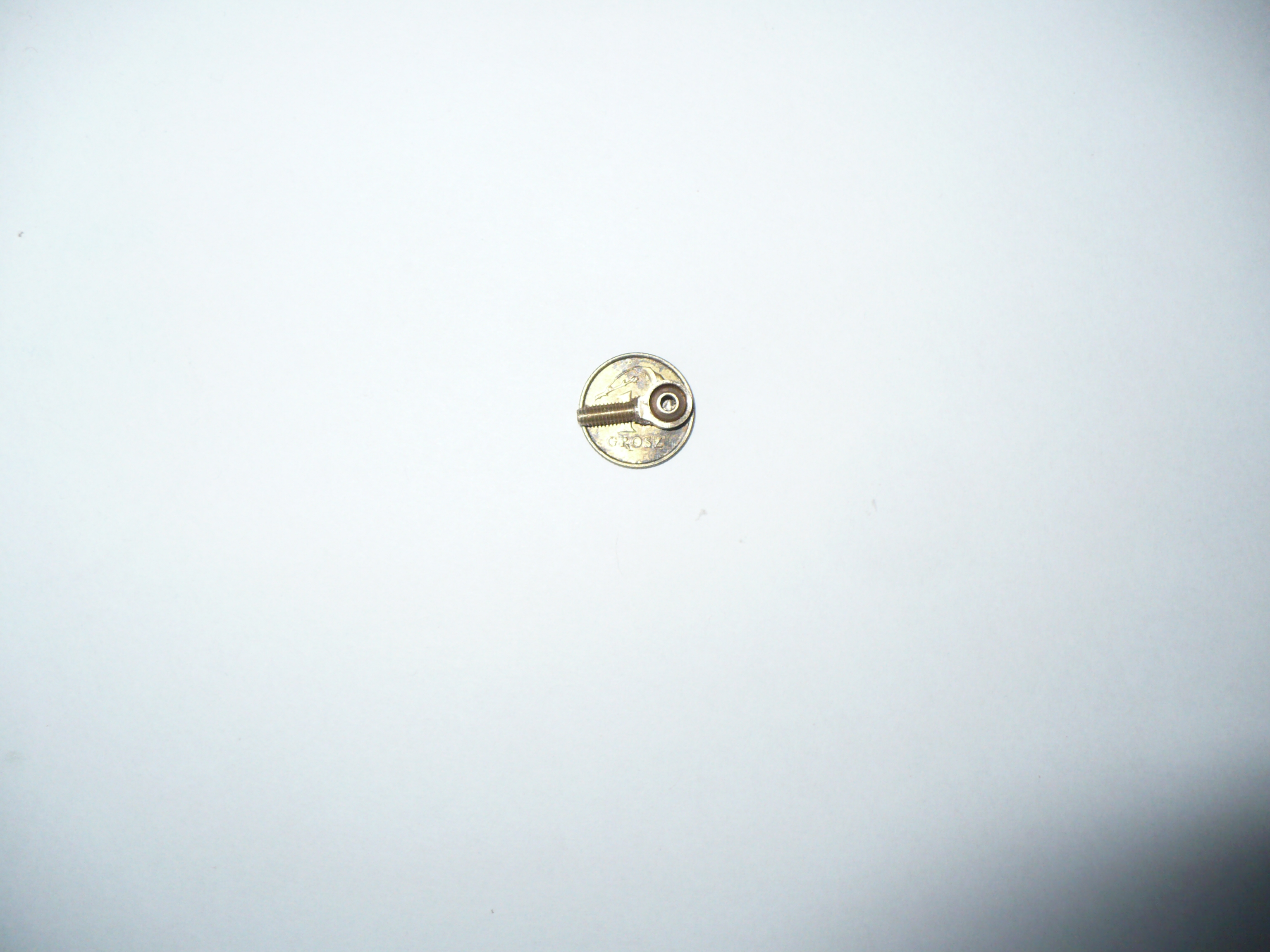

PostNapisane: czwartek, 26 sierpnia 2021, 16:48
Posty: 712

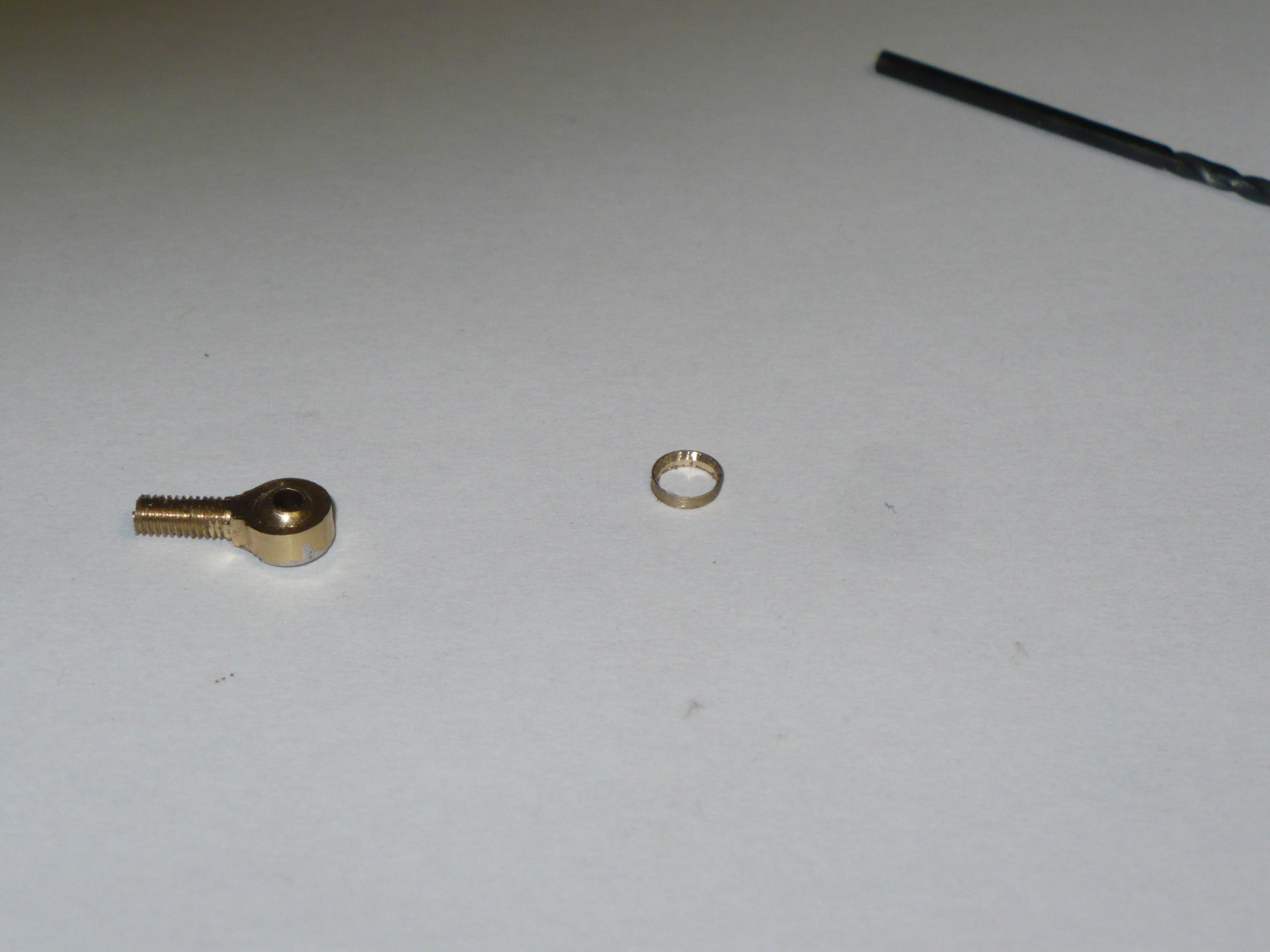

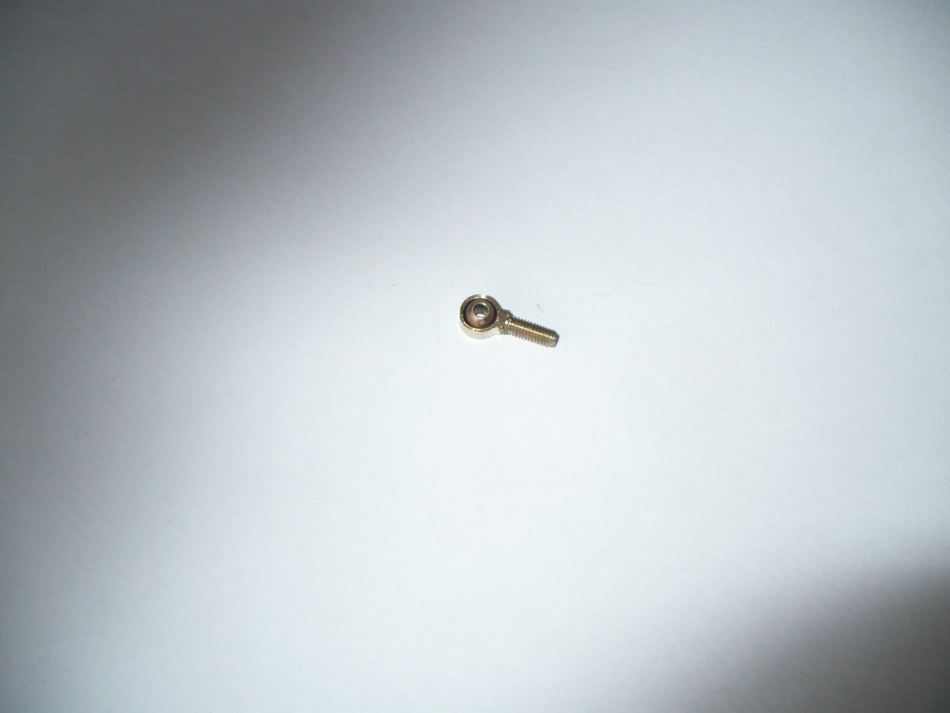

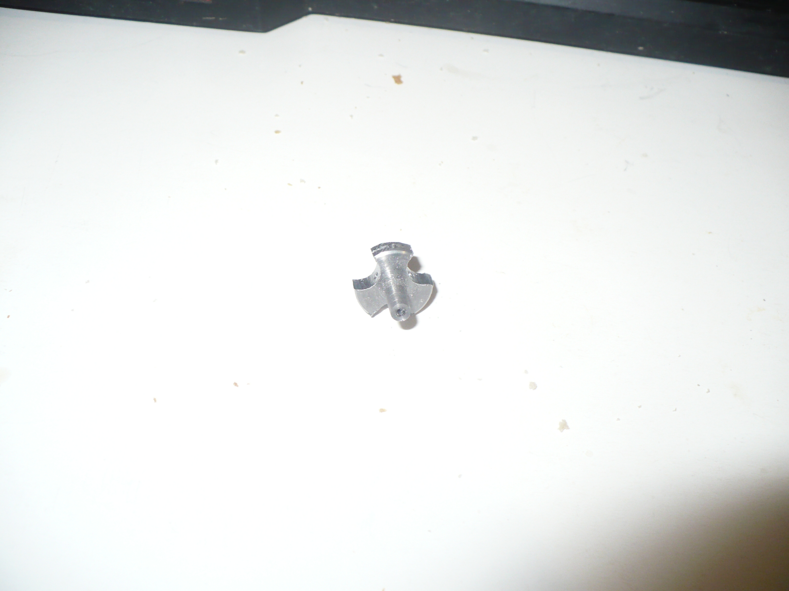

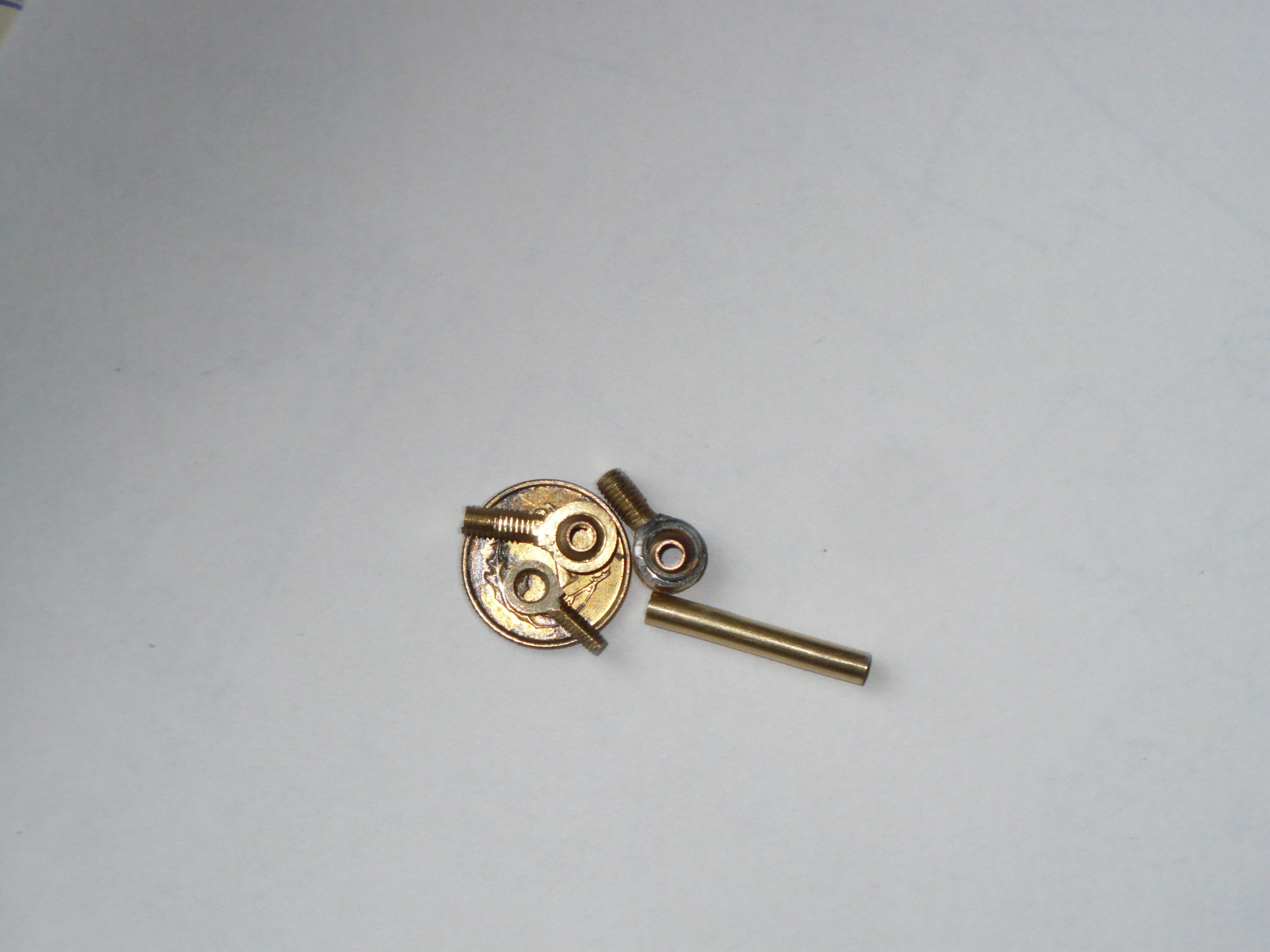

Ponieważ nie szło dostać takiego snapa muszę sam je wykonać . Ta obudowa to jest pikuś ale nie mam na razie pomysłu jak zawalcować kulkę .
P1060818.JPG [ 1.7 MiB | Przeglądane 12414 razy ]
P1060817.JPG [ 1.98 MiB | Przeglądane 12414 razy ]
P1060816.JPG [ 2.05 MiB | Przeglądane 12414 razy ]
PostNapisane: czwartek, 26 sierpnia 2021, 17:05
Punktakiem wkoło.
PostNapisane: czwartek, 26 sierpnia 2021, 17:50
Ty Jacek to chyba jakiś masochista jesteś.
Zmień następnym razem skalę, albo na większą i nie będzie problemu co, jak zrobić, albo na mniejszą i nie będziesz musiał robić ;)

PostNapisane: piątek, 27 sierpnia 2021, 19:32
Posty: 712

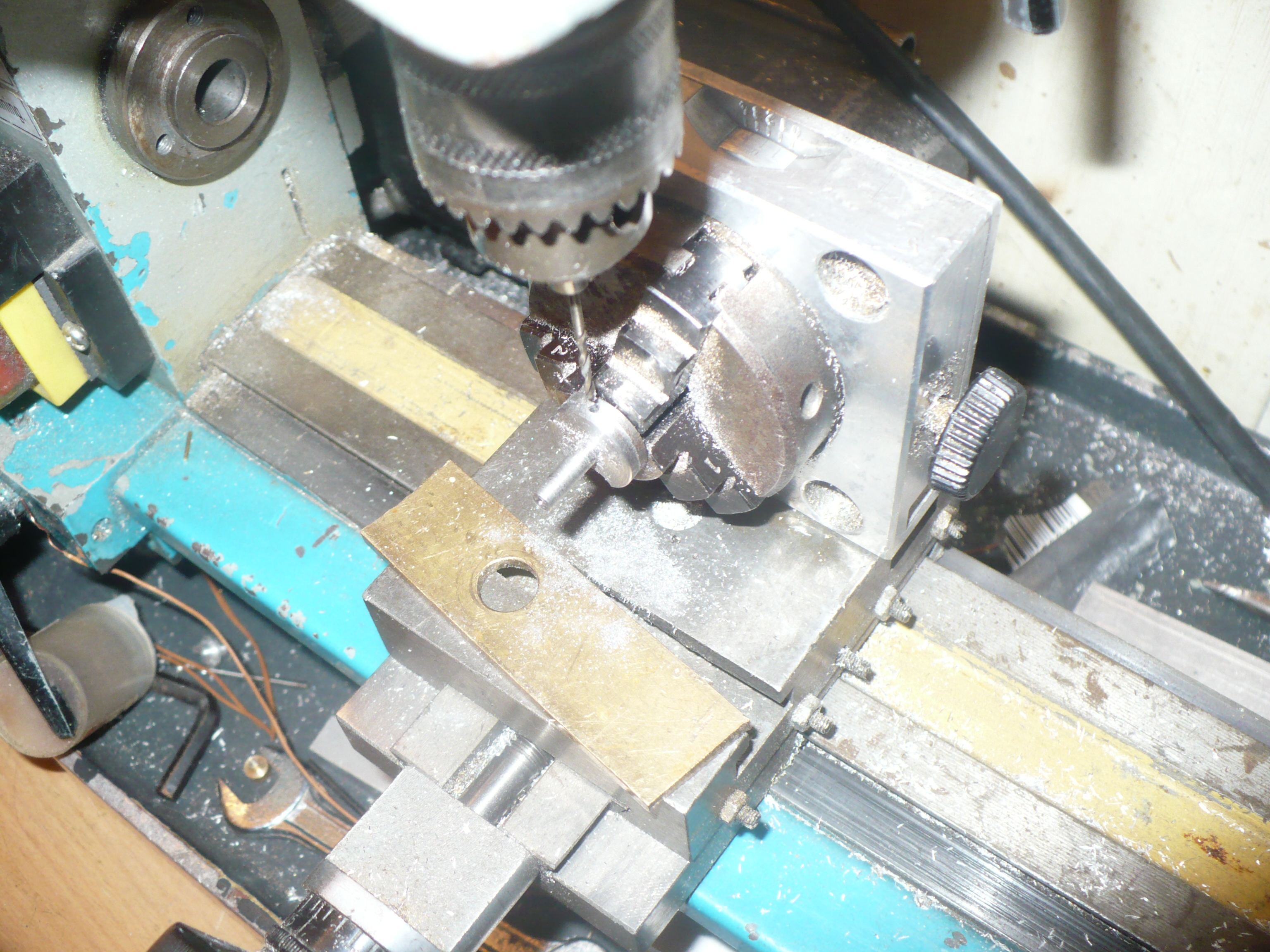

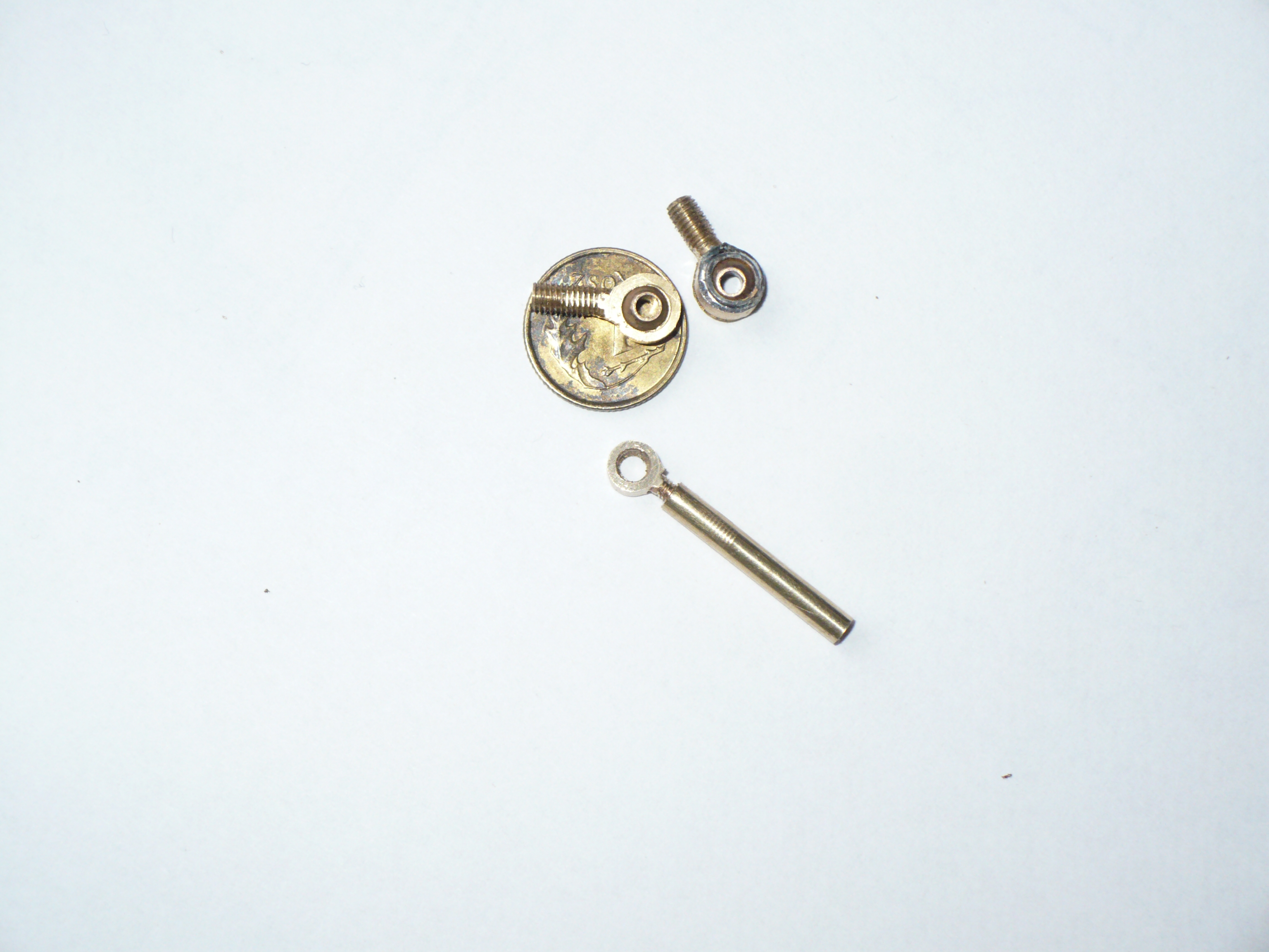

Żeby nie było działa prototyp .. Całośc ma szer 6 mm i długośc 12 mm .Aby to zawalcować użyłem takiego pierścionka 1 mm grubości i to zalutowałem.Jeszcze takich ze trzydzieści :roll:
PostNapisane: wtorek, 31 sierpnia 2021, 17:39
Posty: 712

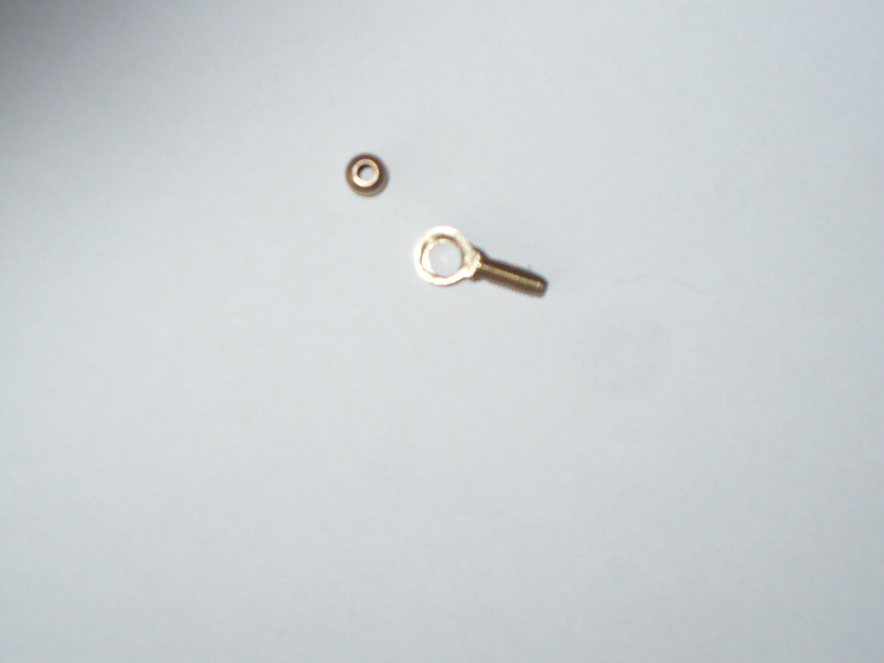

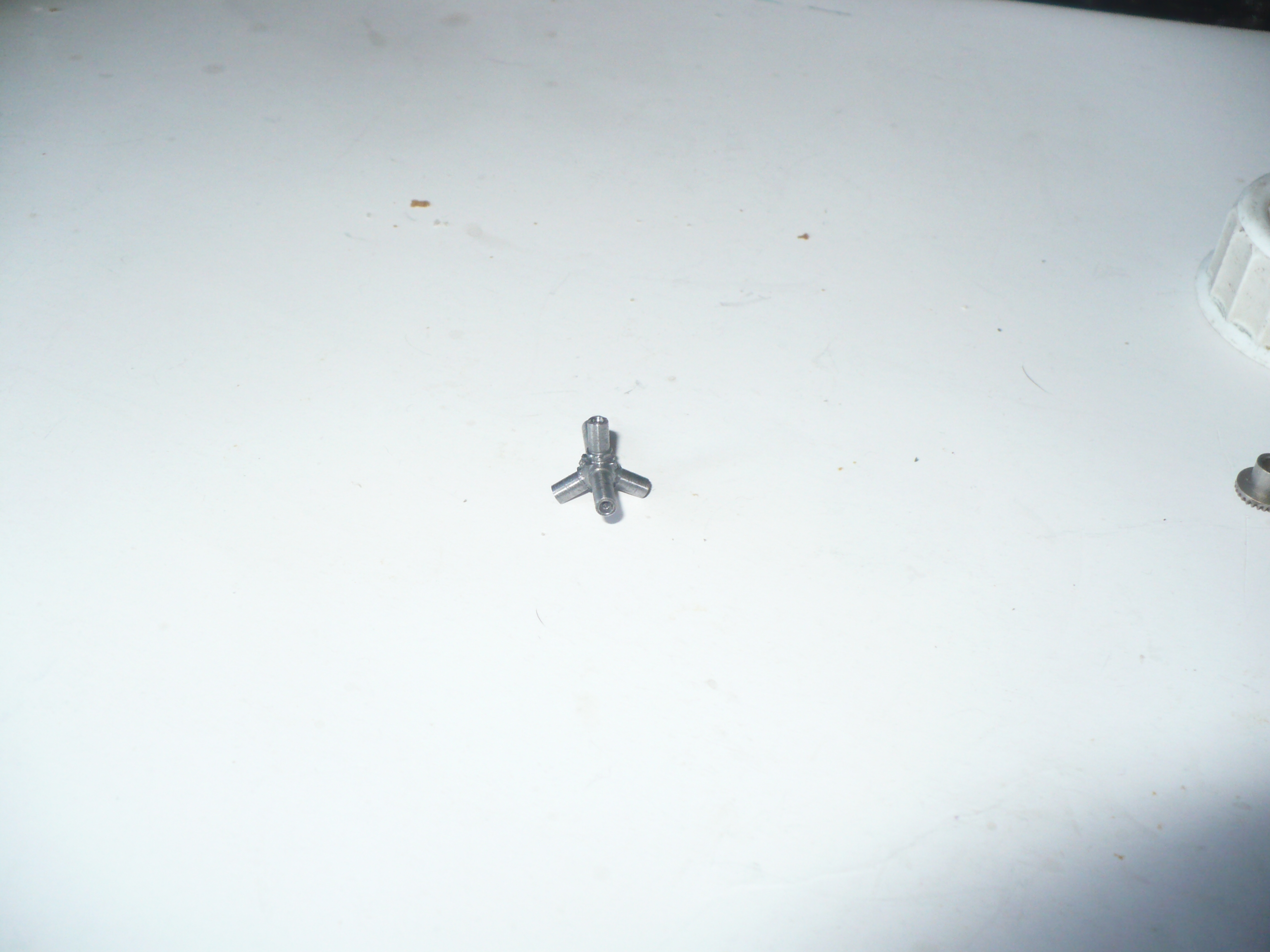

Teraz na warsztat przegub kulisty średnica kulki 3 mm a uchwyt M 2 w dużym M 3 . Teraz drążki bedą prawie w skali .
P1060831.JPG [ 1.73 MiB | Przeglądane 12229 razy ]
P1060828.JPG [ 2.56 MiB | Przeglądane 12229 razy ]

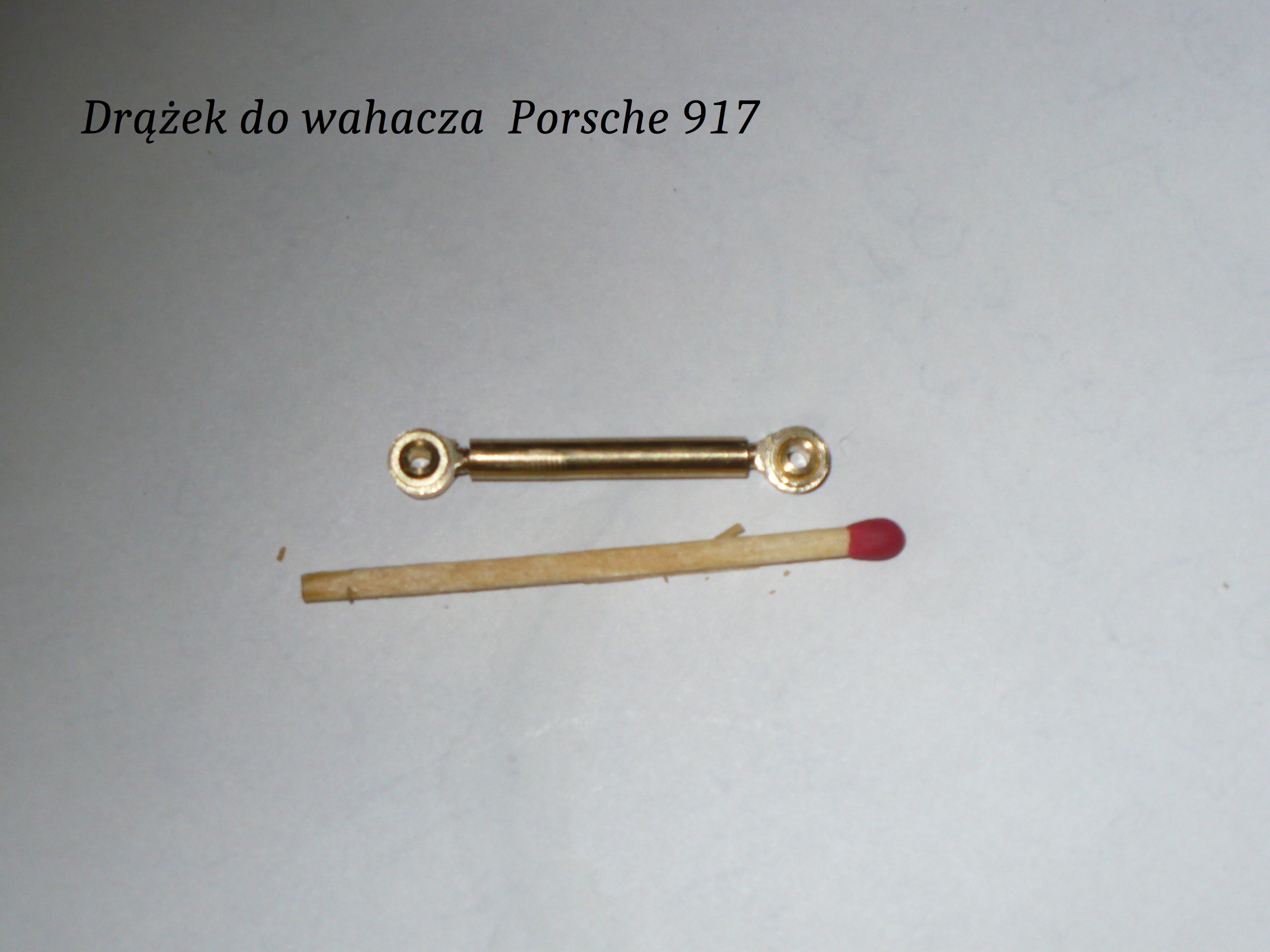

Udało sie zrobić drążki do Porsche , na razie jeden ale powoli będę robił .

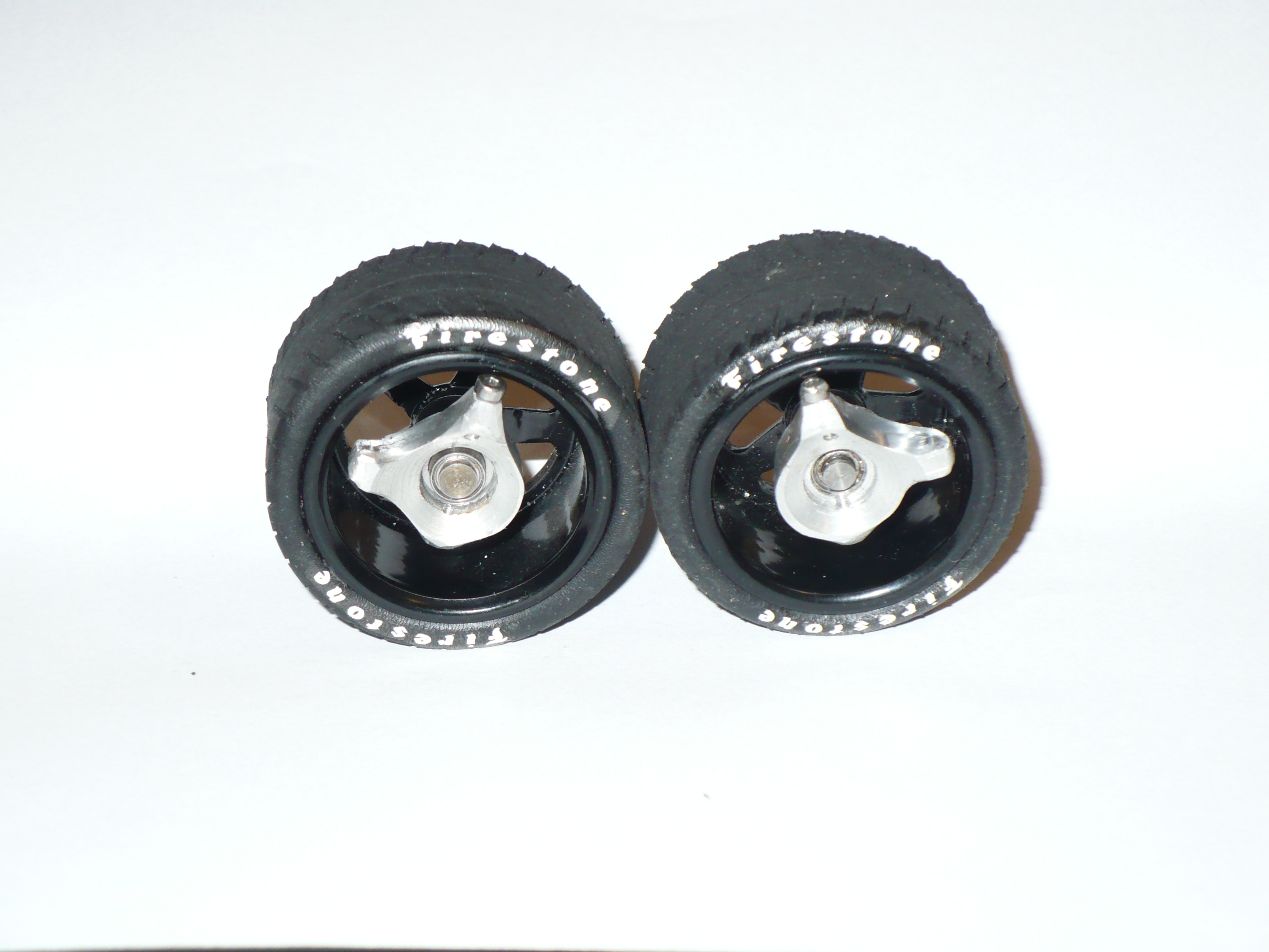

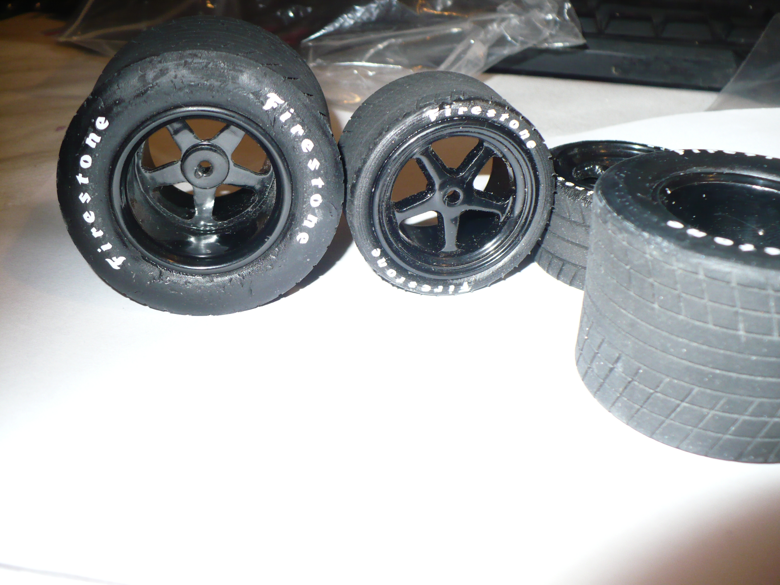

PostNapisane: wtorek, 5 października 2021, 19:07
Posty: 712

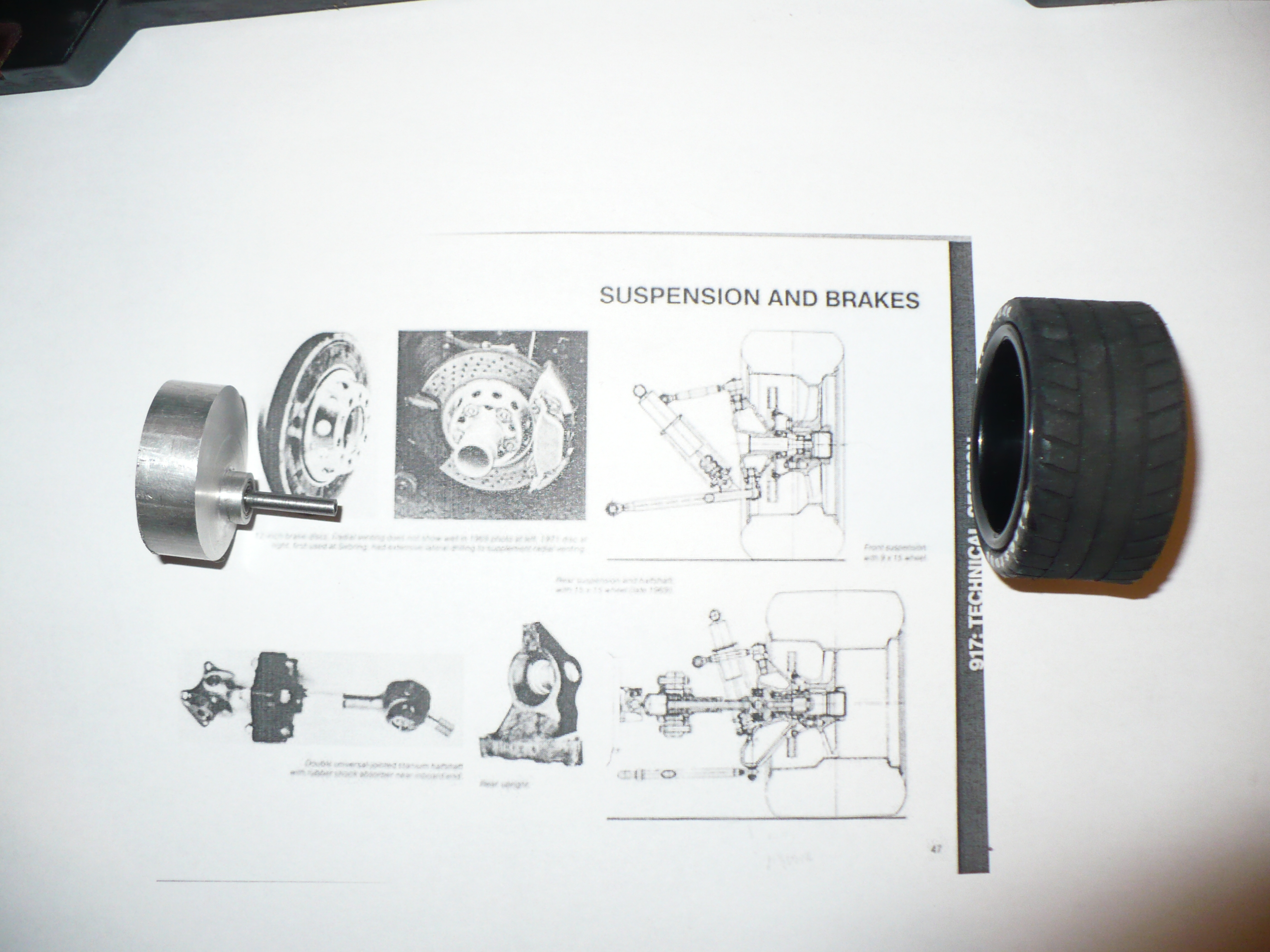

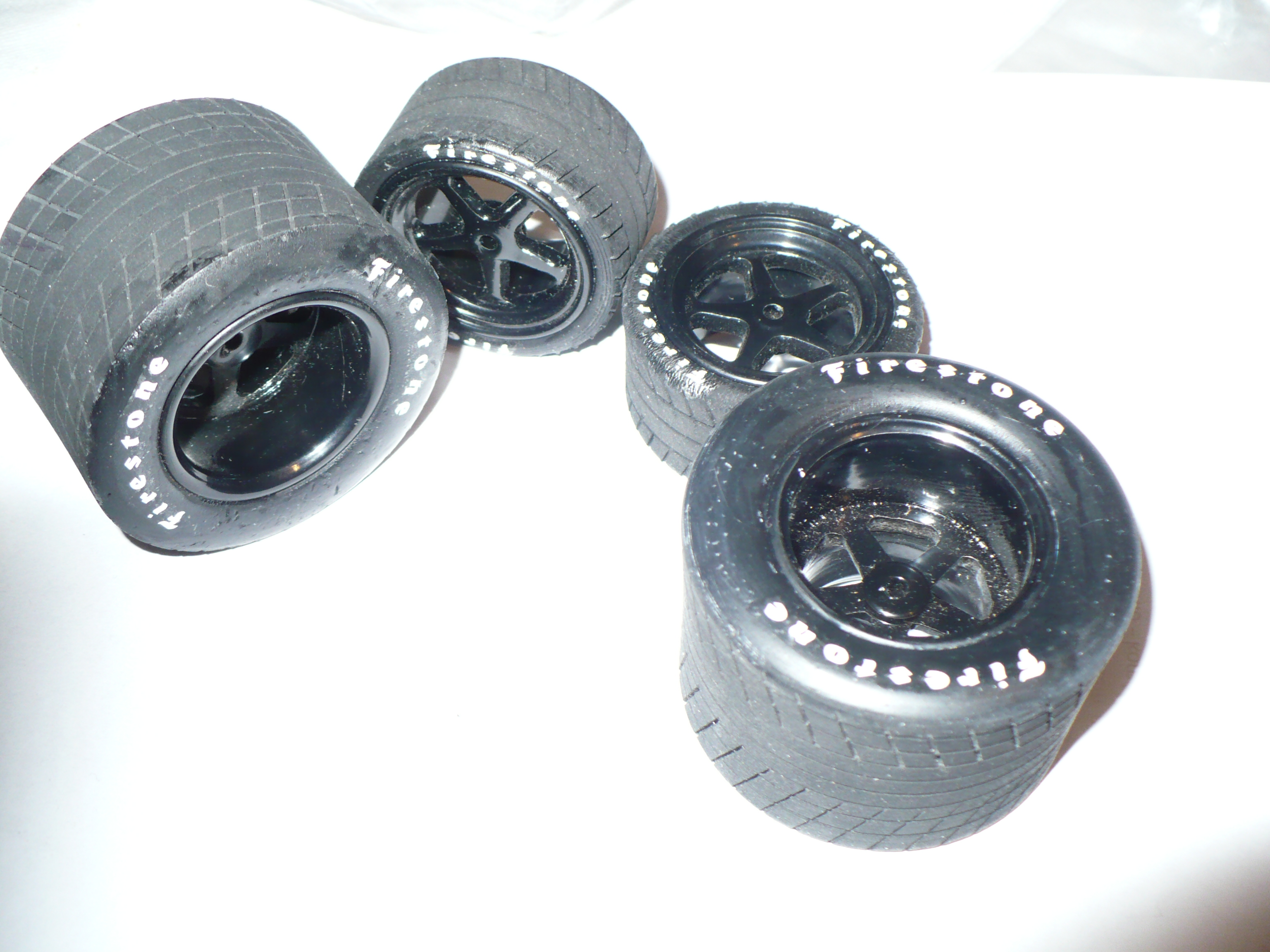

Koła uważam za zakończone

PostNapisane: środa, 6 października 2021, 11:45
Bajka, czym nacinałeś bieżnik?
PostNapisane: środa, 6 października 2021, 19:11
Posty: 712

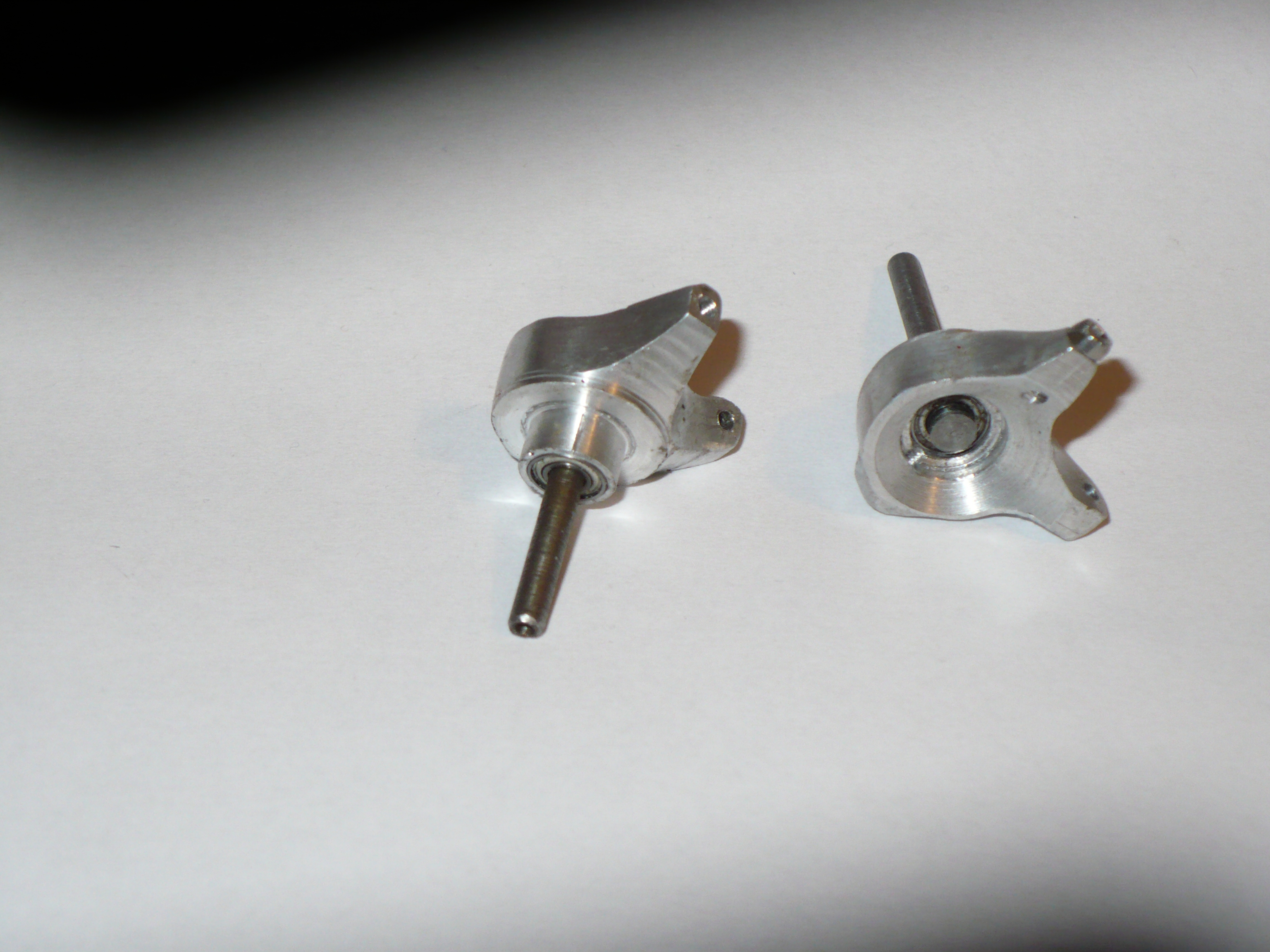

Przednie piasty . Pozostało wykonać tarcze hamulcowe
