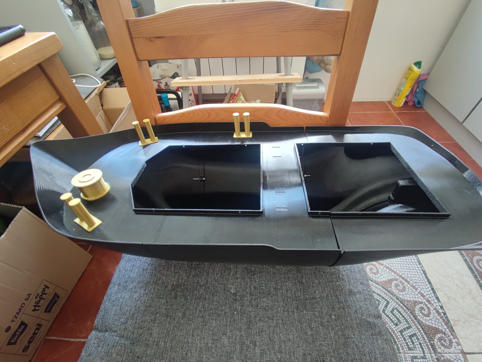

lodz_01.11.JPG [ 45.98 KiB | Przeglądane 8550 razy ]
lodz_01.11_2.JPG [ 52.57 KiB | Przeglądane 8550 razy ]

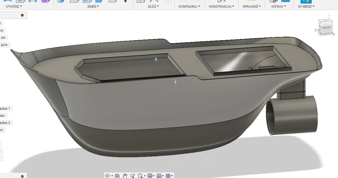

Kadłub został troszkę poprawiony w paru miejscach, a podkład chwilowo dostał dziur:
kuter_01.jpg [ 86.87 KiB | Przeglądane 3795 razy ]
I najgorsze klikanie, czyli podział i dorabienie wspomagaczy późniejszego złożenia tego do kupy:
kuter_02.jpg [ 32.89 KiB | Przeglądane 3795 razy ]
więc być może niedługo będzie druk...

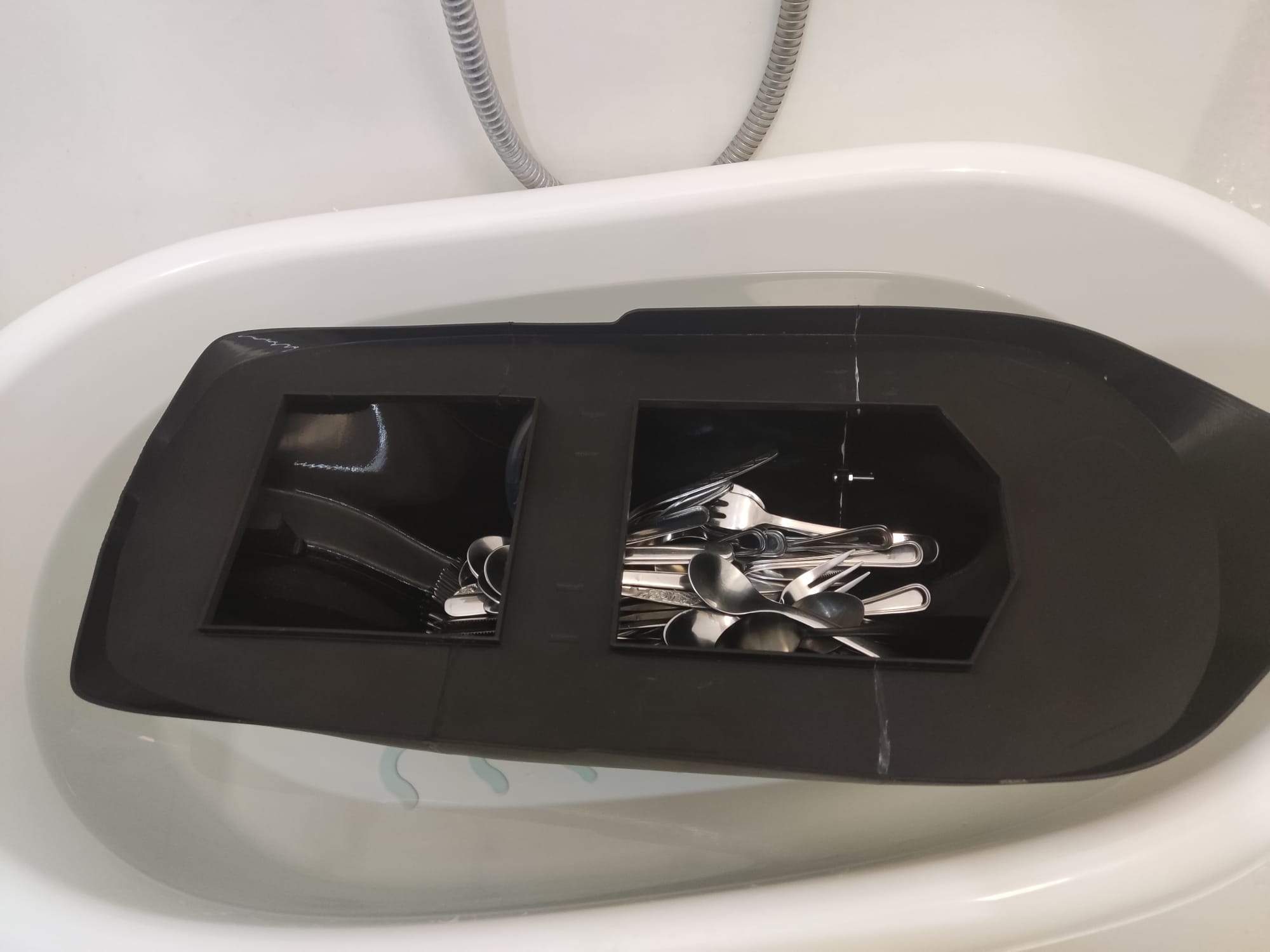

1,8 kg sztućców mniej więcej załatwia sprawę balastu
Zdjęcie WhatsApp 2025-09-07 o 09.30.56_fffb6fa3.jpg [ 103.77 KiB | Przeglądane 3285 razy ]
Pływa, nie tonie, siedzi stabilnie tam gdzie ma być.
Tu jeszcze na sucho bez klejenia:
