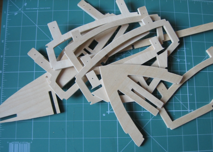

Zerowe punkty już usunąłem. Nie wiem skąd się wzięły bo do wycinania nie poszły, więc albo program pomija takie punkty albo ich wcześniej nie było. Mostków w tym pliku nie robiłem bo pomyślałem, że każdy jak będzie chciał to sobie je zrobi wedle uznania. Ale mogę dorobić.
A u mnie w stoczni teraz tak to wygląda:
wyciete.jpg [ 271.42 KiB | Przeglądane 18002 razy ]

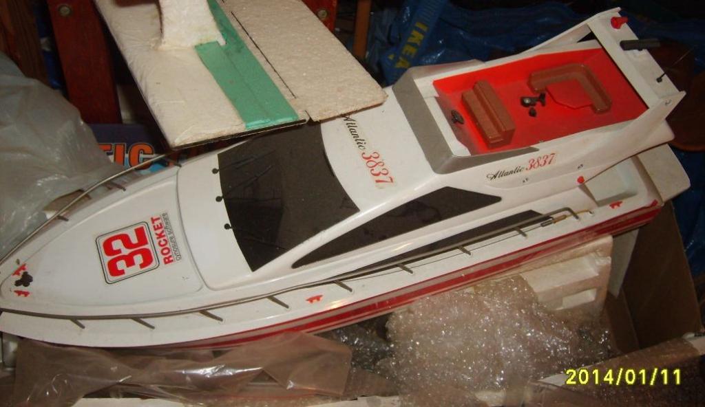

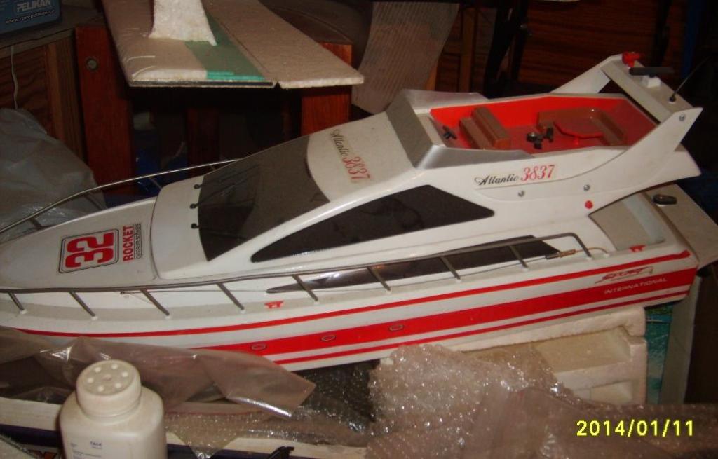

Twój wybór napędu. Ja nie namawiam tylko proponuję.
Zresztą ja już mam i czasem "posuwam" sobie z wnuczkiem po Jeziorku Czerniakowskim. Fajna zabawka L=730 mm napędzana dwiema szczotkami. (nie mylić z wiosłami :D )
Być może przerobię ją na dwie bezszczotki.
S5000001.JPG [ 113.17 KiB | Przeglądane 17738 razy ]
S5000004.JPG [ 113.87 KiB | Przeglądane 17738 razy ]

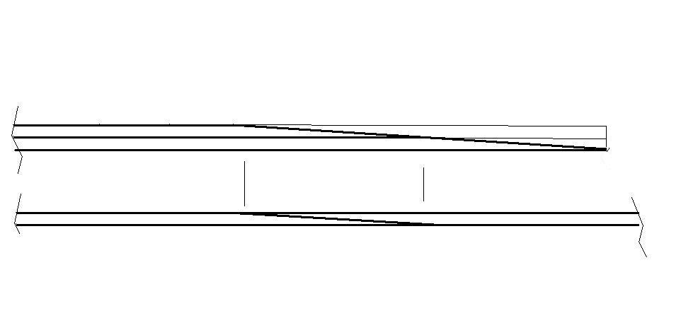

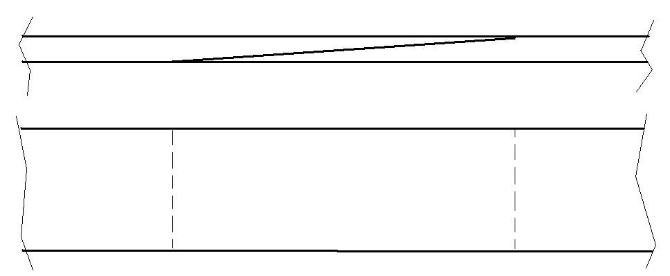

PostNapisane: piątek, 24 stycznia 2014, 16:52
W szkutnictwie i lotnictwie używa się tych samych połączeń dla elementów wytrzymałościowych
Łączenie.JPG [ 20.34 KiB | Przeglądane 18442 razy ]
jednak jeśli inne elementy kadłuba mają przenosić główne siły to wystarczy taki jaskółczy ogonek jak Narysowałeś.
Łączenie skl..JPG [ 20.13 KiB | Przeglądane 18407 razy ]
Myślę, że to się może wszystkim przydać.
