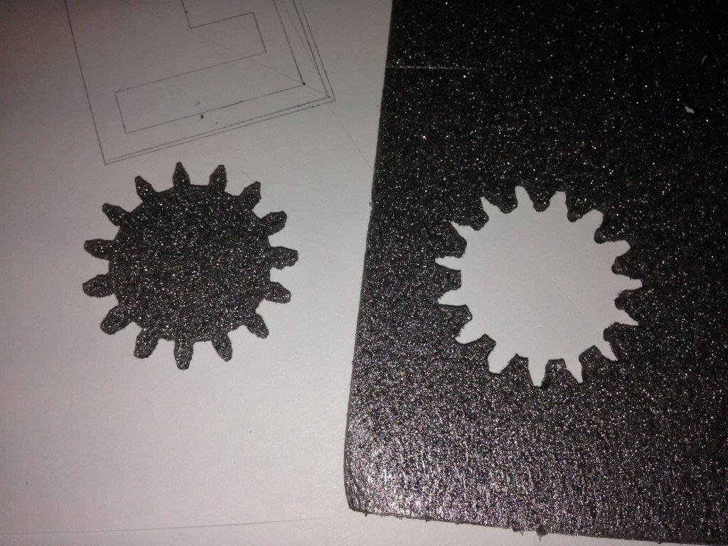

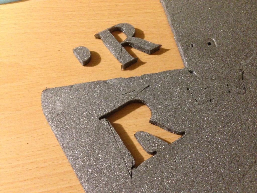

Właśnie wykonałem pierwsze próby wycinania laserem z "Szarego paskudztwa"
R E W E L A C J A ! ........ to to może nie jest :) ale wycina bardzo fajnie, jedynie muszę minimalnie zwiększyć moc lasera albo nieznacznie zwolnić przesuwanie głowicy :)
Oto zdjęcie pierwszego wyciętego elementu:
IMG_3460.jpg [ 163.74 KiB | Przeglądane 21891 razy ]
A mam już kilka następnych :)

:opad: Tylko pogratulować
 Tytuł: Re: Arduino - jak zacząć.
PostNapisane: sobota, 20 grudnia 2014, 22:47
No ładnie, ładnie. Gratuluję

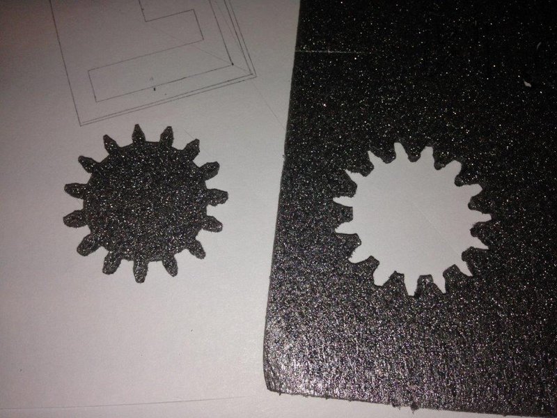

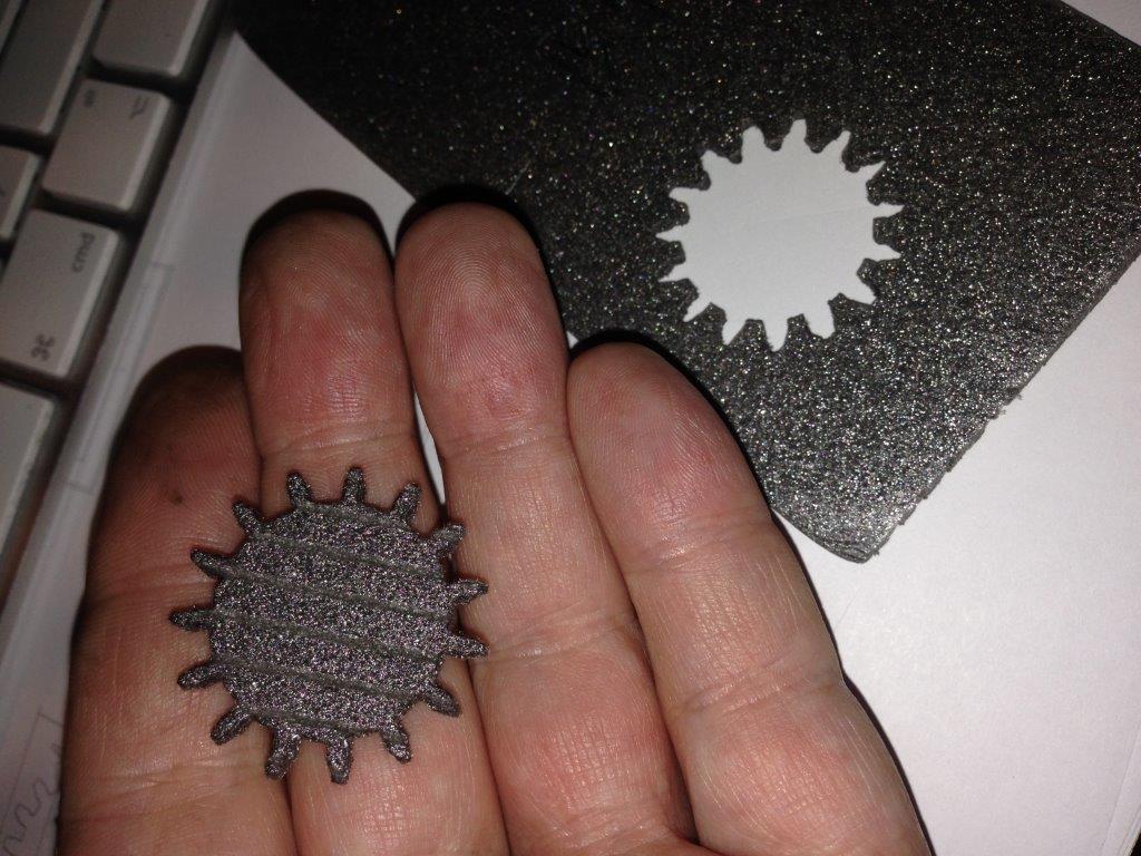

Wykonałem - oczywiście nikomu nie potrzebną robotę - zębatkę z depronu :):):)
IMG_3465.jpg [ 151.57 KiB | Przeglądane 21881 razy ]
IMG_3468.jpg [ 133.71 KiB | Przeglądane 21881 razy ]
Średnica zewnętrzna 30mm
wewnętrzna 22mm
wysokość zębów ok 3.5mm ;)

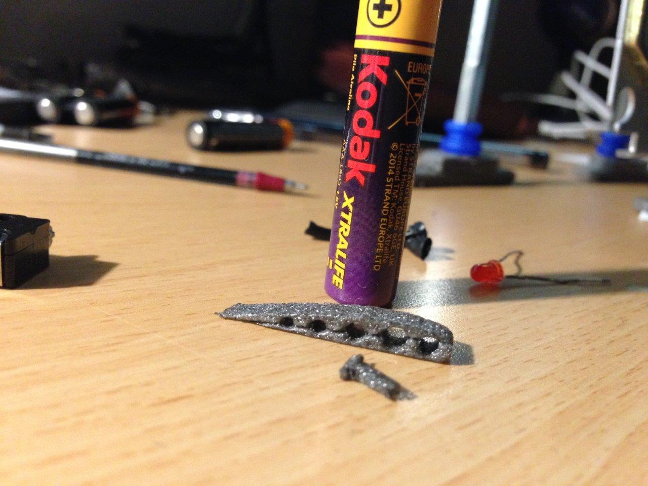

A tutaj próbka jak precyzyjnie to wycina :)
Bateryjka dla porównania wielkości (mały paluszek czyli AAA)
IMG_3475.jpg [ 146.95 KiB | Przeglądane 15106 razy ]
a te niewielkie wałeczki leżące obok to pozostałości po wyciętych otworkach :)
Kurcze, żeby to było minimalnie większe (50x100mm) to już bym coś wycinał :(
