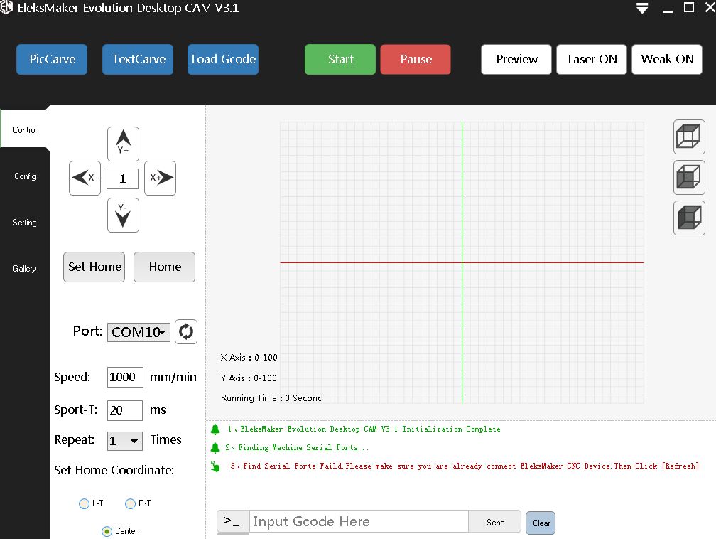

 Tytuł: Re: Kolejny "przydaś" EleksMaker A3
PostNapisane: sobota, 22 lutego 2020, 16:32
Znalazłem EleksROM V3.8, i zainstalowałem.
2020-02-22 16_38_37-EleksMaker Firmware Center.jpg [ 24.97 KiB | Przeglądane 27251 razy ]
W menadżerze urządzeń jest zidentyfikowany USB-SERIAL CH340 (COM10)
Uruchamiam EleksCAM i wybieram port COM10
2020-02-22 16_27_50-EleksMaker Evolution Desktop CAM V3.1.jpg [ 92.59 KiB | Przeglądane 27253 razy ]
Klikam "refresh" i powinien się połączyć, a tymczasem:
2020-02-22 16_30_06-EleksMaker Evolution Desktop CAM V3.1.jpg [ 7.1 KiB | Przeglądane 27253 razy ]
I "wywala" mi ten port, który staje się niewidoczny.

Pobrałem to samo narzędzie, gładko samo wgrało potrzebny wsad. Potem połączyłem się do płytki za pomocą brays terminal gdyż pozwala na widzenie więcej i jak widać w płytce Arduino jest poprawnie wgrana wersja Grbl 0.9i a prędkość połączenia to 115200
Artu wyślij mi proszę lineczkę do instalki elekscam to sprawdzę, bo może tam jest błąd.
PostNapisane: sobota, 22 lutego 2020, 20:07
Dobra sam se znalazłem taki bez rejestracji: https://www.electronoobs.com/eng_impres ... _soft2.php
I:
u mnie dziala.JPG [ 92.02 KiB | Przeglądane 24067 razy ]
Coś z tym połączeniem jest nie tak, jak dałem odśwież to nie chciało połączyć. Dopiero zadziałało gdy:
1. uruchomiłem program
2. podłączyłem arduino
3. zaczekałem z 10 sekund
4. dałem odśwież, nie połączyło się
5. dałem odśwież, połączyło się
Zrobiłem tak z 9 razy za każdym razem się łączy. Dokładnie tylko w takiej kolejności.

Kuźwa, a u mnie nadal nie działa :evil:
PostNapisane: niedziela, 23 lutego 2020, 16:02
No to szukaj co masz inaczej. Firmware w Arduino mamy ten sam; więc może być inny sterownik do portu, albo inna wersja elekscam.
Mój sterownik wg zadig to CH341SER_A64 (v3.4.2014.8)

PostNapisane: piątek, 13 marca 2020, 16:39
Dzięki Hubertowi, który przysłał mi zaprogramowanego Nano, okazało się, że program łączy się z nim bezproblemowo (:)
Nie wiem co jest nie tak, a najpewniej co JA robiłem nie tak, że moje 3szt nie chcą działać :nieufny:
