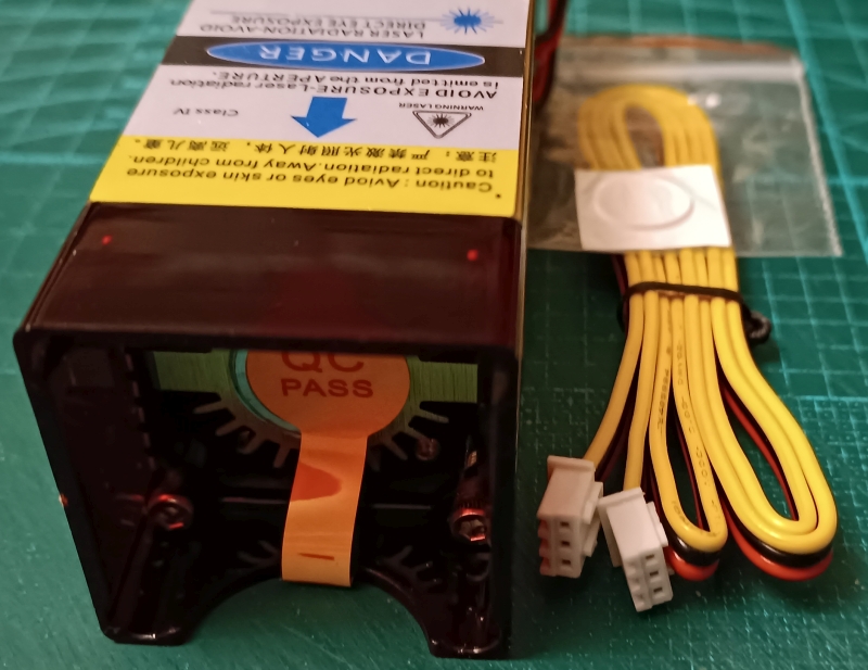

Zakupiłem sobie kolejny narzędź :mrgreen: :
Sprzęcior używany, ze zwrotu klienta, ale ze zmienioną głowicą na 7W (oryginalnie 2,5W). Teraz czekam na przesyłkę :D
Podobno tak ma wyglądać po złożeniu :nieufny:

Dojechał :) I już nawet zmontowany mechanicznie :D
Głowica tak obiecano 7000mW Muszę sprawdzić ile prądu "żre" ten laser, bo dołączony zasilacz ma tylko 5A... chińskie 5A :nieufny:
Reszta chyba poczeka... do jutra :nieufny:

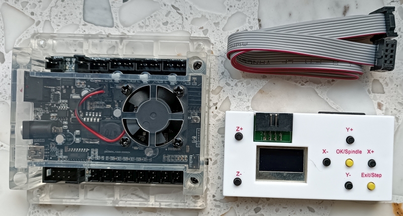

Muszę coś wykoncypować z mocowaniem sterownika lasera bo w oryginale 2500mW, laser był podłączany bezpośrednio pod sterownik, a tutaj jest osobna "puszka"
Poza tym, wypadało by zamontować radiatorki na sterowniki silników, a oryginalna obudowa to uniemożliwia. Chyba trzeba odurzyć drukarkę :mrgreen:

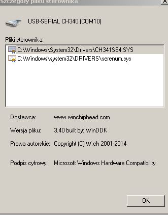

Chyba znam przyczynę zwrotu klienta, i obniżenia ceny... Nie wykrywa urządzenia, czyli pewnie uwalone Arduino Nano :x
Sterowniki CH341SER wgrane, a i tak jest niewidoczne :(

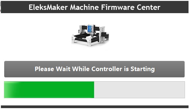

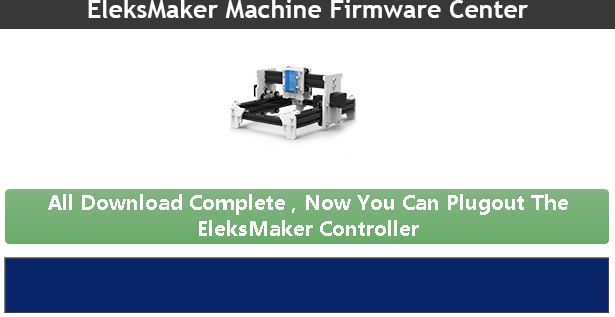

Znalazłem EleksROM V3.8, i zainstalowałem.
2020-02-22 16_38_37-EleksMaker Firmware Center.jpg [ 24.97 KiB | Przeglądane 1558 razy ]
W menadżerze urządzeń jest zidentyfikowany USB-SERIAL CH340 (COM10)

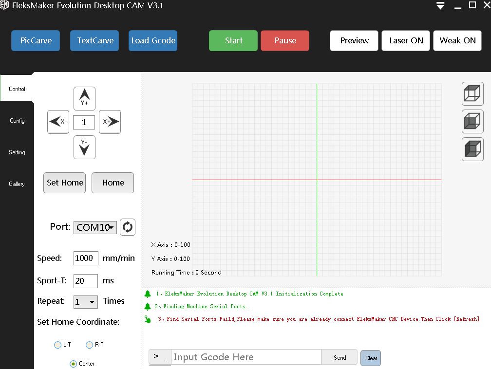

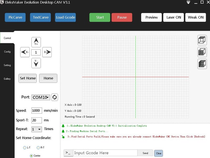

Uruchamiam EleksCAM i wybieram port COM10
2020-02-22 16_27_50-EleksMaker Evolution Desktop CAM V3.1.jpg [ 92.59 KiB | Przeglądane 1560 razy ]
Klikam "refresh" i powinien się połączyć, a tymczasem:
2020-02-22 16_30_06-EleksMaker Evolution Desktop CAM V3.1.jpg [ 7.1 KiB | Przeglądane 1560 razy ]
I "wywala" mi ten port, który staje się niewidoczny.

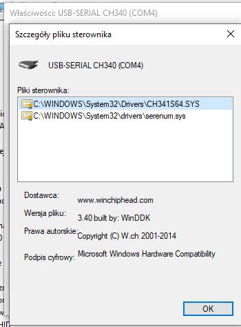

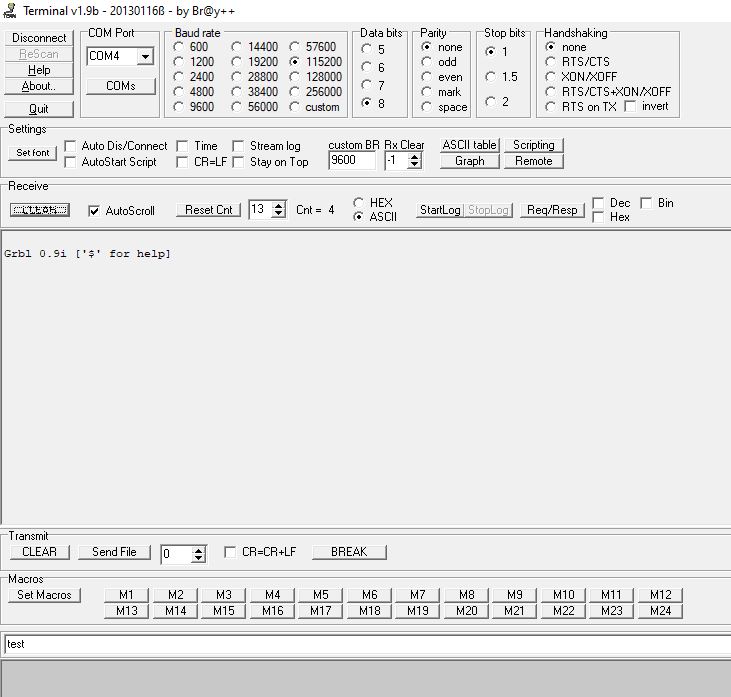

eleks01.JPG [ 33.03 KiB | Przeglądane 1528 razy ]
eleks02.JPG [ 80.73 KiB | Przeglądane 1528 razy ]
Pobrałem to samo narzędzie, gładko samo wgrało potrzebny wsad. Potem połączyłem się do płytki za pomocą brays terminal gdyż pozwala na widzenie więcej i jak widać w płytce Arduino jest poprawnie wgrana wersja Grbl 0.9i a prędkość połączenia to 115200
Artu wyślij mi proszę lineczkę do instalki elekscam to sprawdzę, bo może tam jest błąd.
