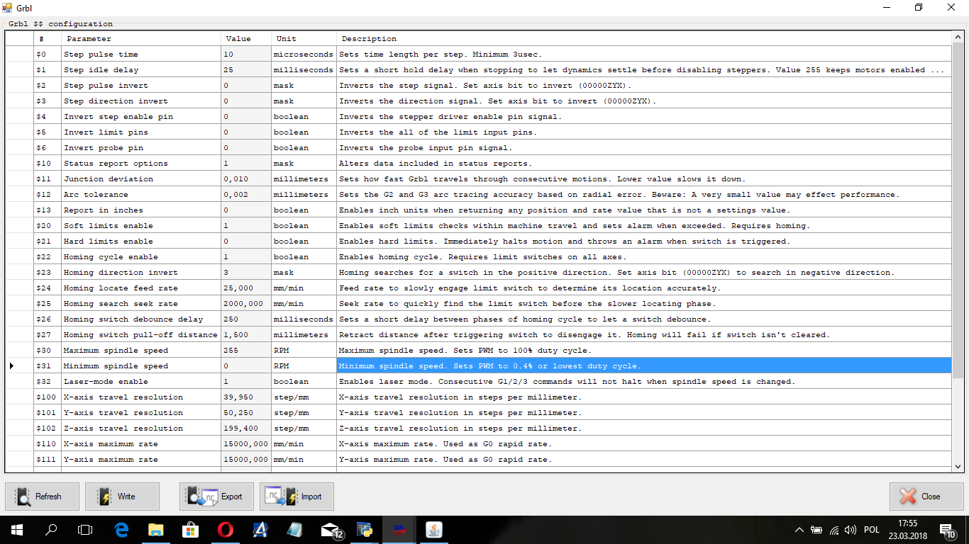

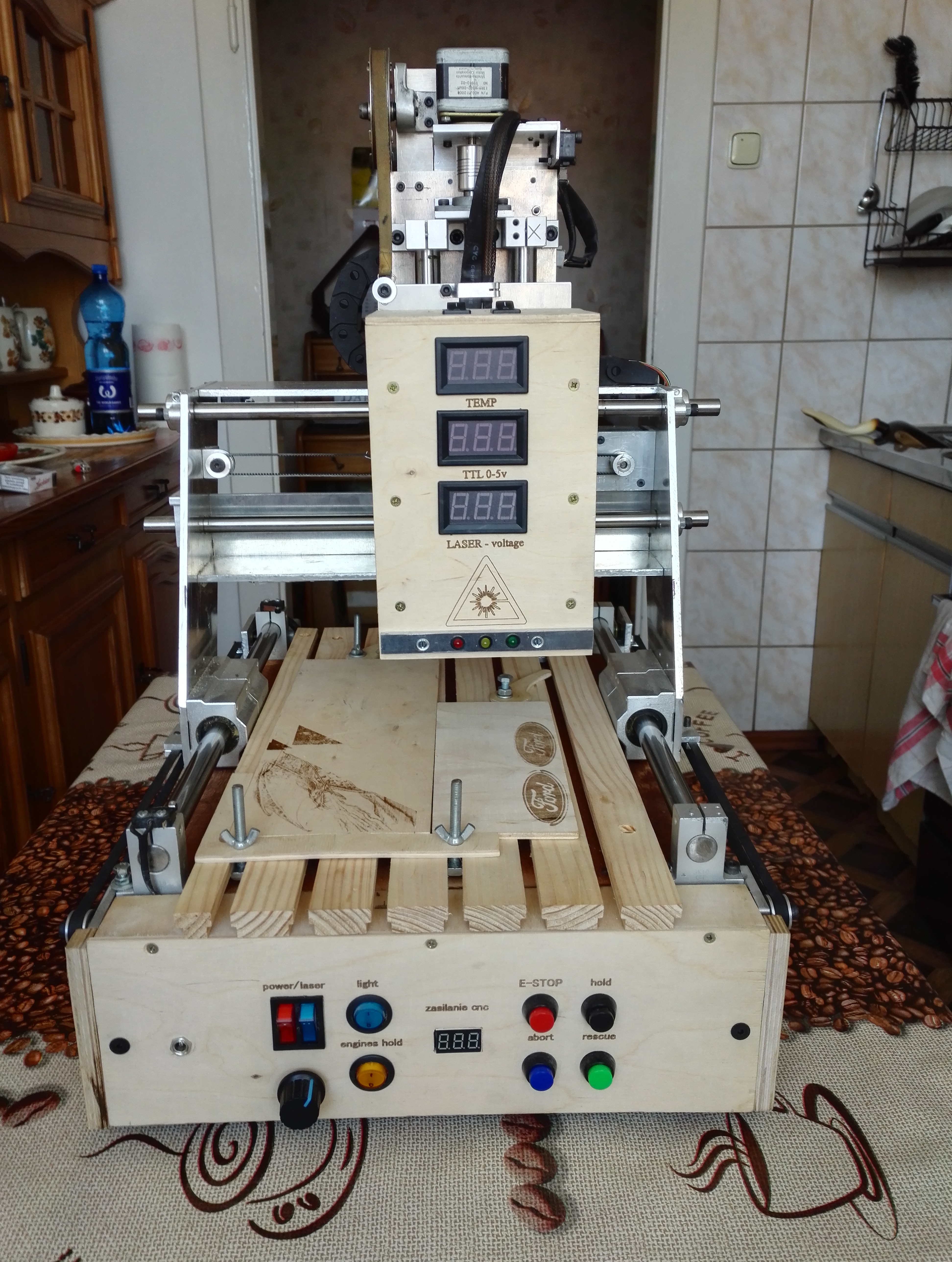

Witam wszystkich entuzjastów cnc, zbudowałem maszynę głównie do wypalania laserem ale założeniem było by móc zdemontować laser i założyć wrzeciono, przebrnąłem przez wszystkie zagadnienia techniczne chodź nie było łatwo ale utknąłem na homing-u, nawet funkcja probe w bcnc działa prawidłowo ale do sedna problemu. Mam zamontowane 5 krańcówek NO po dwie na osiach X i Y i jedną na Z, działają bez zarzutu lecz po zbazowaniu osi gdy nie włączę funkcji soft limit maszyna próbuje sama siebie zniszczyć a mianowicie home position jest w pozycji +X +Y +Z z osią Z nie ma problemu ale work position pokazuje mi że jest w innym miejscu niż machine position.
Chodzi o to że po bazowaniu osi obszar roboczy jest poza fizycznym obszarem roboczym maszyny, dodam że maszyna jest sterowana za pomocą uno z podkładką sield 3.0 i grbl 1.1f ale bez względu na to jaka wersja grbl-a czy też zamienię kierunek osi czy krańcówki miejscami w ustawieniach zawsze jest to samo a po wyłączeniu homing cycle maszyna działa normalnie lecz i tak parametr machine position pokazuje złe wskazanie a maszynę muszę ustawiać do pozycji zero ręcznie. Jeśli ktoś ma pojęcie jak to przestawić proszę o pomoc, maszyna z ruchomą bramą.

Maszynę złożyłem i w poprzedniej wersji nie miałem krańcówek. Teraz założyłem zwykłe krańcówki i mam problem, gdy włączę jakieś urządzenie np wrzeciono, odkurzacz to program wyrzuca mi Alarm:1
Podłączałem do innego gniazda i efekt ten sam. Jak wyłączę krańcówki w GRBL to problem znika.
Aż dziwię się bo instalację mam dobrą w domu i na pewno nie ma spadków napięcia żeby coś się działo.

PostNapisane: sobota, 24 marca 2018, 10:37
kempas napisał(a):
Teraz założyłem zwykłe krańcówki i mam problem, gdy włączę jakieś urządzenie np wrzeciono, odkurzacz to program wyrzuca mi Alarm:1.
Zakłócenie elektromagnetyczne. Kable od krańcówek przechodzą za blisko czegoś co indukuje w nich prąd. Nie wiem dlaczego wszyscy zakładają krańcówki na byle przewodzikach :nieufny:
Jeśli coś jest podłączone na 1,5 metrowym przewodzie bezpośrednio do Arduino to musi to być ekranowane, dobrze poprowadzone aczasem nawet zaferrytowane i pokropione wodą święconą - żeby działało.

Podłączone mam samo adruino i shield, nie włączone jest zasilanie od sterowników i problem nadal występuje. Arduino podłączone jest tylko za pomocą USB. Nie mam też jakiś cieniutkich kabelków od sterowników :)
 Tytuł: Re: GRBL - czyli CNC na domowym stole - dyskusja
PostNapisane: sobota, 24 marca 2018, 21:15
Alarm 1 - wyzwolenie "hard limit" Pozycja maszyny prawdopodobnie stracona z powodu nagłego i natychmiastowego zatrzymania. Zalecane jest ponowne uruchomienie procedury homing.
Jeśli komputer jest zasilany z zasilacza to spróbuj z baterii - podobnie jak Arduino też zasil z baterii + usb

Niestety bez zmian, do testów podłączyłem jedną krańcówkę i nawet ferryt założyłem

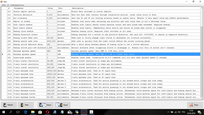

Tak jak pojadę na home i ust. 0 i chcę pojechać na plus bez włączonego soft limits to maszyna próbuje sama się zniszczyć.
Współrzędne g-codu są w plusie.
W prawym rogu jest zero a w lewym jest minus i właśnie da się jechać w minus a w stronę plusa nie i bez znaczenia czy odwrócił bym kierunek osi czy krańcówek w funkcjach $3 i $23 zawsze to samo tyle że zmieni się np. kierunek poruszania osi. Zastanawia mnie czy czasem nie mam źle podłączonych silników ale chyba nie bo to właśnie i tak da się przestawić w parametrze $3
W manualu pisze że homing jest w plusach każdej osi tylko że g-code też więc czy czasem g-code nie powinien mieć współrzędnych w minusie by wszystko działało prawidłowo?
Moim zdaniem gdyby maszyna szukała home position w minusie to wszystko by było ok. ale taki chyba urok grbl-a

No i chyba rozgryzłem temat i to chyba przypadkiem a mianowicie w tworzeniu g-code wystarczy parametry ustawić w minusie a w laser grbl off sety też w minus i teraz pole robocze jest w lewym rogu i śmiga wszystko aż miło. Czasami najprostsze rzeczy są najtrudniejsze.

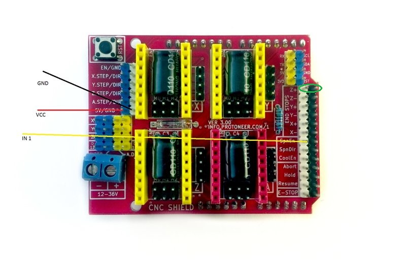

kempas napisał(a):
Podłączenie było dobre z tym, że działa na pinie Z+ i Z-
Pin to ma Arduino i to jest wciąż nr 11, a Ty piszesz o czerwonej płytce CNC shield podpisanej jako "Z limit". Nie wprowadzamy innych czytających w błąd.
PostNapisane: środa, 24 października 2018, 23:03
Być może jestem w błędzie ale dla mnie pin to pin, bez względu na jakiej płytce on jest.
Ja pisałem wyraźnie o wyjściu na płycie CNC Shield (w zielonej elipsie):
Nie jestem jedynie pewien, czy korzystam z tego samego wyjścia w Shield 3.0
Sprawdziłem i o ile dobrze widzę przez obudowę, to sterowanie załączaniem silnika jest z +Z a nie -Z.
arduino-cnc-shield.jpg [ 93.17 KiB | Przeglądane 13548 razy ]
Dobrze, że zwracasz uwagę na terminologię, bo to jest istotne. Ważne, że kolega kempas wiedział o czym mowa i wszystko działa ok :D.
