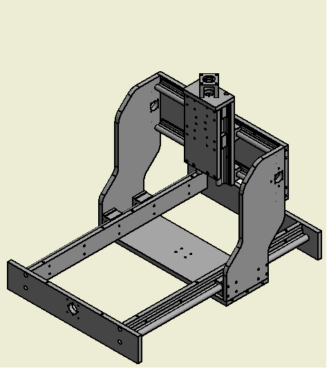

PostNapisane: wtorek, 23 stycznia 2018, 13:21
Nie, żeby nic się nie działo :mrgreen: Dobrze że nie wszystko poszło na obróbkę bo by kiszka była. Postanowiłem złożyć maszynkę wirtualnie :nieufny: tu wszystko pasuje a kilka wymiarów wcześniej (szkoda gadać ) ... teraz myślę że jest OK

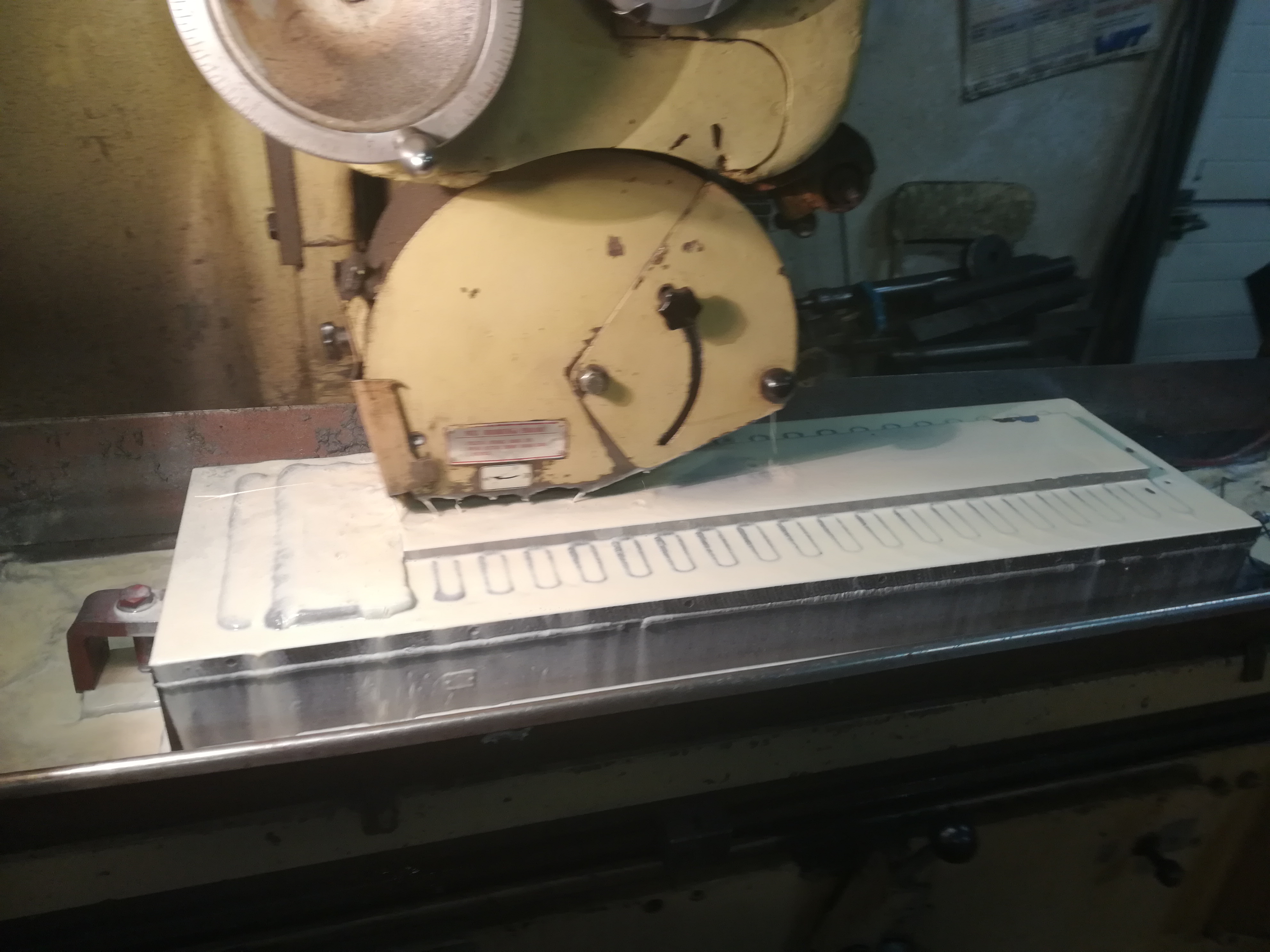

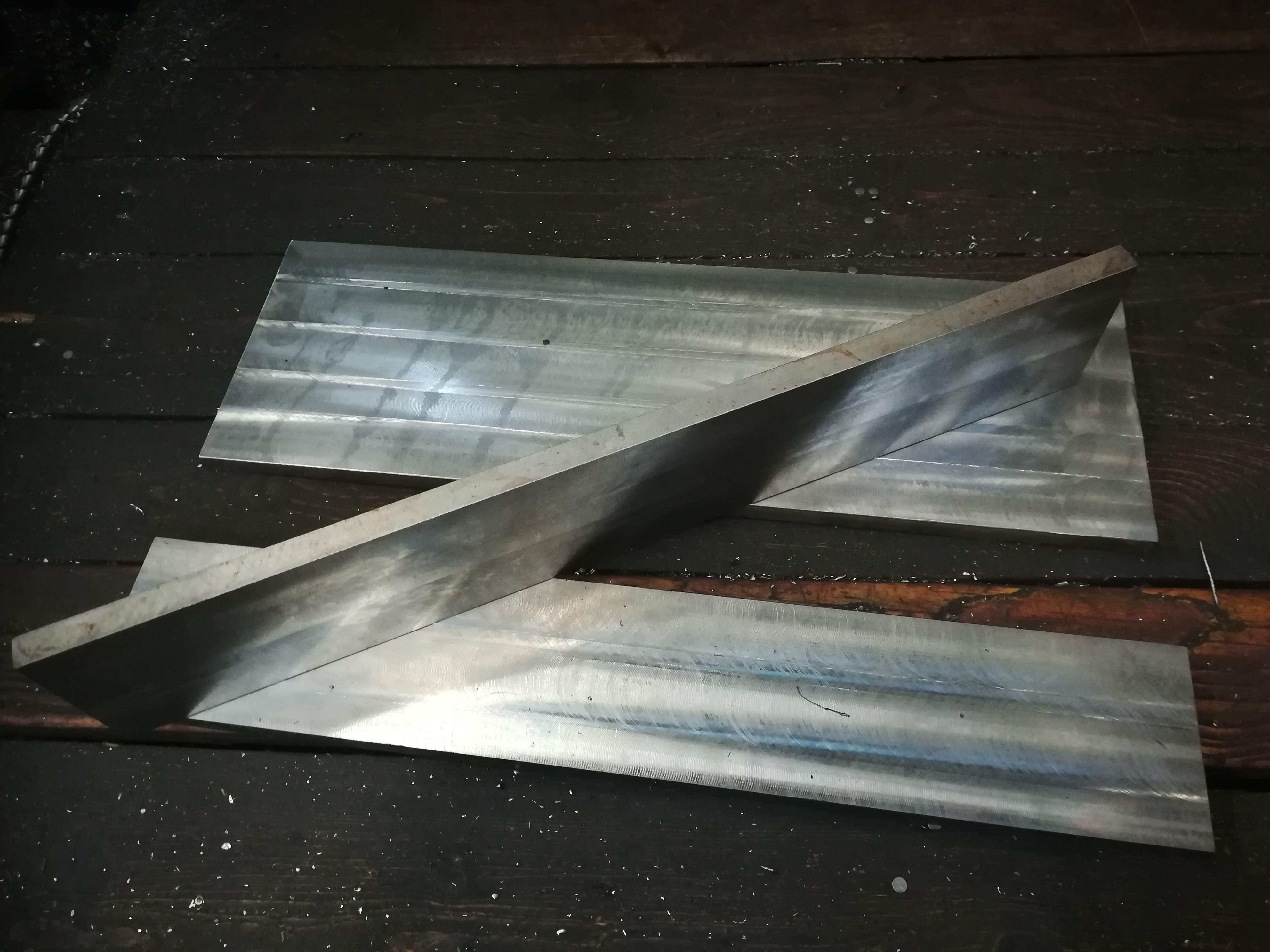

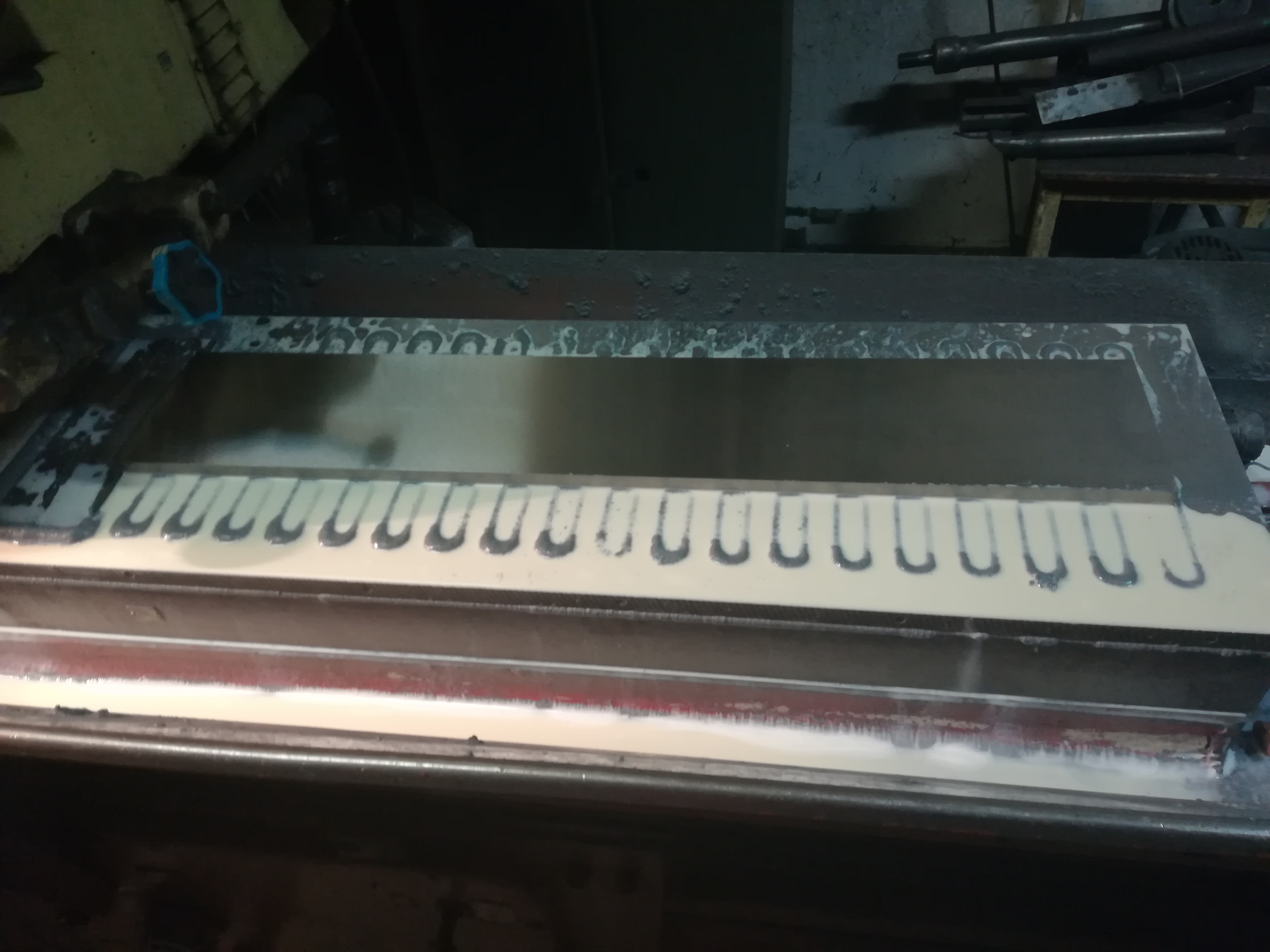

Małe szlifowanie :D Elementów przybywa.

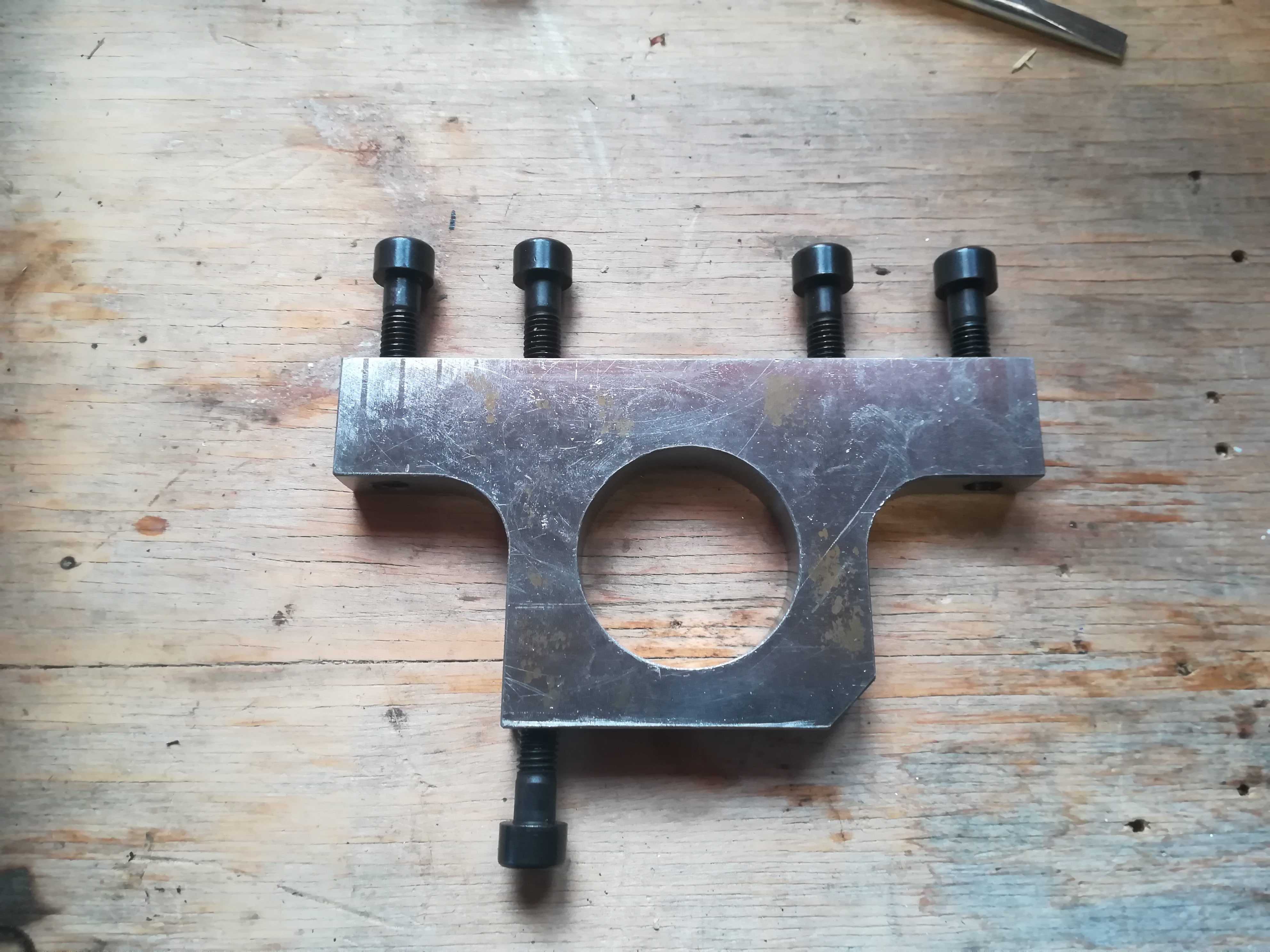

Kolejny mały element. Mocowanie wrzeciona.
Komentarz: Tylko naciąć i powiercić :)
IMG_20180510_192620.jpg [ 2.63 MiB | Przeglądane 21189 razy ]
 Tytuł: Re: Frezareczka CNC
PostNapisane: piątek, 11 maja 2018, 12:56
I będzie wisiało tylko na takim jednym trzymaku?
PostNapisane: piątek, 11 maja 2018, 13:29
No tak :)
PostNapisane: piątek, 11 maja 2018, 13:42
A to ja bym wzmocnił jakimś trójkątem prostopadłym do tej płaszczyzny a z drugiej strony przymocowanym do wózka Z.

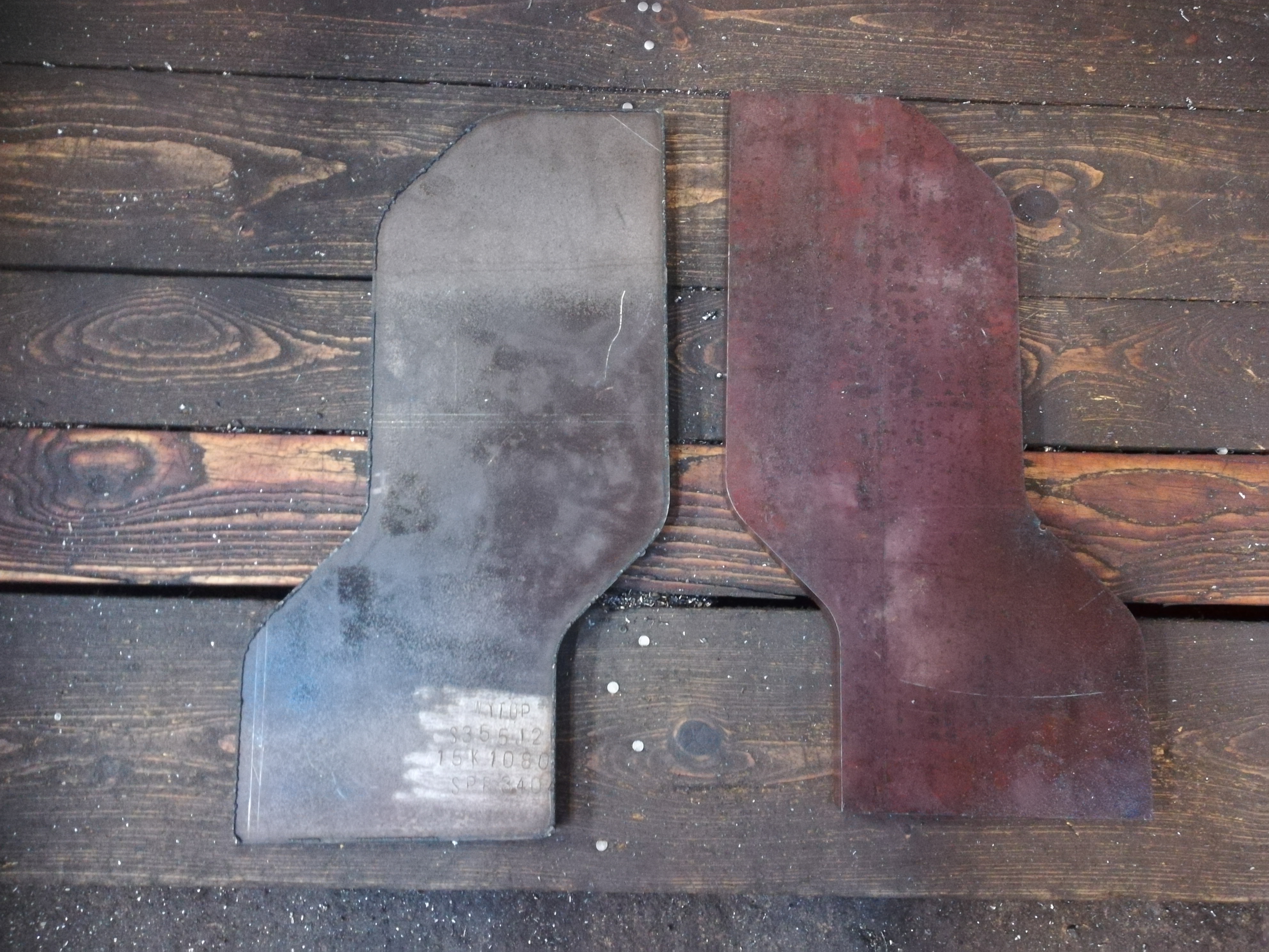

Ostatnie elementy stalowe już wypalone :D
IMG_20180517_202407.jpg [ 3.21 MiB | Przeglądane 19690 razy ]
PostNapisane: piątek, 18 maja 2018, 13:30
To teraz szlif i polerka żeby było ładne jak reszta
