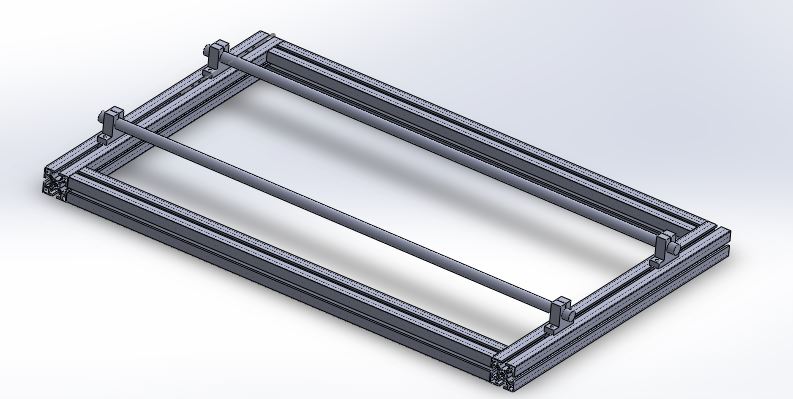

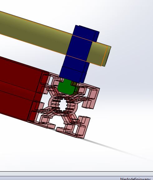

PostNapisane: piątek, 13 stycznia 2017, 14:58
Dołączył(a): wtorek, 3 stycznia 2017, 12:51
Posty: 11

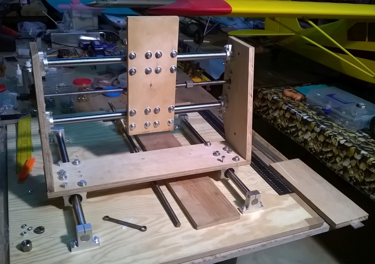

no i jak to bywa podczas prac nad prototypem plany ciągle się zmieniają
w ręce wpadły mi profile konstrukcyjne 50x50 L=1000mm szt 2, 50x50 L=64 50x50 L= 70 szt 2 więc rezygnuje z mdf-u i buduje na profilach
nakrętki do mocowania podpór już mam wykonane z aluminium a w poniedziałek zabiorę się za wykonanie kątowników do złączenia profili

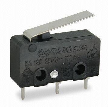

PostNapisane: środa, 18 stycznia 2017, 20:23

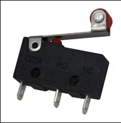

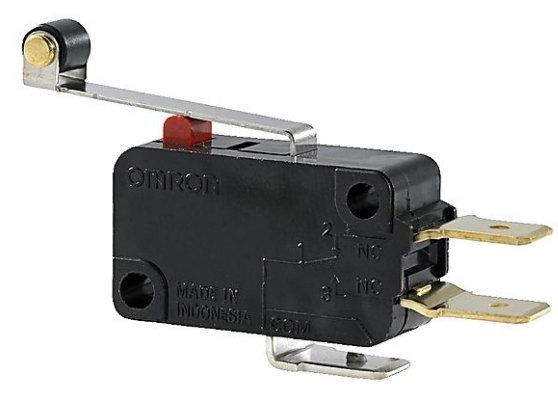

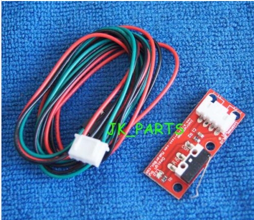

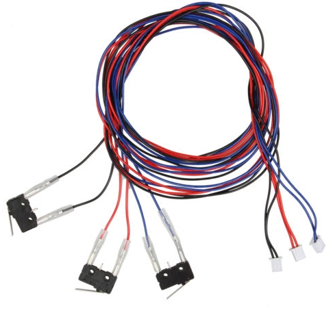

Krańcówki, które kupiłeś zupełnie się do tego nie nadają. Czyli takie NIE:
nie_takie.jpg [ 188.64 KiB | Przeglądane 11494 razy ]
Na pierwszej stronie tego wątku jest dokładnie napisane jakie one mają być. Masz teraz 2 opcje. Przerobić to co masz, albo kupić właściwe. Sądząc po polskich cenach tego co kupiłeś lepszą opcją będzie ich sprzedaż i zakup właściwego włącznika.
Potrzebujesz najzwyklejszego włącznika chwilowego, naciskasz-zwiera, nie naciskasz-nie zwiera. I żadnej elektroniki! I tylko dwa przewody. Nadają się takie:
Wersja z przewodami:
takie_1.jpg [ 81.01 KiB | Przeglądane 11494 razy ]
Wersja bez przewodów:
takie_2.jpg [ 59.67 KiB | Przeglądane 11494 razy ]
takie_3.jpg [ 40.69 KiB | Przeglądane 11494 razy ]
takie_4.jpg [ 47.89 KiB | Przeglądane 11494 razy ]

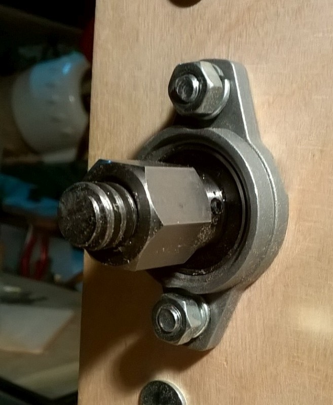

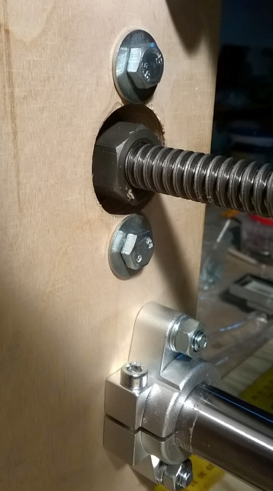

Mam właśnie stosowne łożyska w obudowach z możliwością blokady w nich śruby trapezowej. Pewną blokadę dają mi dopiero po prostu dwie nakrętki od śruby trapezowej, dokręcone na klej do łożyska (pierścieni blokujących nigdzie nie znalazłem). Od strony silnika śruba wchodzi prosto w otwór do sprzęgła. Zarówno w łożysku jak i sprzęgle trzeba nawinąć nieco folii miedzianej, bo śruba 12 mm ma jedynie ok. 11,65 mm. Tak to wygląda:
cnc1.jpg [ 222.39 KiB | Przeglądane 10778 razy ]
cnc2.jpg [ 138.2 KiB | Przeglądane 10778 razy ]
cnc3.jpg [ 129.84 KiB | Przeglądane 10778 razy ]
Podpowiesz jak zamocować nakrętkę sześciokątną na osi y do wózka osi z?
 Tytuł: Re: GRBL - czyli CNC na domowym stole - manual
PostNapisane: czwartek, 19 stycznia 2017, 16:57
Najprościej to wymienić na taką, czyli czworokątną.
A taką to już można nawiercić/nagwintować lub innym sposobem przytwierdzić.
Sześciokątne nakrętki osadzić nieco trudniej, ale:
- można dla niej zrobić gniazdo z aluminium lub ewentualnie wydrukować - to gniazdo ma tylko trzymać na boki więc nie będzie trudne do wykonania. Kształt to co coś jak odcisk nakrętki w plastelinie.
- można przyspawać do większego elementu, który będzie miał otwory. Są nakrętki, które ładnie się spawają, są też takie których spaw sie nie ima
- masz w niej trochę miejsca więc można też jeden z płaskich boków nawiercić x4, nagwintować i wtedy przykręcić jakąś blachę. Jak dasz 4 śruby nawet M2 to na ścinanie wytrzymałości wystarczy spokojnie.
PostNapisane: czwartek, 19 stycznia 2017, 17:11
Realne u mnie jest tylko rozwiązanie z pokazaną nakrętką, tylko nigdzie takiej nie widziałem bo z pewnością bym kupił zamiast sześciokątnej. Mogę też nawiercić i nagwintować to co mam, choć to nie będzie takie proste. Aby dobrze nagwintować, trzeba przewiercić aż do gwintu bo mięska na ściance jest mało. Skaleczony gwint będzie stawiał opory bo nakrętka ze śrubą są dobrze spasowane.
Ciekawe czemu nie ma nakrętek z kołnierzem w rozsądnych rozmiarach. Mam taką do osi x, lecz wymiary dla śruby 12 mm są wręcz monstrualne, o cenie nie wspomnę. W osi y jest za ciasno dla niej.
Idę szukać tej kwadratowej. Dzięki za podpowiedzi.
Ja u siebie robię właśnie ze śrubą IGUS-a o taką:
która ma średnicę kołnierza 48mm
Ciasno fakt, dlatego na osi Y będą frezował sklejkę do grubości 10mm, coś takiego:
(rysunek podglądowy, będzie większa podstawka na tą śrubę)
na osi Z można zyskać trochę miejsca kosztem ceny:
Obudowa ok 50 zł
oraz nakrętka ~30 zł
Nakrętki kwadratowe masz tu:
http://e-srubytrapezowe.pl/15-nakretka-trapezowa-4-katna-stal-prawa

Nakrętkę z kołnierzem mam identyczną - na oś y jest dla mnie za duża. Już wiem, że w docelowej maszynie muszę przesunąć mocowanie śruby trapezowej i wykorzystam ją.
Dzięki za linka do tej kwadratowej. Jeśli zdjęcia przedstawiają sprzedawany przedmiot, to gwint wydaje się być fatalnie wykonany, ale za dychę zaryzykuję. Miałeś ją może w ręku (w swoim projekcie ją przewidujesz)? Jaka jest jej jakość?

MarekJ napisał(a):
Proponuję dać jeszcze jaką płytę na plecy osi Y podczas pracy silników może być mocno bujana.
Skok bramy Z nie będzie za mały ? Chodzi mi o prześwit, który teraz jest. Nad bramą musisz wstawić stół ja materiał obrabiany, w płyta osi Z jest dość nisko przymocowana.

Wymagana dokładność modelarska :D, czyli w miarę dokładnie ale bez przesady.
Te brązowe z kołnierzem są rzeczywiście precyzyjne i bez posmarowania nawet jej nie wkręcisz na śrubę.
Płyta na plecy jest przygotowana, ale ze względu na możliwą regulację prowadnic i śruby, nie zamontowana, bo utrudni dostęp. Przyjdzie na samym końcu.
Skok bramy z powinien być ok. Jest wymierzone, aby nad nią zmieściła się gruba płyta jako podstawa. Maszyna jest przewidziana tylko do cięcia więc skok z wystarczy nawet minimalny, a jest przewidziany 100 mm.

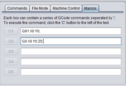

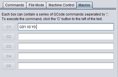

Jano napisał(a):
G-code Sender w ustawieniach makro nie ma wpisanej opcji dla Z
W wersji 1.0.9 po uruchomieniu jest zapisane tylko jedno makro.
Schowek01.jpg [ 43.24 KiB | Przeglądane 10693 razy ]
G91 - pozycjonowanie przyrostowe (X = 0 i Y = 0)
Jeśli chce się mieć ich więcej to trzeba je sobie wpisać, np:
G0 X0 Y0 Z5;
G0 X-43.3 Y-12 Z10
Schowek02.jpg [ 40.57 KiB | Przeglądane 10693 razy ]
Przypomnę tylko, że:
G0 - ruch szybki, pozycjonowanie narzędzia
G90 - pozycjonowanie bezwzględne
Oraz że w zależności od wgranej wersji Grbl zestaw Gcode jest inny. Dla przykładu wersja 0.9 obsługuje:
Dla ruchu: G0, G1, G2, G3, G38.2, G38.3, G38.4, G38.5, G80
itd, itp
