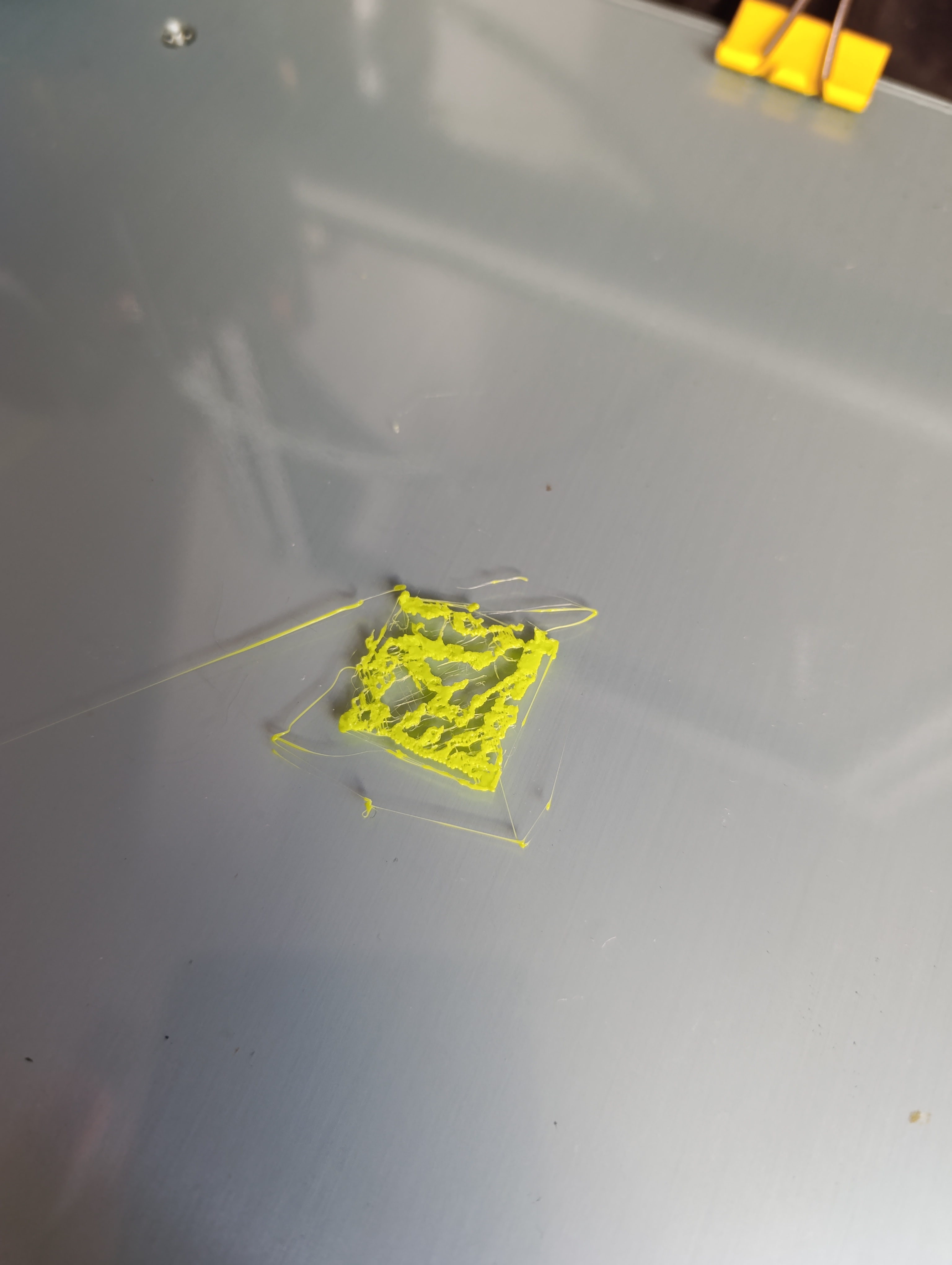

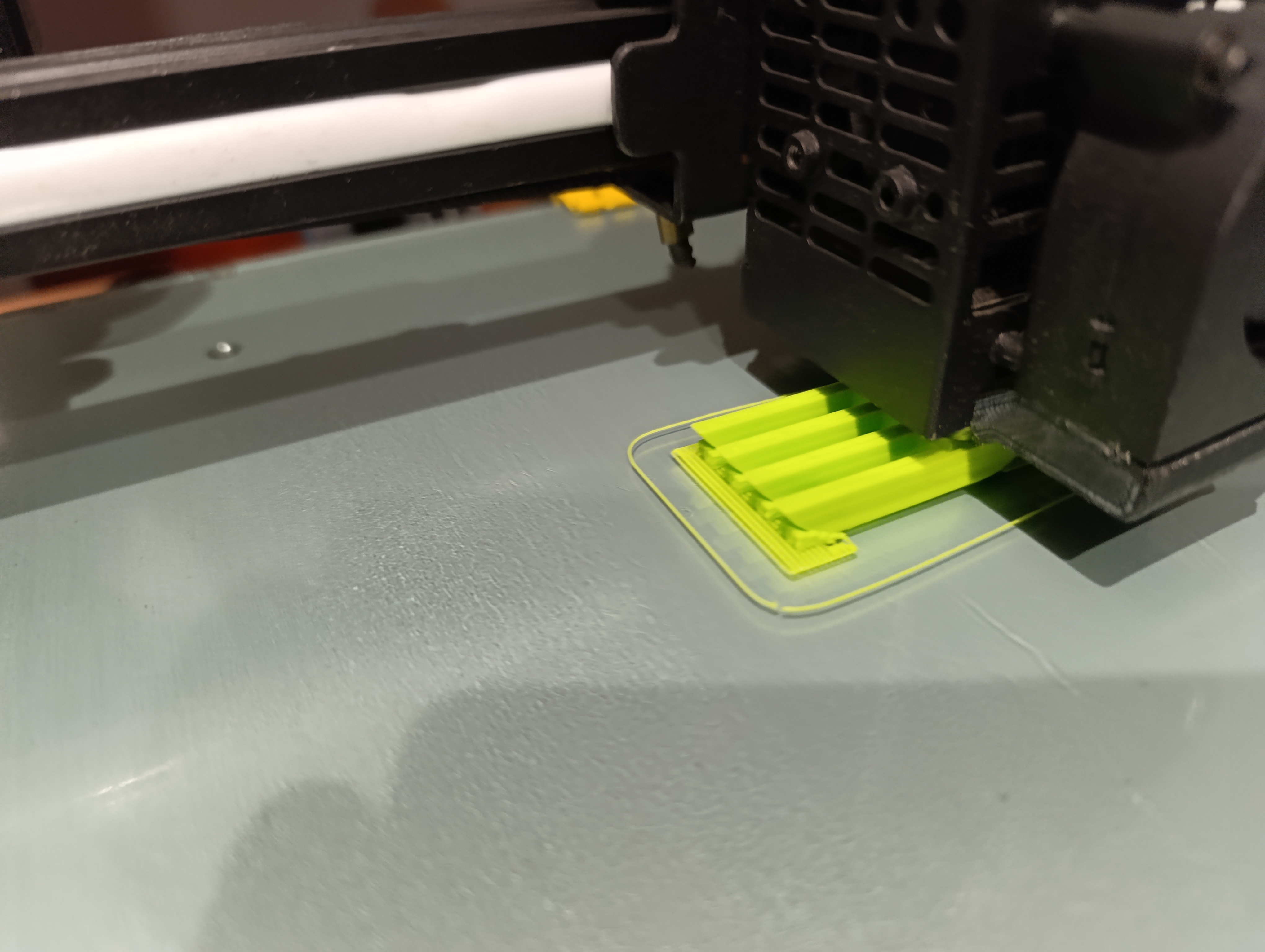

Wiem że coś jest nie tak z ustawieniami. To co wypluła mi drukarka to :arrow:
IMG_20250205_132008.jpg [ 1.13 MiB | Przeglądane 6173 razy ]
Pozmieniałem trochę ustawienia i wyszło coś takiego :arrow:
IMG_20250205_200647.jpg [ 2.57 MiB | Przeglądane 6173 razy ]
Podpowiedzcie w którym kierunku iść. Używam PrusaSlicer 2.9.0. Może przy tworzeniu stl zaznaczyć max ilość podziału. Bez Was nie dam rady
PS Może ktoś podeśle model i gcod na tą drukarkę z ustawieniami co bym sprawdził, że wszystko jest OK.

Jaką masz średnicę dyszy? Jaką grubość nitki wydruku ustawiłeś? Jaki to materiał? Skąd? Gdzie masz drukarkę ile tam jest stopni i jaka wilgotność?

Jeśli chcesz drukować kreseczką 0,2 lub 0,1 zakładasz dyszę 0,4. Jeśli kreska ma być 0,4 dysza powinna być przynajmniej 0,6 lub 0.8.
Wydruk który pokazałeś to za mało plastiku do tego co jest ustawione. Może tak być przy wilgotnym filamencie, przy zbyt niskim flow, przy nieprawidłowej kalibracji extrudera, przytkanej dyszy, zbyt małej temp dyszy i jeszxze parę rzadziej spotykanych

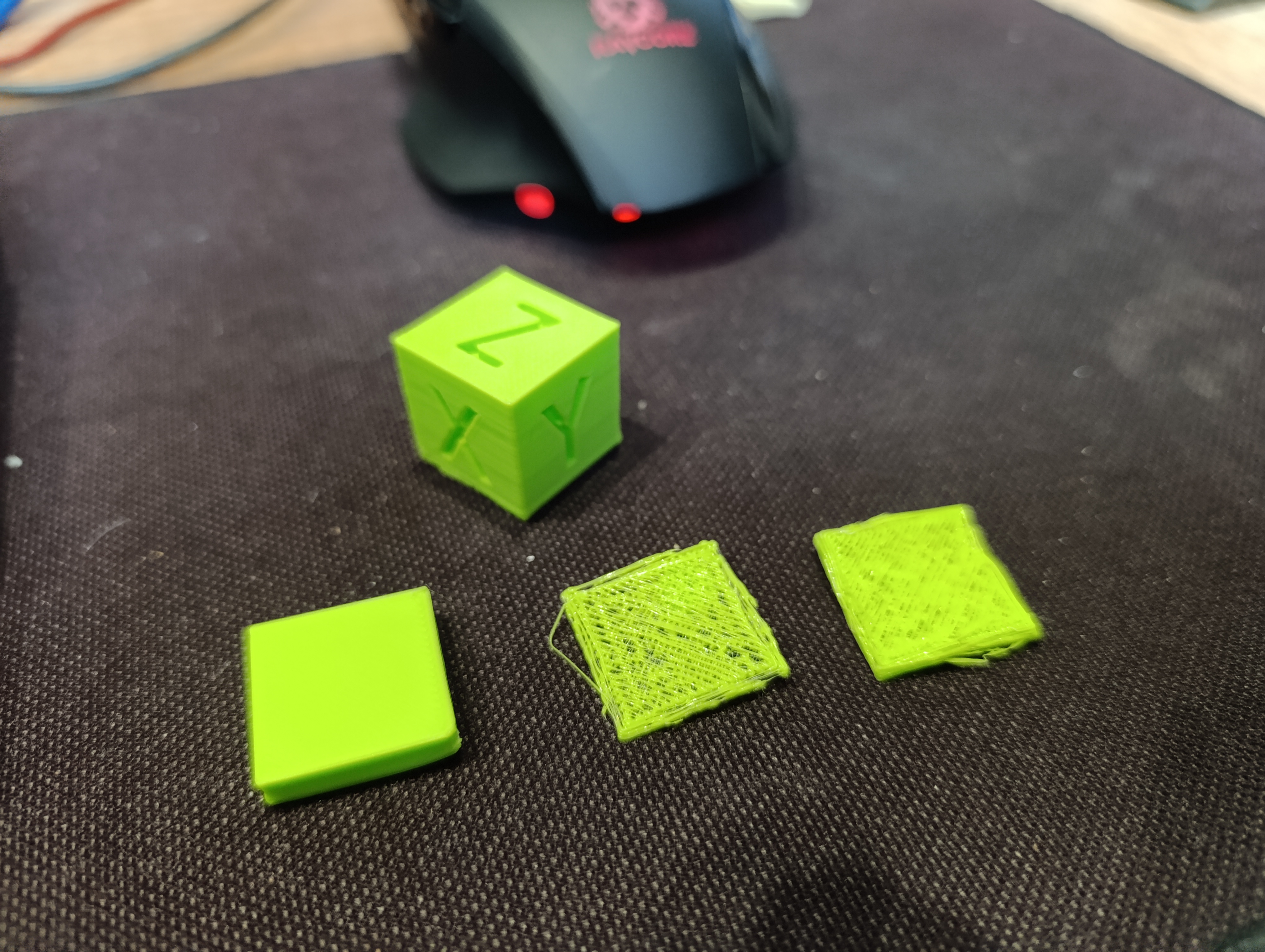

Zatem zrobiłem wszystko jak na filmiku ;) Długość zadana 100mm a wypluło 40,51mm.
IMG_20250212_141216.jpg [ 3.38 MiB | Przeglądane 6110 razy ]
Przyszedł czas na sprawdzenie czy wszystko poszło tak jak trzeba :arrow:
Jak zwykle dzięki Waszej pomocy wszystko się udało i mogę się cieszyć wydrukami z drukarki 3D :D

Jeszcze jedna fota :arrow: choć w porównaniu z koską XYZ stół miał temperaturę 60 stopni, temperatura filamentu 205 stopni (podczas drukowania jeden z rogów się odkleił od stołu a krawędzie może trochę się rozpłynęły :mrgreen:

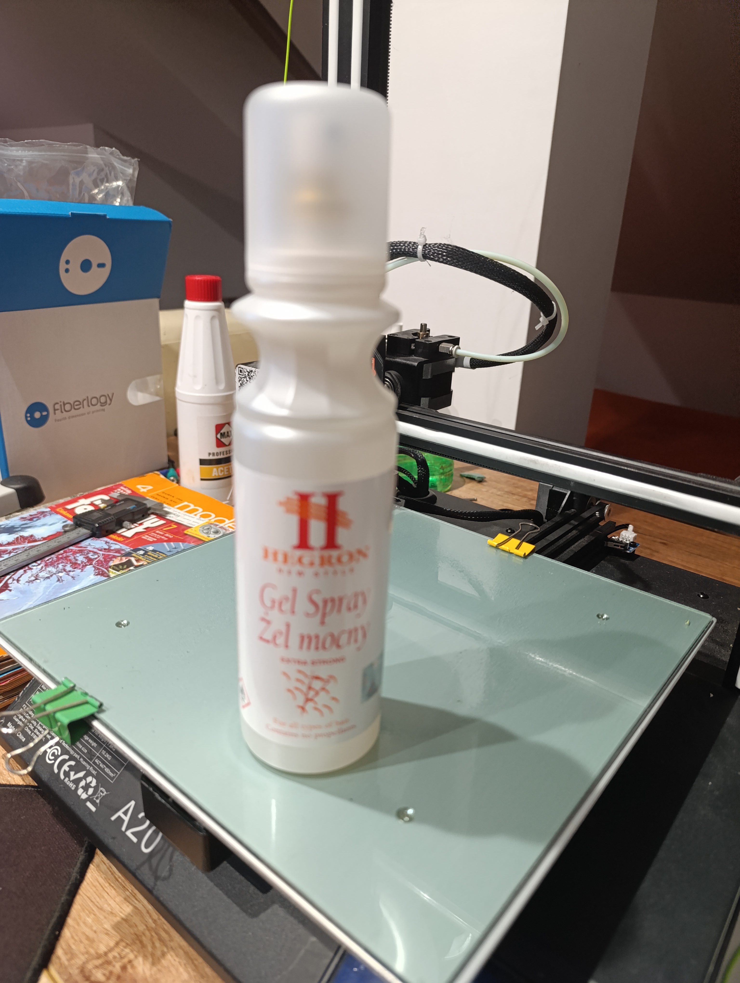

 Tytuł: Re: Geeetech A20
PostNapisane: środa, 12 lutego 2025, 19:39
Owy produkt posiadam bo wcześniej już mi ktoś podpowiedział ;)

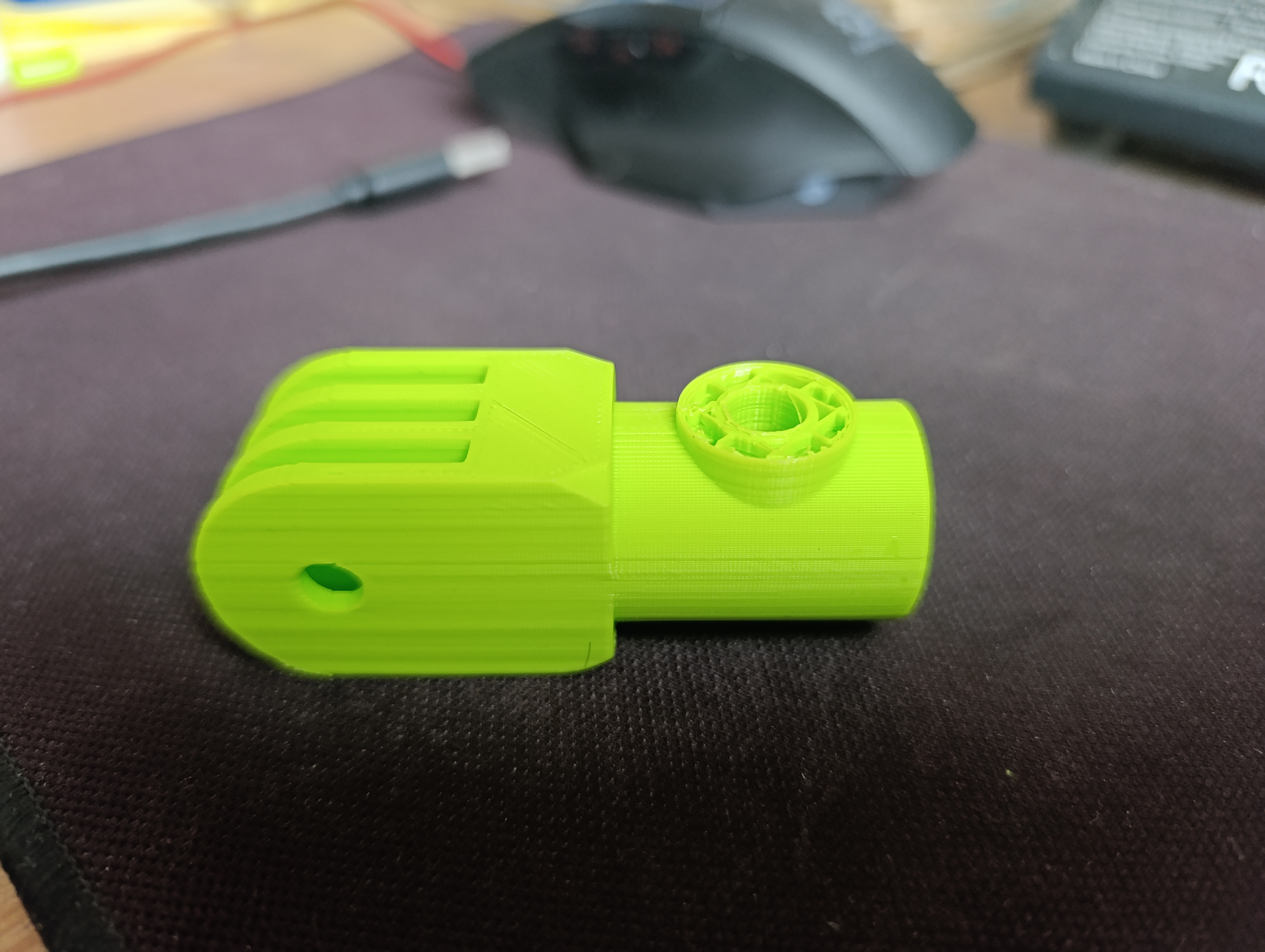

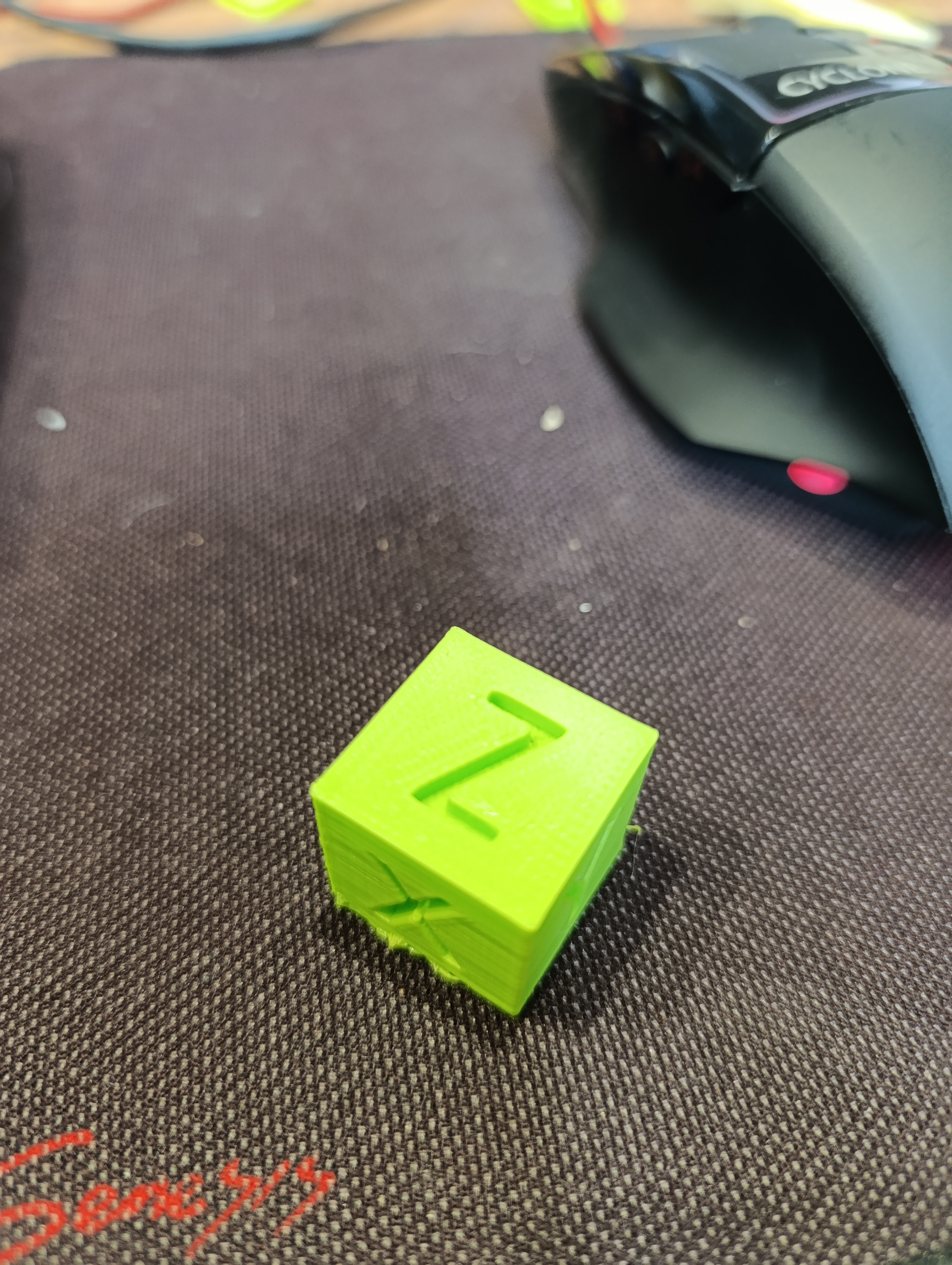

No i po dwóch godzinach druku coś się urwało w druku i znowu pojawiły się cienkie nitki :arrow:
IMG_20250213_090556.jpg [ 1.35 MiB | Przeglądane 6063 razy ]
IMG_20250213_090523.jpg [ 2.24 MiB | Przeglądane 6063 razy ]
Może jakbym dał większe wypełnienie to byłoby lepiej, sam nie wiem :geek:
PostNapisane: czwartek, 13 lutego 2025, 09:47
Ilość wypełnienia na to nie wpływa. Zrobi tylko więcej plastiku lub powietrza wewnątrz bryły. A bezwzględu czy masz 0%, 15% czy 100% wydruk powinien się skończyć i nie przerywać.
Trzeba posłuchać czy w tym czasie jak nie wychodziło nic przez dysze to silnik extrudera pracował i mimo wszystko próbował coś przepchać czy nie.

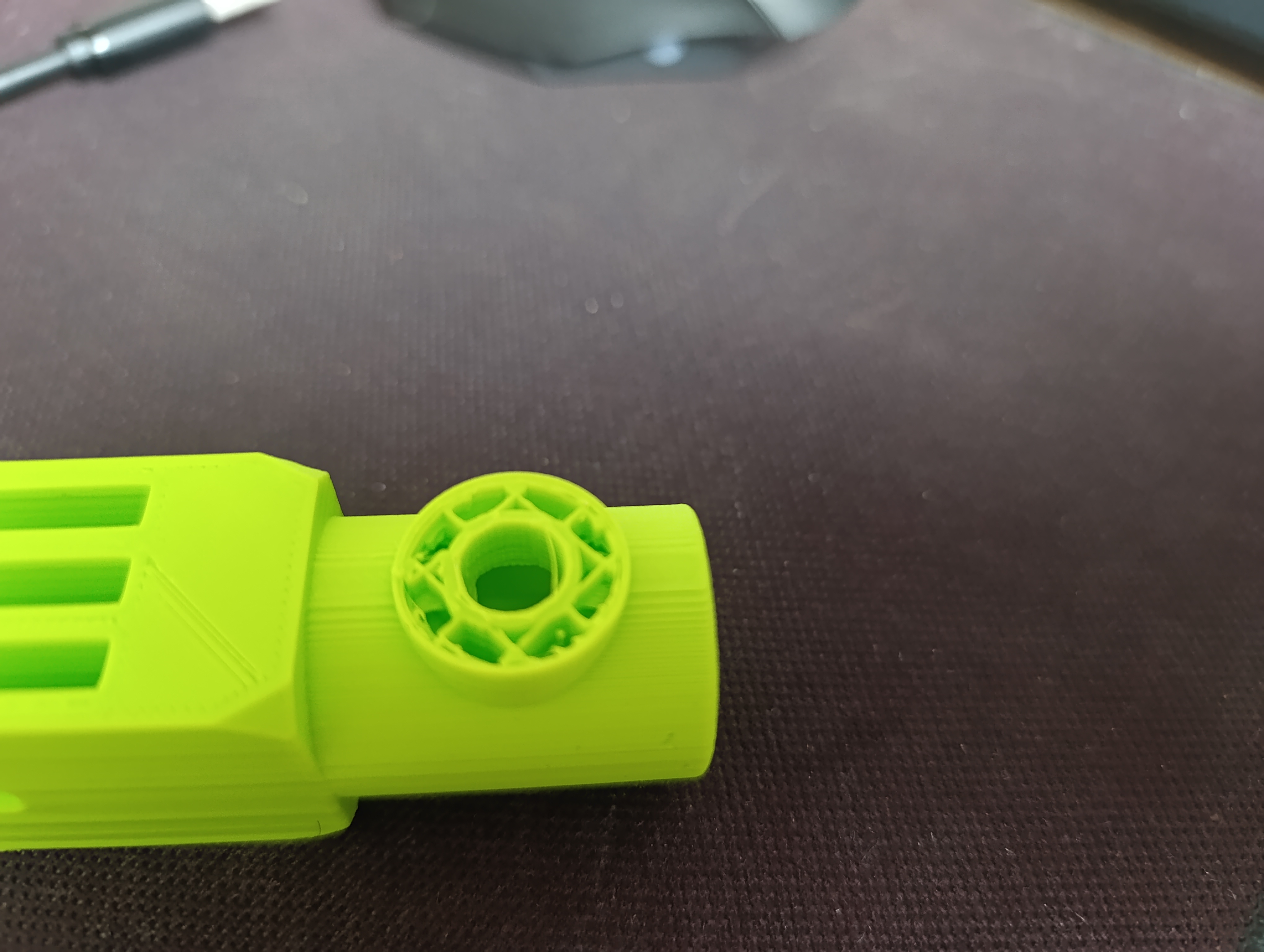

Mam trochę wolnego więc wziąłem się do odkurzania starych tematów Sierra 2,5m
Drukowanie szło dobrze do czasu kiedy średnica się zmniejszyła. Teraz druk trwał krótko, zatem mogłem zauważyć co się dzieje, tak jak zasugerował Hubert. Ekstruder cyklicznie podawał i cofał filnament :cry: nic nie wypływało z dyszy.
11.jpg [ 63.89 KiB | Przeglądane 6065 razy ]
Teraz dałem wypełnienie na 100%

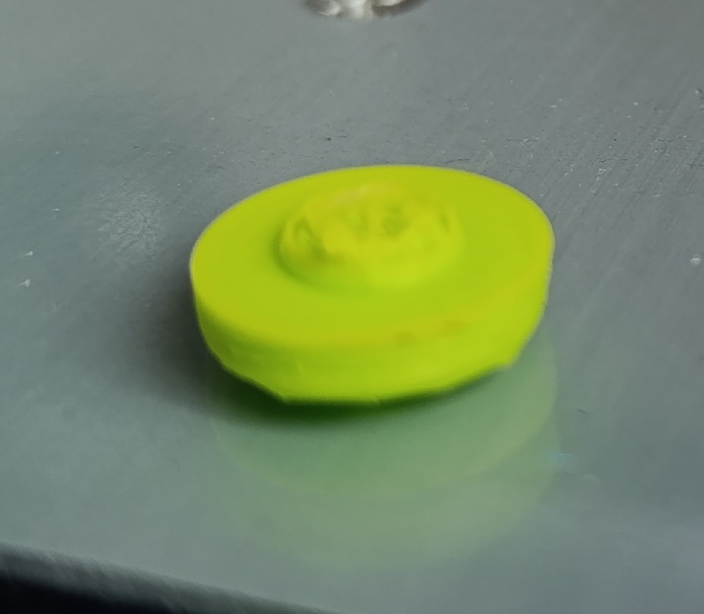

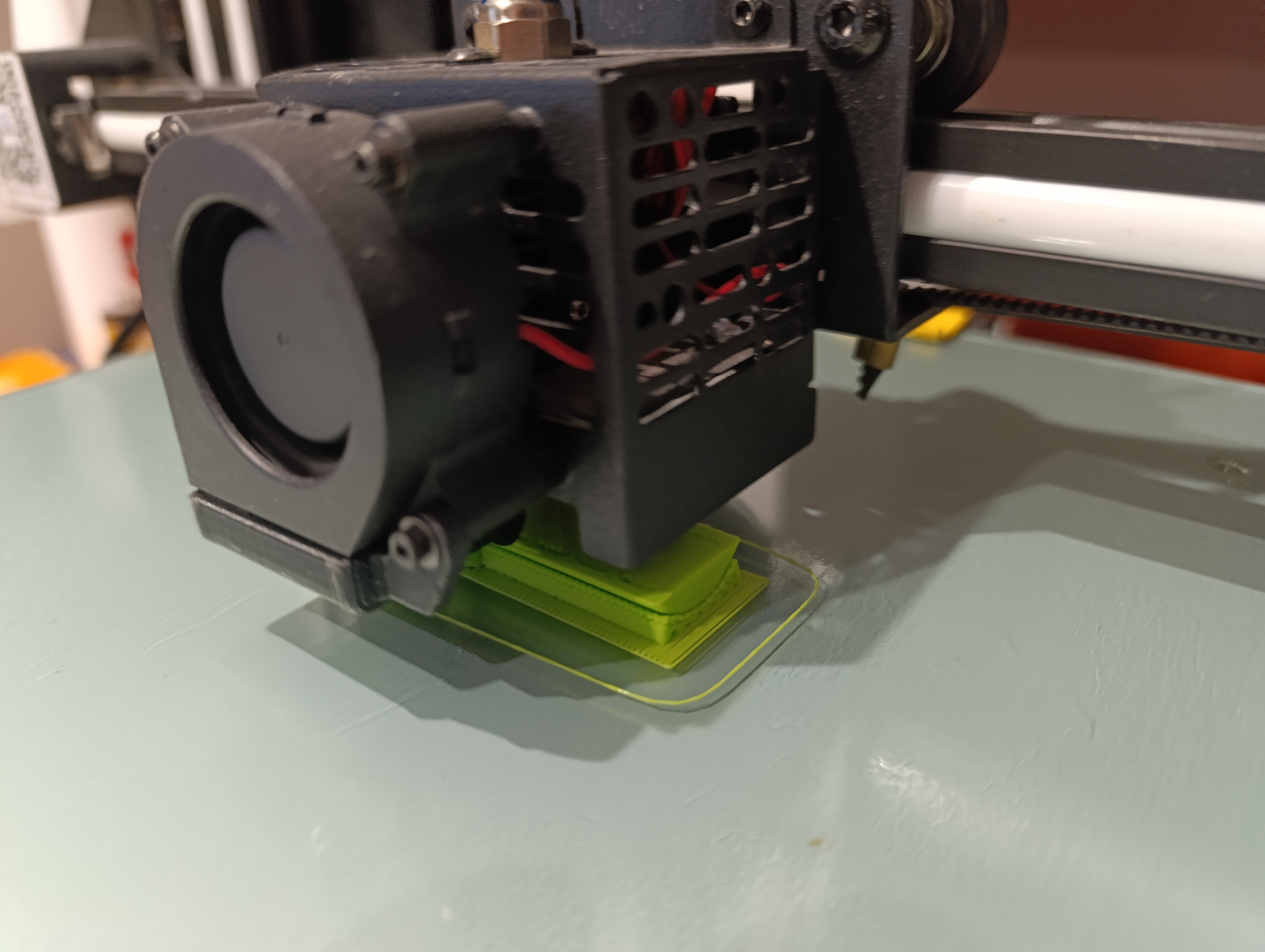

W końcu wydrukowało się poprawnie, choć występuje pewien problem
IMG_20250213_121110.jpg [ 1.18 MiB | Przeglądane 6056 razy ]
Pierwsza warstwa słabo przykleja się do stołu, w prawym druku można zauważyć przerwie w podaniu filamentu :cry:
