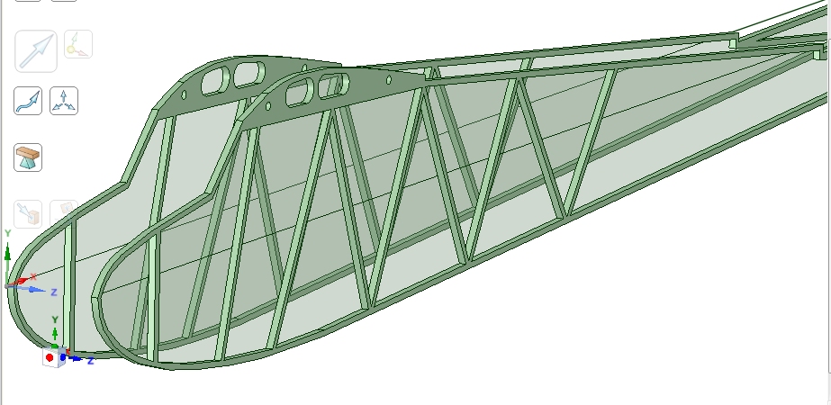

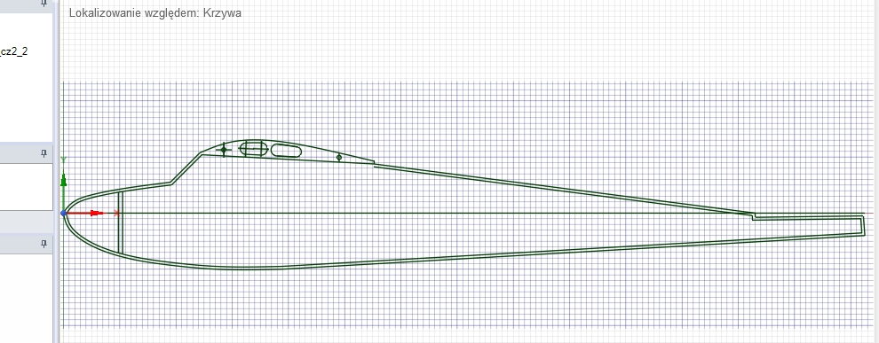

Żeby nauczyć się obsługi DesignSpark Mechanical postanowiłem narysować coś większego. Podstawy mam już mocno ugruntowane ale wciąż nie przećwiczyłem wielu narzędzi a tylko wykorzystując je w praktyce można się w miarę gładko przesiąść z jednego oprogramowania na inne.
Coś większego to legendarny Wicherek. Z wielu powodów...
Będzie to wersja 5 czyli:
rozpiętość 880 mm
długośc kadłuba 570 mm
Pierwsze maźnięcia myszką, które wczoraj pokazałem:
zrzut_1.jpg [ 228.51 KiB | Przeglądane 21034 razy ]

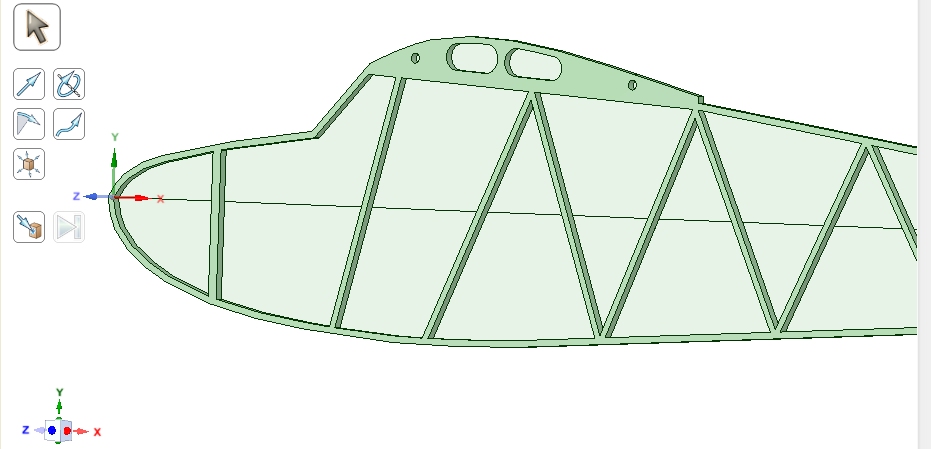

Tu kolejne:
zrzut_2.jpg [ 99.67 KiB | Przeglądane 21034 razy ]
I pierwsza próba złożenia:
zrzut_3.jpg [ 166.49 KiB | Przeglądane 21034 razy ]
Cały samolot będzie wydrukowany z PLA. Będzie miał napęd elektryczny. Pierwsza wersja będzie miała tylko 2 kanały: ster kierunku i silnik a wszelkie wymiary zgodne z książką. Żadnych lotek czy powiększanych powierzchni.
Grubość "ożebrowania" to 2x2mm grubość "pokrycia" to 0,5mm - w tym przypadku elementy będą drukowane jako całość.

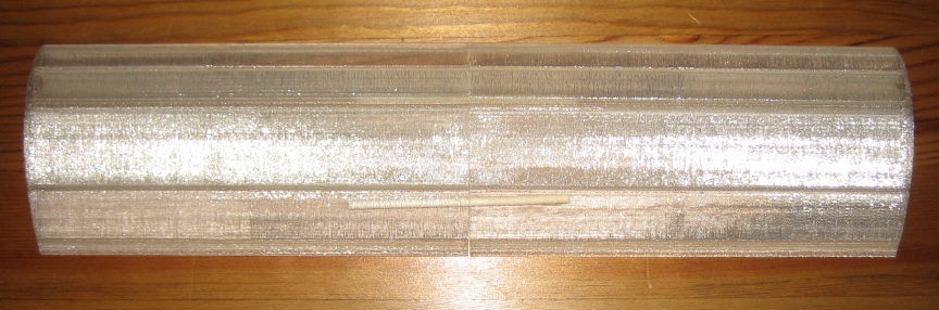

No to działam dalej.
Testowa kostka ma ściankę zrobioną z dwóch "przejechań" głowicy drukującej z rozdzielczością 0,25 co daje w sumie ściankę 0,5mm
Wystający element ma w przekróju 2mm i od dołu zaczyna się łukiem (2mm). Całość kończy dalsza część ścianki.
Wydrukowałem też w kolorze bo na naturalnym plastiku nic nie widać :P

Gdzieś gubię 2 okrążenia (ta pętelka wisząca) ale pomysł wygląda na możliwy w realizacji w większej skali. Reszta wypełnienia ustawione na 60%. W załączniku również plik, z którego drukowałem.

Hubert, a jaką masz średnicę dyszy w drukarce :roll: Do wydrukowania dwóch obrysów szerokości 0,25mm potrzebna jest dysza maksymalnie 0,2mm :nieufny:
 Tytuł: Re: Wicherek 5
PostNapisane: środa, 28 grudnia 2016, 17:49
Myślę, że tu bardziej chodzi o możliwość drukowania w kadłubie wręg.
Czyli wychodzi, że można to zrobić bez podpór.

Myślę że Adam ma 100% racji, ale poszycie o grubości 0,5mm to moim skromnym zdaniem dużo za dużo, będzie ciężko.
Hubert przemyśl to jeszcze raz ;)
Nie da się z dyszy 0,2 puścić 0,25 filamentu, natomiast da się nawet z dyszy 0,4 puścić drucik 0,1mm.
Test miał pokazać czy można drukować bez podpór za jednym razem elementy konstrukcyjne - w tym przypadku kadłub. Oraz miał sprawdzić jakie przejście będzie potrzebne żeby to osiągnąć. Łuk 2mm dla elementu odstającego 2mm od ściany jest ok.

Hubert, mylisz grubość warstwy z szerokością obrysu :mrgreen: Nie da się z otworu 0,4mm "wycisnąć" 0,1mm :o
PostNapisane: czwartek, 29 grudnia 2016, 10:19
Arturo, Arturu to zależy od slicera. Ja używam Slic3ra a Ty Cury. W Curze można zdefiniować grubość powłoki w milimetrach, w Slic3rze jej grubość odpowiada rozdzielczości druku a można zdefiniować tylko minimalną ilość np 2, co w połączeniu z rozdzielczością daje grubość.

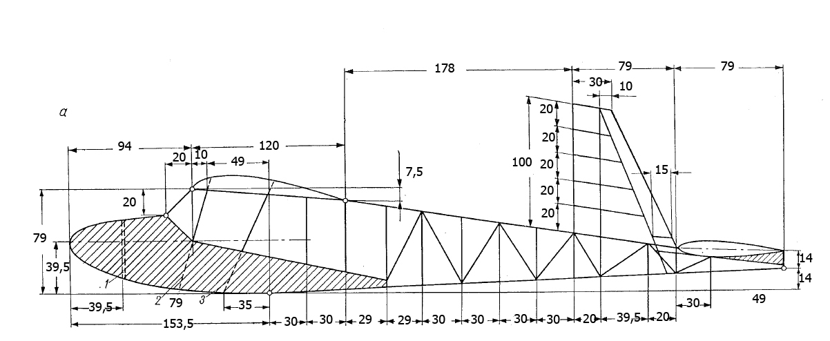

Dzisiaj posiedziałem sporo nad arkuszem kalkulacyjnym i kalkulatorem, a cały projekt przewymiarowałem, tak żeby mieć nową bazę do rozrysowania wszystkiego od początku. Wyszedłem od podstawowych założeń geometrycznych opisanych w książce odrzucając wszelkie znalezione plany i pliki z sieci.
Jak się robi taki model ze starych skrzynek po owocach to dokładność rzędu paru milimetrów zazwyczaj niewiele zmienia. Rysując go cyfrowo trzeba zgrać wszystkie wymiary w dużo większej dokładności :)
Naniosłem przeliczone wymiary na oryginalne rysunki z książki, oto one:

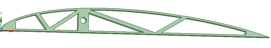

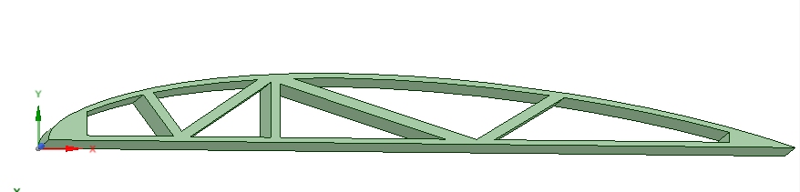

Narysowałem statecznik poziomy, utrzymując wcześniejsze założenia tj. grubość pokrycia (0,5mm). Wzmocnienia mają 1mm i znalazło się nawet miejsce na sugerowany węgiel (fi 1,8mm). Wysokość (czyli tak jak leży na drukarce) tego elementu to 10mm - dla testu wystarczy a produkcyjnie wystarczy go wyciągnąć w górę. No i dorobić ładne zakończenia na końcówkach.
zrzut_4.jpg [ 44.8 KiB | Przeglądane 16743 razy ]
IMG_3912s.jpg [ 369.12 KiB | Przeglądane 16743 razy ]
IMG_3914s.jpg [ 314.49 KiB | Przeglądane 16743 razy ]
1,54 grama czyli cały statecznik nie powinien ważyć więcej niż jakieś 53 gramy. Sklejkowy oryginał całego Wicherka według Autora miał ważyć 180 gram bez wyposażenia a jego bezpieczny udźwig to 120 gram. Ano zobaczymy co będzie dalej.
W czasie tego testu okazało się, że dałem za mało materiału wokół miejsca na węgiel oraz, że Slic3r nie poradził sobie z cięciem i jest mikroszczelina w poszyciu (widoczna na zdjęciu). Program dojeżdżał z dwóch stron do tego miejsca i jakoś ich nie połączył skubany.

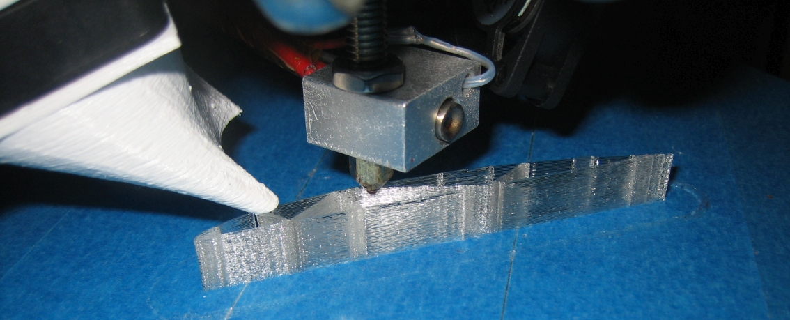

No przecież nie wsadzę tu jakiegoś 0,8 centymetrowego śmierdzielka :lol: No ale jest jeszcze trochę czasu, więc może coś mi się zmieni pod czaszką. 8-)
Element przerysowany, dostał więcej materiału w okolicach wzmocnienia węglowego:
zrzut_6.jpg [ 41.33 KiB | Przeglądane 16677 razy ]
Porównanie obu wydruków, na górze stary, na dole nowy.
IMG_3916s.jpg [ 337.7 KiB | Przeglądane 16677 razy ]
IMG_3918s.jpg [ 315.74 KiB | Przeglądane 16677 razy ]
Nie widać tego tak dobrze ale różnica jest ogromna, żeby ją osiągnąć zmieniłem także ustawienia eksportu do STL w DSM na poniższe:

oraz ustawienia Slic3ra - wcześniej miałem tu wszędzie ptaszki:
zrzut_7.jpg [ 17.56 KiB | Przeglądane 16677 razy ]
Dzięki temu wyrwy zniknęły, a także ze dwa miejsca gdzie ze ścianki 0,5 zrobił 0,25 i jedno miejsce gdzie wcześniej było 0,75mm

Konstrukcja jest bardzo przeźroczysta - widać 2 patyczki z lizaków, które wsadziłem do środka.
IMG_3931s.jpg [ 201.97 KiB | Przeglądane 16543 razy ]
IMG_3933s.jpg [ 266.11 KiB | Przeglądane 16543 razy ]
Waga to 48,56 grama.
Chcę żeby ten projekt był najbliżej książki jak to tylko możliwe; nie będzie tu jednak japonki a przetworzona kukurydza czyli PLA - model ma być w całości z niego wydrukowany. Wymyślam, rysuję i drukuję na bieżąco więc nie wiem jeszcze jak dokładnie będzie wyglądało na przykład skrzydło czy statecznik pionowy :mrgreen:
Często też zmieniam koncepcje - generalnie więcej kasuję i wyrzucam niż drukuję.
