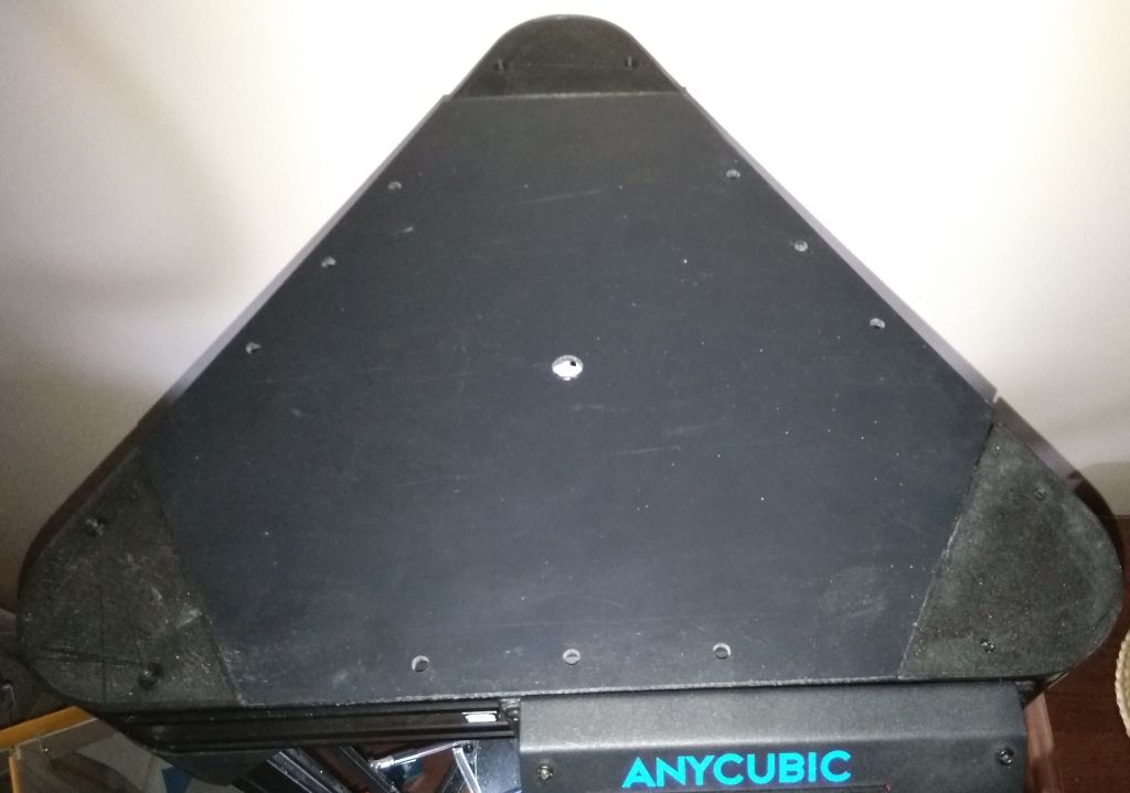

Na tej podkładce używam tylko do ABS-u. PLA klei się jak głupi bez "dodatków" Obrazek
Właśnie skończył się wydruk, i miałem nadzieję, że filament też się skończy 8-)
IMG_20190129_152537m.jpg [ 171.53 KiB | Przeglądane 7632 razy ]
Ma już chyba z 5-6lat, więc chyba trzeba będzie wywalić tą końcówkę.

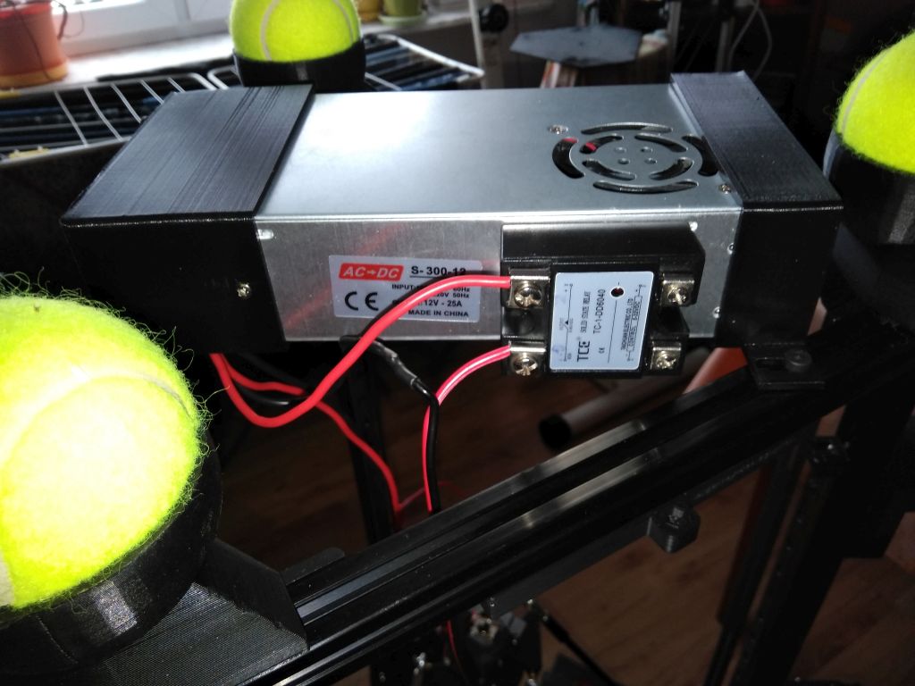

Kolejna MODyfikacja :mrgreen: Tym razem zasilacz "powędrował" pod drukarkę:
IMG_20190131_111337m.jpg [ 76.13 KiB | Przeglądane 7511 razy ]
Okazało się, że istniejące w zasilaczu śrubki mają idealny rozstaw dla SSR-a
IMG_20190131_112407m.jpg [ 105.31 KiB | Przeglądane 7511 razy ]

PostNapisane: czwartek, 31 stycznia 2019, 17:20
Co wlaczasz tym SSR? Grzałki?
 Tytuł: Re: Anycubic Kossel Linear Plus
PostNapisane: czwartek, 31 stycznia 2019, 17:28
Grzałkę stołu. Tak jest "bezpieczniej" dla MOSFET-a na płycie głównej. Poza tym, po przeniesieniu "elektroniki" na górę, długie kable powodowały by jakiś spadek napięcia, a tak, stół grzeje się do 80°C w 3-4min :D

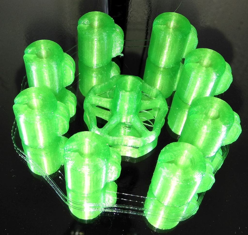

Wydrukowałem "dekielki"
IMG_20190202_085807m.jpg [ 113.93 KiB | Przeglądane 7404 razy ]
I "zamknąłem" elektronikę :D
IMG_20190202_090044m.jpg [ 68.5 KiB | Przeglądane 7404 razy ]
Na razie nie skręcone, bo czekam na przesyłkę z trianglelab Bowden Extruder BMG, który będzie zamontowany w górnej części drukarki :D

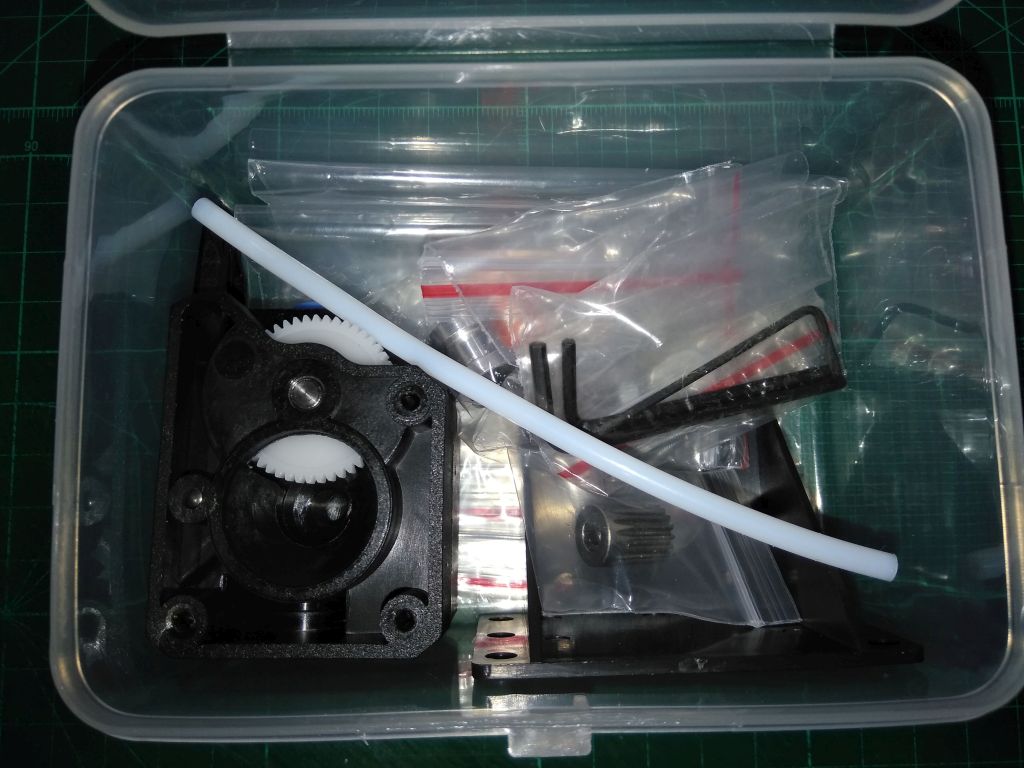

Kolejny, i zapewne nie ostatni upgrade drukarenki :mrgreen:
trianglelab Bowden Extruder BMG :D Zakupiony 20 stycznia i wczoraj (6 lutego) dojechał :)
IMG_20190206_102431m.jpg [ 115.2 KiB | Przeglądane 7311 razy ]
Zamontowany, ustawione "kroki", i dzisiaj pierwsze testy... wygląda, że "jest dobrze" 8-)
IMG_20190207_094138m.jpg [ 178.84 KiB | Przeglądane 7311 razy ]
