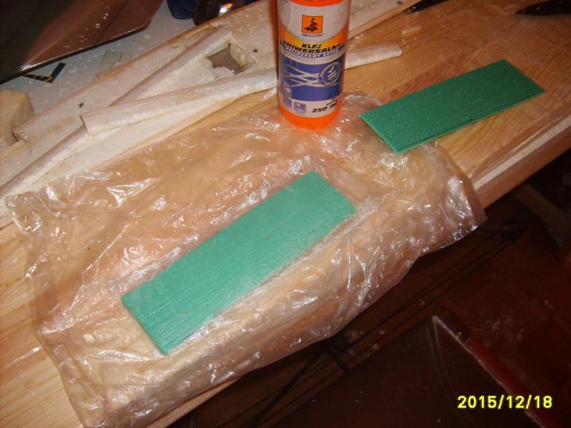

Krzysiek, to jeszcze przeprowadź próbę z tkaniną szklaną 25g/dm* oraz japonką w podobnej wadze. Na pewno taka informacja będzie pomocna nie tylko dla mnie. I koniecznie napisz co to ta bibułka, czy to takie coś jak na papierosy.
 Tytuł: Re: PZL M-4 Tarpan
PostNapisane: piątek, 18 grudnia 2015, 17:19
Krzysiek już pisał, że to bibułka ze sklepu papierniczego.

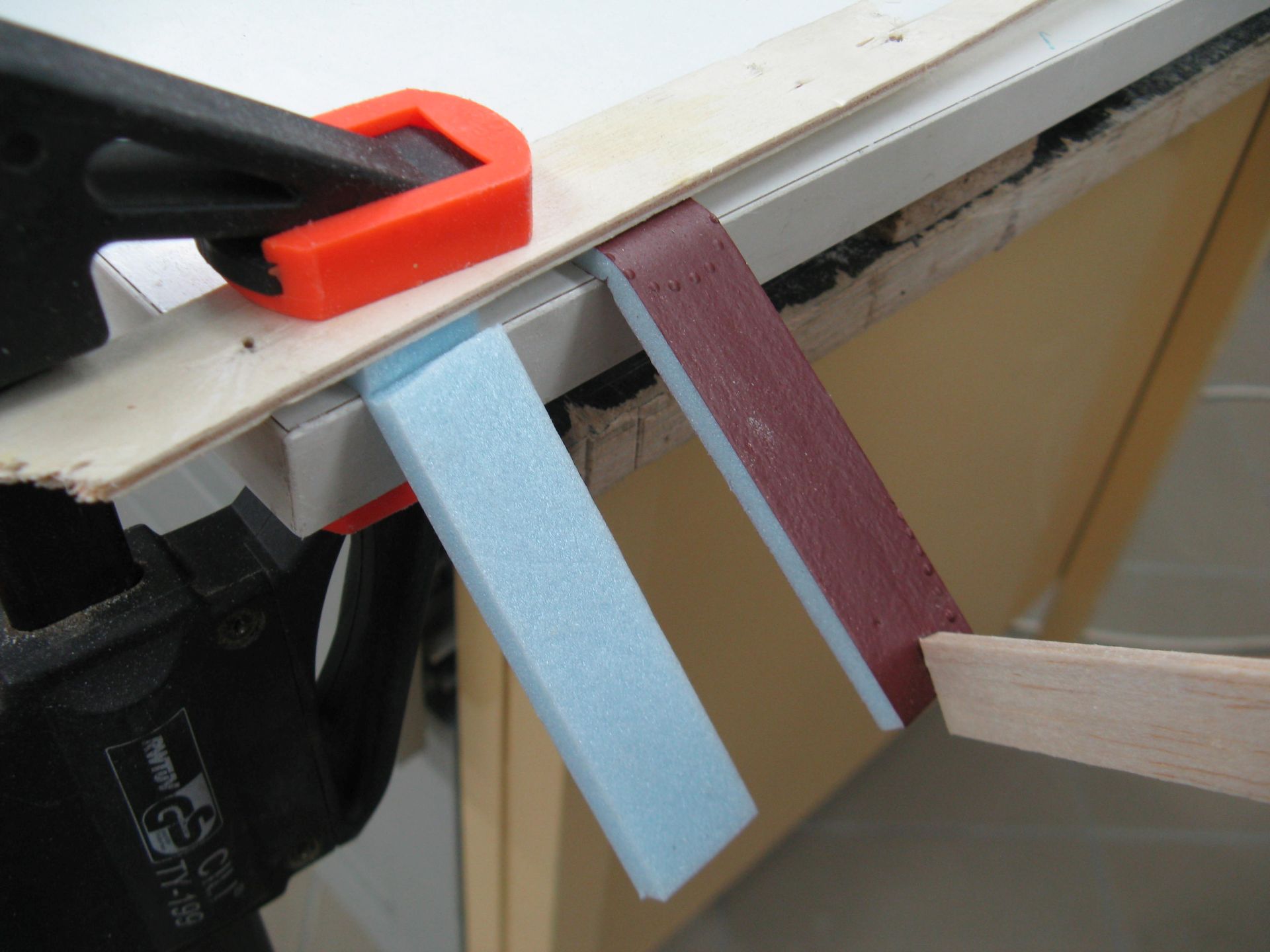

To jest zwykła bibułka kolorowa sprzedawana w sklepach papierniczych, nic specjalnego.
Zrobiłem próbki testowe, żeby zobaczyć kiedy pękną pod obciążeniem. Okazało się, że próbka bez bibułki pęka pod obciążeniem 140g, a z bibułką nie pęka tylko wygina się i to dopiero przy 230g.
IMG_3127.jpg [ 209.34 KiB | Przeglądane 20521 razy ]
PostNapisane: piątek, 18 grudnia 2015, 18:19
Zalaminowałem przed chwilą tkaniną 25-ką pasek #3 mm zielonego polimerowym klejem bez rozcieńczania. Nie mam spirytusu.
Zobaczymy po wyschnięciu.
PostNapisane: piątek, 18 grudnia 2015, 19:34
Nie mam szyfonu i dlatego użyłem tkaniny.
Po pół godzinie "wyschło", ale próba oderwania na krawędzi wykazała, że jednak się odspaja.
Zrobiłem następną próbę na drugim kawałku z zagruntowaniem.
Na razie jeszcze mokre, ale dam znać.

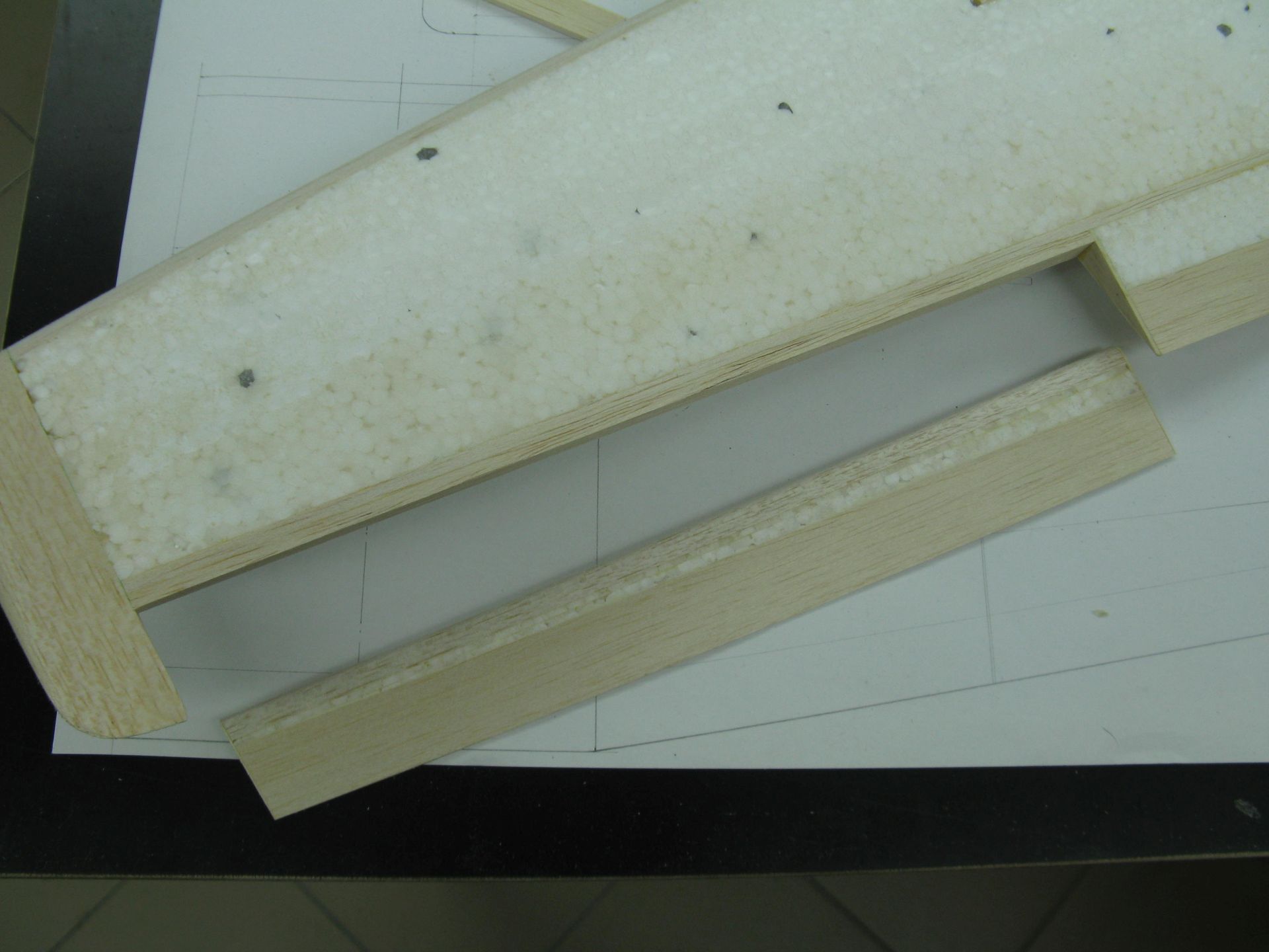

PostNapisane: sobota, 19 grudnia 2015, 14:35
Posty: 1624

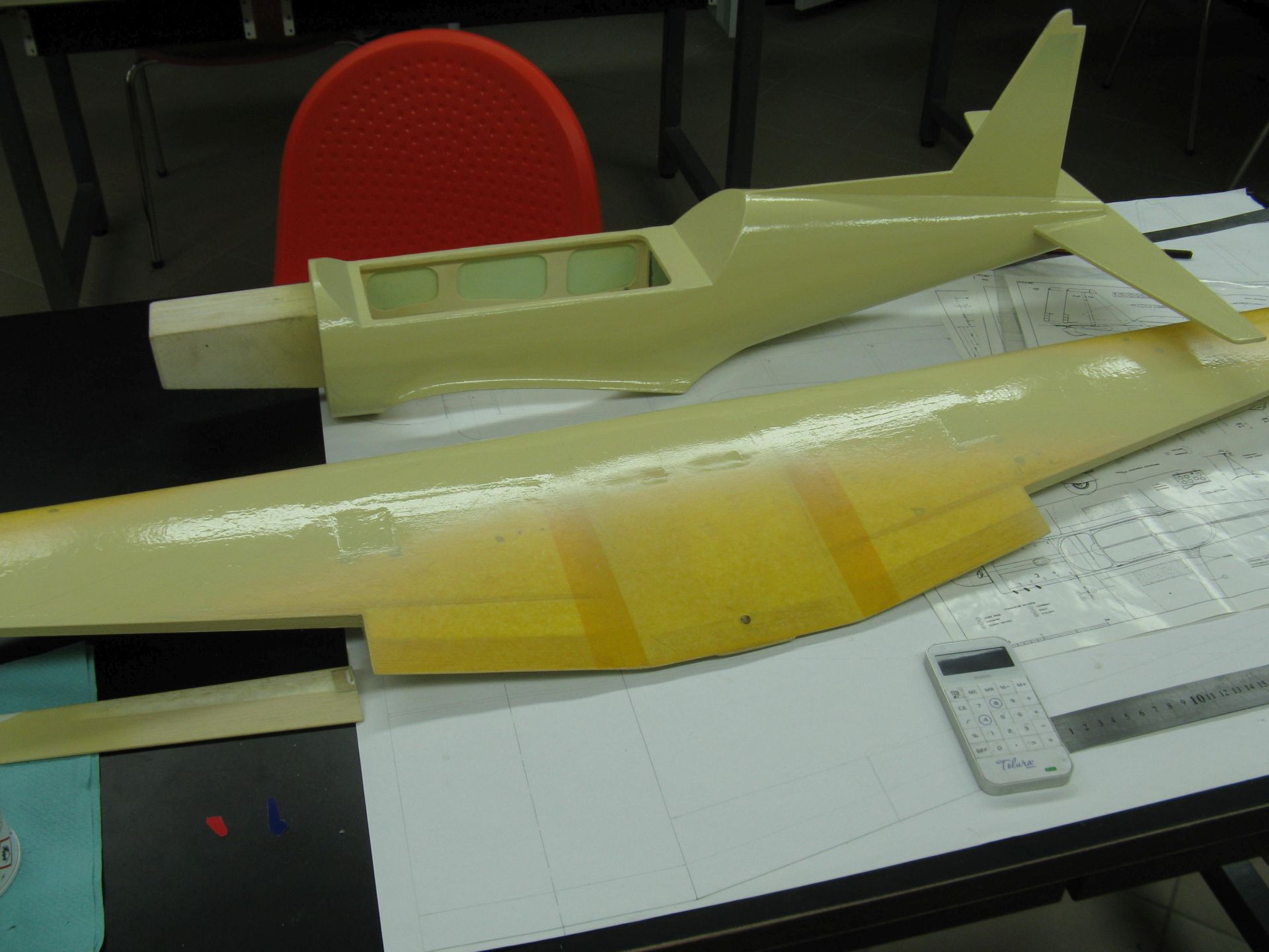

Wycięte lotki.
IMG_3123.jpg [ 183.79 KiB | Przeglądane 20448 razy ]
IMG_3124.jpg [ 190.38 KiB | Przeglądane 20448 razy ]
IMG_3128.jpg [ 176.21 KiB | Przeglądane 20448 razy ]
PostNapisane: sobota, 19 grudnia 2015, 14:50
Rano zrobiłem kolejną próbę odrywania tkaniny.
W obu "wersjach" daje się oderwać, a zatem mimo zwiększenia sztywności nie poprawi to zadowalająco wytrzymałości.
Nie tworzy się jednolity laminat.
Gdybyś Krzysztof lub Jurek mógł w wolnej chwili maznąć kawałek podkładu i tkaniny EzeKotem i sprawdzić efekt to był bym wdzięczny.
Będę jeszcze próbował z szyfonem, ale muszę najpierw skombinować kawałek do prób.

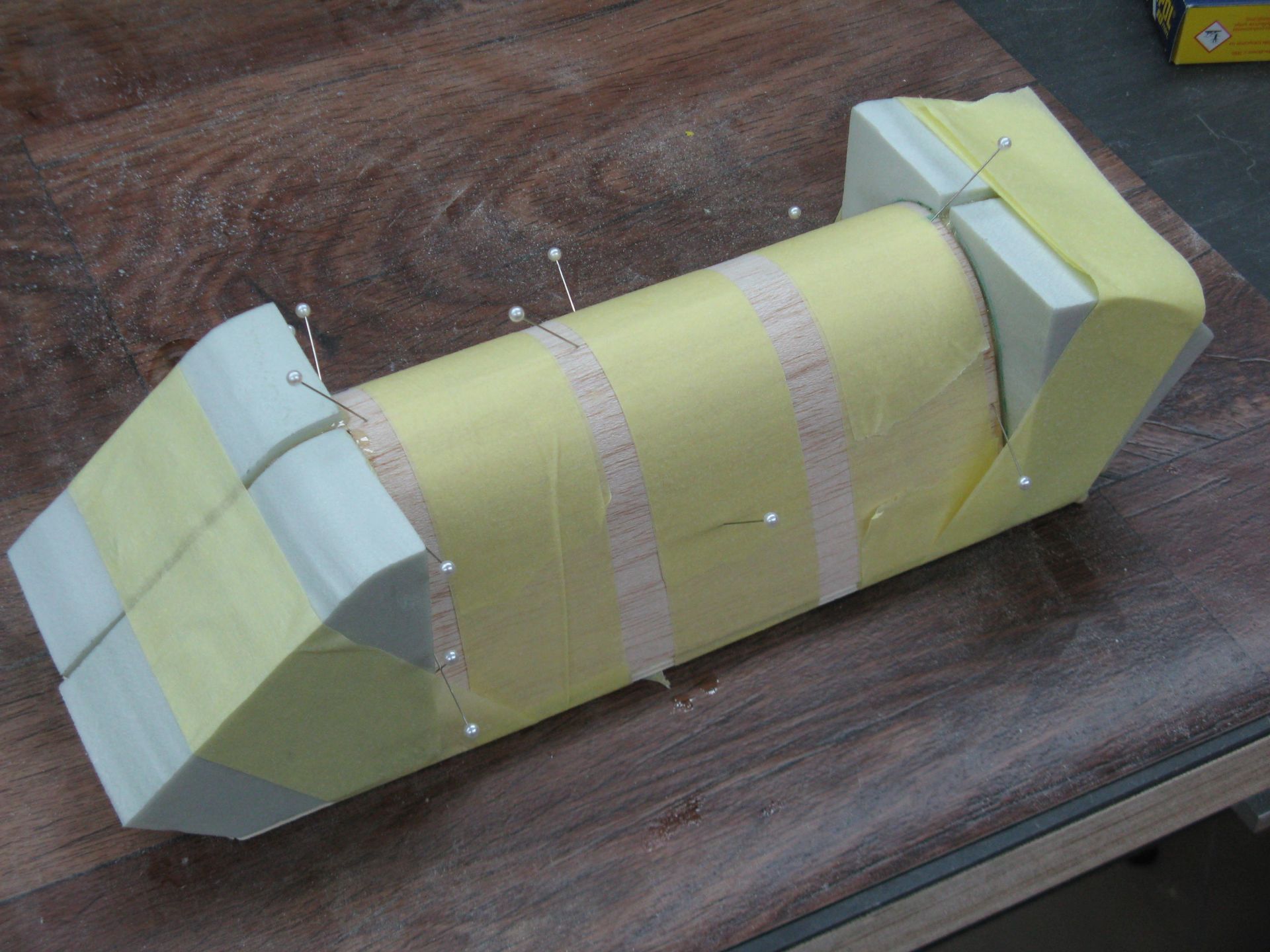

PostNapisane: poniedziałek, 28 grudnia 2015, 15:27
Posty: 1624

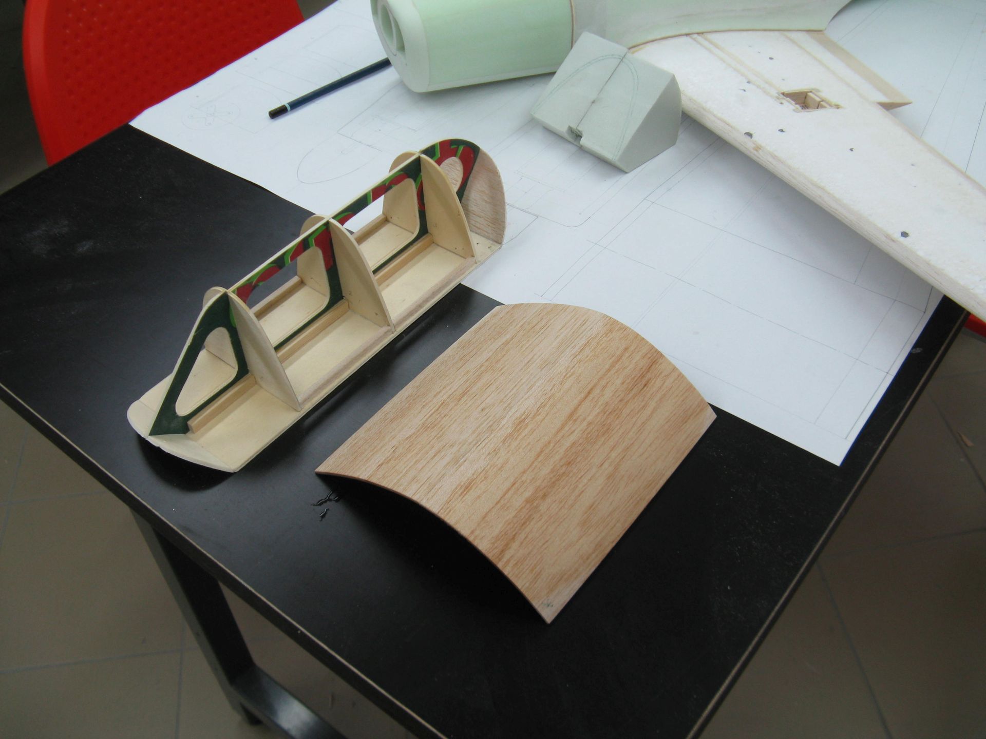

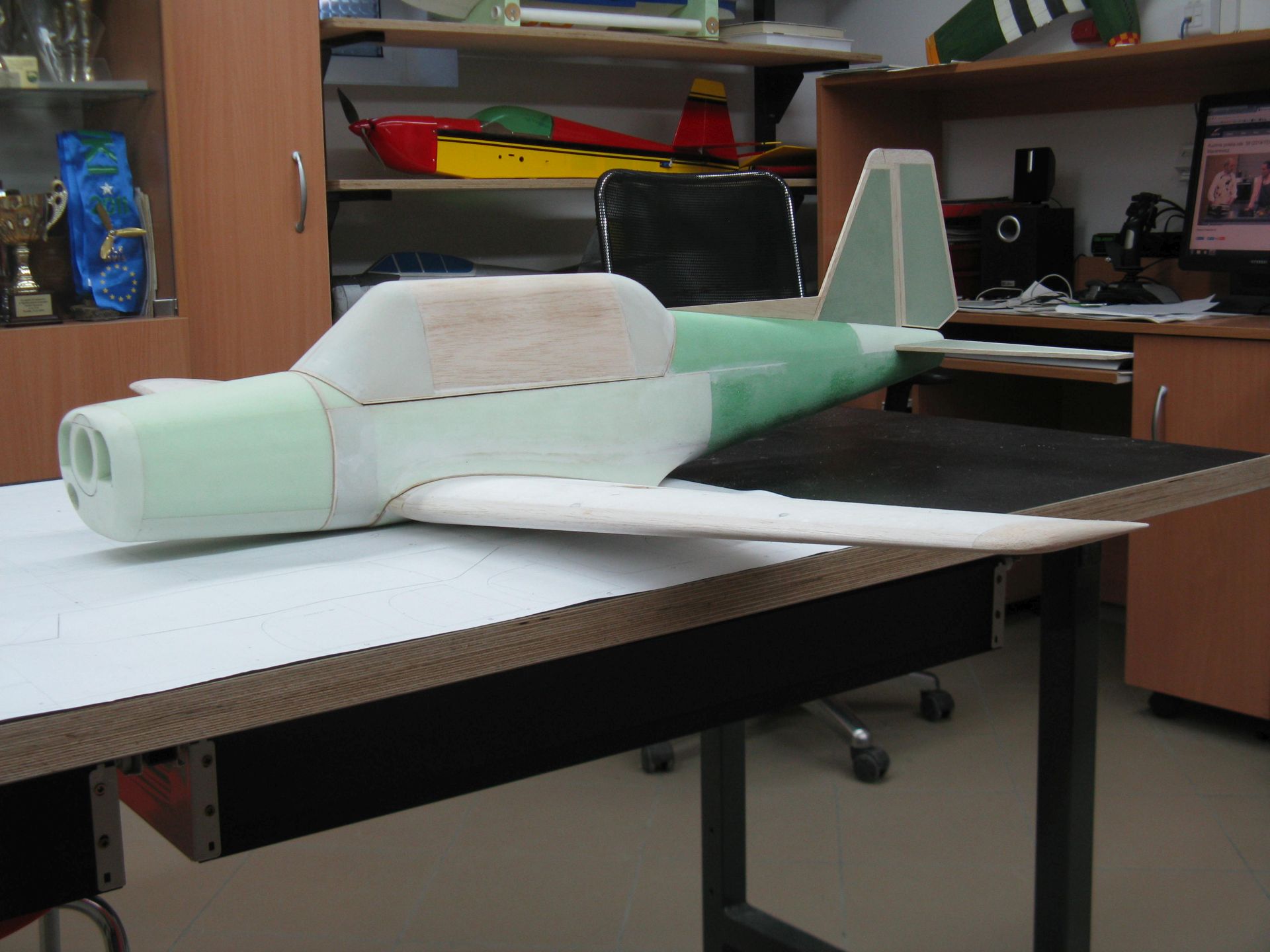

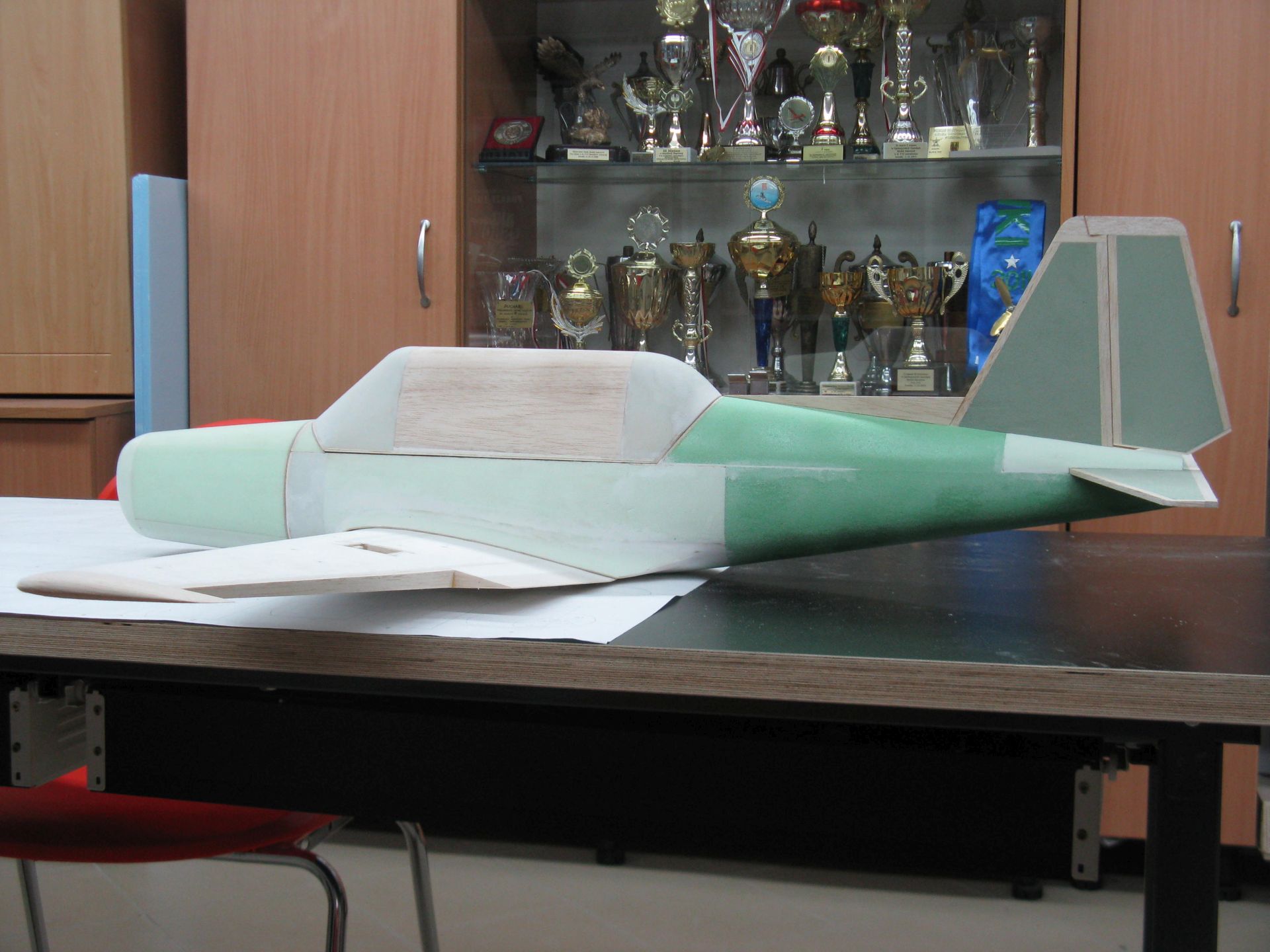

Ponieważ Tarpan ma dość "dorodną" kabinę, wypadałoby zrobić ją przezroczystą. W związku z tym, na warsztat wziąłem kopyto do tłoczenia kabinki. Stelaż wykonałem ze sklejki owocówki, środek okleiłem twardą balsą 2mm, a przód i tył to klocki styrodurowe, które po wyschnięciu zostaną obrobione do odpowiedniego kształtu.
IMG_3129.jpg [ 215.72 KiB | Przeglądane 20404 razy ]
IMG_3130.jpg [ 197.48 KiB | Przeglądane 20404 razy ]
IMG_3131.jpg [ 209.86 KiB | Przeglądane 20404 razy ]
IMG_3132.jpg [ 216.02 KiB | Przeglądane 20404 razy ]
IMG_3133.jpg [ 300.99 KiB | Przeglądane 20404 razy ]

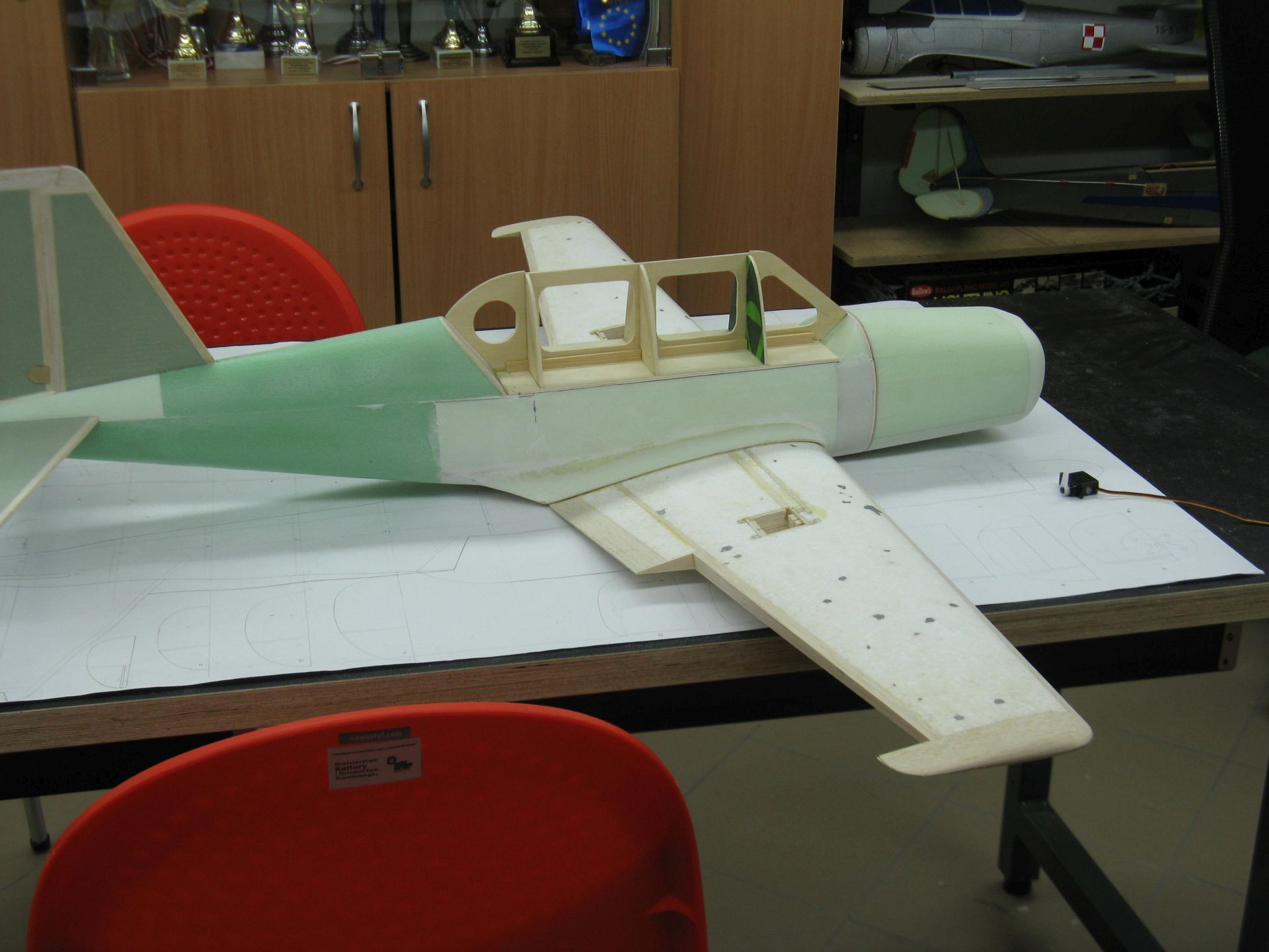

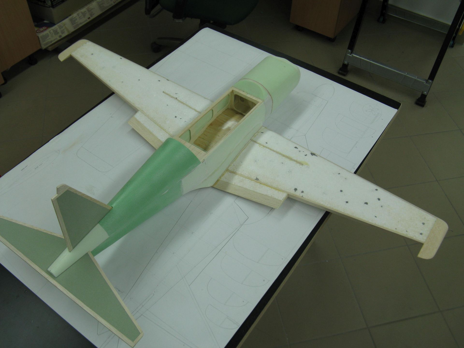

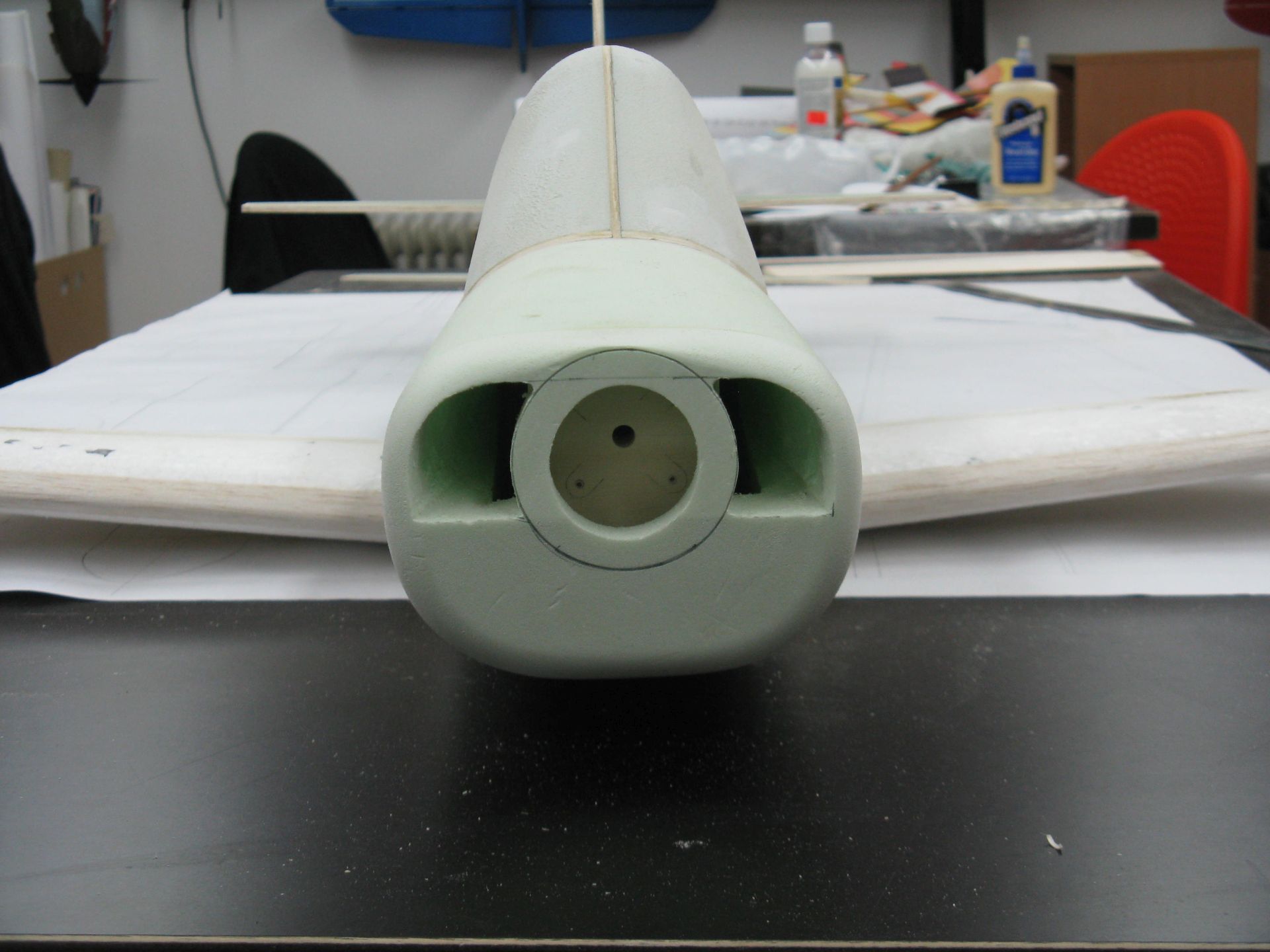

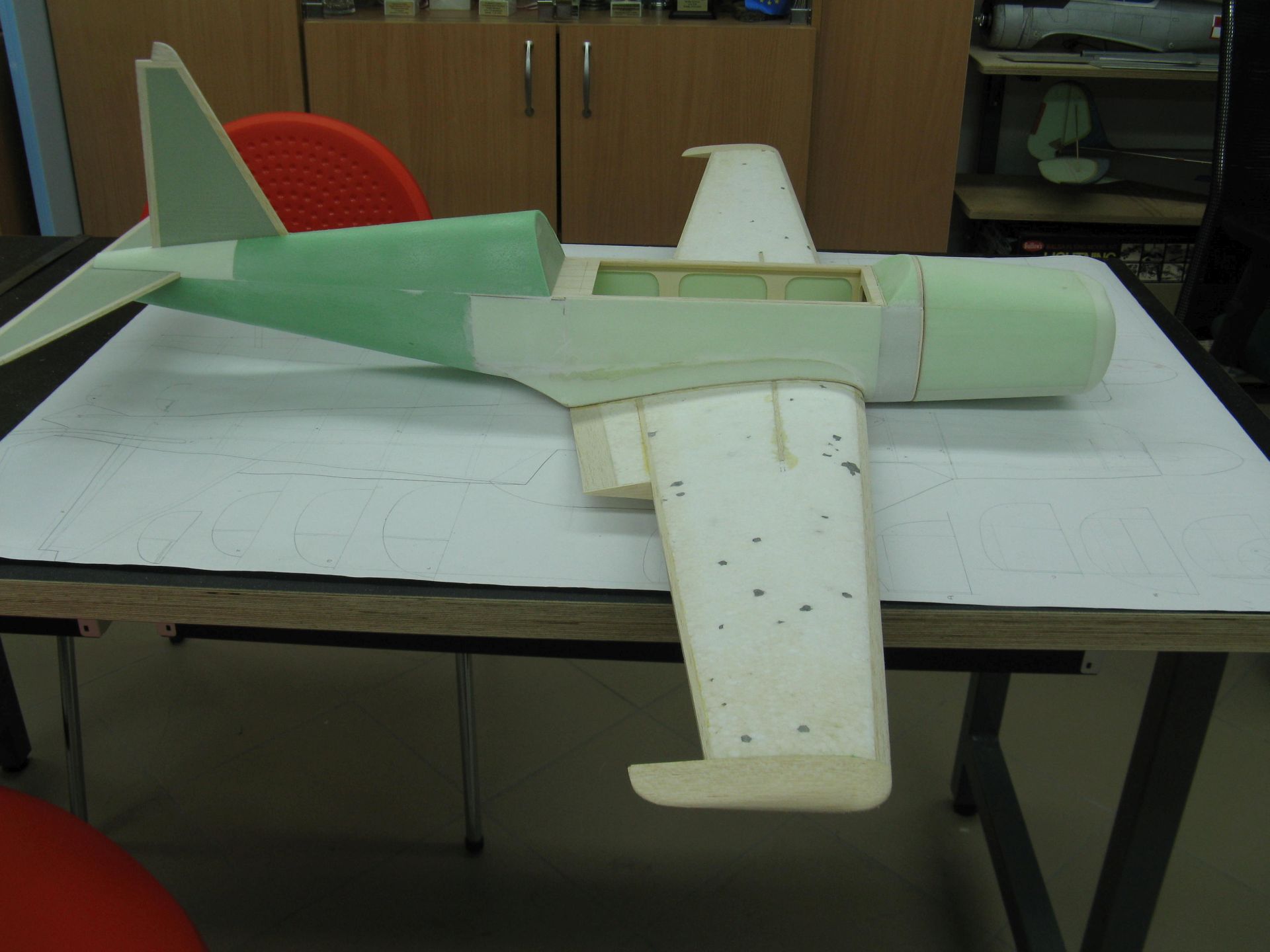

Doszła płetwa grzbietowa.
IMG_3140.jpg [ 248.36 KiB | Przeglądane 20305 razy ]
IMG_3141.jpg [ 232.96 KiB | Przeglądane 20305 razy ]
IMG_3142.jpg [ 183.91 KiB | Przeglądane 20305 razy ]
IMG_3143.jpg [ 259.86 KiB | Przeglądane 20305 razy ]

To teraz już oklejanie :?:

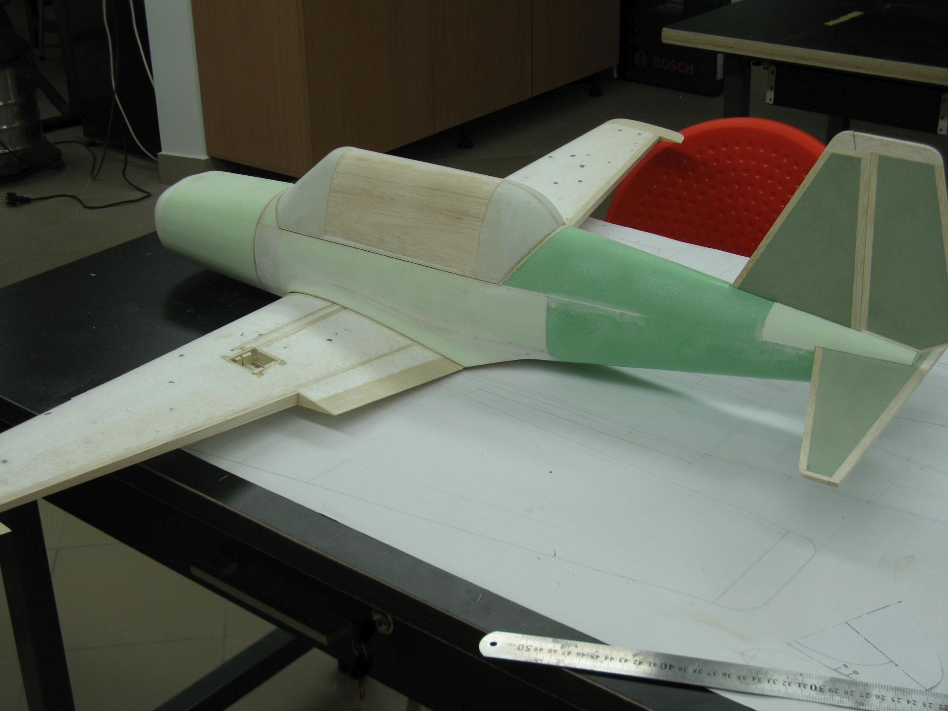

PostNapisane: czwartek, 31 grudnia 2015, 13:59
Posty: 1624

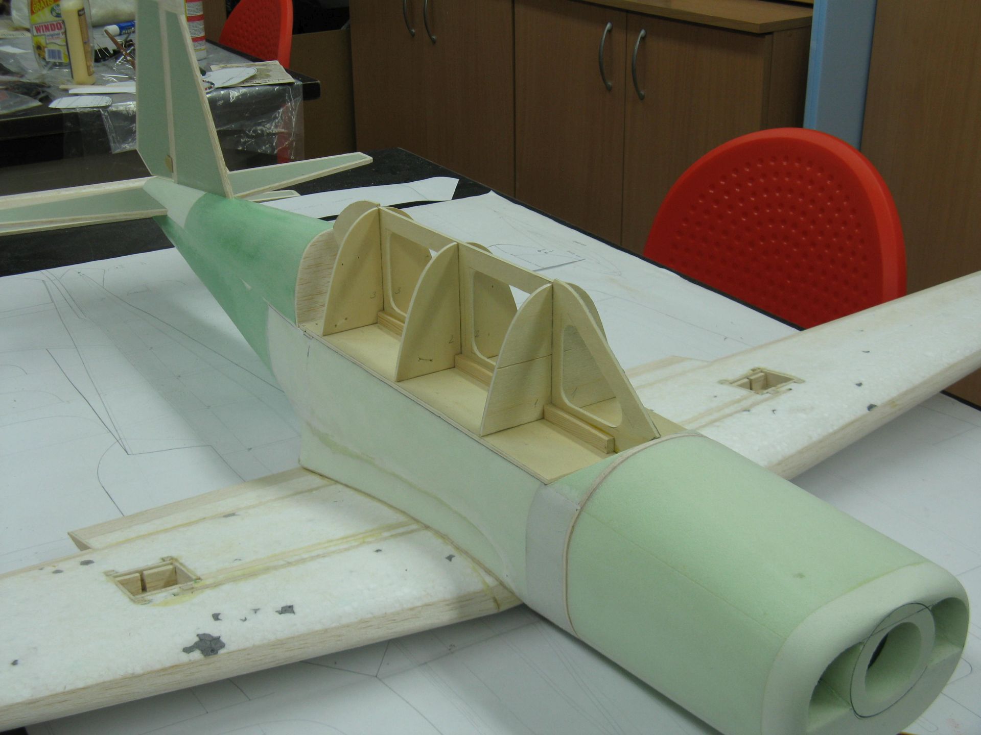

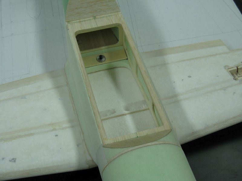

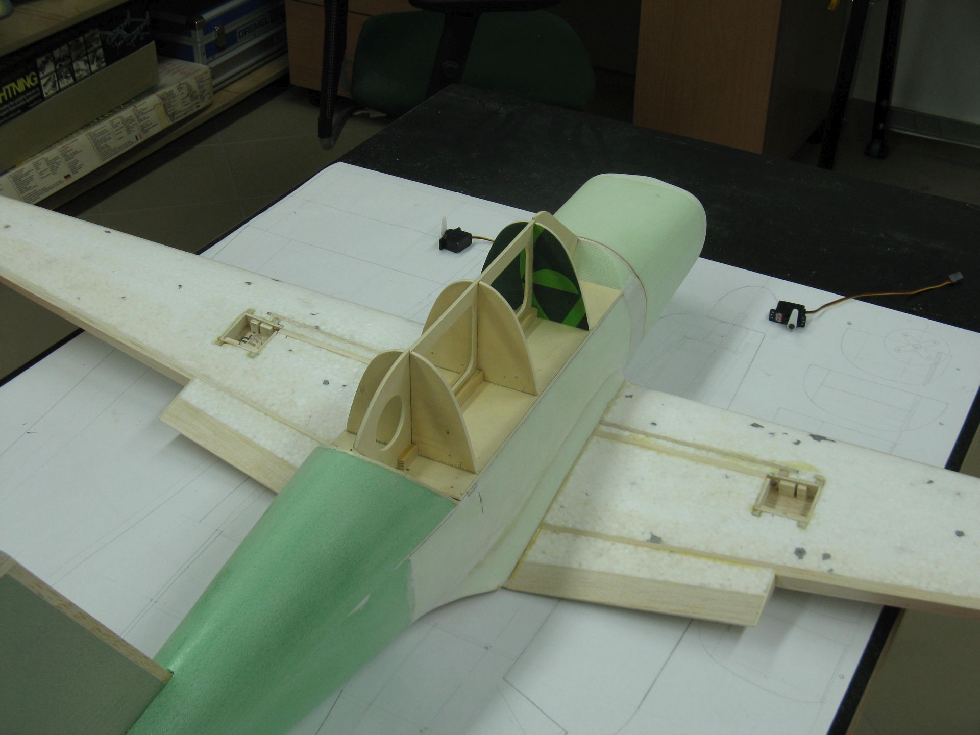

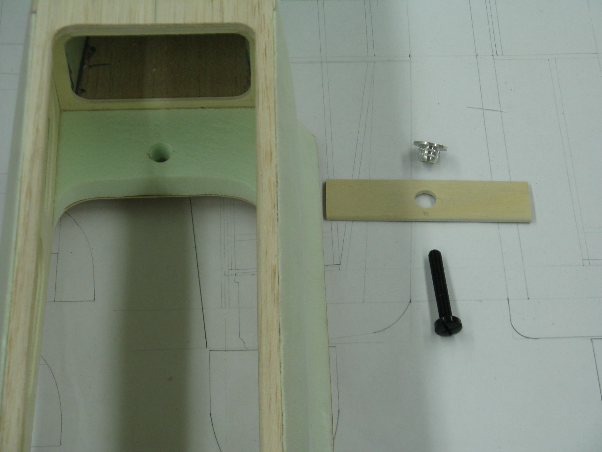

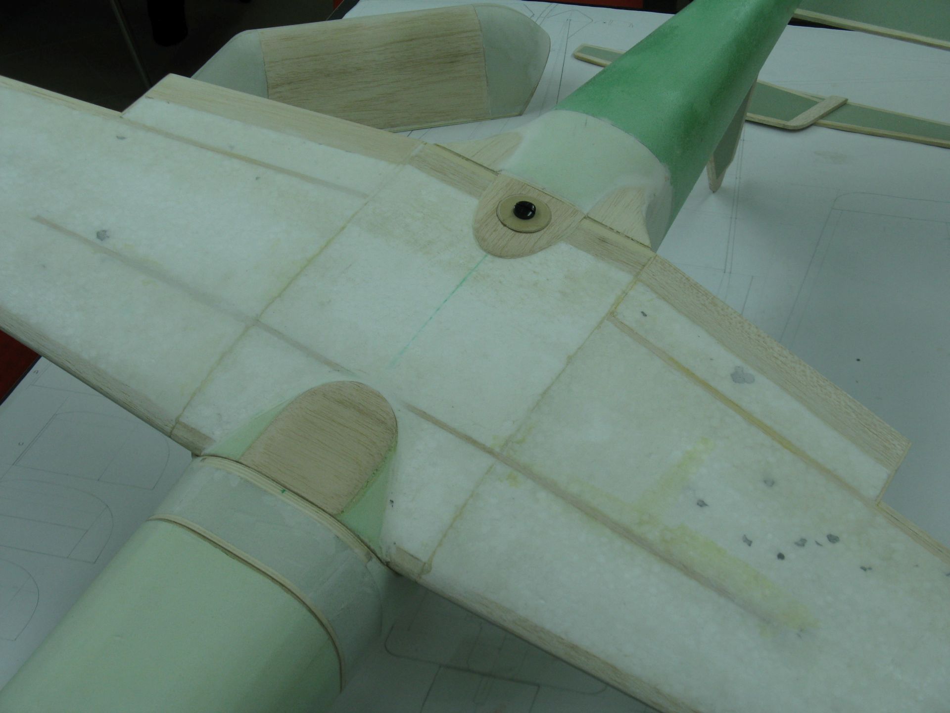

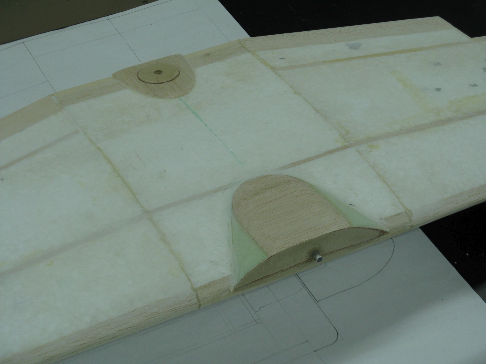

Najpierw mocowanie skrzydła. :mrgreen:
IMG_3144.jpg [ 169.2 KiB | Przeglądane 20286 razy ]
IMG_3145.jpg [ 158.14 KiB | Przeglądane 20286 razy ]
IMG_3146.jpg [ 174.78 KiB | Przeglądane 20286 razy ]
IMG_3147.jpg [ 171.77 KiB | Przeglądane 20286 razy ]

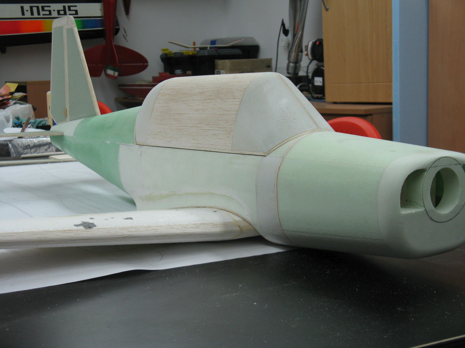

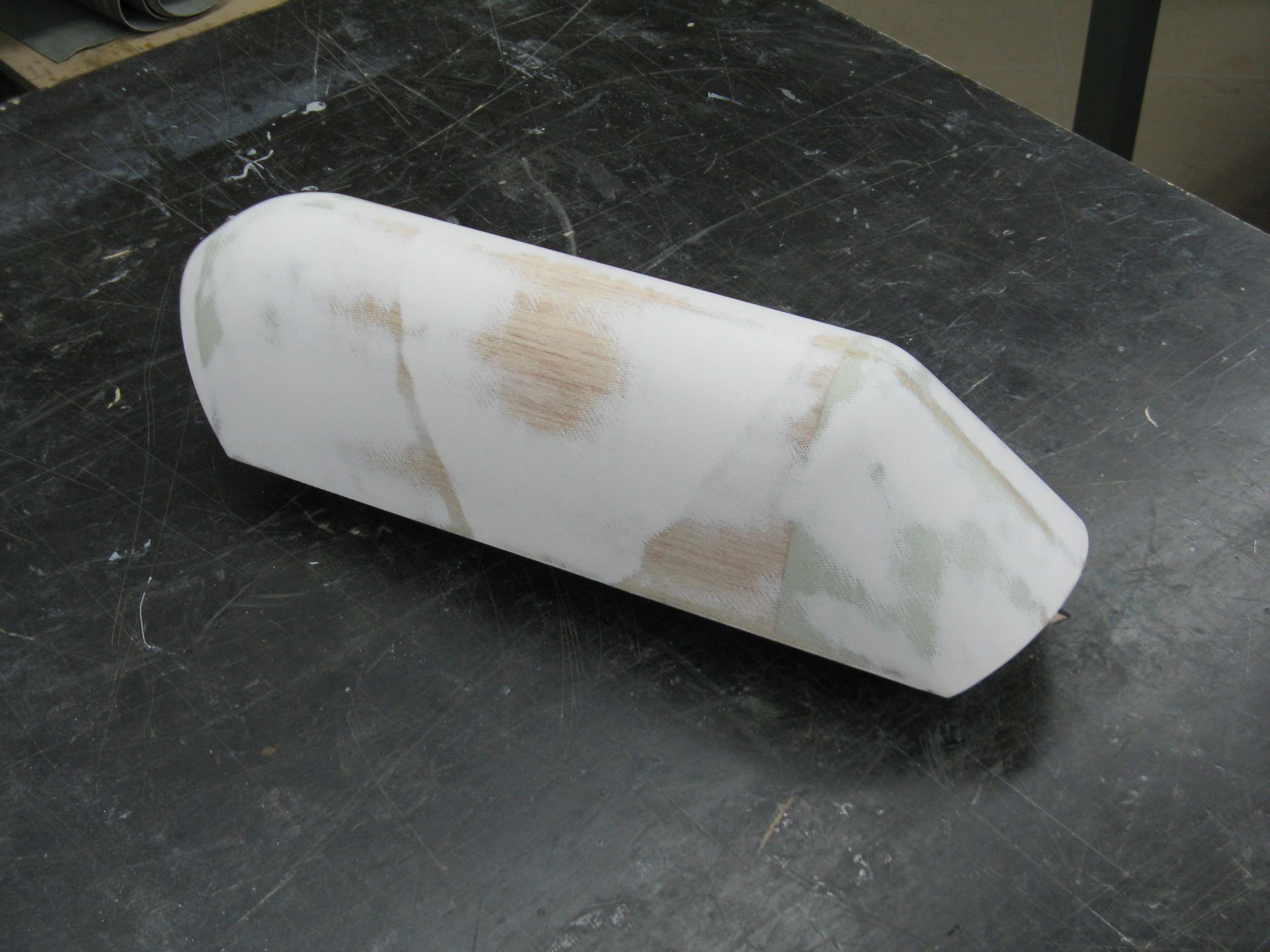

PostNapisane: poniedziałek, 4 stycznia 2016, 15:33
Posty: 1624

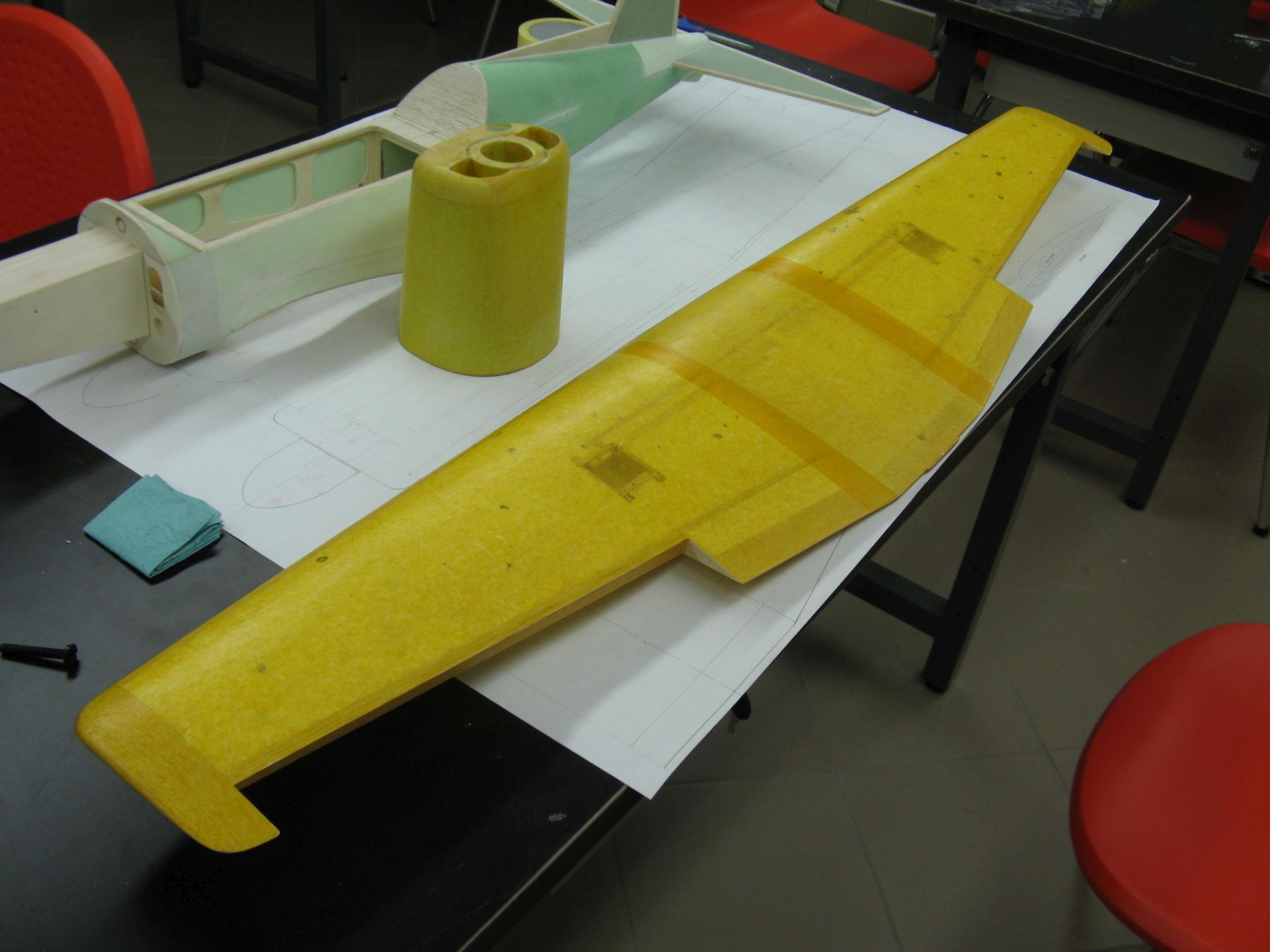

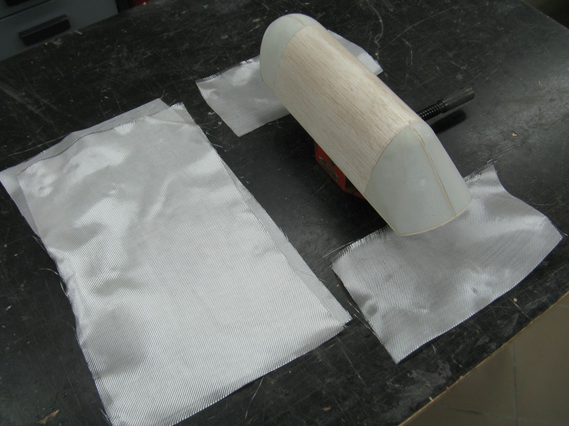

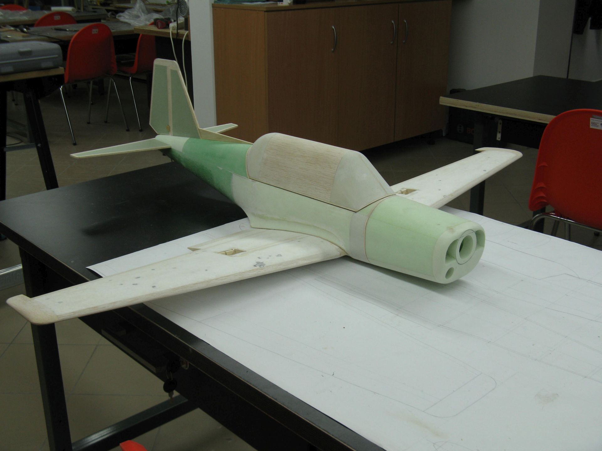

Kopyto do kabiny utwardziłem tkaniną 110g zalaminowaną żywicą epoksydową, oraz zaszpachlowałem szpachlą samochodową.
IMG_3148.jpg [ 371.82 KiB | Przeglądane 20228 razy ]
IMG_3149.jpg [ 274.76 KiB | Przeglądane 20228 razy ]

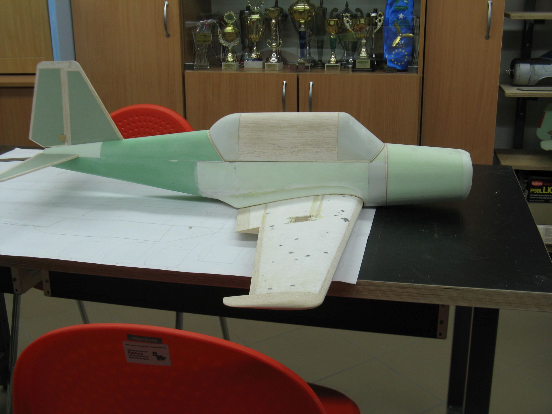

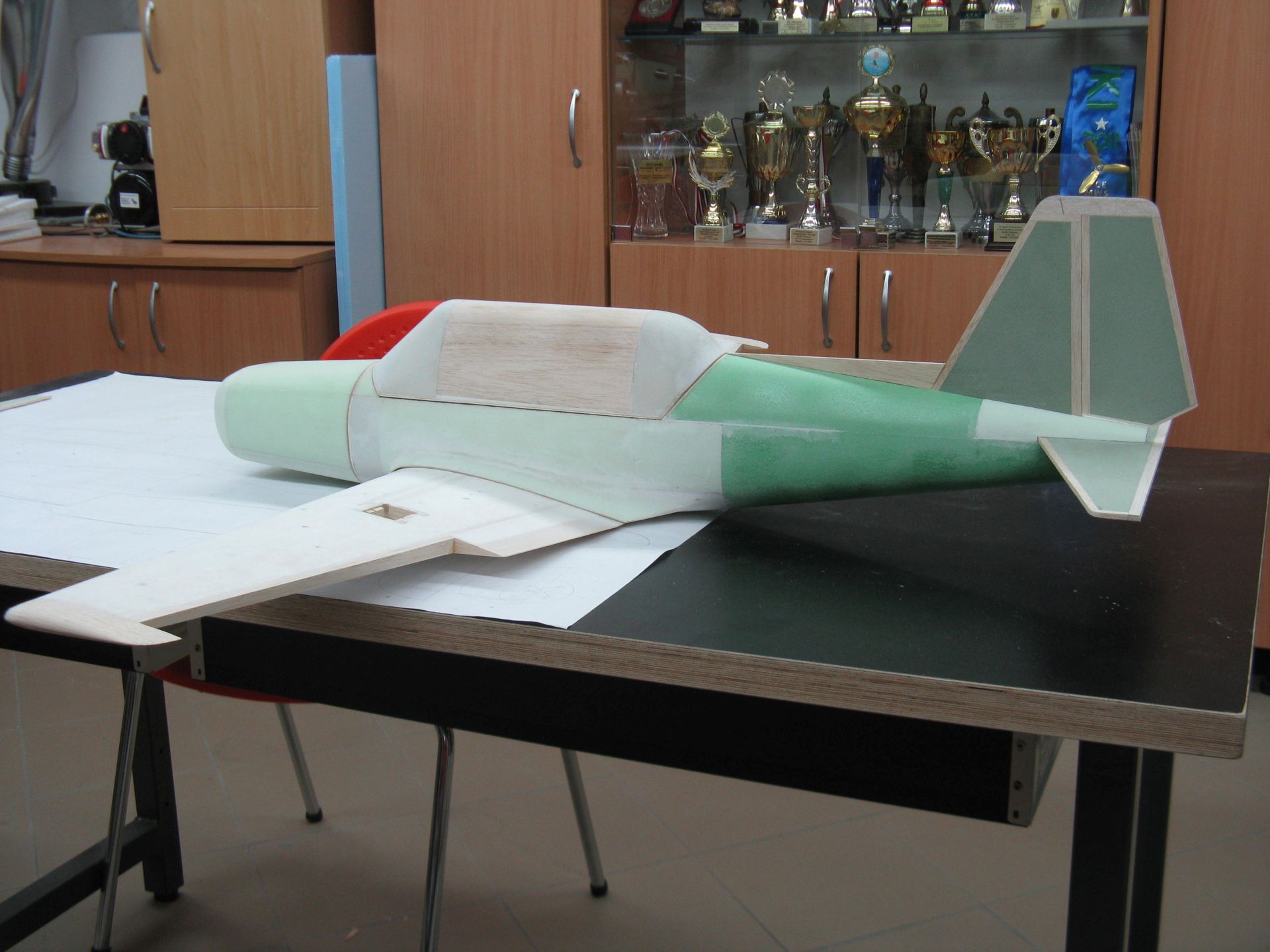

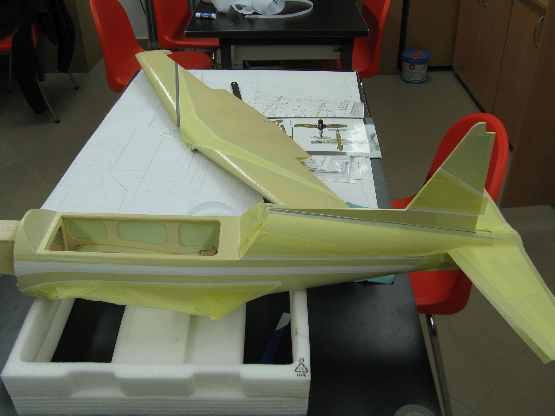

Zacząłem oklejanie, ale zrezygnowałem z bibułki na rzecz papieru japońskiego.
IMG_3150.jpg [ 201.96 KiB | Przeglądane 20148 razy ]

Na to wygląda. Bibułka niestety nie daje się układać tak jak chciałem.Małe i proste powierzchnie nie stanowią problemu, ale jak chciałem okleić skrzydło dużym arkuszem, to poległem :mrgreen:. Bibułka jak dostanie wilgoci od lakieru, momentalnie fałduje się i za cholerę nie da się tego wyprostować. Japonka jest w użyciu przyjaźniejsza 8-)

Czy gruntowałeś skrzydło EsyKotem i nakładałeś japonkę, czy tylko przesączałeś "z zewnątrz" tak jak pokrywa się cellonem?
PostNapisane: piątek, 8 stycznia 2016, 10:40
Posty: 1624
Skrzydło gruntowałem, ale resztę oklejałem bez gruntu. Też idzie dobrze, może nawet lepiej, bo nie przykleja się przypadkowo. 8-)
PostNapisane: piątek, 8 stycznia 2016, 11:53
Dzięki, czyli powrót do tradycji.

Oklejenie modelu podniosło wagę o 65g. (493g. po oklejeniu - 428g. przed oklejeniem)

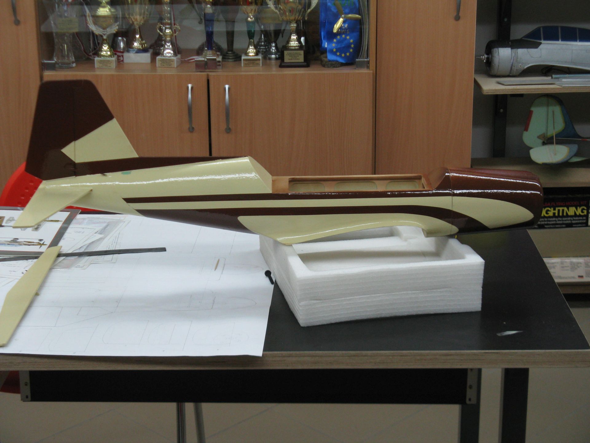

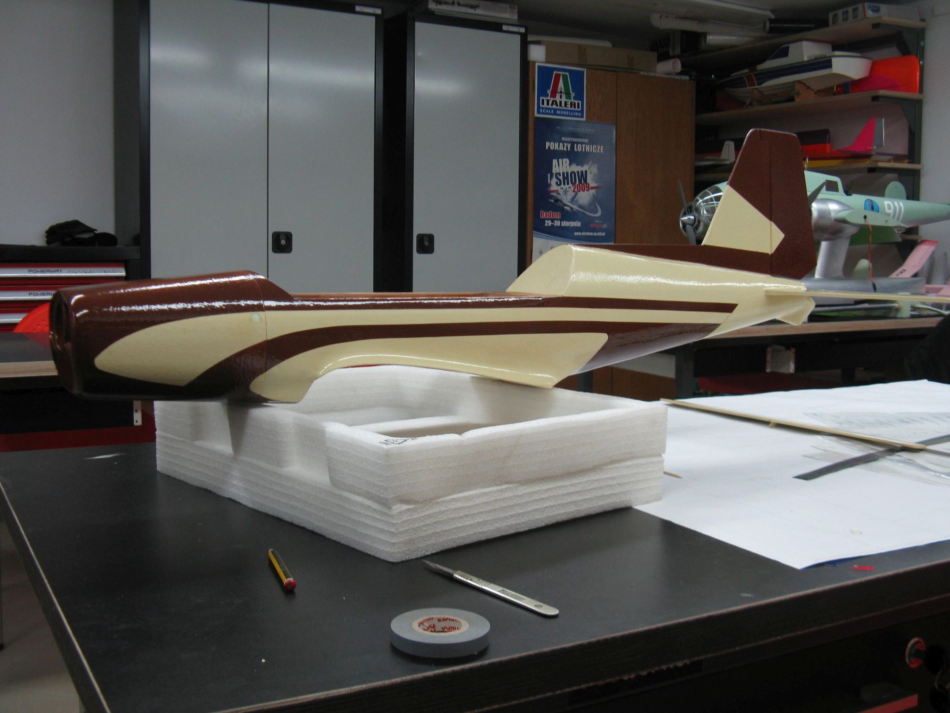

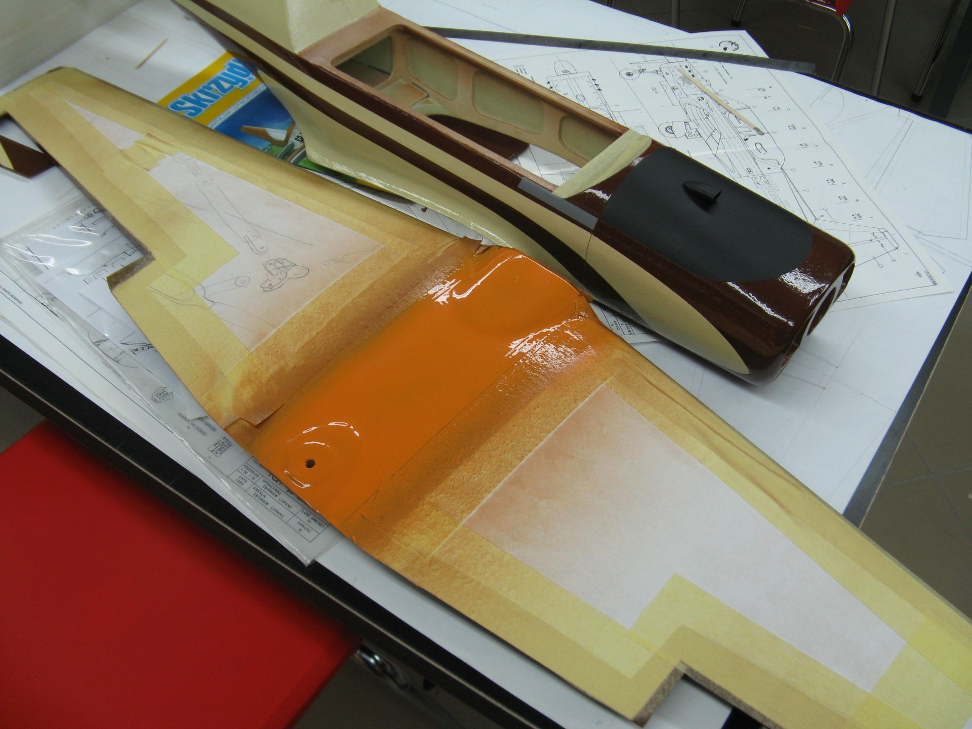

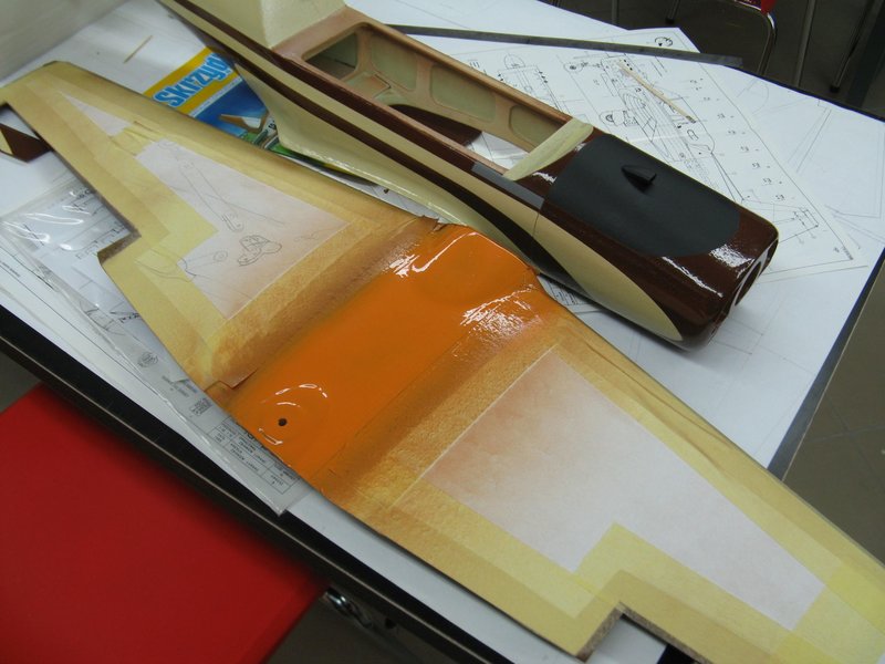

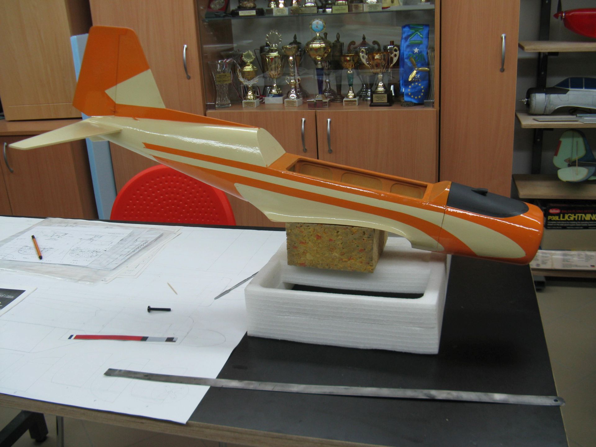

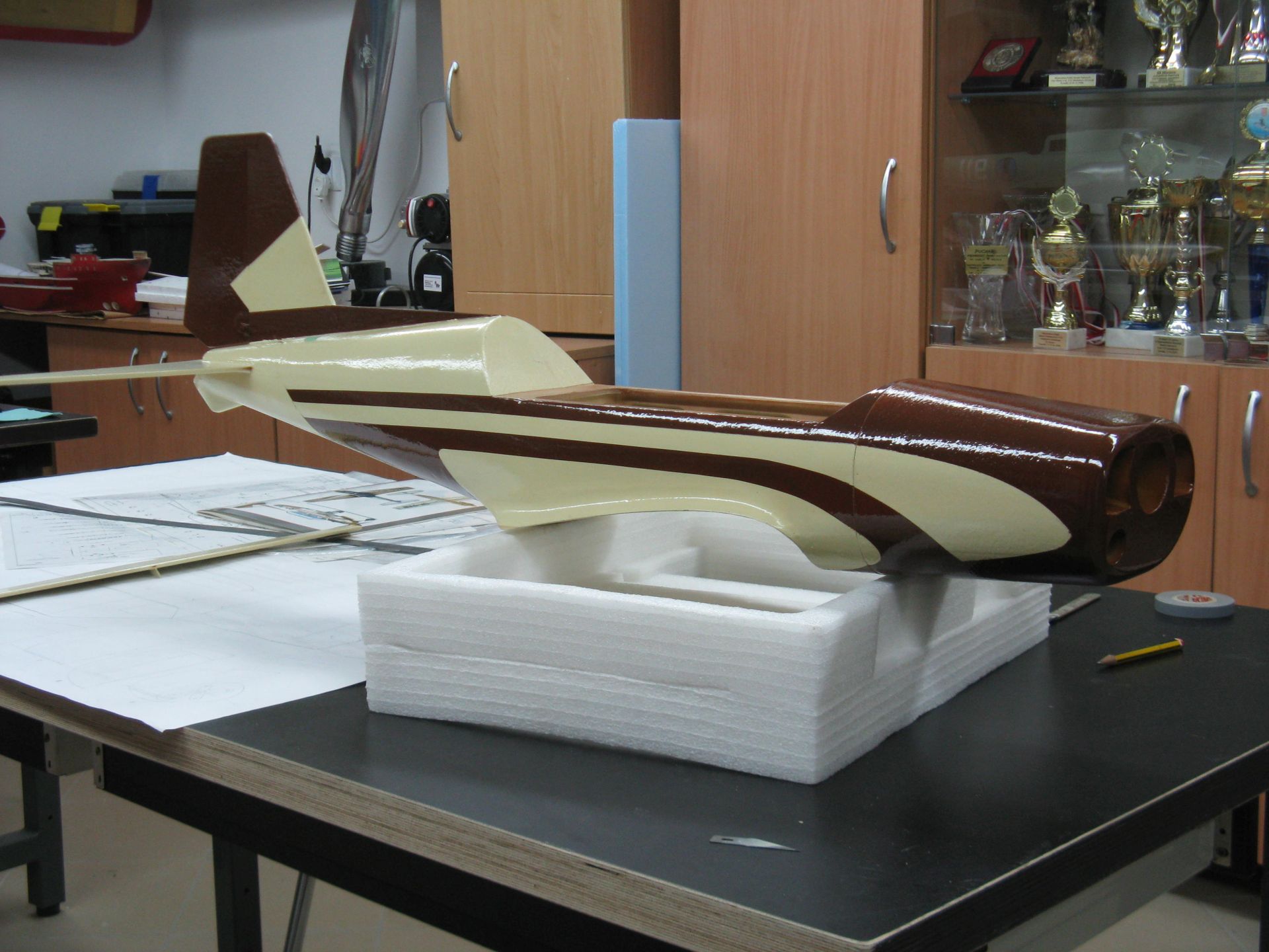

Próby malowania modelu. Kolor kremowy jest mniej więcej zgodny z oryginałem, brąz trochę za ciemny. Korzystałem z farb DUPLI COLOR, ale ja bym raczej nazwał je dupny kolor. Krycie jest tak beznadziejne, że trzeba malować 4 razy aby uzyskać godziwe nasycenie koloru. Nie polecam. Oczywiście to co jest wymaga jeszcze sporo korekt, ale jest od czego zacząć.
IMG_3151.jpg [ 199.42 KiB | Przeglądane 23783 razy ]
IMG_3152.jpg [ 205.52 KiB | Przeglądane 23783 razy ]
IMG_3153.jpg [ 212 KiB | Przeglądane 23783 razy ]
IMG_3154.jpg [ 243.06 KiB | Przeglądane 23783 razy ]
IMG_3155.jpg [ 281.05 KiB | Przeglądane 23783 razy ]
IMG_3156.jpg [ 233.29 KiB | Przeglądane 23783 razy ]
PostNapisane: wtorek, 19 stycznia 2016, 13:30
Jednak postawiłeś na brązowy, a nie pomarańczowy?
PostNapisane: wtorek, 19 stycznia 2016, 14:00
Posty: 1624
Stefan, wiem że brązowy który zastosowałem jest za ciemny, bo w opisie malowania jest informacja, że to kolor jasnobrązowy. Piszesz, że pomarańczowy. Właściwie, to ja byłbym za kolorem brązowo-pomarańczowym, ale wtedy musiałbym taki kolor sam zmieszać, a wolałem użyć gotowych farb w sprayu. Tutaj pojawił się problem z paletą barw dostępnych u mnie na miejscu. Z dostępnych barw, ten był najbardziej pasujący.
Może pamiętasz, jak był malowany Tarpan Żmidzińskiego? Miał pomarańczowe czy jasnobrązowe pasy?

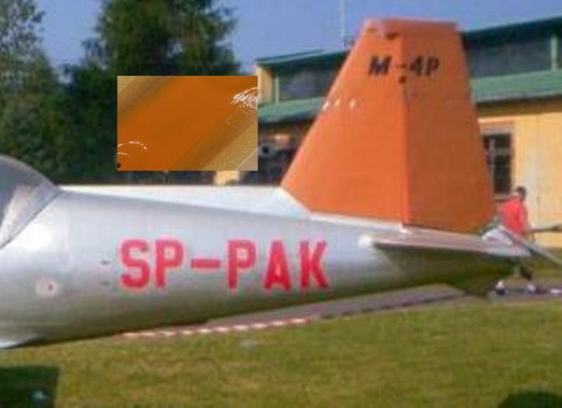

PostNapisane: wtorek, 19 stycznia 2016, 14:21

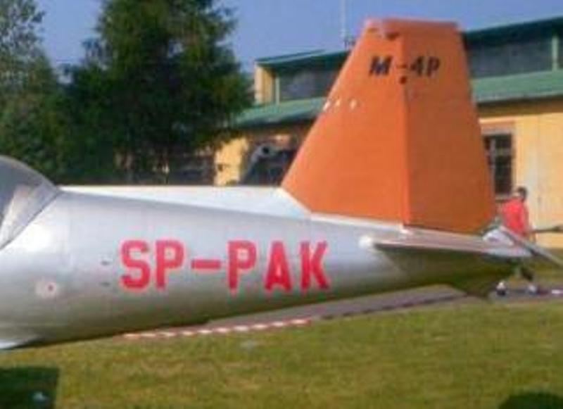

Tarpan Romka Żmidzińskiego na 100% był malowany na kremowo - pomarańczowo.
Widziałem ten model wielokrotnie.
No i ... to co podałem na pierwszej stronie, kategoryczne stwierdzenie Andrzeja Glassa.
Jak pomalujesz Tarpana na brązowo to już po wsze czasy zostanie to jako wzorzec dla innych, następnych modelarzy.
Tak sądzę. :D
ED:
Ten pomarańczowy był taki jak na st. pionowym drugiego prototypu, który stoi w Krakowie.
Pomarańcz.JPG [ 38.71 KiB | Przeglądane 23756 razy ]
PostNapisane: wtorek, 19 stycznia 2016, 14:42
Posty: 1624
Kurcze, będę musiał go przemalować. :?
Ten kolor będzie lepszy, czy poszukać trochę ciemniejszego?

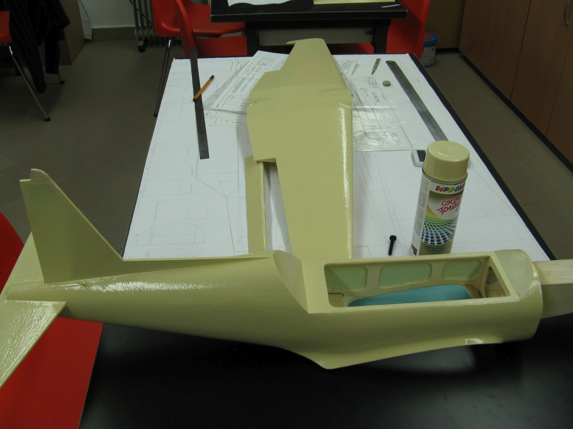

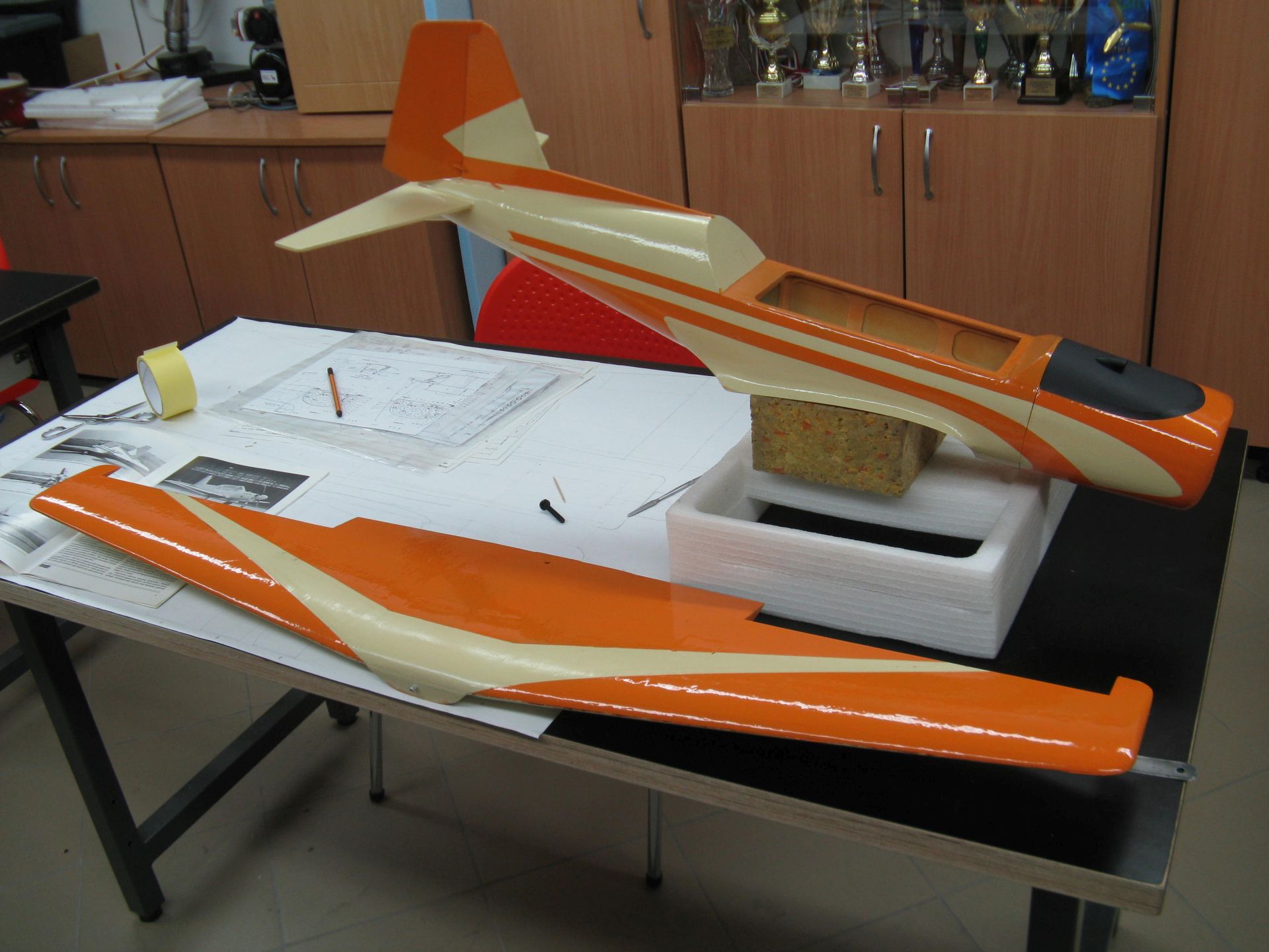

PostNapisane: środa, 20 stycznia 2016, 16:49
Posty: 1624
Przemalowałem, teraz chyba jest lepiej.
IMG_3158.jpg [ 248.85 KiB | Przeglądane 23713 razy ]
IMG_3159.jpg [ 256.83 KiB | Przeglądane 23713 razy ]

Z tego co pamietam, pierwszy prototp Tarpana byl malowany na kolor jasno kremowy
i ciemno pomaranczowy , widzialem ten samolot pierwszy raz na jakiejs wystawie w Warszawie
poczatki lat 60, drugi raz przpominam sobie tego Tarpana z wycieczki do Instytutu Lotnictwa.
Ciekawe dla czego nie zachowaly sie oryginalne zdjecia pierwszego prototypu,wszystko co widze na Google to zdjecia modelu kartonowego ! malowanego na brazowo :o
PostNapisane: środa, 20 stycznia 2016, 20:09
Mnie to pasuje na ciemny pomarańcz
http://www.muzeumlotnictwa.pl/zbiory_sz.php?ido=34&w=p
I w Niemczech też jest jako ciemnopomarańczowy (pod PWS 26 i PLZ P11c a obok PZL M20 Mewa nad PZL 101 Gawron i PZL 130T Orlik)
http://www.hobby-luftfahrt.de/cont/mus/ ... krakau.htm
Obecne malowanie (kolor, odcień) będzie OK ;)

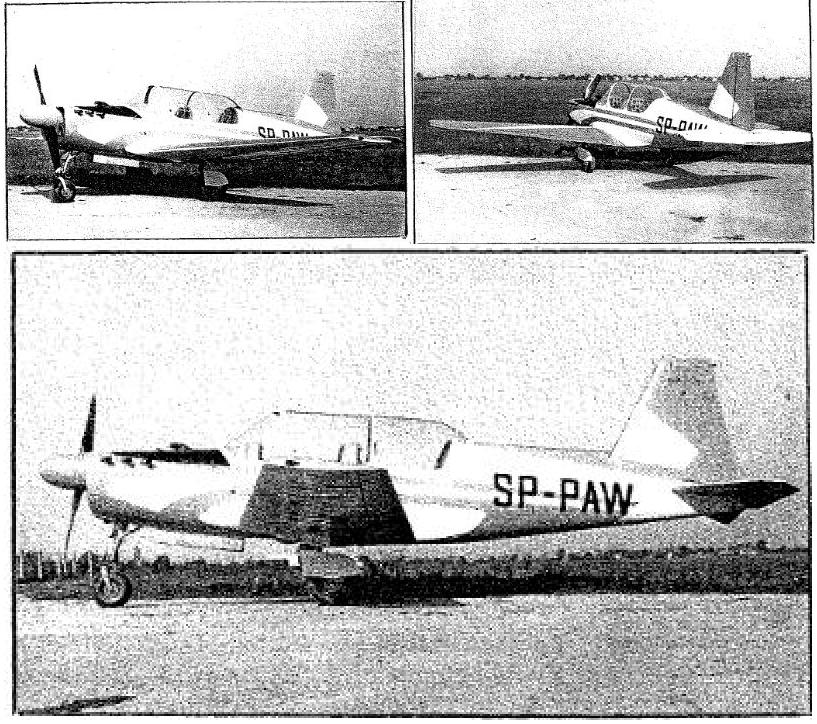

PostNapisane: środa, 20 stycznia 2016, 21:51
Jest trochę zdjęć, ale czarno białych.
Może stąd powstała mylna "wersja biało - brązowa"?
Tarpan.JPG [ 165.69 KiB | Przeglądane 23674 razy ]
Tarpan 2.JPG [ 113.02 KiB | Przeglądane 23671 razy ]
ED:
To jeszcze z historycznego obowiązku dodam, że widoczny w tle autobus to francuski Chausson. Takie wtedy jeździły w Warszaie.
Ostatnio edytowano środa, 20 stycznia 2016, 22:08 przez Stema, łącznie edytowano 1 raz
i ciemno pomaranczowy , ,wszystko co widze na Google to zdjecia modelu kartonowego ! malowanego na brazowo :o
No właśnie dlatego zasugerowałem się tym brązowym kolorem. Dopiero korespondencja ze Stefanem wpłynęła na decyzję o zmianie koloru na pomarańczowy. Tak więc Stefan ma tutaj wielkie zasługi :D
Mam cichą nadzieję, że teraz w googlach będzie w końcu pokazany prawidłowo pomalowany model Tarpana ;)
PostNapisane: środa, 20 stycznia 2016, 22:21
Dziękuję Krzysztof, że podjąłeś trud przemalowania. :oops: :D
PostNapisane: środa, 20 stycznia 2016, 22:32
Posty: 1624
To ja Ci dziękuję, bo bez Twoich argumentów pewnie bym się nie zdecydował, bo ten brązowy też całkiem fajny :lol: .
Całe szczęście, że Władek widział oryginał na wystawie i też potwierdza kremowy i pomarańczowy kolor, co mnie też uspokaja i utwierdza, że dobrze zrobiłem. No i Wojcio poleciał niemiecką stronką :mrgreen:
PostNapisane: środa, 20 stycznia 2016, 23:01
No Krzysiu gdyby nie ta moja niemiecka strona to projekt prawdopodobnie by padł jak nic :lol:
