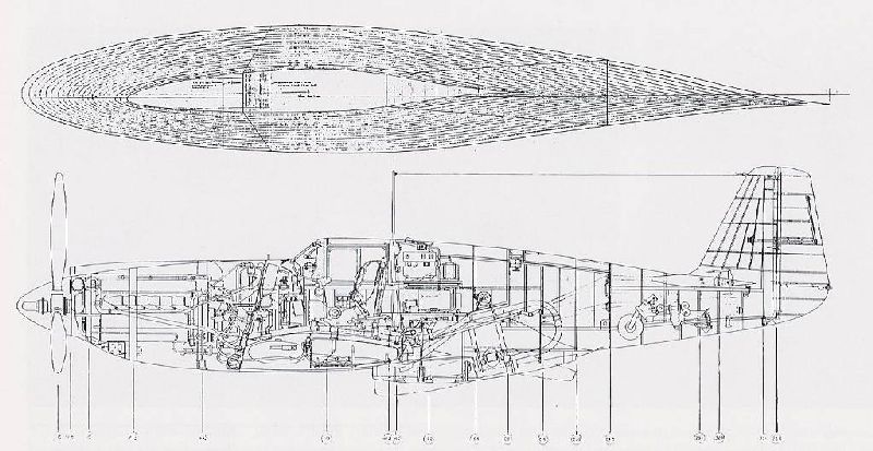

Podpowiedzcie mi jak to ma być z pierwszymi 2-3 żeberkami od kadłuba, bo już białej gorączki dostaję. Przejrzałem już tonę zdjęć, pisałem do Adama (Osa), i nadaj nie jestem pewien co do profilu, kształtu skrzydła między kadłubem z załamaniem krawędzi natarcia. Żeby było prościej zamieszczę fotki:
Żeberka w miejscach zaznaczonych zieloną linią, tworzą jedną płaszczyznę. W miejscu linii czerwonej, pierwsze i drugie żeberko jest już dużo wyżej i nie da się zachować idealnej linii prostej, tym samym pokrywając skrzydło balsą, będzie to miejsce podniesione do góry. Czy tak ma być? Czy patrząc wzdłuż krawędzi natarcia, lub tuż za nią, skrzydło jest cały czas proste, czy ma być wybrzuszenie?
Zdjęcie z liniami jest od spodu i to jeszcze przejdzie, ponieważ w tym miejscu chowa się podwozie ale bardzie interesuje mnie góra. Profil mam symetryczny (co też mnie trochę zastanawia :? )

PostNapisane: poniedziałek, 3 czerwca 2013, 10:21
Piotr_G napisał(a):
W miejscu linii czerwonej, pierwsze i drugie żeberko jest już dużo wyżej i nie da się zachować idealnej linii prostej, Czy tak ma być?
Tak ma być. Zmiana profilu pociąga za sobą zmianę nachylenia płaszczyzny pokrycia. Zobacz na zdjęciu
http://www.airliners.net/photo/North-Am ... 02850e1bb4

PostNapisane: poniedziałek, 3 czerwca 2013, 10:31
oryginalne profile są jak na zdjęciu.W modelu,jak na planie który Tobie przesłałem.

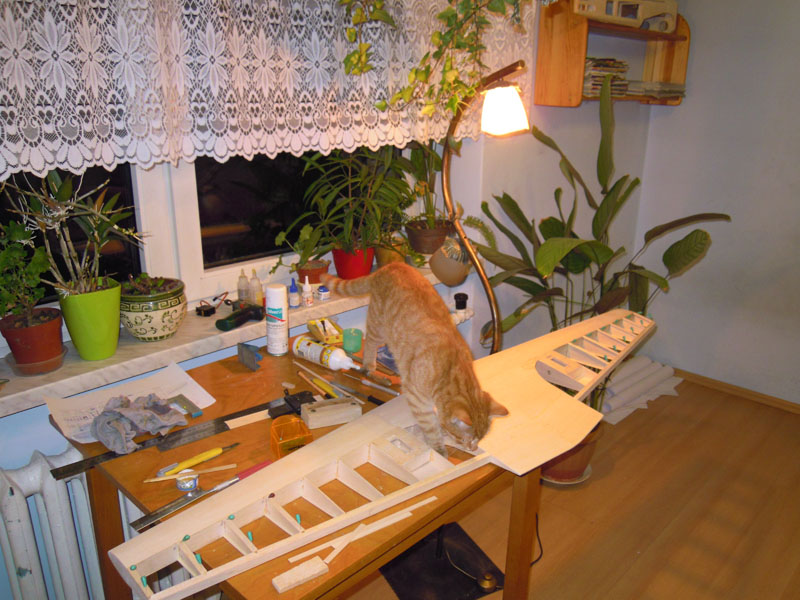

PostNapisane: niedziela, 9 czerwca 2013, 22:14
Dzisiejszy dzień minął mi pod znakiem skrzydełek. Niby pogoda lotna, ale opieka nad dwójką moich czortów, spadła dzisiaj na mnie, więc wolałem mieć ich cały czas na oku i podłubać przy modelu.
Efekt taki: :)
Wszystko raczej wyszło prosto i według założonego planu, więc jestem nawet zadowolony :)

PostNapisane: niedziela, 9 czerwca 2013, 22:35
Jak widzę - prace posuwają się do przodu, i widać coraz więcej - gratuluję:D
Powiedz mi tylko - dlaczego kieszeni na bagnety nie dałeś w jednej osi? Jak sądzę - teraz będziesz musiał wszystkie elementy mocujące płaty dawać równolegle do bagnetów, a to może nieco utrudnić konstrukcję i późniejsze składanie..
Pozdrawiam, i trzymam kciuki za dalsze dłubanie:D
 Tytuł: Re: P-51D Mustang 65"
PostNapisane: niedziela, 9 czerwca 2013, 22:46
Masz na myśli te białe rurki? :? Jak na mój gust to te rurki mają za zadanie tylko umożliwić przeprowadzenie przewodów do serw.

PostNapisane: niedziela, 9 czerwca 2013, 23:09
Dokładnie tak jak napisał Robert. Rurki są wykonane z papieru i lekko przyłapane klejem do żeberek. Skrzydła są połączone na stałe. Skoro kadłub się nie składa a jest spory, to i skrzydło nie musi :D
Jakoś trzeba będzie sobie radzić z transportem.

PostNapisane: poniedziałek, 10 czerwca 2013, 15:30
Skrzydełko jak skrzydełko, ale...
Zauważyłem, że prawa połówka jest mniejsza od lewej, zapewne wagowo też lżejsza i dlaczego lewe jest na biało a prawe na czerwono (:) Jakiś akcent patriotyczny czy cycuś inszego ;)
Mam nadzieję, że do Wilczych skończysz ;)
