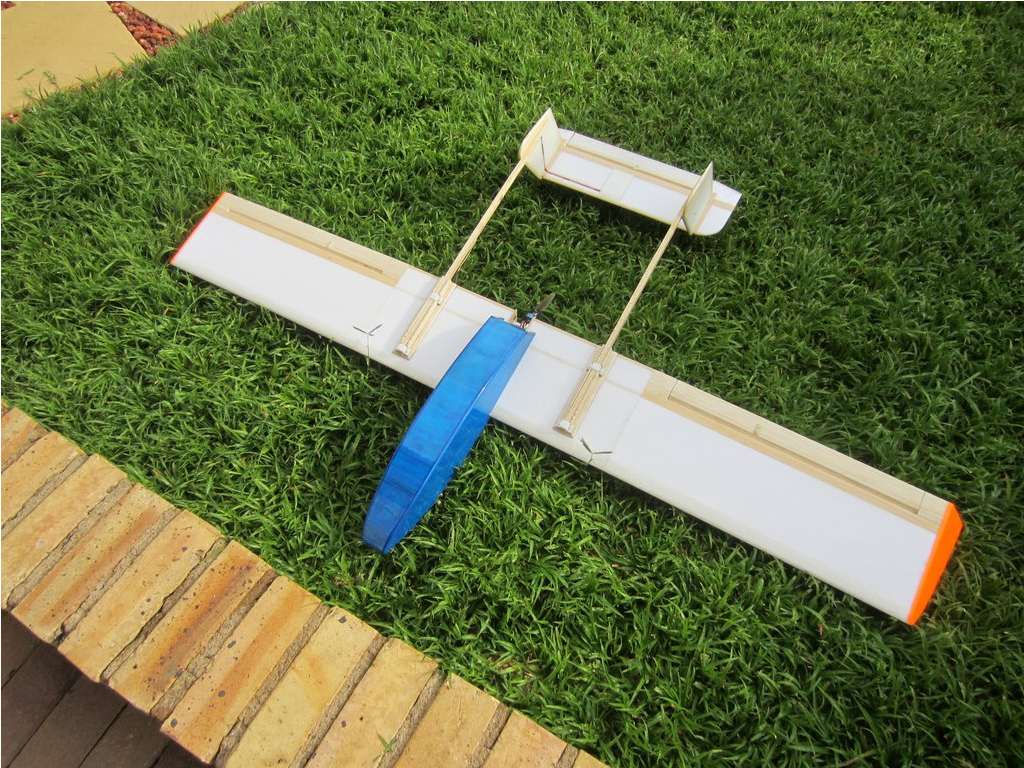

Belfegorek
IMGbel.jpg [ 147.79 KiB | Przeglądane 21507 razy ]
IMG_0183.JPG [ 105.15 KiB | Przeglądane 21507 razy ]
IMG_0182.JPG [ 157.83 KiB | Przeglądane 21507 razy ]
IMG_0177.JPG [ 159.03 KiB | Przeglądane 21507 razy ]

Witam,i bardzo dziekuje za uwage.
A teraz troche o samym modelu i pierwszych doswiadczeniach.
Jest to moj pierwszy model wykonany z uzyciem depronu.
Nigdy wczesniej nie stosowalem w swoich modelach profilu typu KFm ( przyznam sie bylem troche sceptycznie nastawiony).
I tu mila niespodzianka,model z tego typu profilem ma niezwykle lagodna charakterystyke przeciagniencia,
nastepny plus,dzisiej robilem proby z roznym ustawieniem S.C.-25%-30%-35%, nie zauwazylem istotnych roznic.
Doskonalosc- trudno na oko powiedziec,na pewno podobna do Clark Y.
Jak ten profil zachowuje sie przy wiekszym obciazeniu ,zobaczymy przy nastepnych testach.
Fotek z dzisiejszego latania ne bedzie , bylem sam i nie bylo komu je zrobic.

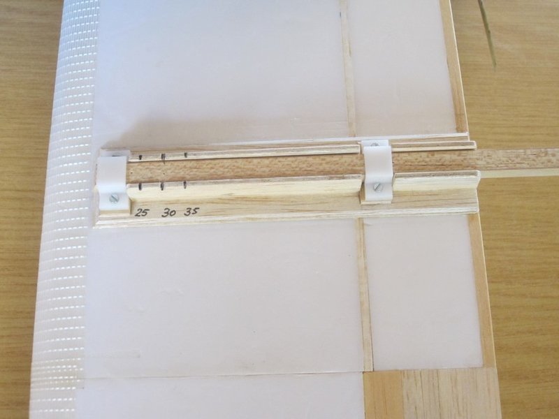

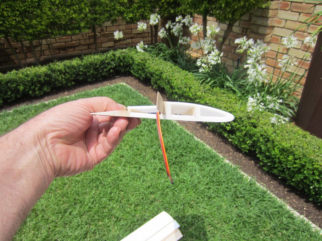

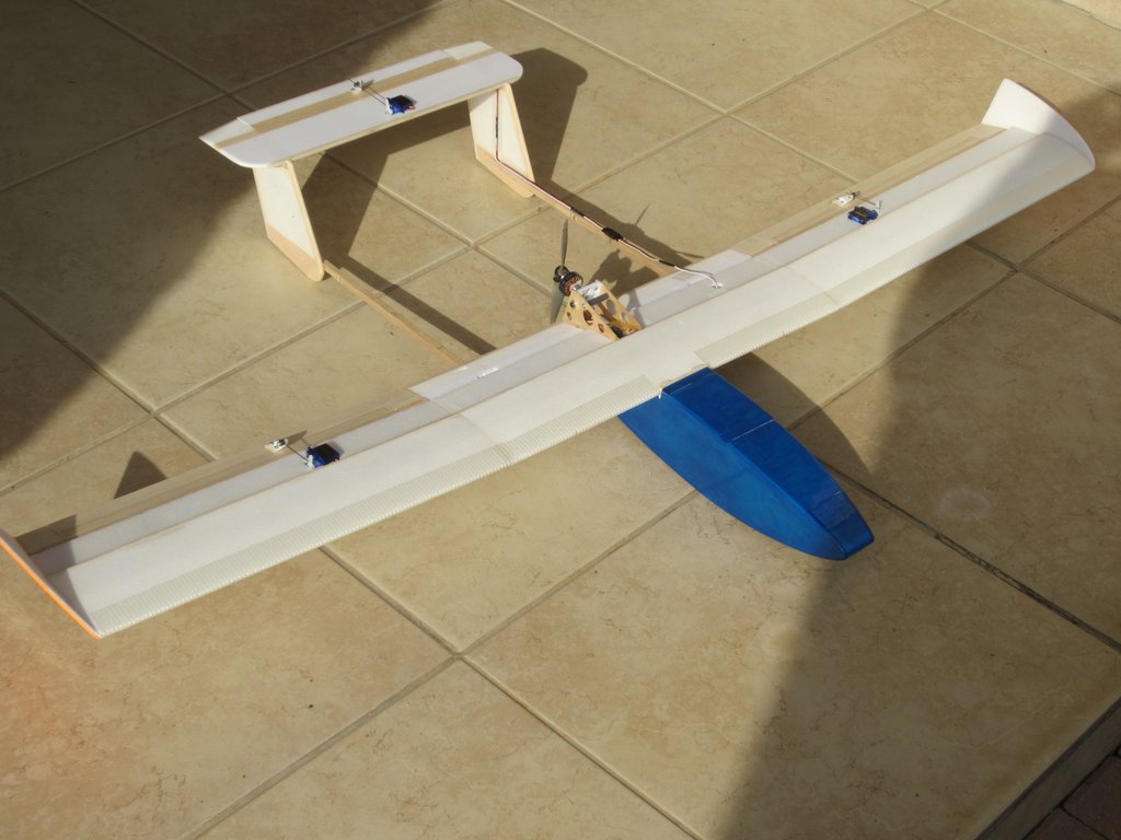

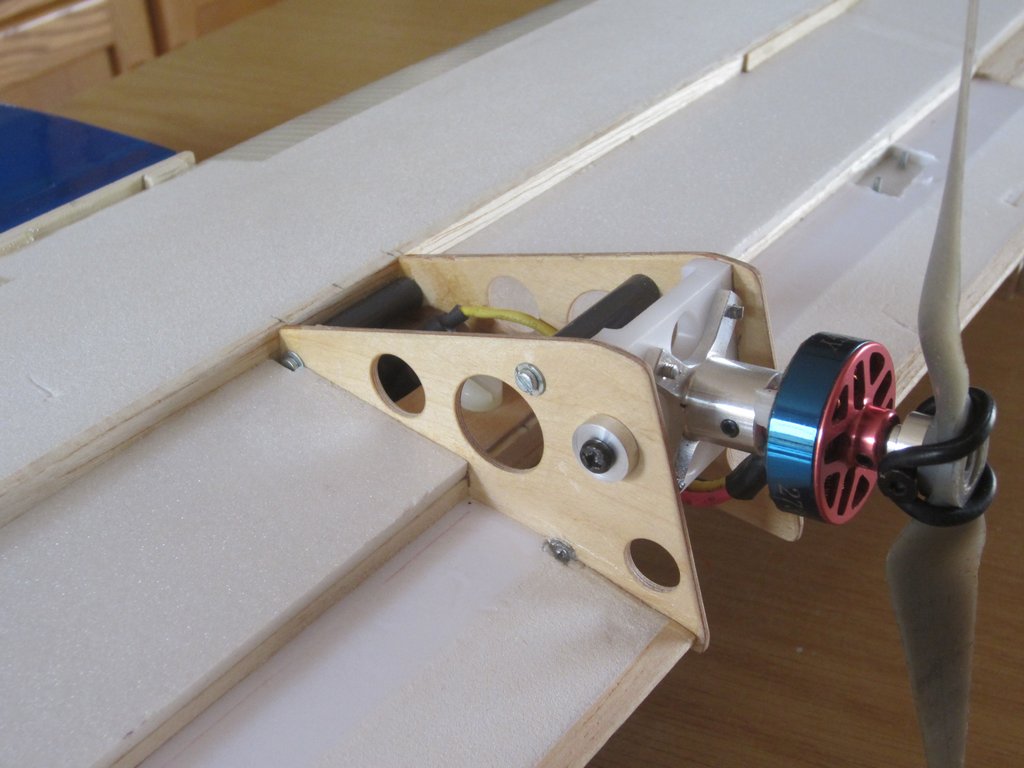

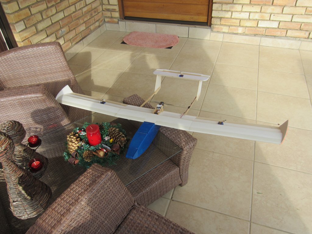

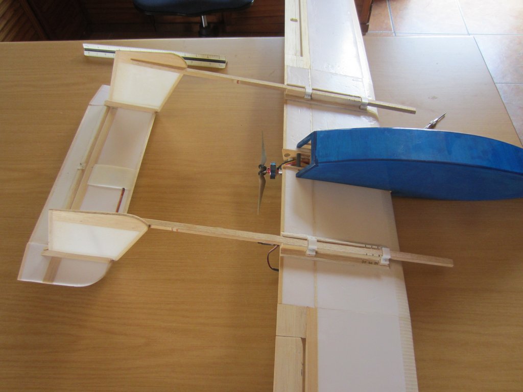

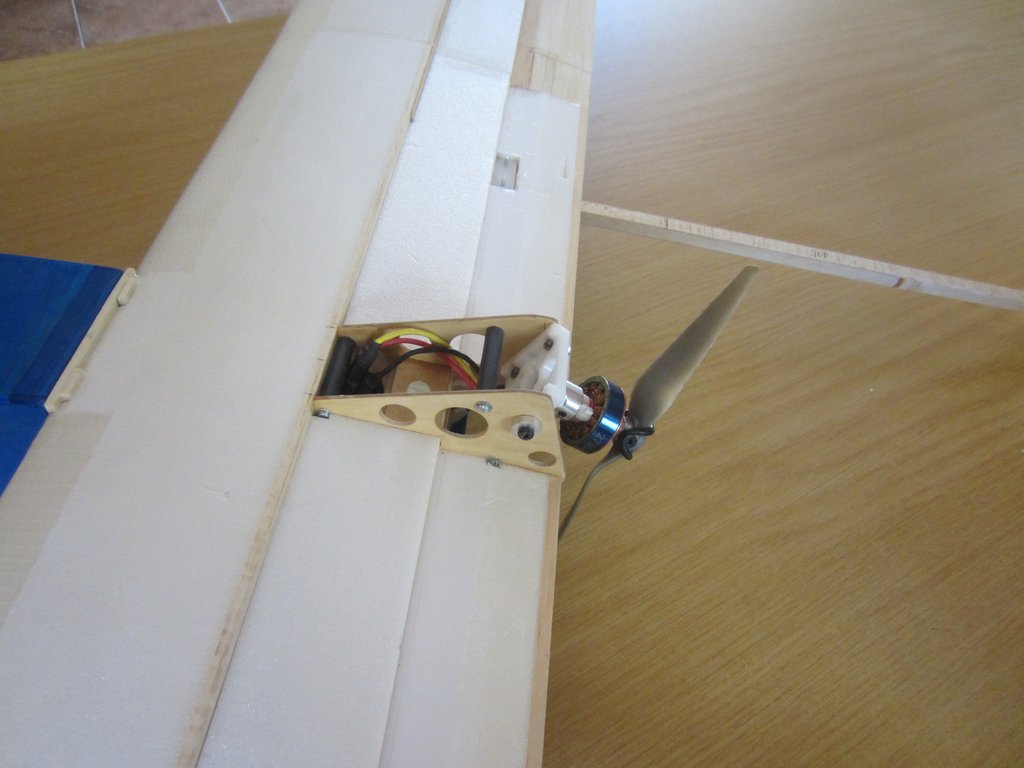

wiecej detali
IMG_0100-001.JPG [ 209.04 KiB | Przeglądane 21354 razy ]
IMG_0186.JPG [ 93.29 KiB | Przeglądane 21354 razy ]
IMG_0187.JPG [ 88.1 KiB | Przeglądane 21354 razy ]
IMG_0188.JPG [ 83.62 KiB | Przeglądane 21354 razy ]
IMG_0190.JPG [ 90.06 KiB | Przeglądane 21354 razy ]
IMG_0192.JPG [ 92.45 KiB | Przeglądane 21354 razy ]
IMG_0193.JPG [ 95.19 KiB | Przeglądane 21354 razy ]
IMG_0194.JPG [ 101.97 KiB | Przeglądane 21354 razy ]
IMG_0196.JPG [ 92.88 KiB | Przeglądane 21354 razy ]
 Tytuł: Re: Mini BELFEGOR -oblatany!!!
PostNapisane: wtorek, 1 stycznia 2013, 21:27
Stachu dziekuje za pomoc.
Fotki po kolei:
1- Tak wygląda profil KFm 3 w tym modelu.
2-3 Regulacja sklonu silnika.
4-Mocowanie belek z mozliwoscia zmiany kąta zaklinowania.
5-6 Pelna regulacja ramienia statecznika.
7-Zawiasa lotki wykonana z tasmy Blenderm (praktycznie nie widoczna)
8-Detale mocowania silnika.
9-Kawalek skrzydelka wykonany dla wprawy (moj pierwszy eksperyment z depronem)

Moje prace postępują trochę wolniej ale są postępy, teraz kolej na kadłub . Wzmocniłem skrzydło wklejając ponownie listewki wzmacniające oraz zrobiłem Sk i SW

Brawo Andrzej.
Szybko Ci idzie.
Ładne zestawienie wielkości z Kawasaki.
Cieszę się, że Masz teraz więcej czasu na modelowanie.
Zazdroszczę Ci.

Czesc Andrzej.
Co ja Tobie moge zaproponowac,nie zaczynaj teraz kadluba,zrob mocowanie silnika,serwa,przewody itd, wszystko co ma byc z tylu S.C
Jak to bedzie gotowe,zamocuj pod skrzydlem deseczke balsowa na ktora polorzysz baterje i wszystko co masz zamiar zamocowac
z przodu,wtedy zobaczysz jaka ma byc dokjadnie dlugosc kadluba.
Andrzej dzisiej zaczelem nowy temat Belfegor ,Twoj model jest prawie identyczny wymiarami do mojego zapraszam.
