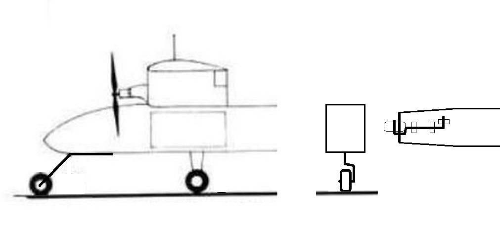

Powstał pomysł aby tak przebudować podwozie Gemini żeby dało się startować z trawy ( np u Jurka ;) )
pdf.jpg [ 11.4 KiB | Przeglądane 15796 razy ]
Na razie myślę o przesunięciu podwozia głównego do przodu i przebudowie przedniej golenii
Jest tak:
DSCF6888.JPG [ 31.8 KiB | Przeglądane 15796 razy ]
a będzie może tak:
DSCF6888a.jpg [ 70.21 KiB | Przeglądane 15796 razy ]
Dla przypomnienia koło ma średnicę 100 mm i szerokość 30 mm; niech czarna linia będzie płaskownikiem .
Z jakiego materiału wykonać to mocowanie aby było sprężyste ?
Ameninium da radę? Jakiej grubości?
Aż się prosi o zrobienie tego z węgla. Jakąś foremkę ze styro/depronu i wylaminować. Tak ze 4-5mm i będzie bardzo sztywno i sprężyście.
Cześć Andrzeju.
Czy możesz mi wytłumaczyć co ma kształt goleni do startu z trawy?
Nie rozumiem tej zależności.

Ja bym jedynie przystosował podwozie do większych kół, gdyż przy trudnym, trawiastym terenie to jest najważniejsze. Przednia goleń powinna też mieć jedynie bardzo ograniczoną amortyzację, bo inaczej model w miarę rozpędzania będzie się pochylał do przodu i nie będzie w stanie wystartować nawet przy nabraniu odpowiedniej prędkości (ujemny kąt natarcia).

Ja bym zrobił z pręta stalowego 5-6mm I tak jak pisze Marek podwozie dość twarde i na tyle wysokie aby kąt natarcia od razy był zerowy lub lekko dodatni.
Przy ujemnym będziesz dociskał model do trawy.
Cześć Andrzeju.
Zmiana goleni ma na celu zwiększenie sztywności ; chodzi o to aby koło nie bujało się na boki a pracowało jedynie w płaszczyźnie w której ma amortyzować.

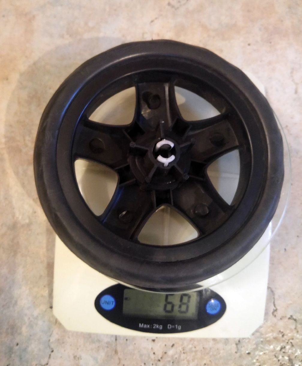

Macie jakieś pomysły na budżetowe, lekkie koła o średnicy 150-200mm?
 Tytuł: Re: Nowy model do FPV -budowa modeu w oparciu o Gemini
PostNapisane: środa, 17 czerwca 2020, 18:17
Najtańsze chyba będą plastikowe kółka od budżetowych wózków dziecięcych.

Kółka od wozka na zakupy?
https://torbygospodarcze.pl/opis/959704 ... 20-cm.html
Albo możemy coś spróbować wydrukować.

Dwa 15-sto cm w zasadzie już mam , tylko nie wiem co na to żona...

Przymierzyłem 150mm, chyba wystarczy z większymi bedzie jeszcze dziwniej wyglądał.

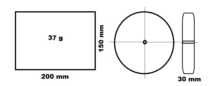

Andrzeju, dokonałem przed chwilą operacji ważenia :!: :D
Zważyłem mianowicie kawałek 150 x 200 mm styroduru o grubości 30 mm. ( bo taki miałem) Waga pokazała 37 g :!:
Twardość, a zatem wytrzymałość jak sądzę wystarczająca.
Koło.jpg [ 33.55 KiB | Przeglądane 15238 razy ]
Jeżeli wytniesz z tego koło i wciśniesz w osi na klej kawałek rurki np węglowej o średnicy wewnętrznej twoich osi w modelu to można zrobić takie koła i spróbować startu z trawy.
Jak będziesz w poniedziałek w Warszawie to zadzwoń do mnie, a przekażę Ci materiał na trzy takie koła.
Myślę, że zanim coś kupisz można zrobić próbę.

Powolutku prace posuwają się do przodu
ale mam pytanie
czy kształt goleni musi/powinien być taki
DSC00011a.jpg [ 14.67 KiB | Przeglądane 14598 razy ]
czy też jak bedzie taki to też będzie ok?
DSCF6888a.jpg [ 70.21 KiB | Przeglądane 14598 razy ]
Koło nie będzie skrętne .
