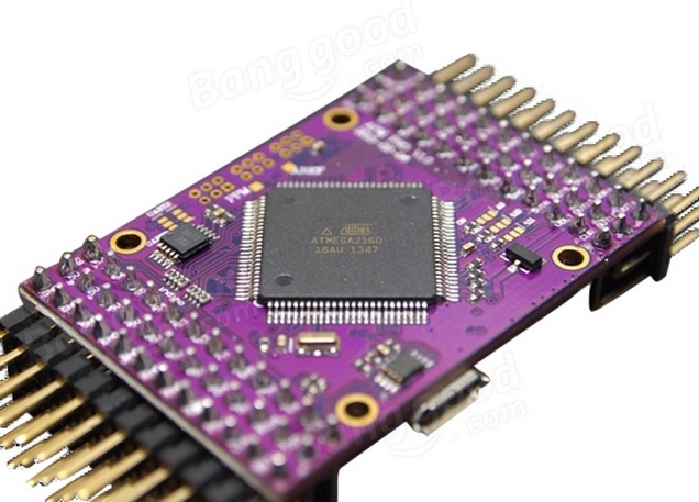

Nie wymagałbym za dużo od tej płytki bo to atmega 2560 czyli 8bitów i taktowanie 16MHz. Większa część konkurencji operuje na 32bitach i ma ponad 10x więcej Herców.
Jest sporo opisów o uszkodzonych modelach już po zakupie a także o uszkodzeniach po twardszych przyziemieniach.

Mówię o miniAPM:
miniapm.jpg [ 141.3 KiB | Przeglądane 27399 razy ]

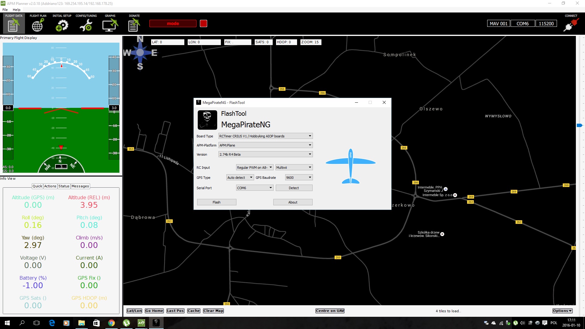

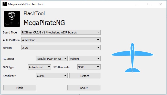

Udało mi się w końcu zainstalować właściwe sterowniki i teraz mam dostępny port o nazwie com6
Udało mi się też przy użyciu takiego narzędzia :
FLASH.jpg [ 50.11 KiB | Przeglądane 27253 razy ]
Wykonać flash płytki do ustawień jakie widać na obrazku
W dalszym ciągu nie mam komunikacji między Mission Planner 1.3.34
Port com6 jest widoczny ale nie mogę ustanowić połączenia
Edtya 2:
Obecnie soft jak na obrazku :
FLASH1.jpg [ 282.1 KiB | Przeglądane 27240 razy ]

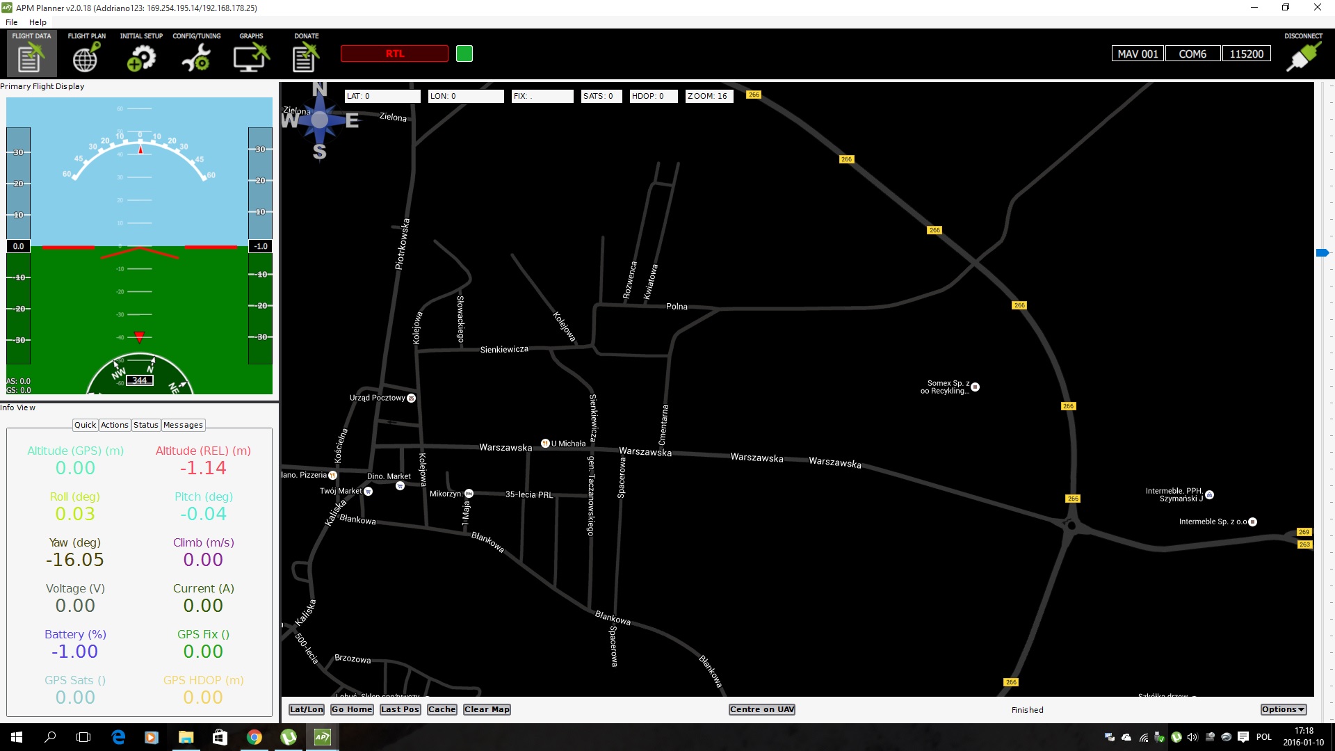

Udało mi się też uzyskać stabilne połączenie i edycję wszystkich parametrów w programie APM Planner 2.0
apm planer.jpg [ 254.41 KiB | Przeglądane 27240 razy ]
Więc można by to uznać za mały sukces

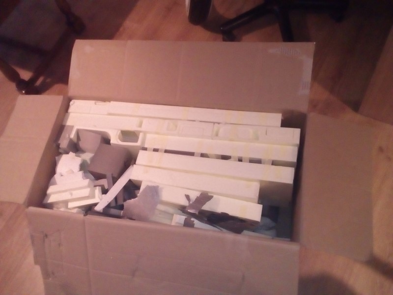

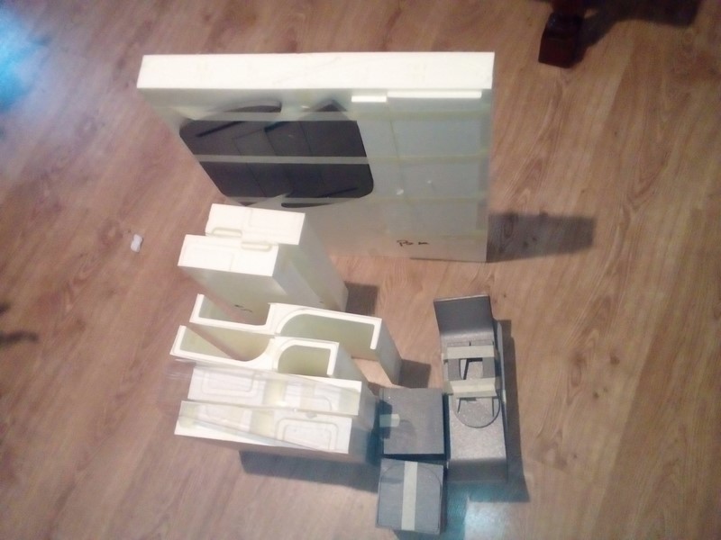

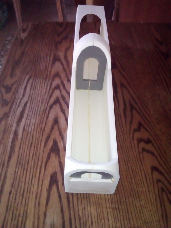

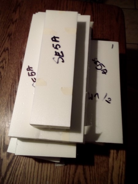

No i stało się zamówione latadło zawitało dzisiaj do mojego domu
Ogromna paczka :
IMG_20160112_085910 (Kopiowanie).jpg [ 73.28 KiB | Przeglądane 27165 razy ]
A w paczce :
IMG_20160112_093757 (Kopiowanie).jpg [ 86.7 KiB | Przeglądane 27165 razy ]
IMG_20160112_094019 (Kopiowanie).jpg [ 51.75 KiB | Przeglądane 27165 razy ]
IMG_20160112_094114 (Kopiowanie).jpg [ 72.64 KiB | Przeglądane 27165 razy ]
I teraz tak
Świetna jakość cięcia jestem naprawdę miło zaskoczony
Wszystko pasuje do siebie i wygląda dobrze

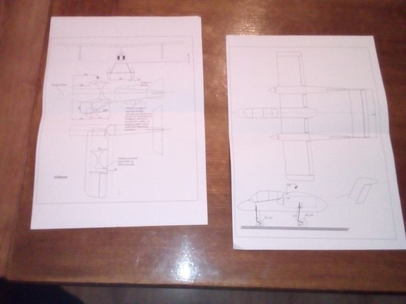

Niestety wielki minus za "instrukcję" Jest to jak widać kawałek poglądowego rysunku ze skąpymi danymi.
Pewnie że ja sobie poradzę tak czy inaczej, ale początkującym stanowczo odradzam.
To już chyba lepiej na początek zakupić jakieś ESA :D Jak by ktoś chciał
No nic zacznę od kopania w internetach w poszukiwaniu jakiejś relacji .
A jak nie będę tworzył sam

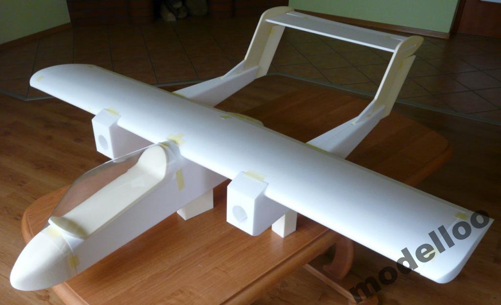

Aha jak widać na fotkach rozmiar pudła zdeterminowany był pojawieniem się tam jeszcze innego modelu ale o tym już w innym wątku :D

I to tak brzydki że aż ładny :D
Edyta :
O proszę :D
5904339530_1 (1).jpg [ 51.54 KiB | Przeglądane 27151 razy ]
A to en drugi brzydal :P
5906131462.jpg [ 47.22 KiB | Przeglądane 27151 razy ]

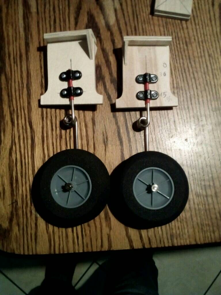

Ponieważ ma to być mój pierwszy model ze sterowanym kółkiem dziobowym, może macie jakieś sprawdzone patenty na wykonanie takiego podwozia ?
Druga sprawa jaka mnie dręczy to jakiego serwa użyć ? Myślę że spokojnie wystarczy zwykłe standardowe serwo plus dwie sprężyny w systemie pull pull. Ale mogę się mylić
Na lotkach planuję zastosowanie dwóch HS-81. Nie mam pomysłu na realizację napędu steru wysokości i sterów kierunku . Może coś podpowiecie? ;)
Musiał bym też z grubsza poważyć elementy wyposażenia co by ustalić przybliżoną wagę modelu. A przyda mi się to wymyślenia jakiegoś sensownego podwozia głównego.
Zamówiłem koła o średnicy 70mm co prawda "producent" modelu zaleca koła w wymiarze 60mm ale wydaje mi się że im większe tym lepsze ;)
Z racji wykonywanego zawodu :P mam sporo drutu fi2,4mm nierdzewnego zastanawiam się czy nie był by przypadkiem dobry na podwozie ?

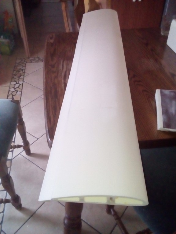

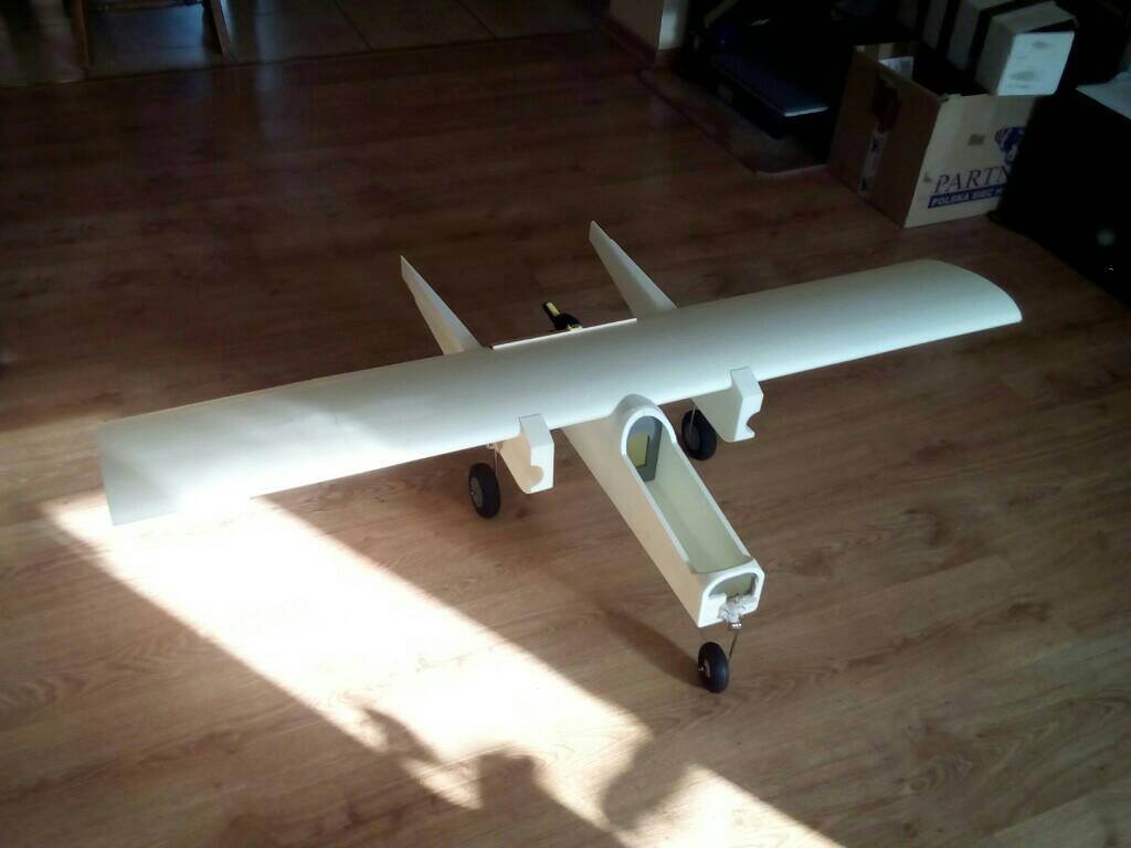

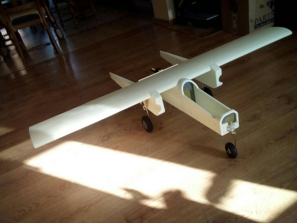

Na zdjęciu pierwsza przymiarka skrzydła.
uploadfromtaptalk1456606095357.jpg [ 57.54 KiB | Przeglądane 15212 razy ]
Zastanawiam się nad rozmieszczeniem wyposażenia, na lotki chyba zastosuję standardowe serwa.
Myślę co zrobić z odbiornikiem, antena trafi chyba na lewe skrzydło. Nadajnik AV powędruje na tylną cześć gondoli.
Będzie spory drań ciągle się zastanawiam jak zrobić podwozie.
Chyba będzie z drutu ;)

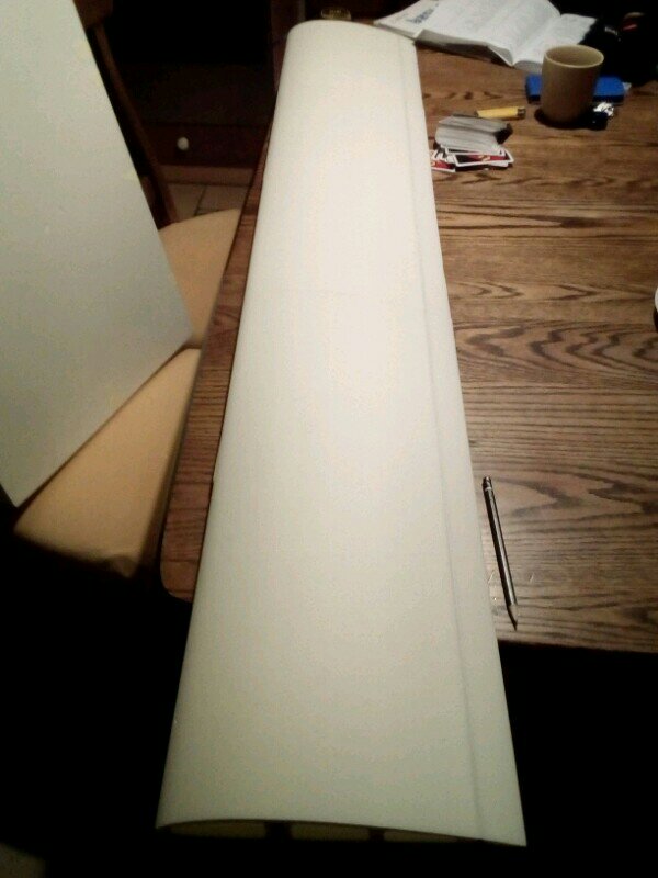

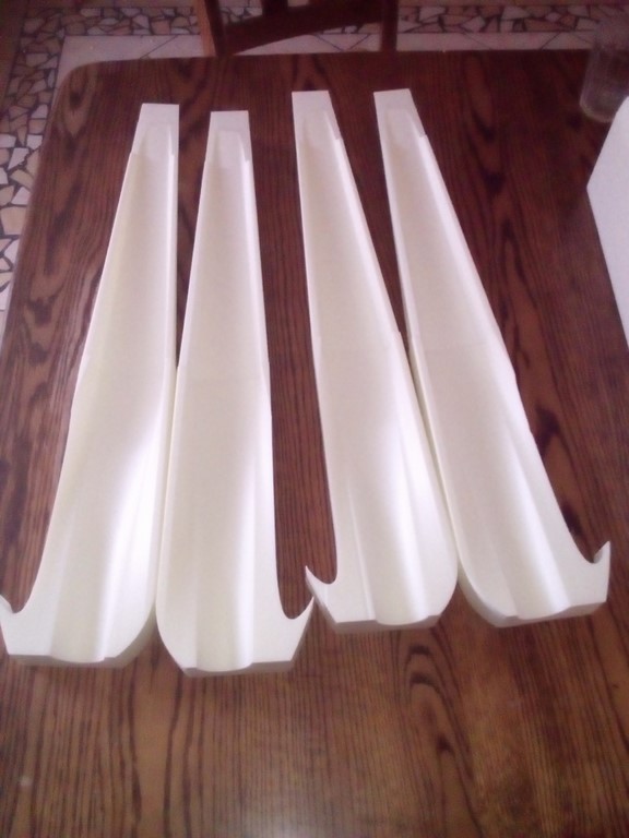

Żeby nie było, coś tam sobie sklejam :D
IMG_20160307_160217 (Kopiowanie).jpg [ 91.01 KiB | Przeglądane 15155 razy ]

Tak to teraz wygląda.
Wiem wiem postępy szału nie robią ale coś się dzieje.
Mam zamiar gondolę kadłuba pokryć papierem w celu zwiększenia jej sztywności zastanawiam się czy taki zabieg ma sens?

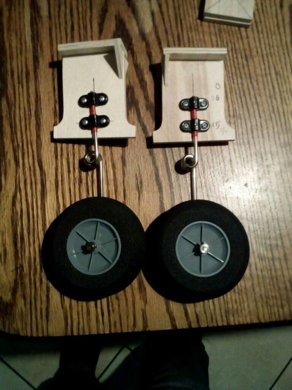

Podwozie główne
Enjoy
uploadfromtaptalk1457821325979.jpg [ 84.05 KiB | Przeglądane 15087 razy ]
 Tytuł: Re: OV 10 Bronco FPV
PostNapisane: sobota, 12 marca 2016, 23:33
Ale ciągle sen z powiek zpędza mi rozwiązanie przeniesienia napędu na ster wysokości.
Może macie jakieś pomysły?
Niczego bym nie przenosił tylko zamocował serwo na sw lub w pobliżu. Łatwiej pociągnąć kabel do serwa niż robić karkołomne przeniesienie napędu, bo to zwykle gwarantuje spore luzy.

PostNapisane: niedziela, 13 marca 2016, 15:28
Pierwsza przymiarka na kołach
uploadfromtaptalk1457879286174.jpg [ 50.32 KiB | Przeglądane 15039 razy ]
uploadfromtaptalk1457879277457.jpg [ 55.25 KiB | Przeglądane 15039 razy ]
Enjoy
PostNapisane: poniedziałek, 14 marca 2016, 11:55
Jak tak patrzę na ten przód to widzę już pierwsze klejenie zaraz po pierwszym lądowaniu. Jakoś tak chyba za słabo w całości.
PostNapisane: poniedziałek, 14 marca 2016, 12:38
Masz Hubert rację cały czas kminie jak by to elegancko wzmocnić
PostNapisane: poniedziałek, 14 marca 2016, 14:11
Trzeba rozłożyć siły działające na miejsce mocowania. W takiej konstrukcji chyba zostaje tylko wklejenie czegoś w rodzaju rynienki ze sklejki w kadłub i do niej dopiero mocowanie zaczepu kółka.
Takie 3 punktowe podwozie z kółkiem z przodu bardzo obrywa podczas lądowania - nawet w konstrukcjach z tłoczonej pianki, która jest przecież bardziej odporna - są z tym ciągłe problemy.
PostNapisane: poniedziałek, 14 marca 2016, 14:15
Skoro nie tylko ja tak myślę, to tak zrobię, dzięki Hubert
PostNapisane: poniedziałek, 14 marca 2016, 14:21
Adrian, narysuj co potrzebujesz (najlepiej STL), a wydrukuję to Tobie ;)
