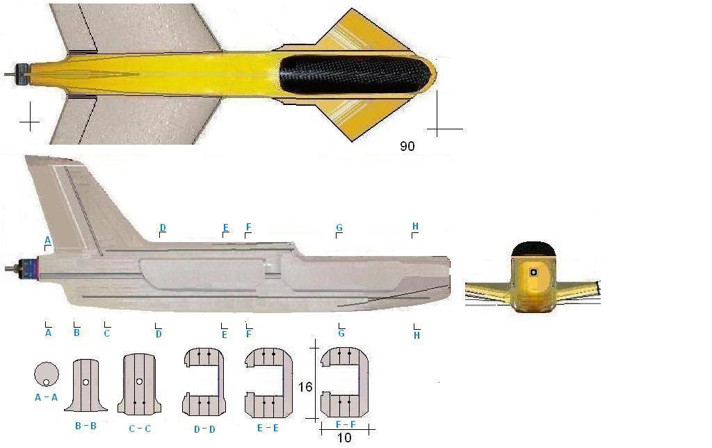

ED: wracając do tematu mam pytania.
Szymon narysował umieszczenie kamerek jedna przed drugą i Ktoś potwierdził, że w takim układzie obrazy nie zachodzą na siebie. Czy kopułka śr. 80 mm lub 100 mm ma tylko przykrywać kamery umieszczone w nosie modelu, a średnica 100 mm ma zmniejszać załamania, czy kamery mają się znajdować w ich wnętrzu? Drgania i sposób ich eliminacji w takim przypadku mnie interesuje oraz ich zabezpieczenie przed próbą kontaktów z kretem, a wiadomo, że dzikie zwierzęta miewają wściekliznę.
Narysowałem wygodny w/g mnie sposób wsuwania konstrukcji z kamerami w dziób, ale jeżeli mają być w kopule to trzeba to rozwiązać inaczej.
Kamerki.JPG [ 38.97 KiB | Przeglądane 10978 razy ]
Zanim pojawił się projekt Artura myślałem o przykryciu dziobu płaską płytą dla uniknięcia zniekształceń.
ED: ponownie wstawię poprzedni rysunek, żeby było łatwiej
WNĘTSZE Wzm 22.JPG [ 46.39 KiB | Przeglądane 10975 razy ]
Po rysunku Szymona zmieniłem trochę lewy kształt przodu kadłuba, aby zmieściła się GoPro.

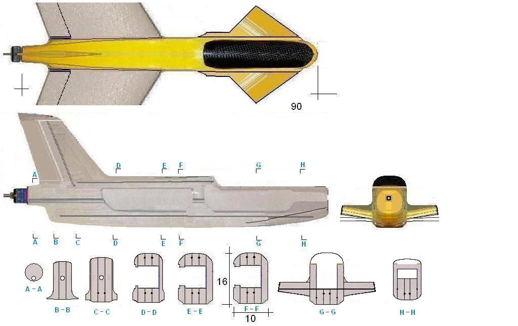

Tak co nieco poszperałem w internecie i do czego doszedłem. Klasyczny Boxwing tak wygląda.
1.jpg [ 289.26 KiB | Przeglądane 10946 razy ]
W zależności od układu płatów mamy takie konfiguracje.
2.jpg [ 121.73 KiB | Przeglądane 10946 razy ]
Teraz tak się zastanawiam jak tym sterować czy oddzielnie lotki i wysokość, czy jak deltą?
3.jpg [ 98.25 KiB | Przeglądane 10946 razy ]

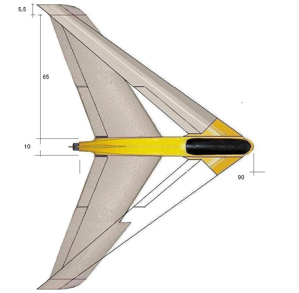

A co będzie jak zaczniemy wychylać powierzchnie sterowe w ten sposób?
4.jpg [ 120.67 KiB | Przeglądane 10946 razy ]
W pierwszym przypadku będzie się pionowo wznosił? A w drugim jakoś hamował, czy zakręcał? Gdyby nie rozpoczęta budowa powiedzmy trzech modeli, zabrałbym się za eksperyment natychmiast. Bo ten projekt jakoś za mną łazi cały czas.
Załącznik 3.jpg nie jest już dostępny
Przy takim układzie sterował bym jak deltą czy latającym skrzydłem i powinno bez problemu dać radę.
Załącznik 4.jpg nie jest już dostępny
Nie jestem pewny czy te Twoje rozważania dotyczą klasycznego boxwinga, czy tego z kolorowego rysunku, ale dolny rysunek powinien wyglądać jednak tak.
GJERY.JPG [ 45.48 KiB | Przeglądane 10920 razy ]
Ten Twój dolny mix raczej spowoduje tylko chaos i nie da się tym niczego wysterować, chyba że przy doborze wychyleń będzie coś jak by różnicowe wychylenie lotek, ale więcej wyhamuje niż efektywnie zadziała.
Czy te górne wychylenia spowodują pionowe wznoszenie lub opadanie przy tak krótkim kadłubie trudno "na oko" stwierdzić. Przypuszczam jednak, że model będzie jednak zadzierał i opuszczał nos.
Ja w swoim projekcie mam długi kadłub i założyłem równocześnie działające stery wysokości na przednim i tylnym płacie co, mam nadzieję, przy doborze odpowiednich ich wychyleń zniweluje zadzieranie/opuszczanie nosa, a zatem zapewni, że pionowy kąt widzenia kamery nie będzie się zmieniał. Lotki dałem osobno.
ED: jeżeli ster na przednim skrzydle będzie przed środkiem ciężkości, a tylny za to powinny działać tak ja piszesz.

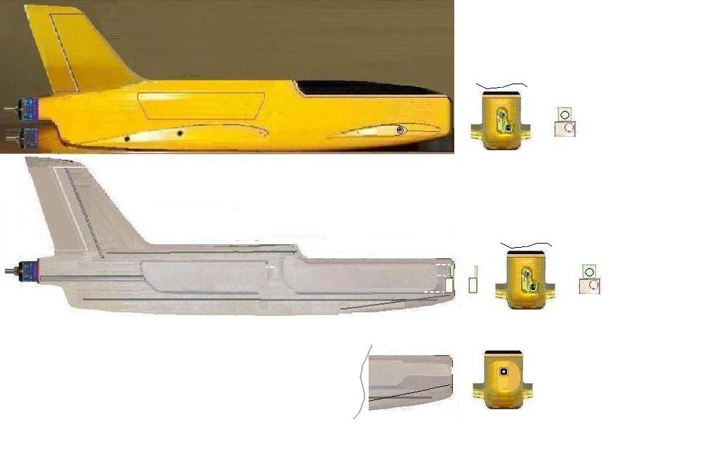

Ponieważ nikt z latających FPV, a znających się na kamerkach i najlepszych sposobach ich montażu nie zechciał pomóc, wróciłem do mojej pierwotnej, prostej koncepcji montażu kamer.
W prototypie i tak nie umieszczę dwóch kamer bo nie latam FPV, a ten model projektuję dla sprawdzenia swojej koncepcji. Przód kadłuba wobec tego będzie wyposażony w tę kamerkę, którą mam i dla niej zwymiarowałem gniazdo. Czymś trzeba uzasadnić przeznaczenie modelu :mrgreen: więc niech będzie choć nosicielem kamery, która nie ma nic wspólnego z FPV. [przekrój na samym dole]
S5000215.JPG [ 76.25 KiB | Przeglądane 10876 razy ]
Przy drobnej korekcie będzie można wmontować dwie prawdziwe kamery jedna nad drugą.
WNĘTSZE Wzm 224.JPG [ 44.85 KiB | Przeglądane 10887 razy ]
W obydwu przypadkach przyjmuję taki kształt, aby w razie potrzeby można było zamontować na nosie nawet tę kopułę o śr.100 mm.

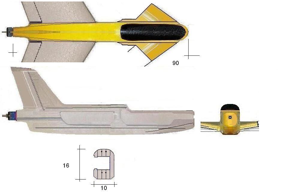

PostNapisane: piątek, 4 października 2013, 18:49
Po pracy dla "odpocznienia" głowy zaglądam czasem do swoich projektów, lub bacznie zerkam na te już materialne. Czasem tu coś dłubnę, czasem tam.
W tym projekcie po skalowałem i trochę z wymiarowałem.
WYMIARY.JPG [ 81.46 KiB | Przeglądane 10719 razy ]
WNĘTSZE Wzm 224 56.JPG [ 48.77 KiB | Przeglądane 10719 razy ]
na swoje potrzeby w centymetrach.
ED: Darek. Ile potrzebowałeś miejsca żeby zmieścić "kanapkę" i co tam jeszcze w tylnej ładowni?
Miejsce.JPG [ 52.66 KiB | Przeglądane 10714 razy ]

Może mi Darek poda minimalne wymiary tylnej "ładowni" to polenię się dalej :D :?:
Zająłem się więc rysowaniem zewnętrznej powierzchni kadłuba.
WNĘTSZE Wzm 224 5666.JPG [ 59.46 KiB | Przeglądane 10580 razy ]
Ładownia osłabia kadłub i dla tego pytam o jej wymiary.
Wagi można ująć z kadłuba w inny sposób nie osłabiając go.

Stefan w moim SS miejsce na kanapkę OSD&AP ma wymiary 90mm x 30 mm i szerokości (ograniczona kadłubem) 60mm.
 Tytuł: Re: "Dronek" FPV projekt na zimę.
PostNapisane: środa, 9 października 2013, 19:51
Dziękuję Darek.
Czyli wychodzi tak jak szacowałem. Pełne boki kadłuba mogą mieć 20 mm grubości. To dobra wiadomość.
Masz u mnie wycinanki warstw kadłuba gratis. Jeśli prototyp się sprawdzi oczywiście, i że zechcesz takiego "platformę".

Gniazdo do wsuwania kamerki nie jest wymiarowane.
