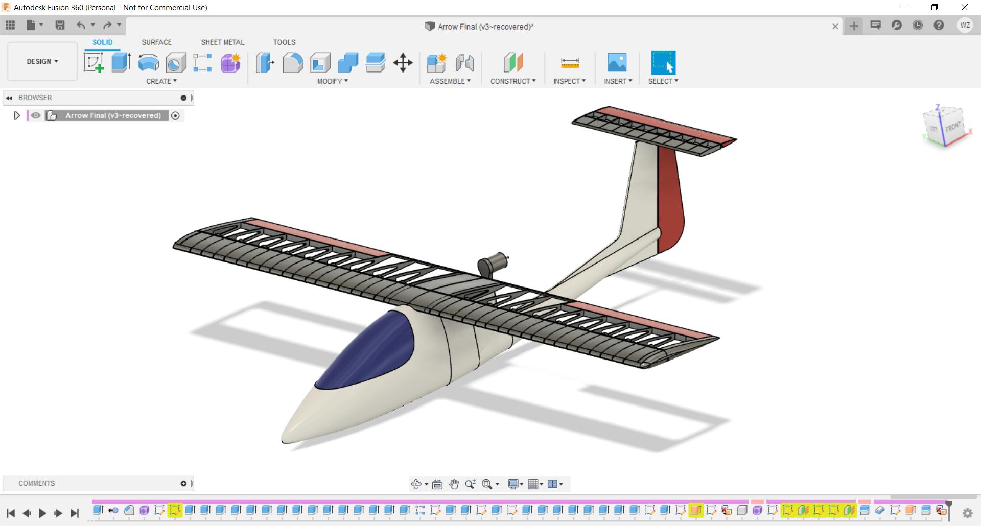

Komentarz: Tak to ma ostatecznie wyglądać

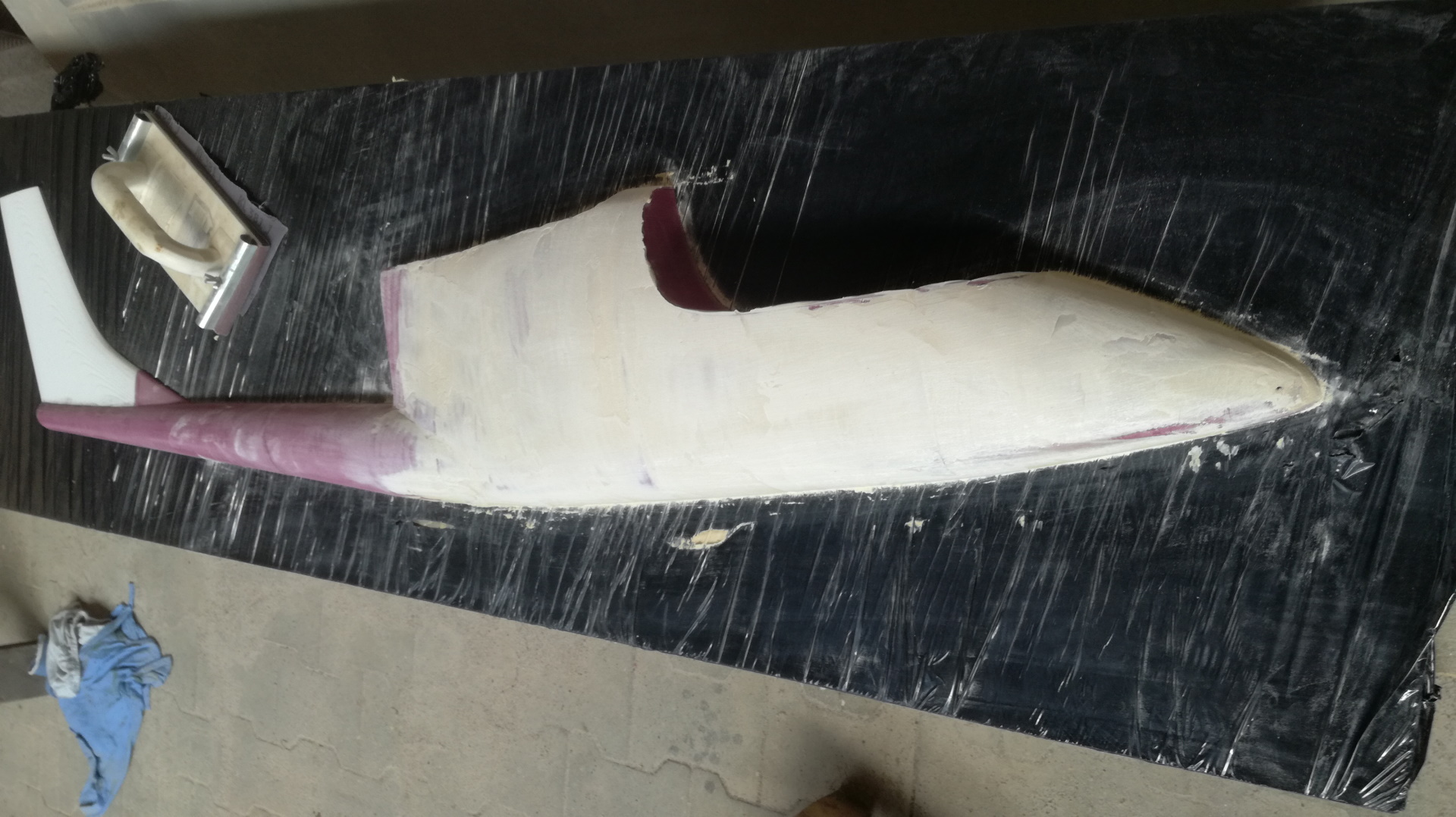

Komentarz: Szpachlowanie kopyta - kilkukrotne , Straszna robota :)
IMG_20200820_152258.jpg [ 539.61 KiB | Przeglądane 24522 razy ]

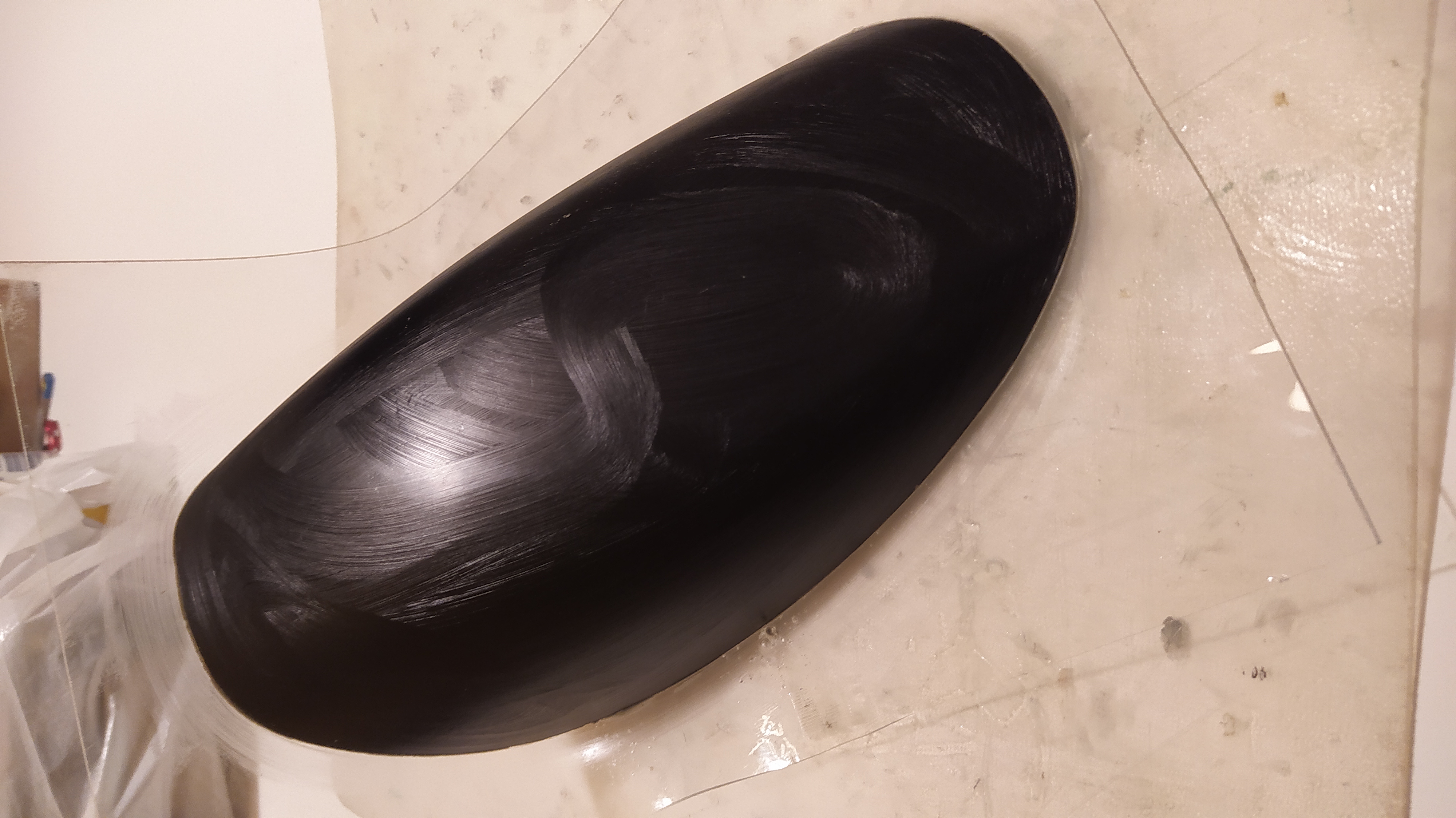

Komentarz: Malowanie i polerowanie kopyta
IMG_20200924_125046.jpg [ 509.53 KiB | Przeglądane 24522 razy ]

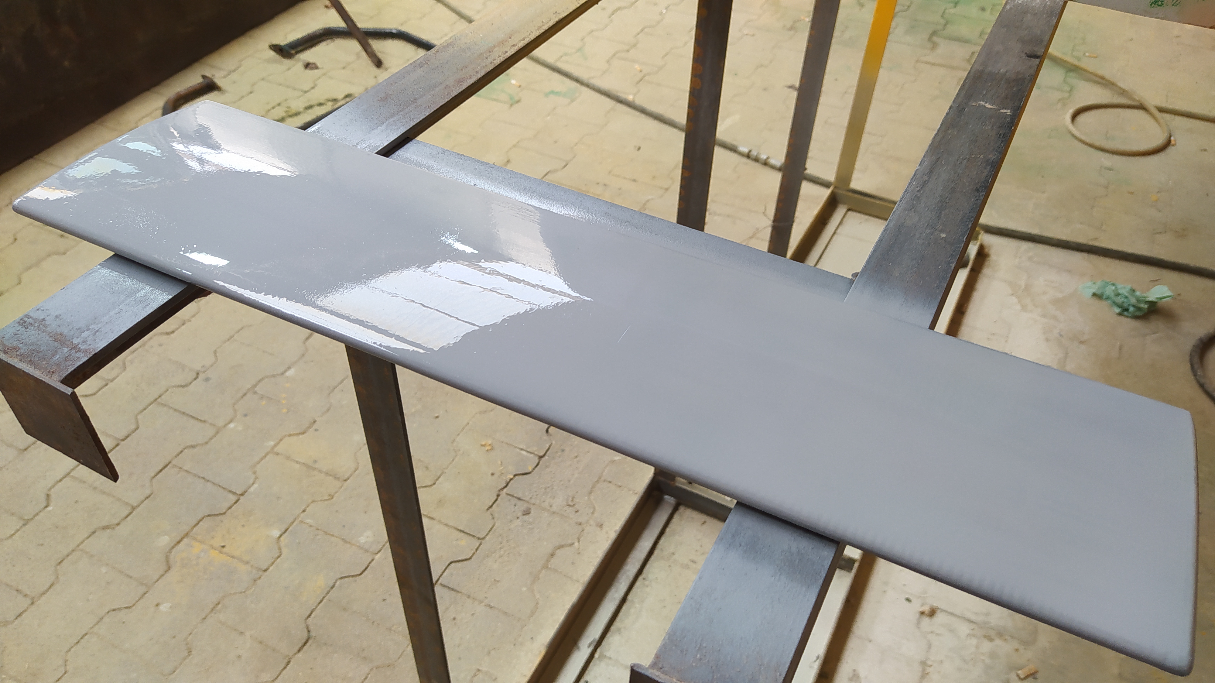

No prace idą do przodu. Możliwe że w tym tygodniu powstanie forma na statecznik poziomy. Następnie planowane jest zrobienie formy na kabinkę, potrzeba tylko kawał twardego, sztywnego drewna :)

Forma na statecznik poziomy w produkcji.
IMG_20201030_201657.jpg [ 3.38 MiB | Przeglądane 24316 razy ]

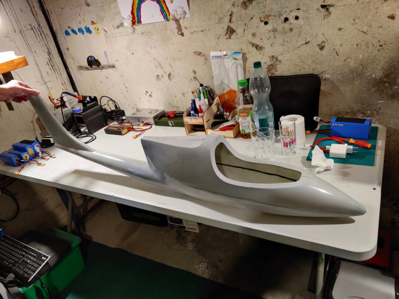

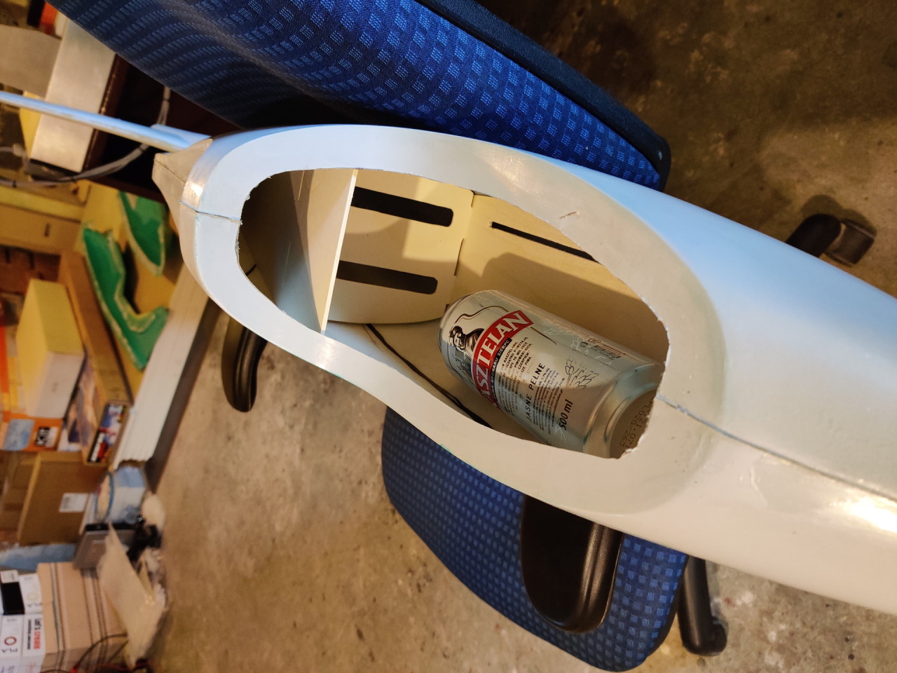

Pierwsze przymiarki , jak na razie bez żadnych niespodzianek.
Dla porównania 1,5 litrowa Muszynianka obok modelu.
Co do rozmieszczenia gratów to raczej standardowe :)
pzrymiarki.jpg [ 191.74 KiB | Przeglądane 23849 razy ]

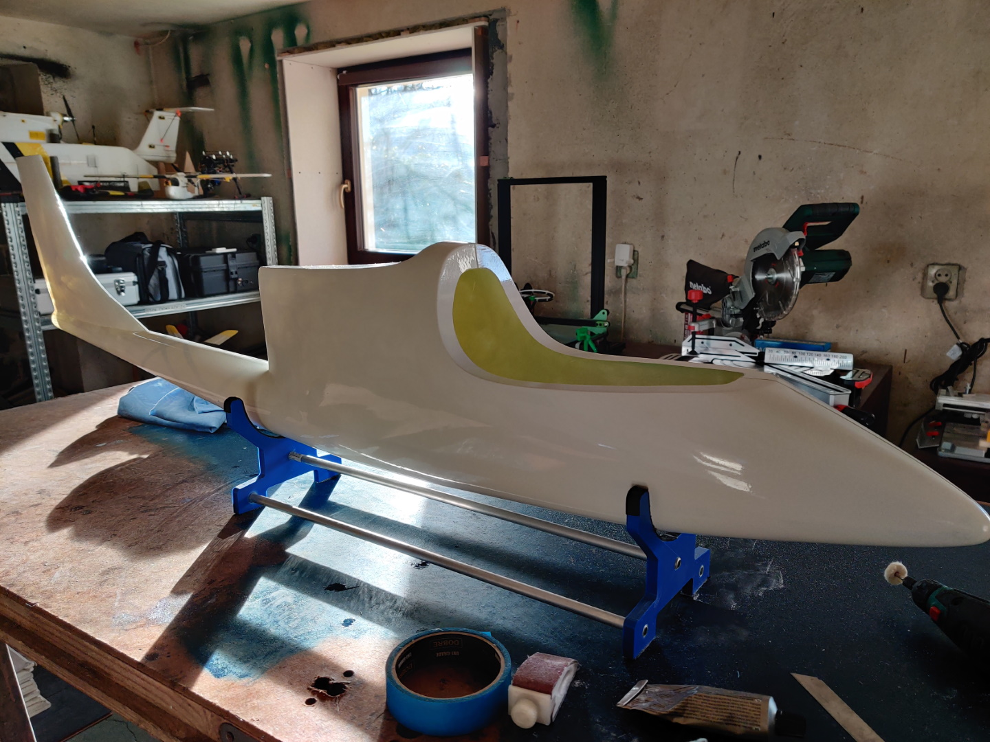

Ogólnie w całym projekcie testujemy różne technologie i tym razem w ruch poszła frezarka.
A tak dokładnie to Leszek uruchomił frezarkę, zrobił program i wyfrezował wspaniałe kopyto pod formę kabinki ;-)
Ja tylko lekko przeszlifowałem, zapodkładowałem.....
1608400640708.jpg [ 3.38 MiB | Przeglądane 23344 razy ]
pomalowałem i zapastowałem.
1608400640704.jpg [ 3 MiB | Przeglądane 23344 razy ]

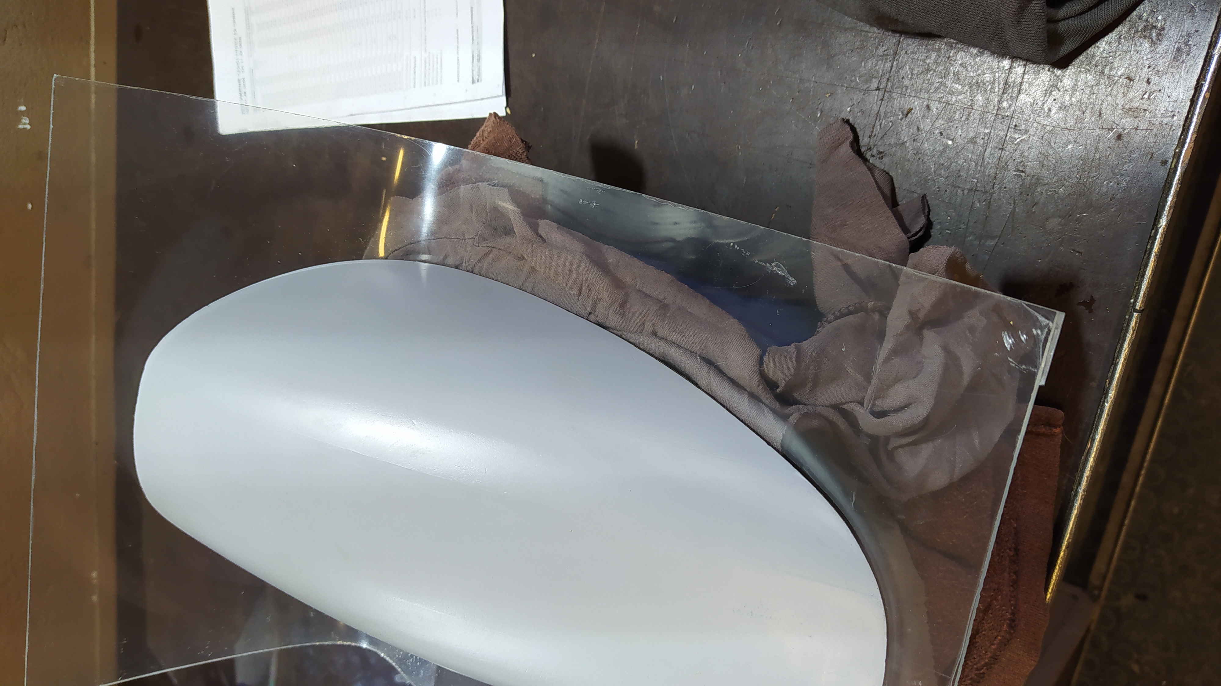

Ostatecznie wyszła fajna kabinka z formy
1608400640687.jpg [ 3.08 MiB | Przeglądane 23344 razy ]

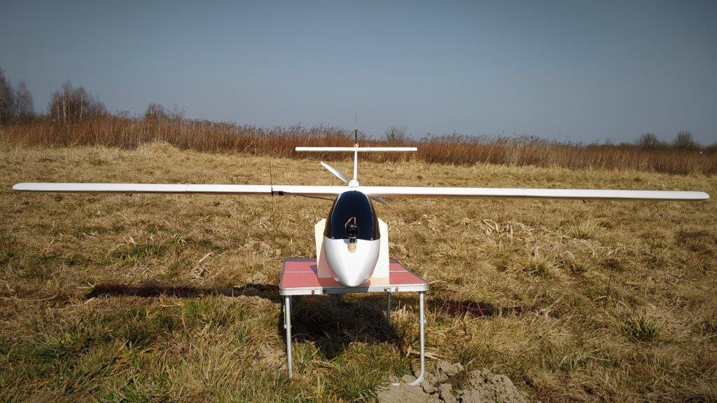

No i wylądował....
Wczoraj po długich oczekiwaniach na lepszą pogodę udało się wystartować.
Cudownie nie było bo wiało dość mocno, pilot dał ciała na całej linii przy starcie, no ale poleciał i wylądował.
Model idzie dość fajnie za palcem, stabilny, fajnie podchodzi do lądowania - to takie wrażenia po paru minutach lotu.
Wiatr później na tyle się wzmógł że niemożliwe było dalsze oblatywanie.
Setup:
RcTx Smarteleres
KFC32F3 Inav 2.4
VTx mini 600mW 5V
Serwa 7X Corona DS939MG
Motor Dualsky 2826C 850kV
Prop APC 12x8E
CDN......
1616851066381.jpg [ 143.15 KiB | Przeglądane 20931 razy ]
