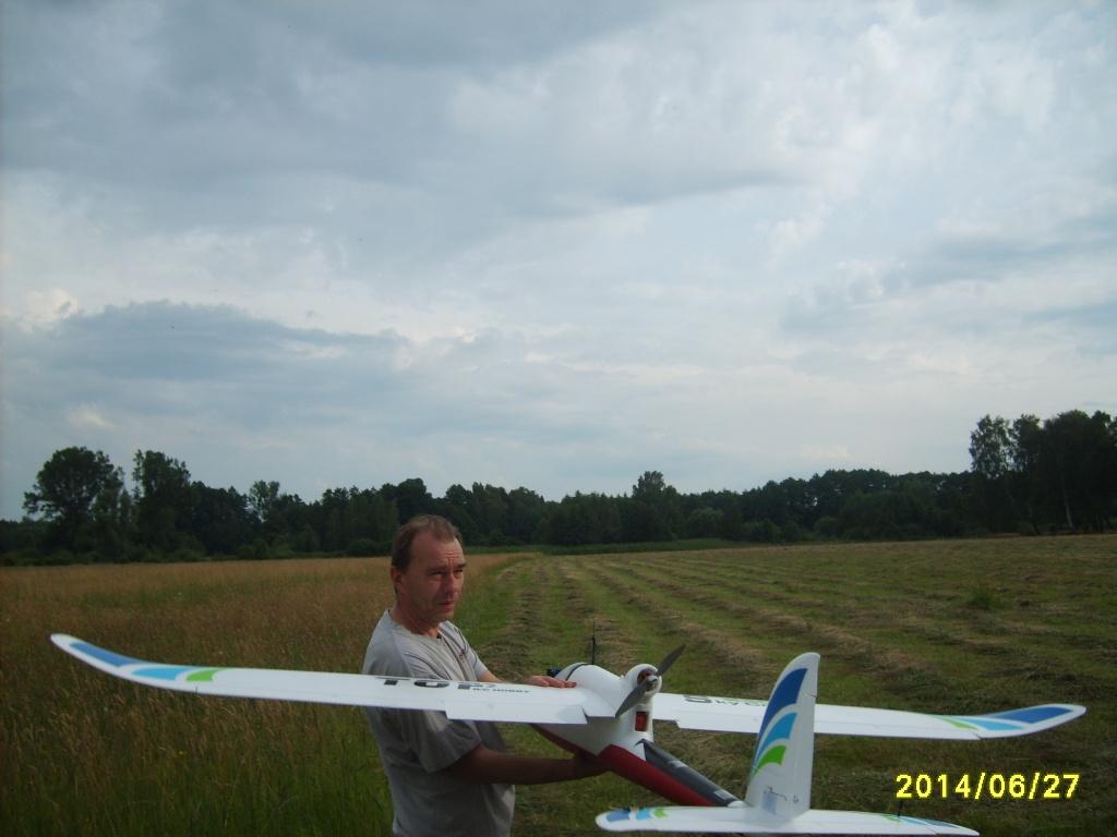

Tu Darek wygląda na przytłoczonego, ale to pozory
2.JPG [ 188.11 KiB | Przeglądane 49348 razy ]
