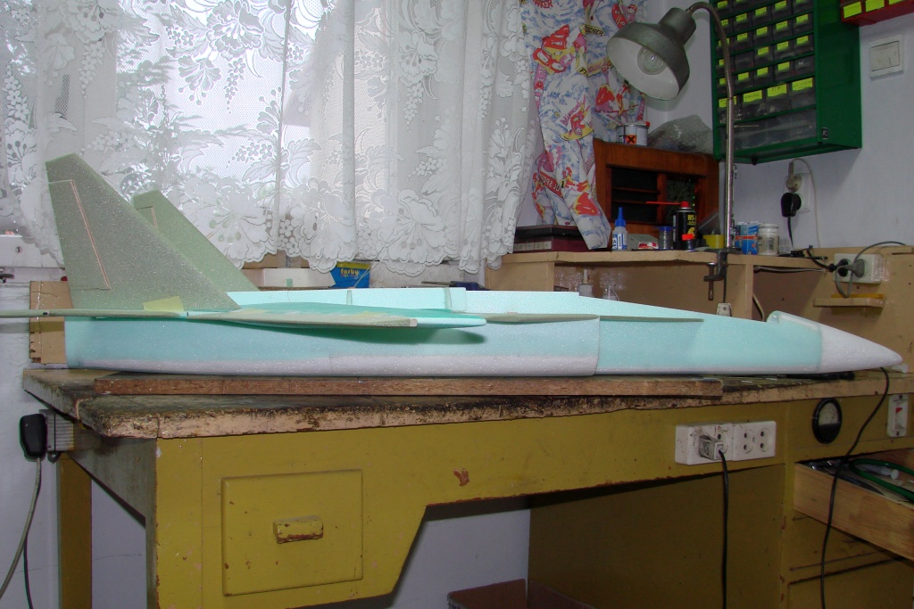

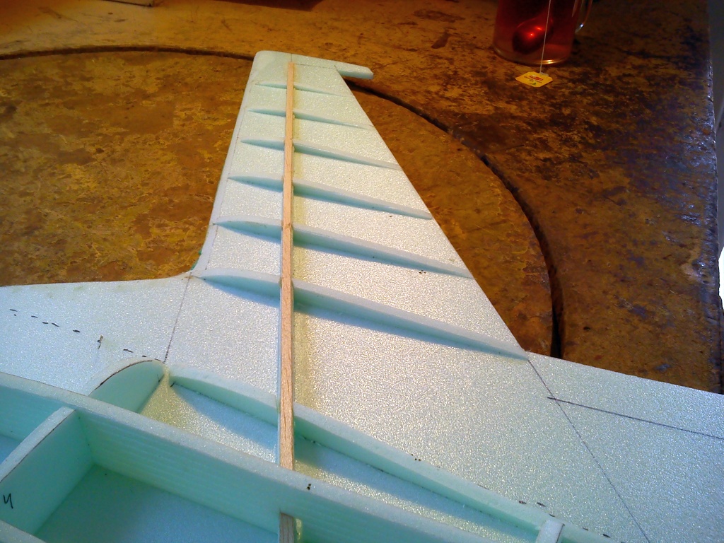

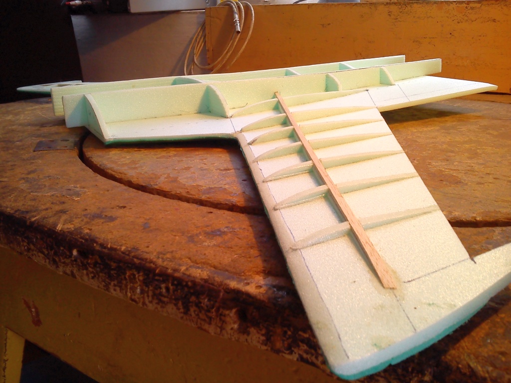

Co prawda "jeta" latającego mam już w swoim garażu, ale nie zaszkodzi jeden więcej. Deproniak to jest i coś długo go buduję, bo już ze dwa miesiące. Miałem nie zakładać tematu, ale może dzięki temu szybszej dokończę budowę. Plany ze strony Parkjets, oraz model kartonowy z Hobby Model nr. 4/2007.
Teraz kilka zdjęć, nie dokumentowałem przebiegu budowy, to są tylko takie luźne fotki.

Budowa jest dalej posunięta niż na obrazkach, jak znajdę trochę czasu to wstawię kilka dalszych zdjęć.
Mam zapytanie, budował koś taki model lub posiada i lata nim?
