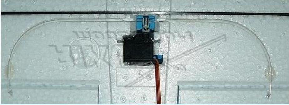

Lotki zrób na jednym serwie.
Np. tak
LOTKI.JPG [ 54.02 KiB | Przeglądane 10213 razy ]
