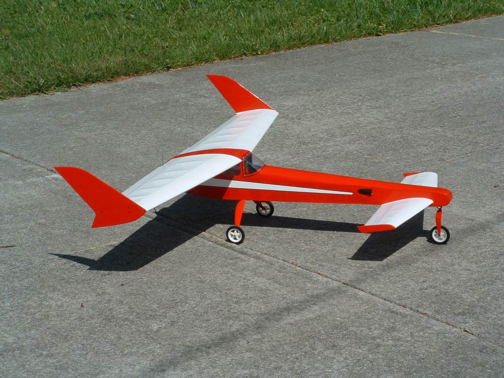

Nadszedł ten moment, w którym postanowiłem podzielić się z Wami relacją z budowy mojego drugiego w "karierze" modelu :)
Jest to moja pierwsza relacja, więc proszę o wyrozumiałość i podpowiedzi co zmienić aby było dobrze.
Po zbudowaniu Guppiego pozostała dziwna pustka, niczym po przeczytaniu dobrej książki :) i chęć stworzenia czegoś nowego.
Przeglądając różne fora modelarskie, natrafiłem na zdjęcie modelu który miał to "coś" co mnie urzekło - Georgia Goose Pana Charles'a Sully:
Ga. Goose.jpg [ 123.84 KiB | Przeglądane 8890 razy ]
Niestety dokumentacja po wykonawcza jaką znalazłem była skromna, znalazłem tylko kilka szkiców ołówkiem na kartce. Na moje szczęście były to kartki w kratkę, więc podłapałem podstawowe wymiary. Resztę uzupełniłem sam.
