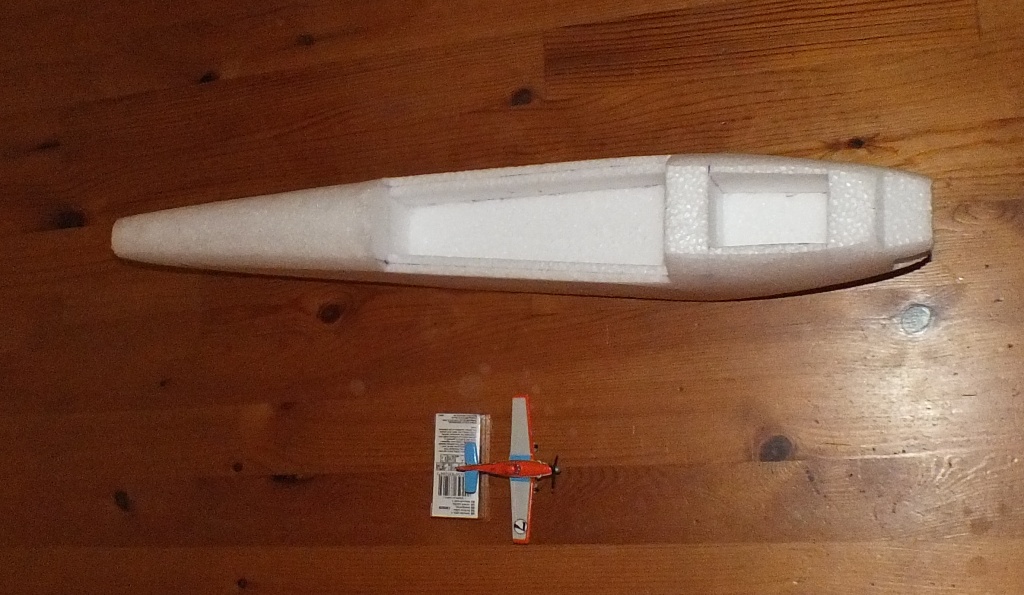

no dobra gdzieś trzeba umieścić wyposażenie, modelu i dobrze gdyby to nie było na wierzchu a miejsca mało:
DSCF7081.JPG [ 224.27 KiB | Przeglądane 17754 razy ]
w ruch poszedł nóż:
DSCF7082.JPG [ 193.67 KiB | Przeglądane 17754 razy ]
wyciąłem też miejsce na regler:
DSCF7083.JPG [ 153.73 KiB | Przeglądane 17754 razy ]
Całość uzupełniłem zakupioną wcześniej pianką II 6mm i pozostałością z wycinanki z komory reglera.
DSCF7084.JPG [ 257.65 KiB | Przeglądane 17754 razy ]
Wzorować będę się na metalowym modelu, który zobaczycie zapewne na zdjęciach, jest mniej więcej jak 1 do 10 wersus moje dokonania, po pomiarach okazało się że nasz Popylacz nie należy do najszczuplejszych w kadłubie, ale o tym w następnym odcinku.

Mogłeś te komory wypalić lutownicą.
Mogłem, to fakt, ale miałem pod ręka nóż, a po lutownice trzeba by iść do kotłowni, wygiąć grot i pewnie nie wyszło by ze względu na trzęsące się ręce tak równo, poza tym, zamierzam dokleić jeszcze coś dla zwiększenia szerokości kadłuba aby zbliżyć się do oryginału, mam tylko nadzieję, że nie przesadzę z wagą kleju polimerowego.
Lutownicy użyję do montażu serw wysokości i kierunku w tylnej części wykonanego otworu oraz bo montaży serw lotek, muszę tylko porobić ładne szablony.

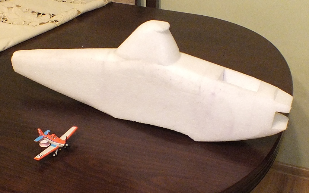

Dziś wstępne kształtowanie kadłuba za pomocą ręcznej, elektrycznej szlifierki taśmowej przykręconej do stołu. Oto efekty:
DSCF7089.JPG [ 233.07 KiB | Przeglądane 17607 razy ]
DSCF7090.JPG [ 210.94 KiB | Przeglądane 17607 razy ]
Góra kadłuba - pomiędzy kabiną a śmigłem opada nieco za mocno w dół ale postaram się skorygować - mam już nawet pewien pomysł.
Do idealnego kształtu mojej rybki troszkę jeszcze brakuje, korciło mnie nawet żeby jeszcze z centymetr epp dokleić po bokach, ale skutecznie hamuje mnie waga kleju polimerowego.

No ładnie, ładnie...
Ja będę mój nożykiem rzeźbił - aż tak obły chyba nie wyjdzie ;-)
Użyj UHU-POR`a, na pewno mniej go zużyjesz niż polimera.

Adam kusisz mnie tym klejeniem, że normalnie chyba jeszcze dokleję, ale najpierw zważę kadłub w znajomym sklepie z wagą.
 Tytuł: Re: Zestaw "Agro" - trener dolnopłat z NPN - relacja.
PostNapisane: poniedziałek, 24 lutego 2014, 22:58
CA + przyspieszacz ważą jeszcze mniej.

Wg wagi w pobliskim akwa zoo ta skorupka ma 90 gram, i podobno jest już dobra i ładna. Lepsze jest wrogiem dobrego więc dalsze oklejanie sobie odpuszczę.

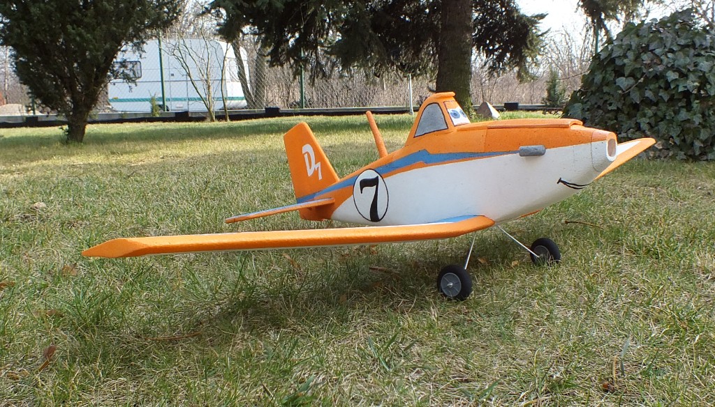

Dusty otrzymał ostateczne malowanie i końcowy wygląd zewnętrzny, kusi mnie co prawda aby zaciągnąć go rozrzedzonym klejem polimerowym, tak dal ochrony przed brudem, ale decyzję podejmę po zważeniu z wyposażeniem.
DSCF7107.JPG [ 350.56 KiB | Przeglądane 14694 razy ]
DSCF7108.JPG [ 290.04 KiB | Przeglądane 14694 razy ]
