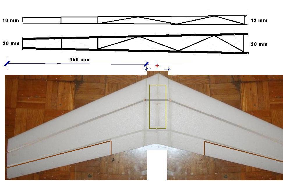

Adam Osa pokazał w Wilczych wersje halówek do latania "na zewnątrz".
Każdemu z nas, którzy budowali forumowe skrzydełko Zorro zostały takie negatywy
Załącznik 1.JPG nie jest już dostępny

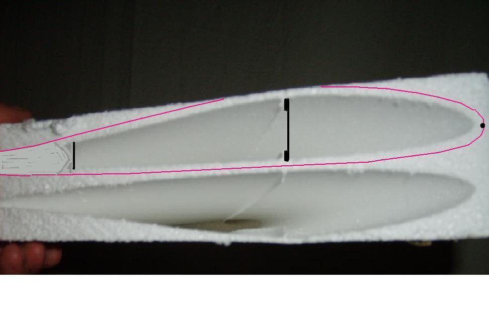

Pomyślałem, aby odwrócić to myślenie i z tego co zostało sklecić skrzydełko na halę. Wystarczy wyciąć/zeszlifować/przyciąć płaty jak niżej
2.JPG [ 37.29 KiB | Przeglądane 13613 razy ]
i wsunąć, chyba na żywicę, węglowe dźwigarki i wkleić pręcik na natarciu
Dźwigar.JPG [ 69.44 KiB | Przeglądane 13616 razy ]
Ja obciąłem z negatywu z szerszego końca kawałki na podstawę dla domku silnika i zostało mi 450 mm.
Dołożę centropłat z otwieraną klapką na wyposażenie.
Reszta jak na rysunku.
Potem tylko dorobić winglety, lotki i jakieś aerodynamiczne spowalniacze na nie i może gdzieś jeszcze.
Pokombinuję :D
ED: silnika nie rysowałem, wiadomo gdzie jego miejsce w skrzydełku.

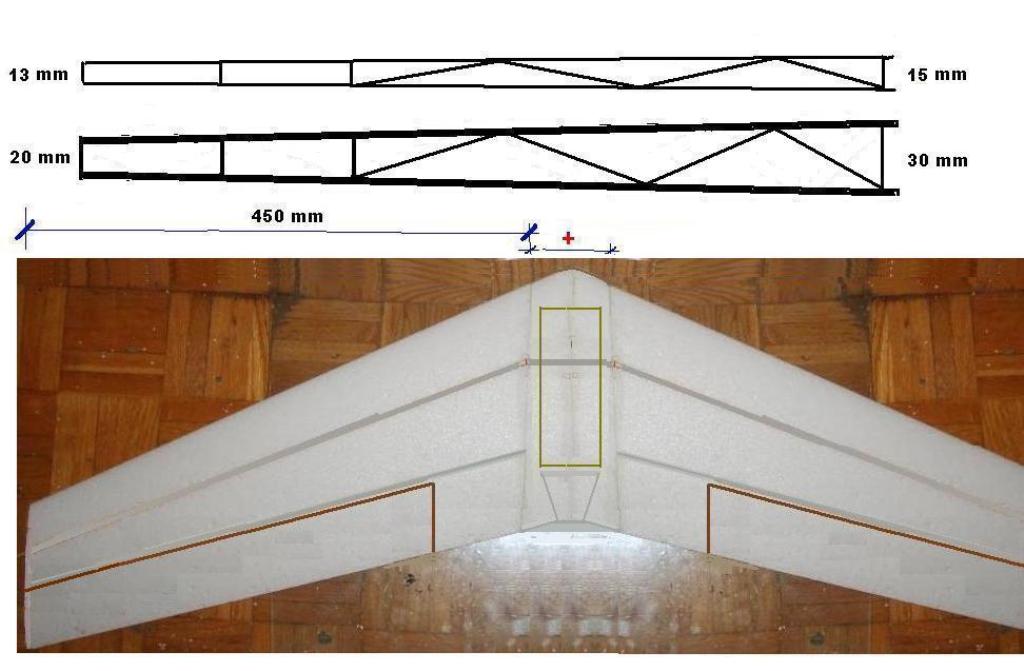

Po przemyśleniu coś jednak zmieniłem
Dźwigar 2.JPG [ 73.04 KiB | Przeglądane 13540 razy ]
22.JPG [ 42.18 KiB | Przeglądane 13540 razy ]
Jeszcze nie jedna zmiana pewnie nastąpi zanim zacznę to 'ciąć"
