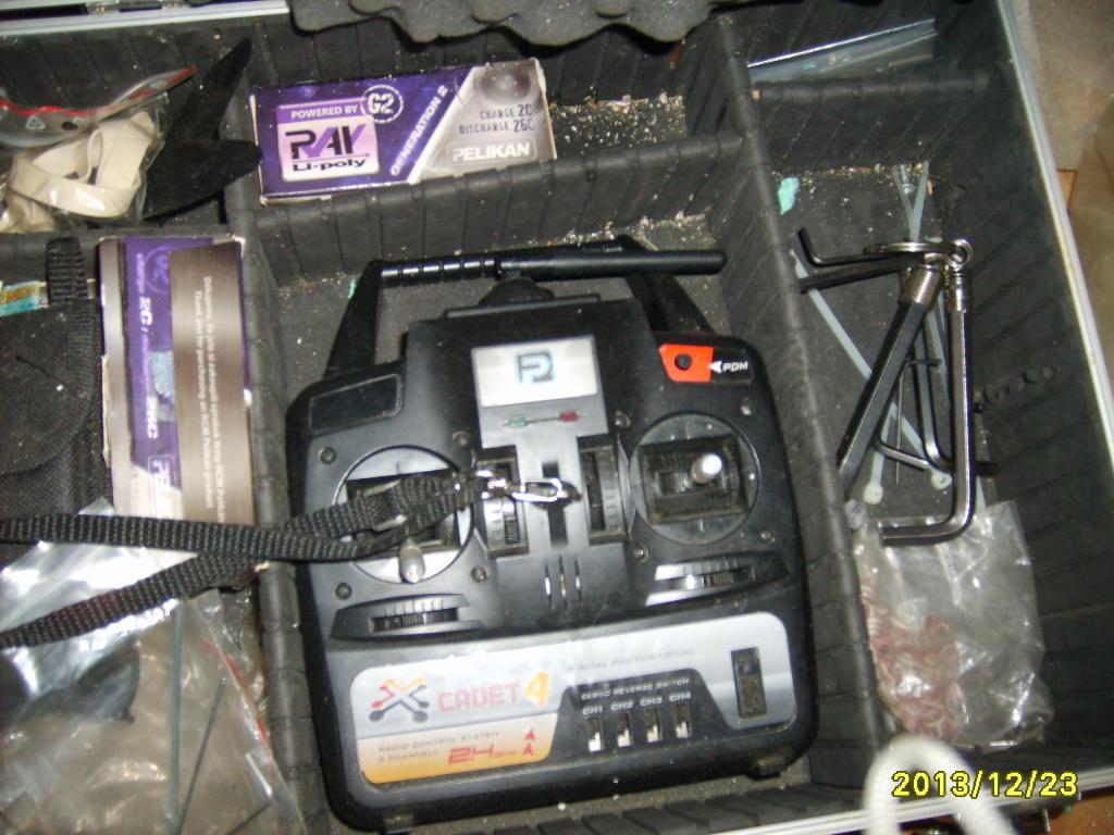

Miałem podobny nadajnik od ASW, ale przy [udanej] zmianie z MODE 1 na 2 przy skręcaniu obudowy [nie wyłączyłem zasilania] spaliłem procesor.
Musiałem kupić inną prostą 4 kanałową już na 2,4GHz:
S5000260.JPG [ 149.91 KiB | Przeglądane 12078 razy ]
Czy tę też da się przerobić na 6 kanałów?
 Tytuł: Re: Guanli Skylark z drugiej ręki
PostNapisane: poniedziałek, 23 grudnia 2013, 17:23
Musiał byś zrobić jej striptiz i pokazać bez ubranka... to znaczy płytę główną :mrgreen:
W aparaturach eSky, były "ukryte" dwa kanały, a zazwyczaj te "proste" aparatury 4ch 2,4GHz były robione na takiej samej płycie głównej.
Tylko czy Masz do niej odbiornik 6ch :roll:
Właśnie o to mi Artur chodzi, że mam ich kilka. Standardowy odbiornik jest 6-cio kanałowy. Dotąd na niej latałem i do każdego modelu kupowałem nowy odbiornik, aby nie przekładać.
Myślałem, że jak uruchomię nie ruszaną Sanwę, obecnie to już konieczność z wiadomych względów, to ta eSky pójdzie w odstawkę, ale jeśli można ją zrobić na 6 kanałów to może się jeszcze przyda do prostszych modeli?

No to Pokaż te flaczki... to znaczy płytę aparatury :mrgreen: Przeróbka, to dolutowanie w odpowiednim miejscu kabelków i montaż potencjometrów, lub przełączników :D
PostNapisane: poniedziałek, 23 grudnia 2013, 18:41
Boję się rozkręcać, bo jak siebie znam to zaraz coś popsuję.
Przełączniki, rozumiem, uruchomią mi czynności, ale czym sterowane? serwem?
Potencjometry jak i do czego można wykorzystać? To już "płynniej" brzmi.
PostNapisane: poniedziałek, 23 grudnia 2013, 18:51
Przełącznik ma zwykle 2 pozycje, więc działa na zasadzie "włącz / wyłącz", zaś potek to płynna regulacja. Wyższość posiadania potków jest taka, że z potka można zrobić przełącznik (nawet kilkupozycyjny), zaś z przełącznika nie uzyskasz funkcjonalności potka.
A do czego można użyć przełącznika wielopozycyjnego? - no tu już kwestia wyobraźni (klapy, podwozie, ożwietlenie..). Fakt - są dedykowane układziki, ale zawsze to coś dodatkowego do wożenia w modelu :)
PostNapisane: poniedziałek, 23 grudnia 2013, 18:57
Zaraz Nas pogonią, bo walimy niezłego OffTopa w temacie Irysa (:)
Stefan te dwa kanały wykorzystujesz do czego Chcesz, tak jak obecne 4ch
Z aparatury 4ch robi się 6ch z jej funkcjonalnością.
