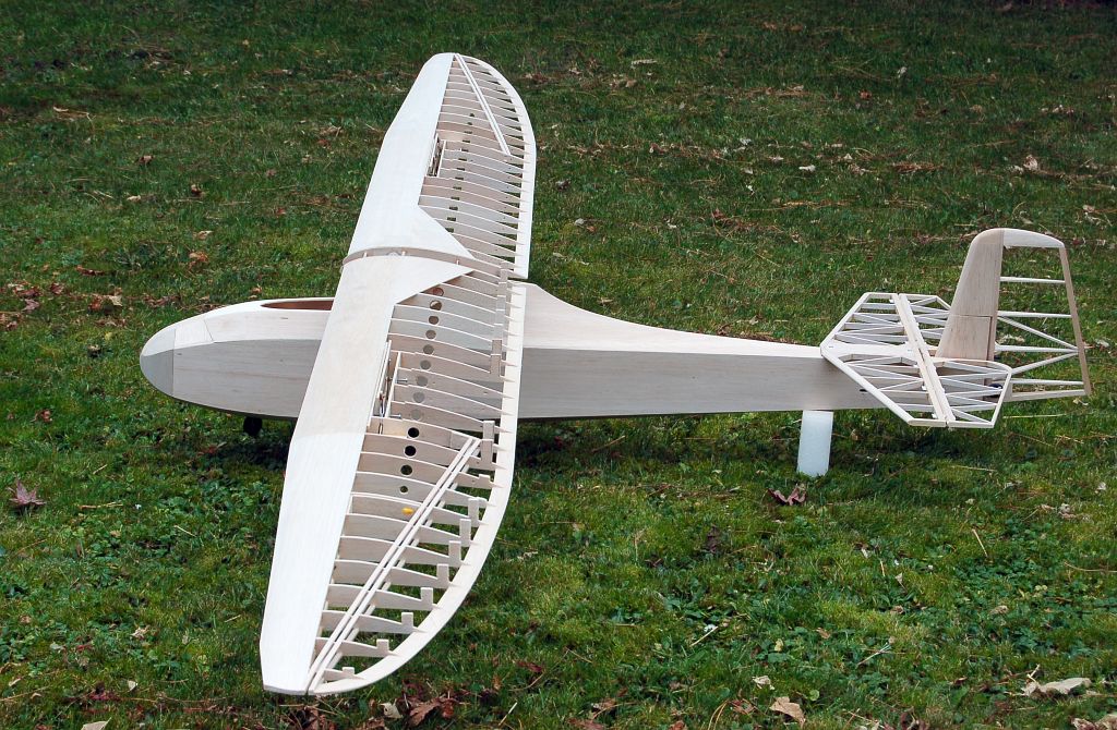

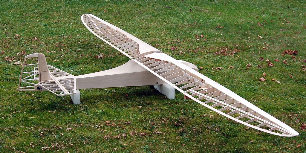

Wracając do relacji, ostatnio znalazłem chwilę wolną i udało mi się zmontować płaty w stanie surowym i spasować z kadłubem. Całość jak na zdjęciu waży 2400 g. Do tego dojdą serwa w skrzydłach, odbiornik z zasilaniem, zastrzały do skrzydeł i pokrycie (reszta osprzętu siedzi już w modelu). Są duże szanse na wyważenie modelu za pomocą solidniejszego pakietu. Być może trzeba będzie dołożyć minimalną ilość balastu. Jest więc szansa na wagę do lotu w granicach 3500 g, co przy tej powierzchni nośnej (86 dcm²) daje obciążenie ok. 41 g/dcm. Dla tej wielkości modelu jest to bardzo mało.
Zastanawiam się nad techniką krycia kadłuba. Rozważam możliwość zalaminowania go cienką tkaniną szklaną i przygotowania do lakierowania. Ale muszę to jeszcze przemyśleć. Poniżej fotki aktualnego stanu modelu.
Właściwie, to nie ma nad czym się zastanawiać. Waga drastycznie nie wzrośnie, natomiast laminat wzmocni go skutecznie.
 Tytuł: Re: Grunau Baby IIb - półmakieta.
PostNapisane: wtorek, 5 listopada 2013, 17:20
Kadłub wydaje się być dostatecznie mocny bez laminowania. Jednak pokryty folią nie będzie odporny na wgniecenia od przypadkowych badyli podczas lądowania. I tu właśnie laminowanie zdecydowanie pomoże. Właściwie to chyba.... pomogłeś mi podjąć decyzję :D , dzięki.
