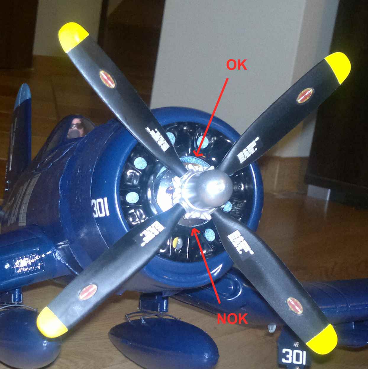

Mam ten model od wczoraj i już przy składaniu nasuneło mi się kilka pytań:
-Jedno serwo na skrzydle nie ustawiło się automatycznie do idealnego pionu, minimalnie jest wychylone w stosunku do drugiego na drugim skrzydle które jest w idealnym kącie 90 stopni względem skrzydła. Zniwelowałem tą różnicę w trakcie montażu - odpowiednio popuściłem ten drucik łączący serwo z lotką. Czy tak może być czy też muszę coś zrobić/jakoś skalibrować ręcznie to serwo żeby było idealnie pionowo ?
-Z przodu , na silniku nakładana jest ta zewnętrzna otoczka z pianki epo z plastikową imitacja cylindrów silnika z dziurką na środku na silnik właściwy tak aby wystawał i kręcił śmigłem. W moim modelu jakiś chińczyk niedokładnie wypośrodkował montaż silnika i jest on delikatnie przesunięty od potencjalnego centrum w prawy-dól. Ponieważ miałem trudności z demontażem silnika a na razie nie chciałem go jednak ruszać, delikatnie zwiększyłem otwór tej plastikowej makiety tak aby obracający silnik nie tarł o nią. Czy myślicie że to dobre rozwiązanie? czy slinik nie będzie ciągnał modelu trochę w lewo ? Jeśli nie był to dobry pomysł, to czy lepiej /czy da się odkręcić ten silnik i przesunąć i zamontować go w poprawnym miejscu ?
Tutaj zdjęcie poglądowe mojego problemu:
Komentarz: Silnik - problem
NOK.jpg [ 86.18 KiB | Przeglądane 15297 razy ]

1. dźwignia serwa nie musi być idealnie w pionie czy poziomie jak by to zwał, zakres ruchy tej dźwigni i tak jest za duży. należy sprawdzić czy jakieś trymy nie są poprzestawiane w nadajniku. jak nie, to można zdjąć orczyk i przestawić na wieloklinie.
2. chodzi tu o skłon i wykłon silnika, poczytaj o tym, jest tego sporo na różnych forach, na tym też.
3. ze sterem kierunku należy też coś zrobić nie może się blokować, trzeba ustalić co blokuje i naprawić.
4. odnośnie wyważenia modelu, to najlepiej według planów - instrukcji, jak nie ma, to skorzystaj z tego http://www.piotrp.de/MIX/sp.htm
5. jeśli chodzi o silnik to proponuje 100g motoru na kilogram modelu a kV tak 1200 na początek, z tym Twoim będzie to szybki warbird, o ile silnik jest prawidłowo dobrany.

-Co myślicie o tym przekrzywieniu silnika w prawo ? czy to zmienia coś na minus ? czy ciąg będzie powodował lekki skręt w lewo np: podczas startu?
Być może jest to zamierzony skłon/wykłon silnika, na razie zostaw i nie poprawiaj.

Szczypta teorii - skłon i wykłon stosuje się właśnie po to, by model NIE skręcał bądź nurkował. Silnik umieszczony w osi modelu będzie generował moment obrotowy przeciwny do obrotu śmigieł, i ów moment będzie działał na model powodując właśnie chęć skrętu / zadzierania nosa / nurkowania. Lekkie przekoszenie silnika względem osi modelu powoduje, że ów moment się równoważy - ale wartość o ile stopni go przekosić (to właśnie ów skłon i wykłon) jest ściśle zależna od mocy silnika i wielkości modelu. Innymi słowy - mając dwa różne silniki do tego samego modelu skłon i wykłon mogą się nieco różnić. W praktyce nie zmieniasz silnika co 5 minut, a jeśli montujesz nieco inny niż zaleca producent to nie pozostaje Ci nic innego jak dobierać kąty doświadczalnie - czyli to co pisał Andrzej (zaczynasz od zaleceń, i później ewentualnie zmieniasz).
