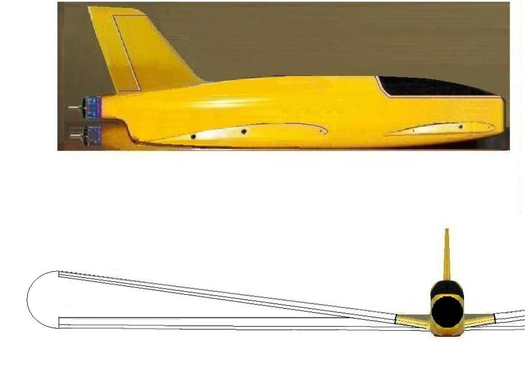

Powiem tylko, że powrócę do pierwotnej koncepcji tej sprawdzonej kartonowym rzutkiem. Po prostu tak urzekł mnie kadłub Wojtka, że bezkrytycznie i bezmyślnie do niego dorysowałem resztę.
To co zacząłem rysować w maju 2012 dla Szymona tak miało wyglądać:
POD Foto.JPG [ 51.51 KiB | Przeglądane 18067 razy ]
TO bok.JPG [ 95.02 KiB | Przeglądane 18067 razy ]
Oczywiście zachowam ten piękny żółty kadłub. Mała zmiana rysunku i tyle.

PostNapisane: poniedziałek, 16 września 2013, 20:47
Skrzydło poszło na dół więc ten garb na kadłubie nie jest potrzebny.
Zawsze to trochę masy.
Kadłub węższy.JPG [ 40.32 KiB | Przeglądane 14324 razy ]
