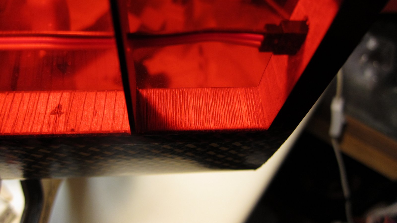

Panowie, bardzo ciekawy temat poruszcie. Przez przypadek w internecie taki obrazek znalazłem, może się do czego nada. Osobiście mi najbardziej przypadł do gustu taki wygląd, bo to wygląda jak samolot. To co proponujecie na kadłub (z całym szacunkiem) to taka luneta do karabinka snajperskiego, ale to tylko moje zdanie.
1.jpg [ 376.55 KiB | Przeglądane 12668 razy ]
Obserwuję temat i trzymam kciuki za powodzenie projektu.

Dla mnie ten projekt to połaczenie kija baseballowego ze skrzydłem, ale jako konstrukcja dość nietypowa bardzo mnie zaciekawiła stąd moje udzielanie się. Nie wiem czy konstruktywnie ale trudno będziecie musieli z tym jakoś żyć.
Stan to w wolnej chwili pomyśl nad naszymi uwagami co do łącznika i prosimy o jakieś wnioski.
