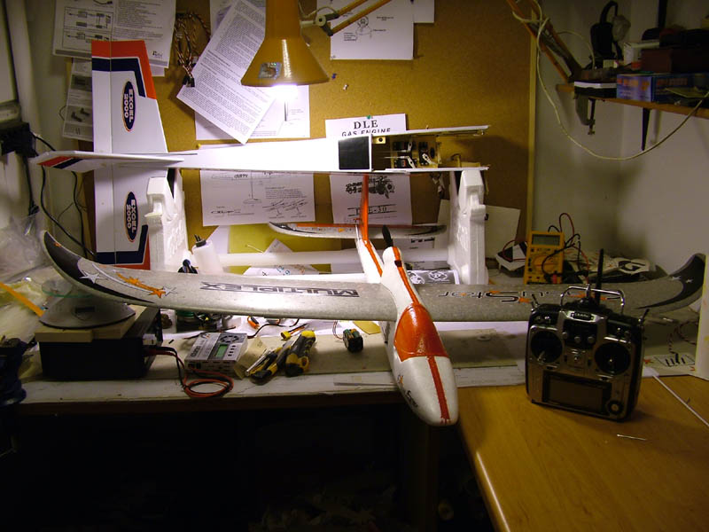

Pisałem kiedyś że pochwale się swoją pakamerą którą zamieniłem na modelarnie.
Modelarnia to zbyt dumnie brzmi, ponieważ pomieszczenie jest wielkości 1,76mx2,1m
Zresztą popatrzcie sami.
Na pierwszym zdjęciu jest ES mojego młodego kolegi (notabene na nim troche eksperymentuje z tym malowaniem) a on ma 1,37m rozpiętości. :( :( :(
Z tyłu resztka ostatniego trenerka, który zginął śmiercią tragiczną.
Lecąc na plecach miał polecieć w górę. Musiałem łopatą go wykopywać (było po tej fali deszczy w maju) bo wbił się pionowo aż po skrzydło. O dziwo skrzydła i silnik są przeżyły bez uszczerbku.
DSCF1435.JPG [ 94.7 KiB | Przeglądane 10788 razy ]
A to plan ogólny
DSCF1431.JPG [ 97.94 KiB | Przeglądane 10788 razy ]
